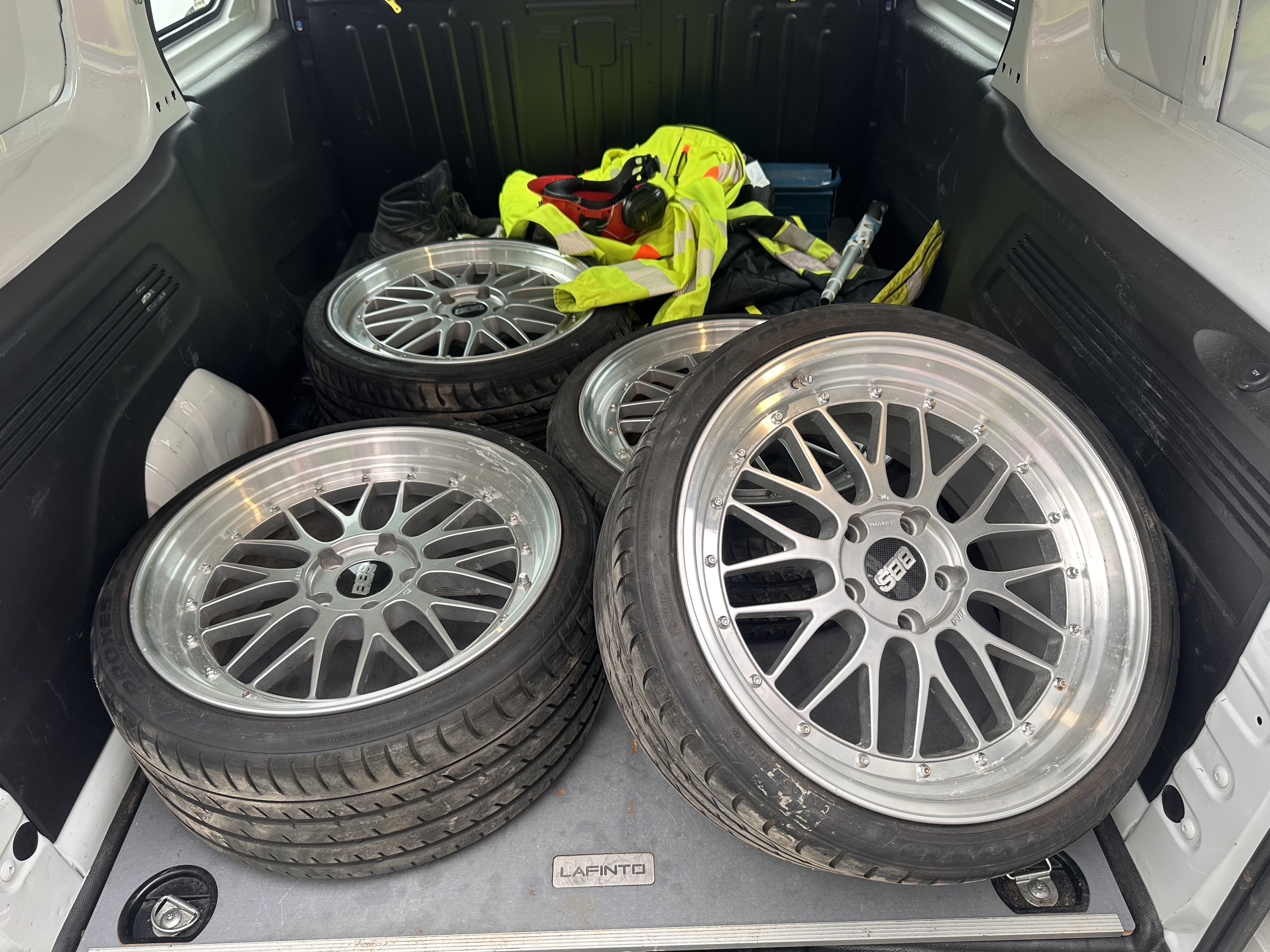

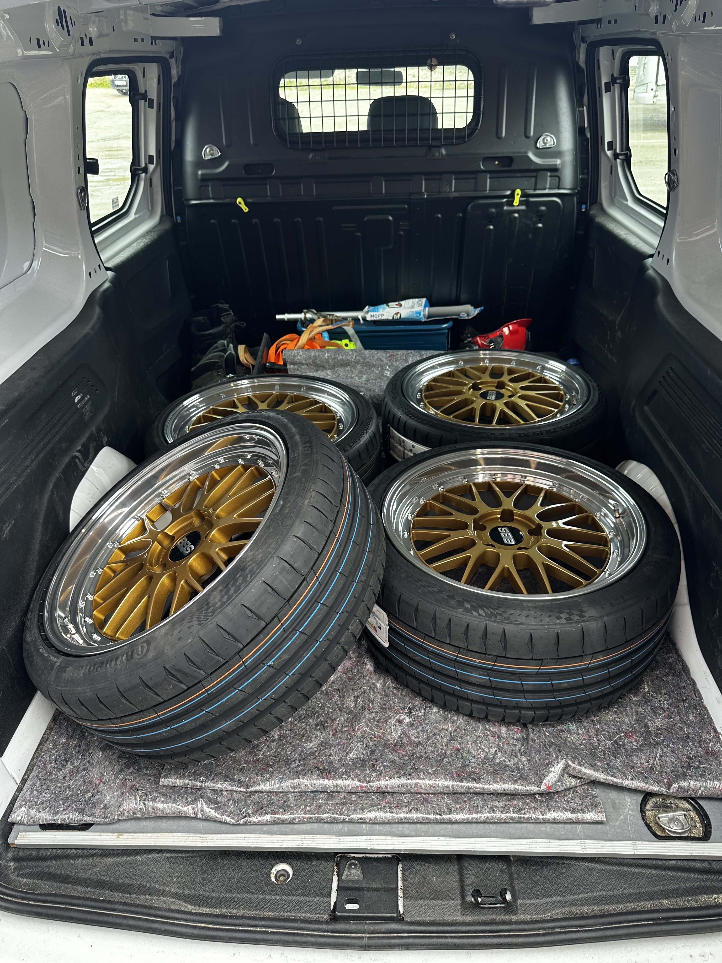

Olaandref Skrevet August 18 Forfatter Skrevet August 18 Endelig henting av hjul i dag Var ikke så ille i utgangspunktet, men noe matte, Håper jeg har truffet med fargen, men det får jeg ikke svar på før til helgen, tipper på det blir prøvemontering ganske kjapt. BBS LM har stått øverst på ønskelisten siden første gang jeg så de, så det begynner å bli noen år, på første M3en hadde jeg GS LM kopier, helt grei når de var nye, men det tok ikke lang tid før lakken begynte å slippe. Disse ble produsert i 2006, fortsatt runde og hele. papertiger, fupsaker, mslello og 13 andre reagerte på dette 15 1
