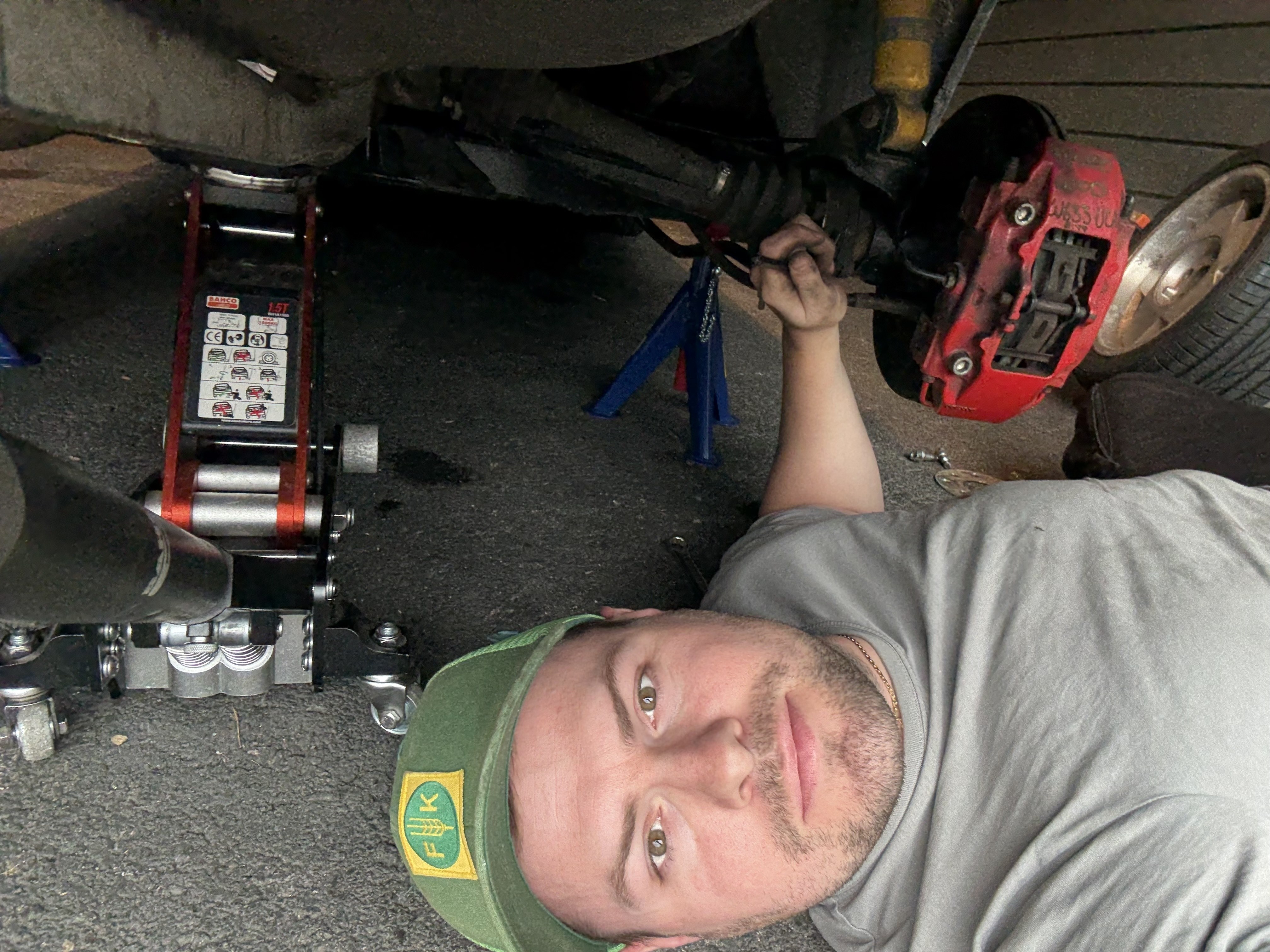

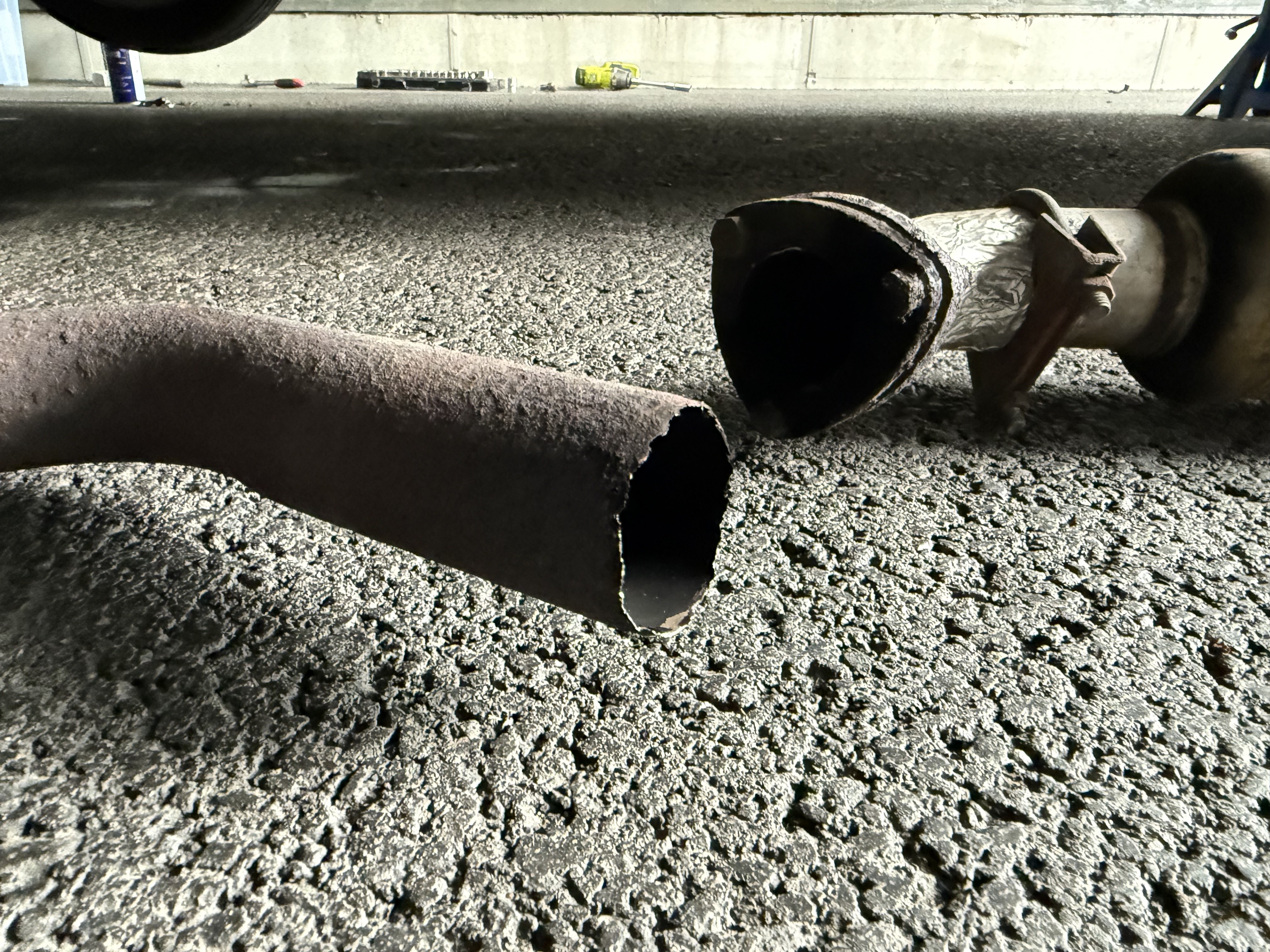

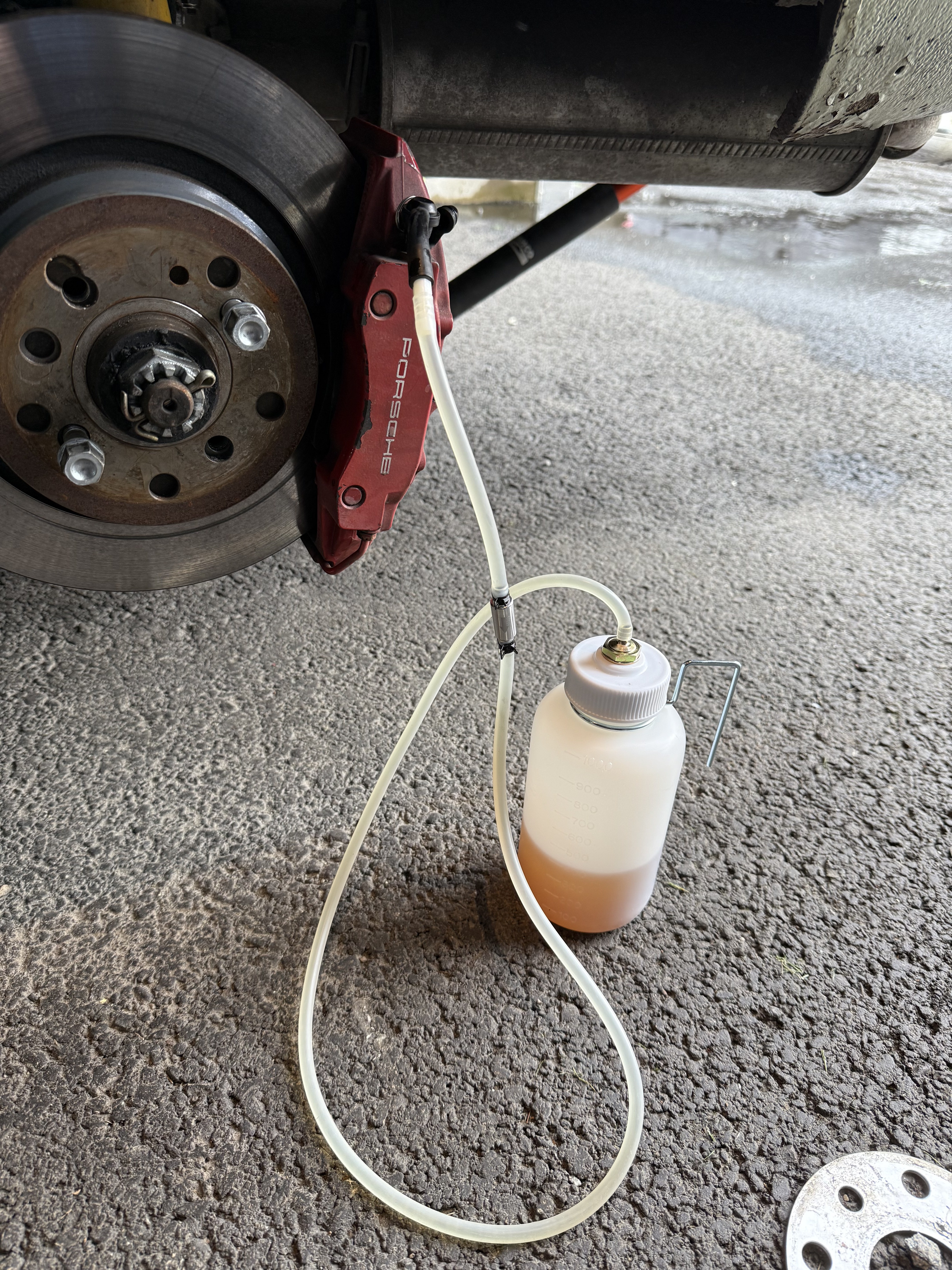

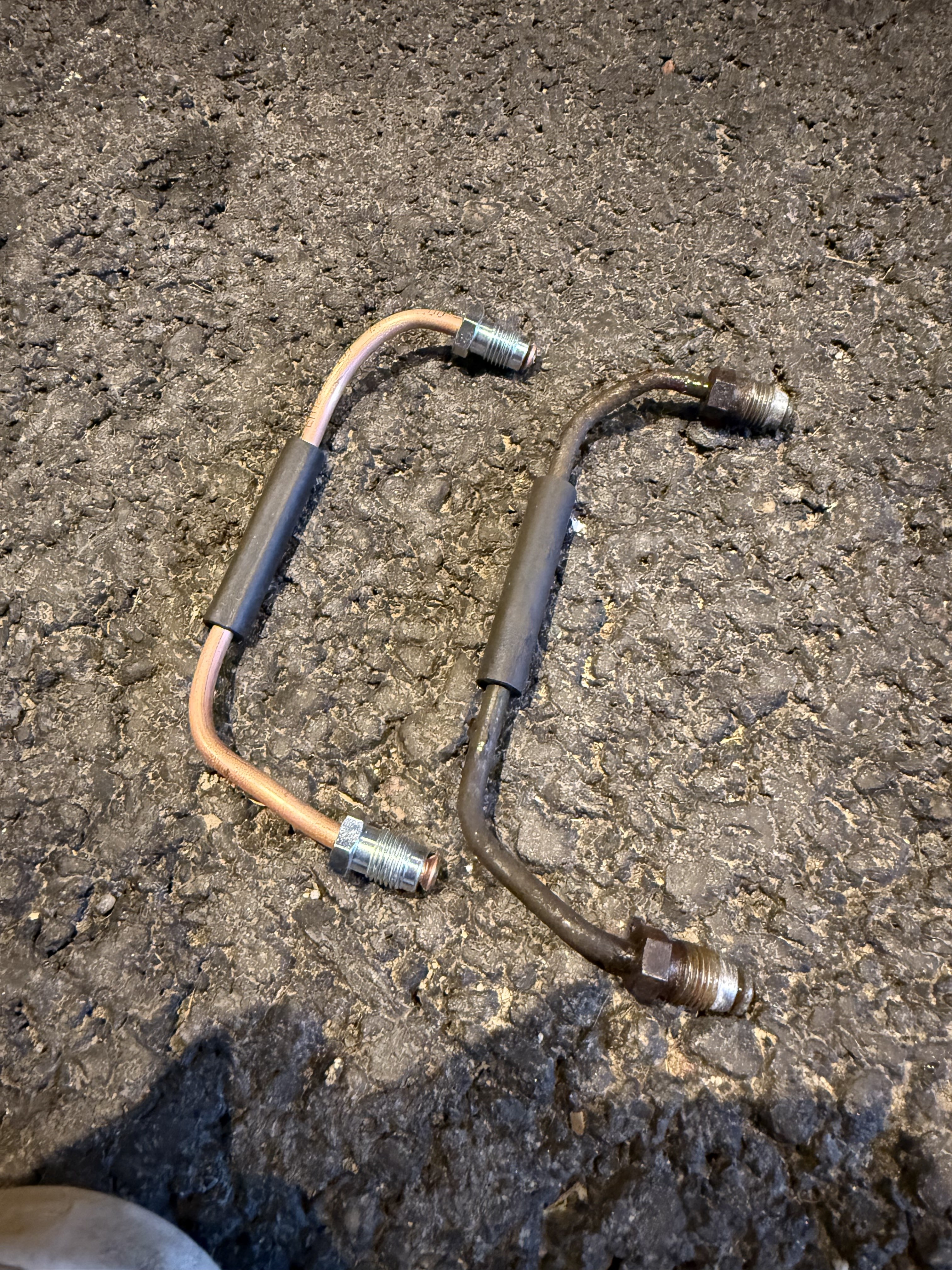

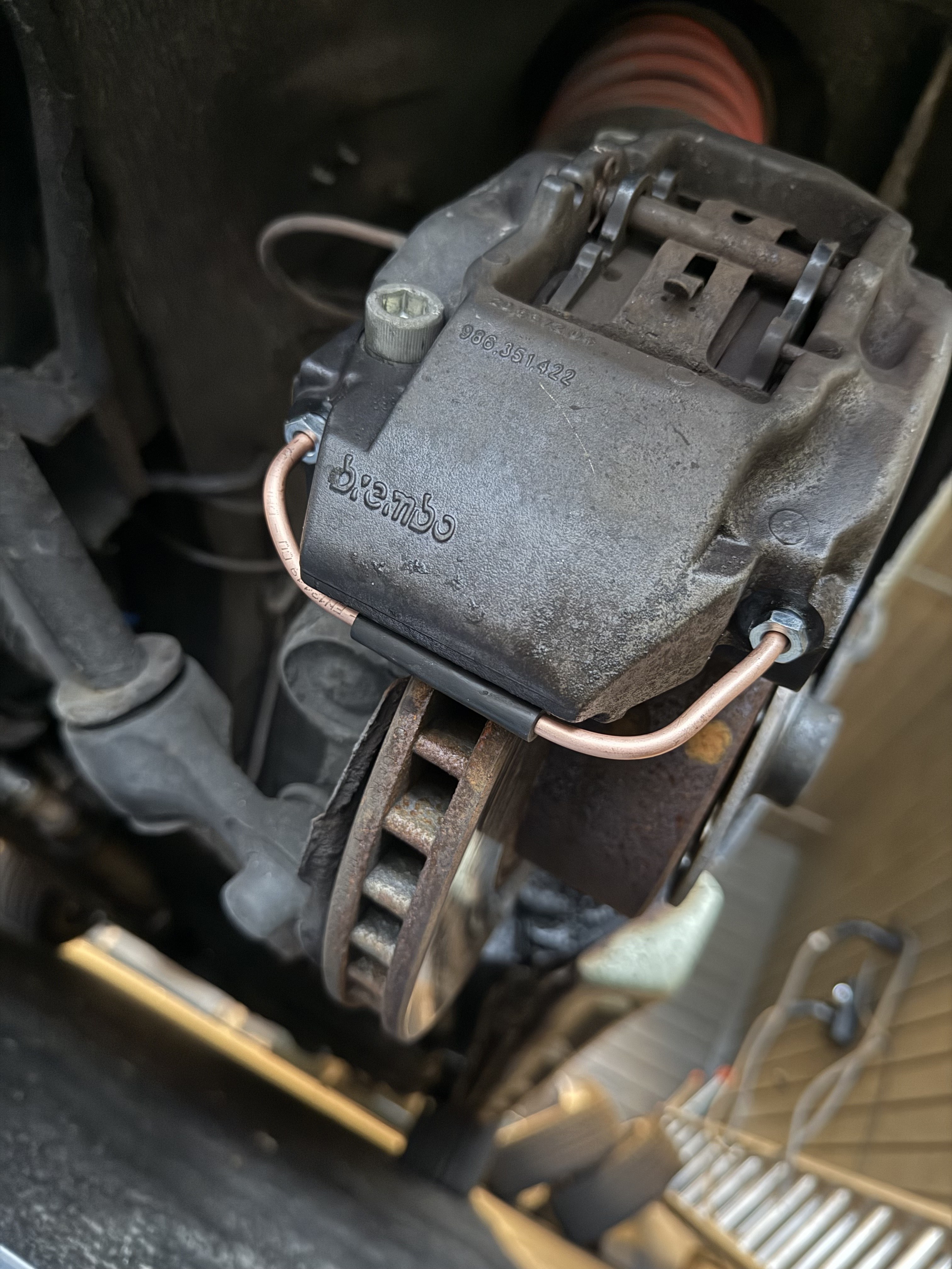

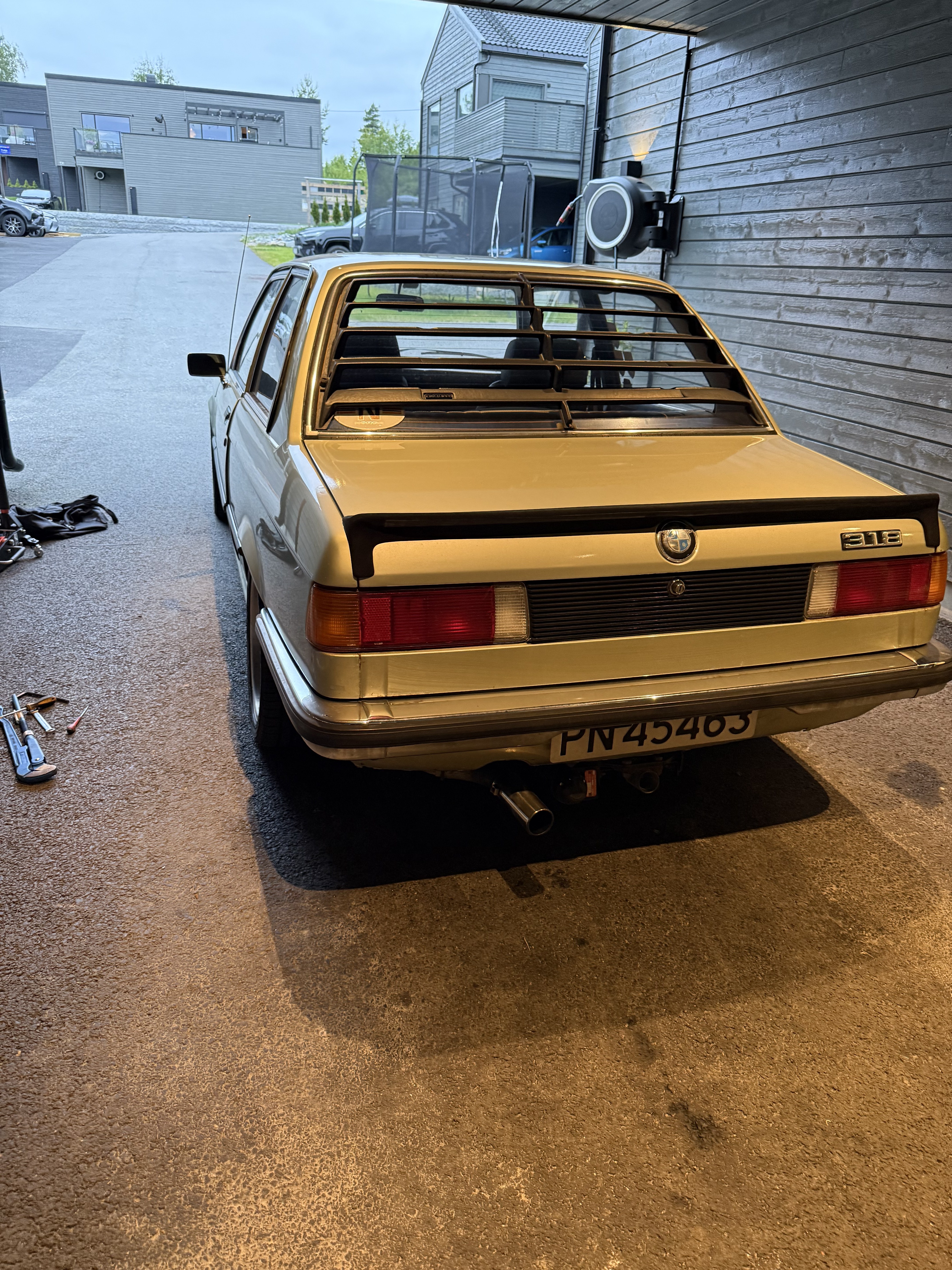

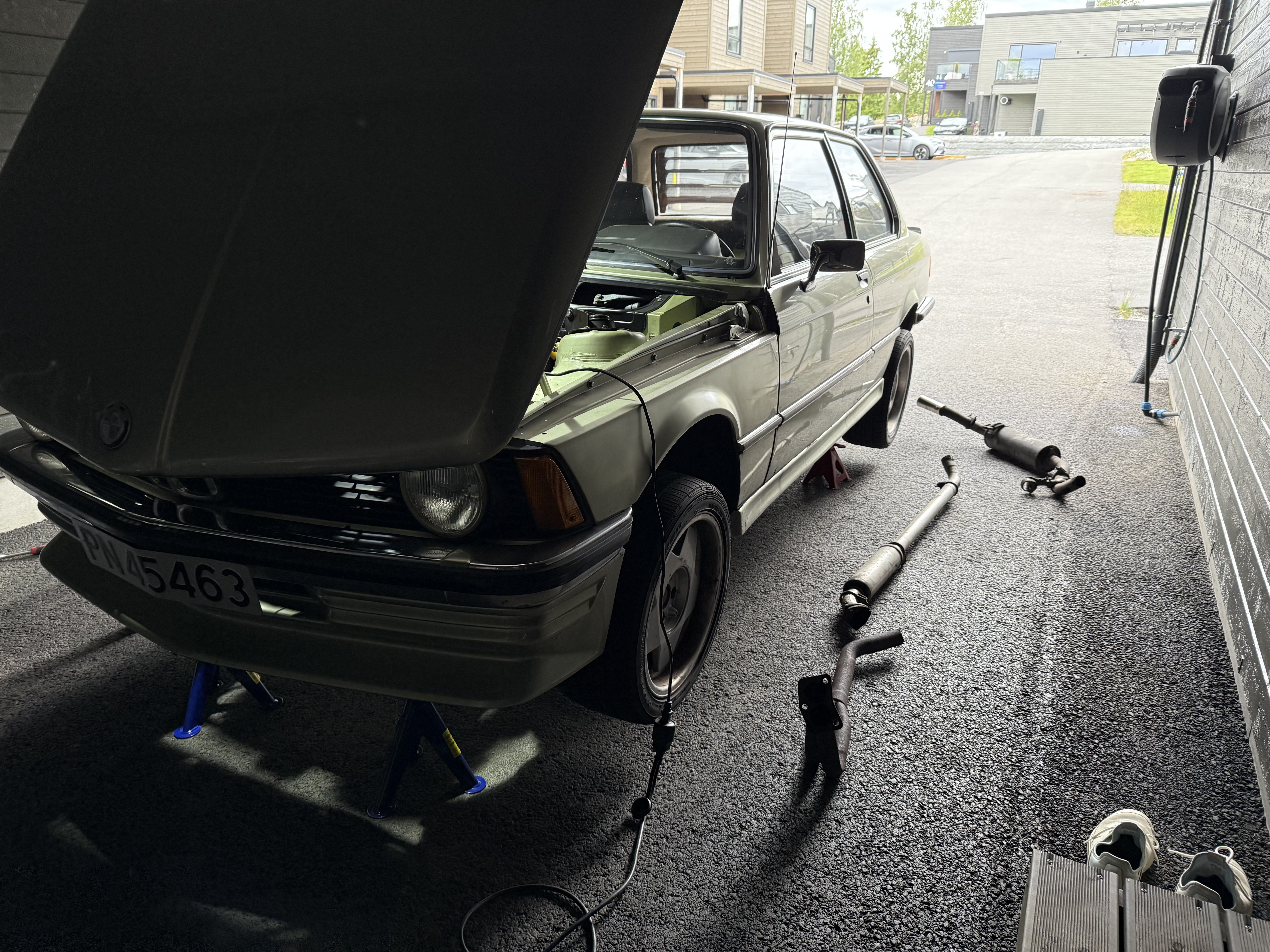

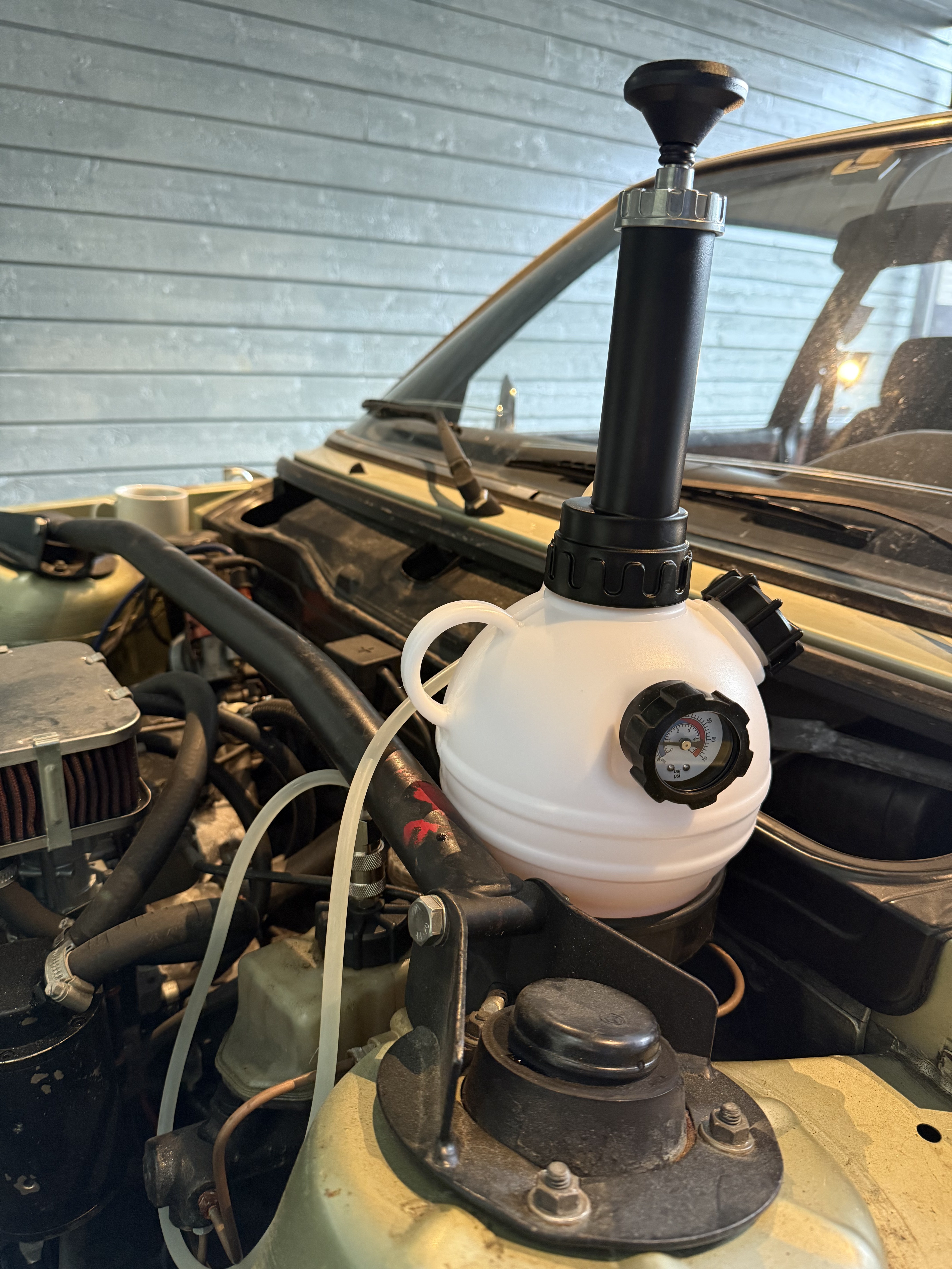

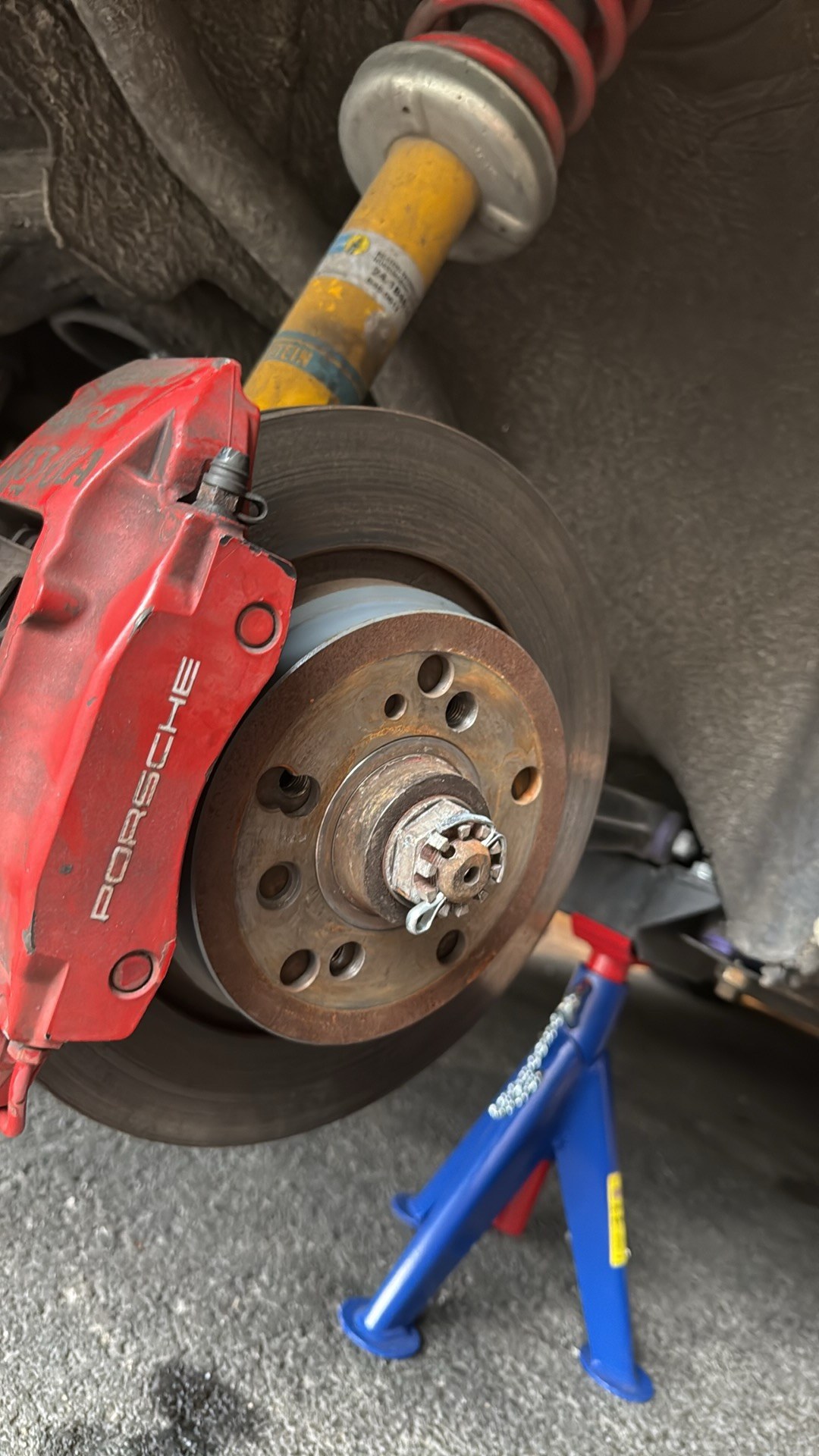

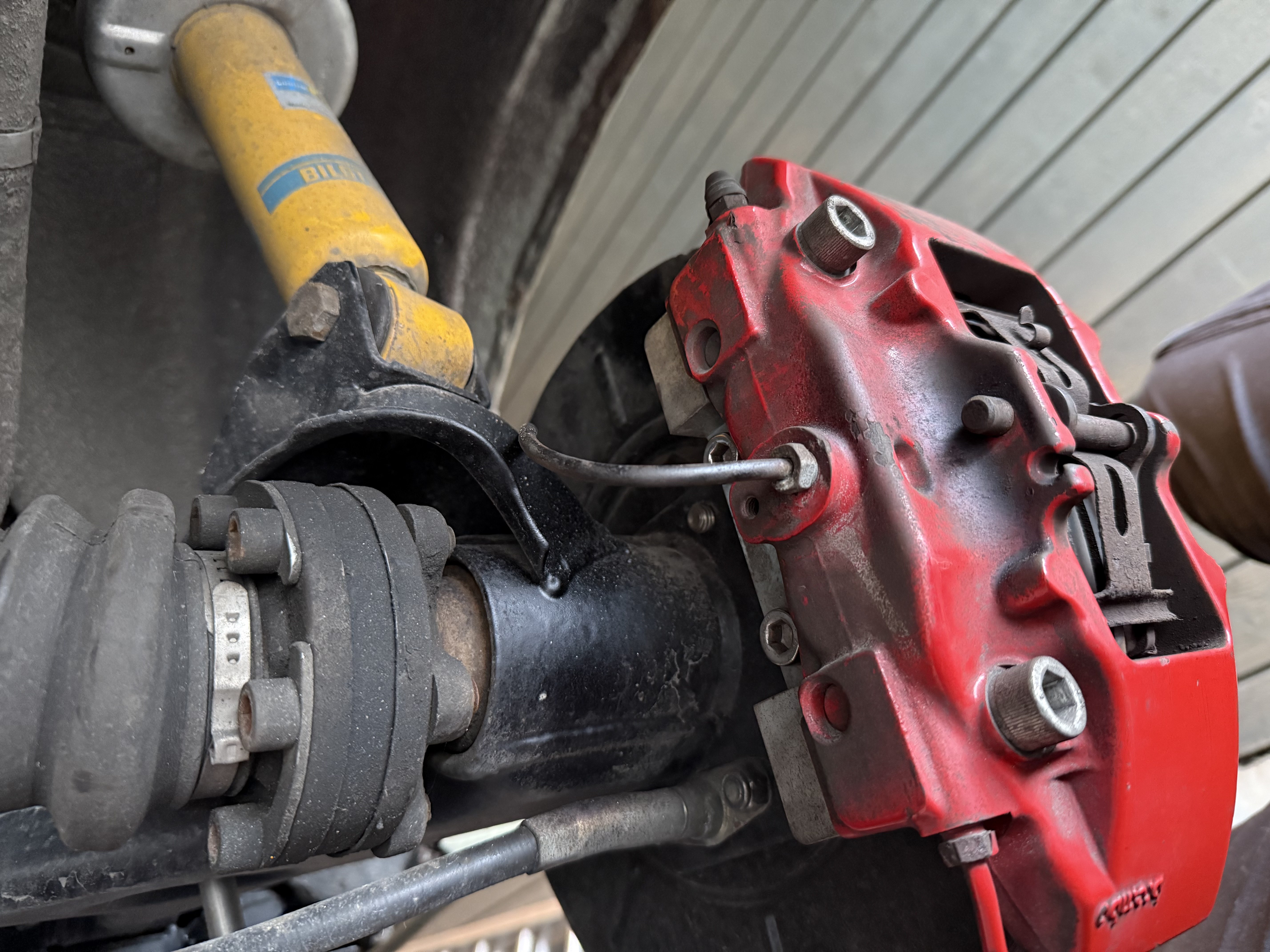

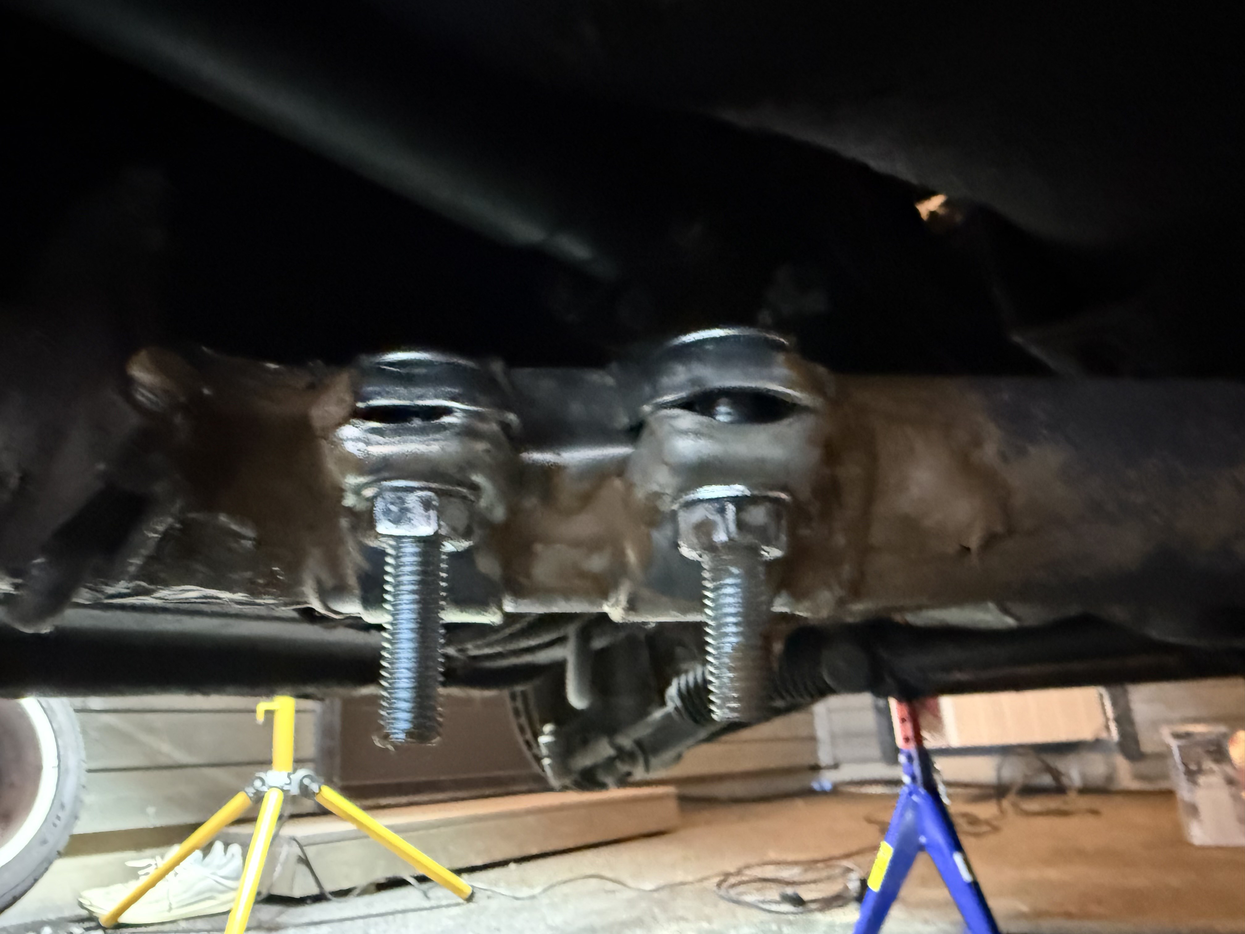

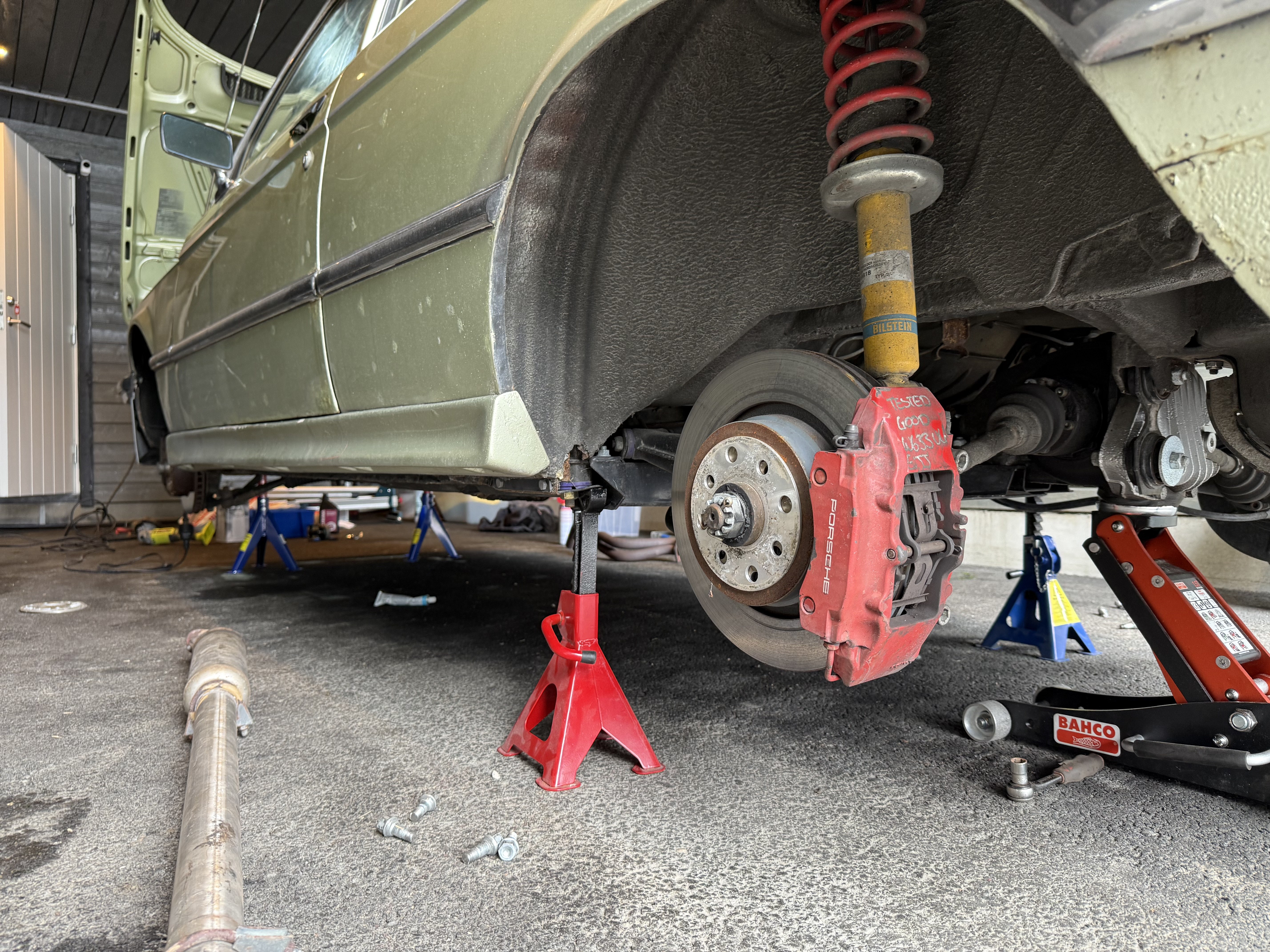

Ja, som vanlig så er det glemt oppdateringer 😅 Fikk starta på fix ganske raskt etter eu, var bare å hoppe i det for å rekke koed piknik. Eksosen måtte helt ut, sjekke alle lekkasjer, den største var vel kanskje der den hadde knekt i 2 😅 Ikke noe som ikke kan fikses da! Kappet bort rust og fikk inn en skjøt. Hele eksos skal nok byttes en gang om turbomotor kommer inn, men tett ble det ihvertfall nå. Rart disse kommer uten noe form for "flexpipe" må jeg si. Så var det bremsevæske skift. Biltema har jo alt en trenger der, så var bare å sette i gang. Digg å kunne gjøre dette alene! Så kan jeg ta en snarvei å si at det feilet igjen på rustne bremserør, selv om jeg ikke fant rust. Viste seg å være rørene som forbinder inner og ytterside på kaliper, så her var bare knipe av og sette igang. Justering av brekk måtte også til, nå låser begge bakhjul tilogmed på tørr asfalt i all fart. Ferdig og gull! Rakk dessverre ikke koed piknik så det ble iX3, men der var madammen overlykkelig for aircondition så likesågreit 😅 Da var første store oppdatering på plass på lenge! Må få ordnet bytte av dører/skjermer snart og lakk. Samt hjul må jeg ha, de jeg har er jo lånt

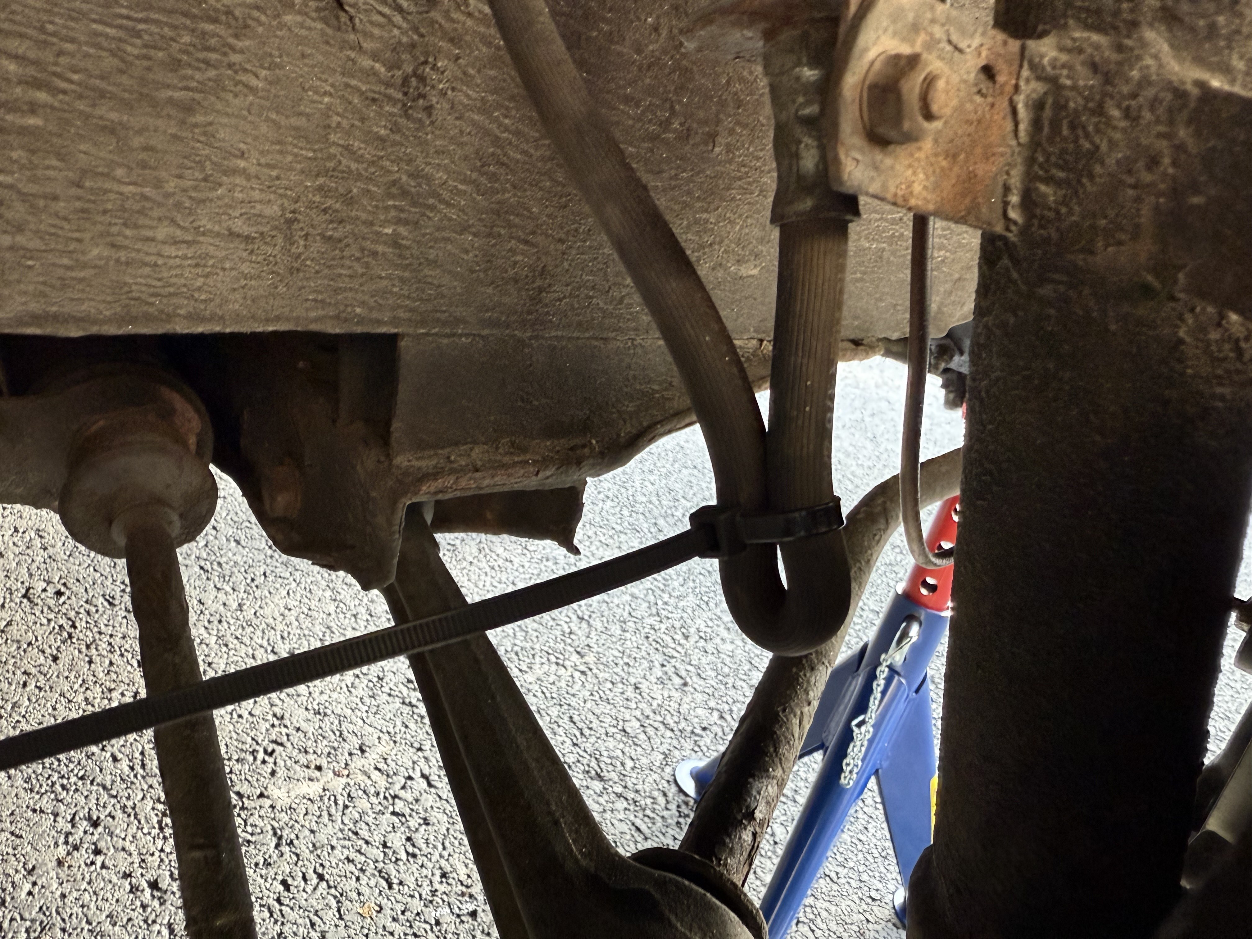

Mener på jeg har brukt R9 slange tidligere, men kan teste her også. Det eneste som er så rart er at slangene under bilen, rundt bensinpumpa, ser enda ut som de er nye, og de er fra 2017/18 Men så er det også forgasser, den er heller ikke glad i etanol. Så vi får se. Planen var jo egentlig mekanisk innsprøytning, men vurderer å droppe det nå for datasprut istedenfor for å minimere årevis med trøbbel på grunn av etanol.

Jeg har prøvd slanger fra 5 forskjellige leverandører. Biltema, bmw, continental, osv osv. De tar alle kveld relativt fort. Ønsker ikke en diskusjon på hvem hva hvor slanger, ønsket å ventilere min frustrasjon på gummi brukt i slanger og etanol nivå i bensin generelt
