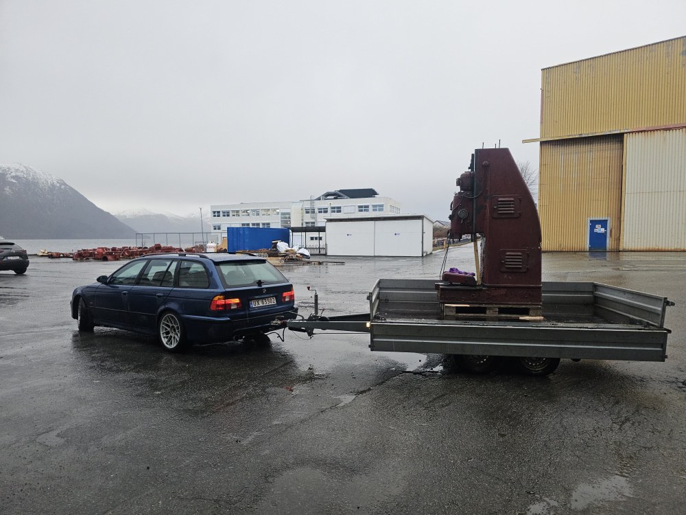

Uansett rota no eg med stadig bort til bridgeporten, og plutslig kom servicesjefen på 70 og lurte på ka eg kava med, fortalte som det var at slikt er regna som gull i Norge. "oh this fucking shit, its so fucking complicated the boys dont know how to use it -  you want it?" fra det ene til det andre, plutselig var det booka kontainerplass så den skulle egentlig vert her i månedskifte til feb men ikke hørt noe enda. Fikk også leta igjennom hele verkstedet etter alt som kunne høre til og da dukka det opp ett rundmatingsbord i perfekt hjemmestørrelse, større utborringshode enn jeg har fra før og div andre greier. Håper bare alt går seg til med frakt, men er proff selskap som sender deler for oss støtt og stadig som ordner så regner med det. Uansett kjekt med en maskin det går ann å koste på verktøy til, dette har jo vert ei kvie med sajoen ettersom jeg lenge har vert på jakt etter ny fres. Kjedelig å bruke masse penger på verktøy som plutslig ikke passer. Denne har jo sånn sett gammeldags og "dårlig" r8 holder kontra iso40 kon på sajoen, men gir man seg tid går det helt fint. Er jo ikke på tid man jobber hjemme, denne fresen handler vell mest om å ha muligheten til i det hele tatt å kunne ordne det man vil :)788247207_fres1.thumb.jpg.785d316891d7bdae36047a47c6e6660a.jpg
skal man f.eks lette ett svinghjul i evo3 stil, eller slotte kamdrev er dette tusen ganger enklere ved at det er delt opp i 360 grader/1 turn kontra delehode som jeg har fra før som som regel blir alt for unødvendig nøyaktig til det meste.
Senka ned bordet, fjerna alle sveiver og la hodet ned før avreise så det var klart til dem satte den på pall. Er derimot skummelt tyngdepunkt på slike maskiner så håper bare ikke den går over ende på vegen. Er nok av skeive freser med knekte sveiser rundtom. Uansett satser på det ordner seg, det vart jævlig dyr frakt men det koster å sende ting innad i bondelandet også, uansett litt artig historie om det går seg til :)
