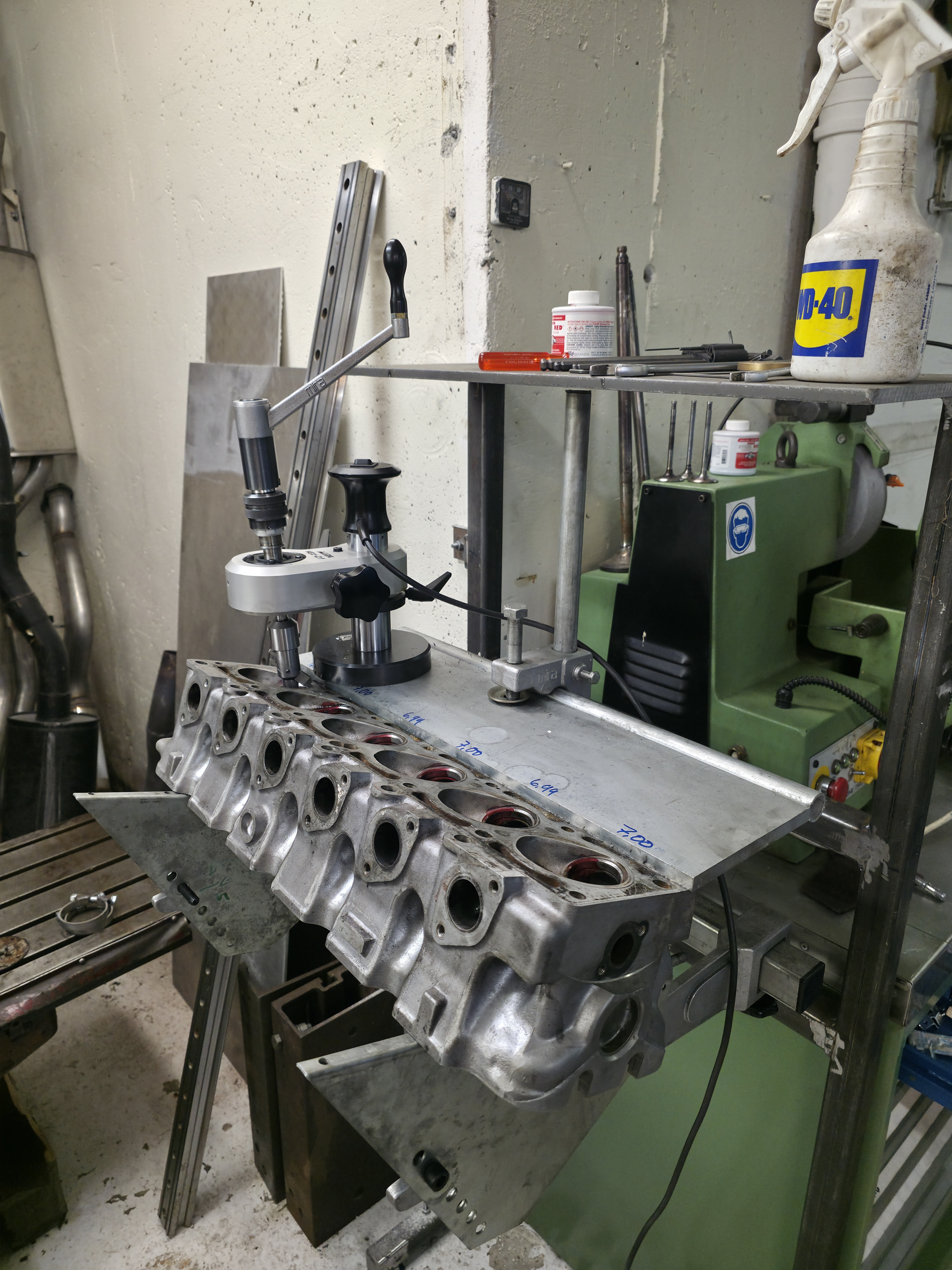

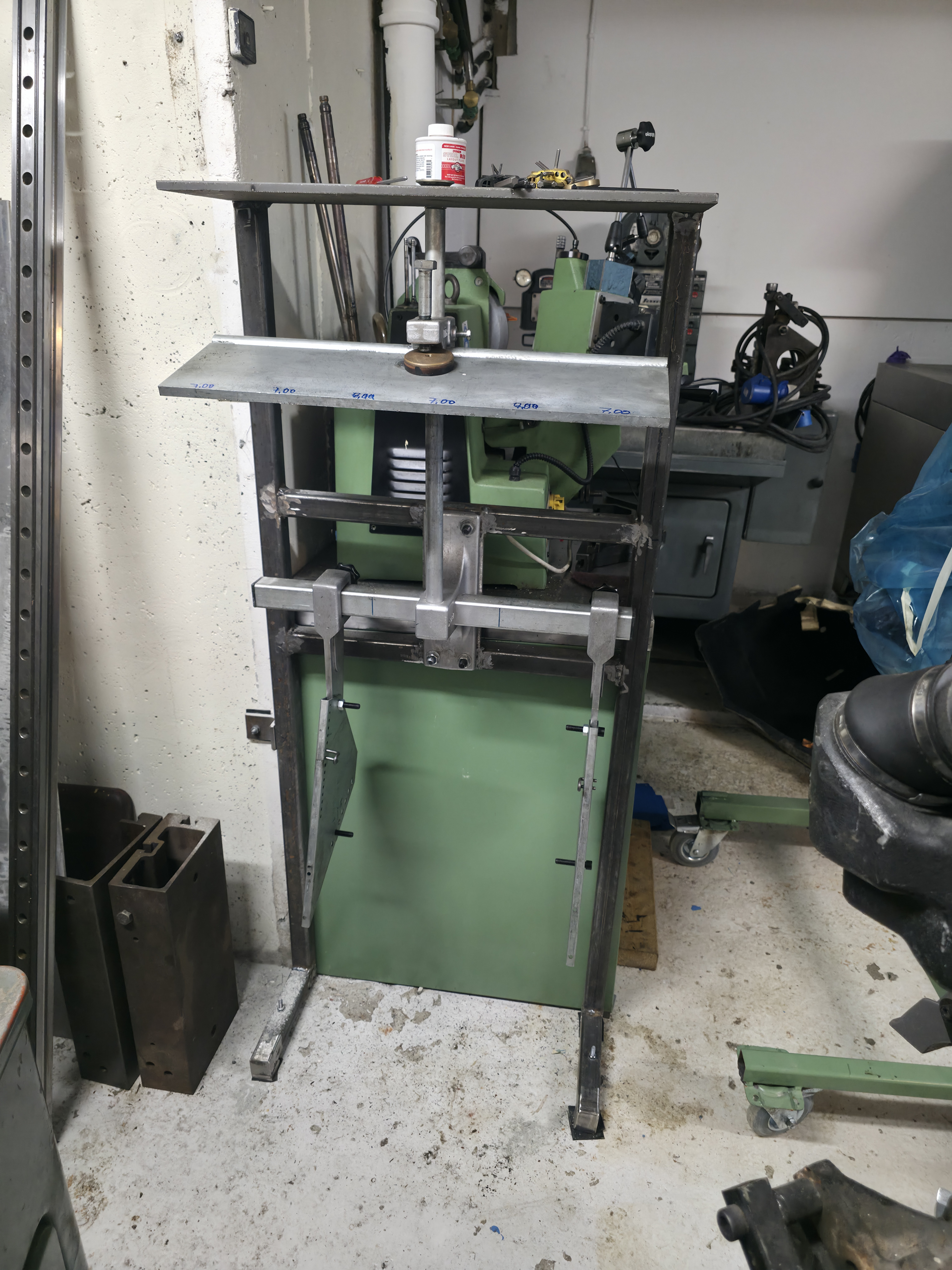

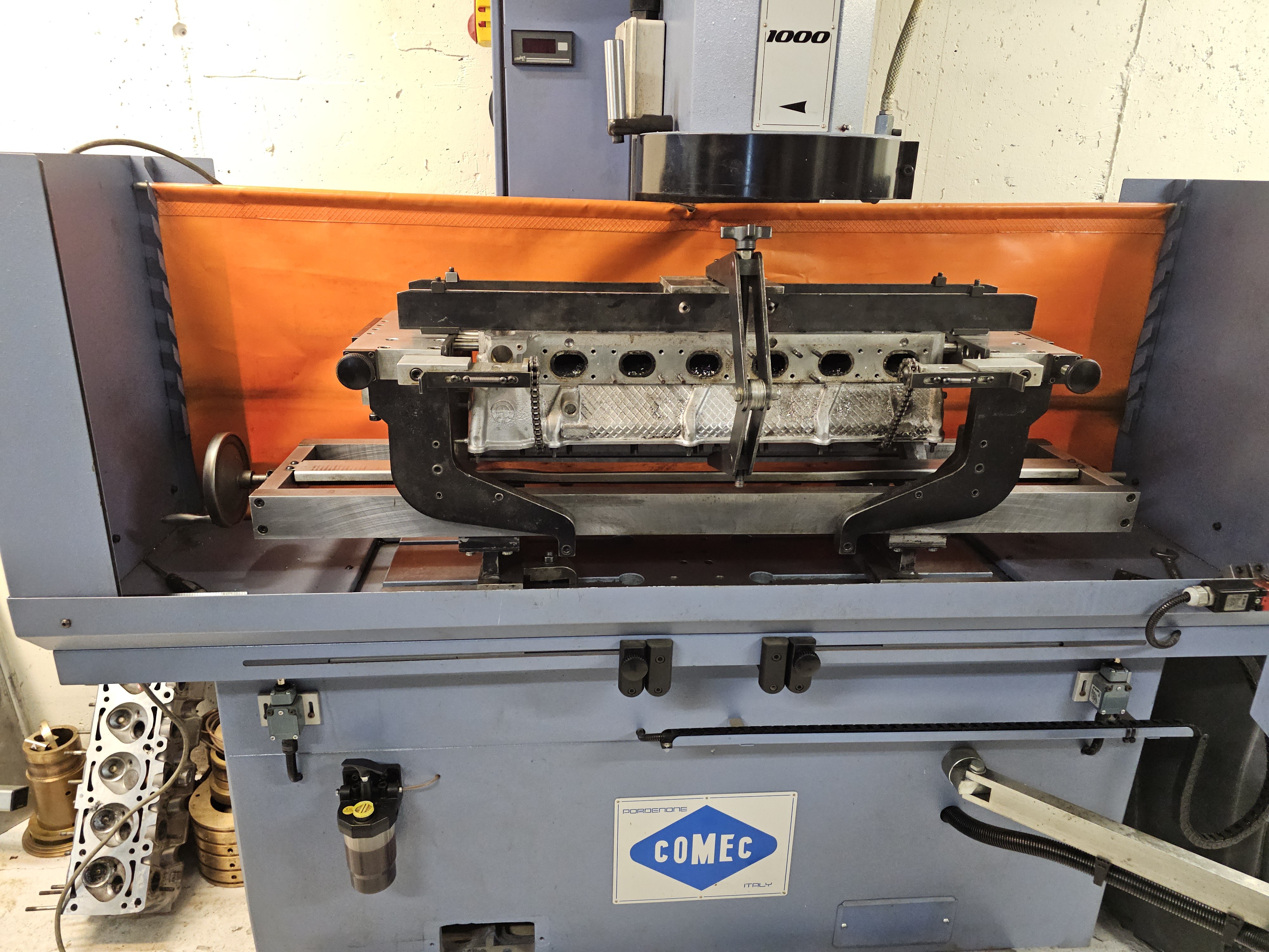

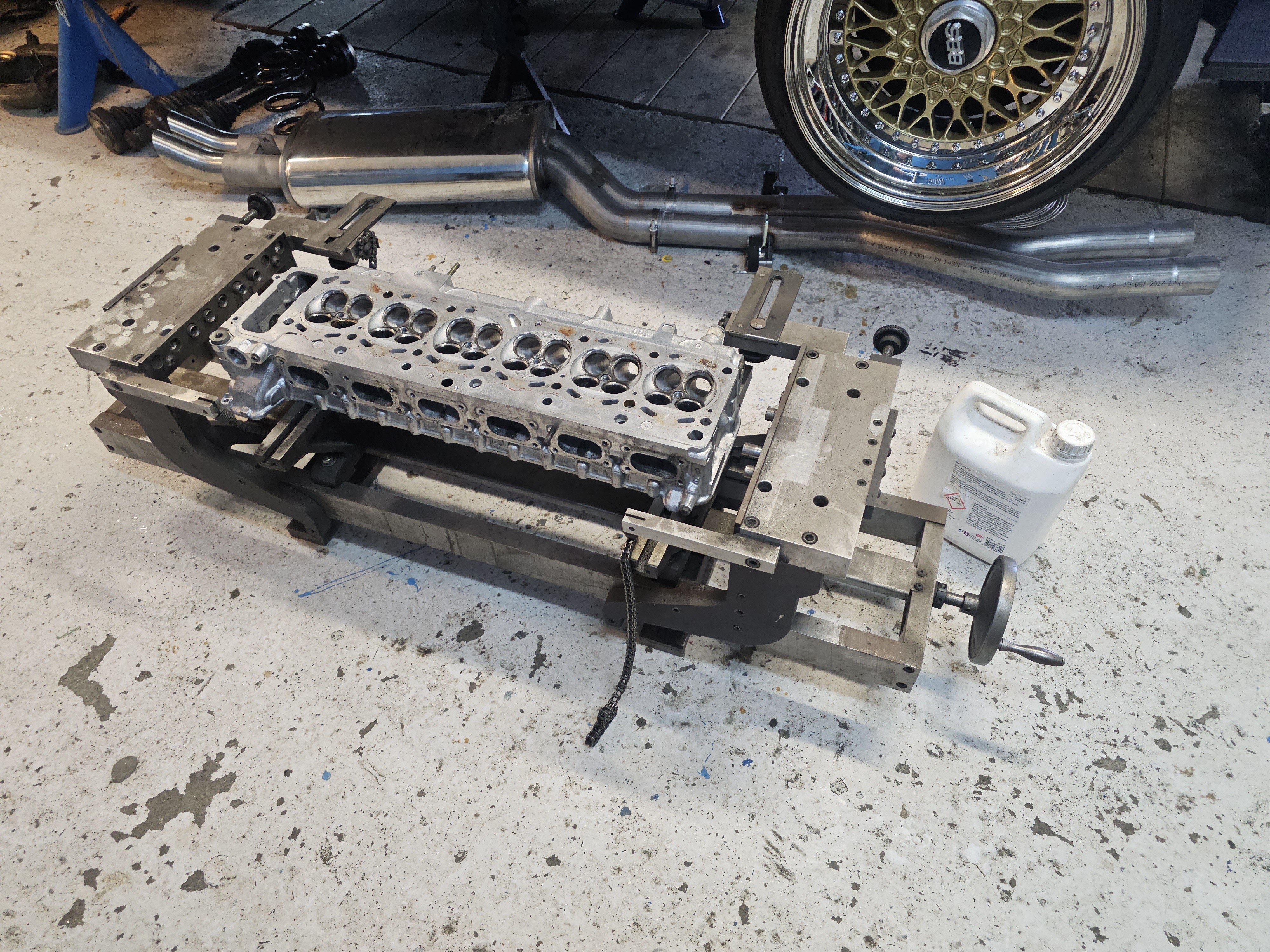

Uansett, først og fremst litt mer om maskinparken:
Jiggen har blitt brukt en del, men ser bruksområdet ivertfall nå er hovedsaklig på topper der motsatt side av brennkammer siden står i vinkel, f.eks eldre Peugeot eller div Amcar v8.

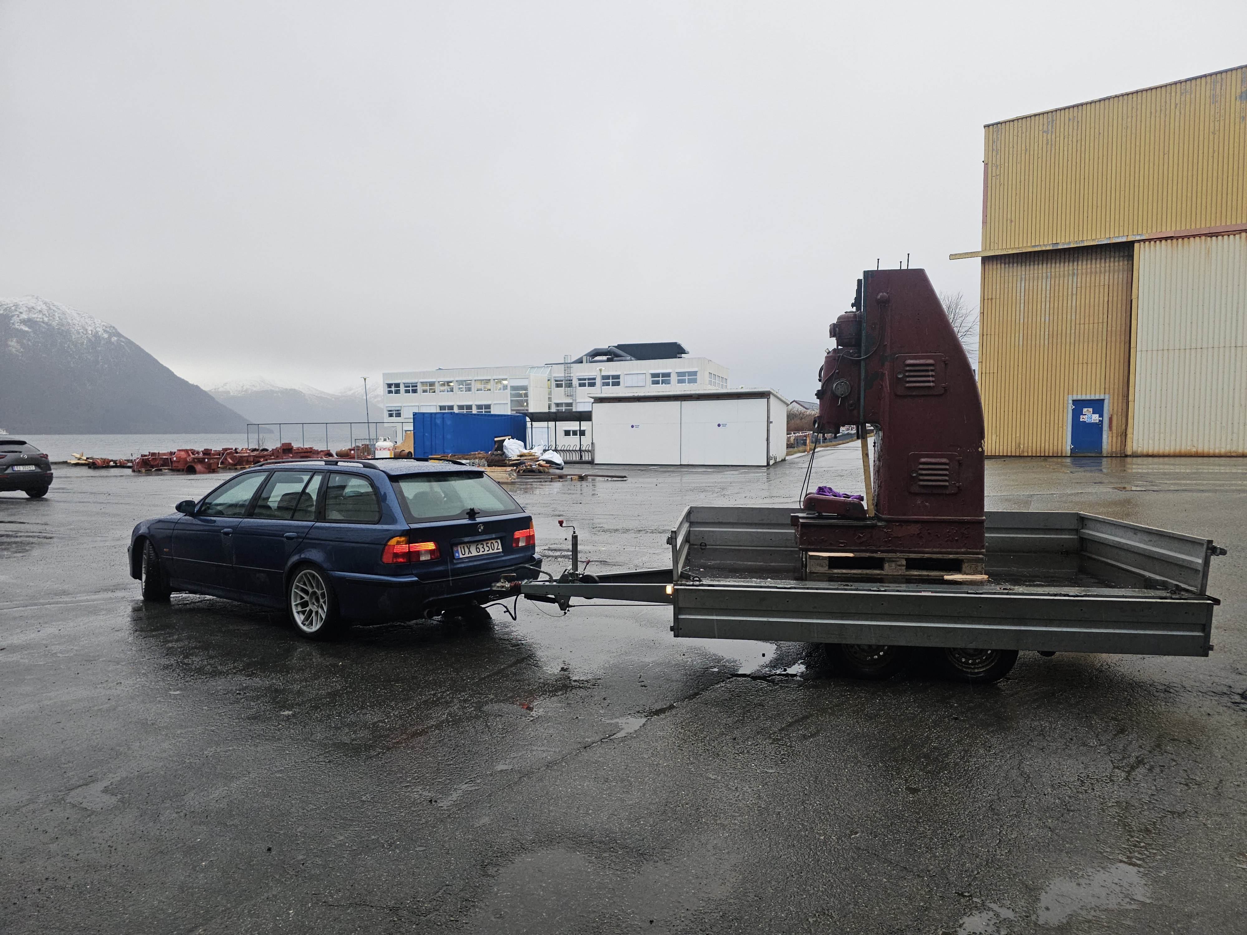

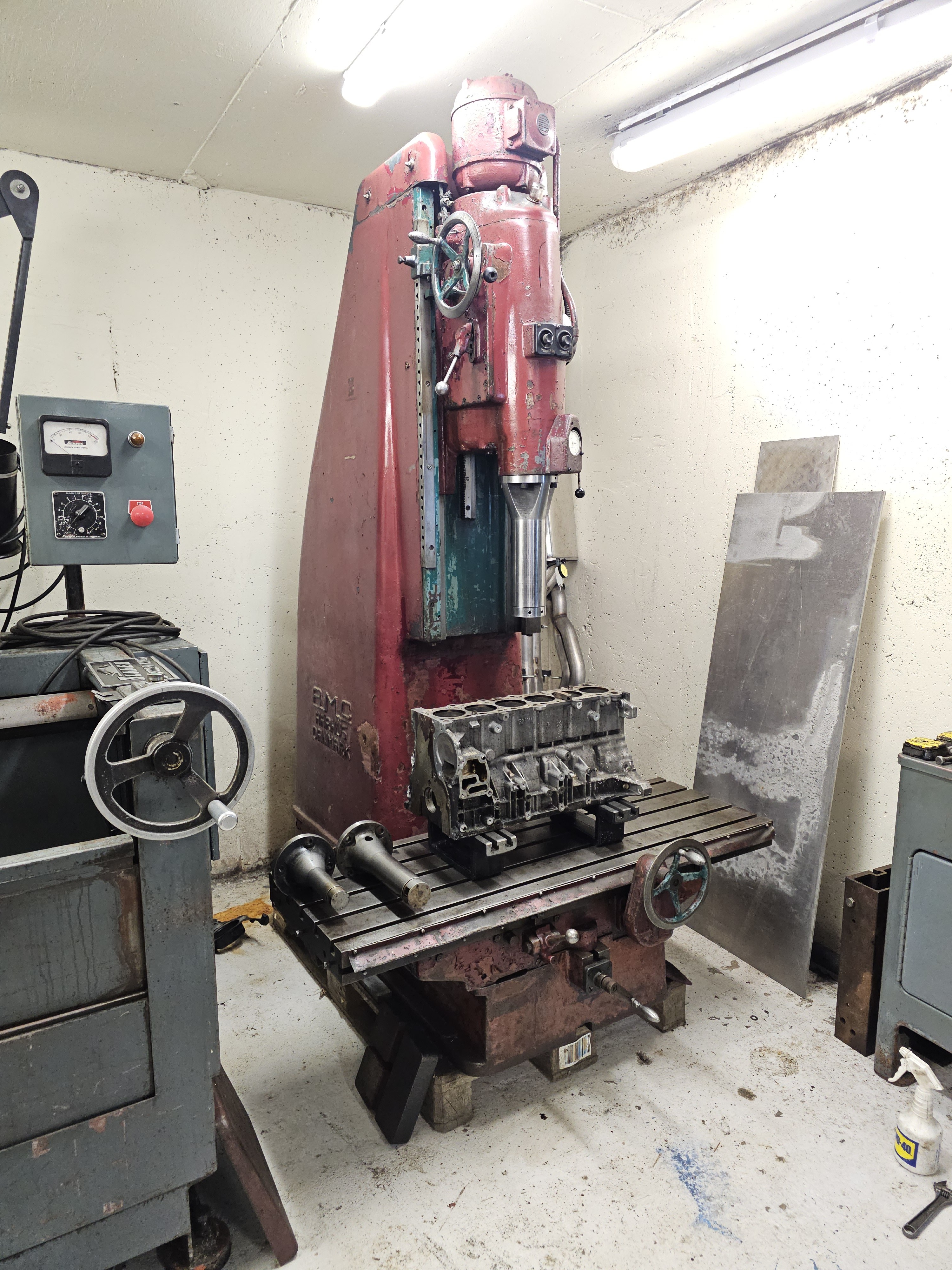

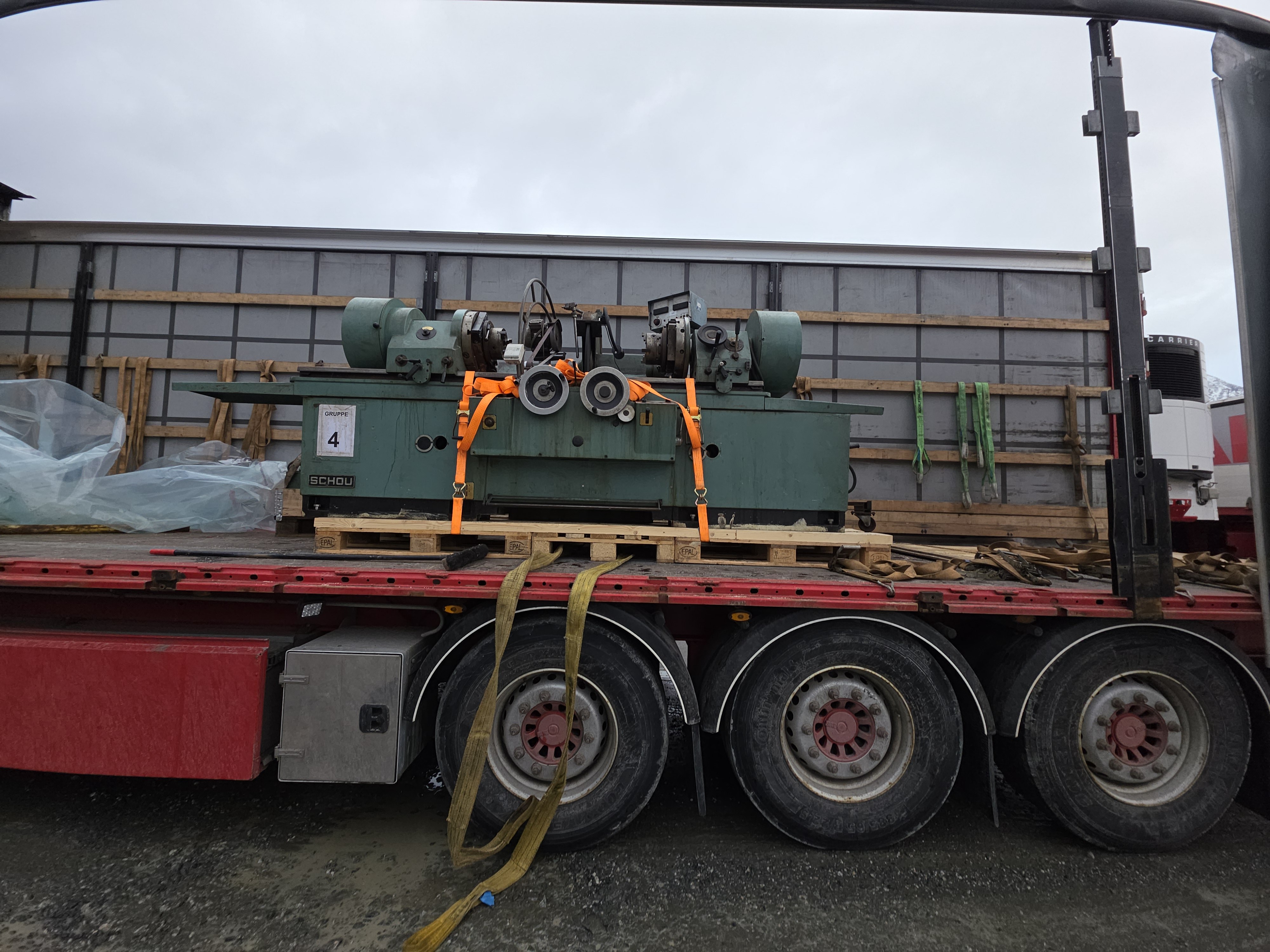

Kom over ett boreverk for blokker, har ikke fått gjort stort med det enda, men det er ikke hverdags man kommer over slikt her til lands. Den maskinen man spenner rett på blokka fungerer bra, men føler dette er ett stort steg fremover.
Fikk det tilsendt på trailer forøvrig, men en litt småshady tur 10 min hjem ble det :)

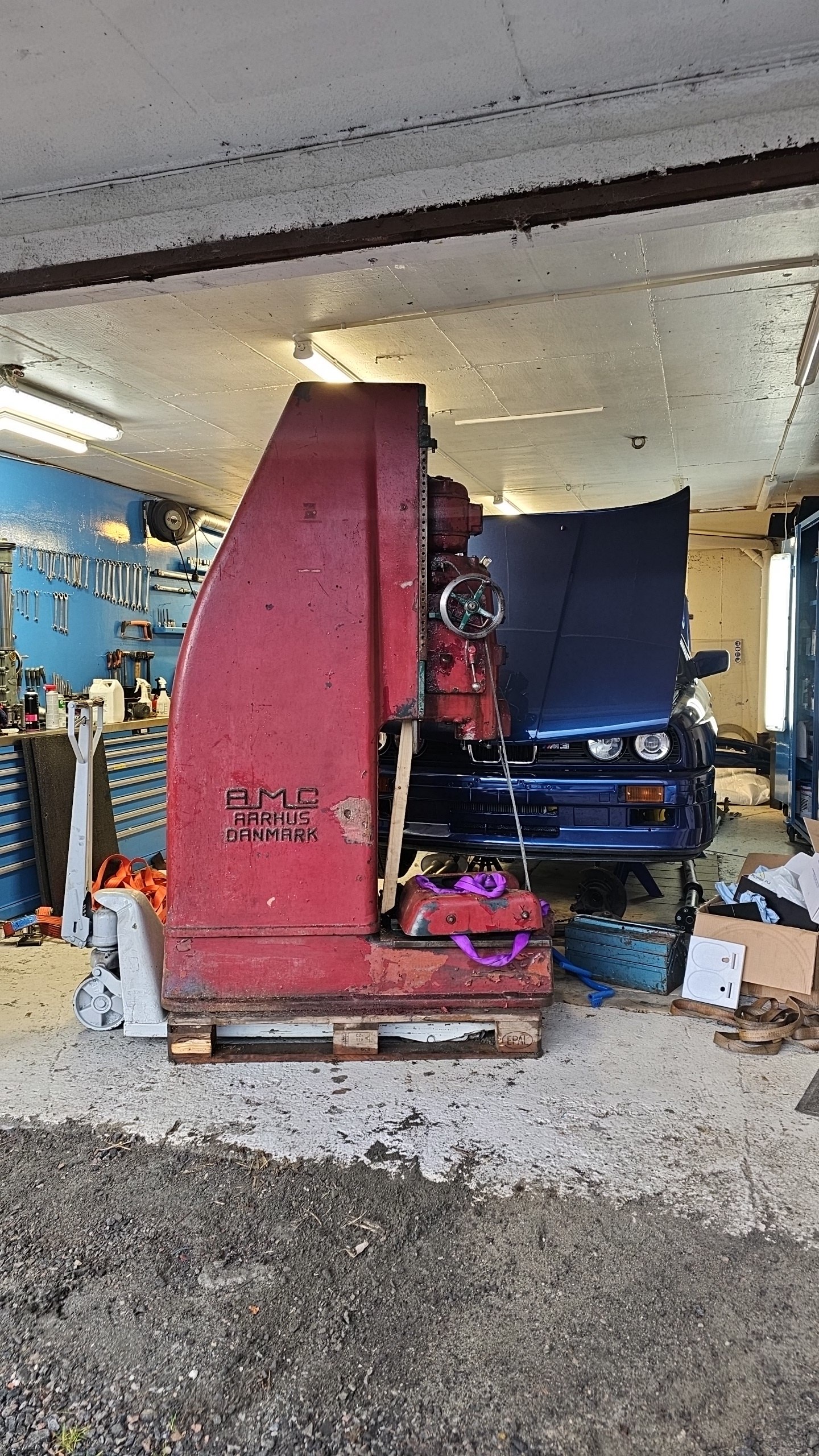

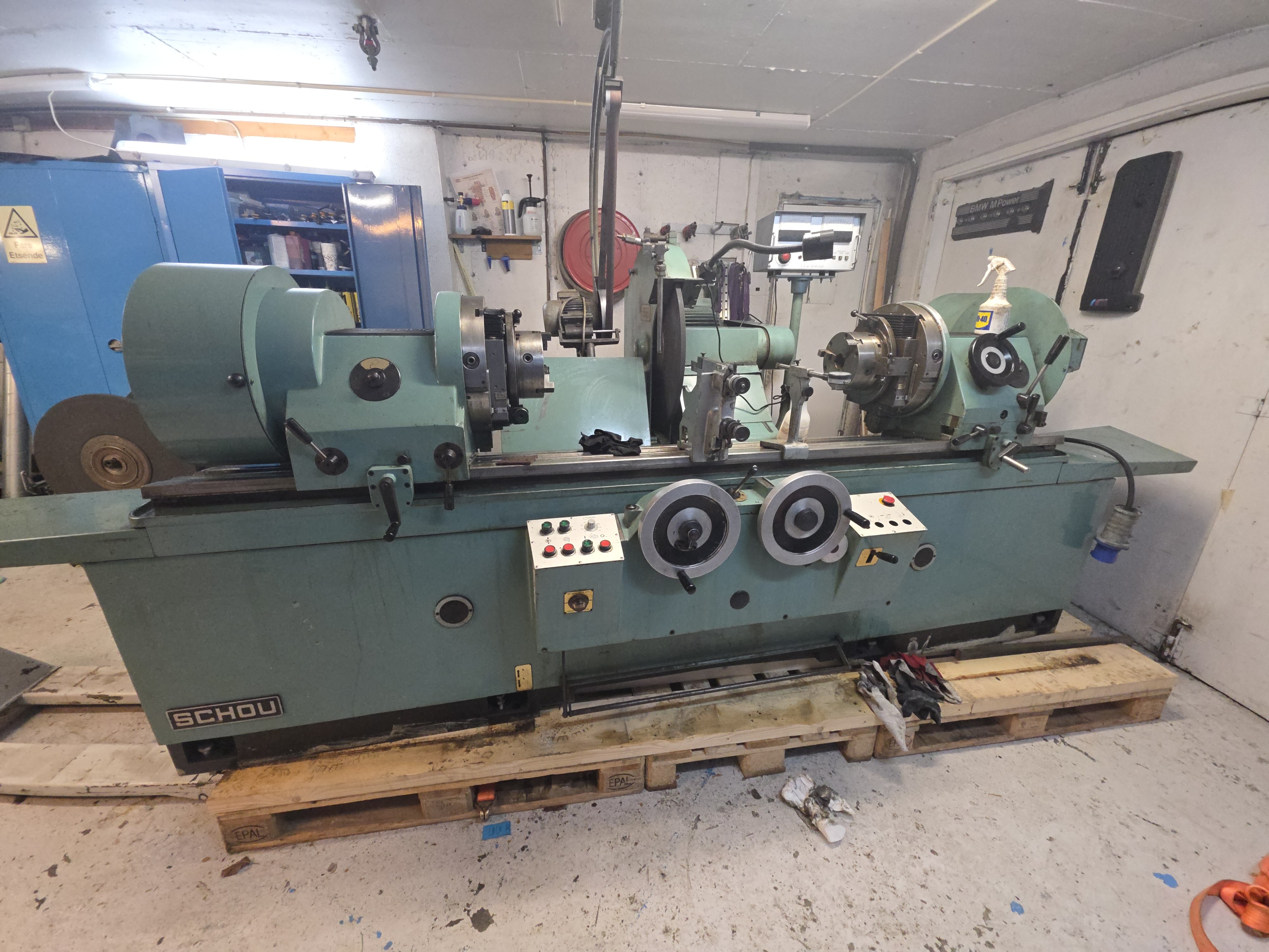

AMC Schou boreverk. Lagd i Danmark.
To kjemper møtes
Ser veldig trist og lei seg ut, men i praksis det samme man kjøper nytt i dag. Noen dager med skraping, sparkling og ny maling tenker jeg det blir bra.
ca 60 år imellom AMC borreverket og comecen.

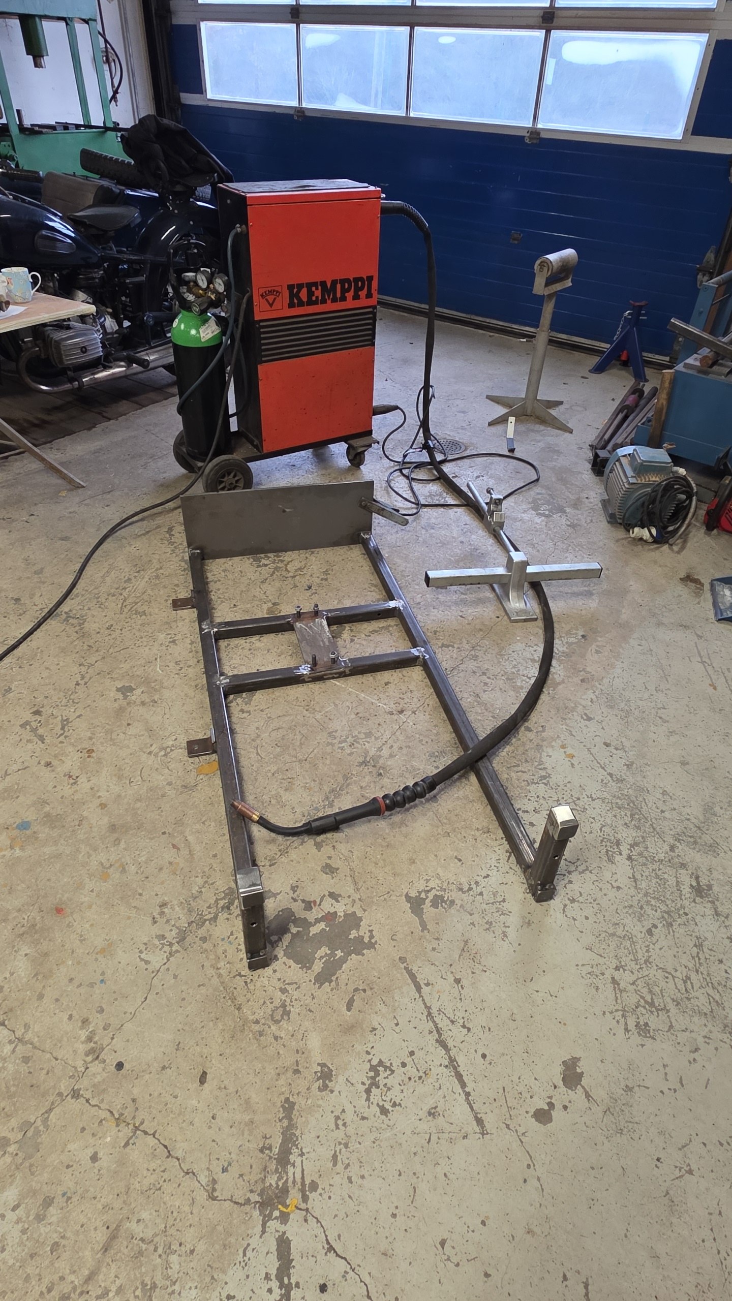

Ettersom det begynner å bli fullt i verkstedet ble det å begynne på arbeidsbenk til Miraen. Tanken her å lage til oppheng for alt av verktøy, spon, arbeidslys, stor lupe og på sikt også elektrisk drift slik en slipper å sveive.
ellers var jo det dette med at verkstedet begynte å bli fullt, så hvorfor ikke dra inn en nesten 5 meter lang veivakselsliper på 5 tonn :) Også AMC SCHOU, av mange omtalt som verdens mest solide og beste veivakselslipere.

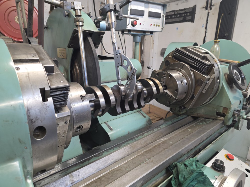

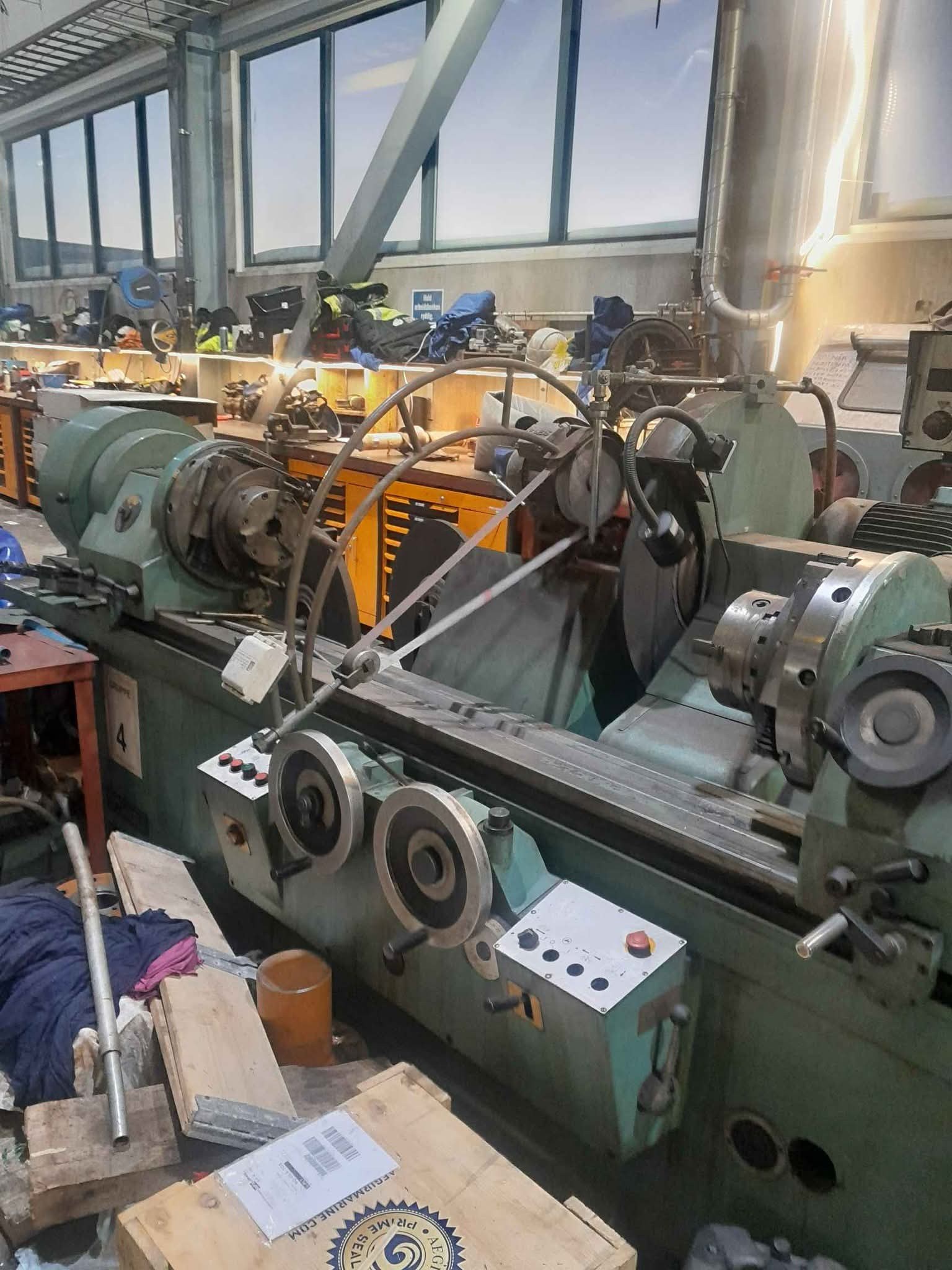

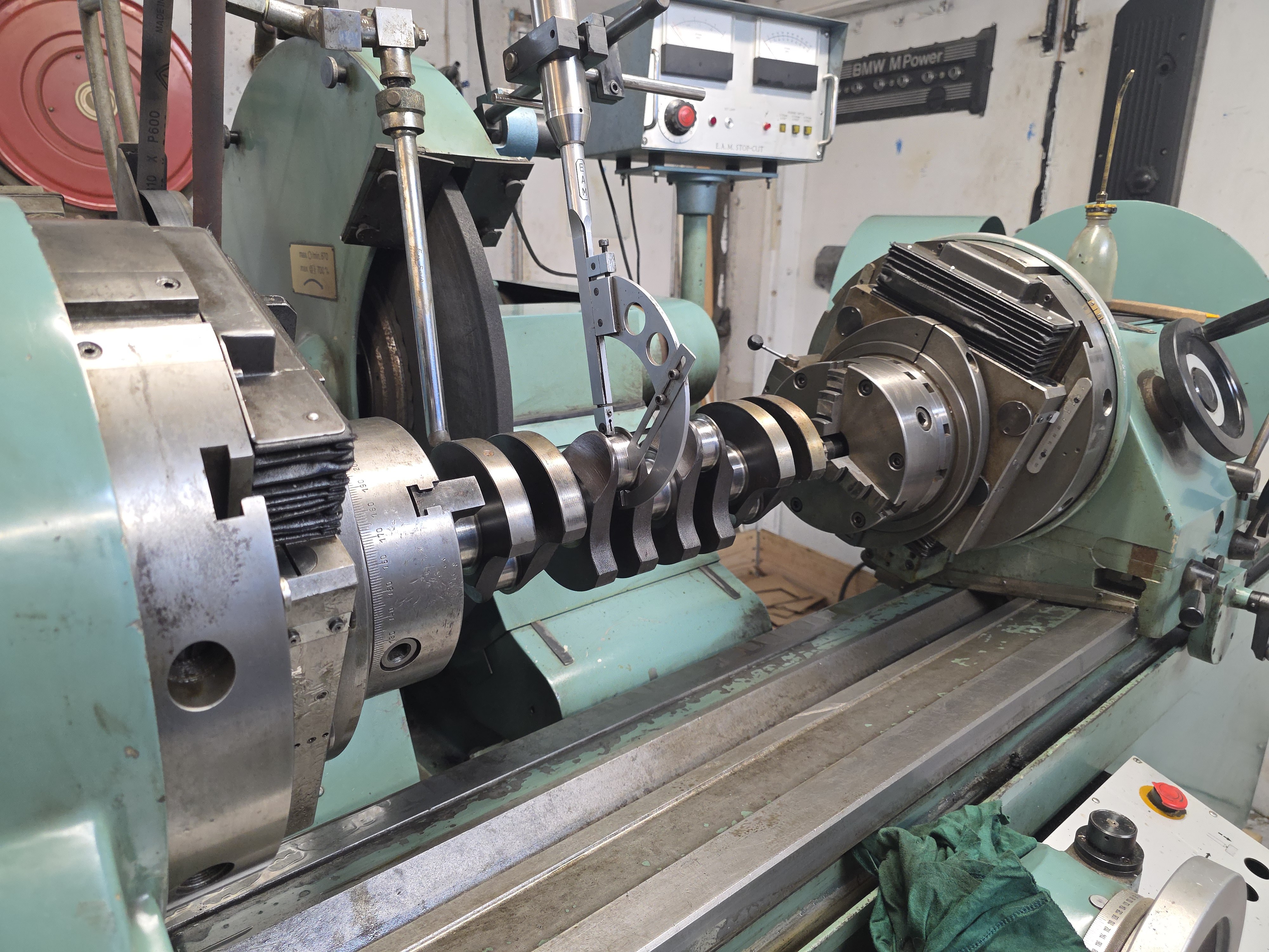

Hadde vell egentlig tenkt at akkurat veivakselsliper skulle eg stå over, men kom over en veldig bra handel i Tromsø. Det som tidligere har vert ute for salg har også vert helt fra steinalderen, denne er derimot av moderne slag. Produsert ca 1990 og ganske lik dem man kjøper nye i dag.
Så litt lei seg ut, men jeg så med en gang bak rot og støv var det mye potensiale.
merk også ettermontert ekstrautstyr som poleringarm (smergelbånd) og digital direkte utlesning av diameter og ovalitet mens man sliper.
Etter mye greier, omsider innfor døren. Vasket og stelt. Som man ser har nok ikke denne vert mye brukt. Det å renovere ei slik maskin kosmetisk er gøy, men det tar også enormt mye tid. Veldig greit å bare kunne bruke ett par kvelder på gnikk og gnu.

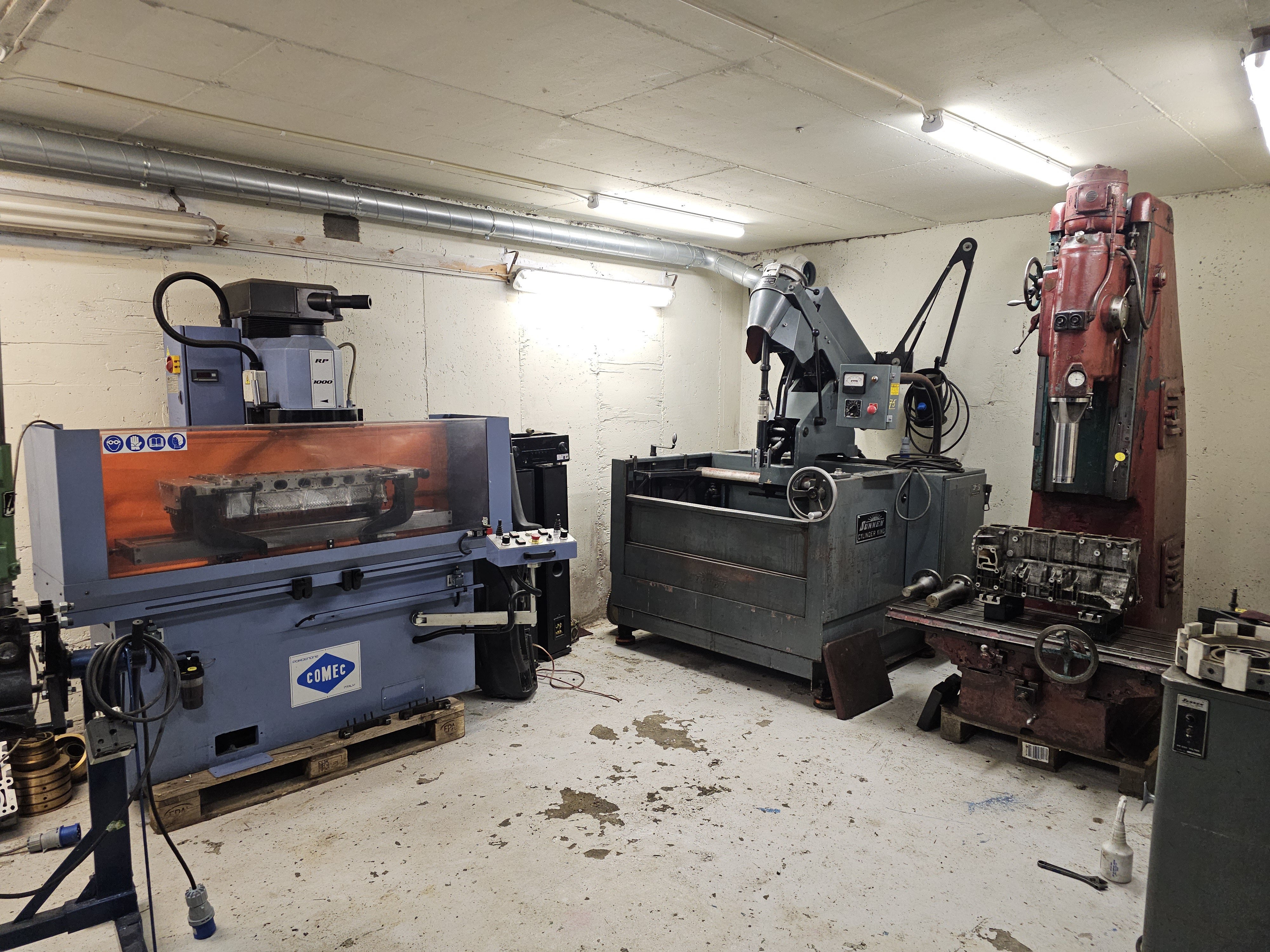

så nå er vell egentlig det meste av store maskiner på plass i verkstedet, både for mer universiell og motormaskinering. Mangler litt smågreier, men det går seg til. Nå er det å få alt operativt og lære seg å bruke de siste maskinene.
Satser på litt bil i neste innlegg.
