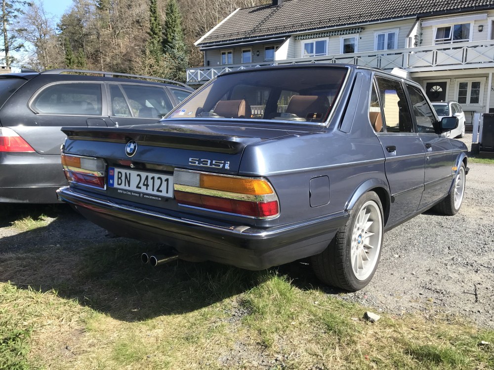

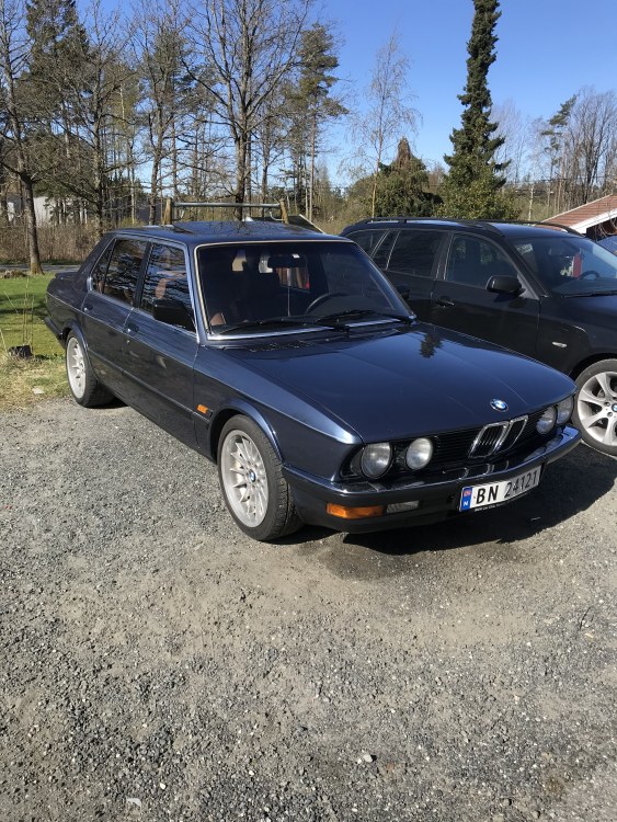

Da er tiden kommet for at denne :
skal legg settes bort et halvt års tid .😩.
Eller egentlig like greit da tiden er der og bil nå stortsett ikke blir brukt .
Summen av 2024?
Blitt noen tusen km og ikke noe tull ,starter og går når den skal og tar langturer som en drøm .
Neste års plan ?
Kjøre og etterhvert eu godkjenne den ,eneste jeg må gjøre er å stramme håndbrekket mener jeg .
Selvsagt blir det jo vedlikehold og kjøpe forskjellige ting jeg må ha til den ,men ikke noe ekstra gavante greier.
En ting er sikkert at denne bilen her ,må være den mest pålitelige bilen jeg har eid .😊
38 år og 300000+ likevel like snill som en nyere bil tror jeg .
Selv om jeg kommer til å savne den stort er det og godt å få det bort.

Men nå kan vi krysse av den og endelig tilbake til Bmw!
14 dager som erstatter for den andre tærer på .
Rot overalt :
Et salig kaos.
Utvendig så har den vel ikke sett sånn ut siden jeg brukte den hele året :
Trist Throwing star:
Så det var bare å sette igang og få det rent og strøkent igjen og afettning på:
Her ble det brukt mengder med tid på pleie og etterhvert ble den som den skal være :
Bedre sånn:
Innvendig hjalp det jo :
Godt å få tatt den nå skikkelig og at den slipper å være noe erstatter .
Ikke lenge før den parkeres heller her tenker jeg.
Enkel vinterlagring som alltid :
-Parkeres i grus
-Av med batteri
Startes og brukes om været er der .
