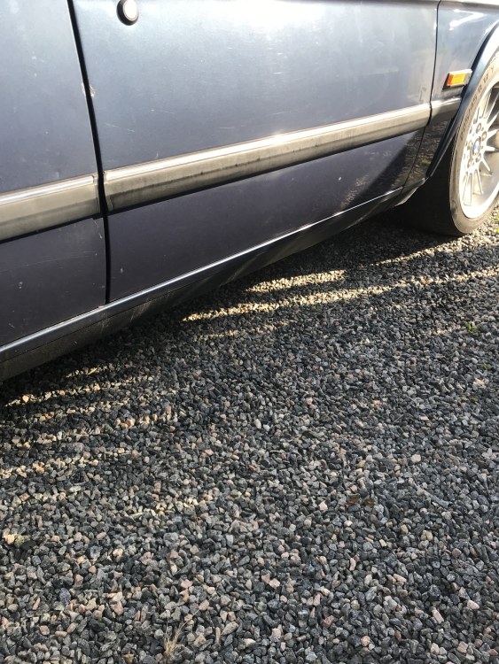

Det er varmt ute noe som betyr at lakk tørker fort .Parkerte sånn at sol stod midt på der jeg lakkerte og da kan man jo sette igang desto tidligere med slip og polering .
Gidder ikke å skrive oppskriften da dette er gjort mange ganger 😊
Det er alltid like spennende dette og få overgang bra .
Husk jeg er en glad amatør med KUN spraybokser ,så her må man ta det for det det er .
Vi avsluttet jo her :
Og kan ta en close up på hva jeg skulle jobbe med :

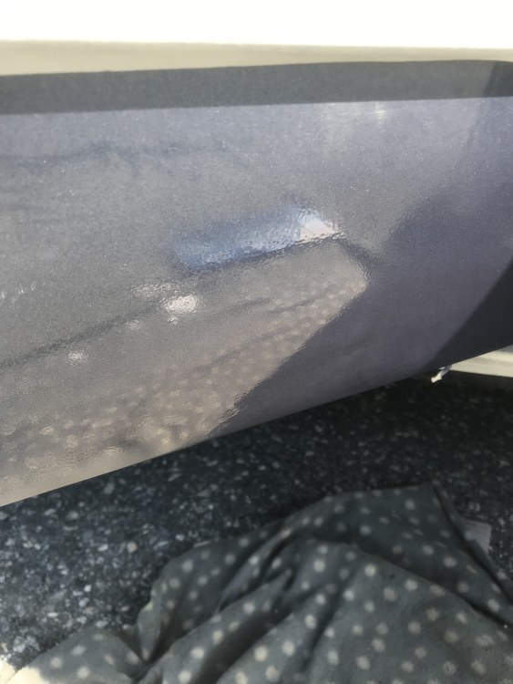

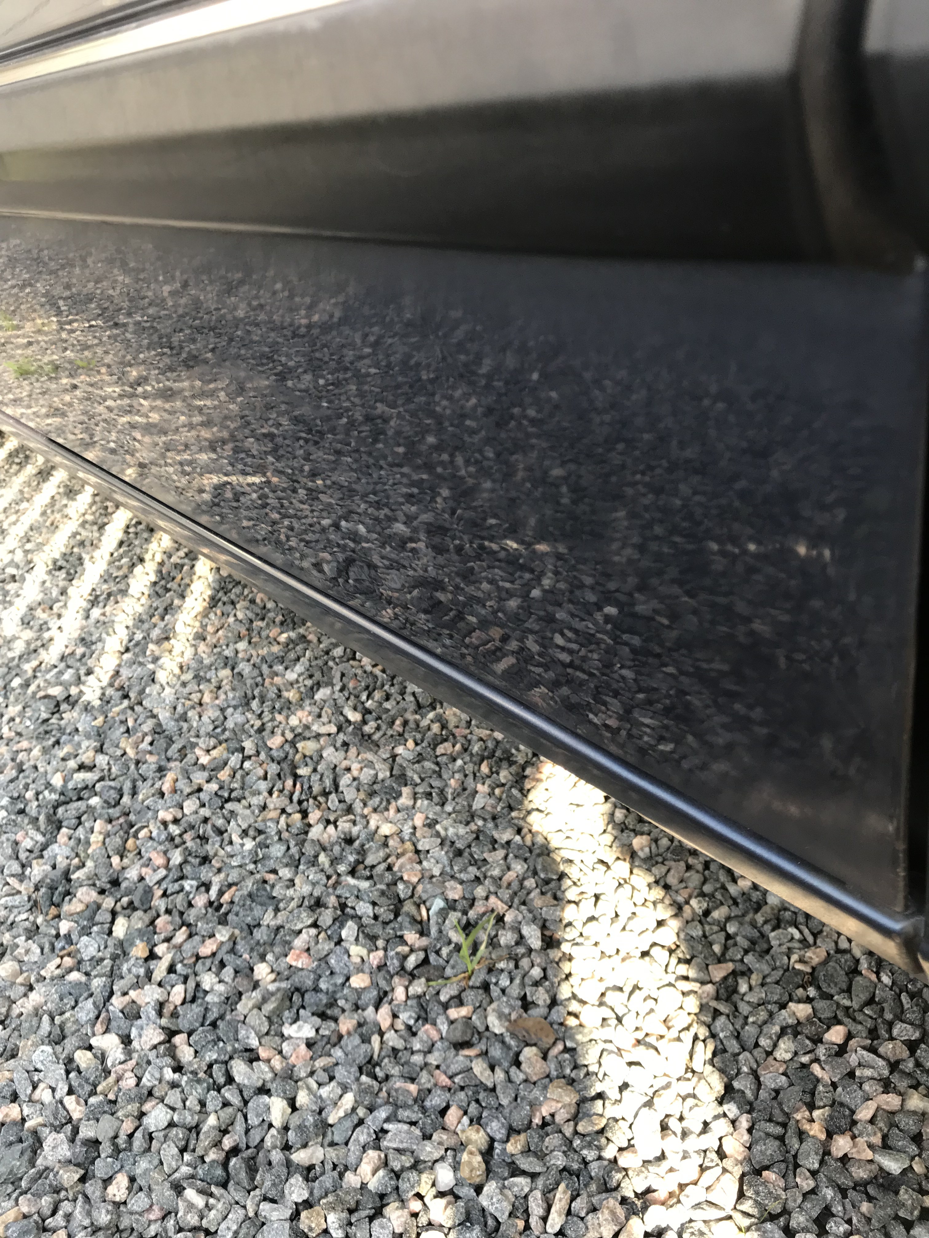

Her ser dere overgang og lakkstøv, likevel bedre p jobbe med kontra maskteip overgang .
Vel det ble våtslipt fra 1000 til 2500:
Så frem med grov pute og grov polish og man ser allerede her at man kan få til noe :
Og før jeg begynte med fin polish studerte jeg nærme:
Jo her kunne jeg forsette 😊
Overgang og fargeforskjell var minimal .
Klar for steg to .
Det ble kjørt to omganger .
En med grov pute og fin polish så fin fin og nå dere så ble det noe :
Tilslutt etter og lagt på voks så ser man nå at dette kan man leve med og forskjell er minimal :
Og pussestriper er borte og det viktigste ,fikk det blankt :
Totalen her nå er at jeg er fornøyd og det ble helt igjen 😊
Er liksom litt gøyere å ha det helt og ikke minst at det ble suksess uten voldsom forskjell .
Men igjen dette er ikke lakkverksted finish men går fint å kjøre med og mere til for min del 😊

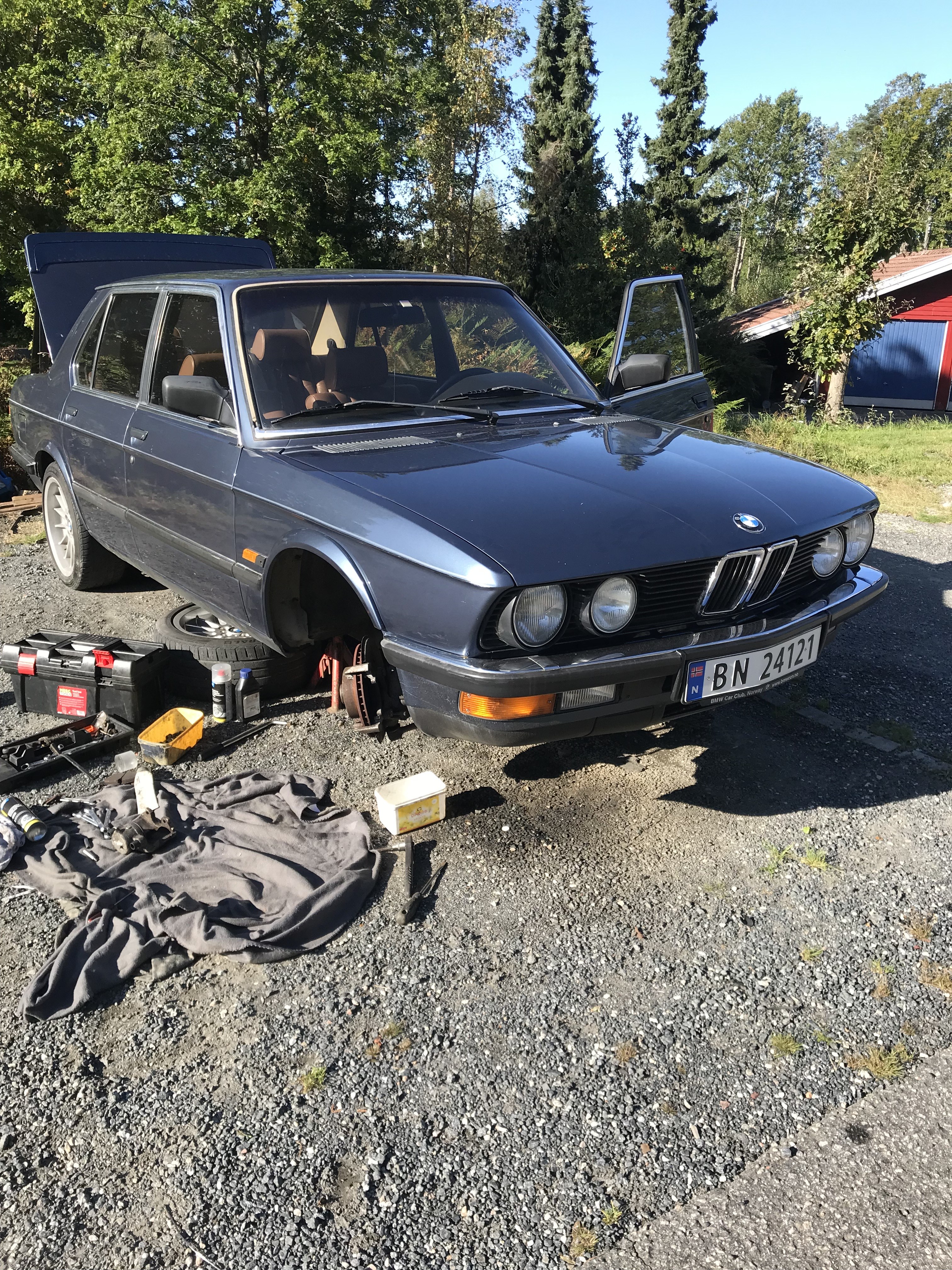

Hvertfall en service skulle det bli og bil ble jekket opp igår :
Så var det og få sendt barn og kone avgårde idag rundt 06.30 !
Vi er igang :IMG_6099.thumb.jpeg.a6a18aa13b41211c2e2fcf7992159cd2.jpeg
Deler demontert og rimelig tørre :
Men her var det greit vil jeg si :
Jeg gadd ikke og demontere noe her da ting var bevegelig og godt smurt opp ,likevel fant jeg disse :
Og fylte opp her og der :
Dro så litt i brekket og alt var som det skulle .😊
Deretter rubbe opp brekksko litt:
Det samme ble gjort på skivene innvendig ,så legge ut band litt og justere riktig .
Klar for rengjøring :
Etter rask puss :
Ferrodo klosser må være bra vel ettersom jeg har hørt :
Disse støver ikke hvertfall og om det stemmer så skal det på e61 og .
Alt ble skrudd sammen og smurt opp og nå går ting lett og ledig :

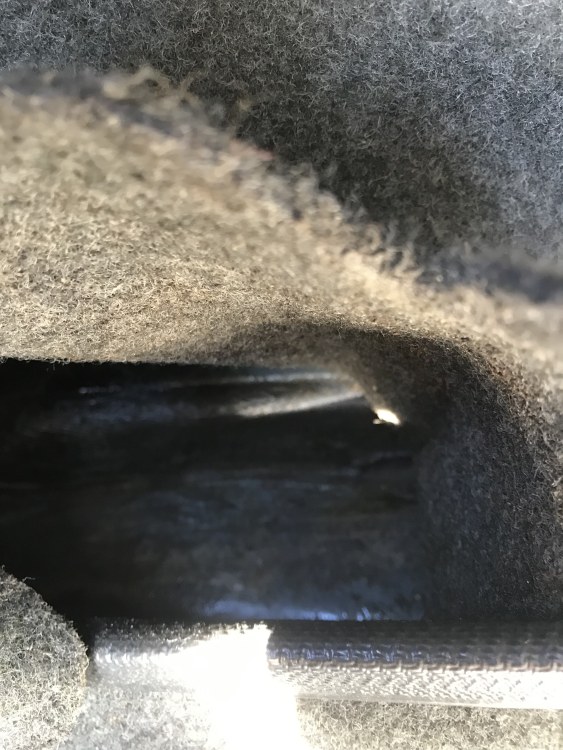

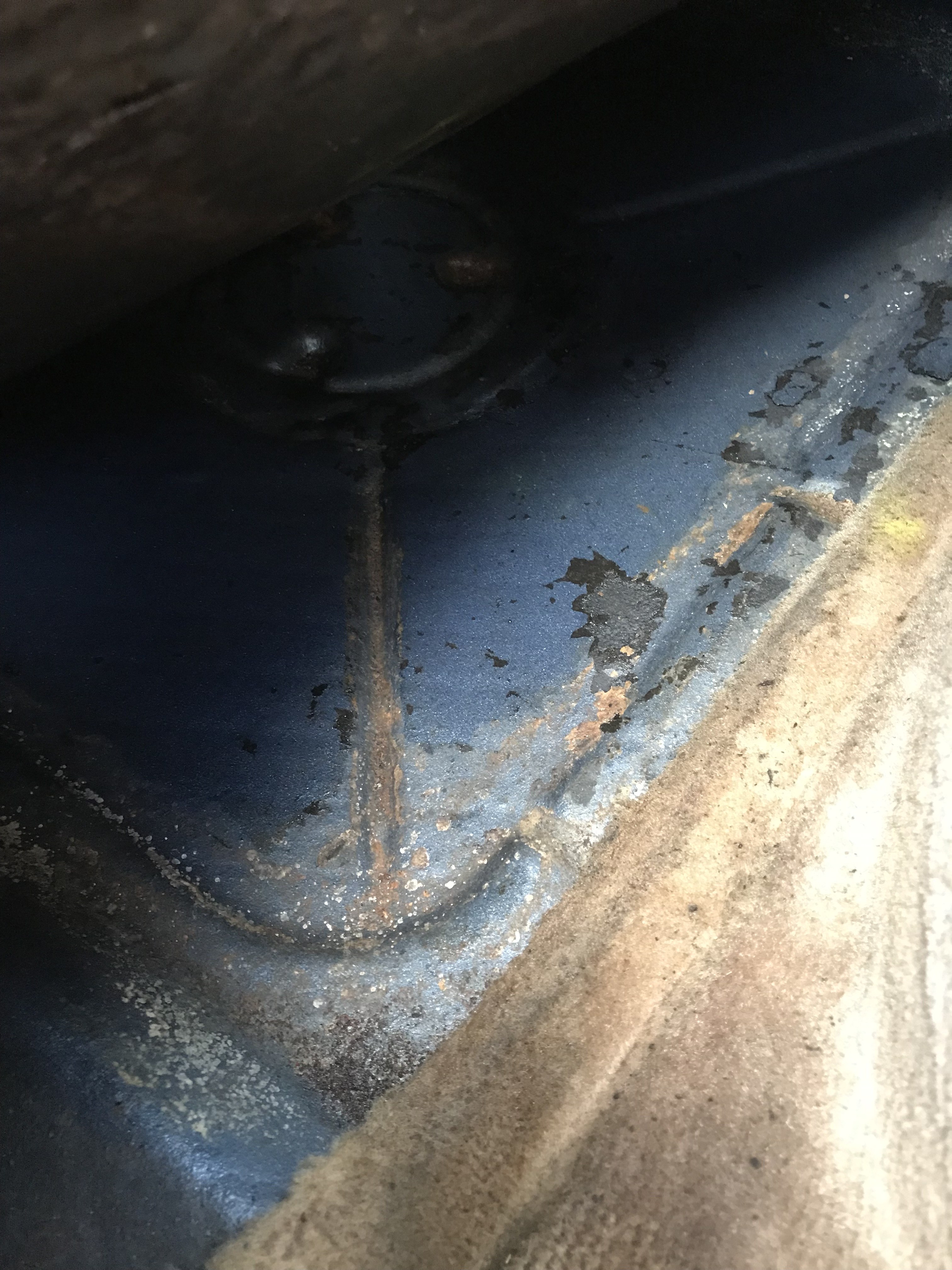

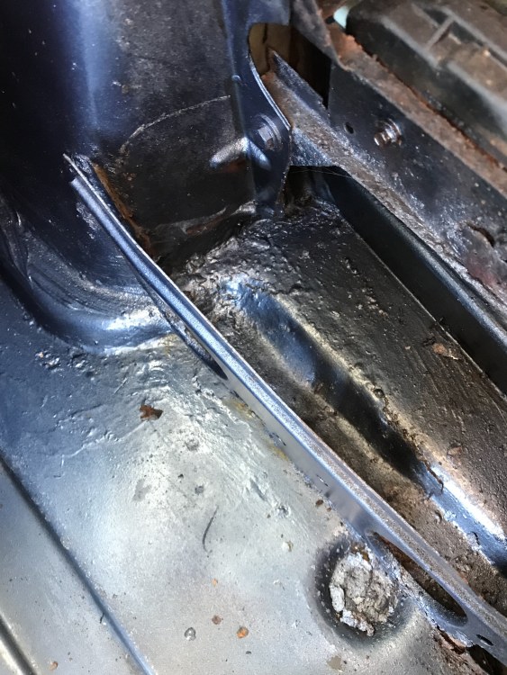

Bakre innerskjermer /fjørtårn på e28 er kjent for å ruste noe grassat .
Mine er sønn strøkne og jeg har alltid vært nøye med å rengjøre og konservere disse .
Her ser man hvordan Fluidfilm kryper og dette er vel fra 2022:
Og dette skal jeg fortsette med og fant en kjenning:
Ferdig :
Og igjen dere …For en følelse det er å ha en 39 år gammel bil som ser sånn ut under :IMG_6113.thumb.jpeg.812445bb50e738cd39a1854f56213f8c.jpeg
Sånn ser den ut overalt 😊
Ikke en blemme under tektylen og husk ,denne levde et hardt liv som helårsbil fra den spede fødsel til 2001 da den ble satt bort .
Det positive her ,er at jeg ser den har vært Mercasol behandlet noen ganger og det har reddet den .
Nå som bilen ikke blir brukt om vinter og kun fine dager i sommersesongen så vil det ikke komme noe .
Men jeg er en ærlig kar og førerdøren er dårlig under lister osv men vet det ikke forverres nettopp pga bruk og vedlikehold .

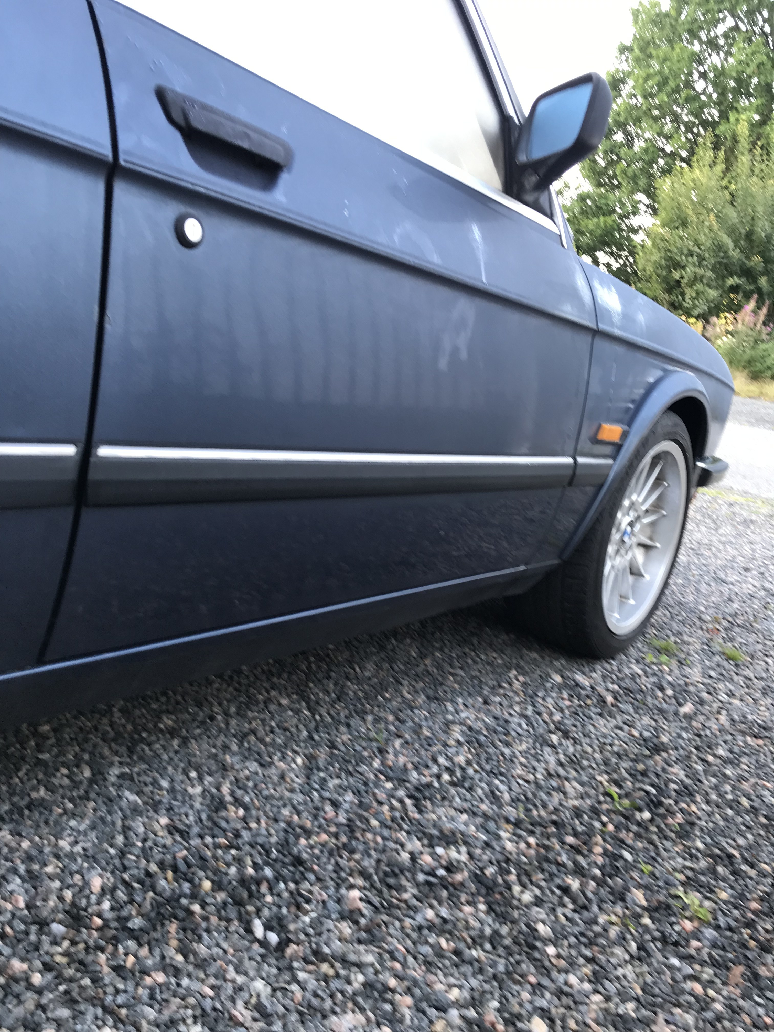

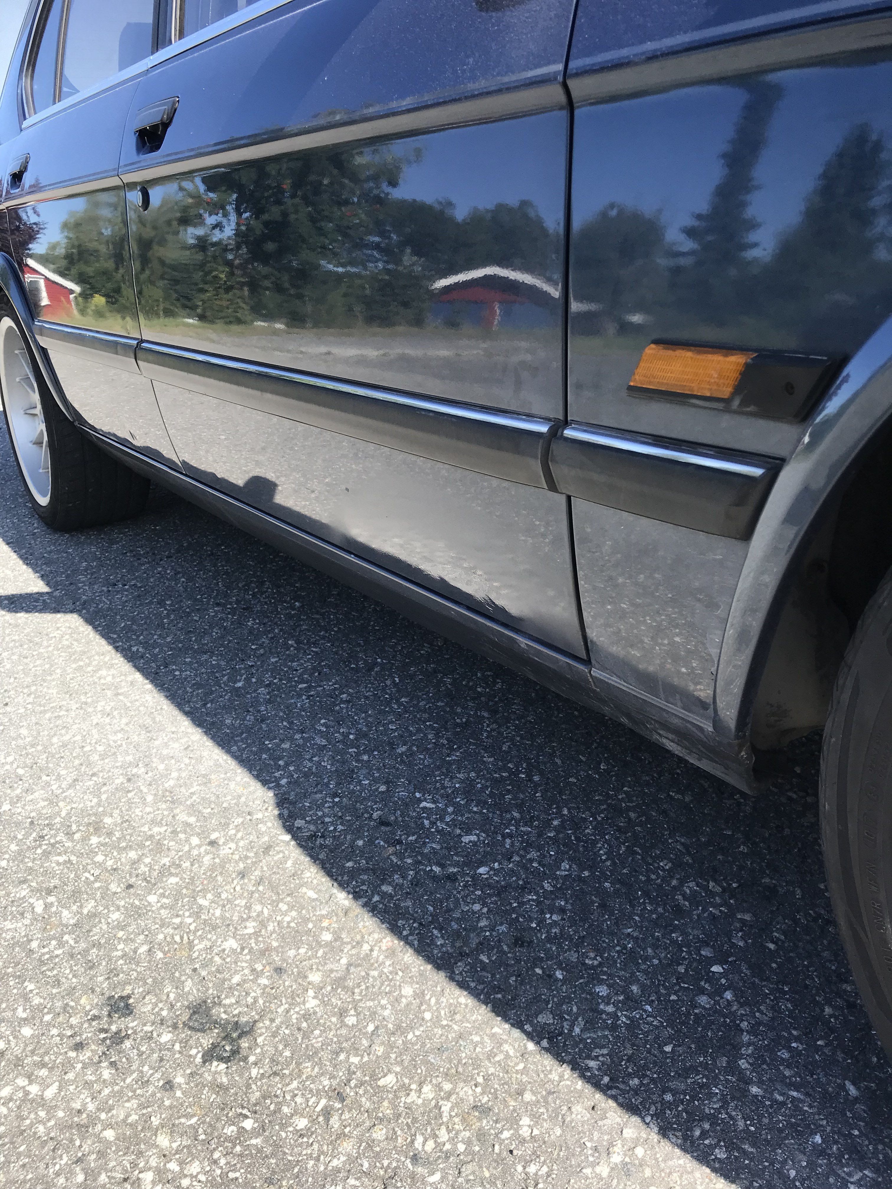

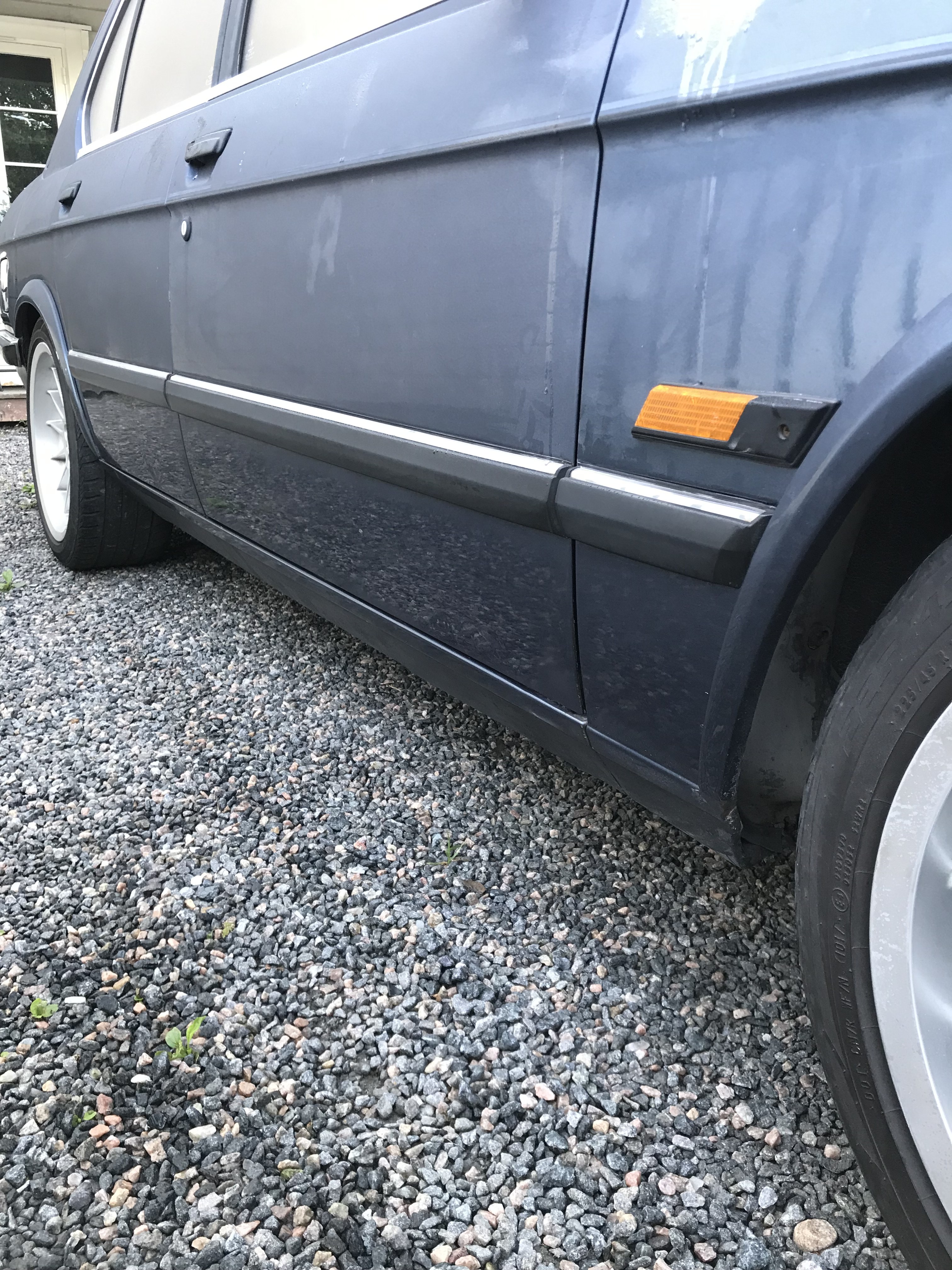

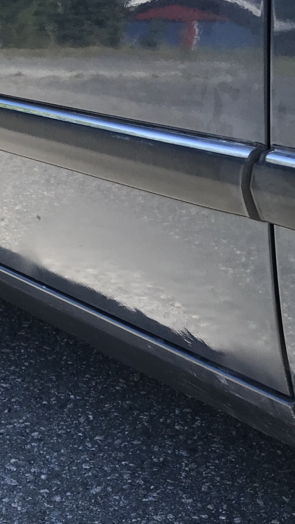

Apropos e28 så er det jo nå gått et par uker siden jeg fikset og lakkerte nedre del av dør og nå er det jo gøy når man ser at her er det lite forskjell på gammel og ny lakk:
Jeg setter stor pris på at det går an og ta sånne jobber og treffe såpass at det ser greit ut for igjen ,,,jeg er en glad amatør .

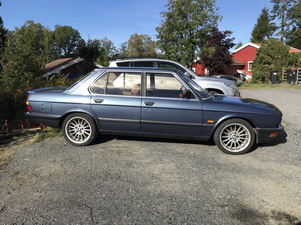

Fra en annen vinkel :
Sesong er på hell og for en sesong det har vært på meg og bilene 😂😂😂😩😩.Ikke et treff så 2025 har vært et tøft år for meg .

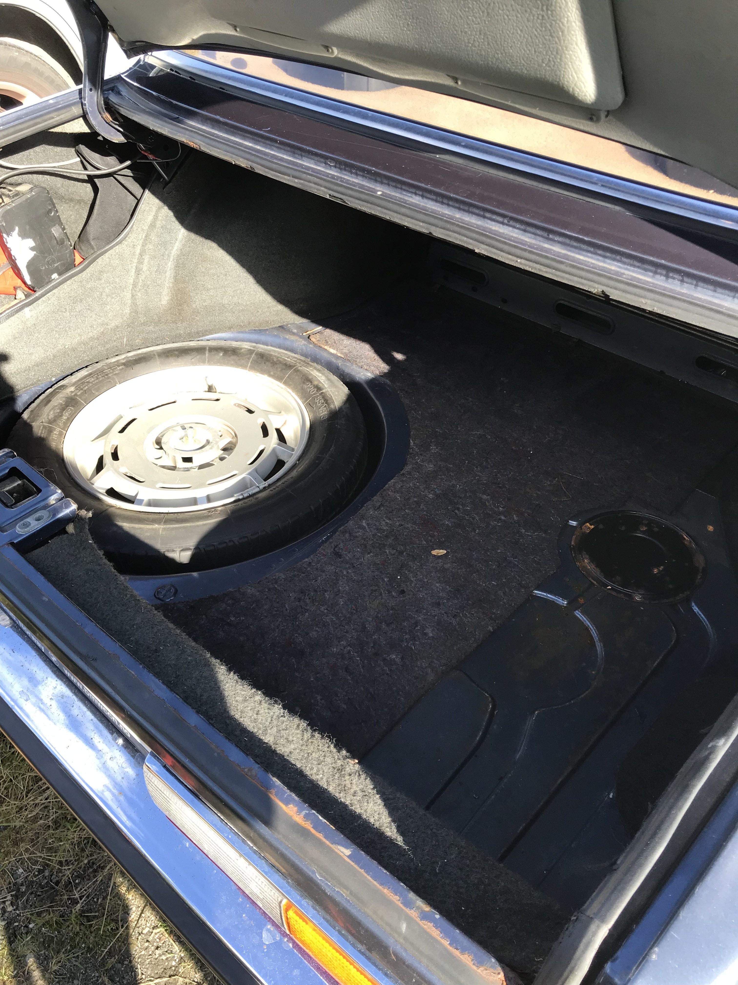

Til gjengjeld fikk jeg jo fikset endel ting på e28 som er viktig ,men heldigvis så er jeg kommet dit at jeg gidder ikke lage arbeid om der ikke er noe .
Mye mer som skulle vært gjort som bagsjerom restaurering med mye nytt,desverre så blir vel ikke det noe av tror jeg i år .

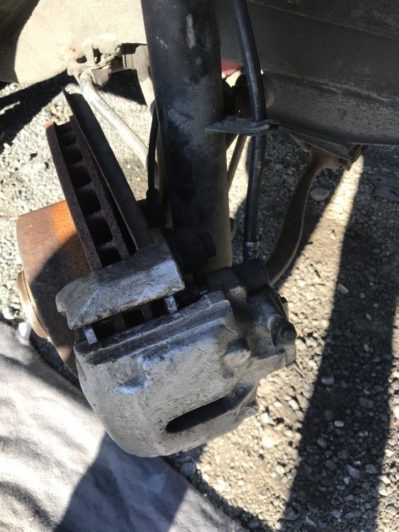

Da har det blitt skruing her og planlegging og det ikke helt frivillig .
Etter en time hos fysioterapeut måtte jeg til her :

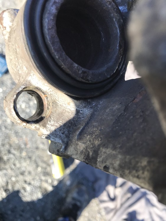

Som dere vet så har jeg sjauet noe helt sykt med høyre brems foran på denne bilen stortsett hver sesong siden 2022.
Og har trodd at jeg har fått fikset det hver gang ,men da har jeg altså da ikke .
Det begynte på fredag mener jeg da en bekjent skulle låne den en 10 minutters tur .
Og da han kom hjem igjen så jeg den klassiske varme bølgen som kommer opp ved felg 😡😡😡.
Han bekreftet at den hadde begynte på vei hjem og det stemmer på en prikk .
Man kjører ,bil begynner og bli varm og da begynner den og lime seg .
Dette er rett og slett så drita fuckings kjedelig at jeg blir sprø .

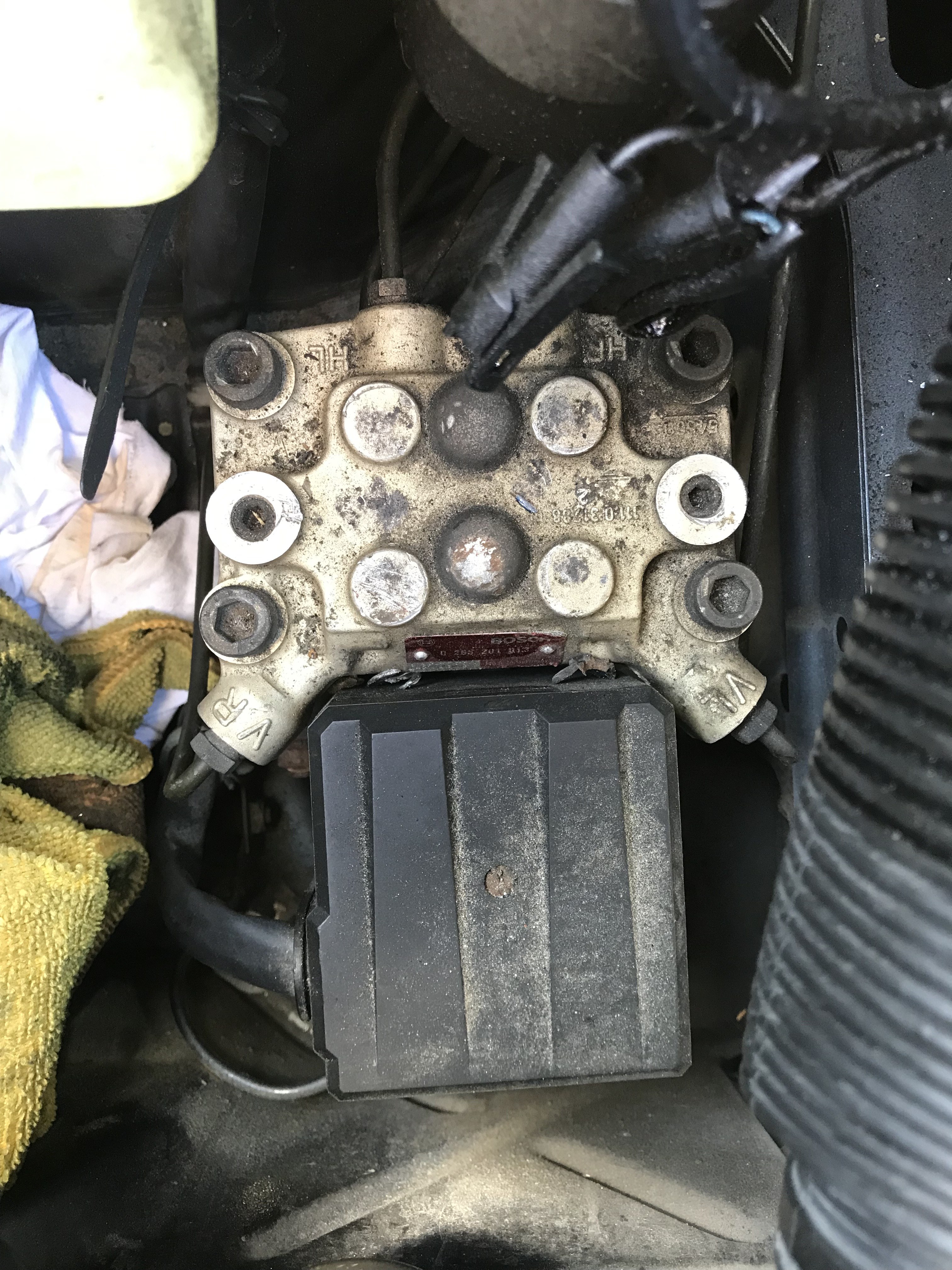

Og gudene skal vite jeg har forsket og har vel tenkt mer og mer på at det er ABS sentralen som kødder og det kommer jeg tilbake til 😊
Uansett denne kjenner vi til:
Jeg skrudde av slangen for å se at det piplet ut samt blåste den ren .
Demontert slange :
Calliper så slipte jeg rent inni der gummi til glidebolter skal være ,sånn at jeg visste at gummien ikke krympet pga rust.
Stempelet kunne jeg gnu inn med begge tomlene ,så da vet man at alt er iorden der .
Calliper ferdig :
Det interresante her er jo at jeg har jo sagt at ABS sentral må være synderen.
Og igjen godt man har kompiser som kan sakene sine .😊
Fikk besøk av en kamerat nå idag når jeg holdt på og han her kan tingene .
Han sier at denne feilen er klassisk på eldre ABS system da det ligger gammel bremsevæske og kondens der som igjen gjør at ventiler lager tull.
Når han var der så blåste vi gjennom hvertfall en halv liter med ny væske og det kom mye dritt ut ,nesten sorte flak .
Han sier at disse har jeg plukket i biter før Jan og klarer du og skru den av så skal jeg demontere den og gjøre den ren 😊😊.
Han sa at der er mye ventiler og små filtre som tetter seg bla .
En rengjøring og ny væske så blir den bra .
Så denne :
Skal ut av bil og få spa og det er jeg ikke redd for ,da han har gjort det før .
Men tviler på det blir noe nå i høst pga tror ikke det rekkes .
Er forsøket verdt hvertfall uten tvil .
For de som er for salg er garantert noe av det samme .
Og selvsagt når bil var satt sammen,fungerte det jo som smør 😊

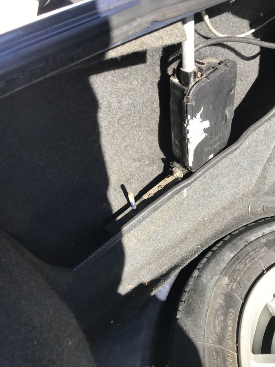

Det er strålende vær om dagene og da passer detvsom perfekt og klargjøre bil for lagring samt sjekke for fukt .
Og idag var det ut med det i koffertrom for å få ut evnt fukt :
Sidene bak ved koffertrom er en typsik plass vann og fukt liker seg og hva skjuler seg bak her tro?
Ingenting og helt tørt :
Andre siden det samme :
Dette er jo ganske enkelt helt utrolig da bil står ute halve sommerhalvåret .
Ja jeg har lekkasje inn når bil står skrått pga pakning ,men i år har den stått på rett bakke så gått greit 😊.
Ellers har jeg fått meg et nytt skruteppe som er mer tykt og ligge på så rene luksusen her :
Hadde og oppe teppene inni bil her og her er det og tørt:

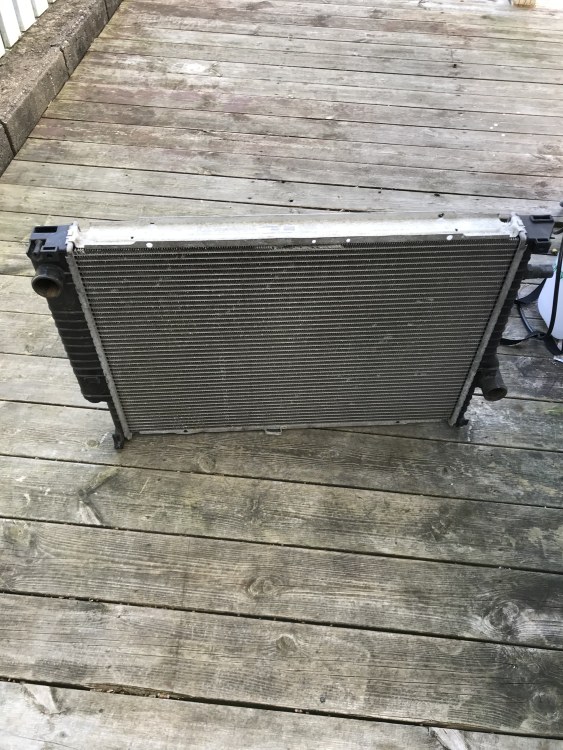

Og når man først var i gang med tingene ,fikk jeg spylte gjennom radiator som jeg skal ha på e34en :
Men den var jo gullende ren og igjen takk @Olaandref,du er best 😊🙏.

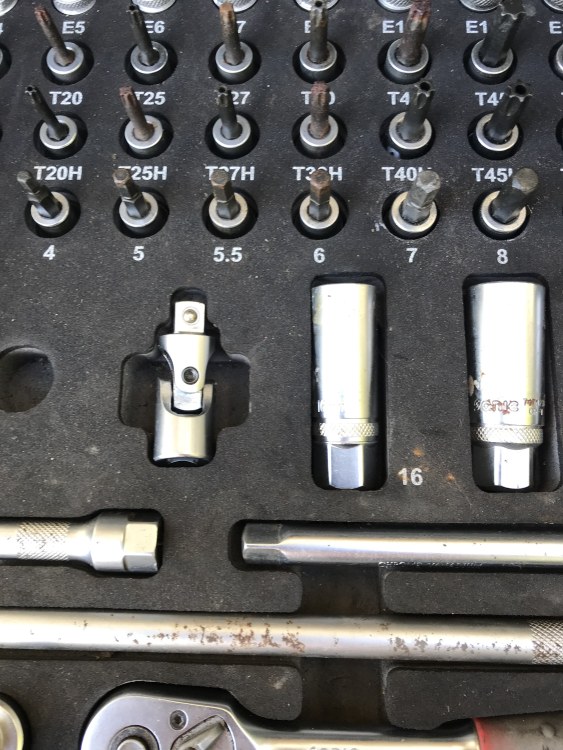

Jeg var på let etter ei 16 mm lang pipe og tenkte det var noe jeg må skaffe ,helt til jeg måtte finne noe i verktøyet mitt og jo ,der var en jo :
Tenker skjelden på at jeg har dette flotte verktøyet stående som jeg fikk av min datter ,men dette er kjekt :
Setter mer og mer pris på mye   forskjellig verktøy .😊
