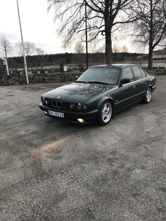

Her står den i påskesol:
Er så deilig å se den sånn som den er nå kontra de andre påskene med grafsete lister og rustne deler ,nå er den hel 😊
