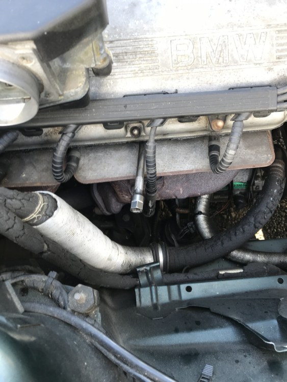

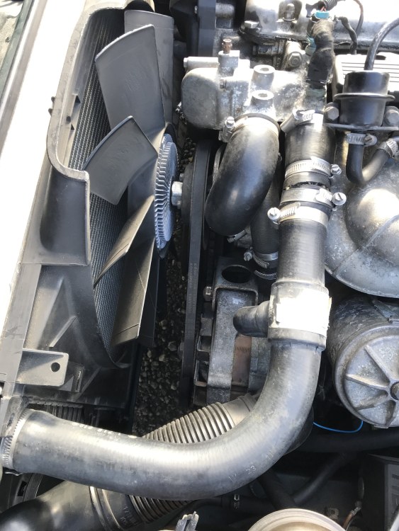

Og er ikke noe særlig plass og komme til uten videre :
Brankett til innsug av :
Så var det og finne en 17 mm pipe og prøve seg ..
Og etterhvert løsnet den «lette» bolten ,så var det den man ikke ser og snaut føler😊
Som dere ser her så blir ting komplisert :
Denne bolten ligger helt inntil blokk omtrent og sånn jeg ser det ,så får man ikke tak over pga innsug osv .
12 kant pipe lang i 17 og forlenger gjorde at dette ble en lek i forhold til hva jeg hadde sett for meg 😊

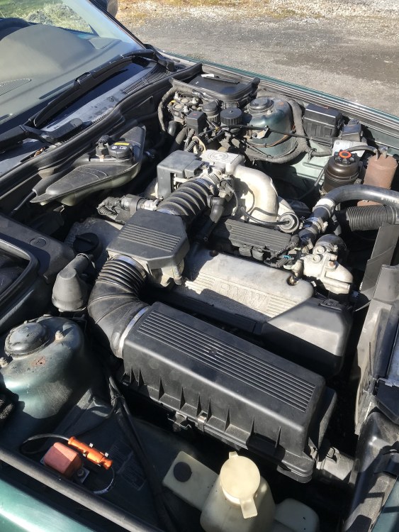

Ny og liten test igjen .
Ble litt fritid til overs her og ville sjekke mer ut,men skjønner lite akkurat nå .
For å være sikker så startet jeg opp Comboen for å sikre nok strøm :
Og her er følgende :
-Om jeg setter pluss på selve plussen på starter og kortslutter med skrujern inn på tenningskontakt så slår innslaget ut og motor går .
-Om jeg setter plusskabel kun på tenningspunkt så klikker drevet ut som det skal .
-Om jeg setter plusskabel rett på punktet fra innslag og rett punkt til selve starter ,så går den da og !
Altså det vil si at den skal være iorden .
Spm er da ,er den bare slitt sånn at det ikke er krefter nok til å dra den rundt når den står montert i motor?
Sjekket og alle kablene igjen i motorrommet
 og de leser alt riktig mtp strøm tilførsel osv .
Vent litt nå …når jeg tenker meg om så virket den ikke første gang jeg koplet på plusskabel på den som går inn ved selve starter ,den som går inn fra innslag til motor ,men mistet den i bakken istad og da ble det mer liv 😅
Bilde fra dagens sjekk :
Jeg får se nå en av dagene ,så får jeg ta den opp til en bilelektriker som sikkert kan måle mer enn det jeg kan.
For utifra premissene mine nå så skal den være iorden men .
