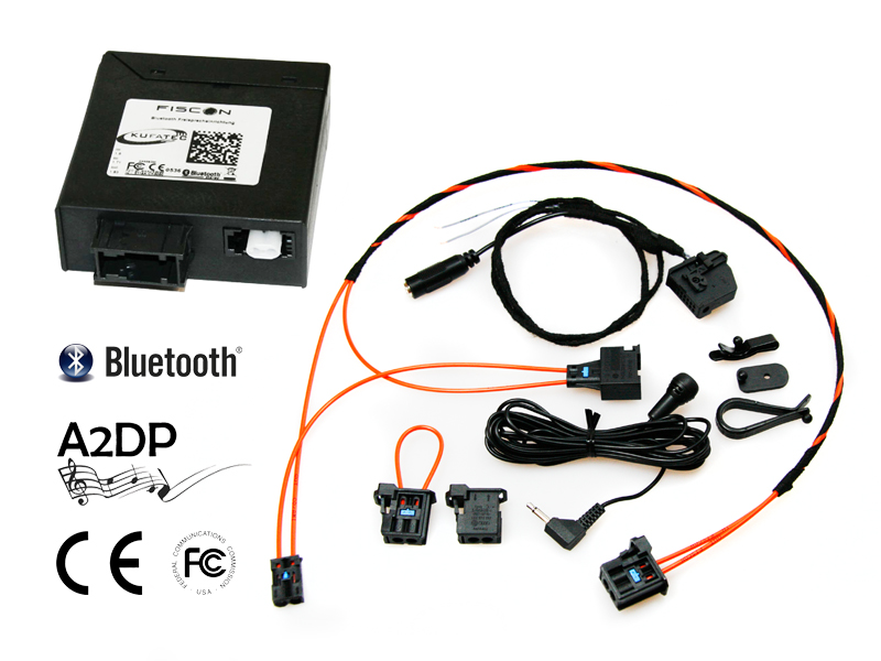

papertiger Skrevet Februar 6, 2017 Forfatter Skrevet Februar 6, 2017 (endret) Som nevnt for litt siden manglet det Bluetooth i Minien. Dette er noe vi bruker svært ofte i BMW'en, og ikke ønsker å være foruten i noen bil (bortskjemt ja). Men ønsker ingen blåtannenhet som henger i solskjermen, ønsker en så komplett som mulig fullintegrert løsning. Min bedre halvdel ønsket seg også A2DP om det var mulig å få til. Vurderte en modifisert Parrot 9000 enhet fra Newministuff, men ønsket ikke det ettermonterte kontrolleren som følger med på lasset. Så jeg endte opp med en Kufatec Fiscon Bluetooth Pro for Mini som heldigvis var på tilbud hos Bilkomponenter. Etter å ha sett noen youtubevideoer på fjerning av radio/speedo-enheten i Mini R56, gjorde jeg jobben med å installere kitet. Måtte demontere masse deksler og lister, så kjøpte meg et sånn plastic pry tool sett på Biltema, gull verdt! Noen deksler demontert: Alt demontert: Mikrofon ble montert i senter av bakre del av takonsoll (litt research på Mini bluetooth viste at original plassering var heller dårlig mtp. lyd). Ledning ble trukket i taktrekket og ned gjennom høyre A-stolpe, under hanskerom og inn til Fisconmodulen som passet fint inn bak klimaanlegget der det var et stort åpent rom som sikkert blir brukt til DVD spiller. Koblet til batteriet igjen og fyrte opp. Første gang fungerte det ikke da jeg ikke leste hele bruksanvisningen. Viste seg at jeg måtte koble til lasken som fulgte med, da ble det gang på sakene virkelig plug and play! Strøm til enheten henta jeg fra strømledningene til spilleren, kappa ledningene og satte et par Wago-klemmer i mellom. Monterte så alt sammen igjen, brukte vel 1 time på demontering, totalt 4 timer fra start til slutt inkl. litt knoting med loopen og med å få alt skikkelig på plass igjen, da tok jeg det med ro. Og satt selvfølgelig igjen med 1 skrue til overs... Heldigvis fant jeg ut i dag at den hørte til på den røde listen over hanskerommet, så nå er alle skruer på plass og enheten funker upåklagelig - fruen har fått viljen sin med både bluetooth telefon og streaming, og jeg har delvis overvunnet frykten min med å skru fra hverandre interiør på nyere biler. Endret Februar 6, 2017 av papertiger Marius2002, fupsaker og ErikTveit reagerte på dette 3
