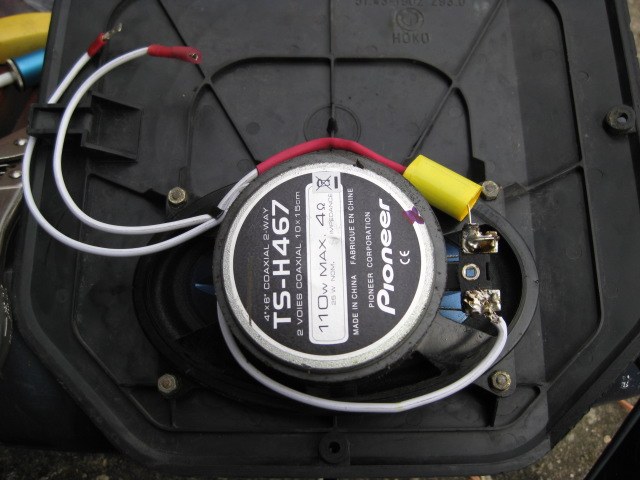

Rune-K Skrevet April 22 Forfatter Skrevet April 22 3 timer siden, sveigis skrev: Ai ai dette er oppdatering jeg liker @Rune-K .😊😊 Jeg må egentlig til med samme jobben da høyttalerene mine nå synger på siste verset ,noe som er dumt pga de er tidsriktige og ser bra ut . Nok om det ,dette oppsettet du skal til med nå må være midt i blinken og du får gi en tilbakemelding hvordan det blir . Ser du kjører Pioneer foran og sånne høyttalere er det jeg har lyst på foran jeg og . Ser d nevner mye ledninger i midtkonsoll og det har jeg og lagt merke til på Bmw generelt .De har fylt godt opp og utnyttet alt de kan ser det ut som. Det er vel 4x6" høyttalere som brukes på E28 også. De går fortsatt og få tak i men det er som regel bestillings vare. Jeg får se hvordan de låter eller så bestiller jeg meg et par nye. Jeg har sikkert nevnt det en gang før men det var en gang jeg plasserte et par strips feil. Da var det helt umulig og få på midtkonsolen igjen.

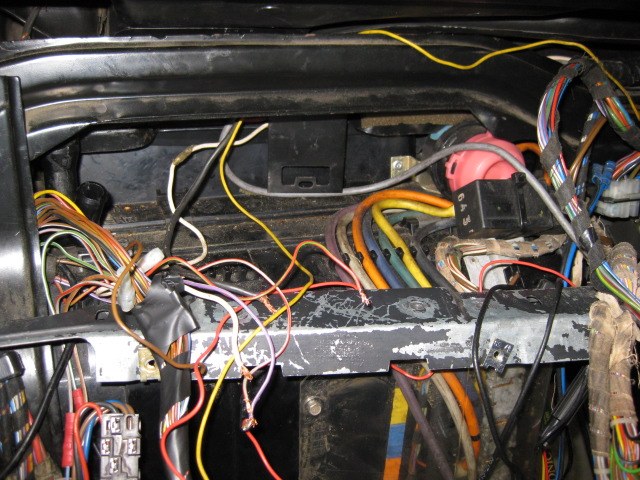

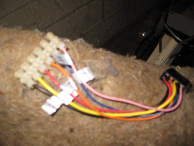

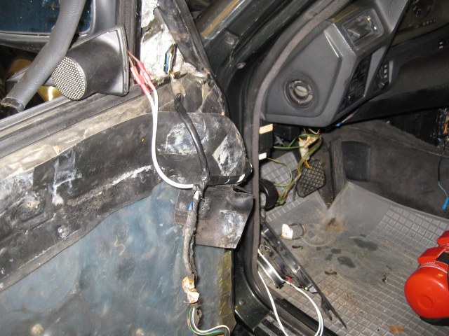

Rune-K Skrevet April 22 Forfatter Skrevet April 22 (endret) Fikk gjort noe i dag også men siden jeg er helt motsatt av @sveigis og ikke klarer og komme i gang på morgenen så ble til at jeg ruslet bort med 14 tiden, Og siden jeg har denne hobbyen her også så ble det ikke mange timene. Uansett så bestemte jeg meg siden jeg hadde demontert såpass mye at jeg kunne rydde litt mer i gammel morro så da forsvant panelet til klimaanlegget også. Siden jeg ikke skal bruke forsterkeren i radioen lenger så trenger jeg jo ikke den tykke plussledningen fra batteriet og heller ikke den kraftige jordings ledningen. Så da bestemte jeg meg for og gå tilbake til helt originalt igjen å bruke de opprinnelige ledningene. Ellers så liker jeg alltid og bruke slike sukkerbiter når jeg kobler stereo. Synes det blir en ryddig måte og gjøre det på. Da jeg syntes jeg hadde ryddet nok i gamle ledninger var det på tide og koble de originale diskantene som jeg kjøpte. Gjorde det på den enkleste måten, akkurat som BMW gjorde på 80 tallet. En kondensator på 3,3 mikro farrad også tar vi bare og kobler diskanten inn på de to hvite ledningene. Er jo ikke det mest avanserte delefilteret men tenker det er godt nok. Det som gjenstår da er og feste forsterkeren og dra litt mer kabel, håper jeg kan være litt flinkere til og følge @sveigis sitt eksempel i morgen og begynne litt tidligere. Er jo et par timer bare og montere midtkonsol og dørpanel igjen. Lurer også på en liten ting i kofferten men det kan jeg komme tilbake til. Litt usikker på hvordan jeg skal montere det på en diskre måte. Endret April 22 av Rune-K Fredrik, sveigis, mslello og 2 andre reagerte på dette 5

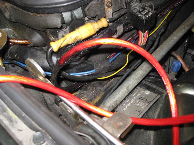

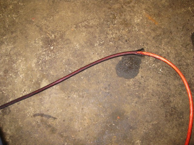

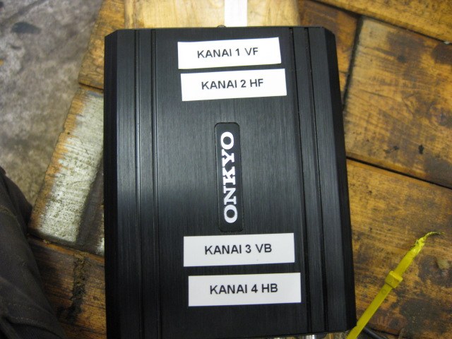

Rune-K Skrevet April 23 Forfatter Skrevet April 23 Fikk gjort litt i dag også, Det jeg fortsatt sliter med er hvor lang tid allting tar når jeg skal ha det sammen igjen. Jeg er mye raskere til og ta ting i fra hverandre. Det henger antagelig igjen fra tiden som bilopphugger, da slapp vi monteringen og det var egentlig helt ok.😁 Jeg begynte med og dra kabel fra batteriet og bakover. Siden jeg er allergisk mot slike glinsende strømkabler i motorrommet, det skriker værstingstereo lang vei, så ble det og tre på en strømpe først. Litt trangt og få kabelen gjennom torpedoveggen men det går. Da var tiden kommet til signalkablene og siden jeg skulle ha fram to par så var det greit og sette en markeringsteip på den ene. Tok også og merket opp litt på forsterkeren, slike ting gjør alt så mye enklere siden. Må si at dette var en liten snedig forsterker. Da nærmet det seg prøving så koblet opp alt sammen bare litt midlertidig. Til min store glede så fungerte alt på første forsøk. De nygamle diskantene var også klare og fine. Veldig fornøyd. Etter litt mer rydding under baksetet så ble det noenlunde greit. Jeg kunne sikkert kappet litt kabler og slikt noe så de ikke ble så lange, men samtidig så er det greit og ha litt fleksibilitet på det. Det er godt sitteputa dekker alt sammen. Så var det og begynne monteringen igjen. Det ble veldig mye prøving og feiling for og få tredd høyttalerkablene til diskantene på en fornuftig måte og da flyr tiden fort, men sluttresultatet er jeg veldig fornøyd med. Og som sagt, forbausende klare de diskantene, BMW brukte nok kvalitet på 80 tallet også. Da er det værre med ørene mine, førti år i korps gjør ikke underverker for hørselen. Da var det og begynne med klimapanel og midtkonsol. Samtidig så hadde tiden flydd så fant ut at jeg uansett ikke ble ferdig i dag. så nå ser den slik ut og det tenker jeg at den skal få lov til en ukes tid mens jeg jobber litt. Det er jo det som er greit med en hobbybil, det gjør ikke noe om vi ikke blir ferdig til tiden. Da får vi se i slutten av neste uke om jeg ikke blir ferdig da. Godt jeg ikke regner timebetaling på det jeg gjør. mslello, Orjan, mr.pingu og 2 andre reagerte på dette 5

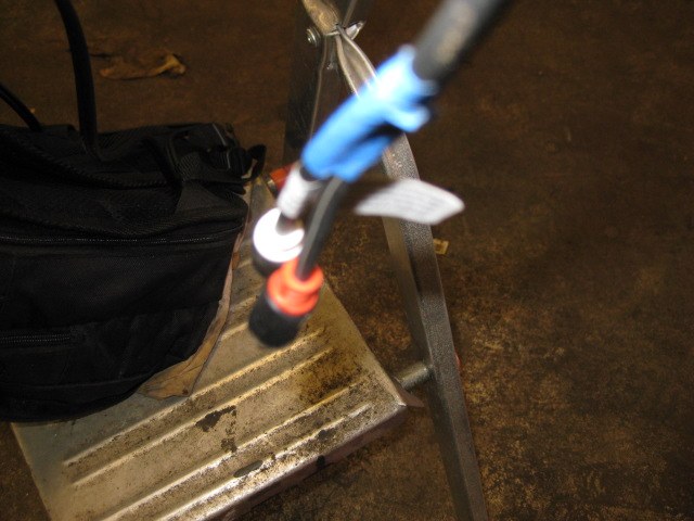

Rune-K Skrevet April 24 Forfatter Skrevet April 24 Ble jaggu meg ørlite gjort i dag også. Tittet på de bildene jeg tok i går og irriterte meg bare mer og mer. Det skal ikke så mye til men litt strips gjør underverker. Mye bedre med det samme. Også nevnte jeg så vidt at jeg har et lite prosjekt på gang i kofferten. Jeg kjører jo mye på treff og andre turer Norge rundt og da er det greit og ha med en kjøleboks men det er ikke alltid det passer og ha den inne i bilen så et strømuttak i kofferten hadde sikkert vært lurt. Samtidig så bør det ikke være synlig når jeg ikke bruker det og ikke lage noen ekstra hull. Tenker jeg lager noe slikt noe og plassere bak et panel så det er helt skjult når jeg ikke bruker det. Det blir da et uttak direkte fra batteriet og et som går via et rele styrt fra tenningen. Da kan jeg velge konstant strøm eller kun når tenningen er på. Samtidig så får jeg to ekstra sikringer som jeg kan bruke til den nye 13 pins hengerkontakten jeg har montert. sveigis, Orjan og Paulus reagerte på dette 3

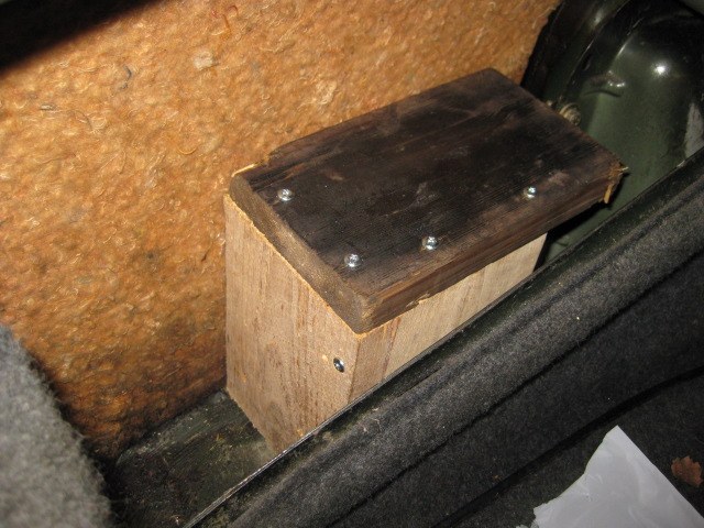

Rune-K Skrevet April 25 Forfatter Skrevet April 25 (endret) I serien Rune gjør ting han ikke kan har vi nå kommet til snekring.😁 En av fordelene med og jobbe som lokomotivfører er jo at jeg kan tenke på en del andre ting men jeg jobber så når jeg kom hjem i dag var det rett ut i garasjen da jeg var ferdig tenkt. Jeg har jo dette rommer her som fram til nå har vært brukt til og samle skrot. Så da skrudde jeg sammen noen planker som jeg kunne montere de nye strømuttakene på. Tok bare en liten test av plasseringen. Jeg hadde jo ikke noe maling liggende og ikke hadde jeg ork til at det skulle tørke heller men jeg hadde jo denne. Det ble svart av den også. det ferdige resultatet ble slik, ser temmelig ryddig ut. Gjenstår bare litt merking av sikrings kursene og kontaktene. Baksiden er ikke like ryddig men det får være. Det releet styrer to av kursene som gir strøm til den ene kontakten og pinne 10 på tilhengerkontakten når tenningen er på. De to andre kursene gir konstant strøm til den andre kontakten og til pinne 9 på tilhengerkontakten. Jeg er vel tålig fornøyd med resultatet også holdt det med og borre et hull i karosseriet kun for og holde den på plass. Jeg skal få tegnet opp et koblingsskjema også så jeg har liggende. Liker å dokumentere hva jeg gjør. Det gjør alt så mye enklere hvis jeg må feilsøke en gang i framtiden. Det vet vel du alt om @sveigis når du prøver å fikse gammel Opel. Endret April 25 av Rune-K Orjan, Paulus og Fredrik reagerte på dette 3
Fredrik Skrevet April 26 Skrevet April 26 Det var visuelt en "Reodor Felgen" løsning eller kanskje mer som "steampunk" som er et etablert uttrykk. Det ser gammeldags ut, men virker i en moderne kontekst. Flott at "syvern" får litt kjærlighet. Det er ikke mange igjen av disse. Rune-K reagerte på dette 1
sveigis Skrevet April 26 Skrevet April 26 11 timer siden, Rune-K skrev: I serien Rune gjør ting han ikke kan har vi nå kommet til snekring.😁 En av fordelene med og jobbe som lokomotivfører er jo at jeg kan tenke på en del andre ting men jeg jobber så når jeg kom hjem i dag var det rett ut i garasjen da jeg var ferdig tenkt. Jeg har jo dette rommer her som fram til nå har vært brukt til og samle skrot. Så da skrudde jeg sammen noen planker som jeg kunne montere de nye strømuttakene på. Tok bare en liten test av plasseringen. Jeg hadde jo ikke noe maling liggende og ikke hadde jeg ork til at det skulle tørke heller men jeg hadde jo denne. Det ble svart av den også. det ferdige resultatet ble slik, ser temmelig ryddig ut. Gjenstår bare litt merking av sikrings kursene og kontaktene. Baksiden er ikke like ryddig men det får være. Det releet styrer to av kursene som gir strøm til den ene kontakten og pinne 10 på tilhengerkontakten når tenningen er på. De to andre kursene gir konstant strøm til den andre kontakten og til pinne 9 på tilhengerkontakten. Jeg er vel tålig fornøyd med resultatet også holdt det med og borre et hull i karosseriet kun for og holde den på plass. Jeg skal få tegnet opp et koblingsskjema også så jeg har liggende. Liker å dokumentere hva jeg gjør. Det gjør alt så mye enklere hvis jeg må feilsøke en gang i framtiden. Det vet vel du alt om @sveigis når du prøver å fikse gammel Opel. Artig og grei løsning dette Rune 😊 Greit med ekstra uttak til feks kjøling som du nevner . Hehe ja du sier noe mtp Opel ,men nå er den oppe og går og som jeg sa til eier at ,på denne er det så mye rot av kabler at skal man rydde her må alt ut . Helst lage et nytt el nett til hele bilen med ny sikringsboks og få det 10 av 10 . Du hadde fått sjokk Rune 😩😩😅 Rune-K reagerte på dette 1
Mortenej Skrevet Mai 4 Skrevet Mai 4 Herlig å se at her skjer det ting Rune. Et godt tegn på at våren er komt. Godt med en bil som fungere, da er det de små forbedringene som kan gjennomføres. Spennende med diskanter i dørene, og at dette fantes orginalt på denne. Fin løsning med 12v uttak i bagasjerommet, der fikk du bygd en løsning som ser ut til å fungere greit. sveigis og Rune-K reagerte på dette 2
Rune-K Skrevet Mai 4 Forfatter Skrevet Mai 4 1 time siden, Mortenej skrev: Herlig å se at her skjer det ting Rune. Et godt tegn på at våren er komt. Godt med en bil som fungere, da er det de små forbedringene som kan gjennomføres. Spennende med diskanter i dørene, og at dette fantes orginalt på denne. Fin løsning med 12v uttak i bagasjerommet, der fikk du bygd en løsning som ser ut til å fungere greit. Joda får ånden over meg innimellom også er det skummelt å lete på Ebay på sene vinterkvelder. Og finne diskanter til E28 og E30 er ganske lett men til E23 da er det bare og slå til. Håper og få litt bedre stereovirkning da øra mine ikke er hva de var. Men nå har det stoppet opp litt, først ble jeg forkjølet så ble sengeliggende noen dager og i helgen så skulle jeg bare, dere kjenner følelsen, hjelpe svoger med og beskjære pæretreet hannes. Kort fortalt det var kronglete og klatre opp i men tok snarveien ned igjen, type 4 meter. Landet tungt men helt utrolig ingenting brekt bare veldig mørbanket. Nesa mi ser ut som nesa på en bokser. 😀Alt av lemmer er stive men det begynner å hjelpe nå. Lærdommen er at det er dumt å klatre i trær når man har passert 50. sveigis, Otis, tambur4 og 1 annen reagerte på dette 1 3
