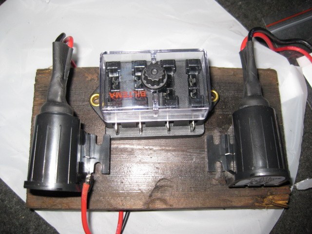

Etter å ha koblet ferdig i bilen så måtte man prøve at alt fungerte. Nå fikk jeg til å bruke de kontaktene fra Biltema også. Hvis noen vil bruke de så fungerer de bra bare man ikke bruker den tangen som Biltema sier man skal bruke til å klemme fast kontaktene med. Det fungerte mye bedre med en liten avbiter for å klemme de fast med, og det er jo helt logisk.
Ferdig resultat sammen med verdens største askebeger i en bil. Det tar sikkert en halvkilo aske før det må tømmes og det har jo selvfølgelig et eget lys så man finner det i mørket når man stumper sigaren.
Har man askebeger foran så trenger man selvfølgelig bak også sammen med egen tenner. Ledningene til denne har jeg aldri skjønt hvorfor er så korte. De er nesten umulig å få på plass så en cm lenger ledninger hadde vært helt ok.
