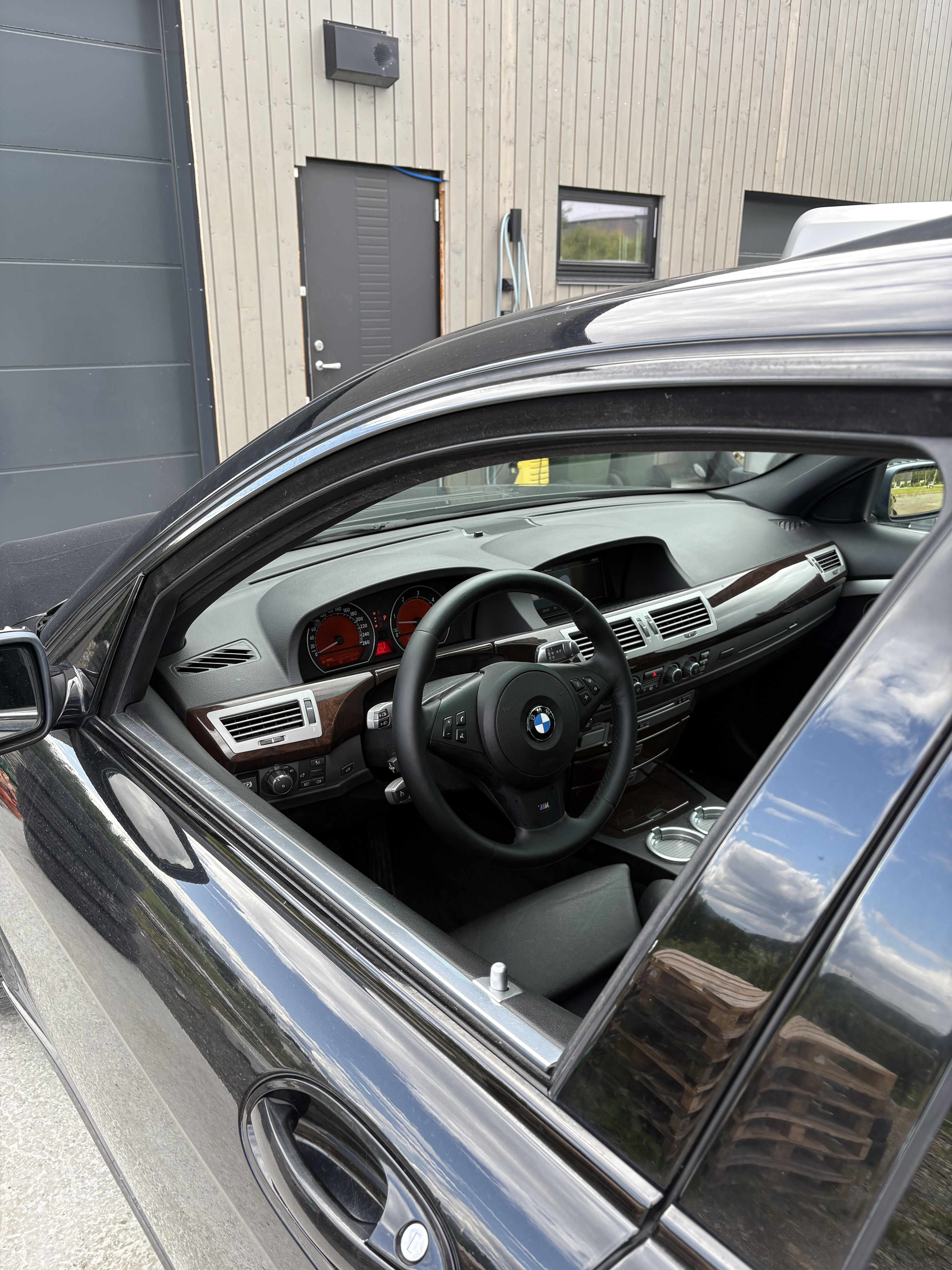

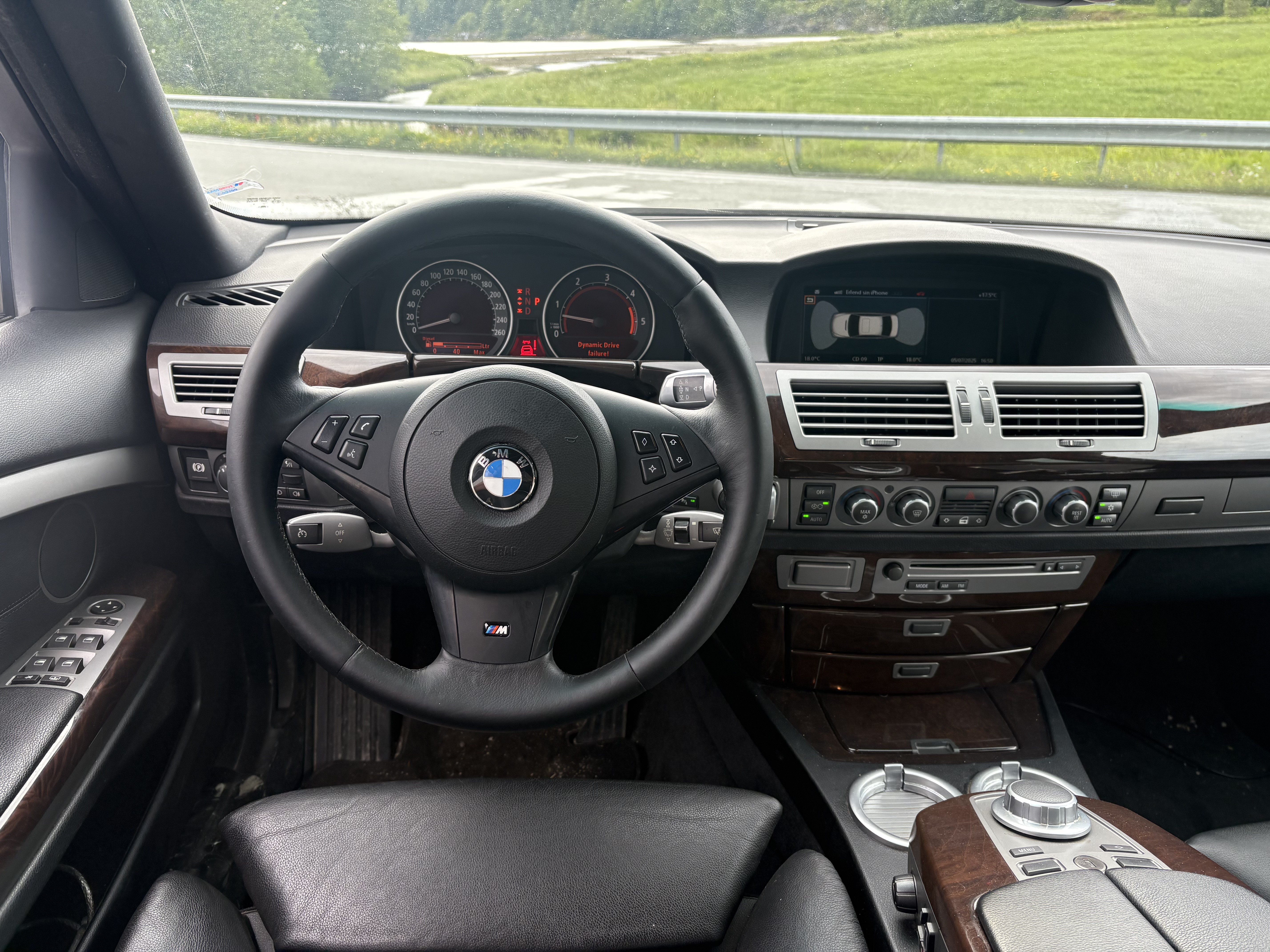

ehaugsnes Skrevet Juli 5, 2025 Forfatter Skrevet Juli 5, 2025 Endelig fikk jeg på plass nytt ratt og! Dette gjorde mye med interiøret😃 sport, manuell og «vanlig» modusen på girkassen fungerer fortsatt som normalt @E.C.😁 Bendik Kjellevold, CHNilsen, E.C. og 4 andre reagerte på dette 7
Saltkjelen Skrevet Juli 5, 2025 Skrevet Juli 5, 2025 Ser knallfint ut. Er det en av de valgfrie tastene som skifter mellom de forskjellige girmodusene nå?
ehaugsnes Skrevet Juli 5, 2025 Forfatter Skrevet Juli 5, 2025 23 minutter siden, Saltkjelen skrev: Ser knallfint ut. Er det en av de valgfrie tastene som skifter mellom de forskjellige girmodusene nå? Ja, den øverste «firkanten». Stjerna er fortsatt progammerbar
Saltkjelen Skrevet Juli 5, 2025 Skrevet Juli 5, 2025 34 minutter siden, ehaugsnes skrev: Ja, den øverste «firkanten». Stjerna er fortsatt progammerbar Renaultmerke* Det er jo gode nyheter. Da ble ikke rattet så ille som man fryktet med tanke på funksjonalitet.
