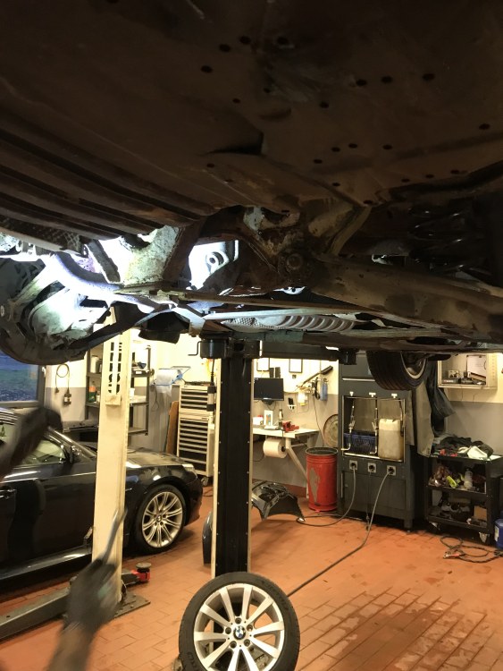

Ellers ble det en tur opp for å sjekke luftbelger :
Høyre siden tydelige sprekker og skummet greit når vi hadde på spray.
Andre siden ikke så ille ,men begge blir bestilt nå fortløpende .

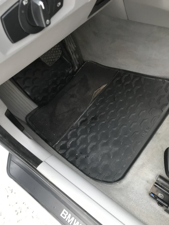

En rengjøring under der var greit selv om det ikke ble støvsugd ,det får jeg ta når jeg får fikset problemet .

Det er egentlig litt skummelt med de plastflaskene der, de har en tendens til å kile seg fast under, og det skal ikke veldig skarpe kanten for å sette hull på de og, så ad disse kan skape trøbbel for følere og lignende skal du ikke tvile på.

Ja det er det og håper at noe av dette kan være svaret på problemene mine ,noe jeg tviler på .
For det er alltid så jækla mye annet føler jeg på mine biler😩😩.
