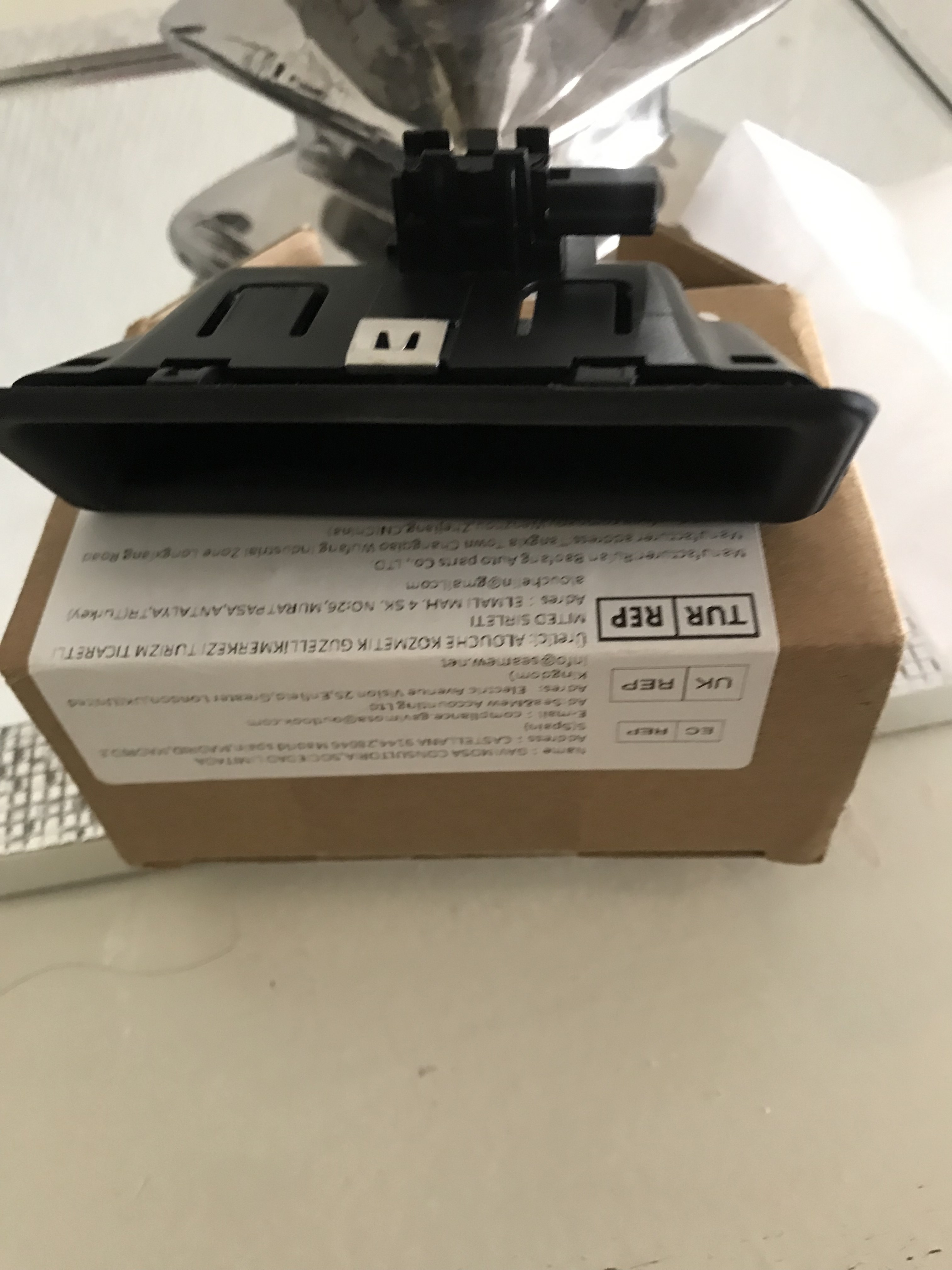

Ellers fikk jeg nytt lukehåndtak idag:
Blir montert snart .

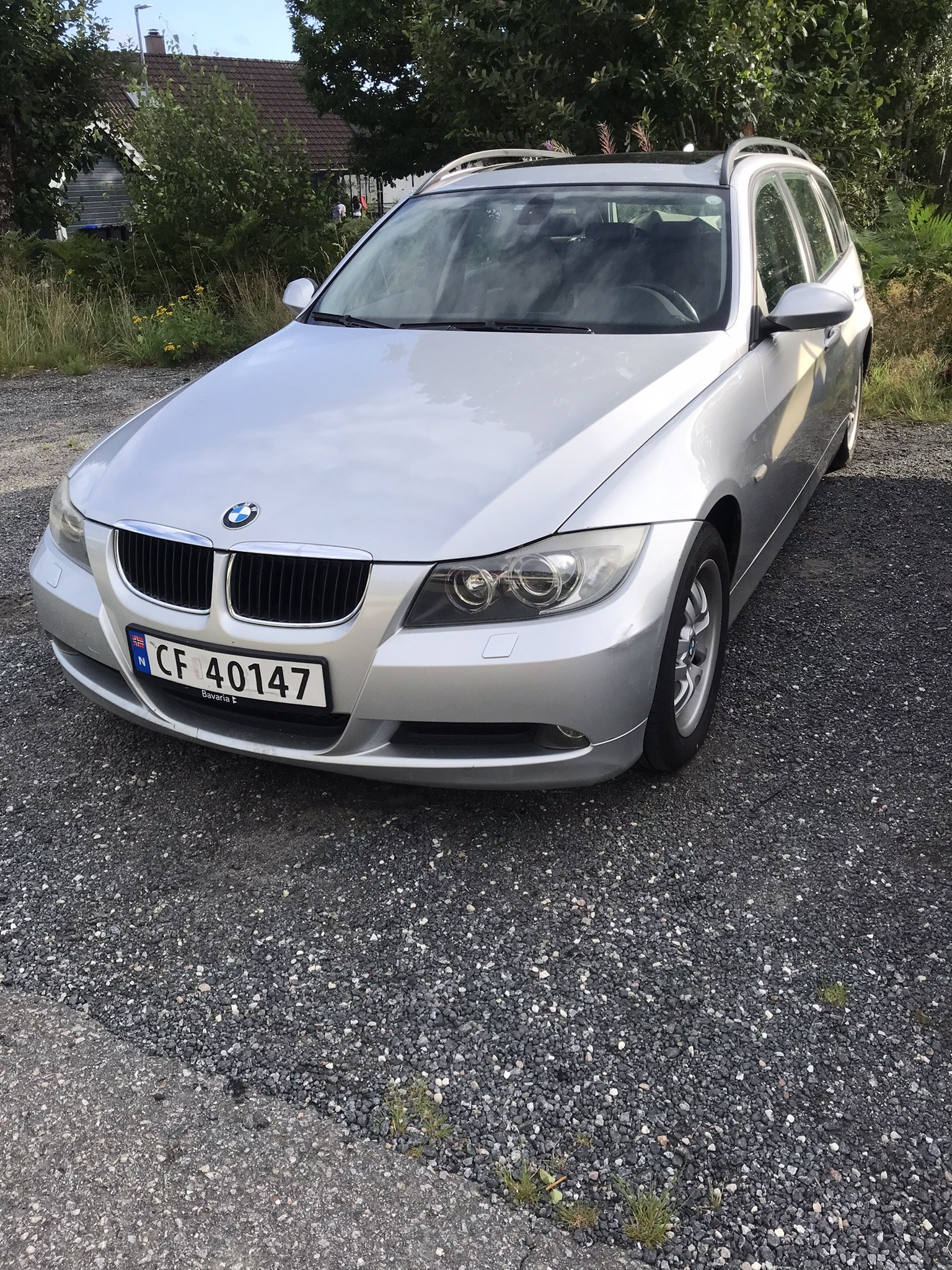

Det har nå gått en uke siden jeg byttet lambda og oljeservice med tilhørende Liqui moly snabelstoff og hvordan har det gått sålangt ?
Bilen har vært brukt hver dag siden torsdag hit og dit og fungert .😊
Men det er jo når bil skal brukes på de lengre turer man finner ut om alt er ok liksom .
Mandag var det vanlig dag og bil får da ca 3 mil på seg hver vei dvs den rekker og bli varm .

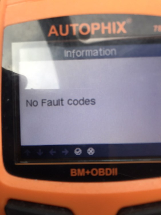

Jeg sa bare tidligere i uken at om gul lampe popper ,så si ifra .
Nå har den blitt kjørt 17 mil siden torsdag og null lampe .

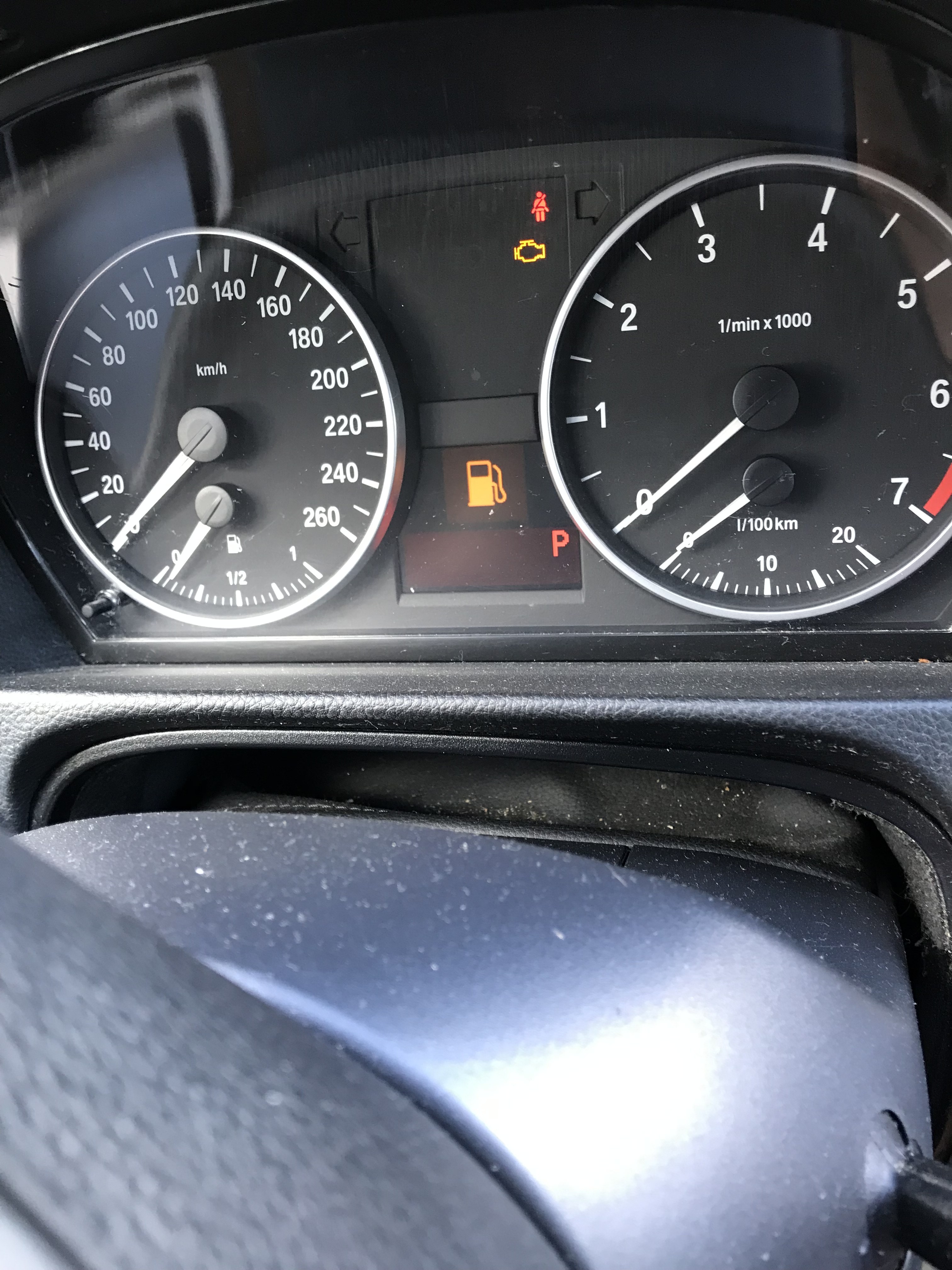

Og for å dobbeltsjekke alt :
Eneste varselet nå er lite bensin :
Det vil si ,kan en ny Bosch Lambda Sonde løst feilkode problemene ?
Det må det jo ha gjort ,for når jeg byttet brukt lambda sist så poppet den jo opp på ganske kort tid .😩
Så la oss håpe nå at den er snill fremover .Jeg mener her har den fått ny Valvetronic,lambda og pakket opp halve motoren ,så litt grei kan den være nå .
Apropos forbruk så må jeg si denne er snill altså .
Vi snakker om en 318 med automat og 129 hk ,likevel så klarer hun og kjøre den på under literen på den kjøringen hun har til jobb.
Og det er typisk kryss,opp og ned mye stopp pga trafikk .Synes det er imponerende og faktisk så har forbruket noe og si mtp jobbkjøring .
Det beste er at hun liker den utrolig godt å kjøre og da er det jo ekstra gøy å fikse den opp .
For som hun sa selv om vi savner Opelen ,så er denne en egen klasse kontra Opel😊.

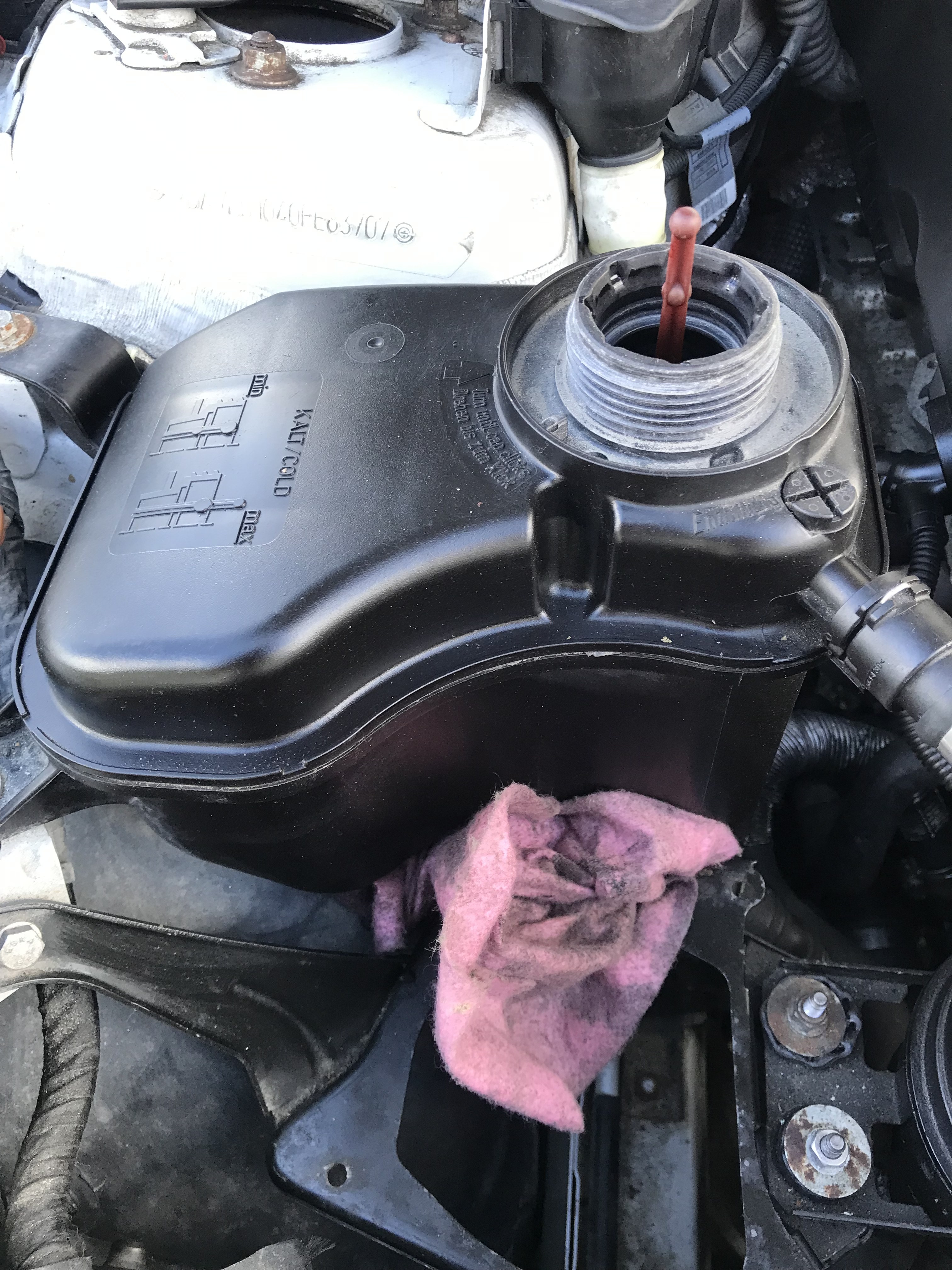

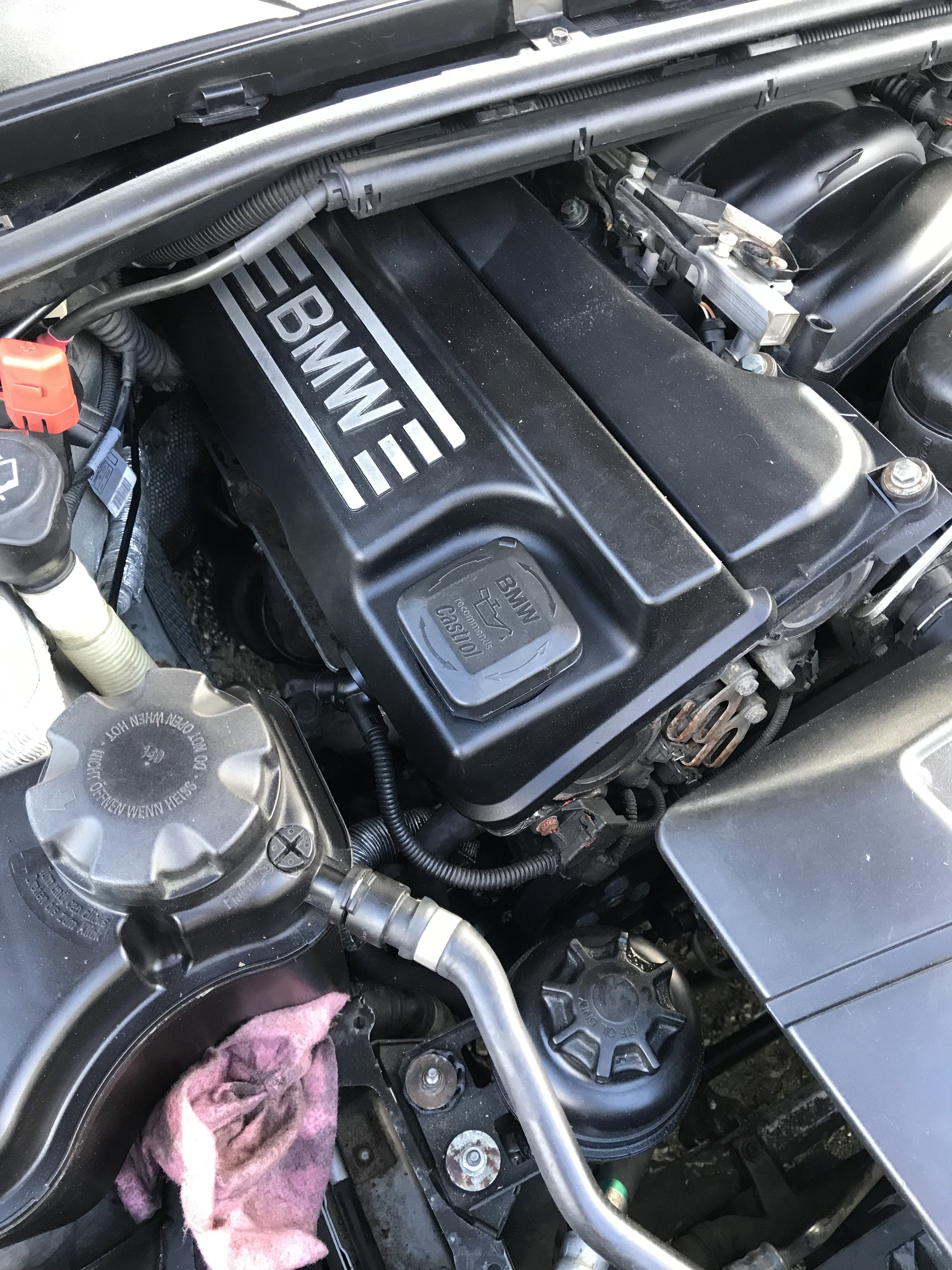

Ville ta en sjekk nå her i motor :’79DE3524-54BD-4341-AD18-FAC407808EED.thumb.jpeg.dbcf88554632027150cecea4fcd327fd.jpeg
Alt er tett og null svetting av olje osv så arbeidet har betalt seg .
Vannet har holdt seg :

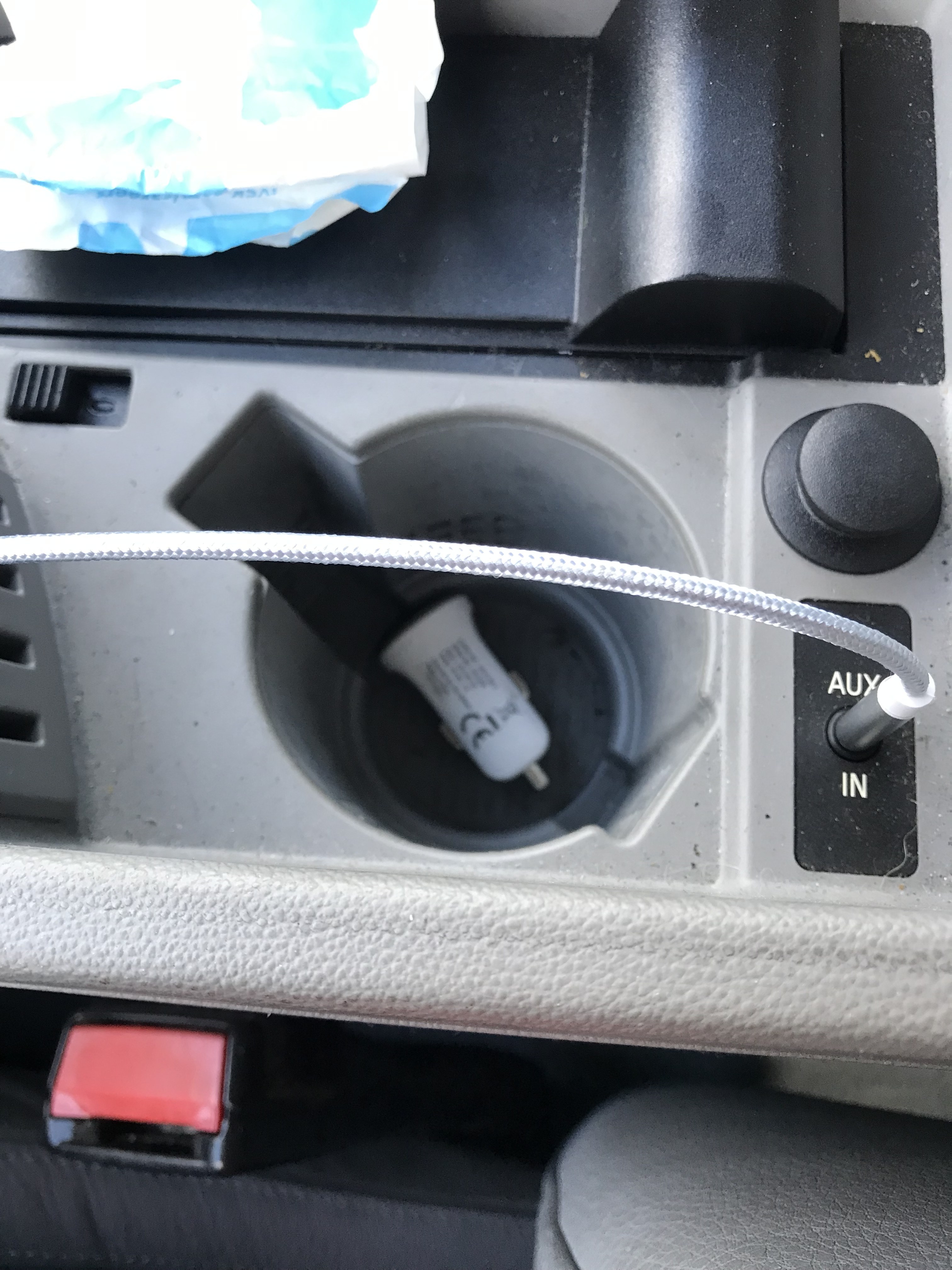

Med Aux som virker og spiller høyt og klart :
Spurte om vi skulle sette inn DAB osv ,men var fornøyd med Spotify så da er det greit .

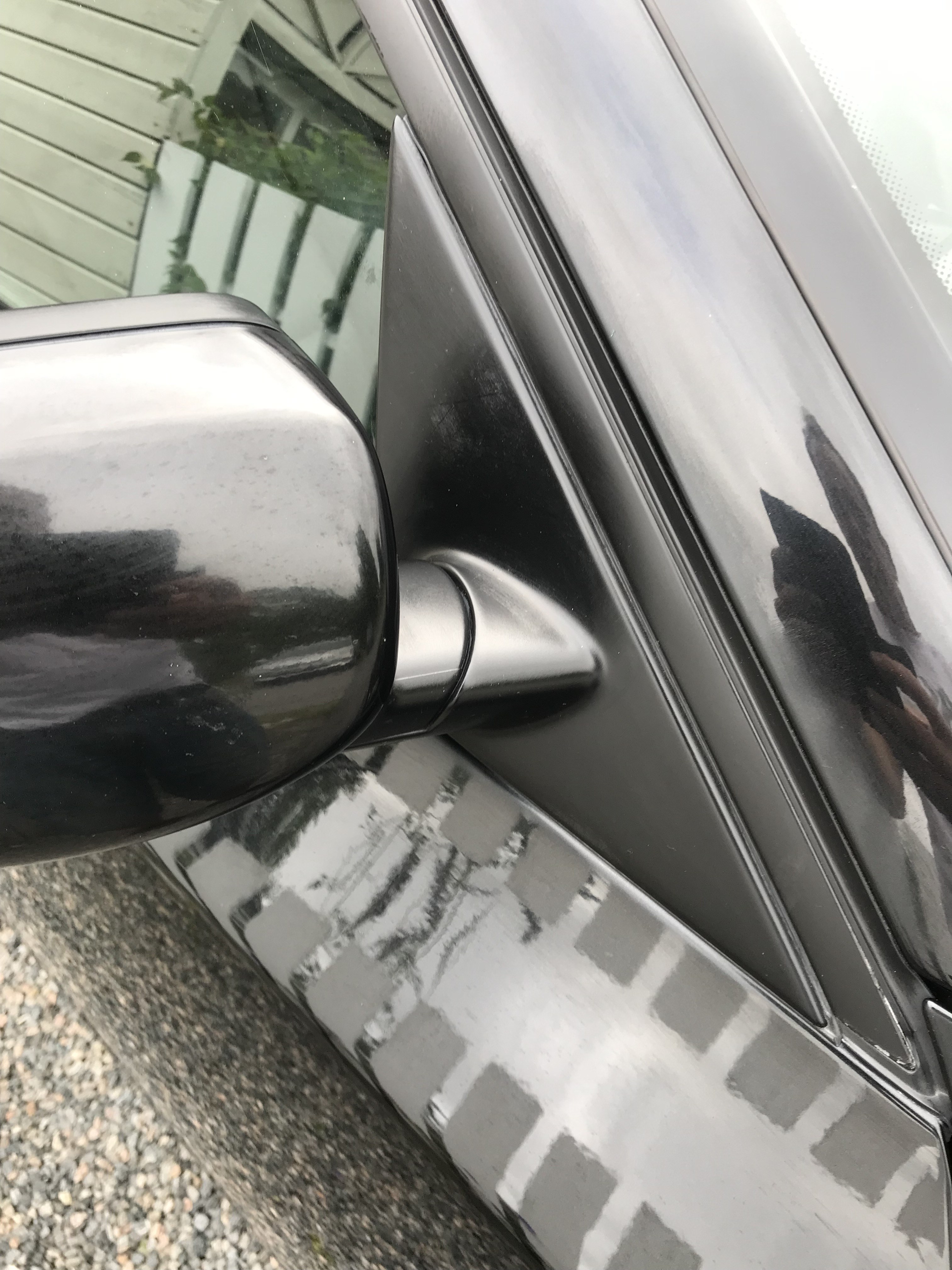

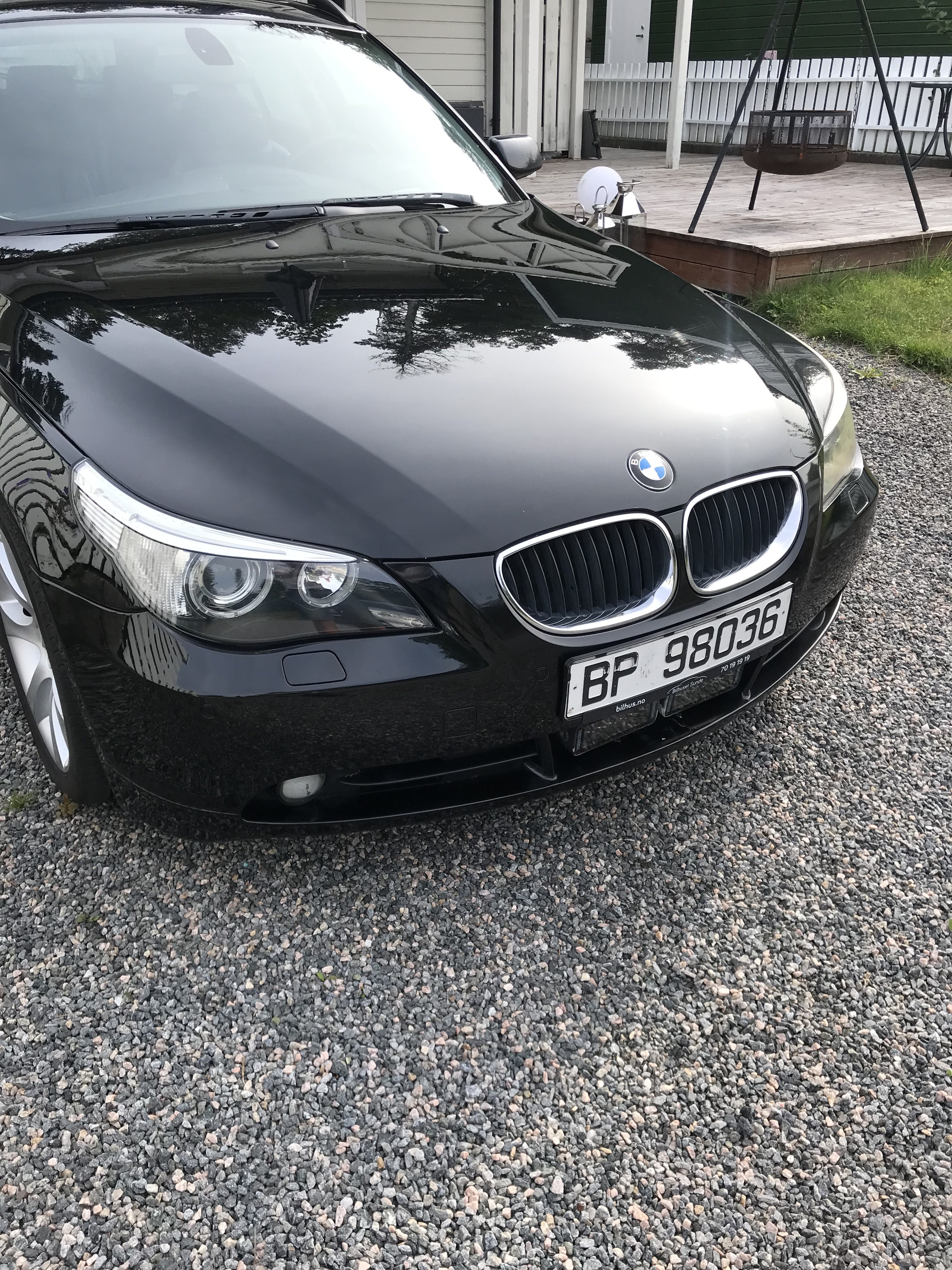

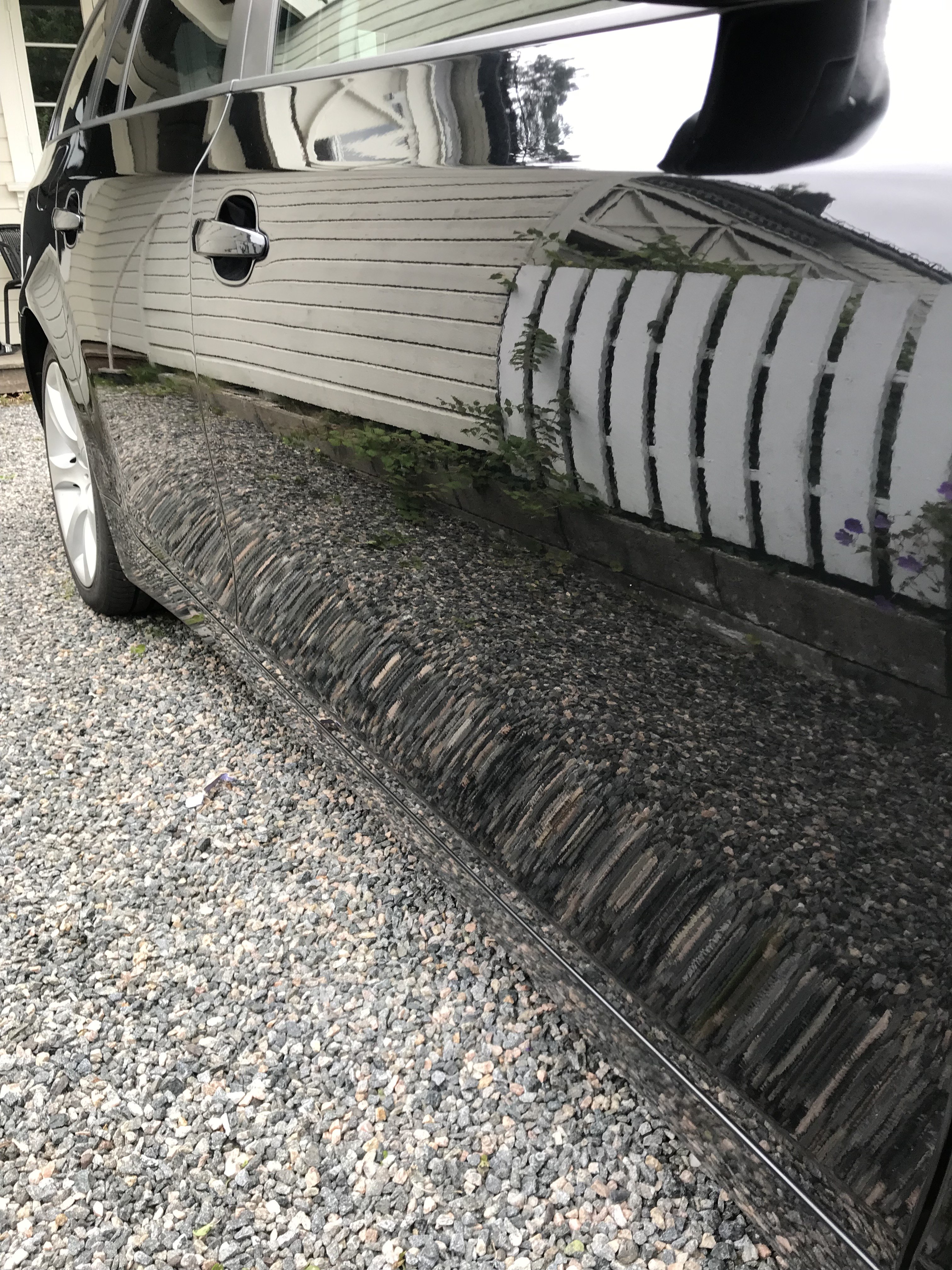

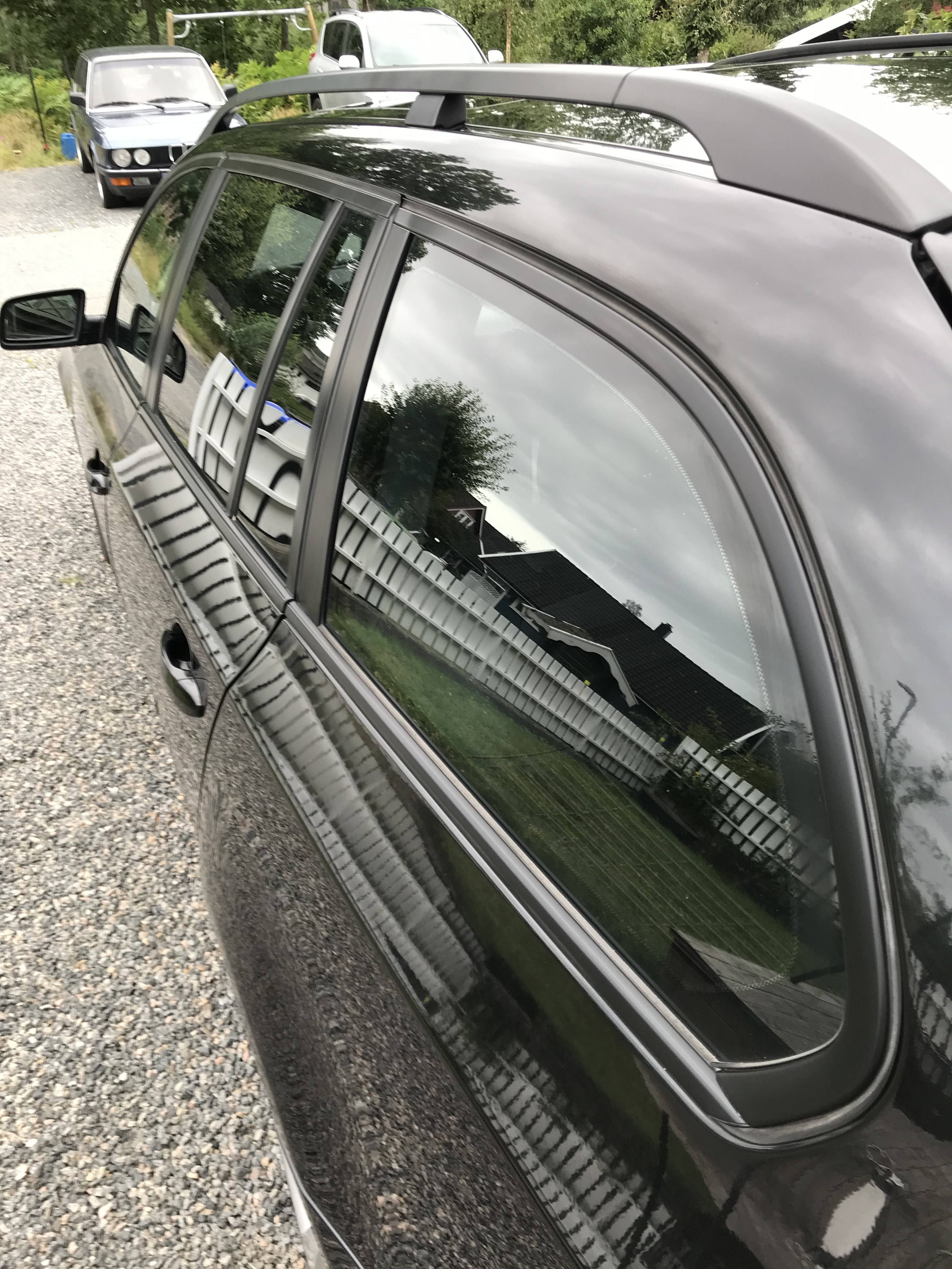

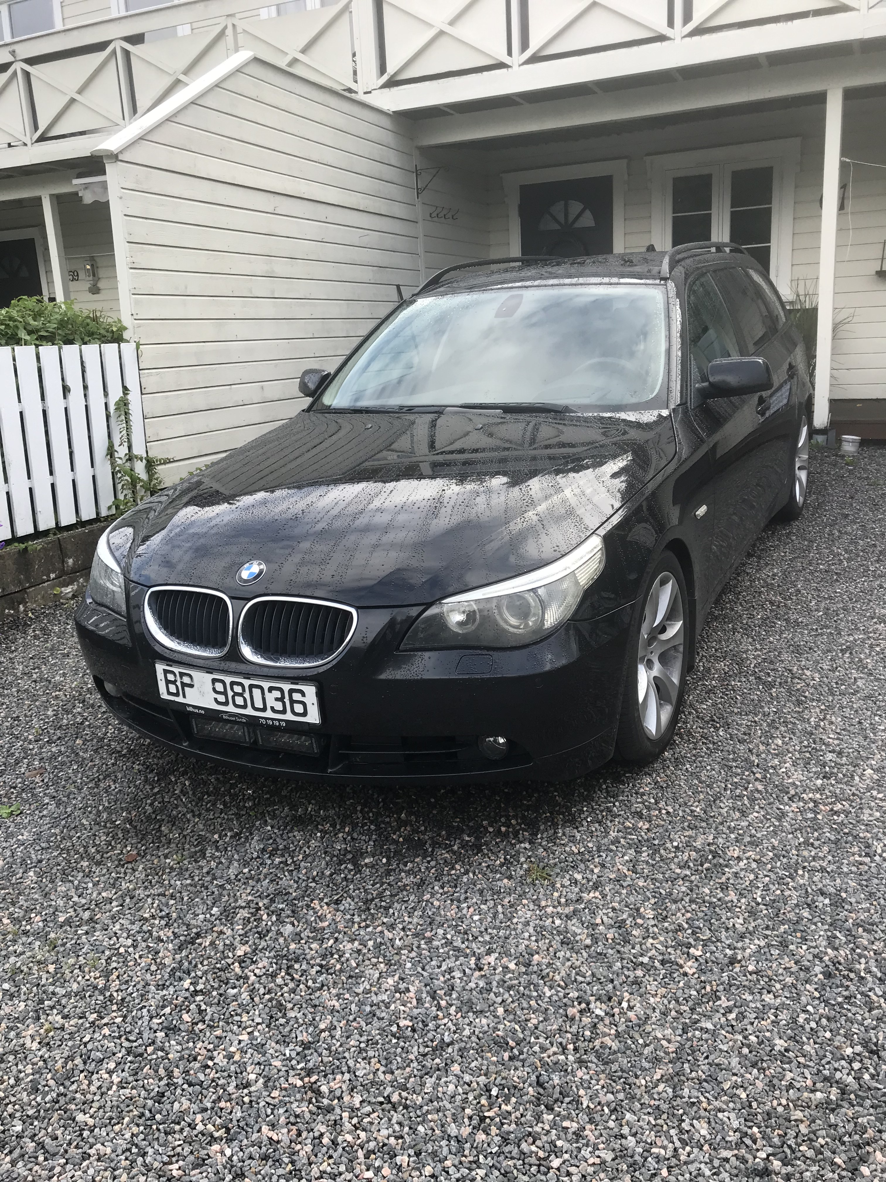

Da ble det jaggu en uventet økt her ,nemlig voksing av e61.😊
Jeg vasket bil igår nøye og hadde andre planer bla bytte en slange på e91 samt få på deksel under motor .
Men glemte å si ifra til fruen så hun dro med gråpusen.
I og med jeg tok en tre stegs ifjor ,så ble det ikke noe maskin i år .
Støtfangere skulle nok hatt en runde pga div riper ,men det kan jeg ta evnt senere .Uansett så lite at det er ikke noe å bry seg om sånnsett.

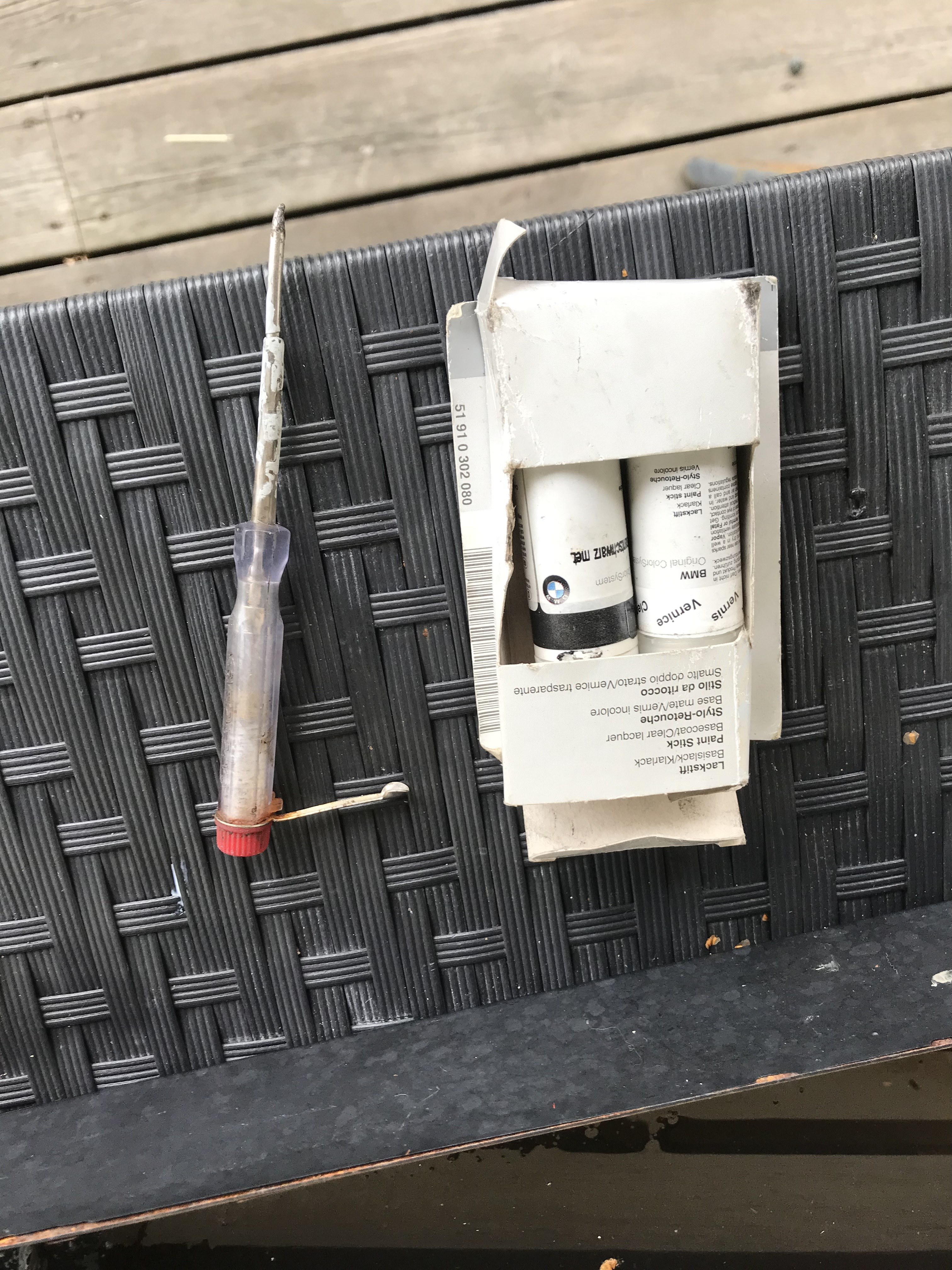

Så fant frem denne her fra boden :IMG_5938.thumb.jpeg.5cf0cbdbd949a93f0f0eb0a1313a4d2f.jpeg
Og litt flekkelakk:
Samt denne :
Angående flekkelakk så var det små sår jeg ville fylle igjen .
Og det var for å unngå at disse utvidet seg til noe langt verre ,samt at hvite flekker ikke er fint på sort lakk.

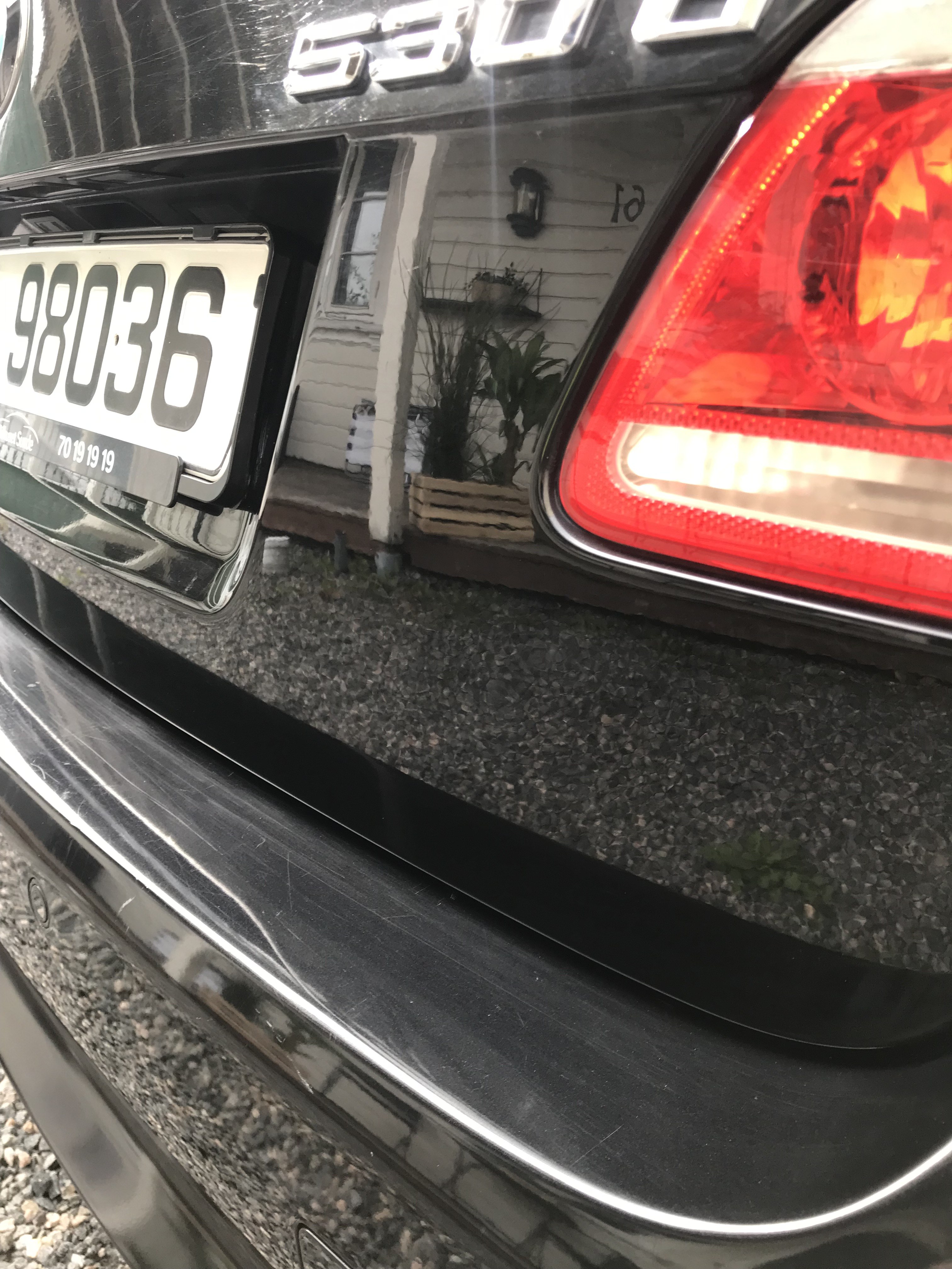

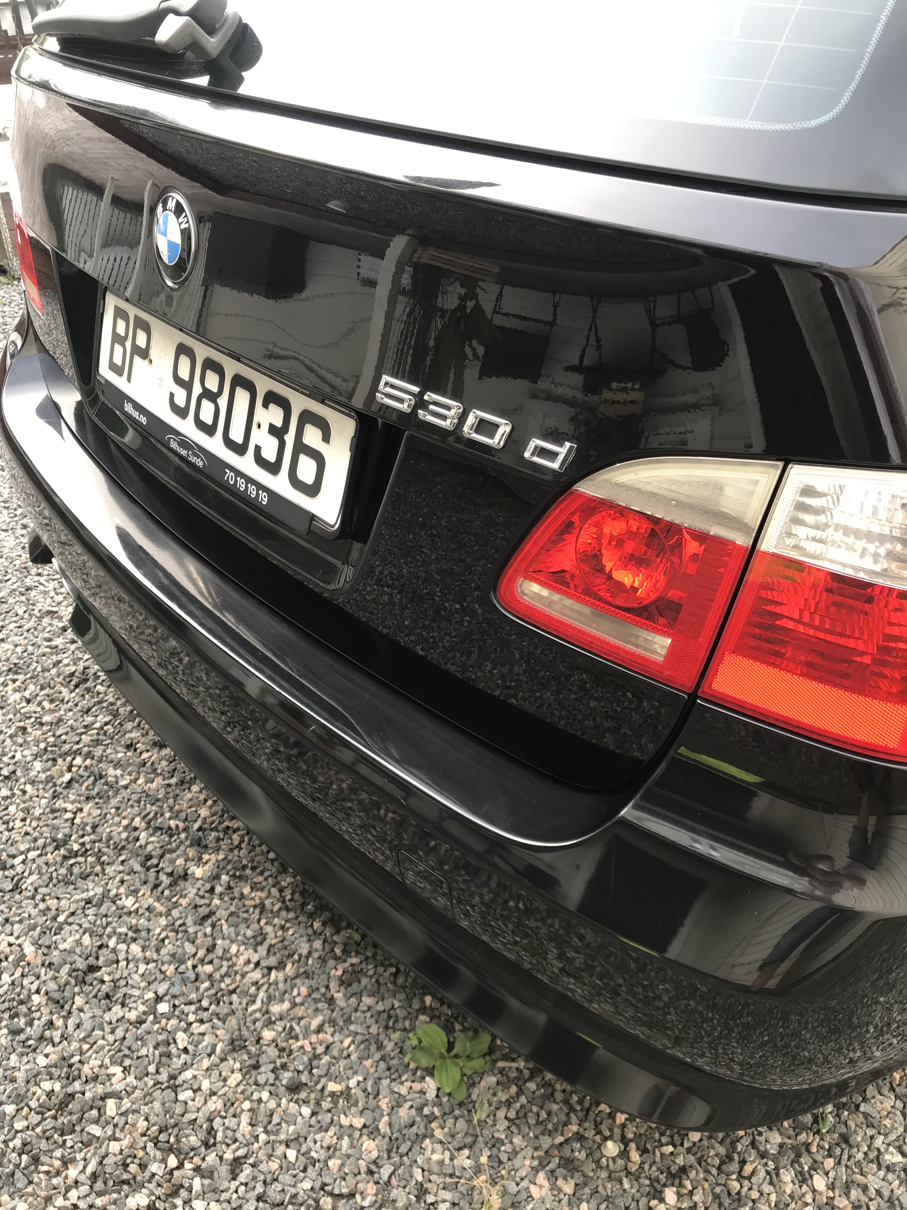

Uansett ikke så mye mer enn og vise ferdig resultat så begynner bak :
Close up:
Sjeleglad for at bakfanger er som den er selv uten skvettlapper bak:

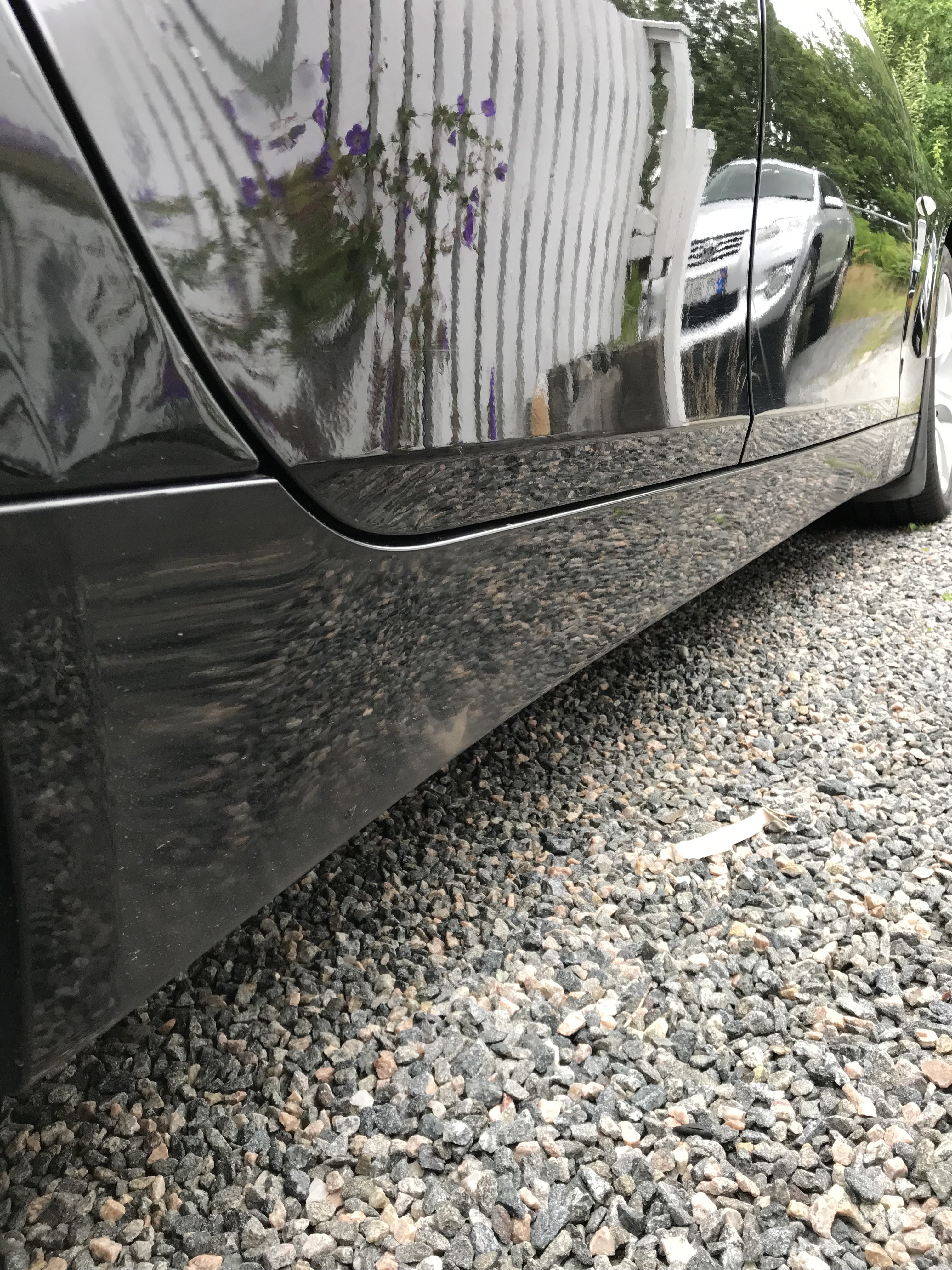

Sidene er og nå blanke igjen :
Dette:
En annen ting som og er godt her ,nedre deler uten rust og skrammer:
Så var det fornyelse av plast og lister og starter her :
Etter:
Lister på siden :

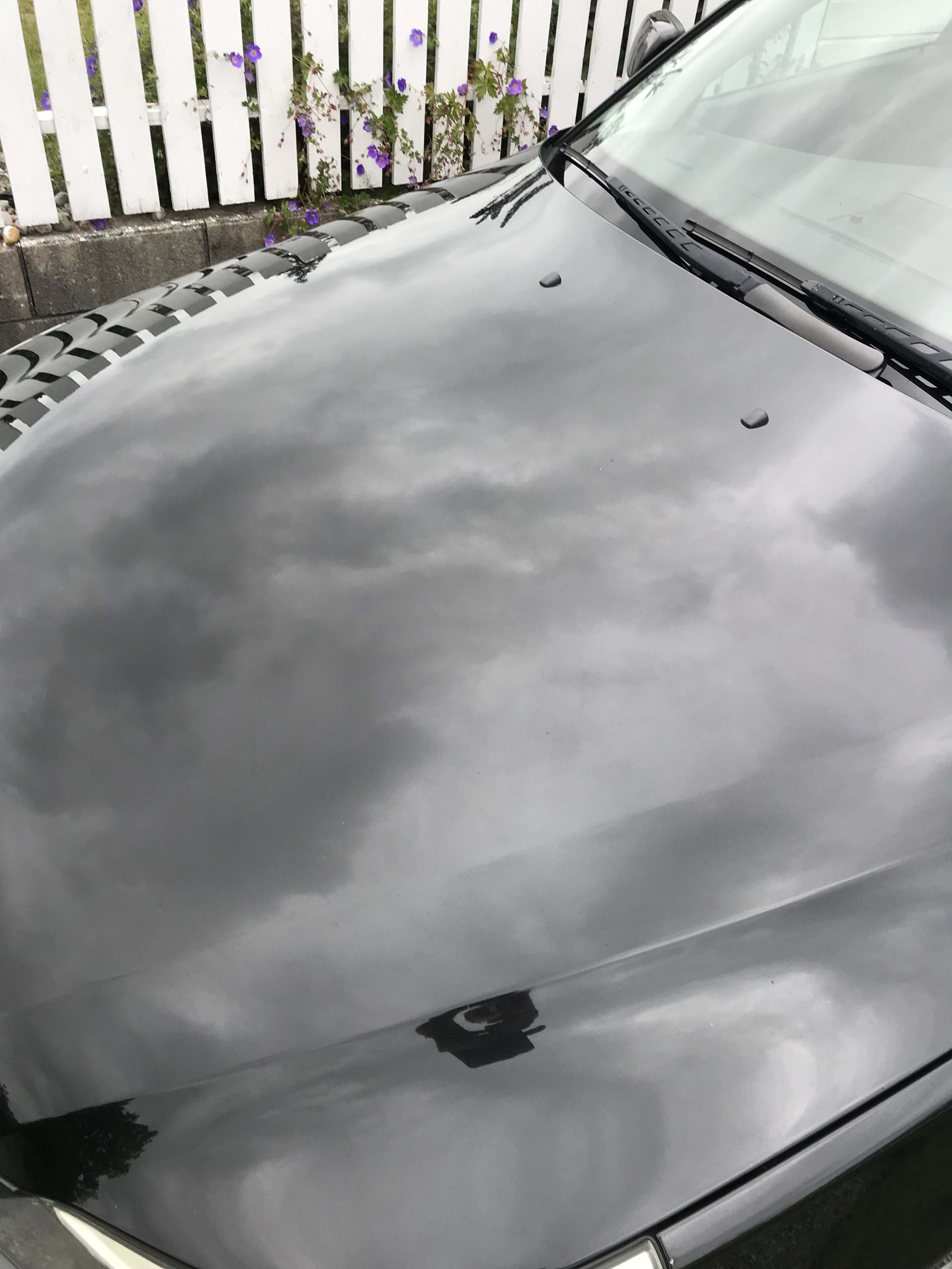

Panser og områdene i front:
Himmelen og e61:
Dette:
Så avslutningsvis disse av ferdig bil :
Og da det her :
Betraktelig lettere i år kontra ifjor så da var dette gjort og 😊
