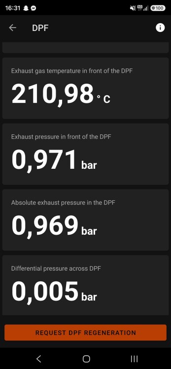

sveigis Skrevet Mars 30, 2025 Forfatter Skrevet Mars 30, 2025 Da ble det en akutt pasient hjem i tunet idag ,en kjenning : Fikk tlf idag morges at bil hadde fått i nødmodus og hun lurte på om jeg kunne lese av feilkoder ,noe jeg sa ja til selvsagt . Alt begynte med motorlampe ,antispinn og ei gul bremslampe . Hun koplet av batteri en halvtimes tid ,da forsvant alle lampene ,men lampen kom tilbake da hun parkerte her hos oss: Ei halv motorlampe 😊. googlet først denne CC -id 29 ,men ble ikke så klok egentlig . Men med diagnosen så fikk jeg frem bla dette : Og dette: Så isteden for at det skulle bli stress så sa jeg ta e61 og bruk den så skal jeg se på bilen så fort jeg kan ,og regner med dette må være gasspjeldet som tuller vel ? Så og på nettet at jeg burde sjekke ledningsnett til gasspjeldet ,men starter først med det jeg gjorde forrige gang og det var å rengjøre det . Nullstilte feilkoden og da fikk bilen igjen. Ligger og feilkode på at kjøleviften ikke virker noe jeg merket før jeg fant feilkode . Bil blåste ikke kaldt på ac anlegg så skal ta ut den og se etter ledningsbrudd i bunn .(Var årsaken på forrige som jeg kunne fikset ). Viften må være iorden hvertfall og håper jeg finner ut hvorfor den går i nødmodus . Tror hun synes det var greit å sette den bort hit nå. Og jeg tar bare viften fra e91en og tester fra den for den vet jeg virker .😊 BimmerFan!, mr.pingu, Ampera og 2 andre reagerte på dette 5
