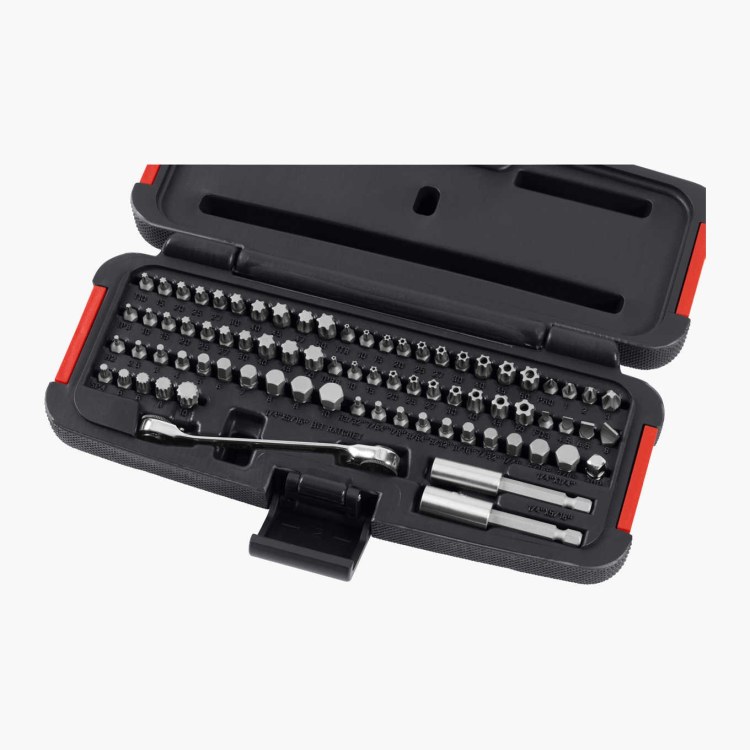

///M-ini95 Skrevet April 20, 2025 Skrevet April 20, 2025 Bitssett Denne her Jan... denne har reddet meg mang en gang på de trangeste steder. Kan varmt anbefales! Evnt har du denne: Færre bits å velge imellom, men bitsene er ørlitte granne lenger og kan være forskjellen mellom å komme til eller ikke. Jeg har den fra Biltema, og kollegaen min har den fra Bosch. Begge blir hyppig brukt for å si det sånn Olaandref, Dusy og sveigis reagerte på dette 3
sveigis Skrevet April 20, 2025 Forfatter Skrevet April 20, 2025 1 time siden, ///M-ini95 skrev: Bitssett Denne her Jan... denne har reddet meg mang en gang på de trangeste steder. Kan varmt anbefales! Evnt har du denne: Færre bits å velge imellom, men bitsene er ørlitte granne lenger og kan være forskjellen mellom å komme til eller ikke. Jeg har den fra Biltema, og kollegaen min har den fra Bosch. Begge blir hyppig brukt for å si det sånn Takk Armin ,det Bosch settet ,skal i hus 😊😊 Hadde det ikke vært for at jeg måtte bytte O ring den som går inn mot kamaksel ,så kunne nok bitsett reddet meg på den store O ringen .
