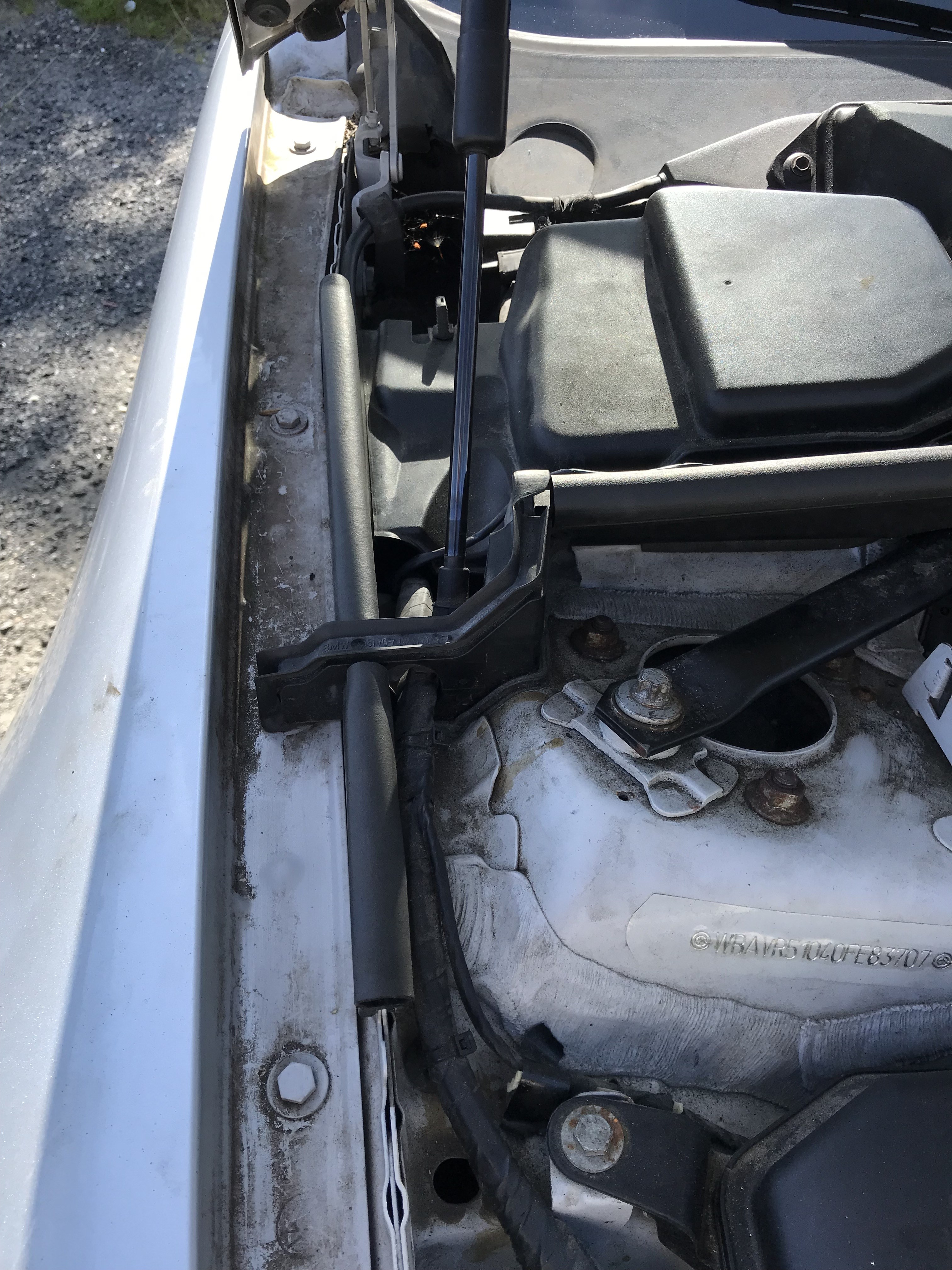

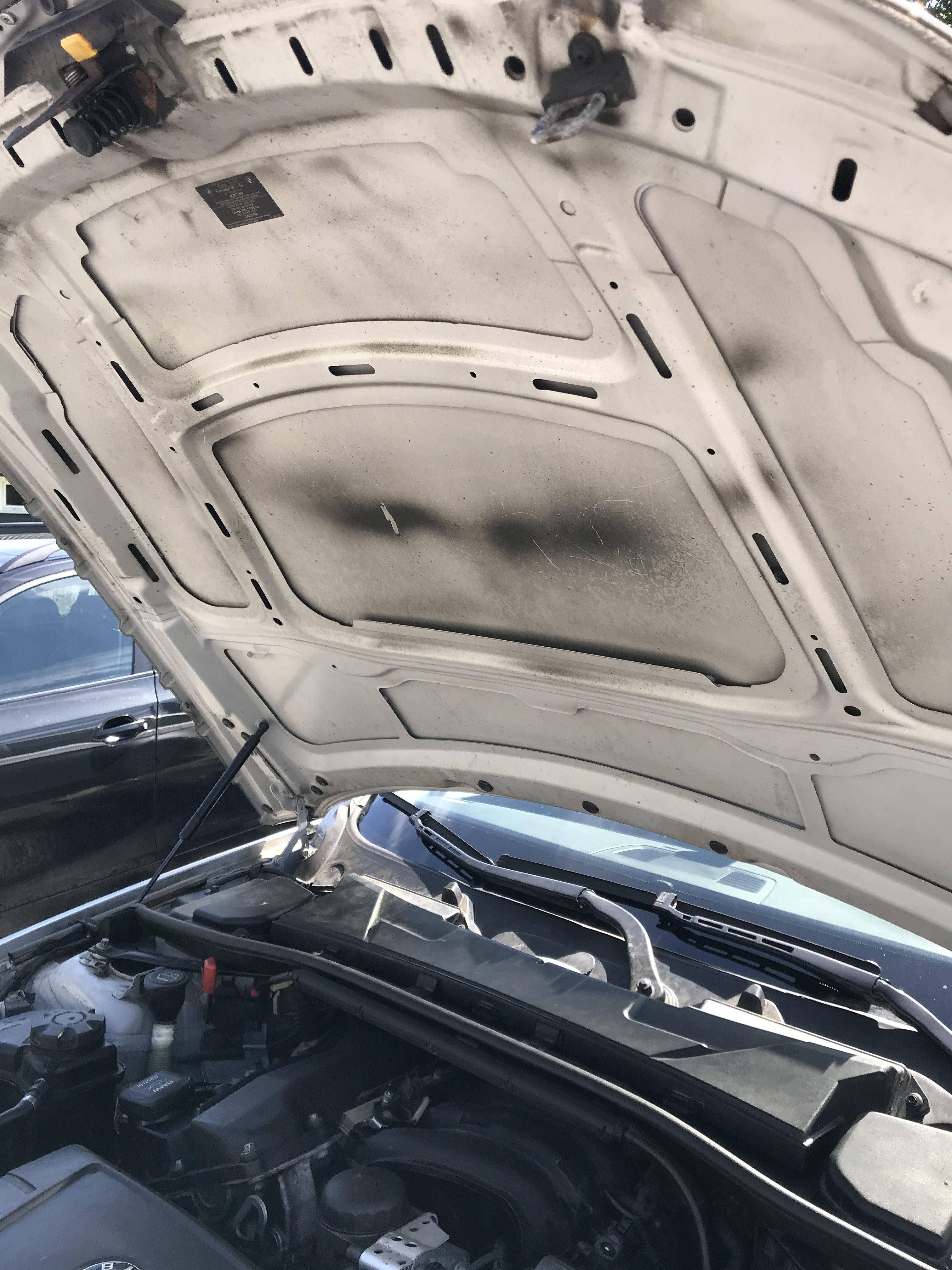

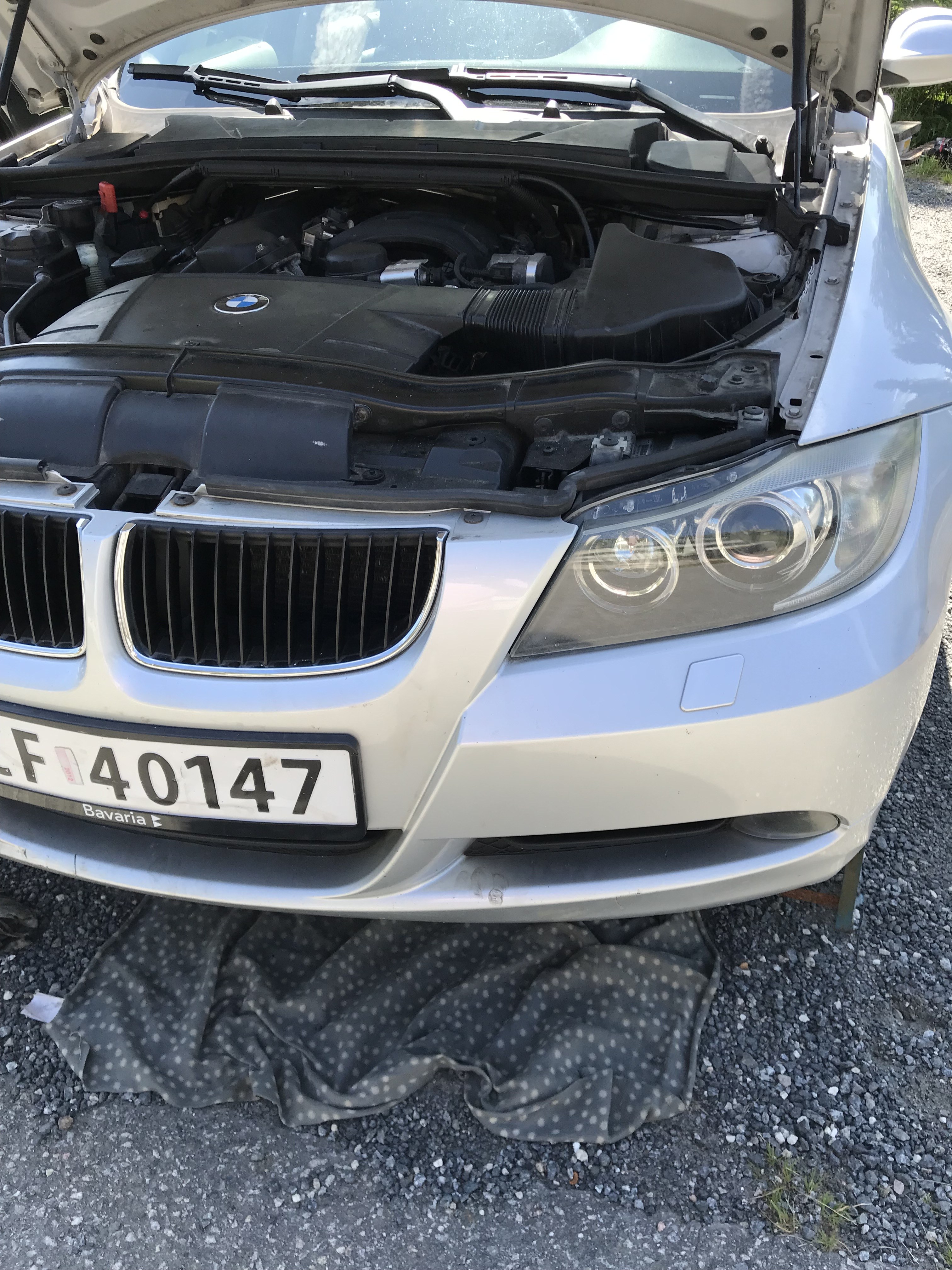

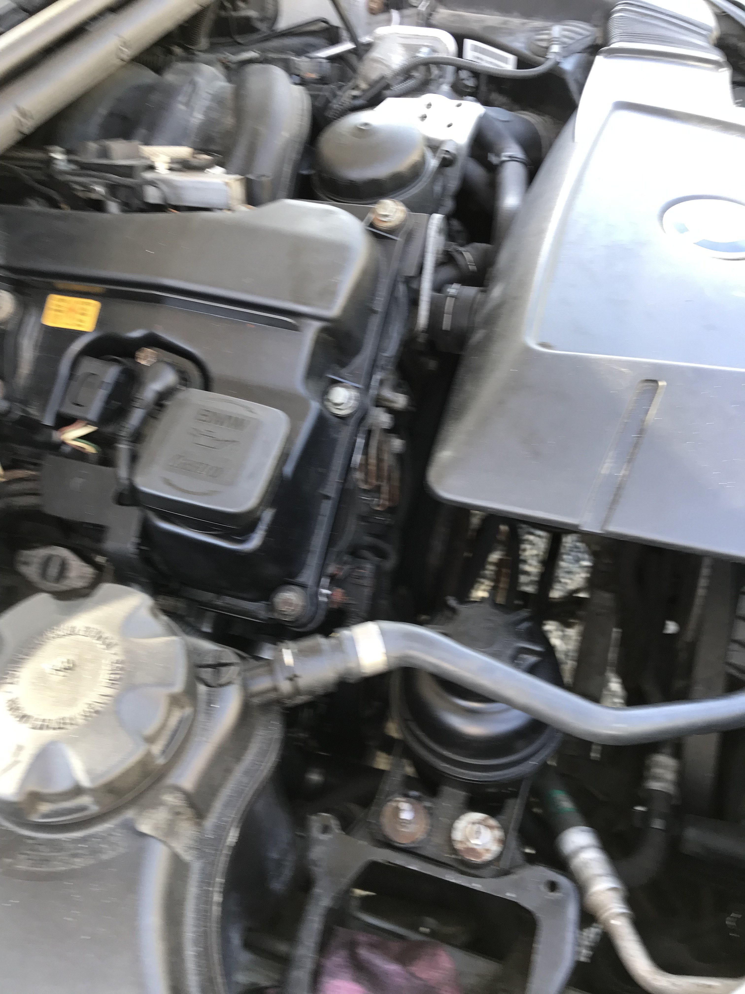

sveigis Skrevet Juli 10, 2025 Forfatter Skrevet Juli 10, 2025 Ikke så mye å ta bilder av dagens jobb men. Hvertfall så har jeg brukt dagen på demontere deksler her og der under motor for rengjøring .😊 Spesielt rundt bunnpanne / motor var det voldsomt mye søl og det måtte gjøres . Nå er det meste tatt heldigvis . Så og på den jobben jeg gjorde igår med litt silikon og det har nå ikke dryppet noe særlig siden da . Så det var litt svetting en av plassene som jeg ikke hadde fått nok på så tok en etterjobb der . Ellers har jeg idag gått gjennom hver binda slange her for sjekk: Ja generelt over hele motoren. Det er nå en gang sånn at denne skal være slik at vil jeg til Bergen for en hamburger ,så skal den funke . Foruten en kjøleslange som svetter litt så er alt iorden 😊 Neste som skal skje kan vel egentlig se: Rett og slett en skikkelig motorvask / detailing her . Gjengrodd med tilhørende grønske : Dette gleder jeg meg til faktisk da den fortjener det nå . Hele bilen er full av fettflekker i front og på sidene : Ellers kom e61 hjem idag : Noe som var rett og slett forferdelig for Mini 😅😅. Nå kommer nok 116 for salg for e61 skal det bli ikke mindre enn 530 helst 535d sier hun 🥰 Godt hun har sans for bil . E87 har hun kjørt 90 tusen på snaue 5 år og den har gått kjempefint . Gått 250000 og rusler like fint . *MrB*, Ampera, mslello og 2 andre reagerte på dette 5
