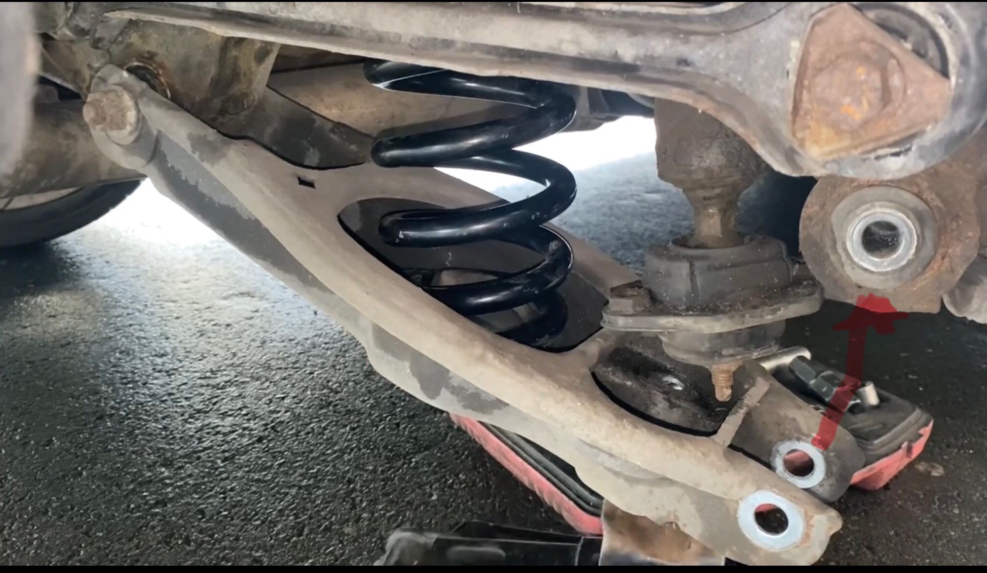

sveigis Skrevet September 15, 2025 Forfatter Skrevet September 15, 2025 (endret) Det er her jeg har problemer med rød pil: Når jeg jekker opp så vil den ut av stilling og jeg klarer ikke og gnu den på plass alene . Så får prøve igjen eller så er det hjelp next😊 Endret September 15, 2025 av sveigis Ampera reagerte på dette 1
Haug530D Skrevet September 15, 2025 Skrevet September 15, 2025 (endret) 16 minutter siden, sveigis skrev: Det er her jeg har problemer med rød pil: Når jeg jekker opp så vil den ut av stilling og jeg klarer ikke og gnu den på plass alene . Så får prøve igjen eller så er det hjelp next😊 Ikke mulig og få til noe med jekkestropp? Er vel ganske lik bakstilling på E90/91 som E87 mener jeg, tror ikke jeg hadde noe problem med og få på plass nye fjærer bak sist jeg holdt på med E87 iallefall. Endret September 15, 2025 av Haug530D sveigis reagerte på dette 1
sveigis Skrevet September 15, 2025 Forfatter Skrevet September 15, 2025 20 minutter siden, Haug530D skrev: Ikke mulig og få til noe med jekkestropp? Er vel ganske lik bakstilling på E90/91 som E87 mener jeg, tror ikke jeg hadde noe problem med og få på plass nye fjærer bak sist jeg holdt på med E87 iallefall. Jo det kan godt hende og stemmer godt det at de er like ja . Nei gjorde det samme på e87en her og det gikk fint ,men her …😩😩. Men skal se mer på det imorgen for en ting er sikkert ,på plass skal det. eivi91 og Haug530D reagerte på dette 2

sveigis Skrevet September 16, 2025 Forfatter Skrevet September 16, 2025 Ja kom jeg inn etter og ha holdt på siden tidig og nå gir jeg opp!!! Tre timer på og få tredd inn denne : Nå er det bolten som skaper seg og føler jeg har prøvd alt 😩 Så nå ligger den her : Altså her snakker vi om og få inn en bolt gjennom to hull !! Det skjer er at uansett hvordan jeg jekker ,slipper ,vrir og styrer på det ene og andre ,så vil altså ikke denne jævelen av en bolt gjennom sånn at jeg får på mutter ! Noen vil nok nå si Amatør og det tar jeg til meg 🥳🫡. Mott forsvar er at jeg egentlig ikke skal gjøre sånn jobb mer pga svekkelse i muskler som igjen gjør at ting kan bli tungt og vanskelig ,noe som er en selvfølge for dere friske . Ingen skal ikke ta meg for innsatsen hvertfall tror jeg . Så nå pakket jeg alt inn og må rett og slett få en til og hjelpe her ,for jeg får det ikke til . Det er jo og ofte sånn at man får ting til om man bare legger det bort ,men et nederlag at en bolt skal knuse alt .😩 Men jeg fant meg til rette med musikk og kaffe inne og idag . Ampera og skoglund reagerte på dette 2
Haug530D Skrevet September 16, 2025 Skrevet September 16, 2025 Du skulle prøvd med ett skrujern ifra andre siden og vridd det slik at bolten entret. sveigis reagerte på dette 1
sveigis Skrevet September 16, 2025 Forfatter Skrevet September 16, 2025 1 time siden, Haug530D skrev: Du skulle prøvd med ett skrujern ifra andre siden og vridd det slik at bolten entret. Ja jeg har gjort det @Haug530D men det som skjer når bolt er inne så får jeg ikke flyttet hverken opp,ned eller sideveis og det selv om bolt står halveis .😩😩 Men starter ny frisk imorgen så kommer der en kompis og . Altså at det letteste i skruing skulle bli det verste ,er det lenge siden jeg har opplevd 😅 Ampera reagerte på dette 1
Slavearbeider'n Skrevet September 16, 2025 Skrevet September 16, 2025 4 timer siden, sveigis skrev: Ja kom jeg inn etter og ha holdt på siden tidig og nå gir jeg opp!!! Tre timer på og få tredd inn denne : Nå er det bolten som skaper seg og føler jeg har prøvd alt 😩 Så nå ligger den her : Altså her snakker vi om og få inn en bolt gjennom to hull !! Det skjer er at uansett hvordan jeg jekker ,slipper ,vrir og styrer på det ene og andre ,så vil altså ikke denne jævelen av en bolt gjennom sånn at jeg får på mutter ! Noen vil nok nå si Amatør og det tar jeg til meg 🥳🫡. Mott forsvar er at jeg egentlig ikke skal gjøre sånn jobb mer pga svekkelse i muskler som igjen gjør at ting kan bli tungt og vanskelig ,noe som er en selvfølge for dere friske . Ingen skal ikke ta meg for innsatsen hvertfall tror jeg . Så nå pakket jeg alt inn og må rett og slett få en til og hjelpe her ,for jeg får det ikke til . Det er jo og ofte sånn at man får ting til om man bare legger det bort ,men et nederlag at en bolt skal knuse alt .😩 Men jeg fant meg til rette med musikk og kaffe inne og idag . Akkurat det der sleit jeg med også, prøvde alt mulig. Alt av skrujern, forlengere, gjengestag, alt mulig som kunne brukes for å line opp alt sveigis reagerte på dette 1
sveigis Skrevet September 16, 2025 Forfatter Skrevet September 16, 2025 1 time siden, Slavearbeider'n skrev: Akkurat det der sleit jeg med også, prøvde alt mulig. Alt av skrujern, forlengere, gjengestag, alt mulig som kunne brukes for å line opp alt Ja og det er grusomt og føle at jeg må gi etter her 😅😅 Men imorgen kommer det en habil og rolig sjel som skal hjelpe til .
Haug530D Skrevet September 16, 2025 Skrevet September 16, 2025 19 minutter siden, sveigis skrev: Ja og det er grusomt og føle at jeg må gi etter her 😅😅 Men imorgen kommer det en habil og rolig sjel som skal hjelpe til . Ja å gi seg er ikke ett alternativ, ikke for min del iallefall, hadde nok demontert halve bilen jeg for og fått det i sammen, bruker som regel og si at ting ikke tar så lang tid til kjerringa men 1 time blir fort til 5 timer for eksempel 😂 Men jeg tenker en ny dag med ny giv og en hjelpende hånd som kommer du nok i mål ja 😃 sveigis og sondre reagerte på dette 1 1
sveigis Skrevet September 16, 2025 Forfatter Skrevet September 16, 2025 20 minutter siden, Haug530D skrev: Ja å gi seg er ikke ett alternativ, ikke for min del iallefall, hadde nok demontert halve bilen jeg for og fått det i sammen, bruker som regel og si at ting ikke tar så lang tid til kjerringa men 1 time blir fort til 5 timer for eksempel 😂 Men jeg tenker en ny dag med ny giv og en hjelpende hånd som kommer du nok i mål ja 😃 Ja jeg bruker aldri og gi meg og det blir som regel som du sier ,at man demonterer enda mer .😅 Kjenner til den med tider og her i huset ..😩😅 Det gjør nok det skal du se for noe jeg merker etter at jeg ble etter at jeg fikk slag i vinter ,så orker jeg ikke disse kampene noe særlig da det rett og slett tar for mye på for meg . Da må man heller puste og hente seg inn igjen så får man satse på at tålmodighet kommer tilbake .😊 sondre reagerte på dette 1
