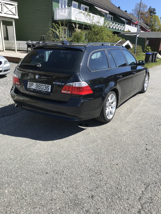

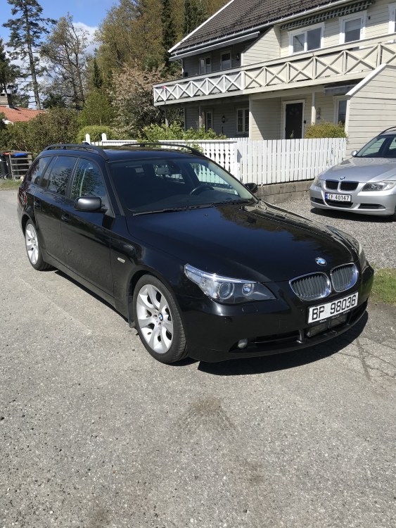

Og her ser dere bilene :
535i:
Somsagt kun spyling og det ble meget bedre :
Er så glad jeg fikk byttet til sorte lister på den når jeg ser den herifra :
Hadde ikke rutene bak vært sotet ,så hadde krom blitt beholdt .
Men nå er folk forskjellige her men jeg liker ikke krom desverre på nyere biler .

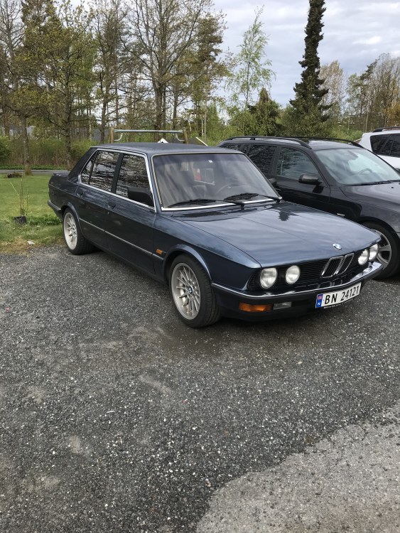

En annen ting som jeg er glad for at jeg gjorde var å få skaffet 124 og fikk  pusset de opp .
Enkle dog sportslige hjul som passer bilen godt :
