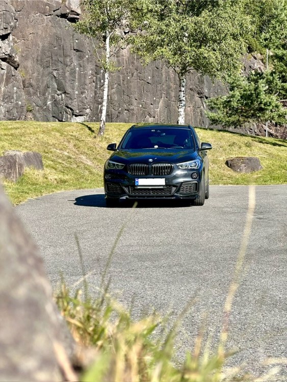

mr.pingu Skrevet Oktober 20, 2024 Forfatter Skrevet Oktober 20, 2024 (endret) Ikke noe arbeid men denne snapshot fortjener en egen post i tråden her. Var på en tur i Telemark og så måtte vi ha en liten tissestop og så kom plutselig solen med en forsøk for å komme seg gjennom skyene som resulterte i disse nydelig bildene. Mellom første og 3. bilde var bare noen få minuter. Endret Oktober 20, 2024 av mr.pingu Enes Yakici, mslello, Marius2002 og 8 andre reagerte på dette 11
Saltkjelen Skrevet Oktober 20, 2024 Skrevet Oktober 20, 2024 Snakk om blinkskudd! Det første bildet var spesielt flott. mr.pingu reagerte på dette 1
mr.pingu Skrevet Oktober 28, 2024 Forfatter Skrevet Oktober 28, 2024 On 10/20/2024 at 8:24 PM, Saltkjelen said: Snakk om blinkskudd! Det første bildet var spesielt flott. Jeg noen ganger må man ha litt flaks. Det var vel hele helgens lyspunkt fordi resten av (fjell)-turen var veldig vått 😂 — Temperaturer holder seg oppe så da er det greit å fortsette med prosjektet. Hver gang jeg tror det blir årets siste gang blir det grei temperatur igjen. Så tok av dørtrekket VF og drillet hull i døra for diskant. Fjernet delefilter som kommer orginalt og erstattet med noe bedre Og vi beholder det helt plug’n’play med ledninger til delefilter og fra delefilter til høyttaler. Og om dørtrekket er av kan også Soft Close motor settes inn i døra. Måtte nok lage egen hull fordi ingen av de fra før passet. Brukte egentlig ganske mye tid på finne en plass så den ikke skulle komme bort i vindusheisen men fant til slutt et sted. Den sitter nå bare med 1 skrue, håper det går fint i lengden. Aliexpress deksel er ikke helt lik i fargen…. Det irriterer meg så har bestilt også ny høyttaler deksler til mellomtone fra sammen selger og satser på det løses fargeforskjell. Original koster 800kr per stykk det synes jeg fortsatt for mye. Så jeg rakk å gjøre å gjøre en dør til med dempematter og softclose E39_Cato, norbakken, Otis og 7 andre reagerte på dette 10
