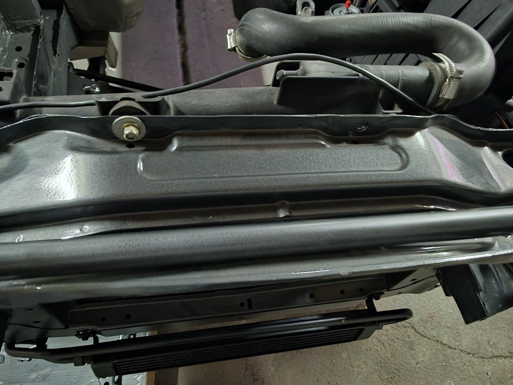

Raymond86 Skrevet August 12, 2025 Forfatter Skrevet August 12, 2025 Koed.no. Det består av 3 deler. Bolt on på dekselet på torpedo veggen. KMT reagerte på dette 1

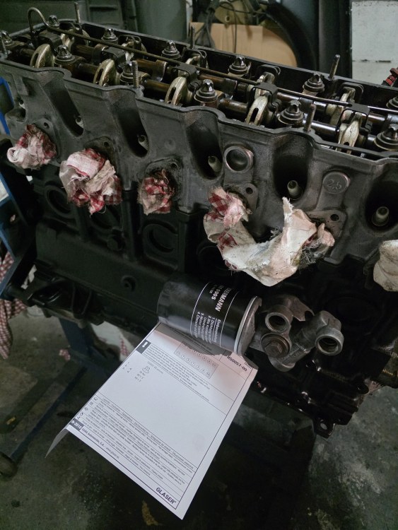

Raymond86 Skrevet August 13, 2025 Forfatter Skrevet August 13, 2025 Litt plundring med bremserør. Var ikke så lett å bøye det røra. Det orginale var litt bøyd etter lagring så det ble helt feil når det skulle monteres. KMT, BMWE39turbo, Olaandref og 1 annen reagerte på dette 4

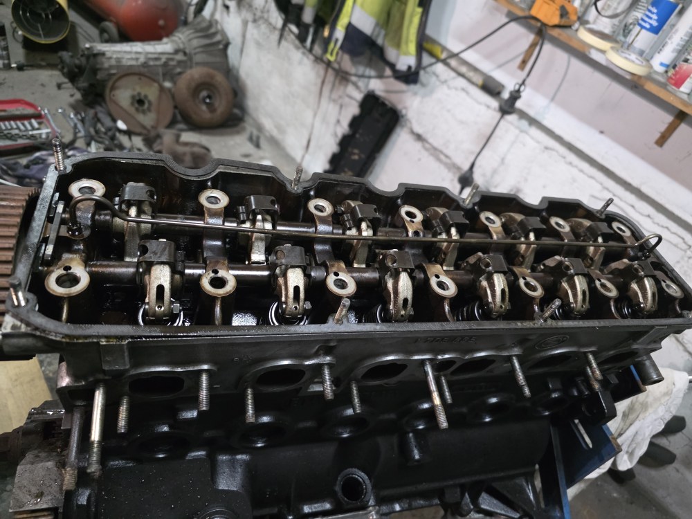

Raymond86 Skrevet August 15, 2025 Forfatter Skrevet August 15, 2025 Ampera, KMT og PIIIPower reagerte på dette 3

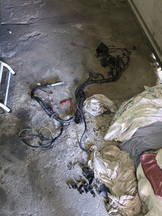

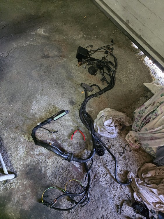

Raymond86 Skrevet August 24, 2025 Forfatter Skrevet August 24, 2025 Får starte monteringen av lednigsnettet. M-jakob, KMT og Ampera reagerte på dette 3

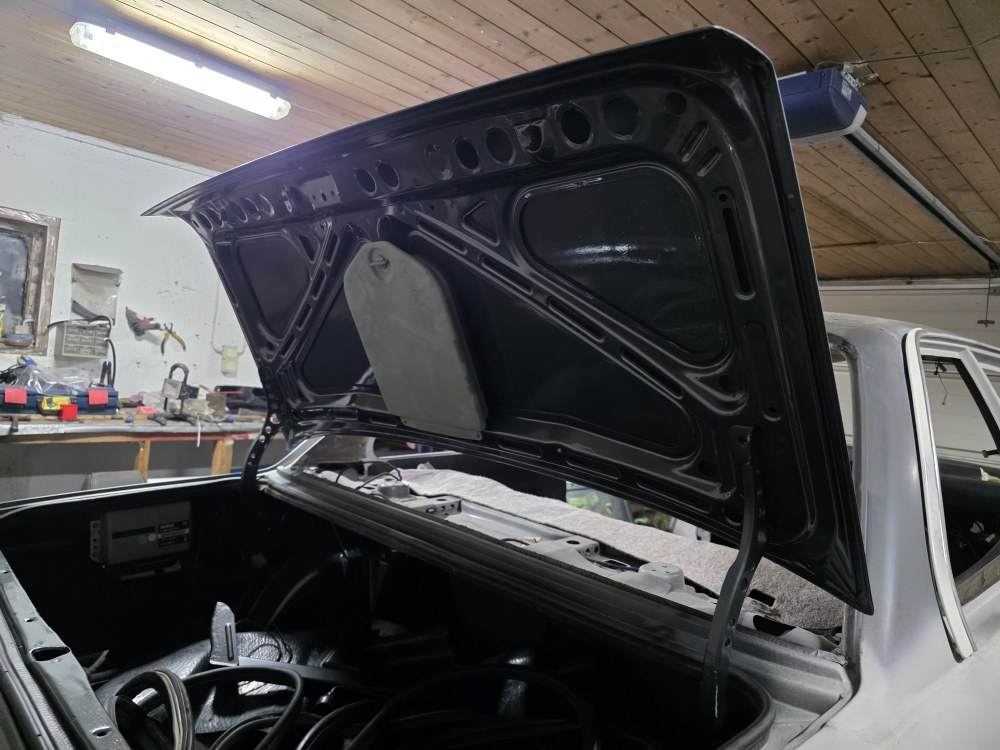

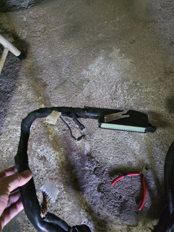

Rune-K Skrevet August 30, 2025 Skrevet August 30, 2025 Jeg er veldig usikker nå men er du sikker på at den svarte Bosch boksen er original? Den ligner veldig på en bilalarm som var veldig populær på 80 tallet. Mulig jeg tar feil men det kan være lurt av deg og undersøke litt mere om den før du monterer den igjen.
Raymond86 Skrevet August 30, 2025 Forfatter Skrevet August 30, 2025 Tenker du på denne? https://www.ebay.com/itm/187027286822 Ser ut til å være noe med automatgir å gjør kanskje? Ledingsnettet ser helt orginalt ut så vil tro det. Men kan jo ta feil.
Rune-K Skrevet August 30, 2025 Skrevet August 30, 2025 29 minutter siden, Raymond86 skrev: Tenker du på denne? https://www.ebay.com/itm/187027286822 Ser ut til å være noe med automatgir å gjør kanskje? Ledingsnettet ser helt orginalt ut så vil tro det. Men kan jo ta feil. Det kan nok stemme, jeg tar feil noen (mange) ganger jeg også.
