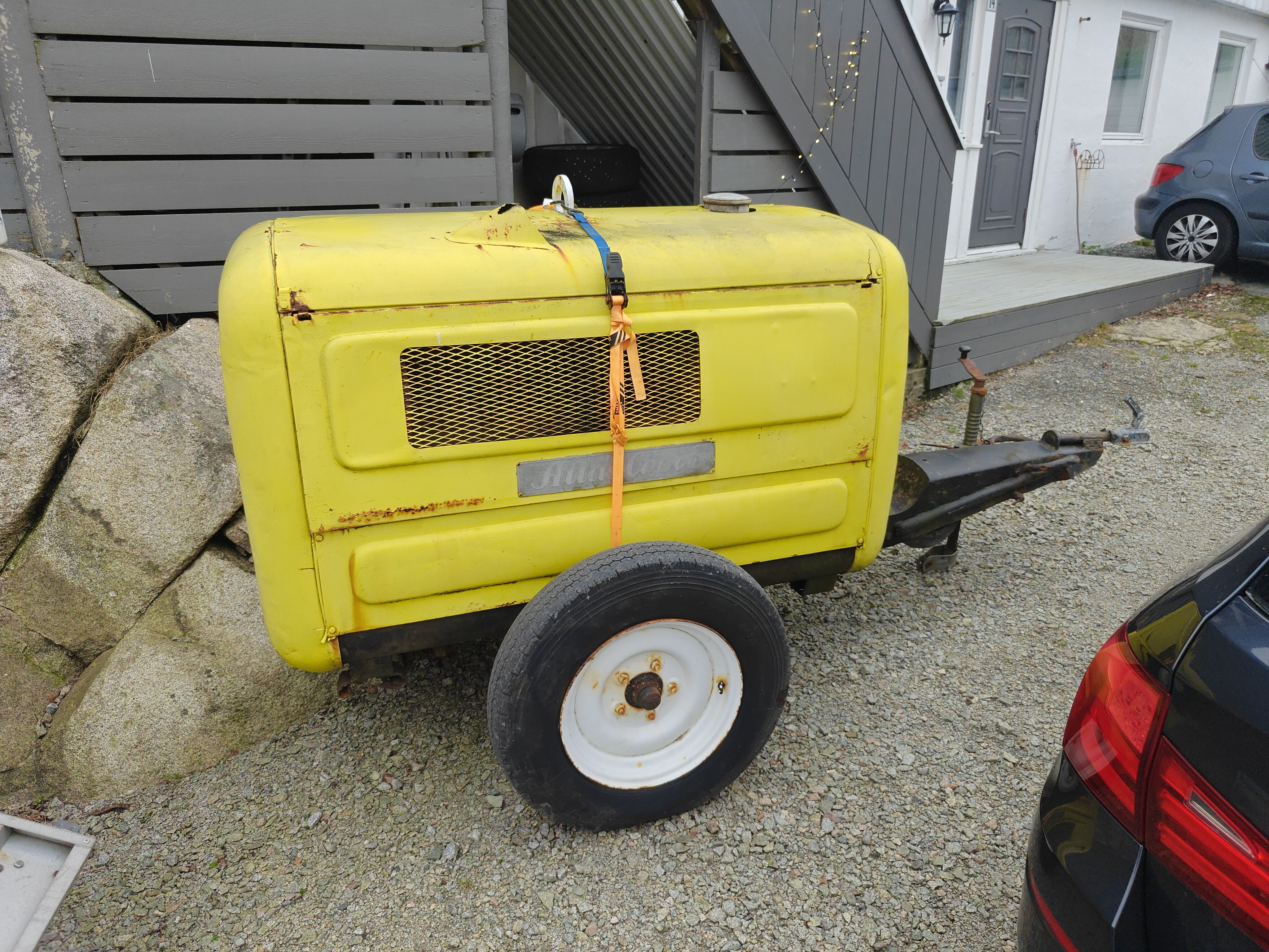

Må utvide parkeringsplassen, så da skal borre noen hull til våren og bruke pulver for å splitte fjell, hadde egentlig tenkt å leie en kompressor fra Ramirent eller noe, men da jeg kom over en Atlas Copco Vt4dd til 2500,- her lokalt slo jeg til, den ser noe pjuskete ut og har gjennomslag på kompressor siden, så denne skal gåes over før den skal brukes, borremaskin har jeg fra før.
  • Haug530D changed the title to Haug sine kjøretøy, Atlas Copco kompressor s.7

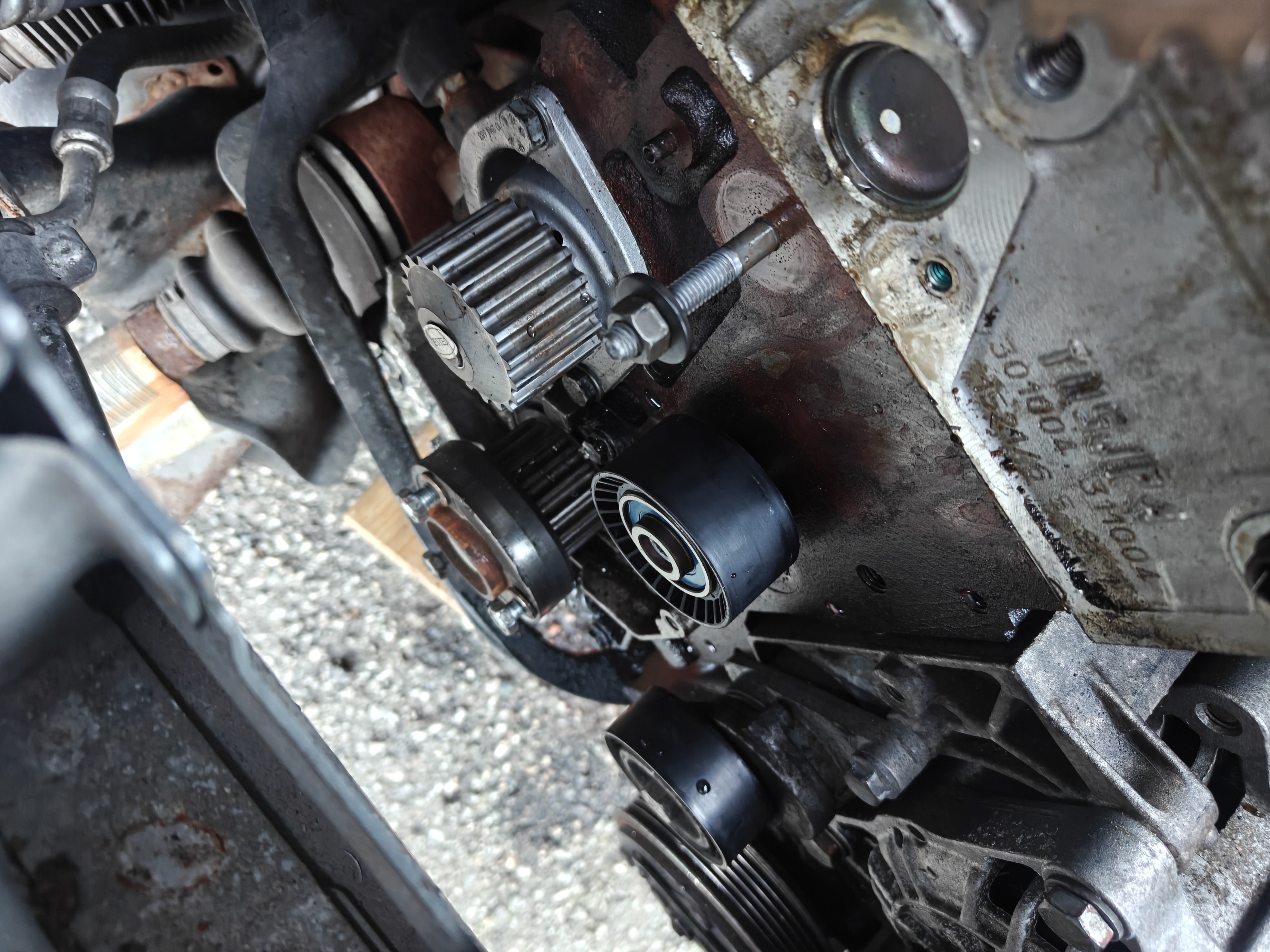

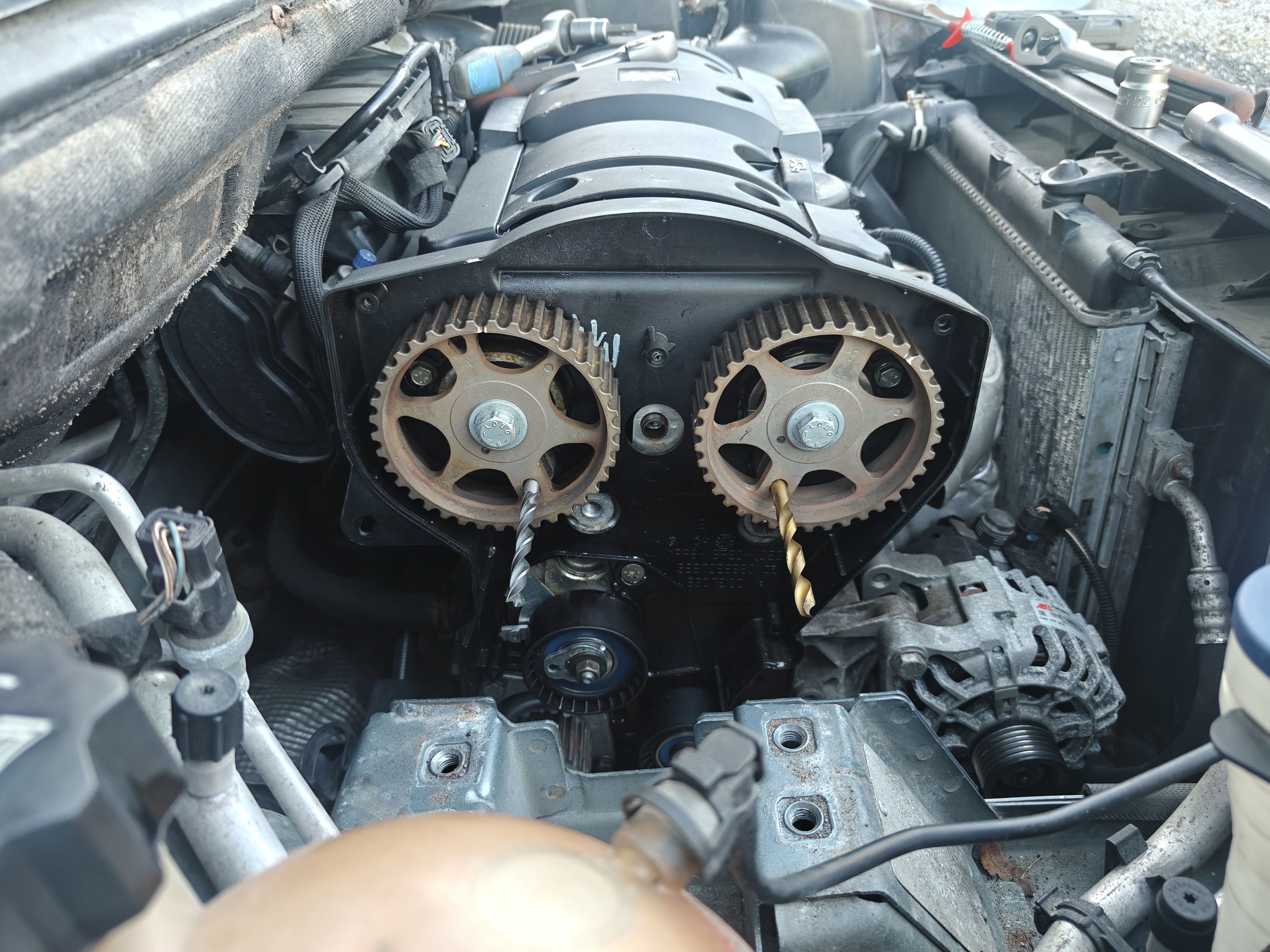

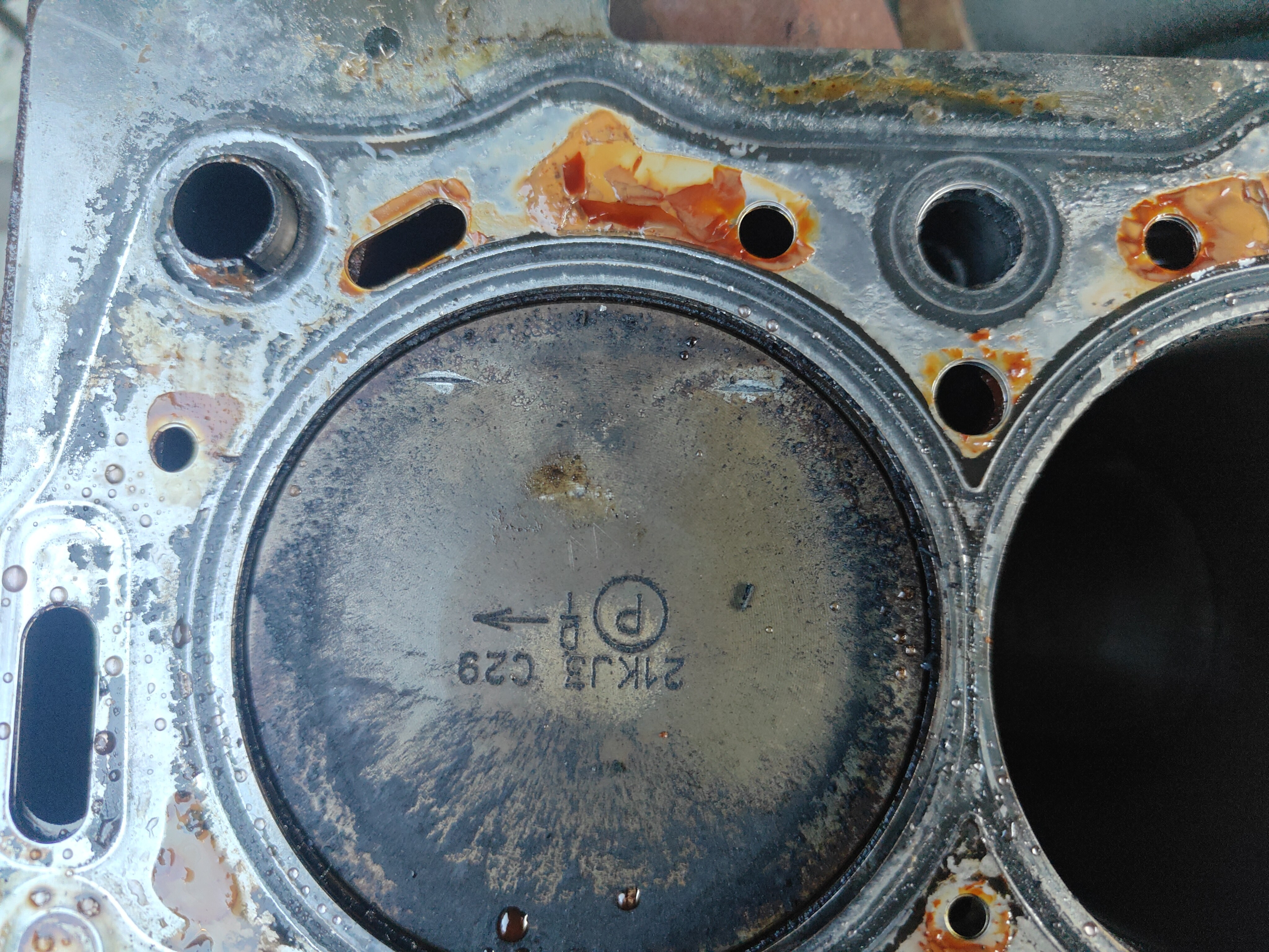

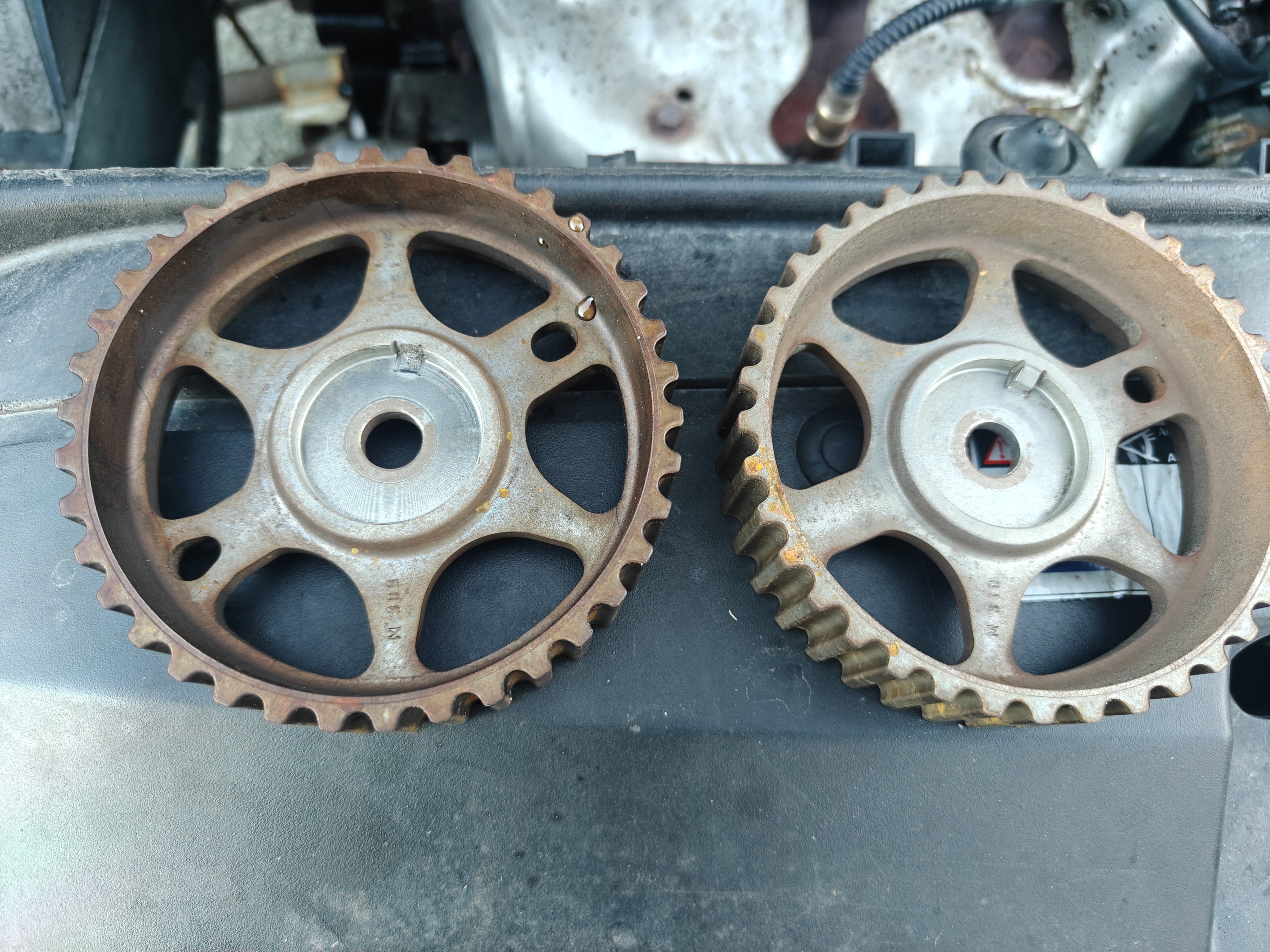

Dattera mi har fått ventilras på sin Peugeot 307 med tu5JP4 motor, grunnen til det er helt absurd egentlig, men jeg finner ikke noen annen forklaring enn at det er kondens vann som har funnet veien til reimhjulet på veivaksling og frosset, hun brukte bilen sist den 26 desember og skulle starte den 6 januar, uten at det skjedde noe særlig.
Grunnen til at jeg tror det er kondensvann er at det mangler sånn støydempingsmatte under panser, jeg har reagert litt på hvorfor det var så mye vann oppå motor.
Når dette i tilegg er en svakhet på enkelte andre fabrikanter så er det en nobrainer for meg.
Uansett, da må jo far trø til, så her blir det demontering av topp.

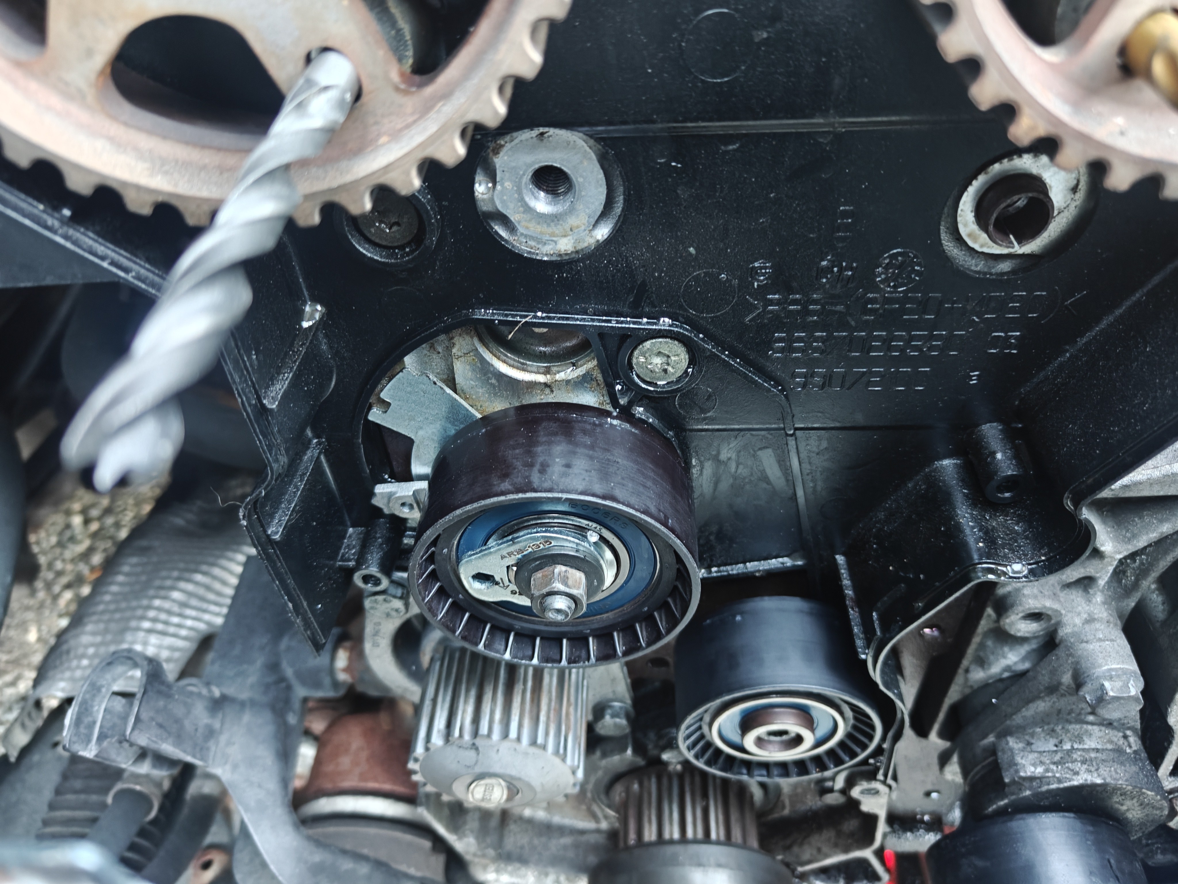

Forøvrig knekt ene tappen som skal holde ene reimhjulet til innsugskammen.
Man kan se på reim at den har glidd over
Spesialverktøy 😂
Man kan se det er vann her (Ikke kjølevann)

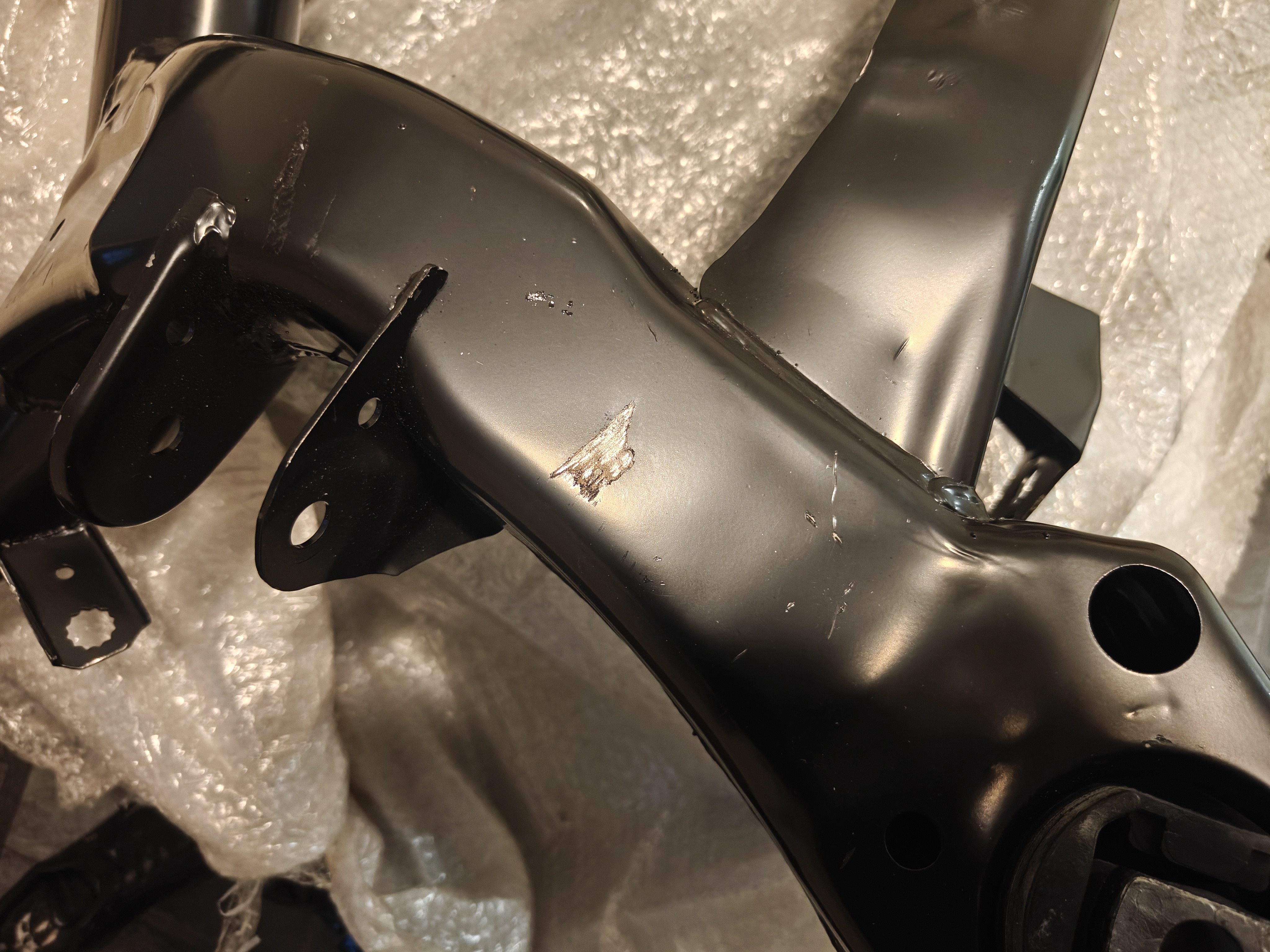

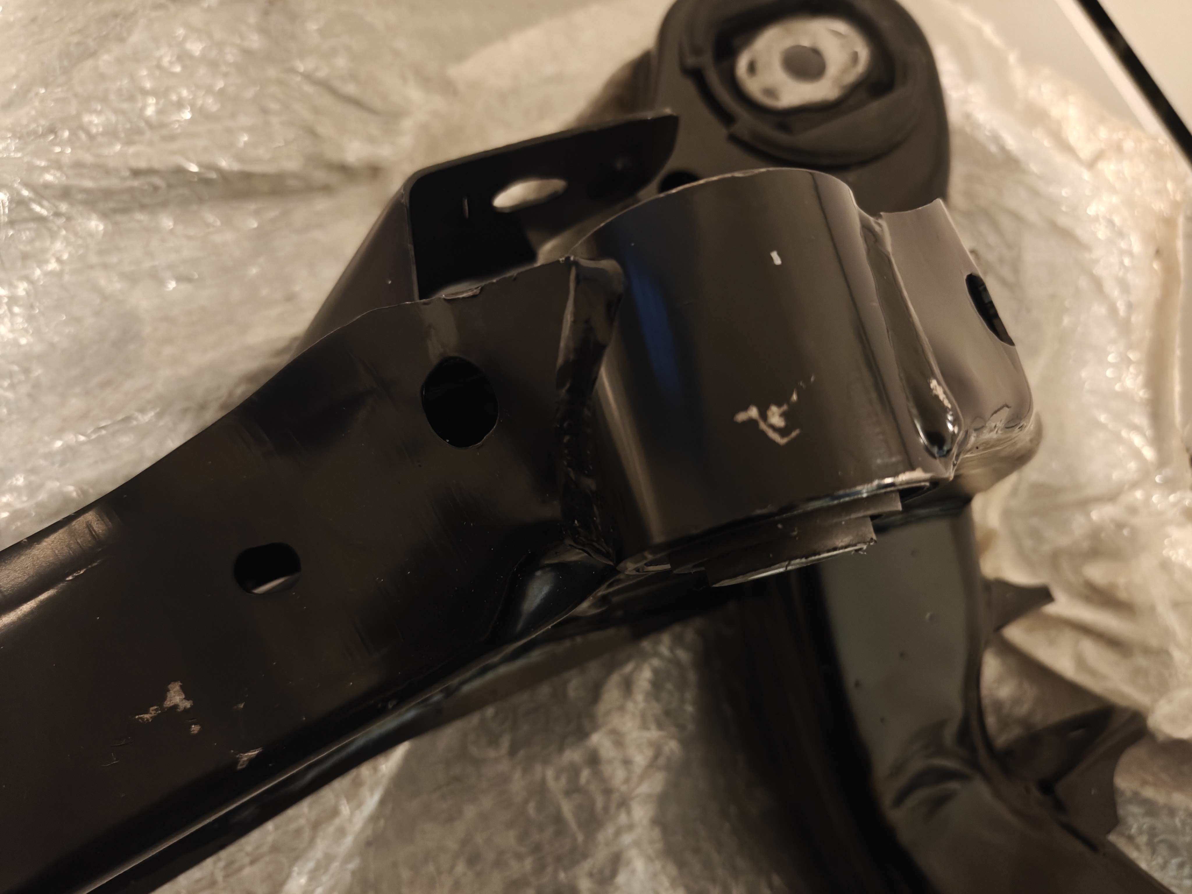

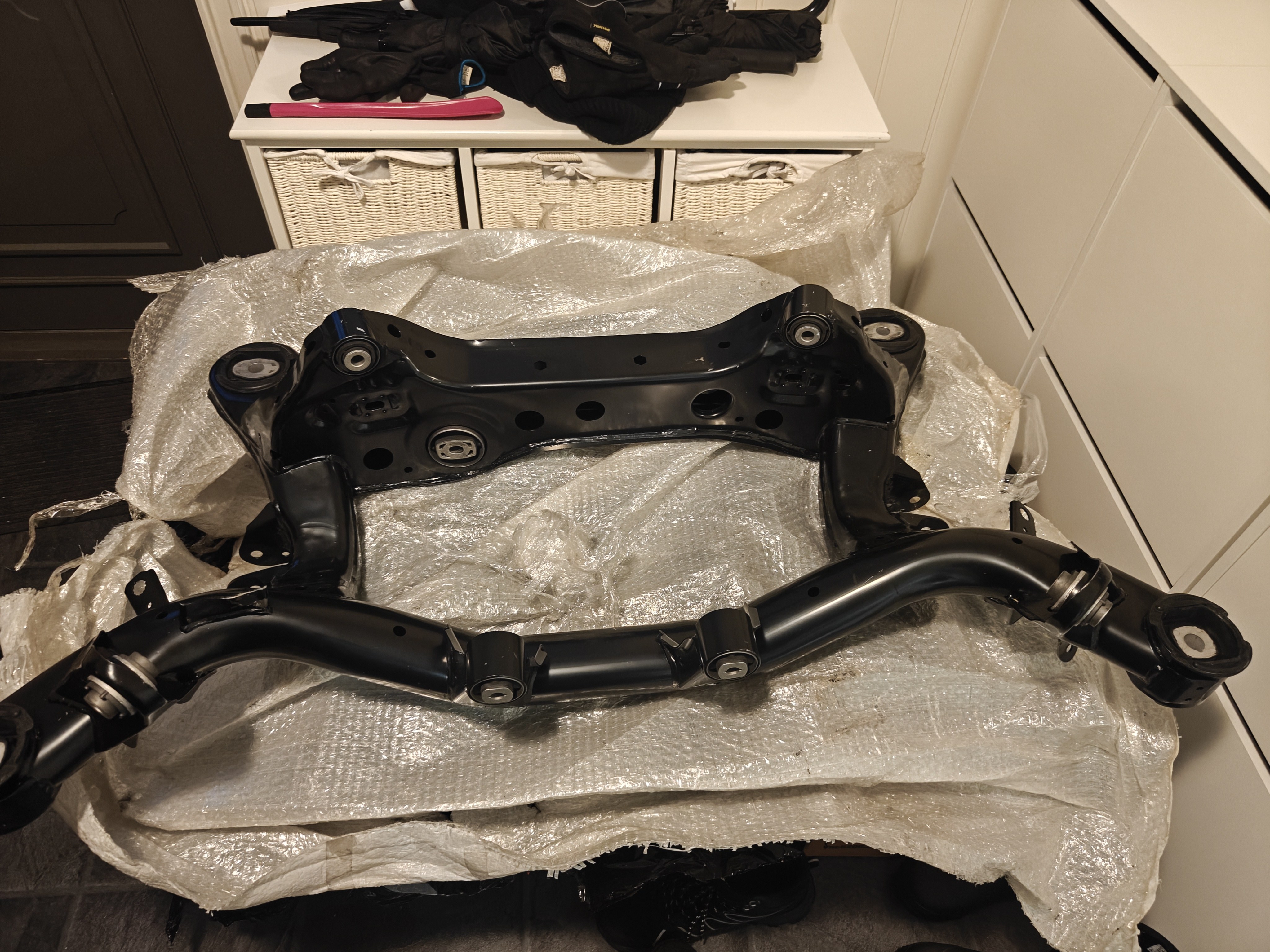

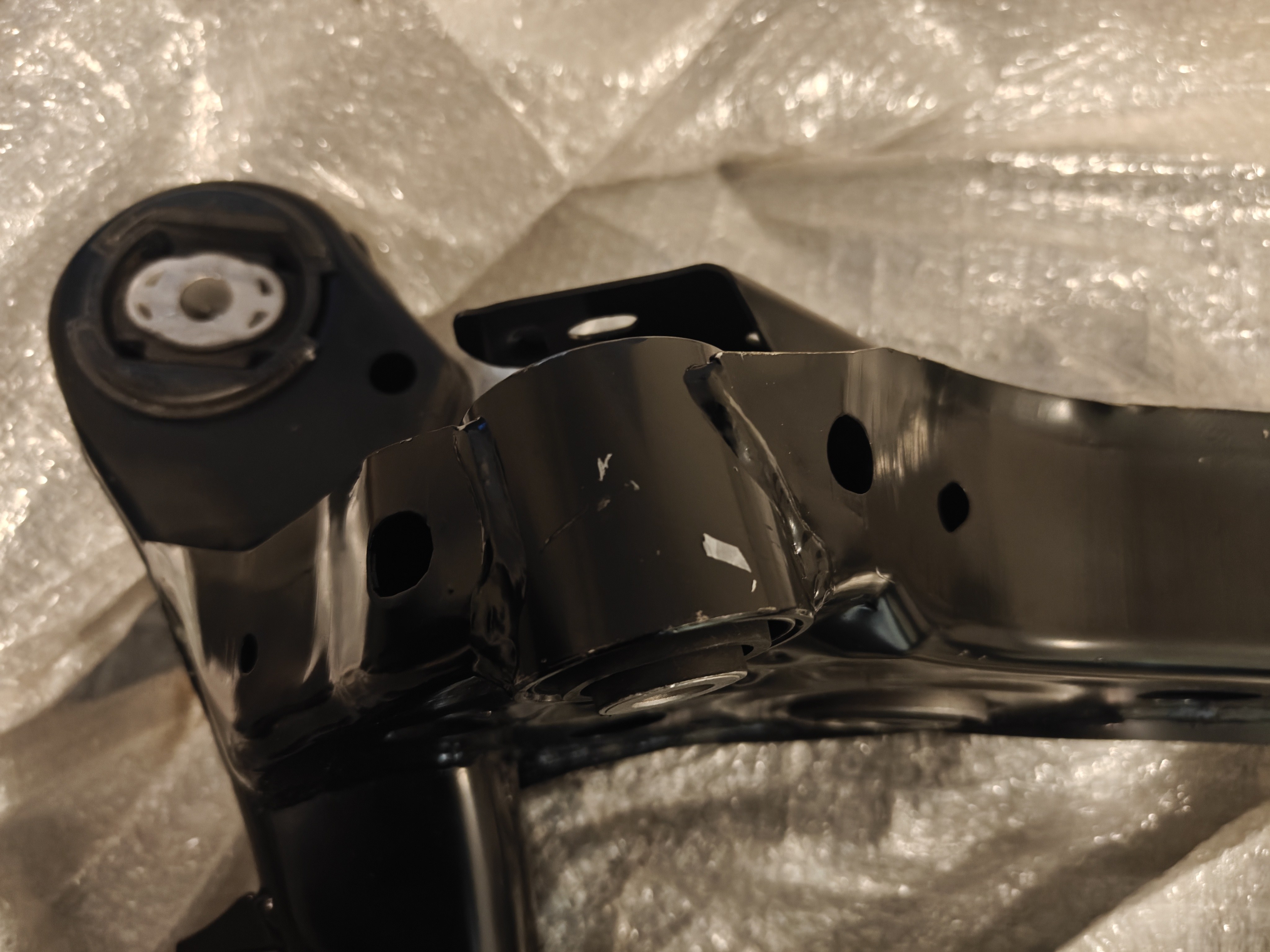

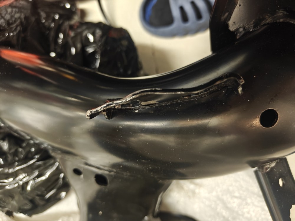

Anyway, det nærmer seg Eu kontroll for min E87 116I, det ble sist påpekt at travers hadde en del rust (som jeg er fullt klar over) men jeg bestilte likesågodt en ny 3 parts fra Skruvat, som ligger på posten, uklart om det blir og bytte denne før eller etter EU kontroll, bilen skal inn i april og når jeg først gjør noe så gjør jeg det skikkelig, så det blir nok full rustbehandling under denne også, med sandblåsing og lakkering av deler 🙂
