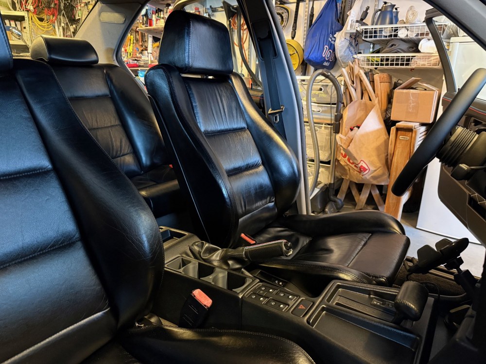

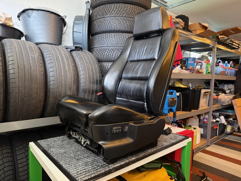

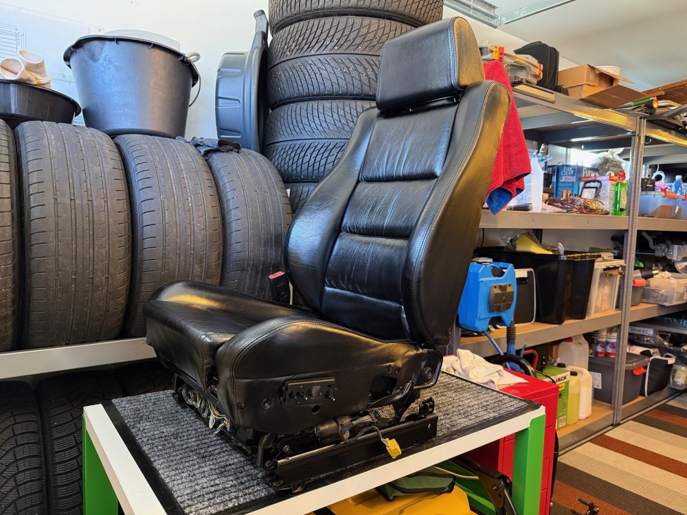

Møkki Skrevet Oktober 4, 2025 Forfatter Skrevet Oktober 4, 2025 (endret) Ble ikke helt fornøyd med seter, da riktig belysning avslørte litt småarr her og der. Etter ny rengjøring, samt nedpussing av småarr for å få en slett overflate, sto lakkering på dagsorden. RingVideo_20251004_141059.mov Endret Oktober 4, 2025 av Møkki fupsaker, Ingvaldsen, sveigis og 1 annen reagerte på dette 4
sveigis Skrevet Oktober 4, 2025 Skrevet Oktober 4, 2025 Den lakkeringen på skinnseter er jeg spent på og se resultater med ,så her må du legge ut ferdigbilder etterhvert .😊 Har og sett på den boksen noen ganger ,men ikke turt og teste så godt du gjør det .
Møkki Skrevet Oktober 4, 2025 Forfatter Skrevet Oktober 4, 2025 (endret) Hattehylle måtte ut. Ikke originalen, samt den var gått helt opp i liminga. Tekstil/filt var i tillegg blitt veldig blast en god del steder. Ikke godkjent 🫤 Ny original i sort utførelse er allerede bestilt ... Ser fæl ut: Ferdig resultat etter lakkering av seterygg. Ser omtrent nytt ut 😊😎😀, så det er bare til å komme igang Sveigis. Gikk en hel sprayboks + bittelitt til på denne delen. M.a.o. tenker jeg det holder med de 5 jeg kjøpte til det hele, forseter inkludert. Så var det setedelen som skal til pers ... pusser forsiktig ned småarr med 800 i korn til det blir jevnt. Endret Oktober 25, 2025 av Møkki Ampera, BMWE39turbo, sveigis og 1 annen reagerte på dette 4
