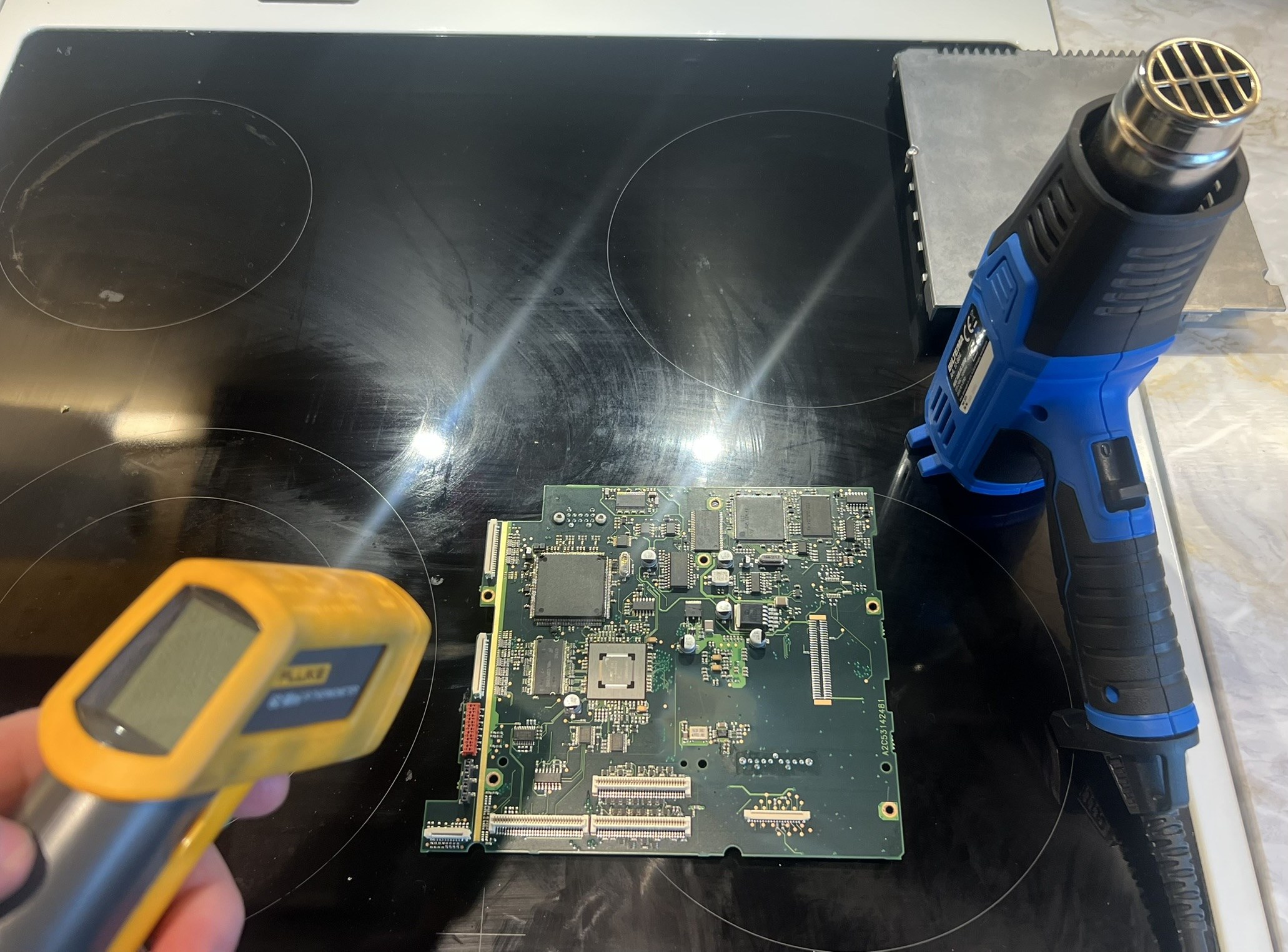

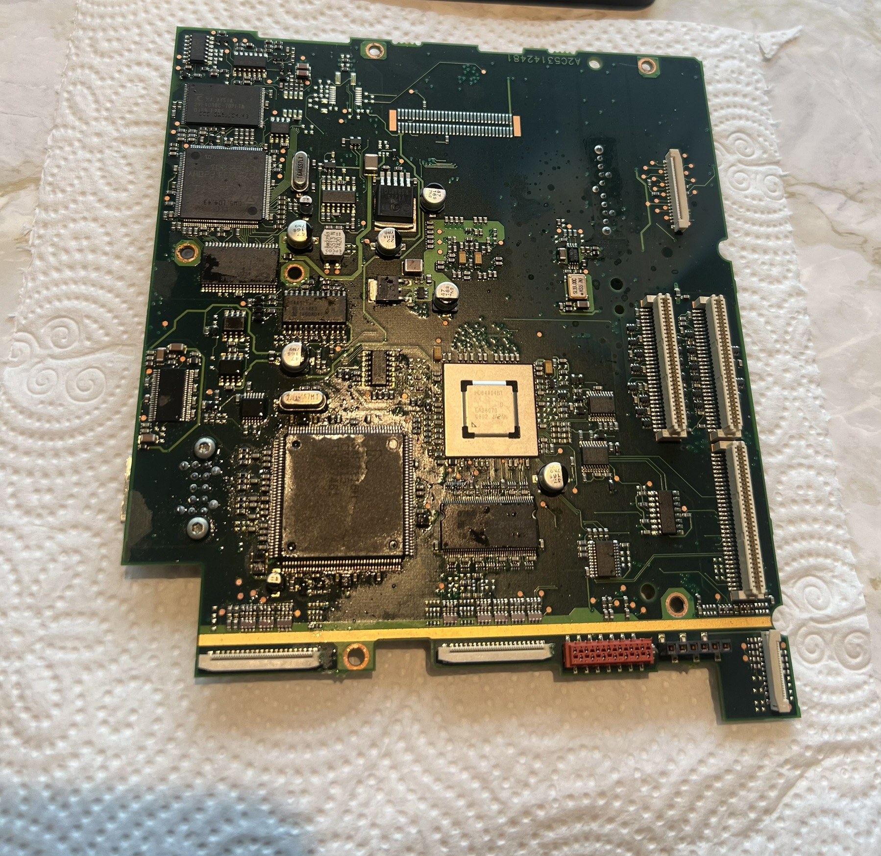

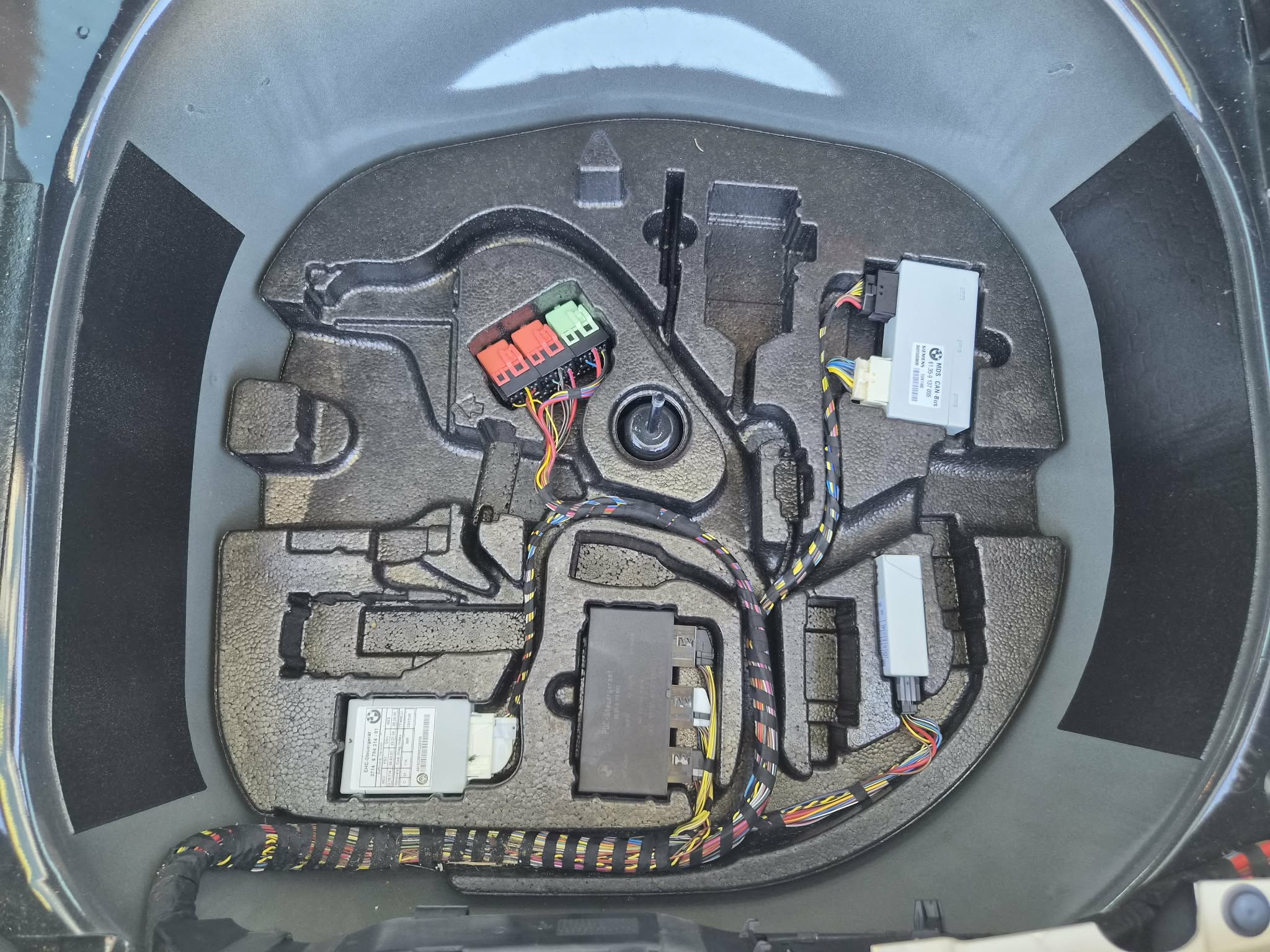

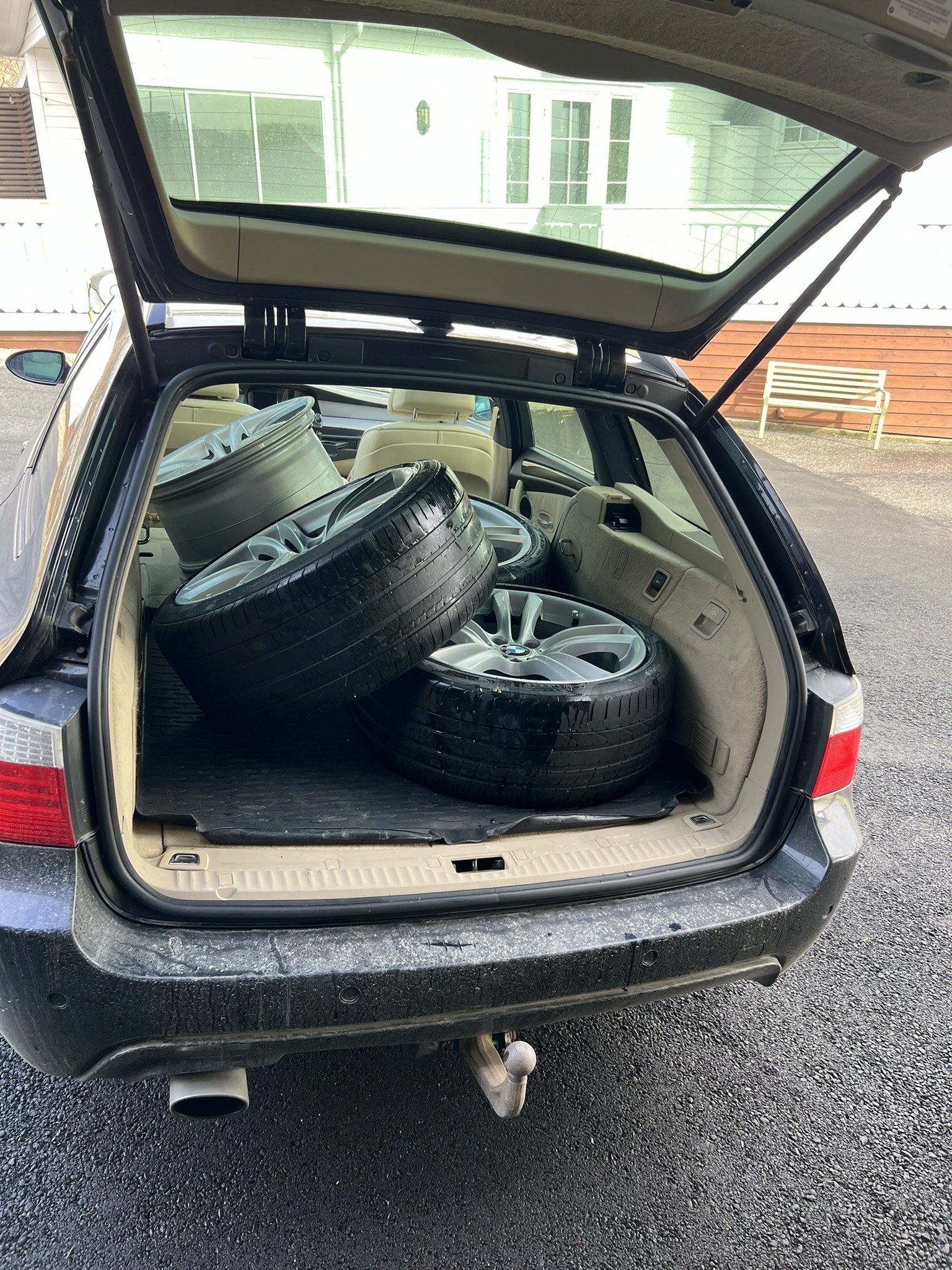

Gnukkelars Skrevet April 10 Forfatter Skrevet April 10 (endret) Tid for uppdatering, litt småputl har blitt gjort, sjølv om det fortsatt er garasjeordning.. polering og steinsprut på planen for begge to. Samt ein Opel, som også skulle hatt litt stell av lakk. F01 - 4 Michelin PS4, Omkrets kun nokre mm i forskjell, felgar coating frå gyeon. - Litt rens og beskyttelse av førarsete imellom jobbslaga, og ut med gummimatter etter vinteren. Så masse å sei for luksusfølelsen om det er gummi eller stoff synes eg. - Plagsomt at ratt er litt slitt, spesielt synleg når det er nyrensa. Men har prøvd før, å benytte sett frå colourlock og rensebensin. Blei fint å sjå til, men slutta aldri å farge av seinare. E61 - 2 nye Hankook dekk, felgar coating frå gyeon. - Har fått på plass "ny" ccc, og bluetooth adapter. Individual stereoen høyrest ikkje verst ut så langt! Prøvde meg på reparasjon av gammel ccc sjølv, brukte eit loddefett frå chlas, varma opp til vel 240c, og reinsa godt med rein silikonfjernar tilslutt. Klarte likevel å lage masse kortslutning her. Så veit ein det til neste gang, at type flux og reingjering er essensielt. - Sjekka i hjulbrønn etter fukt, knust tørr denne. - Fekk tak i eit førarsete. Kunne antagelig ha lagt inn litt ekstra skum i ryggen på det eg hadde og. Såg ingenting øydelagt når eg hadde av ryggdeksel, einaste eg kan sjå på sidestøtter, er at dei sikkert har vore nytta mykje her. Fekk jaffal eit sete der ein ikkje kjenner "stål" i ryggen, og med veldig fint skinn i pute. Desverre var setevarme midt i puta defekt på dette også.. Og trekk er sydd i sammen, ikkje så god tilgang til ledningar som det antagelig er på F-serie bilar. Litt knot å feste nytt trekk, fikk nemlig med eit ekstra setetrekk, som eg satte på donorsetet, ilag med mitt gamle skum, som var heilt i vangen ved innsteg. - Rensa litt gulvmatte, og beltet, når eg først hadde setet ute. Greit resultat på beltet synes eg. Elles litt lufting av bilane, ein av dei vindfulle vårdagane her. Endret April 10 av Gnukkelars alle bilder kom plutselig med E.C., papertiger, Ingvaldsen og 10 andre reagerte på dette 13

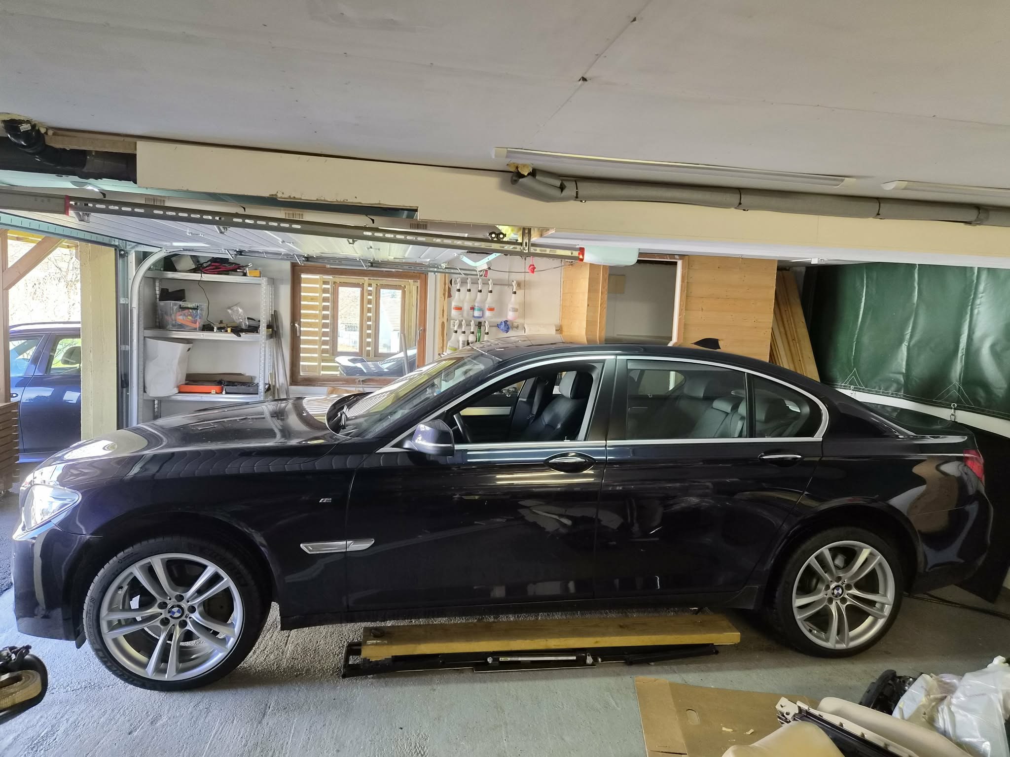

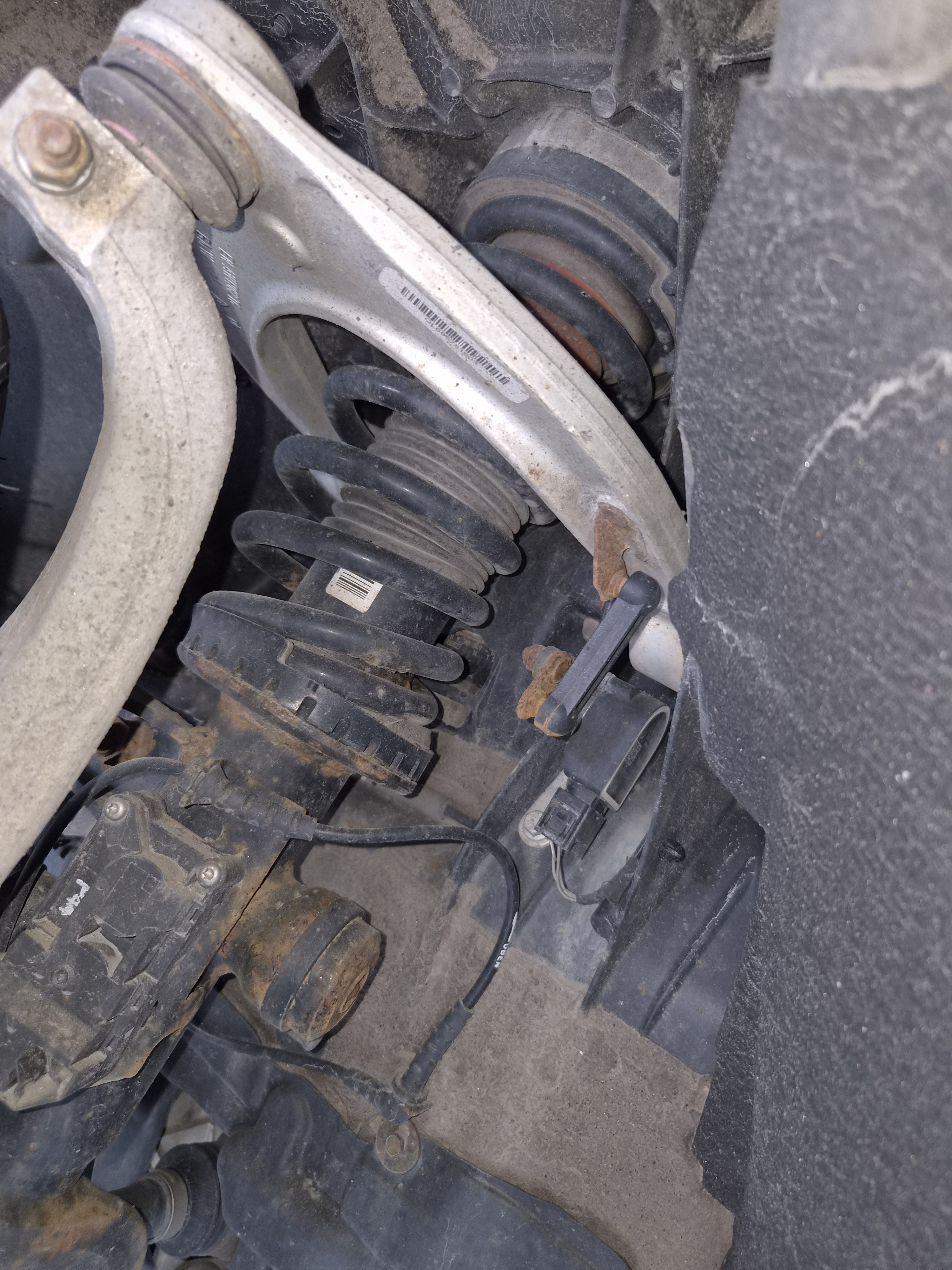

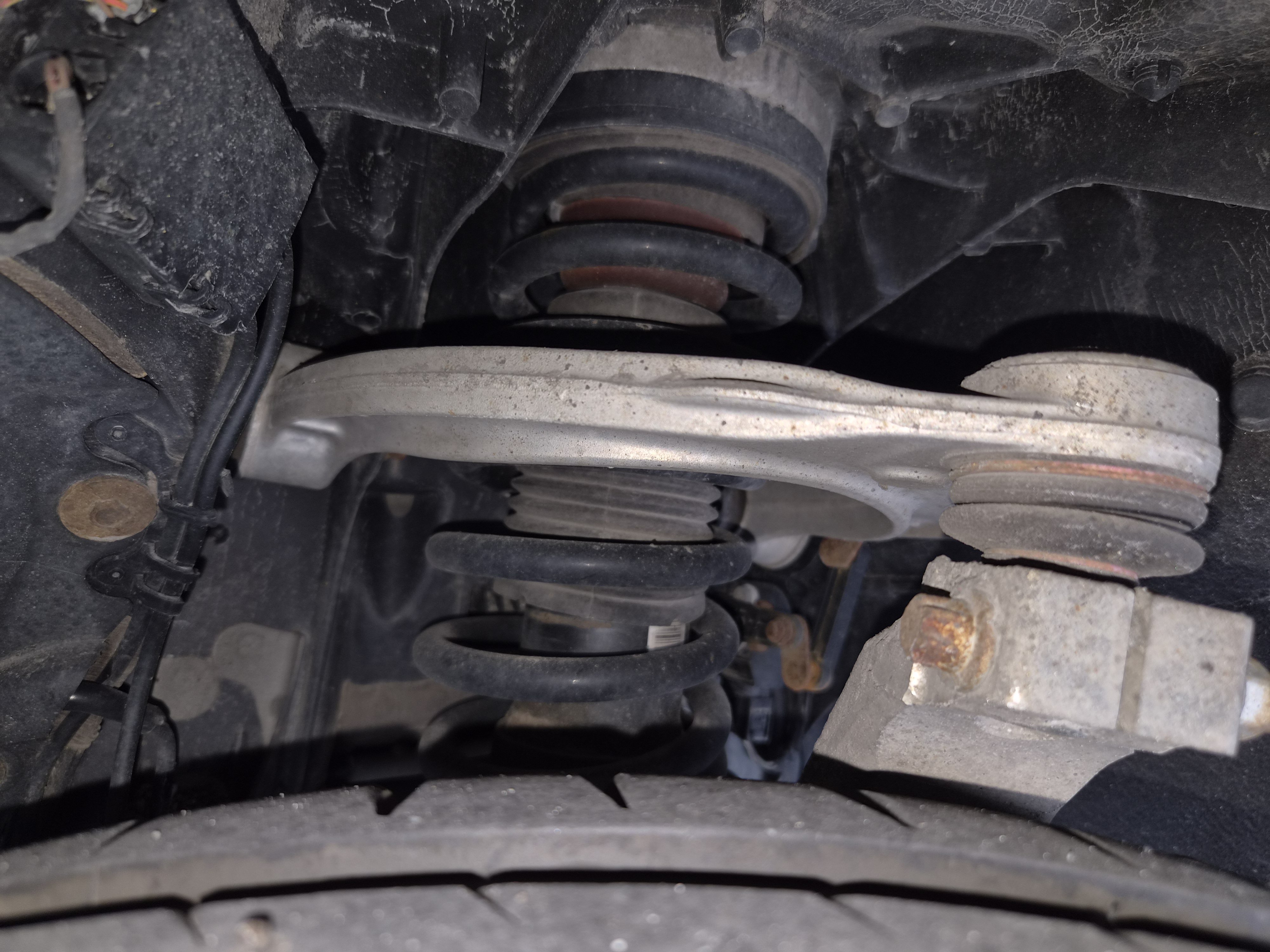

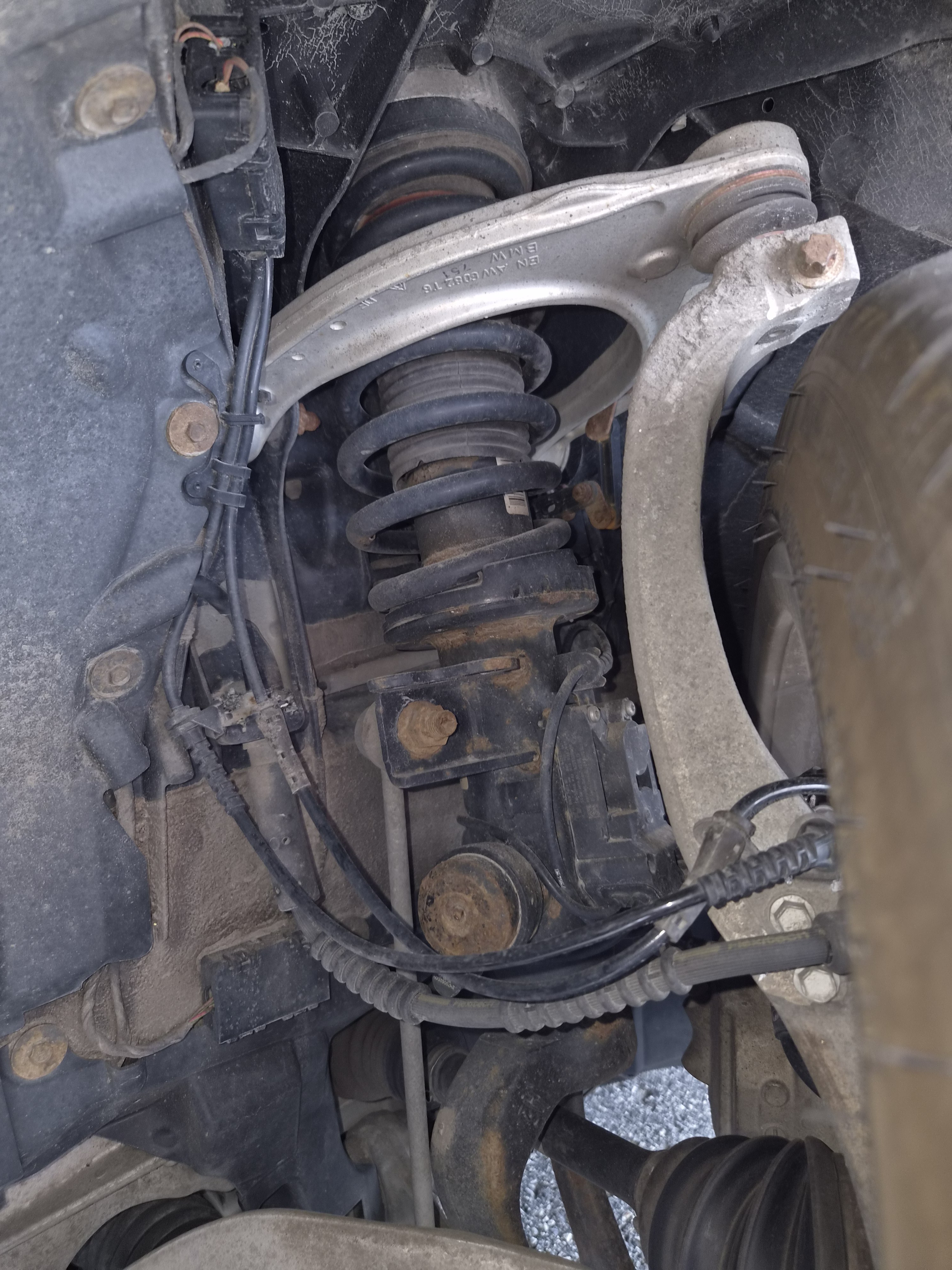

Gnukkelars Skrevet Mai 14 Forfatter Skrevet Mai 14 Hjelp! Hadde for ikkje lenge sidan bilen på verksted, fikk bytta hjullager vf, og tatt ein firehjulskontroll. Plutselig, ved manøvrering på flat parkeringsplass, og lett bevegelse i bilen, så er det ein lyd som om typisk fjøra, også venstre foran, knekk. Ser ingen brudd, eller andre umiddelbare symptomer, som skeiv bil, ustø kurs etc. Fjuu. Men er ein eller annen laus lyd (ikkje direkte klunk) ved enkelte humpar, og svinging i lav fart. Ganske hjelpeslaus ang kva eg bør sjekke først. Snakkar ein feks dårlig tårnlager, og også derfor fjøra ikkje står særleg fint rundt dempar ved sving her?
Ingvaldsen Skrevet Mai 14 Skrevet Mai 14 35 minutter siden, Gnukkelars skrev: Snakkar ein feks dårlig tårnlager, og også derfor fjøra ikkje står særleg fint rundt dempar ved sving her? Dempar står stille når du har forstilling med dobbel bærearm.
Gnukkelars Skrevet Mai 14 Forfatter Skrevet Mai 14 5 timer siden, Ingvaldsen skrev: Dempar står stille når du har forstilling med dobbel bærearm. Ikkje sant ja🤣 Ikkje sett meg inn i korleis den her fancy forstillinga heng saman.. Hmmm, eg får jaffal ta opp bilen å kikke litt igjen. Dårlig beskrivelse av lyden, men den er verken type lagerlyd, dekk eller stål mot stål. Er mjukare, og ikkje så dramatisk lyd.. 🤔
Gnukkelars Skrevet Mai 24 Forfatter Skrevet Mai 24 (endret) Var knekt fjær heilt nede, som har forårsaka revna støvbeskyttelse, og sporadisk kontakt mellom fjør og dempar Så no blei Eibach 25mm bestilt. Veldig spent på korleis bilen vil bli då, men etter mykje googling og erfaringer frå andre her inne, så er eg ikkje voldsomt bekymra. Tenkte å prøve meg på jobben, med enklaste type avspenningsverktøy frå Biltema. Og tilbake til ista @Øyvind L., Har du prøvd sjølv? Og hugsar du navn på selgar etc? Evt, om nokon i området Stord/Haugesund, eller resten av Sunnhordland kunne hjulpet til med å endra høgde bak, så hadde det vore heilt gull! Endret Mai 24 av Gnukkelars
