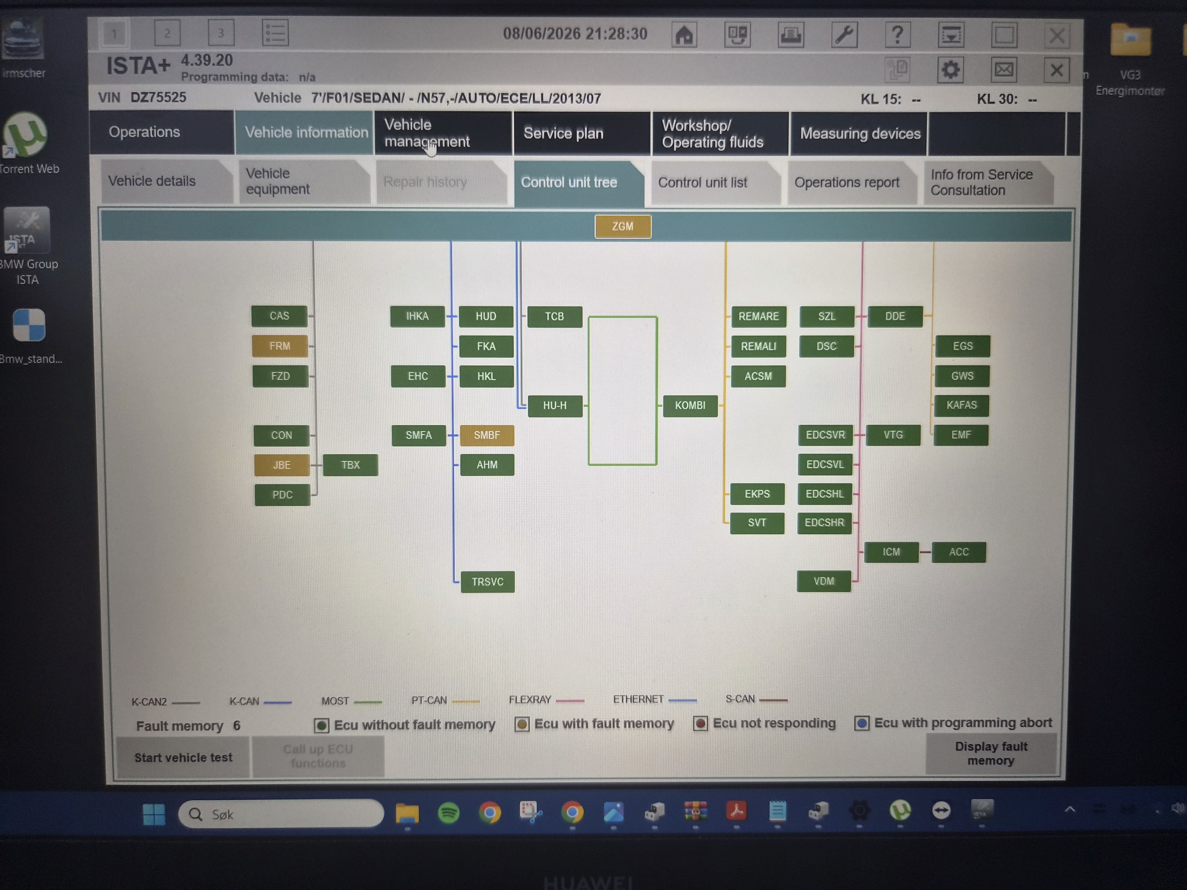

Gnukkelars Skrevet Juni 14 Forfatter Skrevet Juni 14 (endret) Hjelp, igjen.. Gode bimmersfolk Og forresten, stor takk til både @Otis og @Ingvaldsen for tålmodighet og hjelp!! 25 senkefjørene frå eibach blei satt på for ei stund sidan, og ista endelig oppe å gå, etter å kun kjøre installer (mappe delt av @Otis), samt enet kabel, og å sette ip i rett range på pc. Forstår meg ikkje heilt på det altså. For det ser ut som nivåsensorer bak er stabile. Ved gjentatte sjekk av ride height sensors no, så stemmer det veldig bra med det eg måler på bilen. Hhv siste sjekk; 10mm og -2mm (L/R) Då måler eg 668 og 656 (L/R) på bilen. (Testa ulike steder på underlag i garasje, samt at bilen har blitt kjørt, men det verkar litt tilfeldig kor den sett seg etterpå). Metoden min er at bilen har 673 som antatt høyde bak, og eg har manipulert inne i kalibreringsmeny, slik at faktisk høyde skal være 658, men bilen trur 673. Så i mine auger, så er jo det ganske rett no, men kvifor vil den ikkje kjøre seg heilt rett? Har forsåvidt lest om virkemåte i pre mode etc i ista, så eg skjønnar at det er eit dødband, men den skal jo uansett klare å regulere seg rett når bilen har vore i bruk. Har forsåvidt målt ganske så lik deviasjon framme som bak, så er sikker på at eg teita opp i rett kjørehøgd her, at det ikkje er med å lure meg. Endret Juni 14 av Gnukkelars

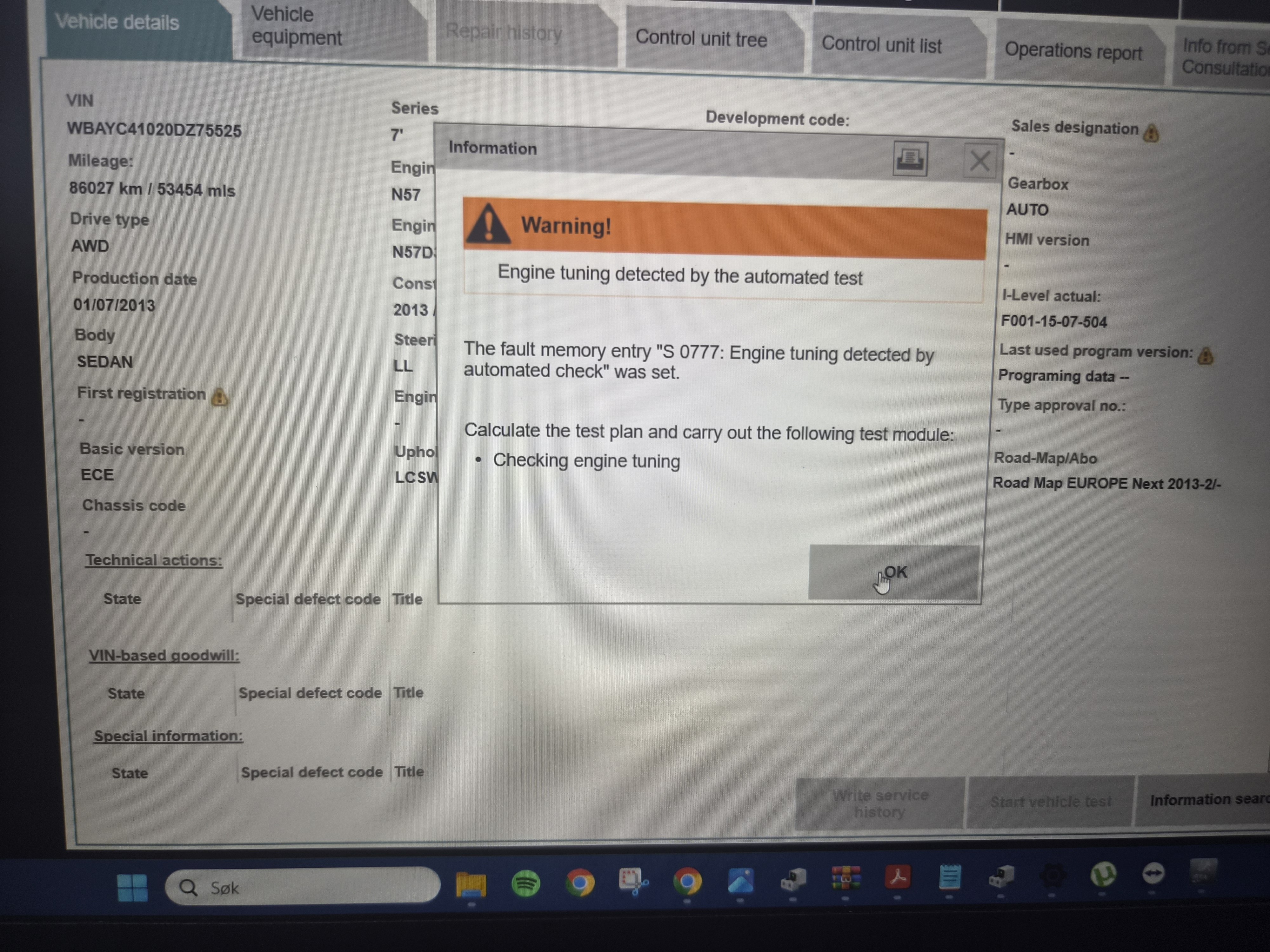

Gnukkelars Skrevet Juni 19 Forfatter Skrevet Juni 19 Skeivhet framme (altså om eg har teita noko i feil høgde), har eg heldigvis ikkje, fann eg ut. Og bilen blei heilt symmetrisk, av seg sjølv. Men ista leser av at den er 11mm for lav. Anyway, kjem ingen veg av å skrive lange avhandlingar i frustrasjonen🤭 Neste forsøk blir å prøve ny ventilblokk, samt forske meir, og sjå oppførsel i aktiv bruk. Nett no står den parkert, sidan eg ikkje vil kjøre lengre med feil hjulstilling. Og forøvrig så såg eg desse to i ista. Betyr den eine at bilen faktisk er tuna? Det er ikkje inntrykket mitt, for seig i høg fart, til å kunne yte serlig meir enn dei 211hk. Og er det modular som utpeikar seg, som eg burde sjekke opp meir nøye her, for andre systemer? Smil, tross alt ein meget lekker bil! sveigis reagerte på dette 1
Saltkjelen Skrevet Juni 19 Skrevet Juni 19 Ja, varselet i ISTA indikerer at motorstyringen er tuklet med (tuning/modifisert på annet vis). mr.pingu og Gnukkelars reagerte på dette 1 1
mr.pingu Skrevet Juni 20 Skrevet Juni 20 (endret) Er forkskellig methoden for å fastsette den koden med tuning. Om det er tuklet med motorstyrenheten med billlg tune får man den. Eller om «flashcounter» av DDE er høyere enn x grenseverdi eller. Den kan også inntreffe når den står på dyno ofte; Km øker men bilen forflytter seg ikke, dette kan både måles med G-sensor(Som sitter i ICM/ACSM) og GPS for eksempel. Her også settes ikke før en vis grenseverdi så kjøre. Men det er antagelig at det har vært tune på den og så muligens sett tilbake standard motorstrying igjen. Endret Juni 20 av mr.pingu Gnukkelars reagerte på dette 1
Gnukkelars Skrevet Juni 20 Forfatter Skrevet Juni 20 (endret) Interessant @Saltkjelenog @mr.pingu, Trur også det, at den kan ha vore tuna og stilt tilbake eks. Kan stemme godt med eigarhistorikk.. Kan også være at eg er vant med effekten, og at den har ei litt dårlig tunefil, eks. Aldri tatt tida 0-100, men den er nesten skummelt rask 0-80 og til dels 0-100, men i hastighet over 100 så dabba den av ein del. Usikker på om eg skal bry meg å sjekke videre, ingen dårlig opplevelse med girskift eks hittil. Og har i utgangspunktet ikkje tenkt å tune per no, er lett nok å få fartsbøter her til lands.. Har eit sånt kjøremønster, at eg sjeldan trør på frå bunn av. Synes den kjekkaste følelsen egentlig er (med manuell bil forsåvidt) å trø litt på, og så legge opp i dei øvre gira. (Inn på rampen som gps ville sagt). Samt ein halvsprek, og leken bil på svingete vegar sjølvsagt. På F01, så hadde ekstra effekt helst kun vært nyttig til forbikjøring tenkjer eg. Endret Juli 25 av Gnukkelars
