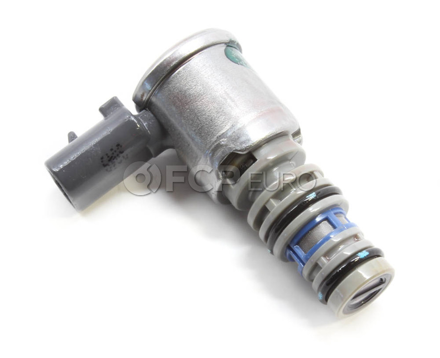

Disse GM kassene har en svakhet på solenoiden som skal aktivere converter clutch for å gå i lockup.  Kanskje den prøver å gå i lockup uten å klare det? Hvis du kjører med denne feilen lenge slites clutchbelegget bort og det går stål mot stål.  Da går det fort mot havari.
Jeg bare gjetter nå så det er sagt.
Her er en som har skifta den:
https://forum.e46fanatics.com/showthread.php?t=893453
Slik ser den ut:
open-uri20140905-28604-ef2qtg.?149643932
Slik ser den ut:
når jeg byttet olje og filter på kassa så skal det sies at det var endel spon på magnetene som var i bunnpanna, men jeg har dog ingenting å sammenligne imot.  girkasse fungerer helt fint ellers, hender det tar litt tid før den tar tak ved kald start men det probleme har alle m57 automatbiler jeg har kjørt virker det som
