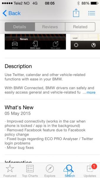

SweetBMW Skrevet Juni 1, 2015 Share Skrevet Juni 1, 2015 (endret) Ok, litt synd selv om det aldri er noe jeg hadde brukt uansett. Se tekst på bildet. Der hvor det står whats new Endret Juni 1, 2015 av SweetBMW awt reagerte på dette 1 Lenke til kommentar Del på andre sider More sharing options...

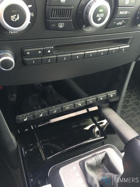

Saltkjelen Skrevet Oktober 15, 2015 Forfatter Share Skrevet Oktober 15, 2015 Du har rett. Med full knapperekke på plass, er det bare aktive seter som mangler. NBT utgår på grunn av den manglende kompitabiliteten med klimaanlegget. awt reagerte på dette 1 Lenke til kommentar Del på andre sider More sharing options...

Saltkjelen Skrevet Oktober 15, 2015 Forfatter Share Skrevet Oktober 15, 2015 Utrolig pen bil dette kjøpte du nytt hengerfeste? Takk for det. Ja, det er et nytt hengerfeste med komplett ledningsnett. Aktive seter er ikke melk og brød Lasse. Hadde det i en E39 en gang, festlig men ikke noe man "brukte". De er sikkert mer utviklet til E60, eller er det F10 seter som du har lyst til å teste? Disse hadde en heftig pris husker jeg. Hvordan har bilholdet med en aldrende E60 vært, har det blitt mye påkost gjennom årene? Vi har aktive seter i F01´en, og disse fungerer på samme måte som E39/E6x ved at sitteputen heves og senkes vekselvis for å stimulere bekkenet/korsryggen. Ikke noe man nødvendigvis bruker til og fra butikken, men jeg synes det er svært behagelig på langtur. Når det kommer til bilholdet, så har dette vært meget upåklagelig i de fire årene denne bilen har vært i mitt eierskap. Ved kjøp av bilen ble webastoen, instrumentpanelet og eksosmanifold byttet på garanti. Bilen er jevnlig servet med servicer (en til to ganger i året, maks 10-15.000km), og jeg er overbevist om at dette er en medvirkende årsak til at bilen har vært så problemfri som den har vært. De senere årene har den fått følgende nøvendig påkost, og det kan jo diskuteres om dette er en svakhet/feil eller forventet slitasje: Støttestag h/v side foran Indre/ytre endeledd h/v side Foringer til fremre og bakre stabstag Sirkulasjonspumpe til webastoen Bilbatteri Glødeplugger og glødestyreenhet (m. blending av swirl flaps) EGR termostat Skiver, klosser og slitasjesensorer foran/bak Håndbrekksko med strammere Dieselfilter Alt av reimhjul, strammere og reimer (dårlig fabrikat) Normale servicer (pollenfilter, luftfilter, oljefilter, vevhusfilter, bremsevæske, olje og så videre) Det kan også nevnes at følgende deler står for tur, ikke nødvendigvis for at det er spesielt nødvendig, men heller for min samvittighet og perfeksjon: Casterstag h/v side Bærearmer h/v side Bakre nedre bærearmer h/v side Bakre øvre bærearmer h/v side Bakre støttestag h/v side Motorfester h/v side Alt av reimhjul, strammere og reimer Lenke til kommentar Del på andre sider More sharing options...
