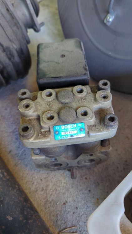

Vel dere det har vært to hektiske dager her med e28en og det dreier seg jo selvsagt om disse bremsene .
Noen av dere tenker nok at jeg overdramatiserer dette ,men når selv enkelte som har drevet med Bmw i mange år klør seg i hodet ,da kan jeg og gjøre det .😊

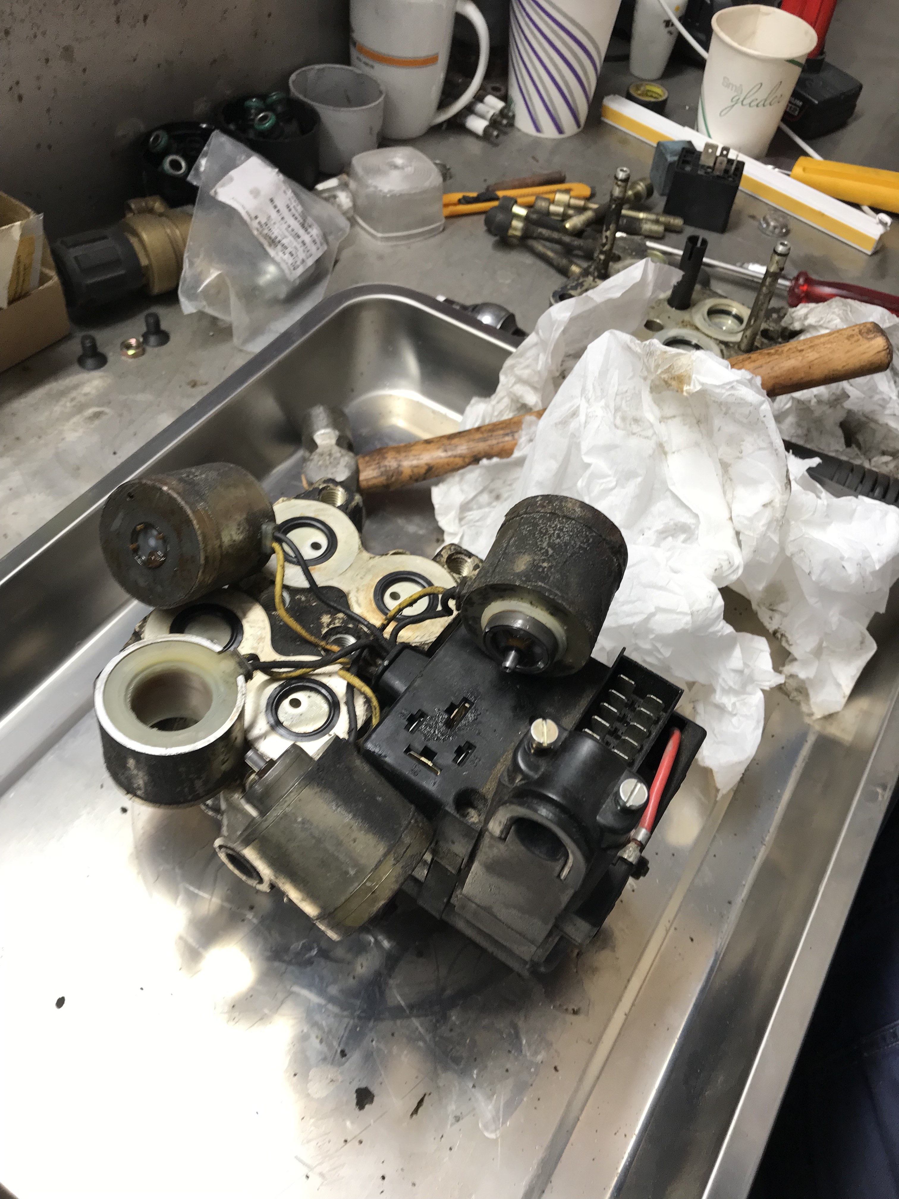

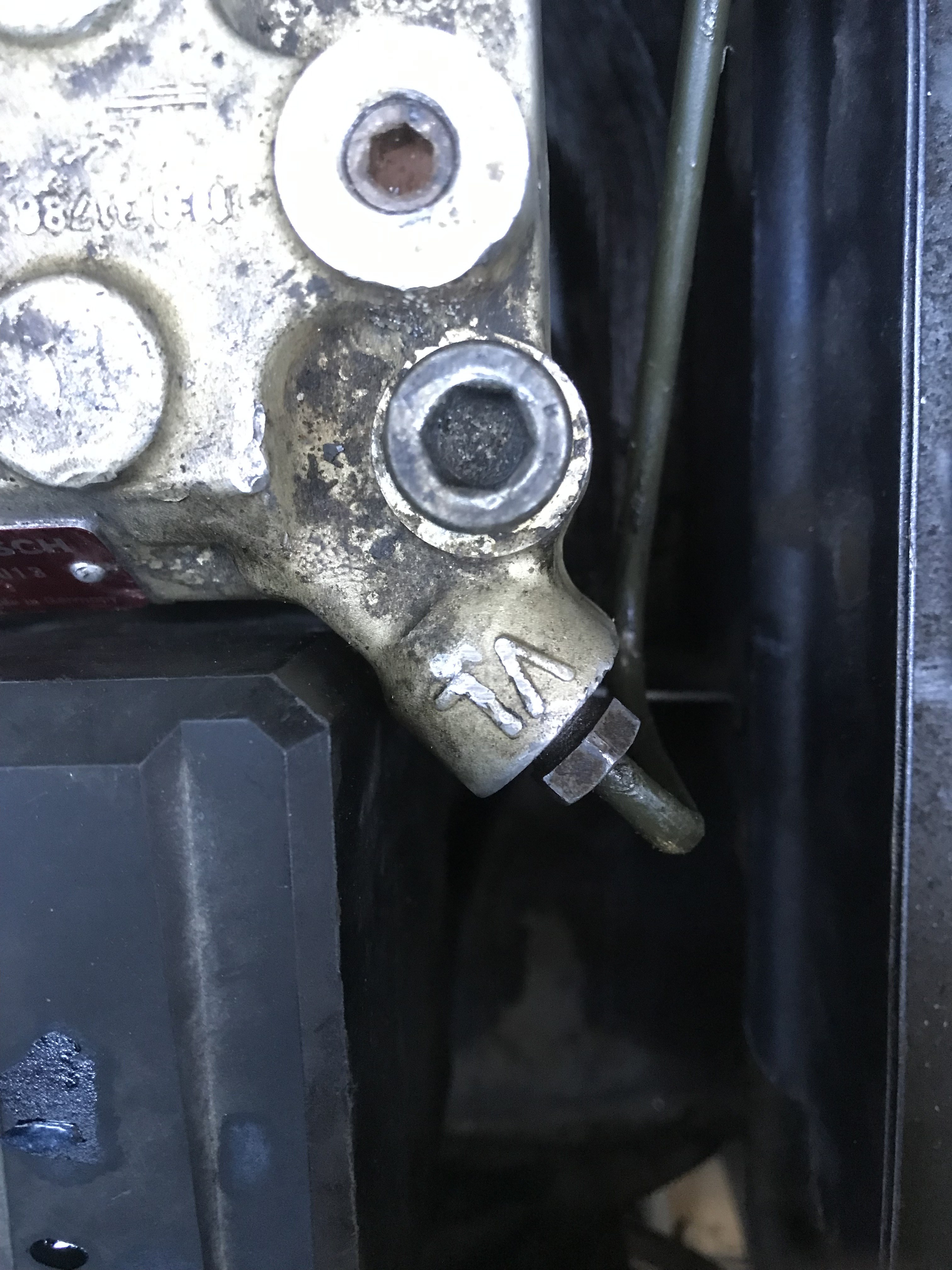

Uansett vi eller kompis skulle kikke gjennom Abs pumpe og demontere den og her er han godt i gang :
Og det er var ganske ekstremt med dritt og lort der var og som hadde satt seg på denne og dette var den som stod i bil .
Gikk tom for strøm så ble ikke mer bilder men det plukket mer ,så skjer det som ikke skal skje ….
Pumpen lå rimelig i biter så skulle vi snu brettet delene lå på ,plutselig ble det overbalanse og alle delene gikk i gulvet 😩😩😩.
Vi snakker fjører o ringer ,ja sånn type deler som er umulig å finne .
Kompisen ble helt fra seg og jeg sa bare at uhell skjer .
Da tenkte jeg at jeg drar hjem og setter i den jeg kjøpte og etterhvert kom den på plass .
Inn og pumpe men finnes ikke pedal ikke en dritt heller !
Sjekket om der kom bremsevæske men Neida ikke noe ut noen vei !

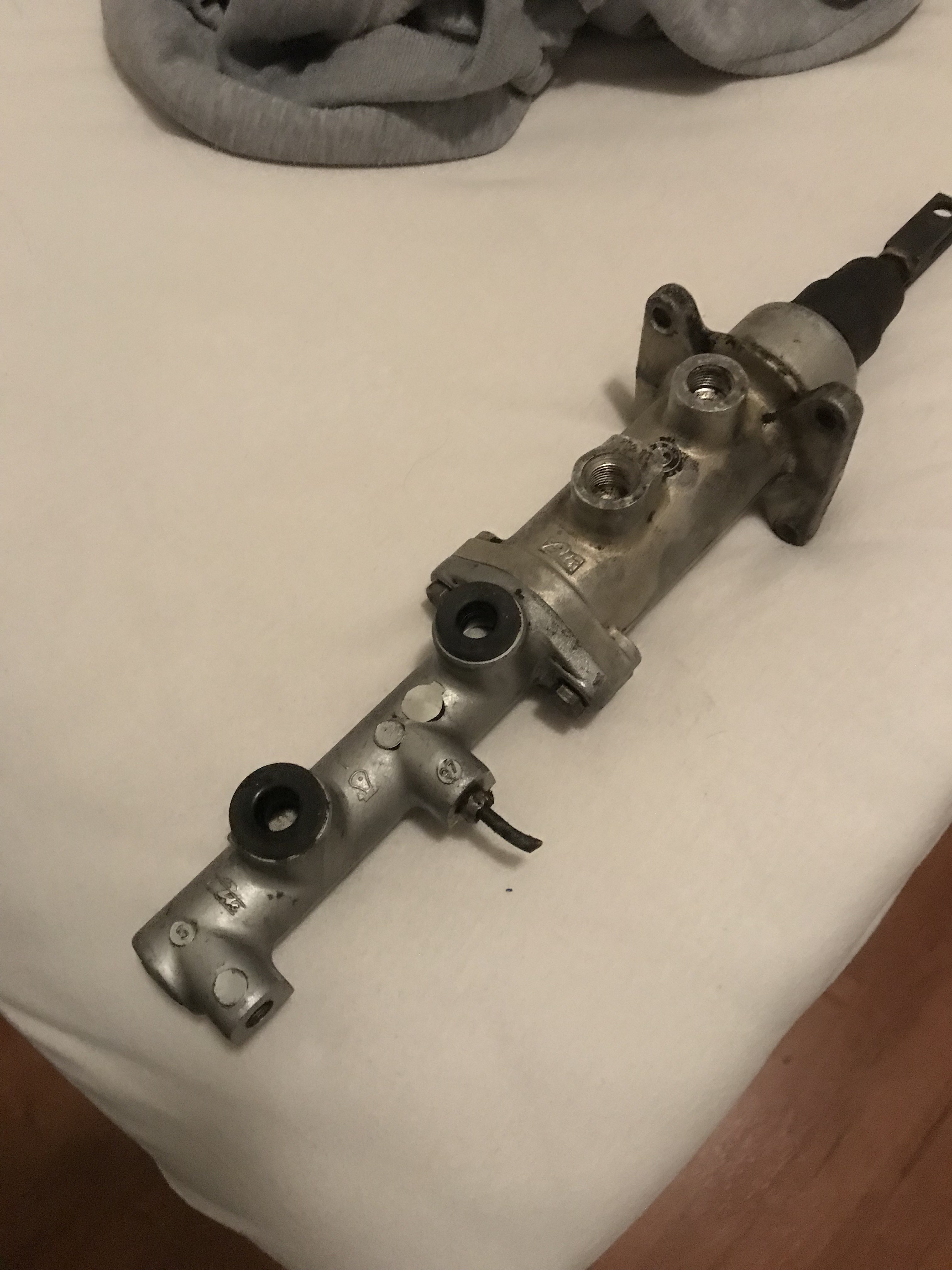

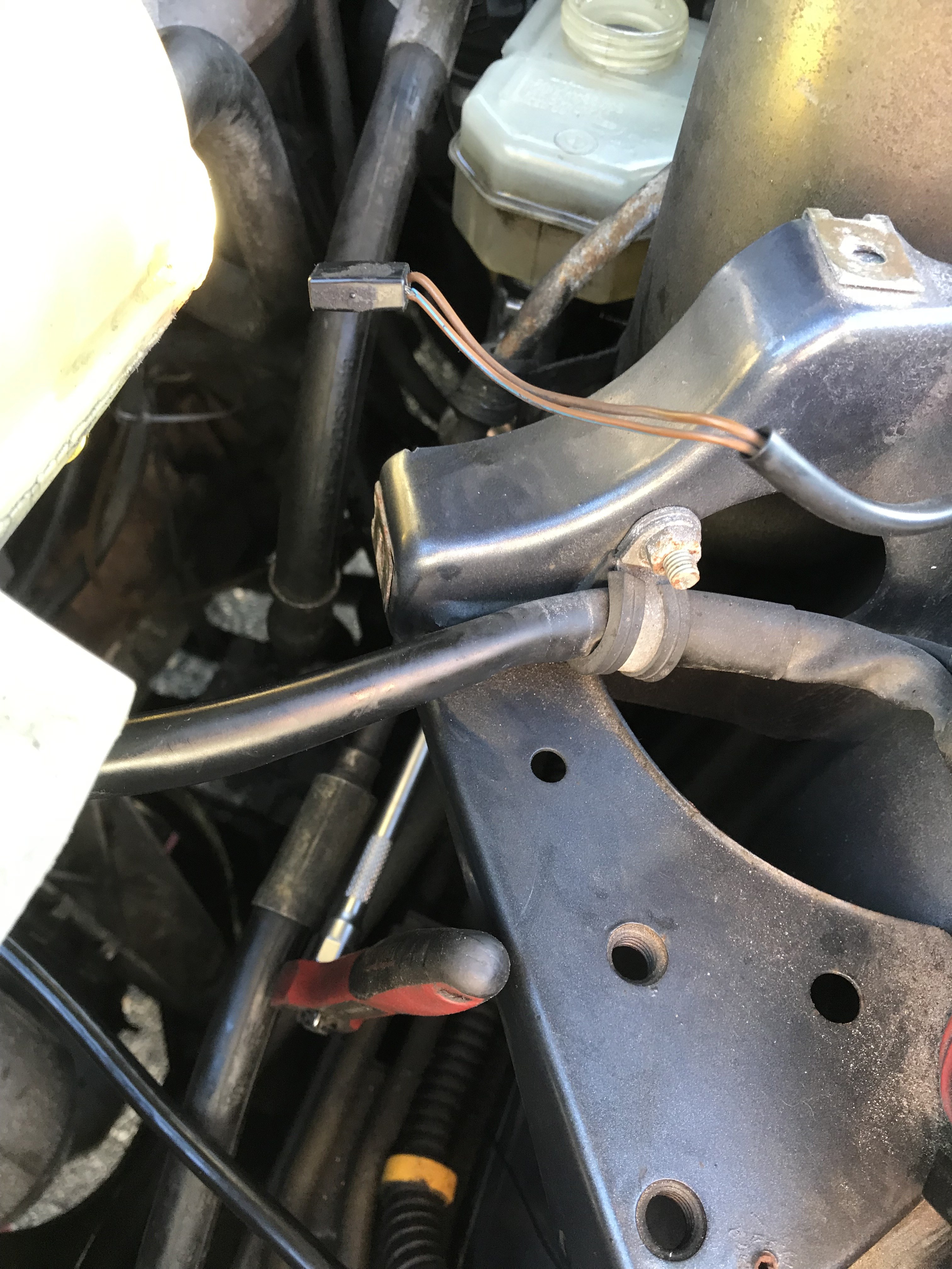

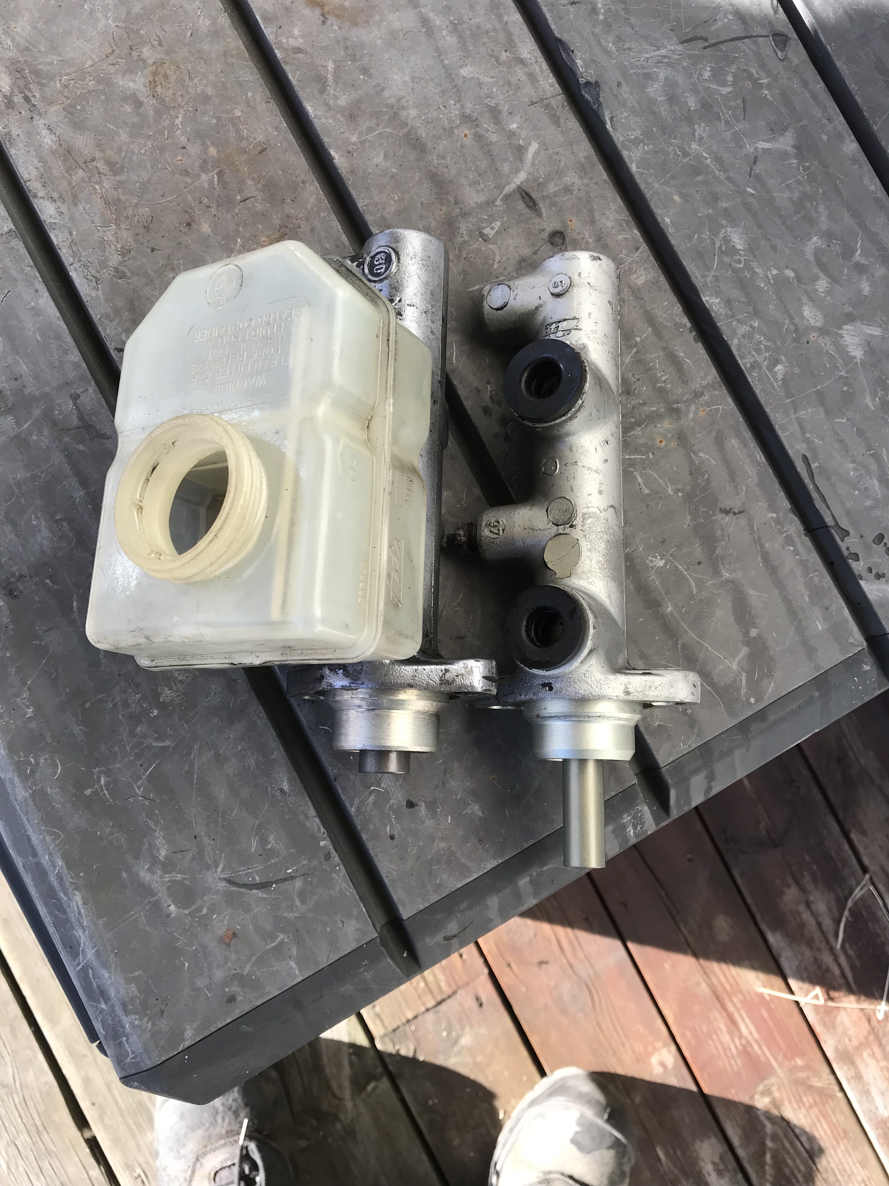

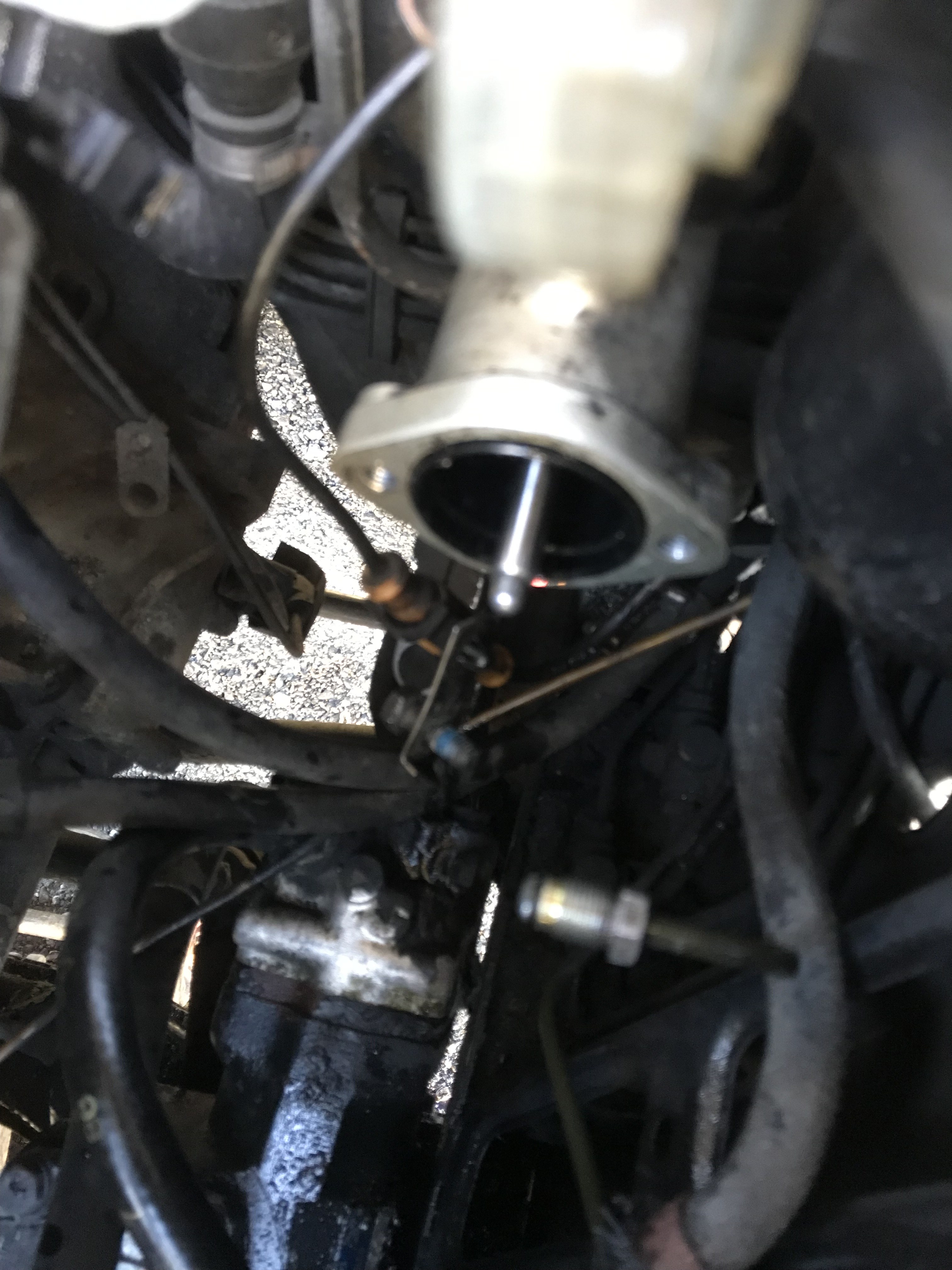

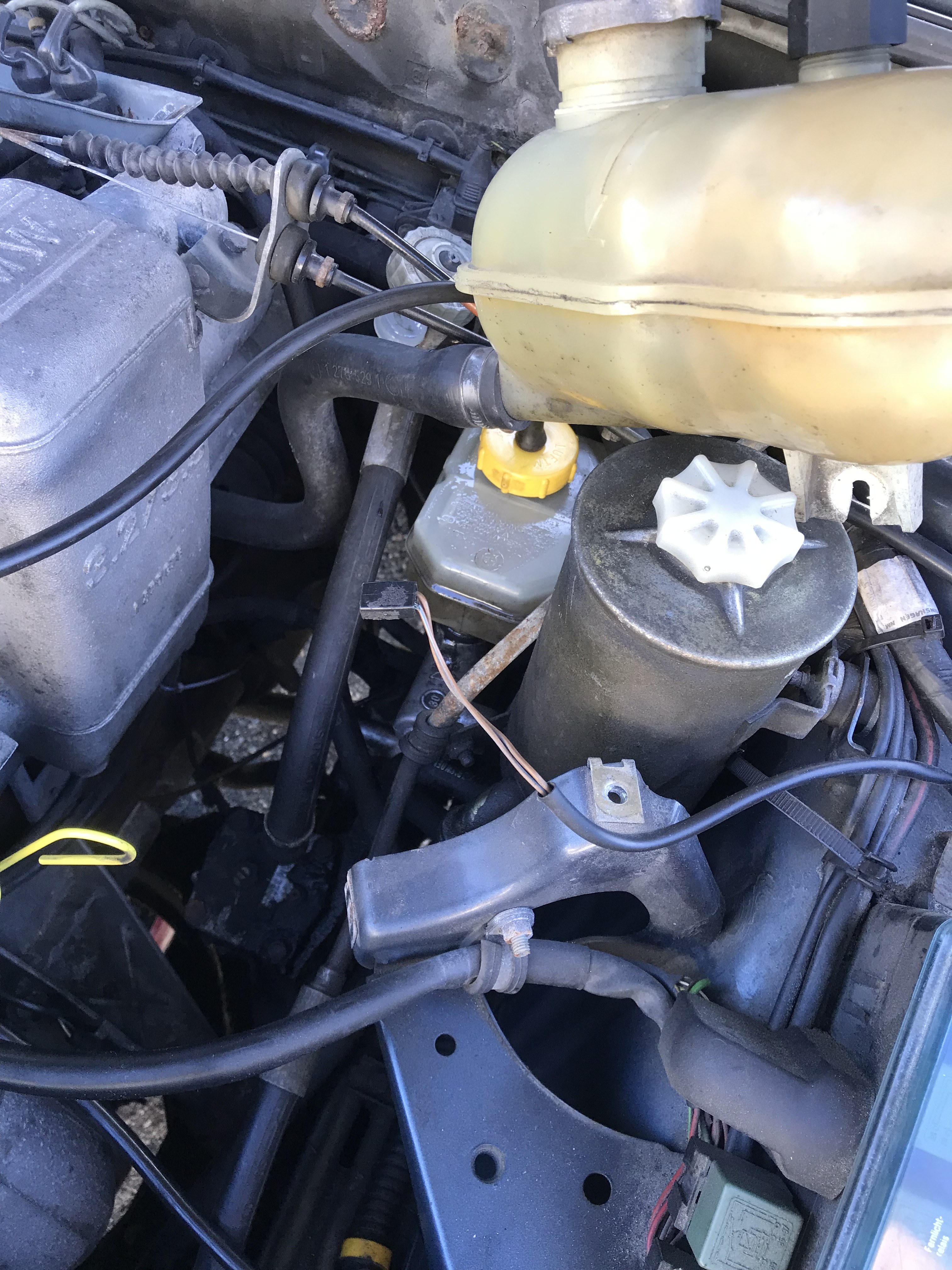

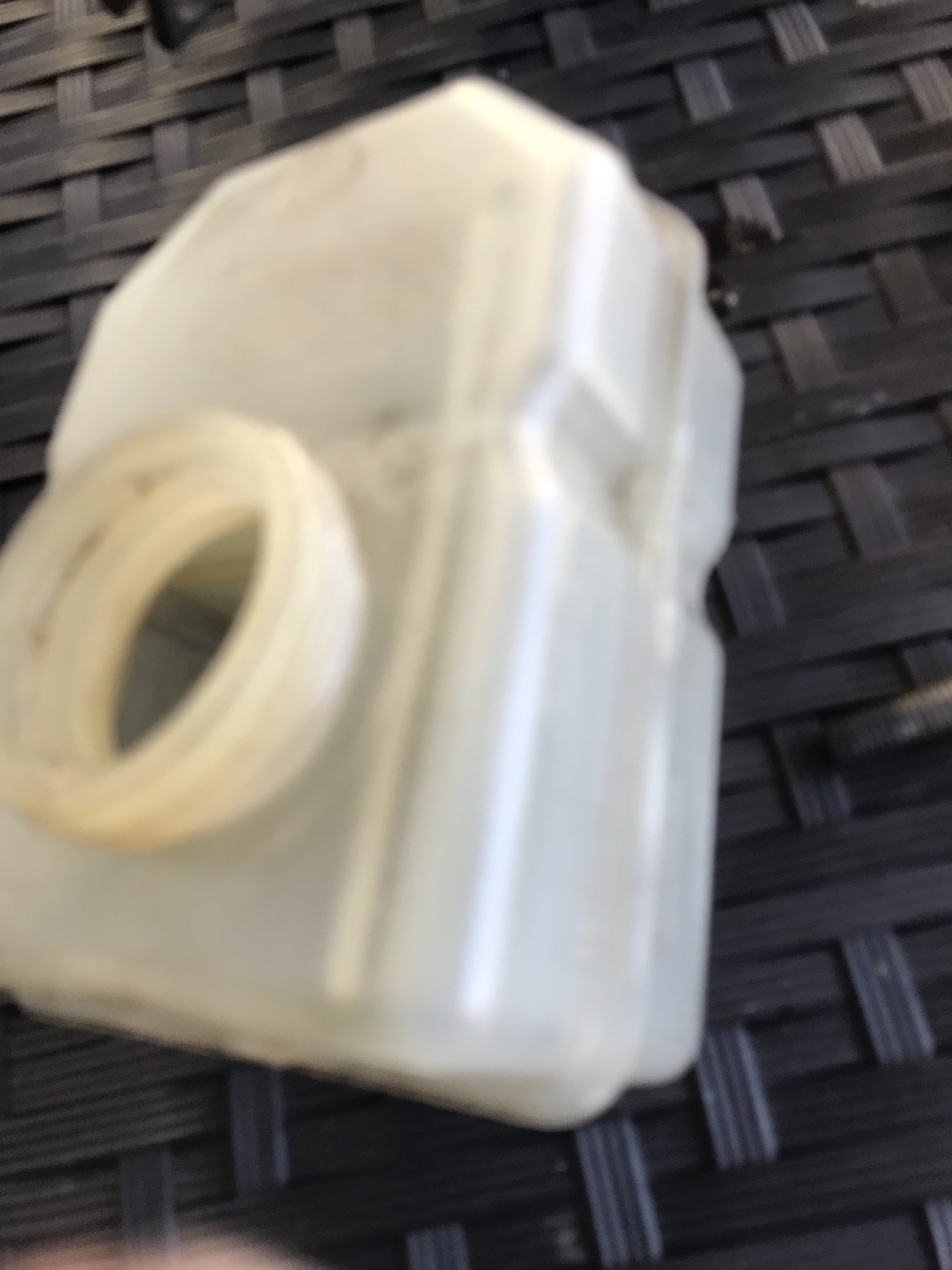

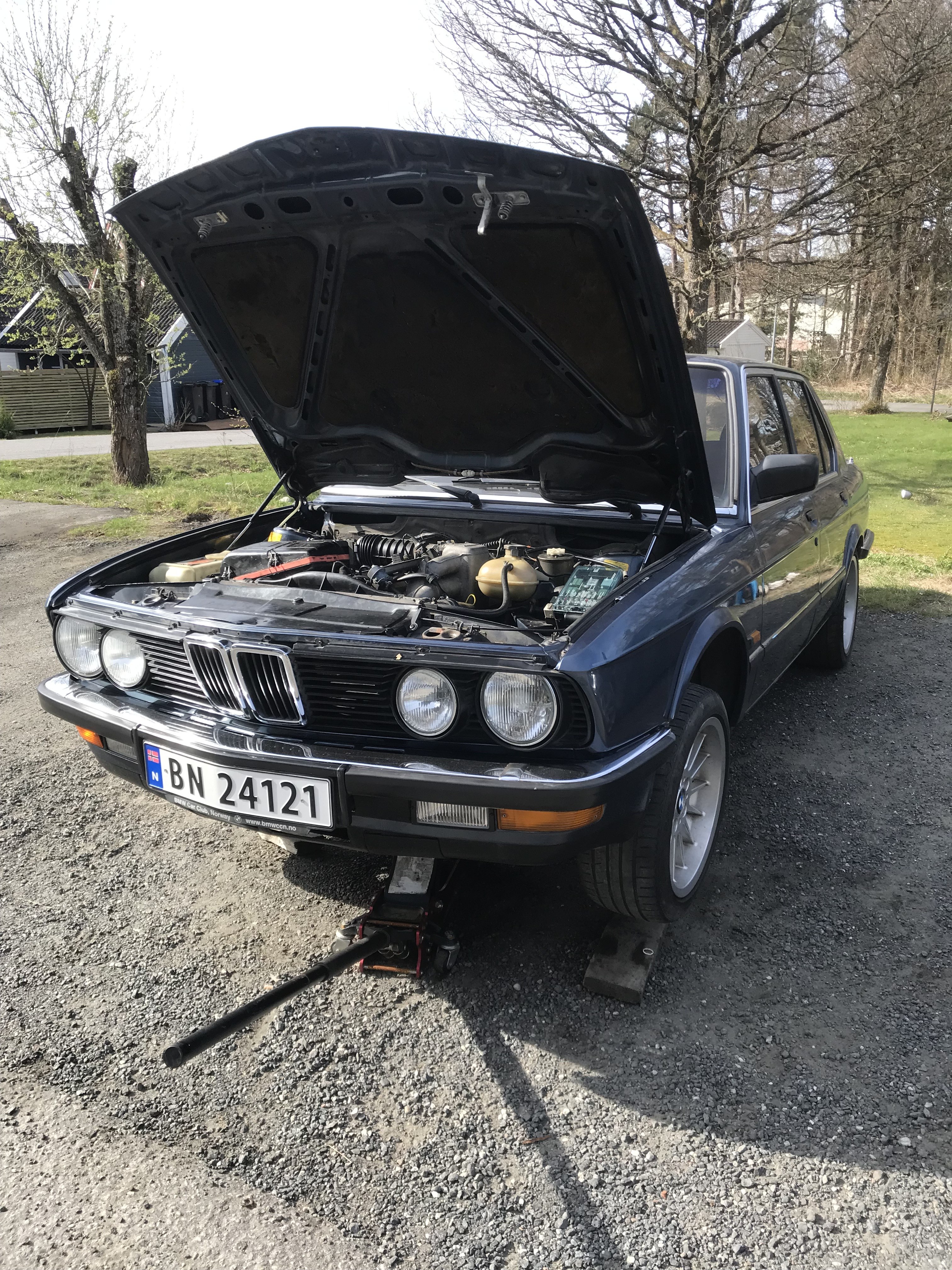

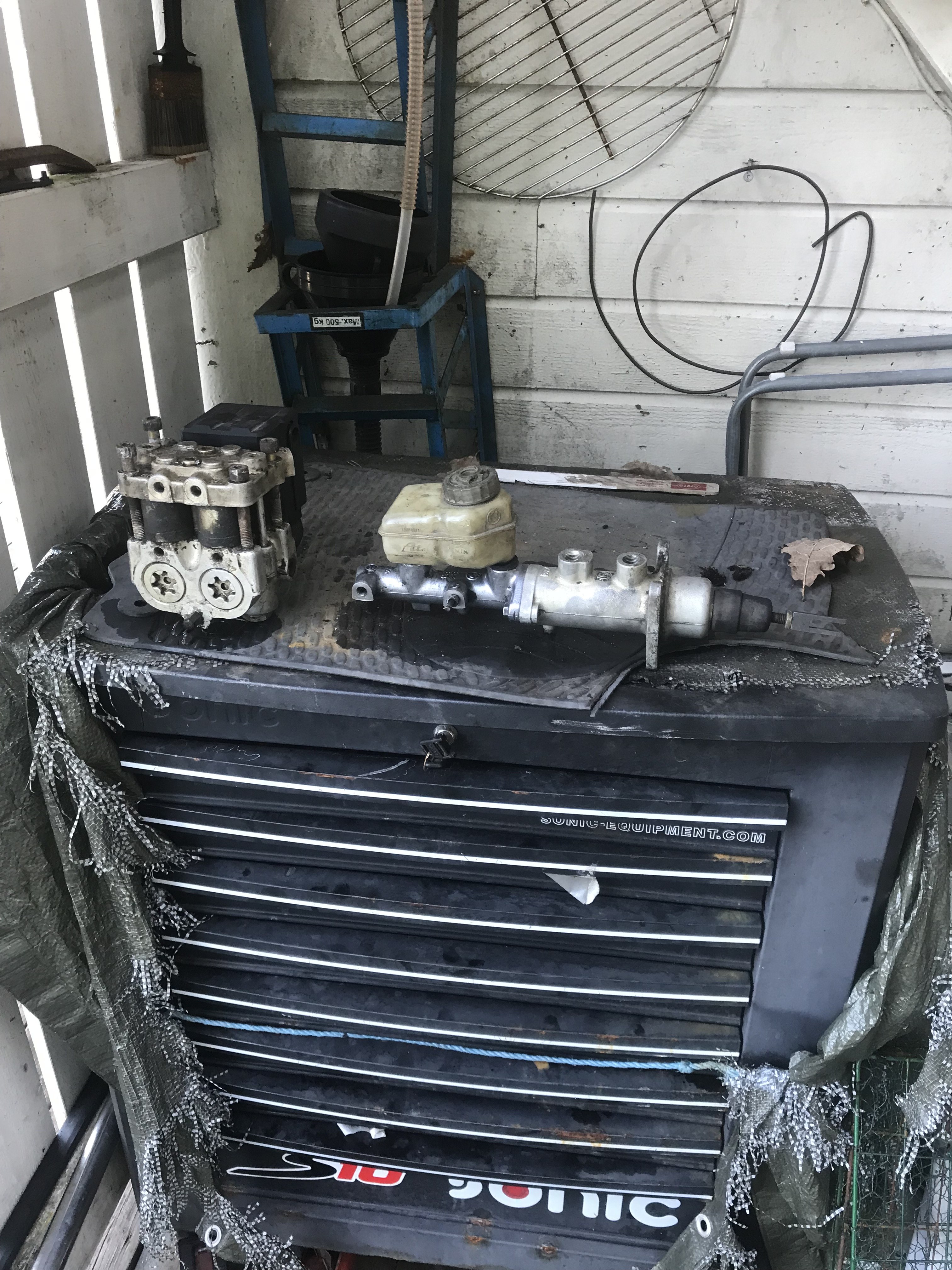

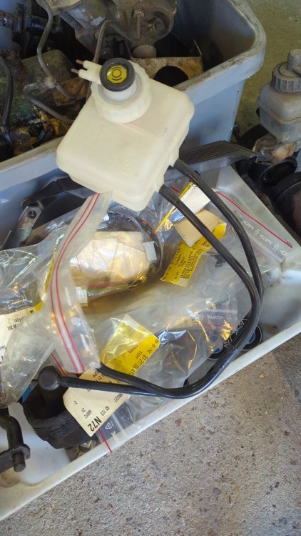

I ettermiddag gikk jeg ut for tenkte mer og mer på denne mastersylinderen og heldigvis så har jeg en ekstra :
Så jeg bestemte meg for ny drittjobb og demontere dette ,for her er det trangt !
Måtte fjerne ekspansjonstank osv .

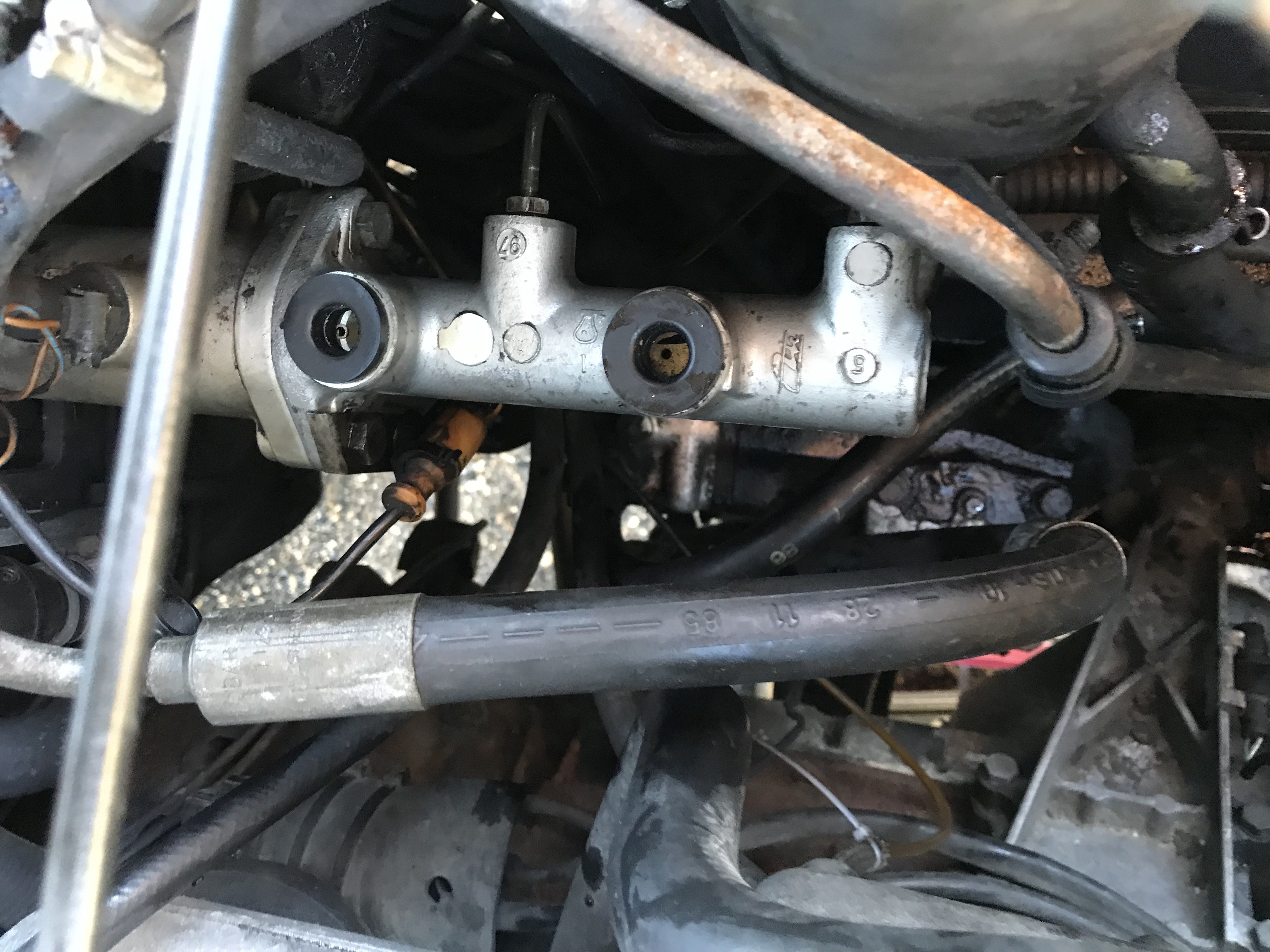

Og fikk løsnet bremserør uten å ødelegge noe og etterhvert var den ute :
Lykken her nå er at det ikke kom servoolje ut som igjen betyr at booster er tett bak 🥰🥰.
Så dere ,jeg gjentar så dere ..
Ser dere det samme som meg ?:

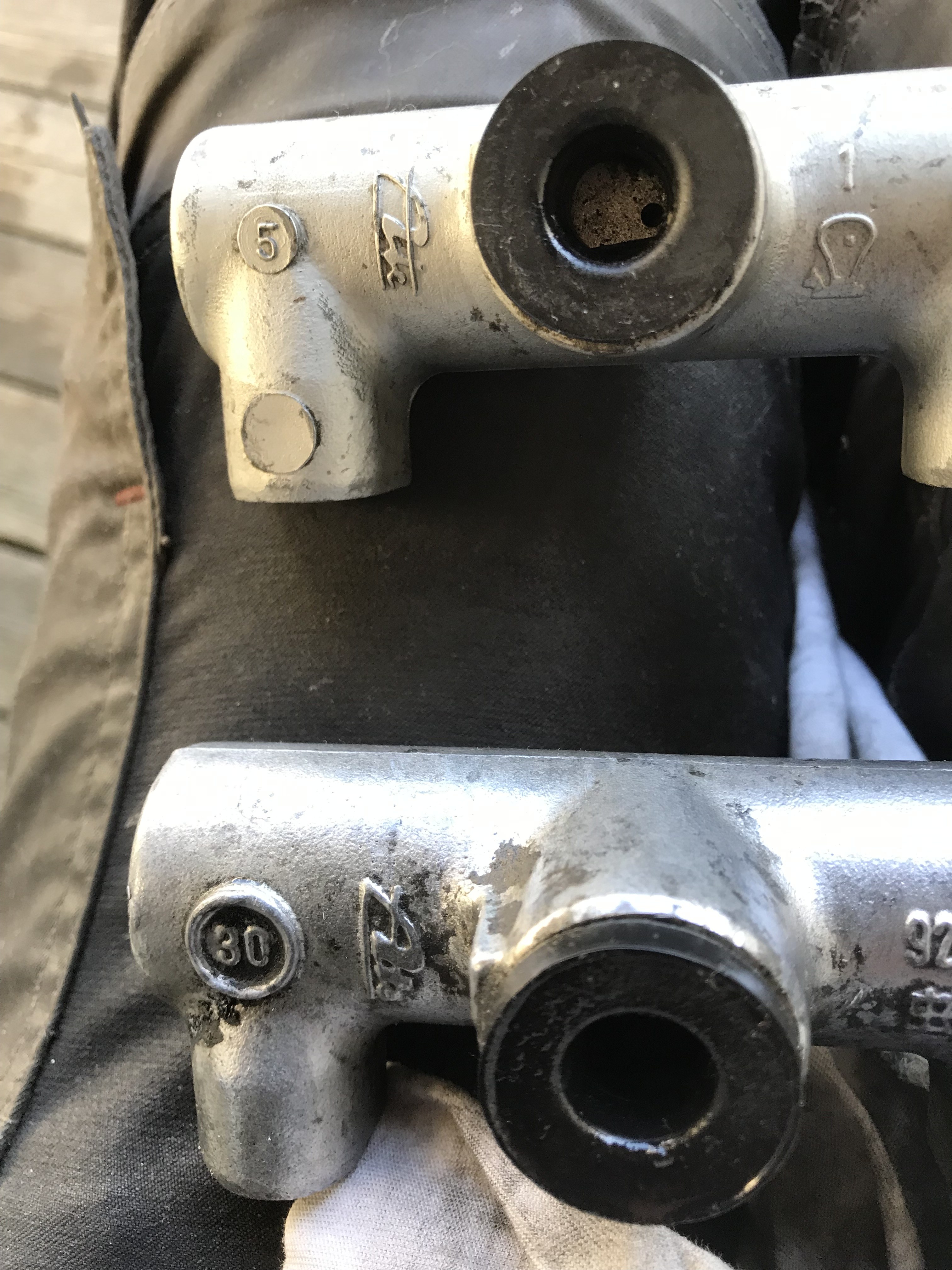

Ja stempelet på den gamle sitter dønn fast .
For når jeg demonterte røret fra master så kom der ikke væske ut omtrent .
Så tenker mye av mine problemer med bremser ligger her .
Ny og gammel :
Beholder rengjort :
Så var ny inn :
Fikk satt sammen alt og nå var det spennende ,ville jeg få pedal ?
Pumpe ,pumpe pumpe pumpe ,hmmmmm pumpe pumpe SMACK pedal !!😍😍😍
For en lettelse og lykke og alt rundt master og booster tett .
Så denne jobben var en suksess likevel så får jeg ingenting ut på venstre side av Abs sentralen ,dvs jeg måtte gi meg pga jeg var så sliten nå .
Nå ligger alle bremsene i låst stilling men regner med med luft og dill så blir det iorden ,for jeg har pumpet Max og ikke gjort noe etter det .
Fikk forøvrig tlf fra kompisen min at han hadde funnet det meste av deler og kjøpt det som manglet så den var klar ila noen dager .
Så må være løsning nå vel ?😊
Den gamle mastersylinderen skal jeg kjøpe repkit til og overhale selvsagt .
Verste er at jeg har tenkt på Mastersylinder flere ganger .
Trøsten er at nå har jeg byttet den hvertfall og det ble det resultater av 😊

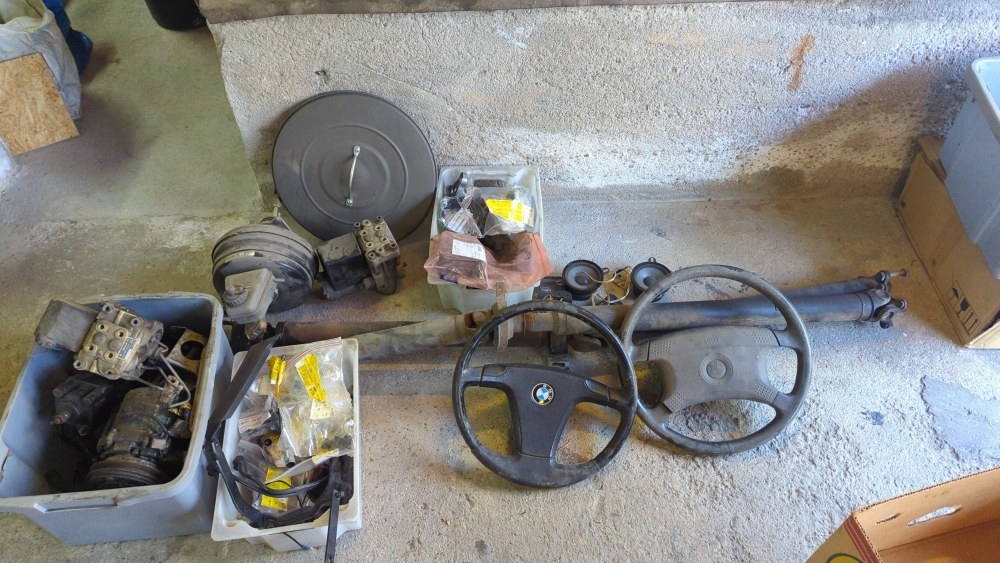

Gårsdagen jobb.
Etter hektiske dager under panseret ,var jeg igrunn ferdig med skruing for helga da jeg hadde fått nok !Man blir lei .
Så tok med meg naboen og dikk fjernet noen svære skumle trær som kunne falle over huset :
Her har vi lodd sånn at vi var sikre på at det falt rett vei noe det gjorde .

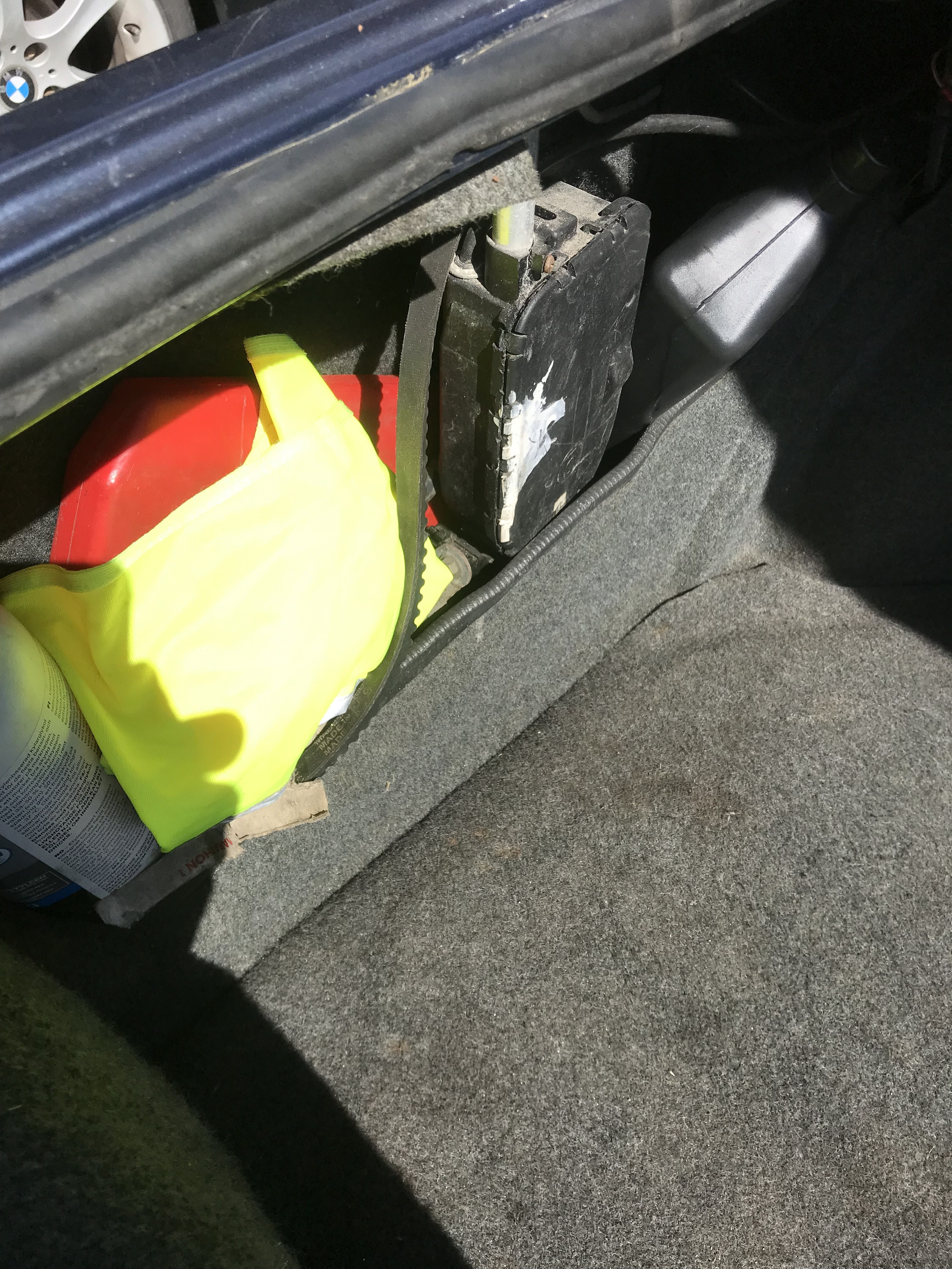

Men utover dagen begynte ting og gnage på meg og spesielt når den andre Abs  pumpen var satt sammen igjen .
Så skitt au ,kjørte opp og hentet den og reiv av den som stod i .
Dette er for meg nå en 12 minutters jobb tur retur .😊😊
Det første jeg ser er at det nå kommer væske ut alle fire hullene i blokka og det er jo en god ting .
Nå kjente jeg jo naturligvis på spenning her ,så pedal fikk jeg heldigvis og fikk luftet .

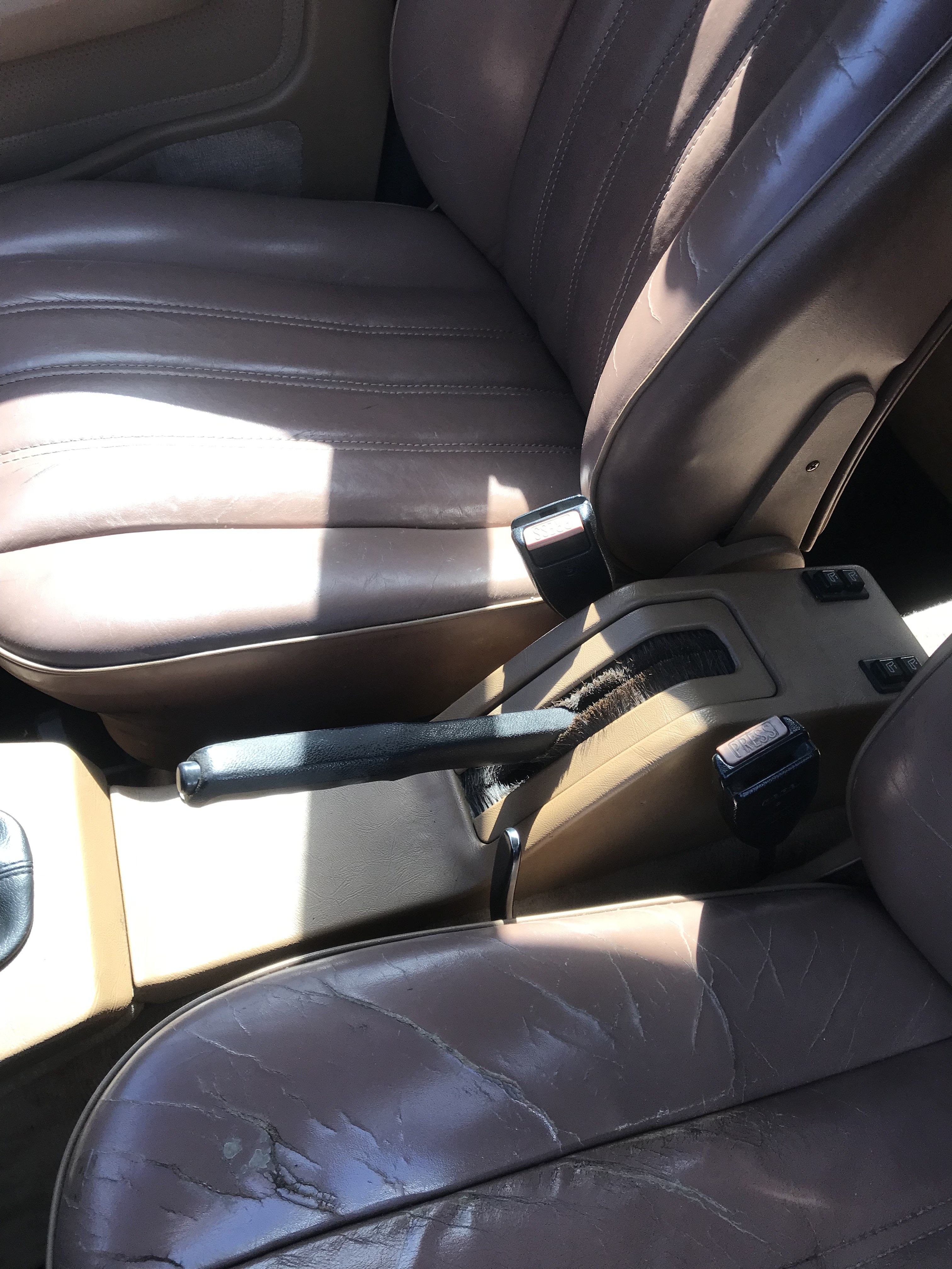

Så var det inn og justere håndbrekk så nå er det stive bakhjul på fire knepp😎😊:IMG_8347.thumb.jpeg.99152800ed7cb3493847682331f12da3.jpeg
