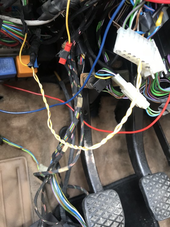

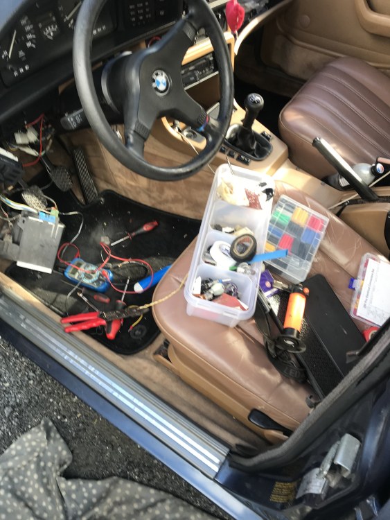

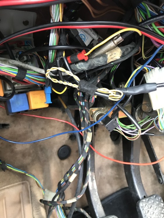

Hadde bilen til utlån her i høst og da sa kameraten min at spyler ikke virket .
Åraken til dette fant jeg fort :
Brudd ved kontakt men heldigvis så samler jeg på alt og hadde kontakt med ledninger liggende :2B94640D-09B2-404E-9F39-BD3C85EC3EDB.thumb.jpeg.0758366b618fda903915ca6f2e2480b8.jpeg
Fant og ut at jeg ville gjøre det litt mer skikkelig isteden for kabelsko så fant frem loddebolt:
Noen minutter senere så var det meste loddet og krympestrømpe på plass :
Og alt virket som det skulle .
Alt ble pakket på plass og en mindre ting å tenke på .
