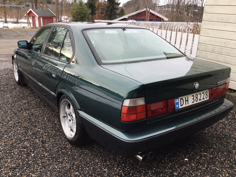

Så et bilde av bilen til kompisen min :
Pokker den er fet .
Han var til Tyskland ifjor og kjøpte all Ac schnitzer styling som man kunne montere inkludert pottene .Dette kostet flesk ,men er blitt knalltøff synes jeg .
Er noen ekstra tynne skjørter under de som allerede er der ,samt noe oppgradering i front .
Eneste som jeg ikke liker ,er vinduspoiler bak men det skulle han ha i og med det fulgte med .😊
Og så jækla deilig å kjøre …

Lekker den 540en der altså, jeg møter den på veien noen ganger og jeg må si at BMW har truffet blink med G30 LCI. Dette tror jeg er den eneste 540d LCI som går i byen her (inntil videre)😅 Er vel Dravit Grey dette, gjør seg fenomenalt bra på G30 LCI 😎
Men han gir seg ikke med sånn ettermontert 4x eksos…hadde vel det på X3 30d også 🤪 Han har bomma litt på plasseringa av 540d emblemet også, står for høyt 😅
Ellers så var det forbaska trist å høre om TDSen, jeg måtte på dattera di da hun var innom jobb her om dagen. Fikk høre litt om at den har falt i feil hender, forbasket altså. Jeg begynner å bli så trøtt av alle disse komplett udugelige guttungene som befinner seg i dette BMW miljøet.. Er det så fordømt vanskelig å ta vare på en gammel bil? Nei, vi får heller holde på de gamle bilene våre slik at de overlever 👍
Ja den er nydelig den bilen Fredrik absolutt.
Eksos skal han ha håkke som ,aldri noe spm en gang 😅😅
Stemmer det med fargen ja eller betongbilen som jeg kaller den .
