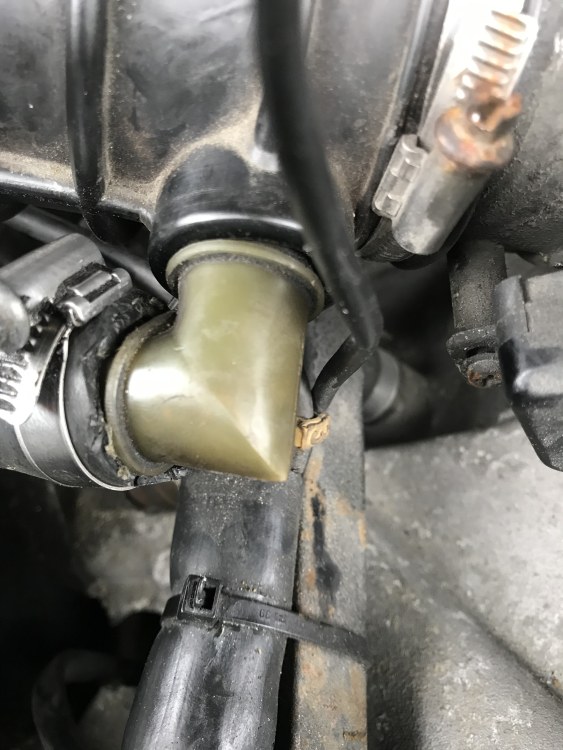

Men hadde en utfordring med det plastrøret her altså vinkelrøret.
Det viste seg at når jeg strammet det med slangeklemme , så ble det ovalt og var ikke tett.
Da var det å finne en bolt som passet i hull og varme det sånn at det ble iorden igjen.
Nå er alt 100 % tett og iorden :
