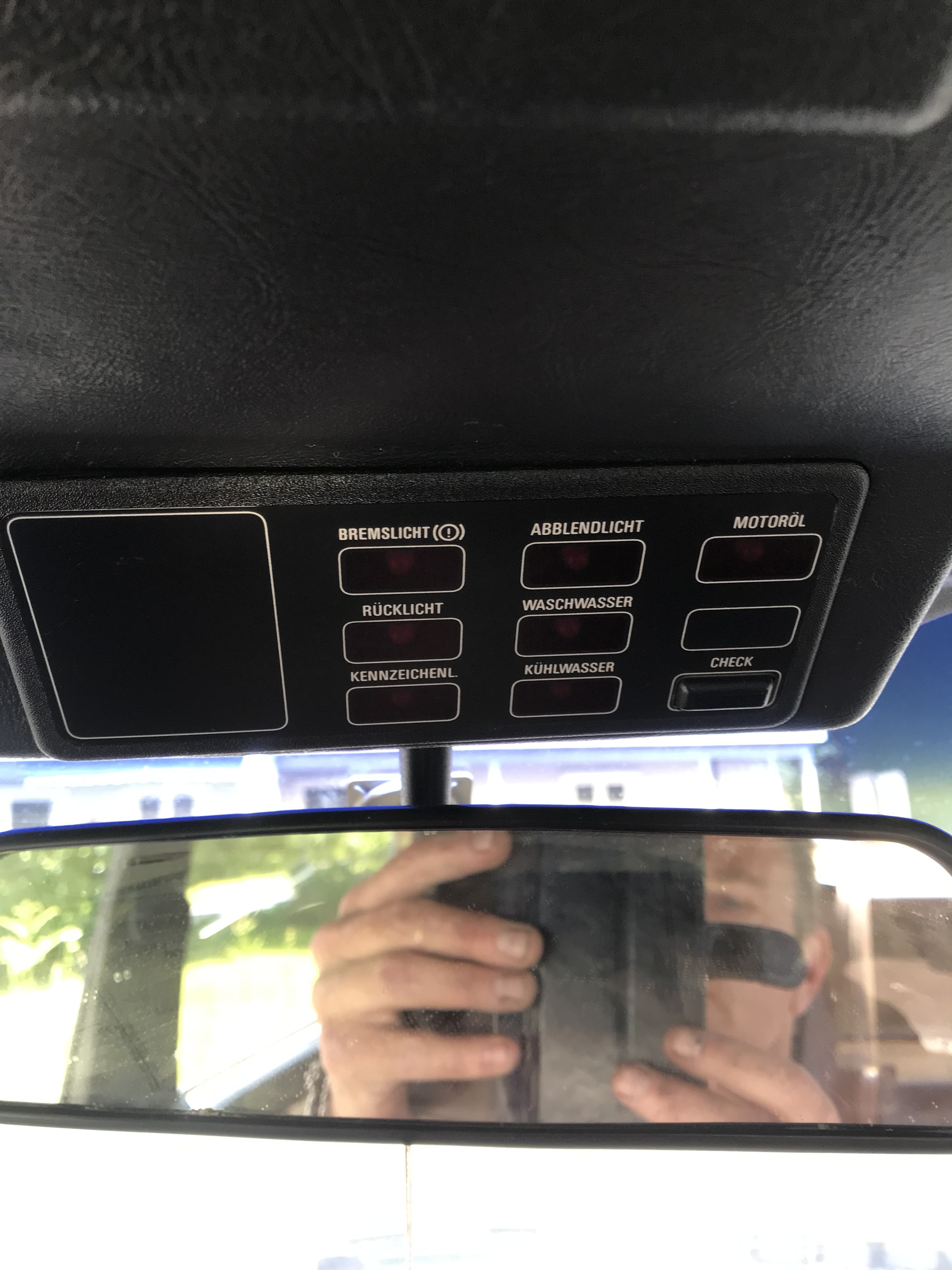

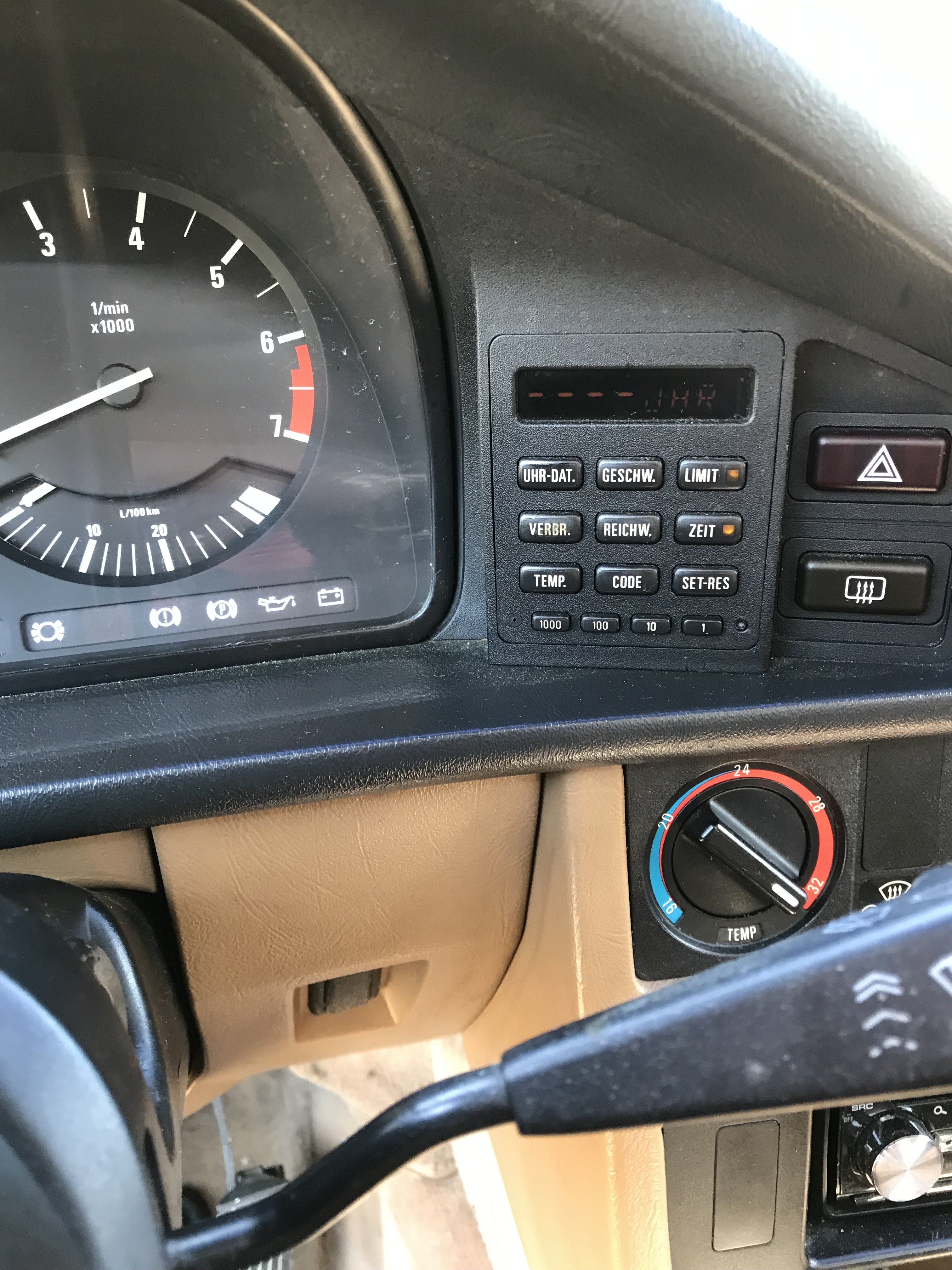

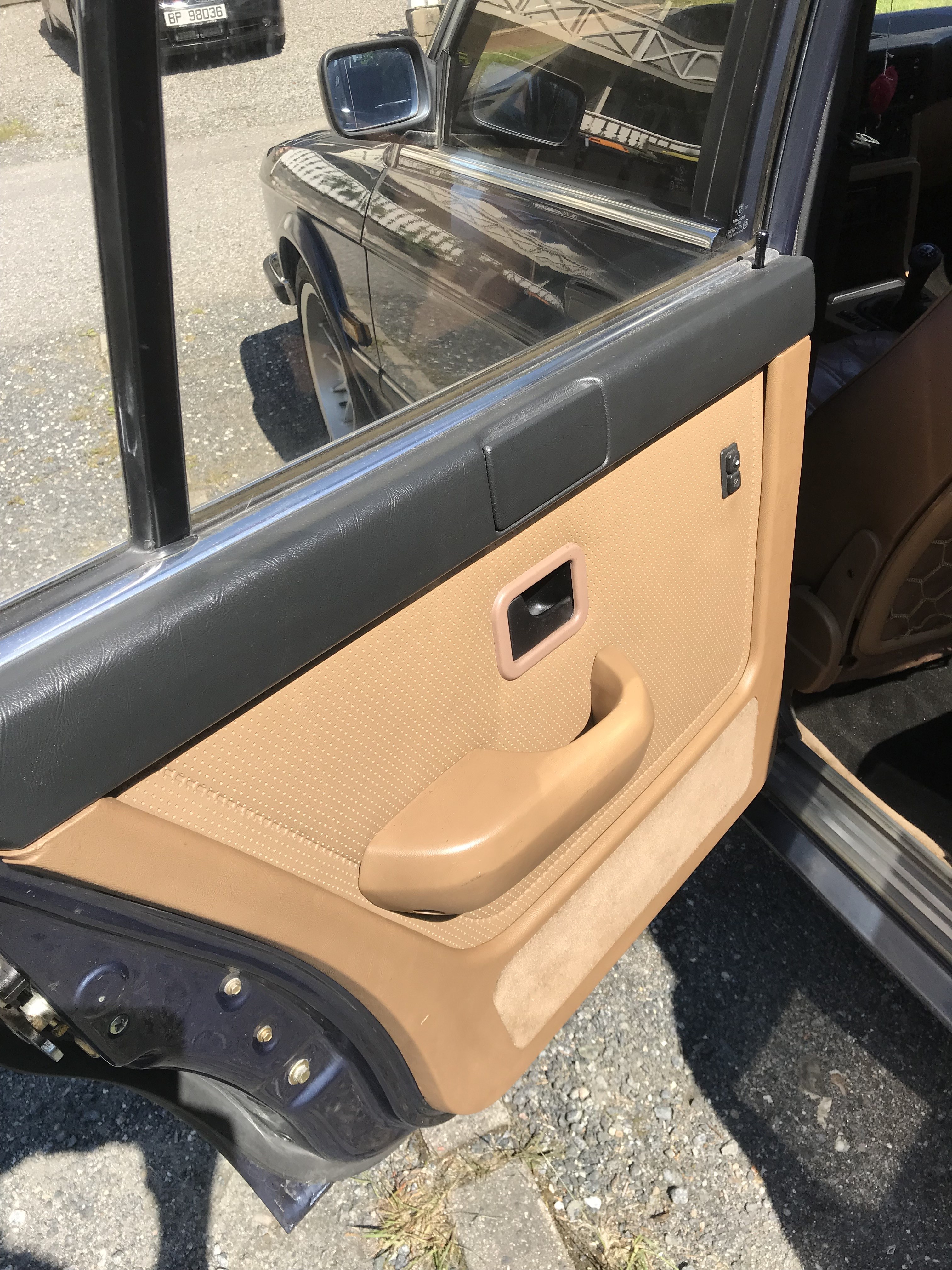

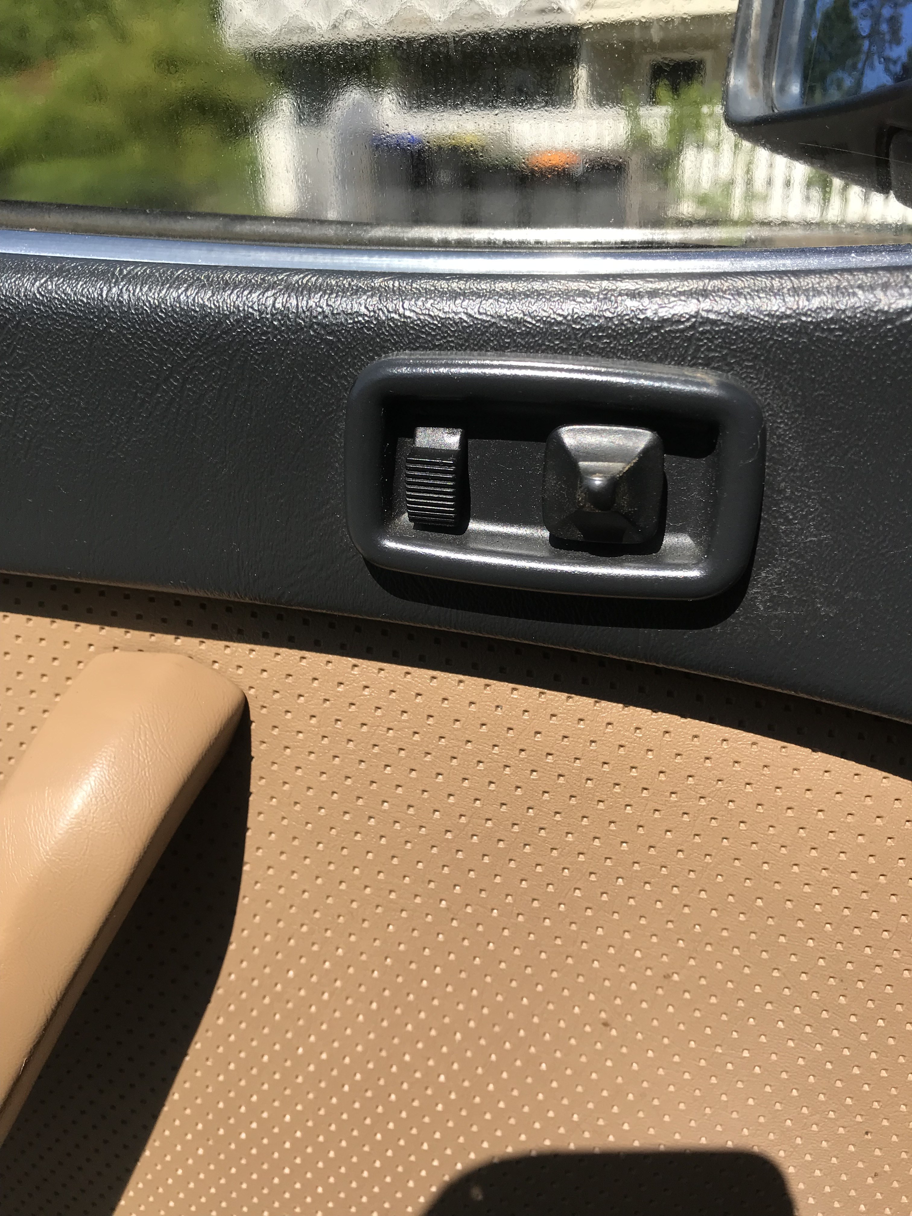

Jeg hadde tull med vinduene her tidligere og tenkte hvorfor ikke gå gjennom alt av kontakter og faktisk se at ledninger er på plass og fri for diverse .
Det ble gjort og startet med speiljustering :
Bryter bak :

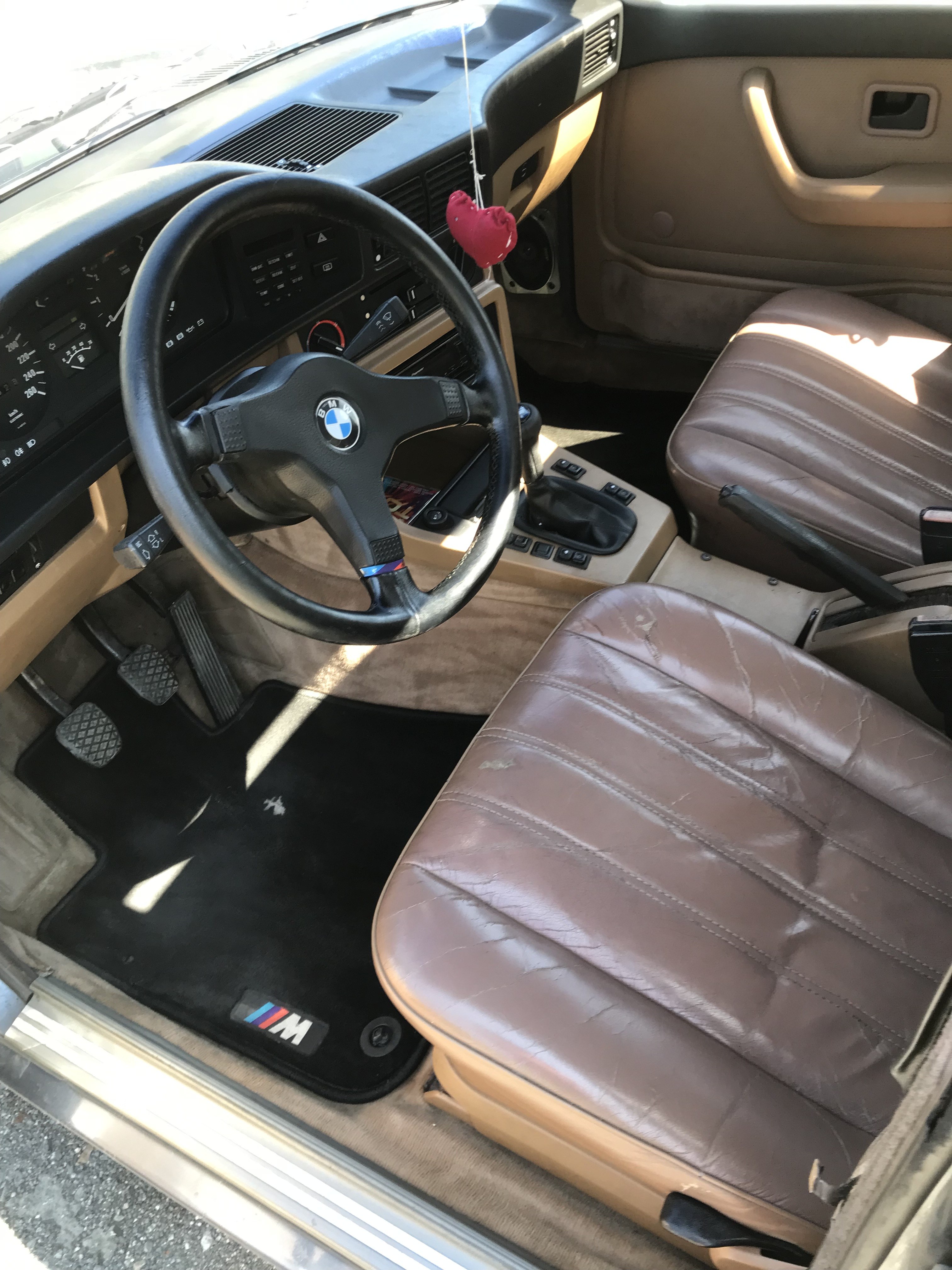

Og div som infotainment fra 1986 :
Obc :
Lys i kule:

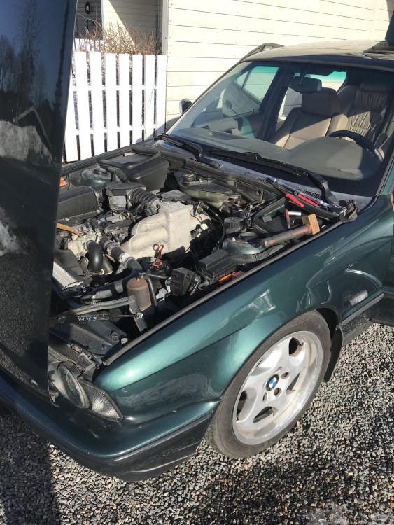

Oljen :
Jeg fikset plastbuen i vår og nå som alt er tørket skikkelig og tid har gått ,så ser man nå at alt er rimelig likt :
Ser og at nytt deksel må kjøpes her nå da dette er kav gåent:
