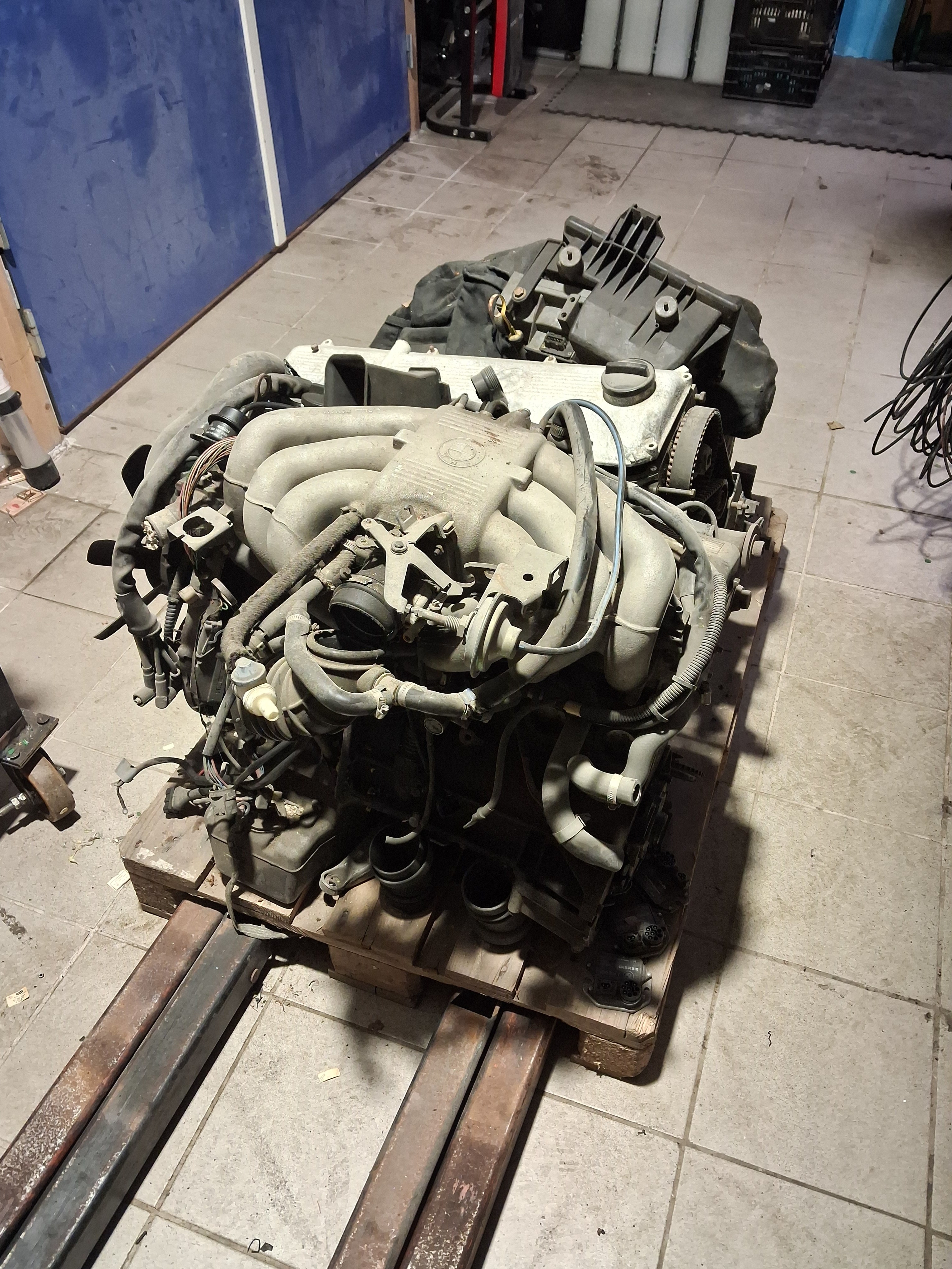

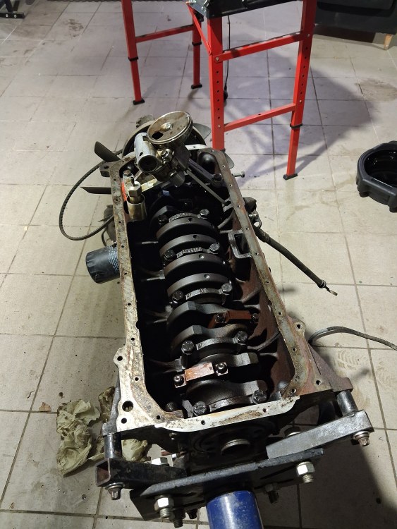

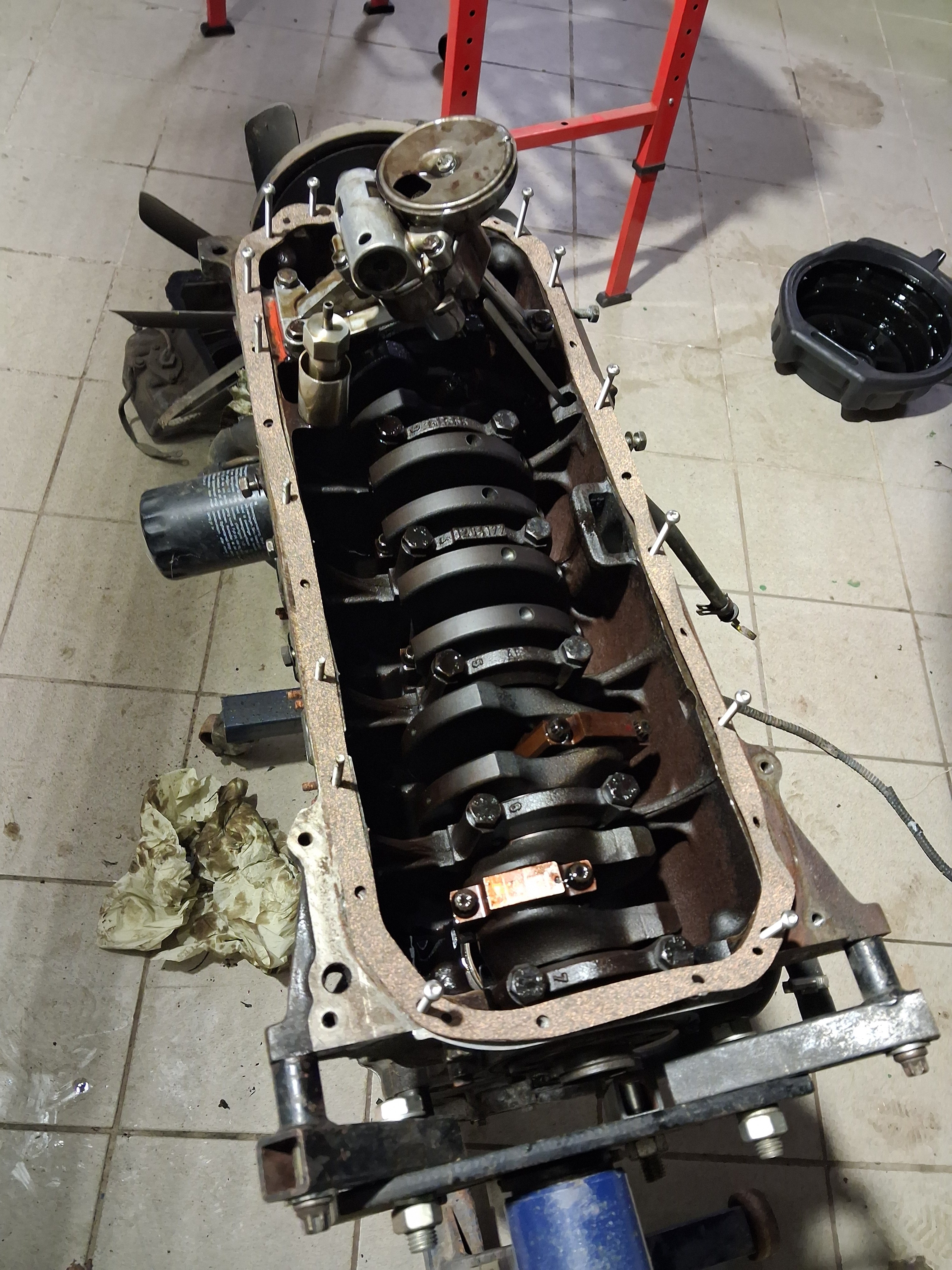

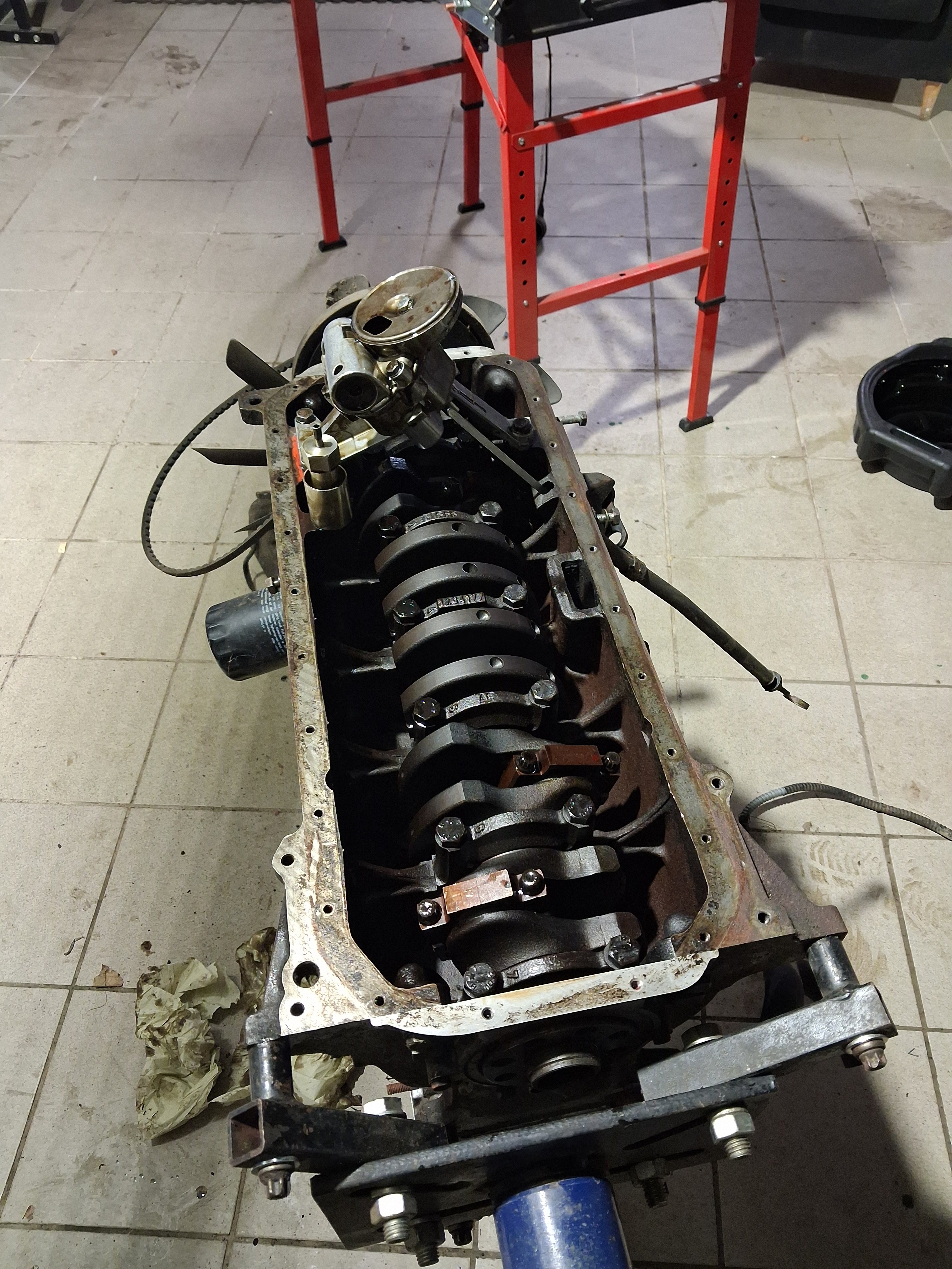

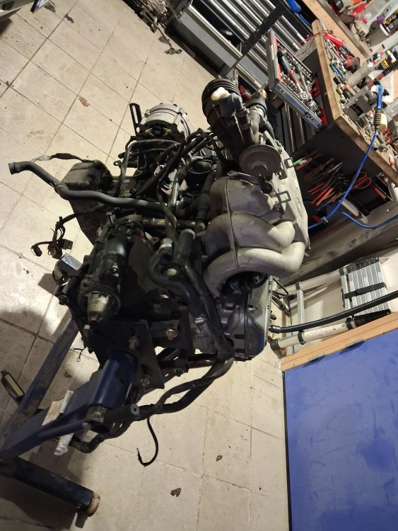

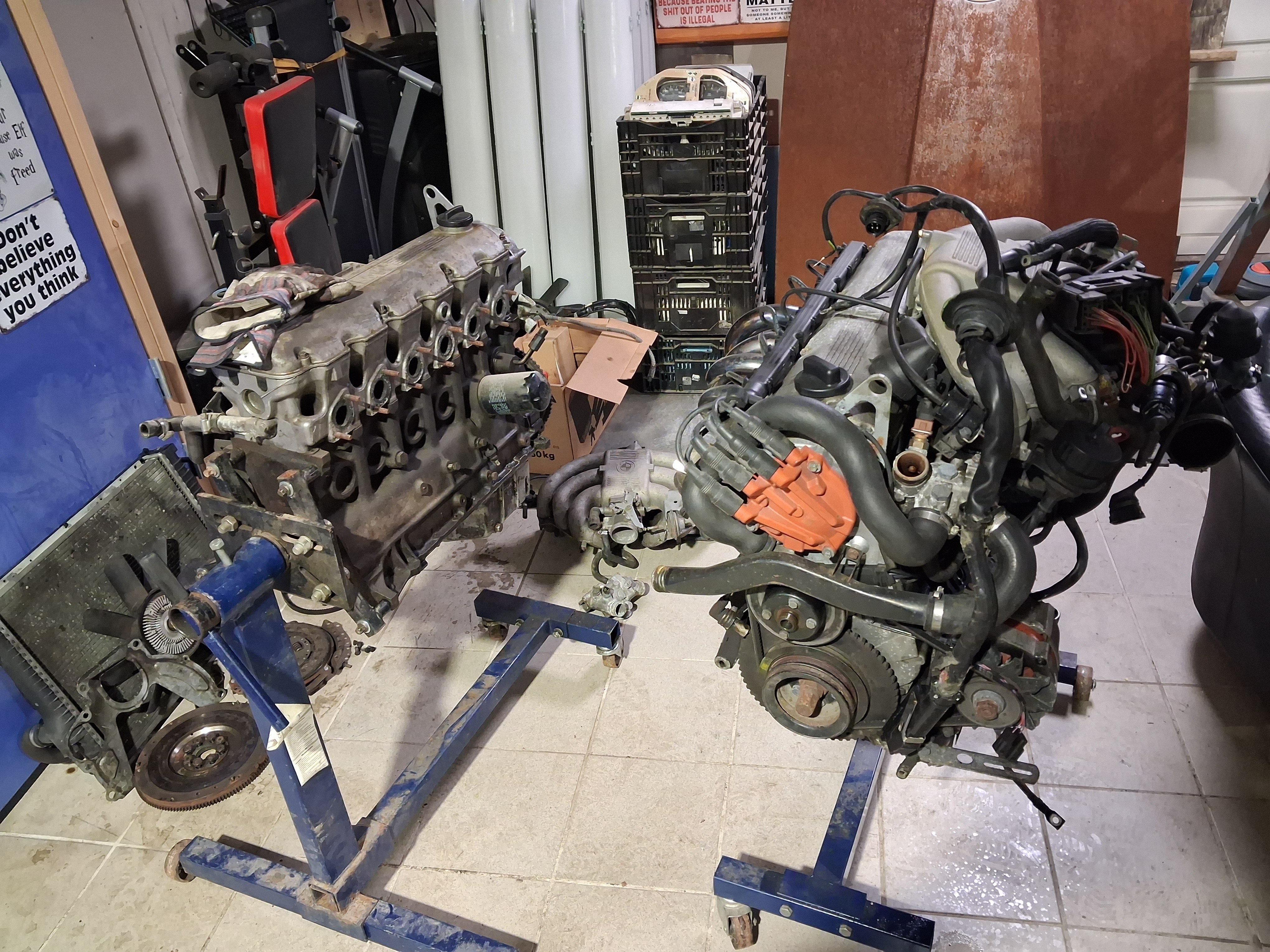

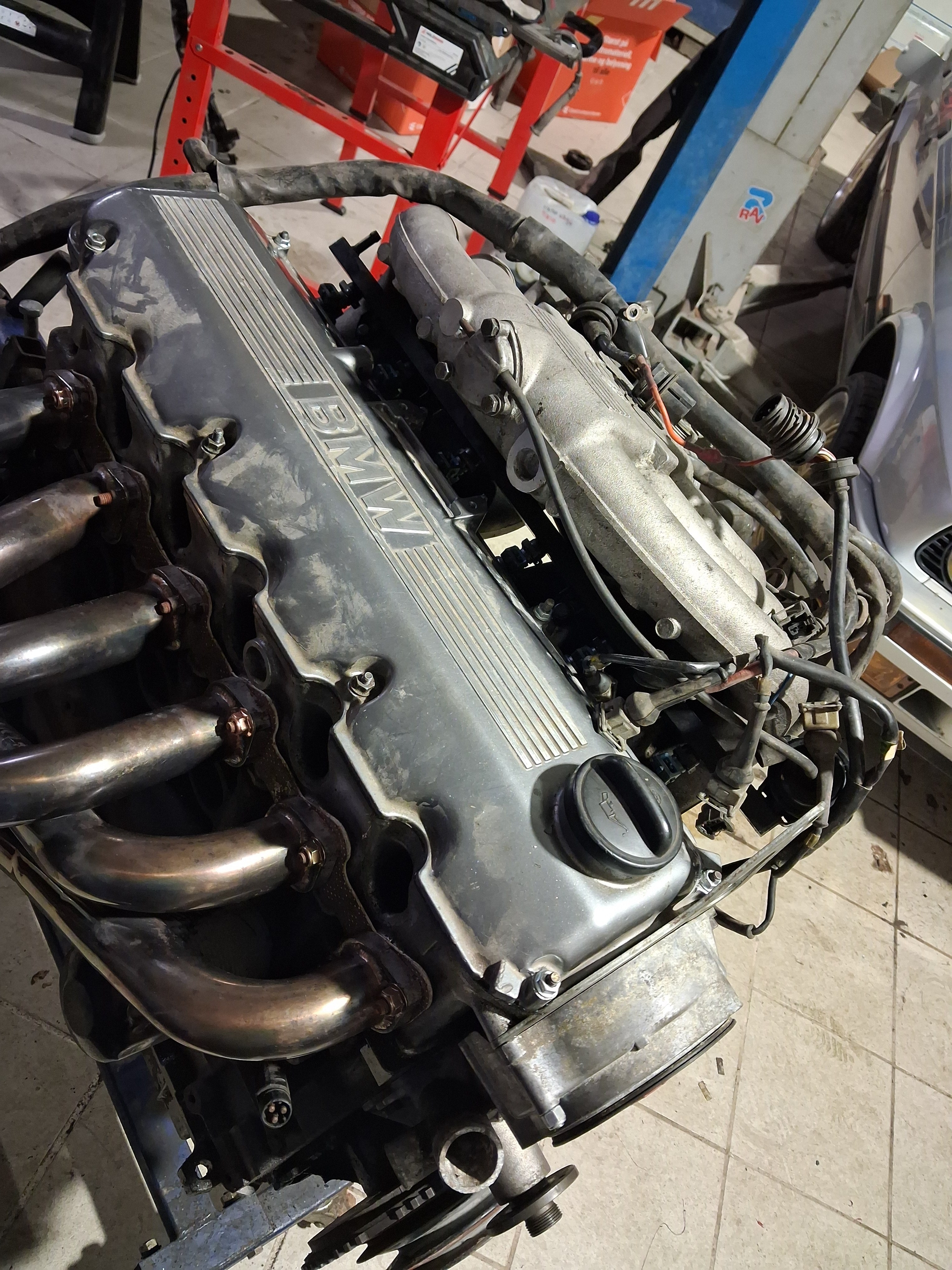

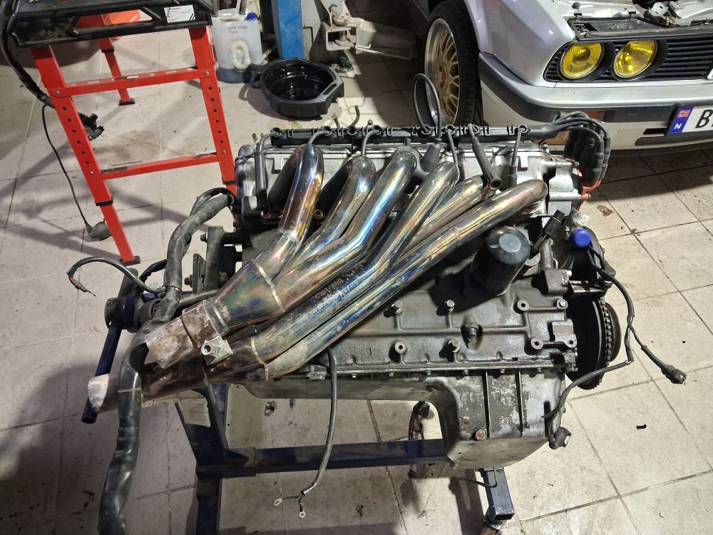

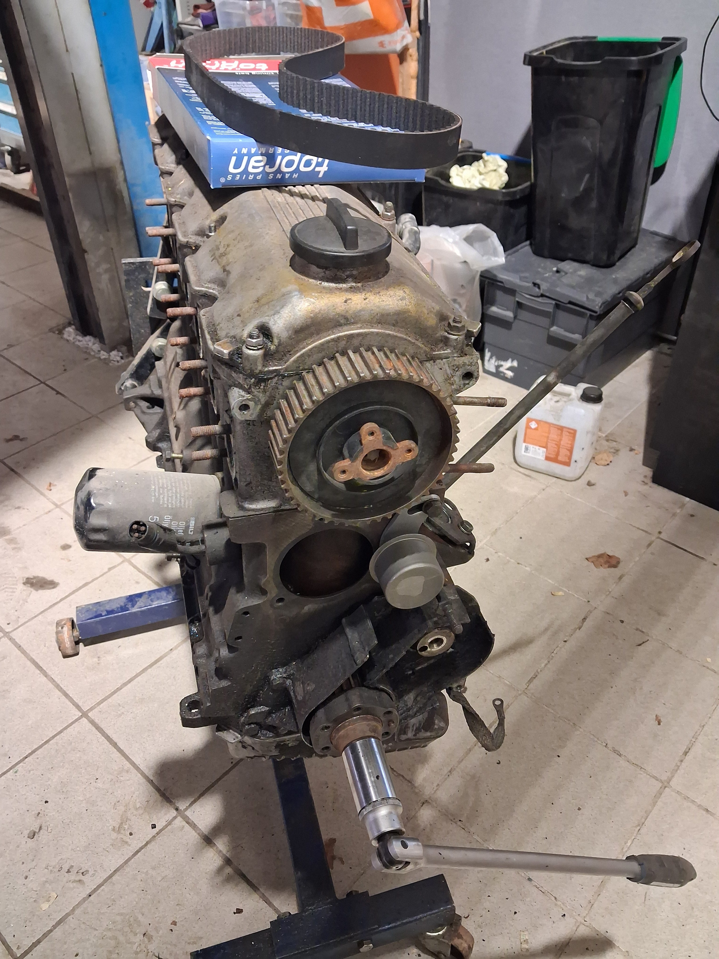

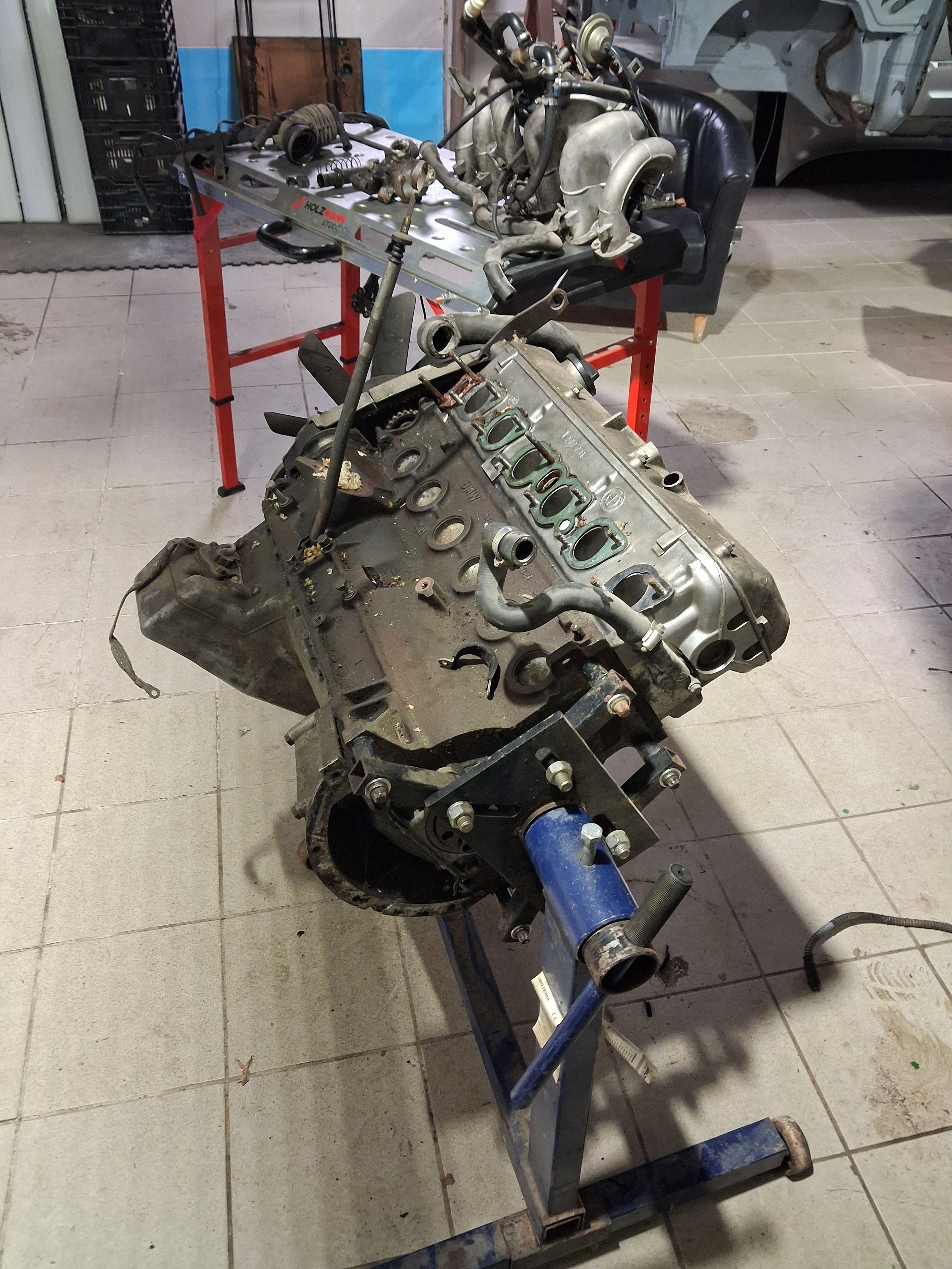

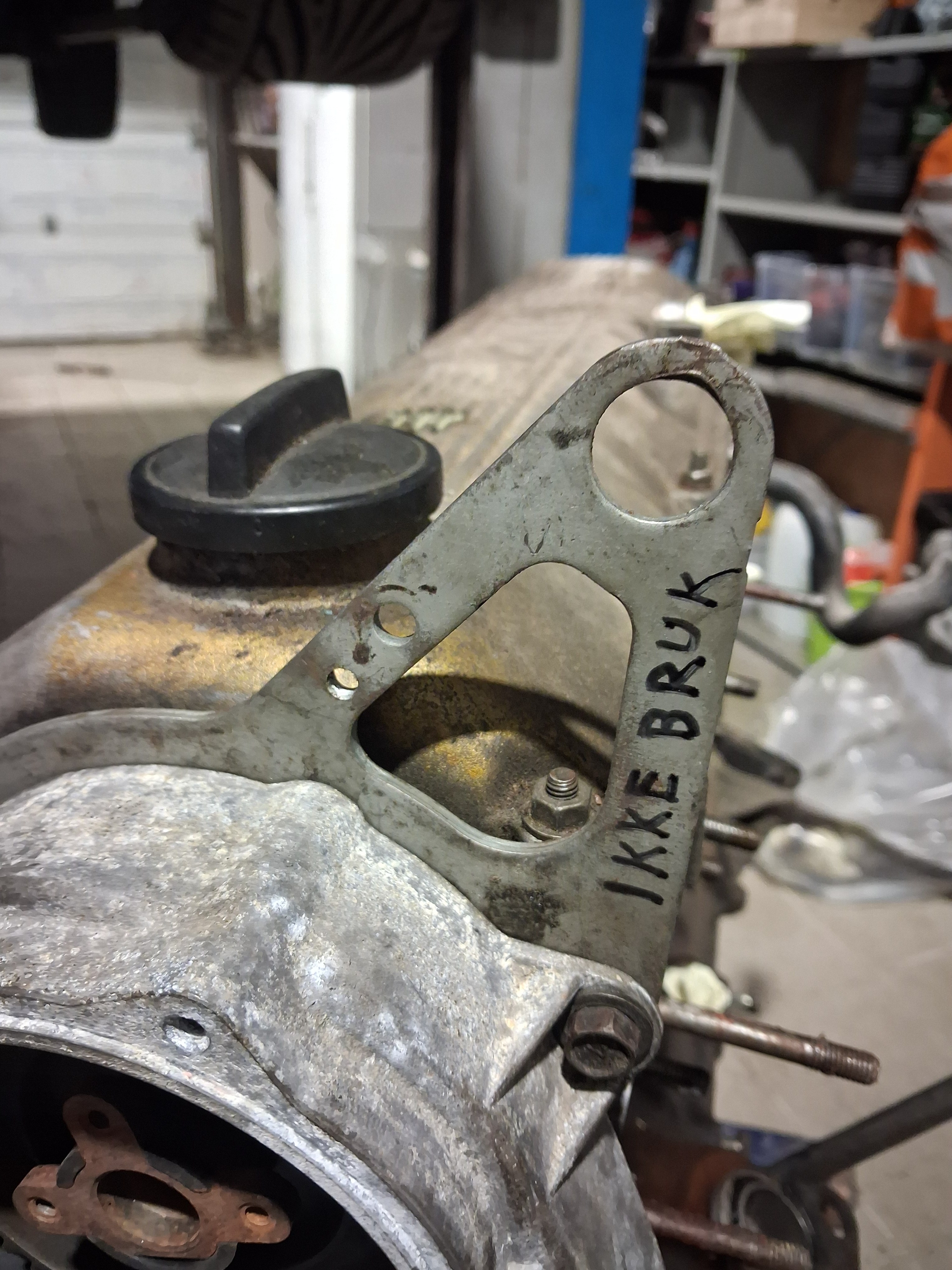

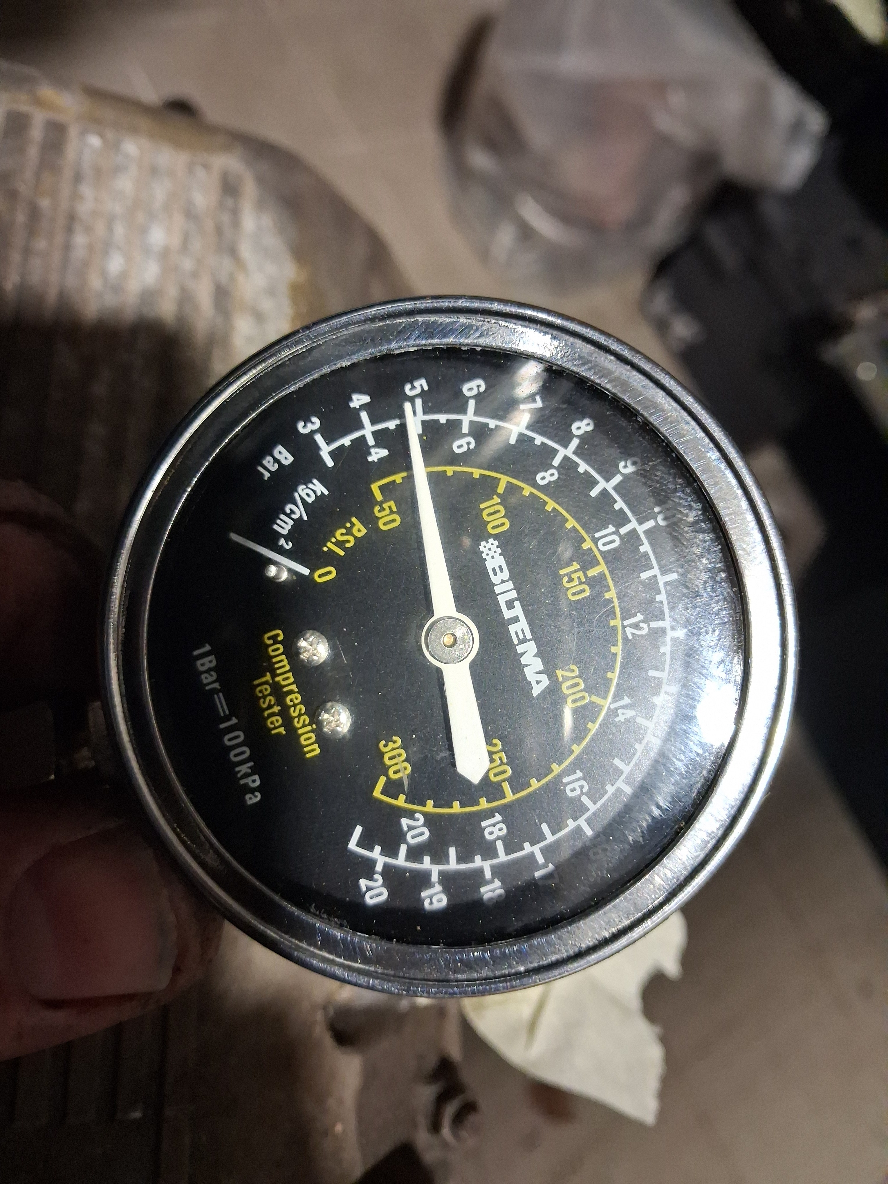

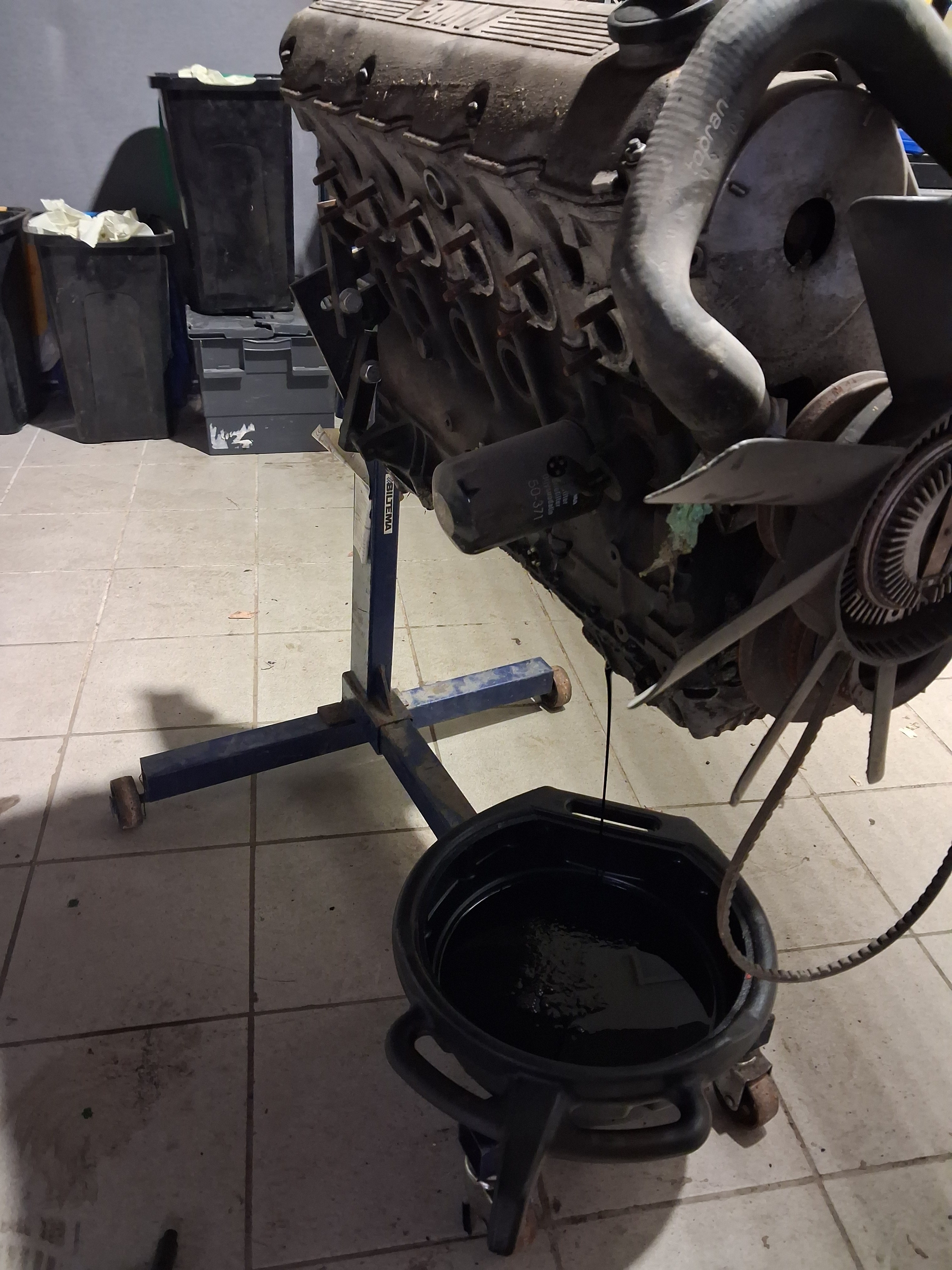

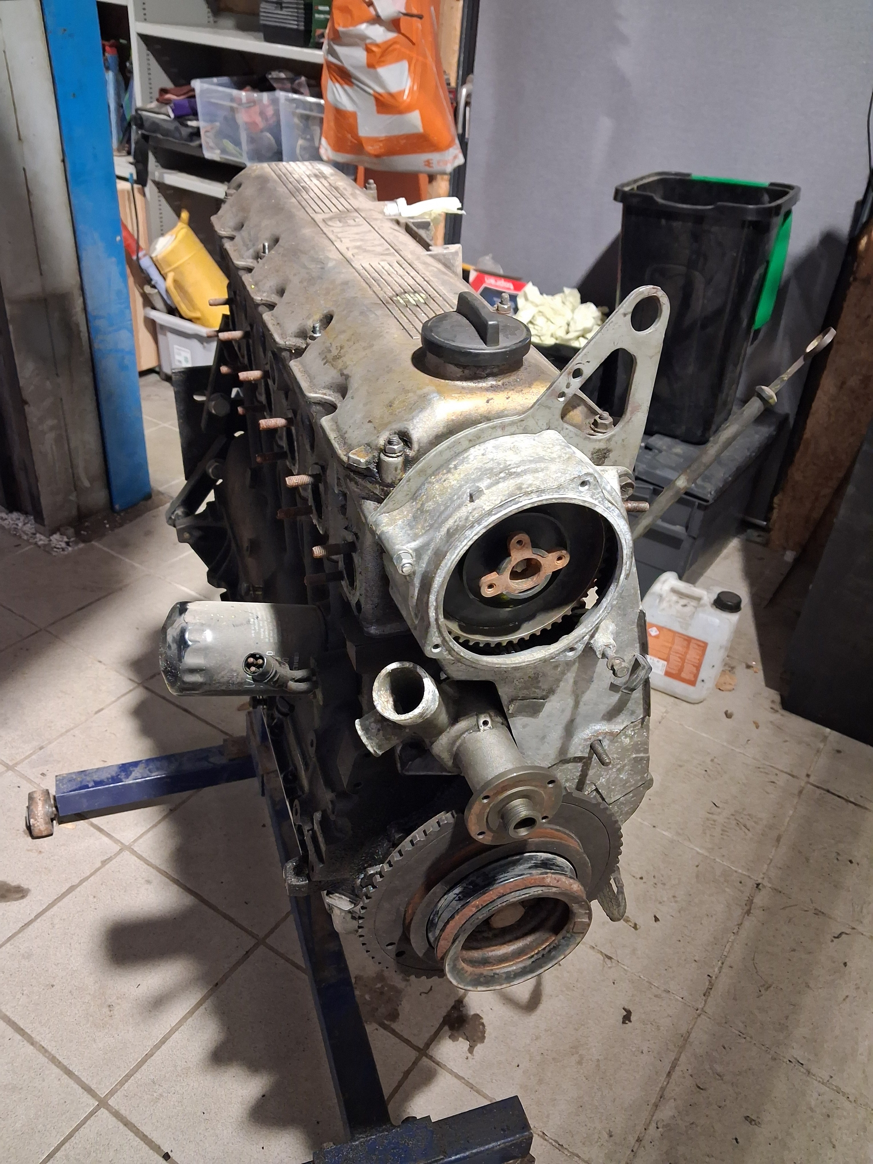

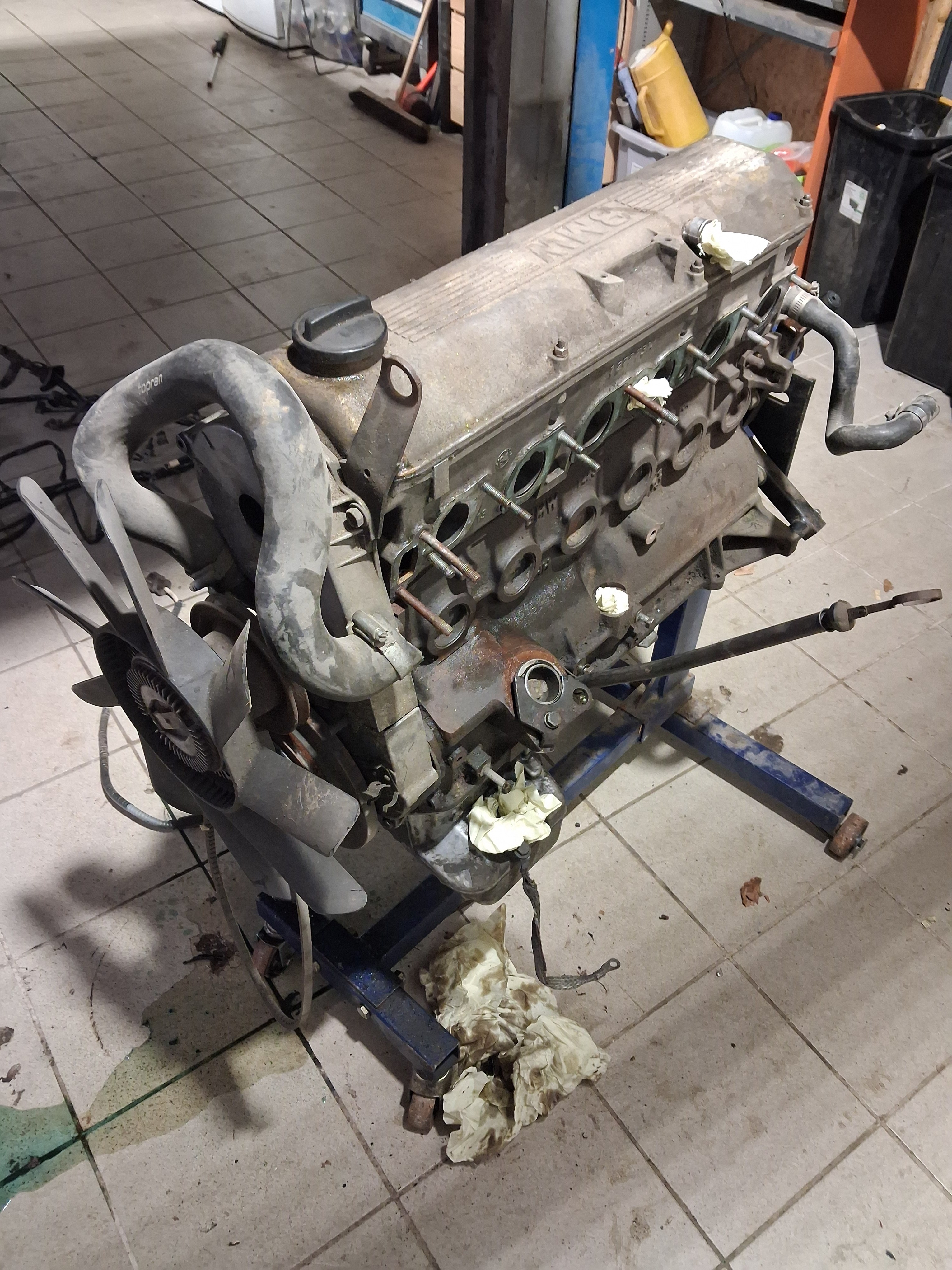

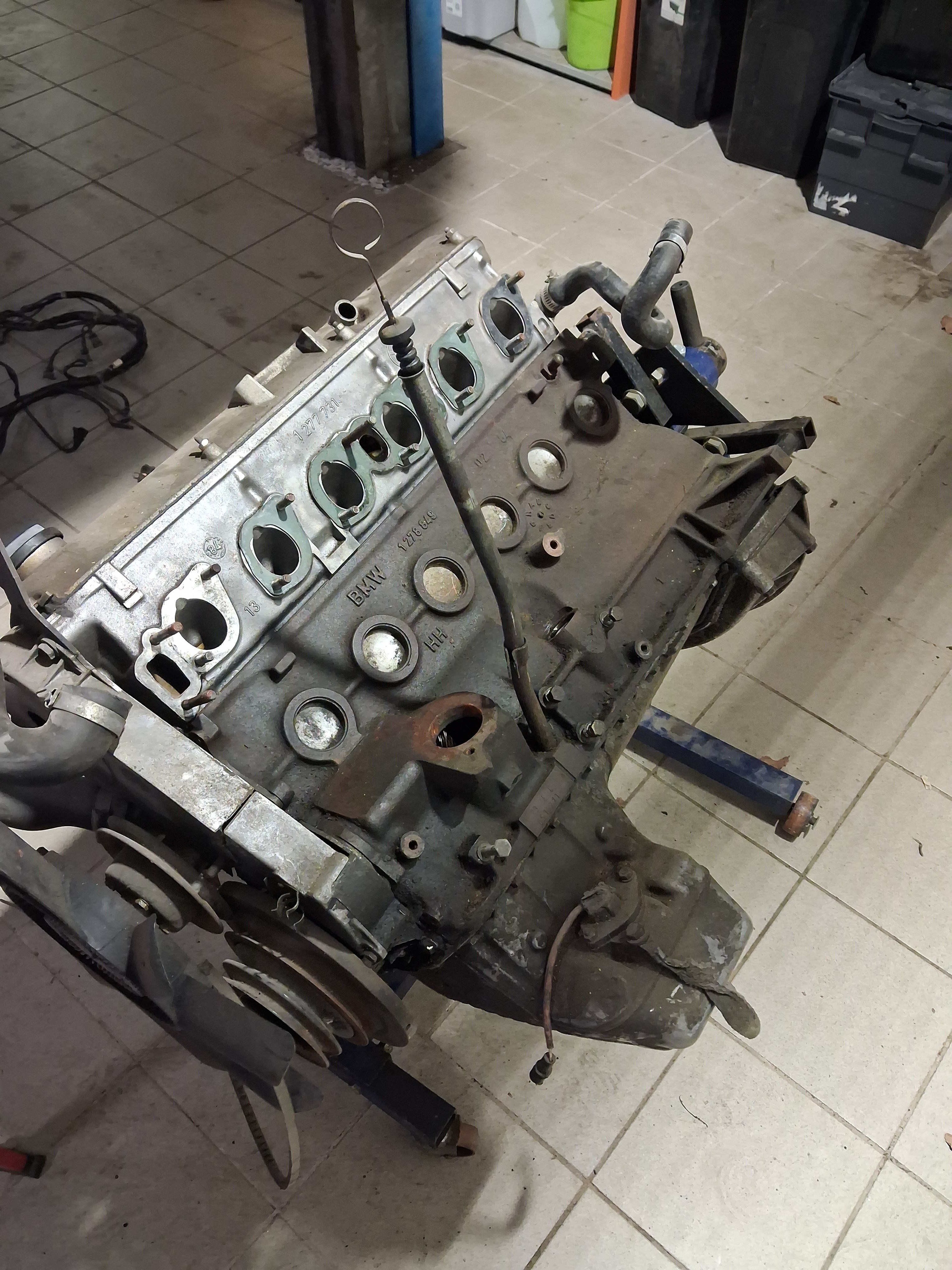

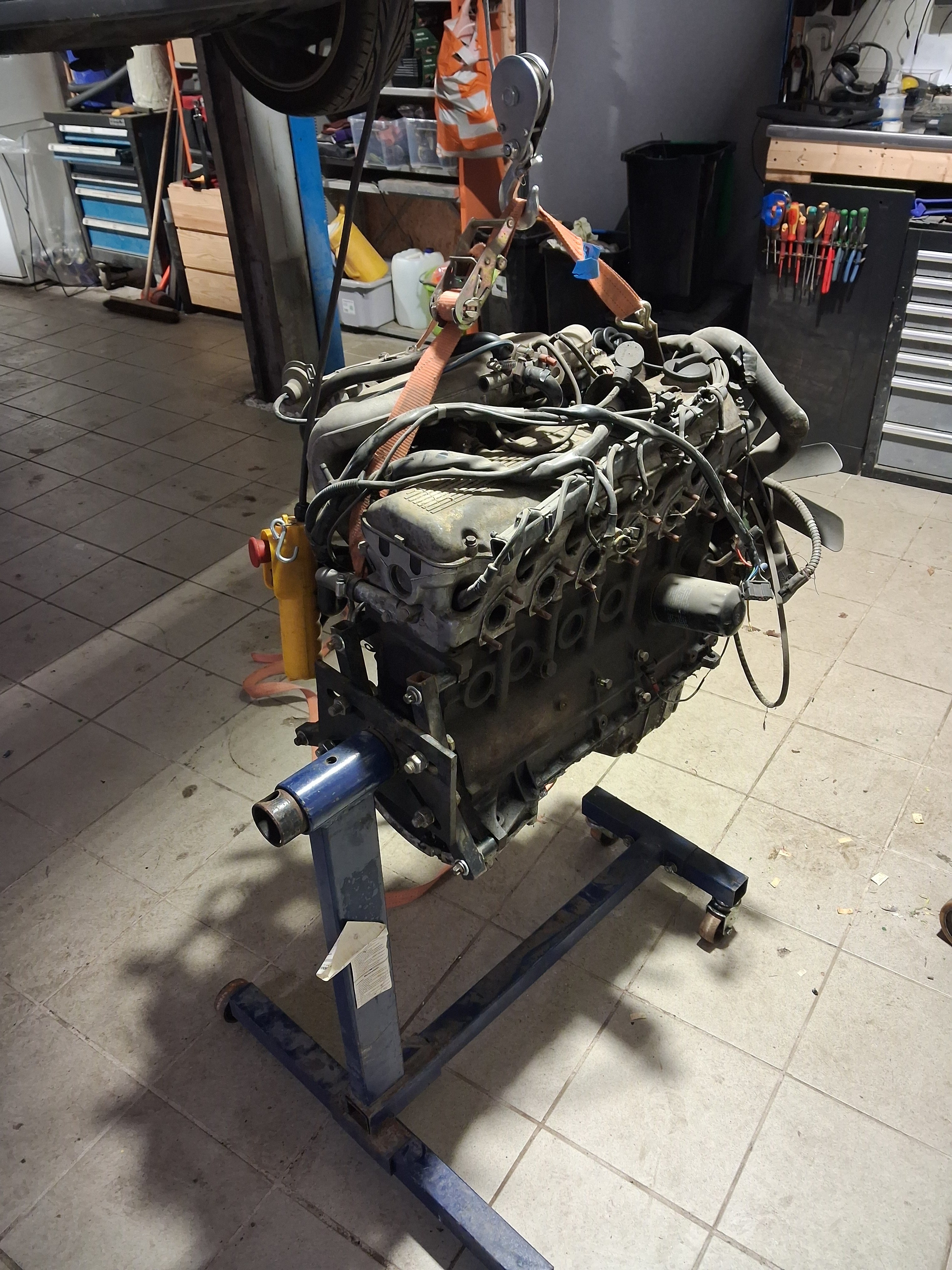

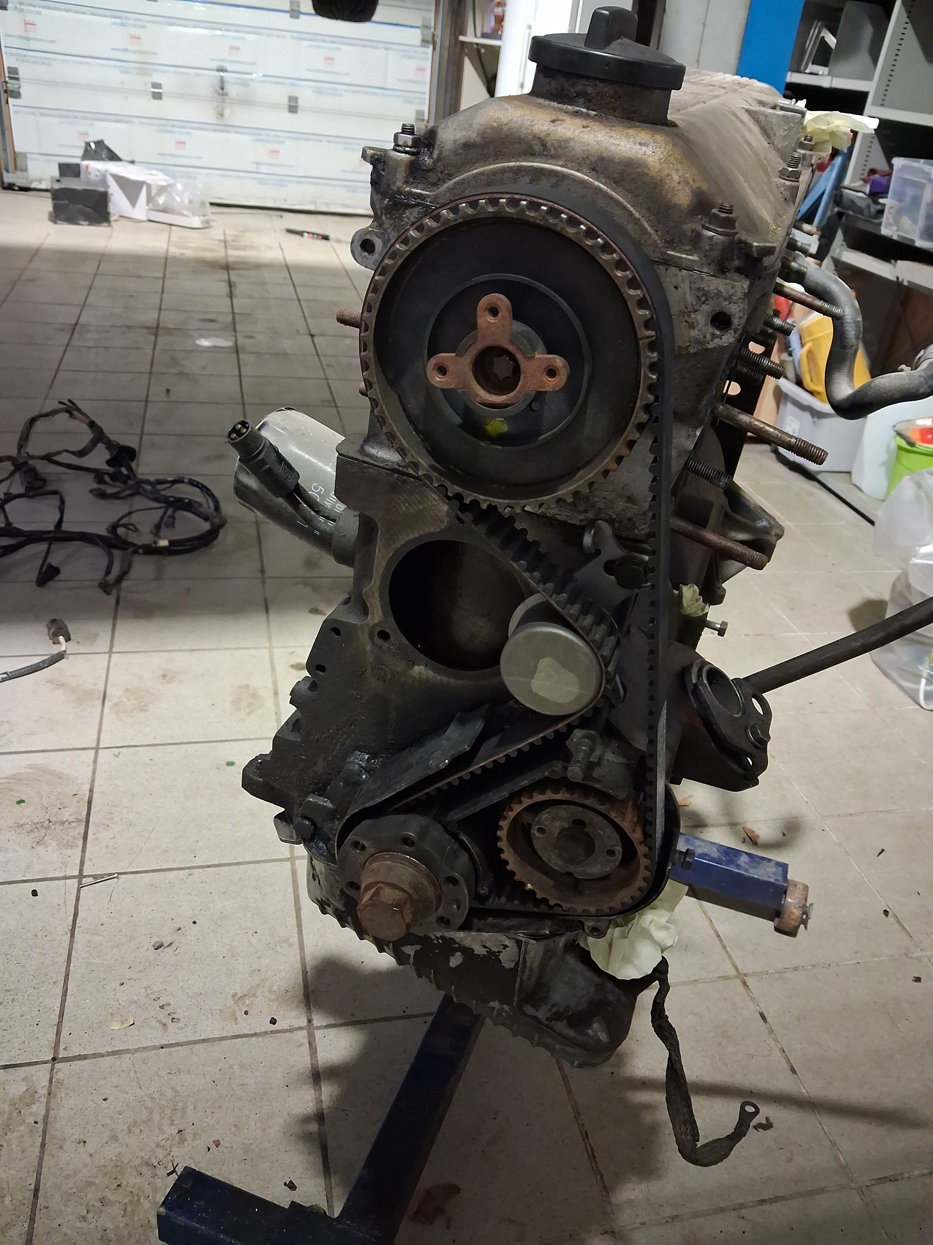

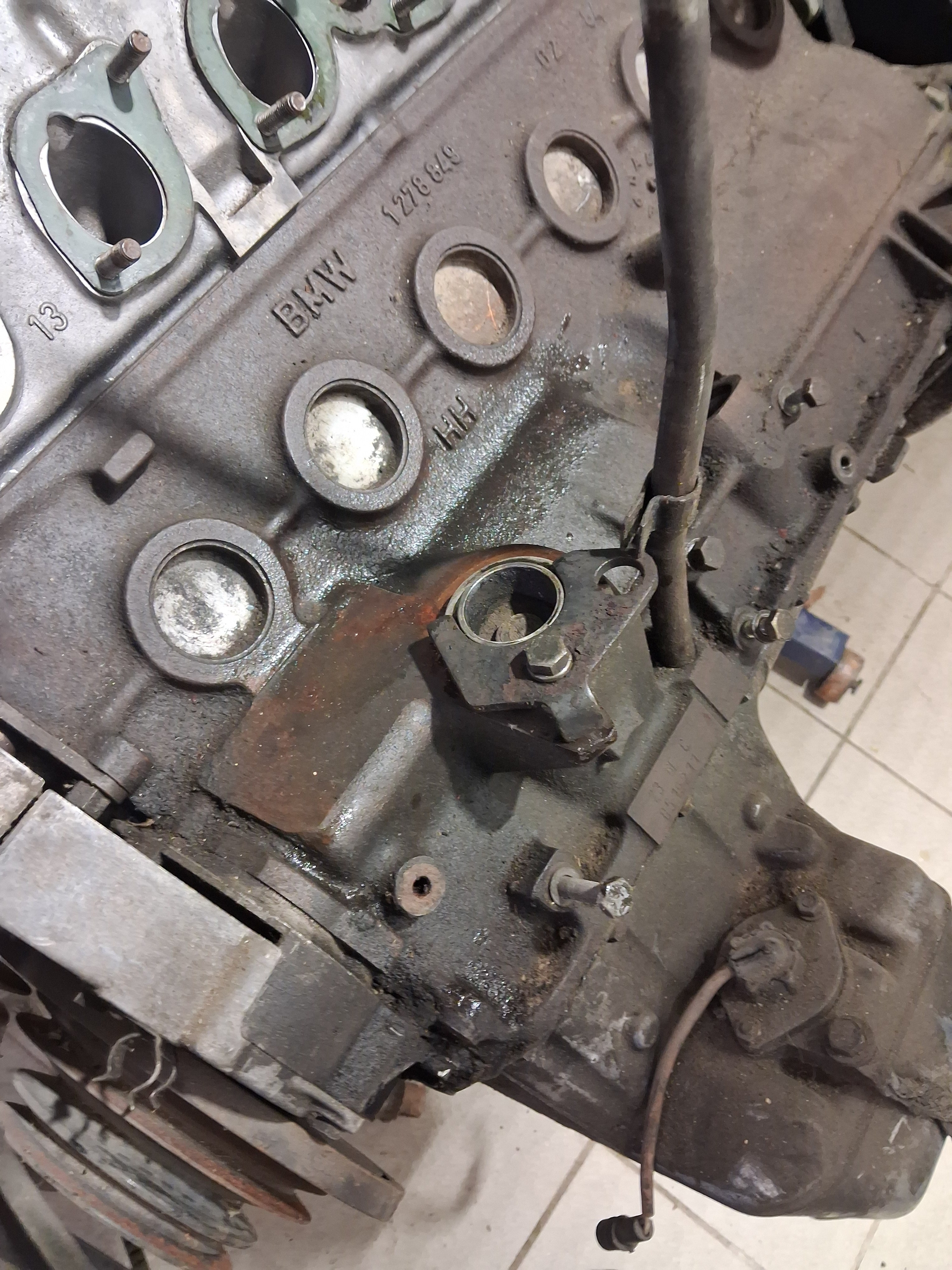

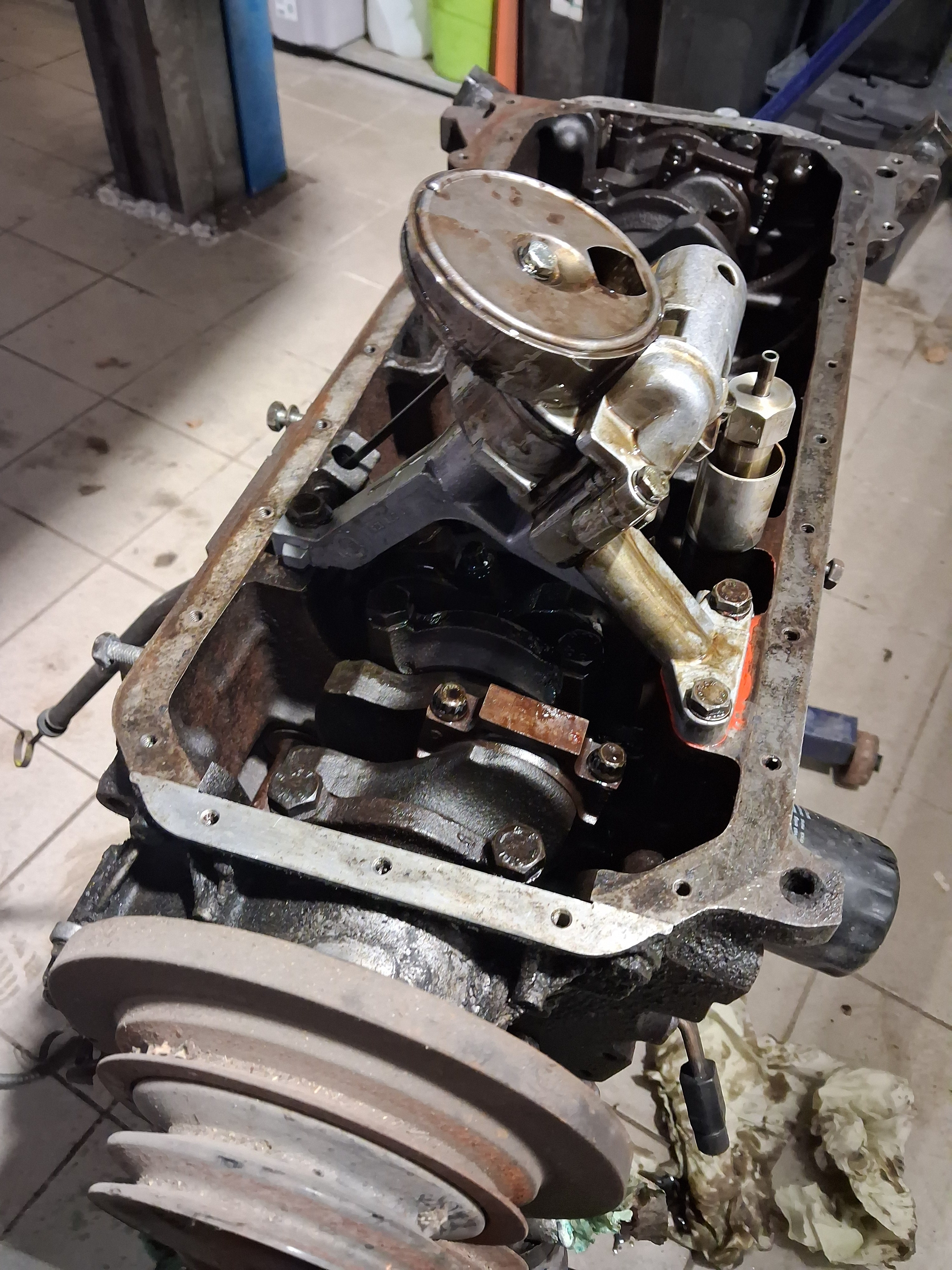

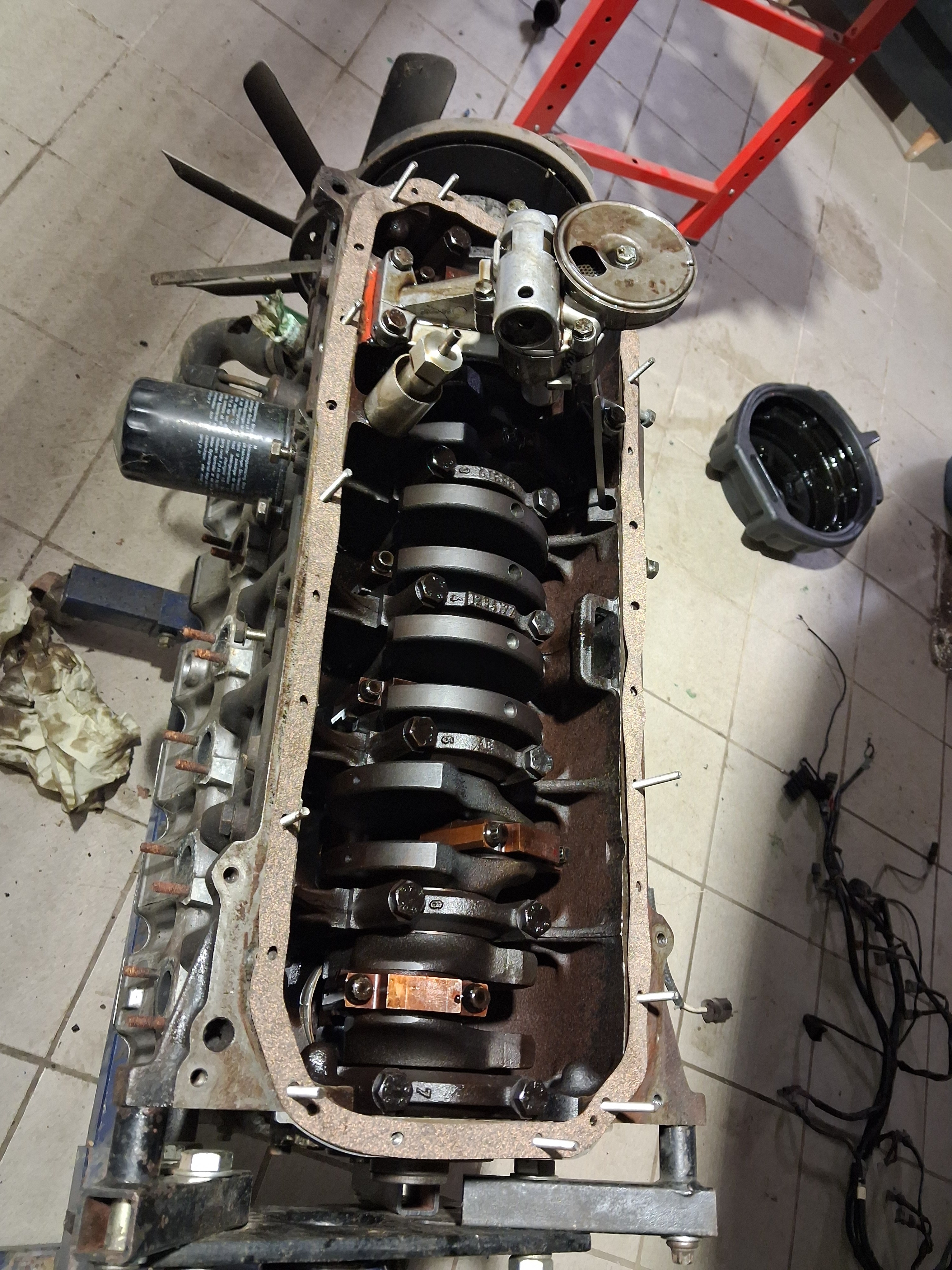

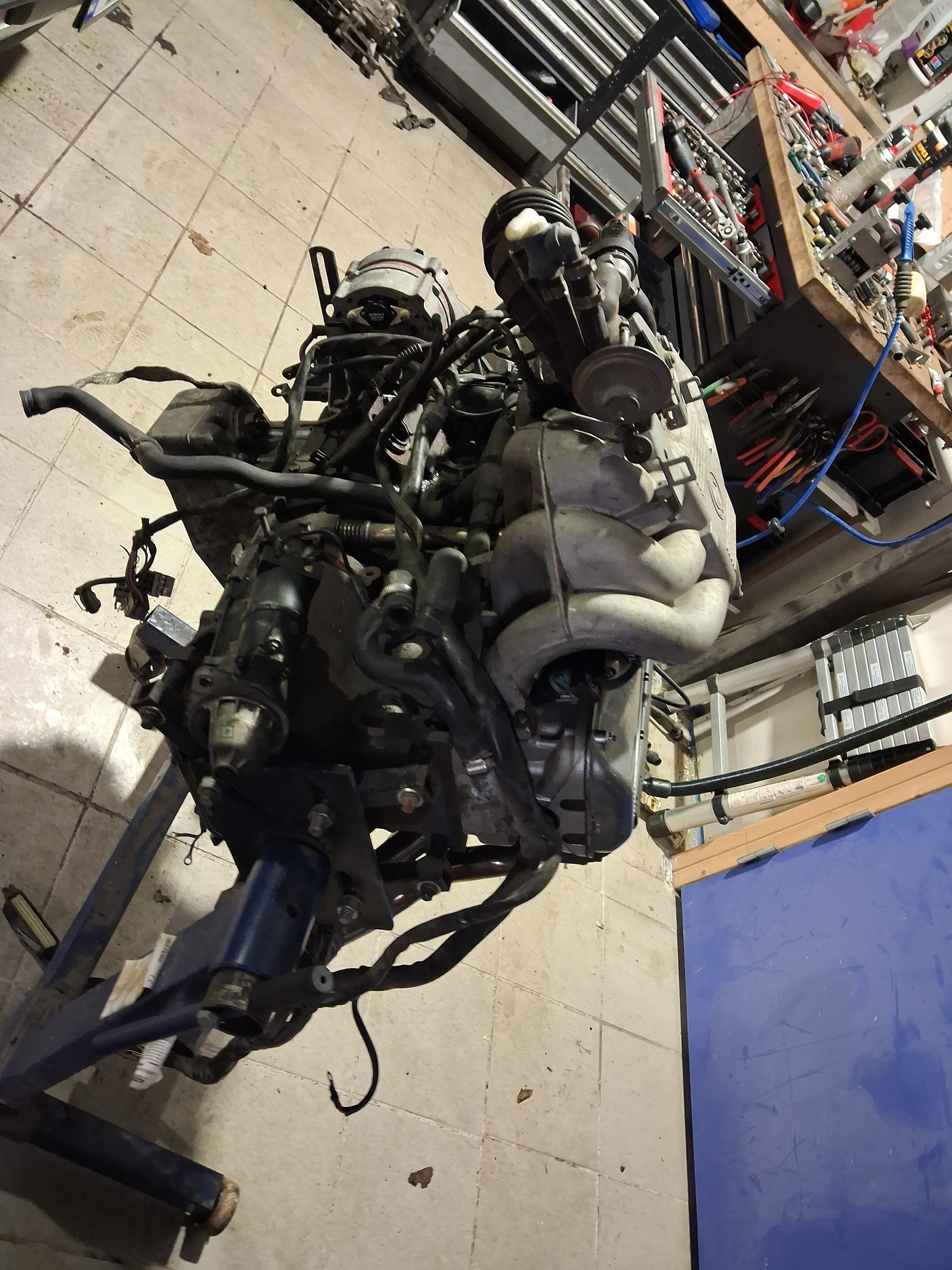

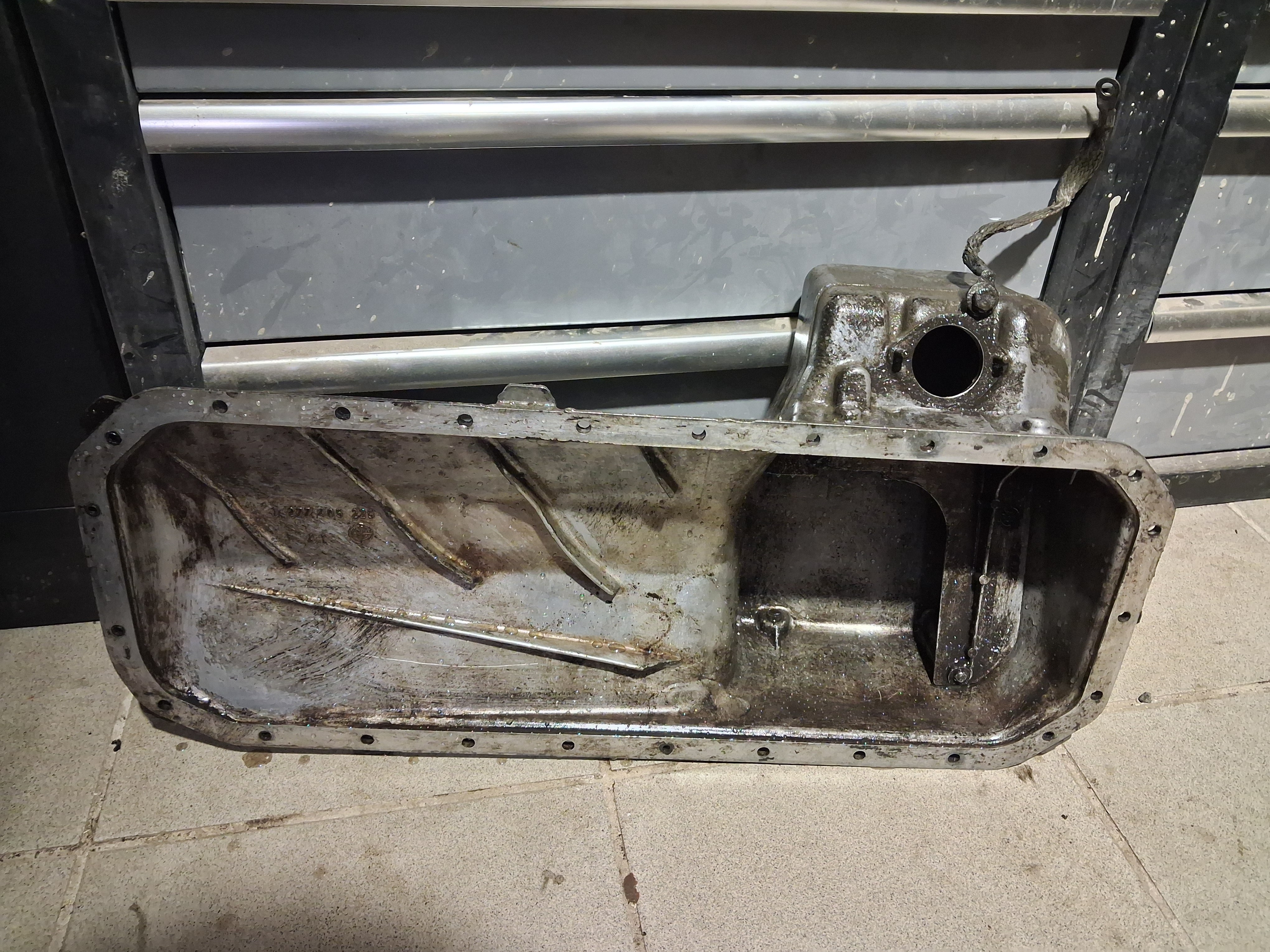

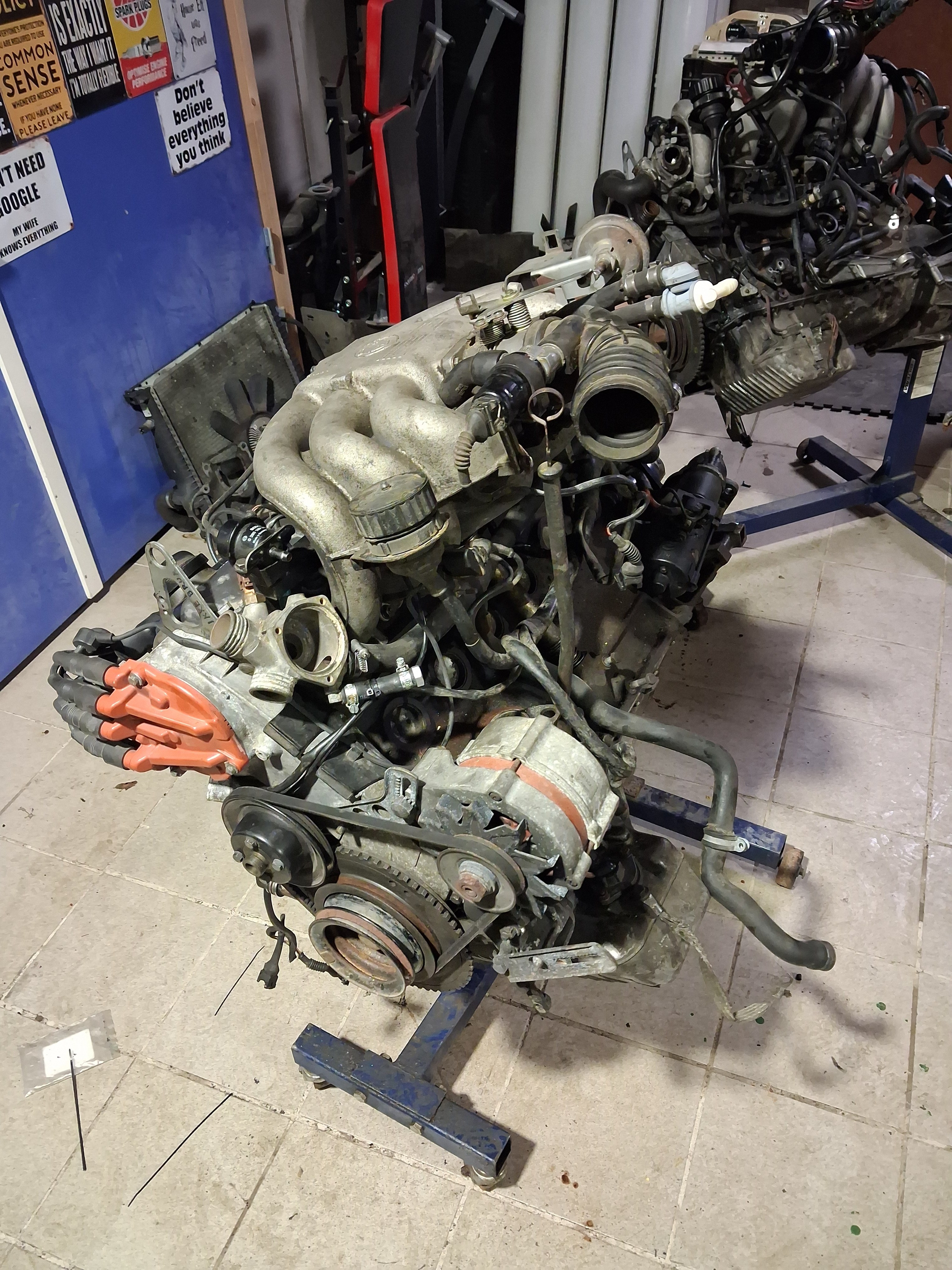

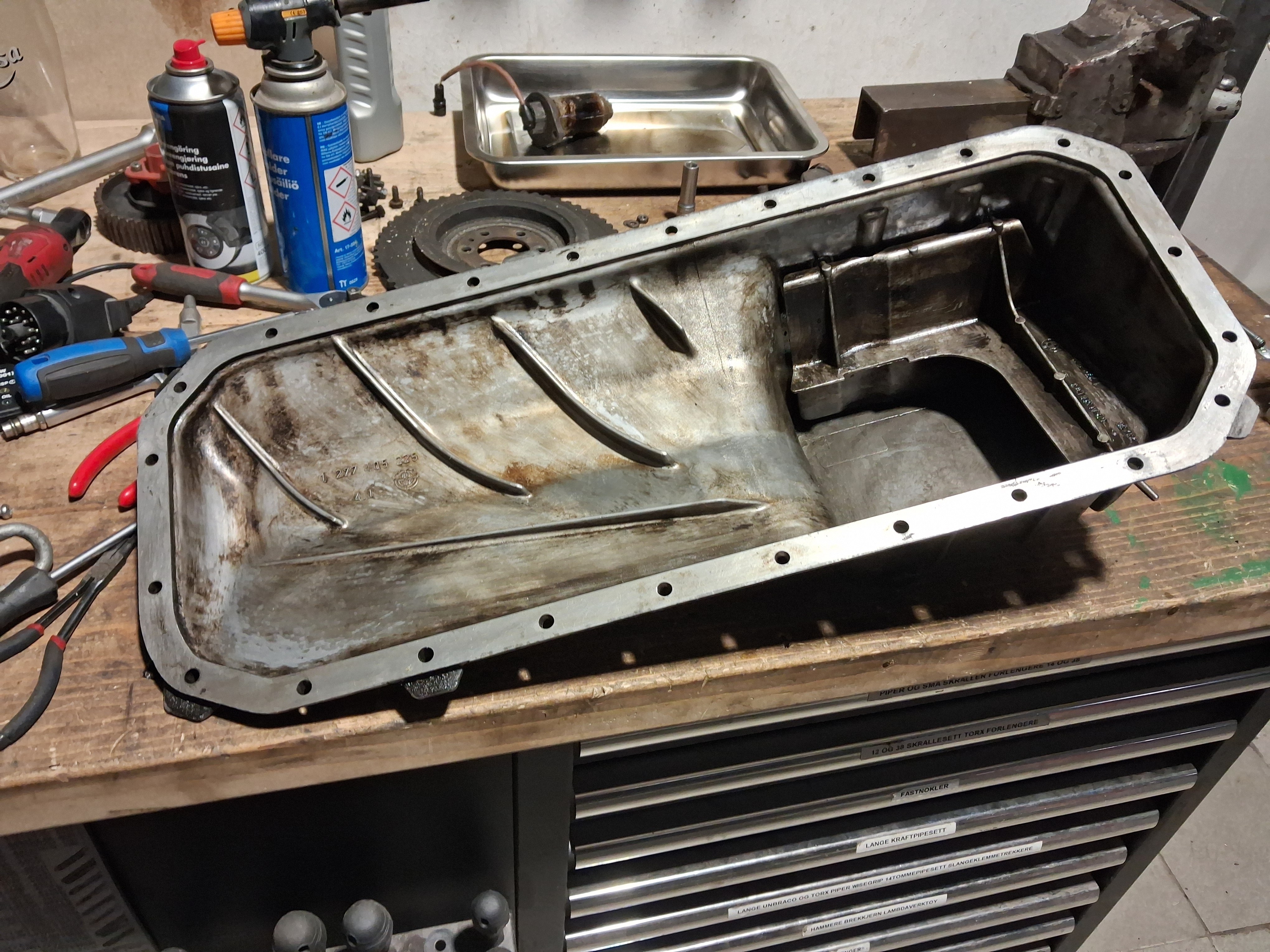

janerik171187 Skrevet Februar 22 Forfatter Skrevet Februar 22 Gjør faktisk noe på bil nå 😆 Fant fram pallen med m20 motorer. Kjekt med traverskran Motorstativ må til Demontert litt Funnet fram litt facelift deler Satt inn drev der fordeler hadde stått Tømme olja da må av med panna for å få i aksel til oljepumpe som manglet av en eller annen grunn (virket dog ikke ut til å ha vært kjørt uten oljetrykk) Panne av og aksel montert Eske med pakninger funnet fram. Ny bånnpannepakning bla Måtte finne på noe lurt for å holde pakningen på plass. Vasket bånnpanne da den var veldig skitten Montert Målte kompresjon. Motor har stått veldig lenge. Vridde rundt med fastnøkkel, litt skeptisk da var noe lavt result, men funker vel 😅 Pluggene så sånn halveis ok ut Montert litt deler Ny regreim Deksler på Måtte trikse litt med lange m6 bolten da den var knekt i topp, så kan ikke løfte i den løftebøyla så merka den. Begynner ta motor ut av 320'n imorra, satse på drift på nye motoren i den iløpet av uka 😁 KMT, sveigis og Ampera reagerte på dette 3

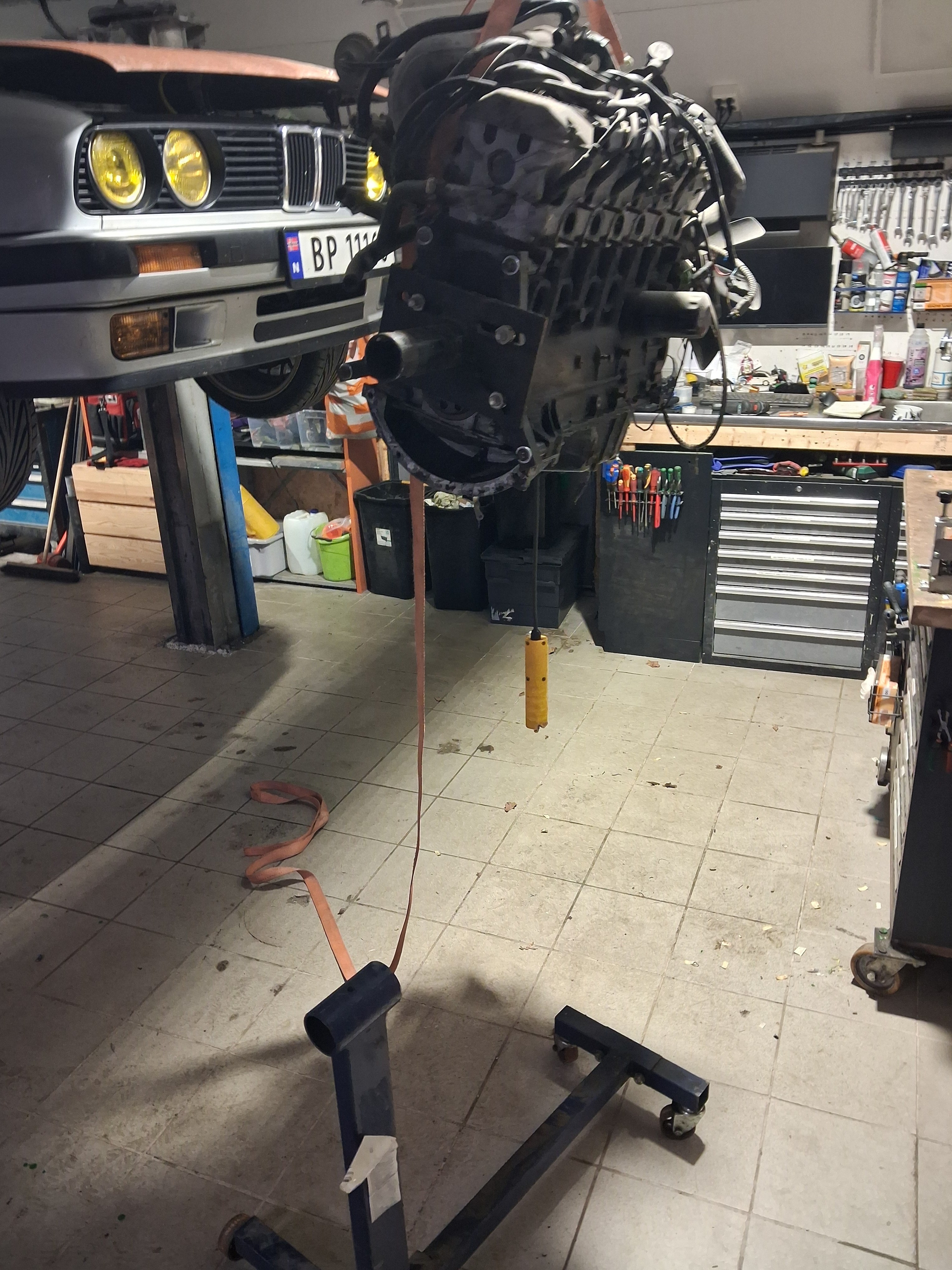

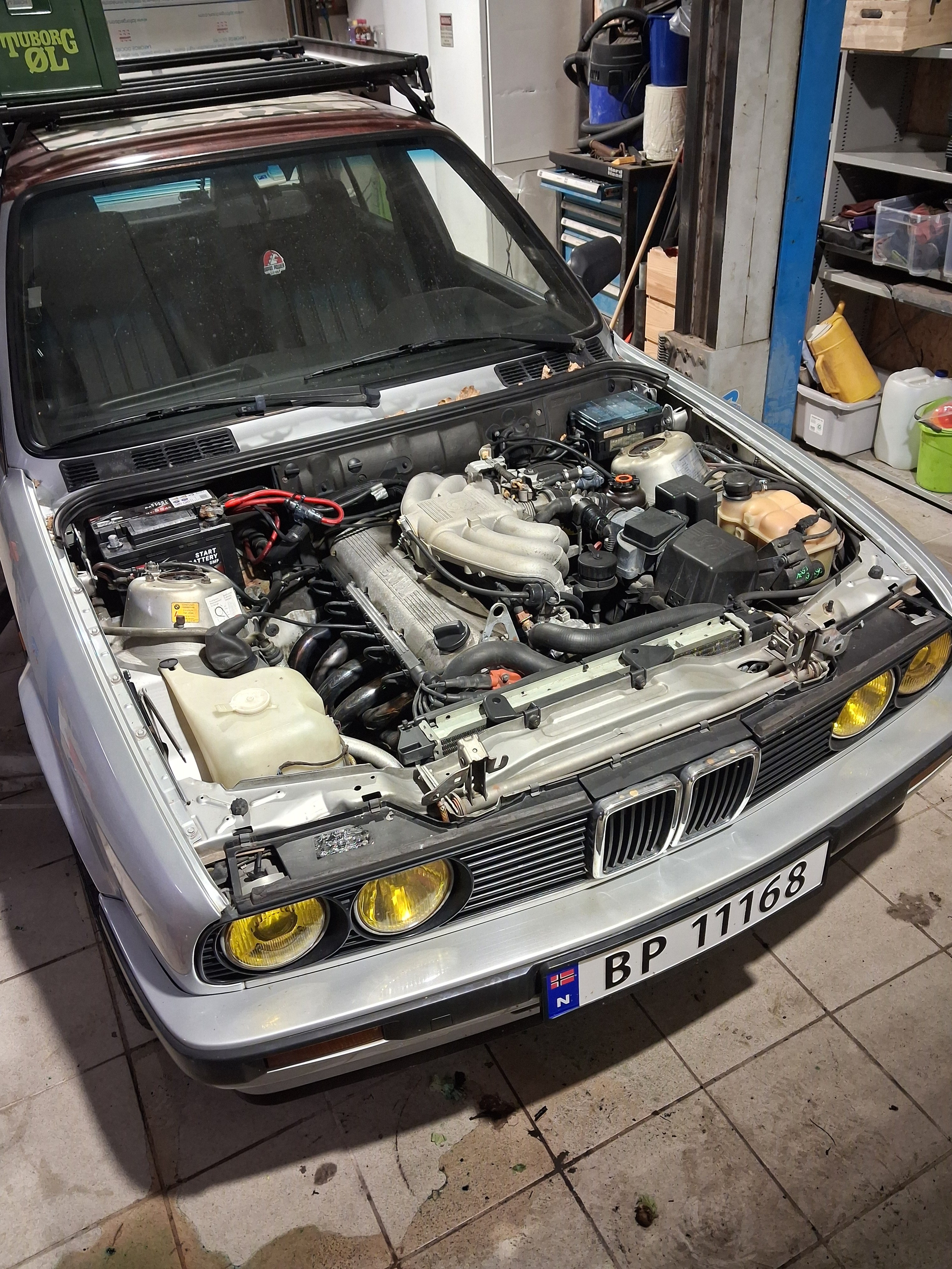

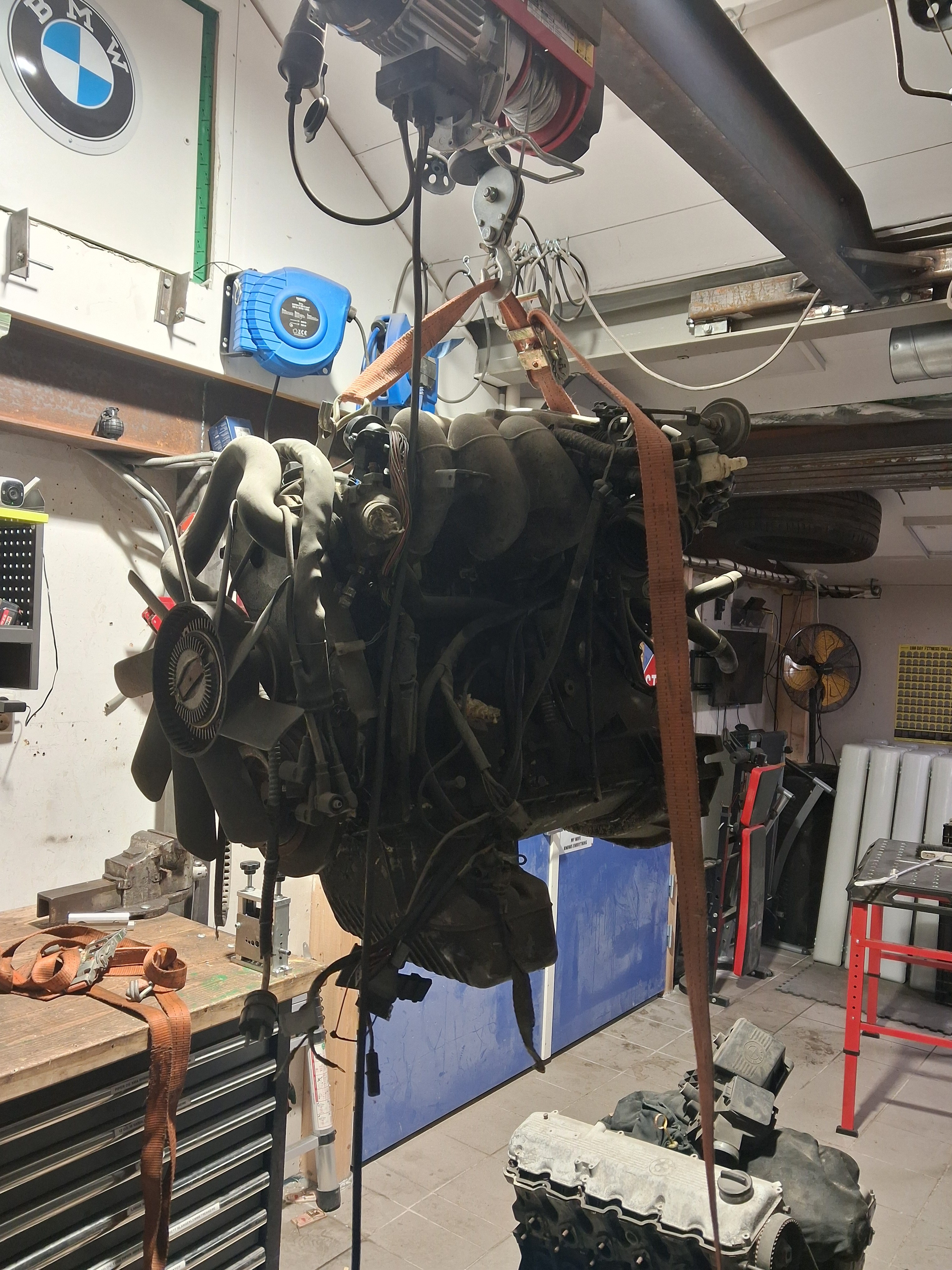

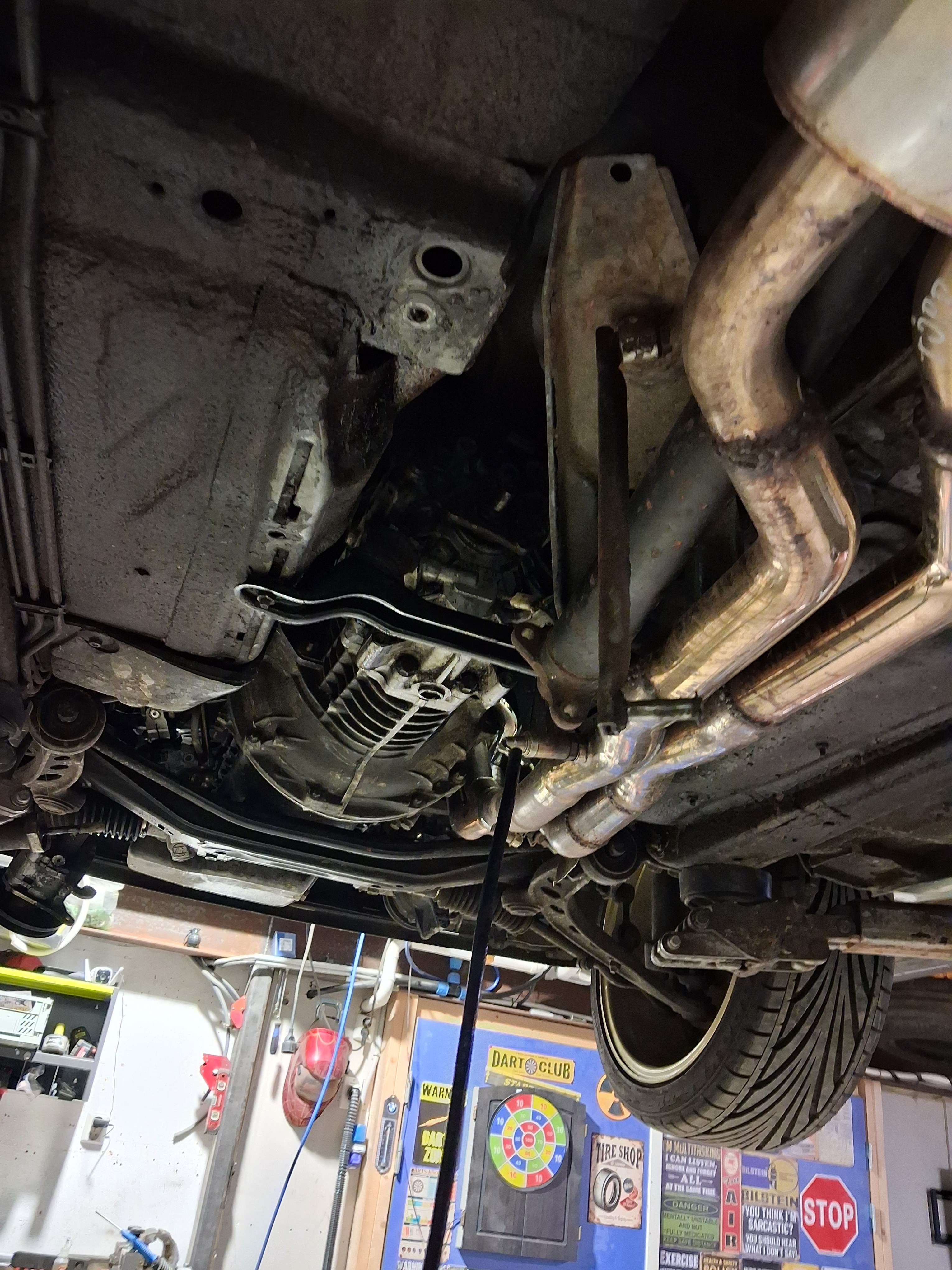

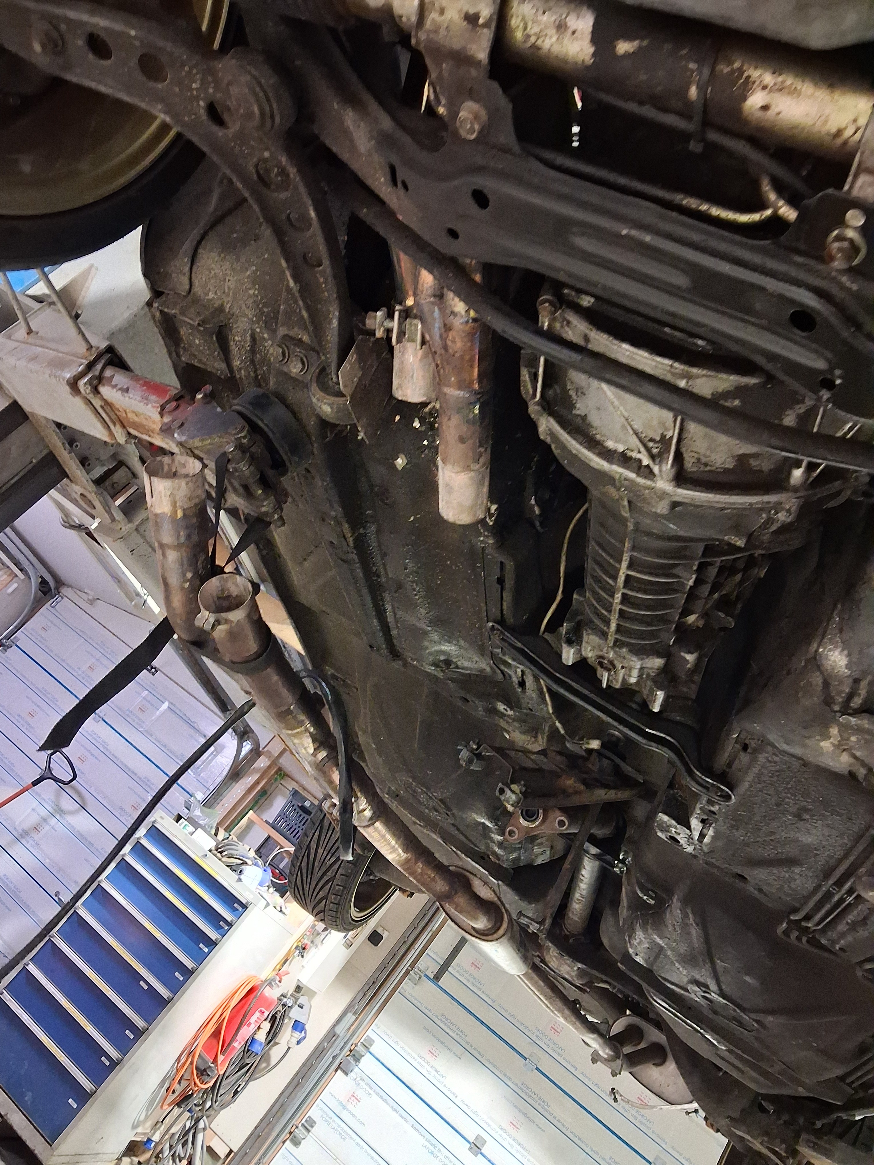

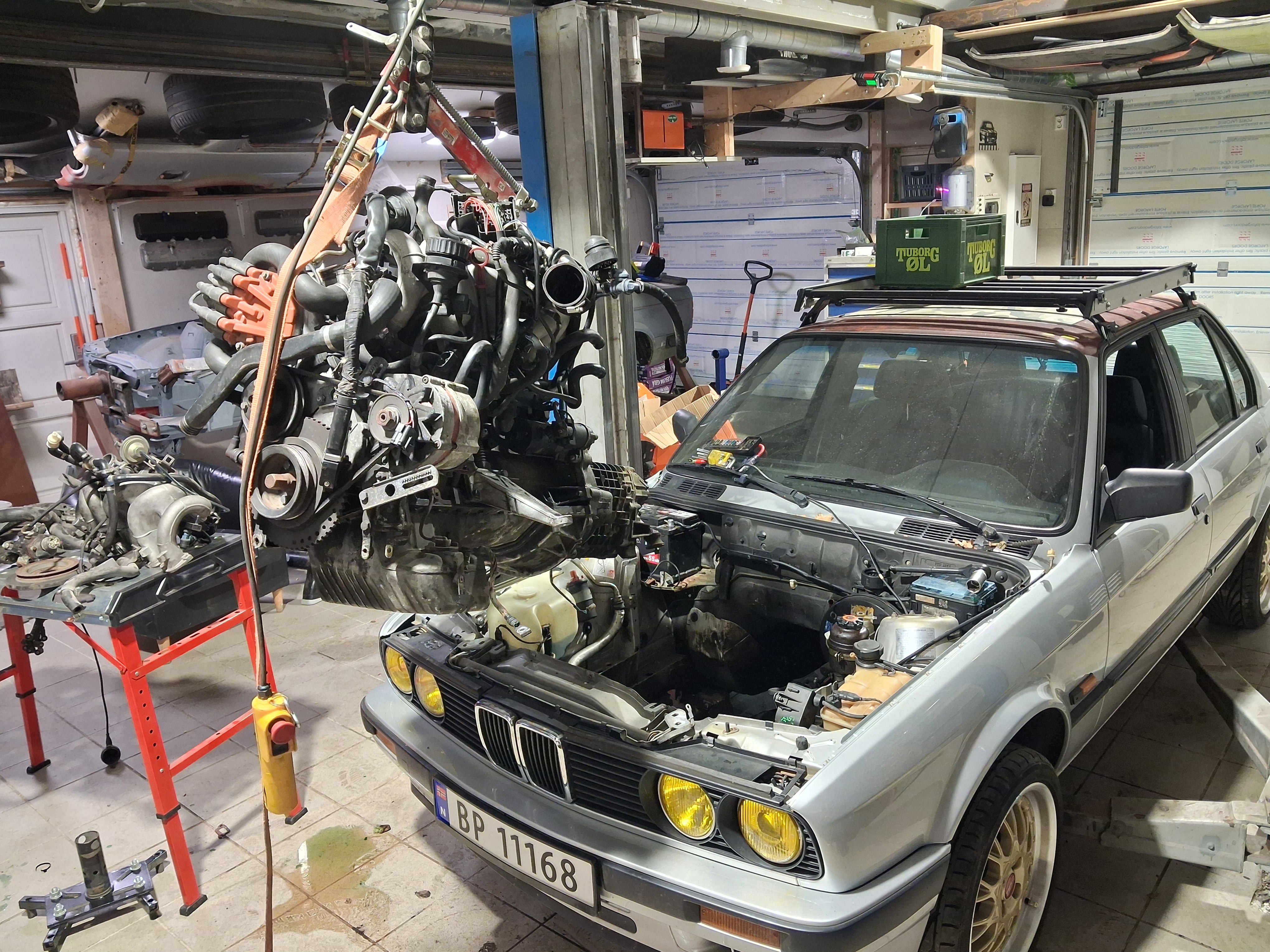

janerik171187 Skrevet Februar 23 Forfatter Skrevet Februar 23 (endret) Dag 2 av motorbytte. Demontert litt Kjøleveska må ut Snart klar under Legger denne her mest for å huske i forhold til 320 motoren 😆 Eksos av Motor ute 😁 traverskran er kjekt nok en gang X Endret Februar 23 av janerik171187 Bildekrøll Ampera reagerte på dette 1

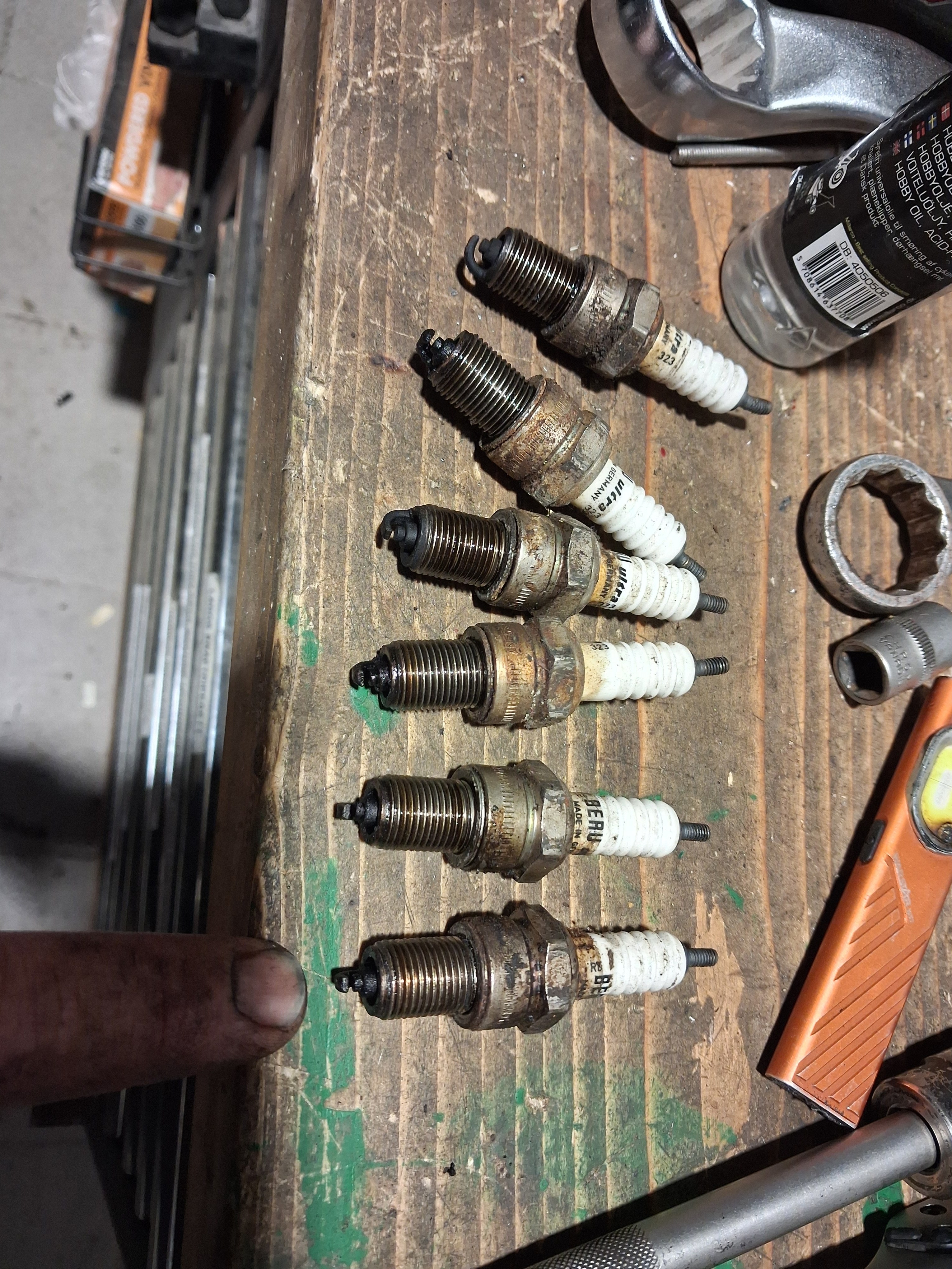

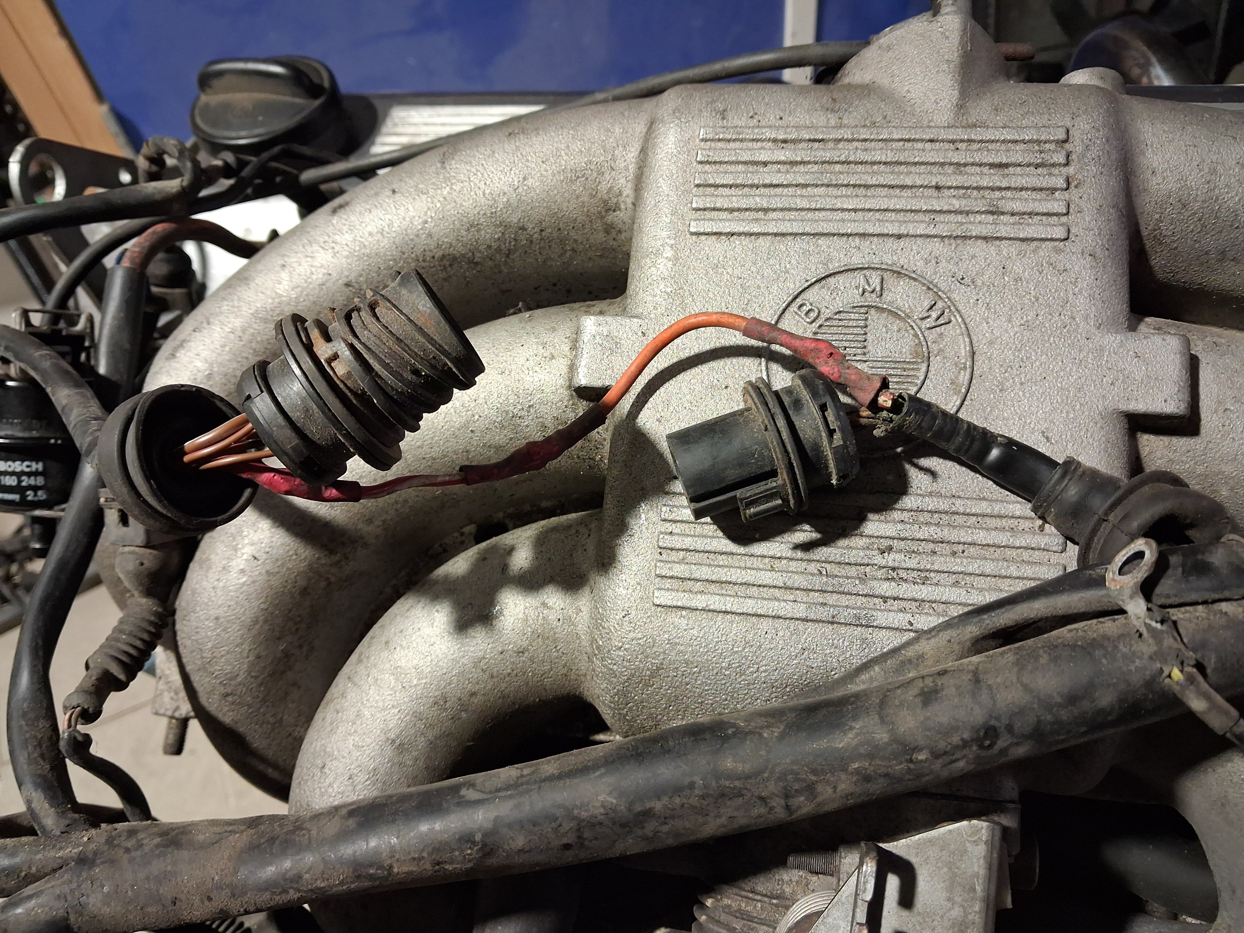

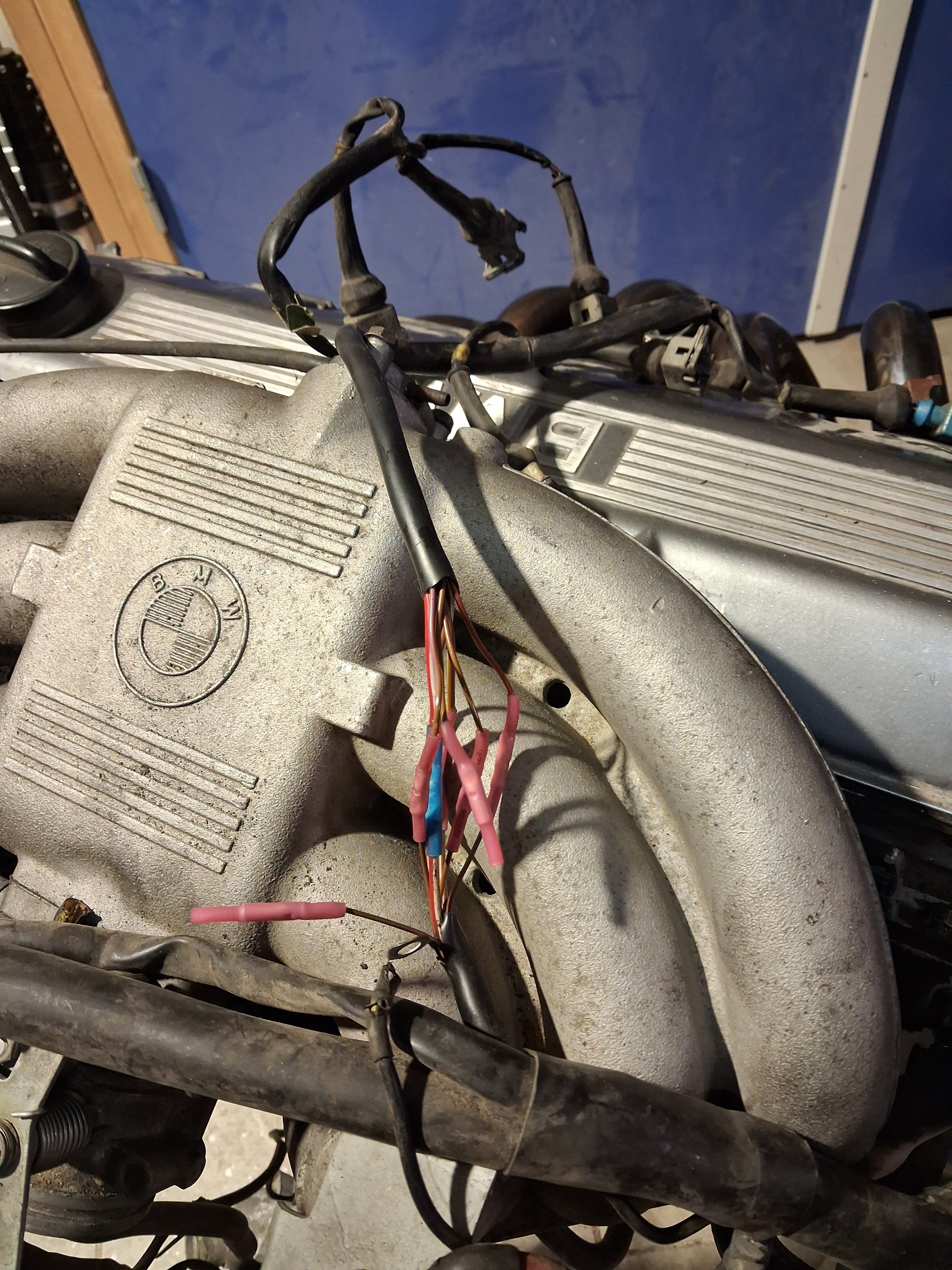

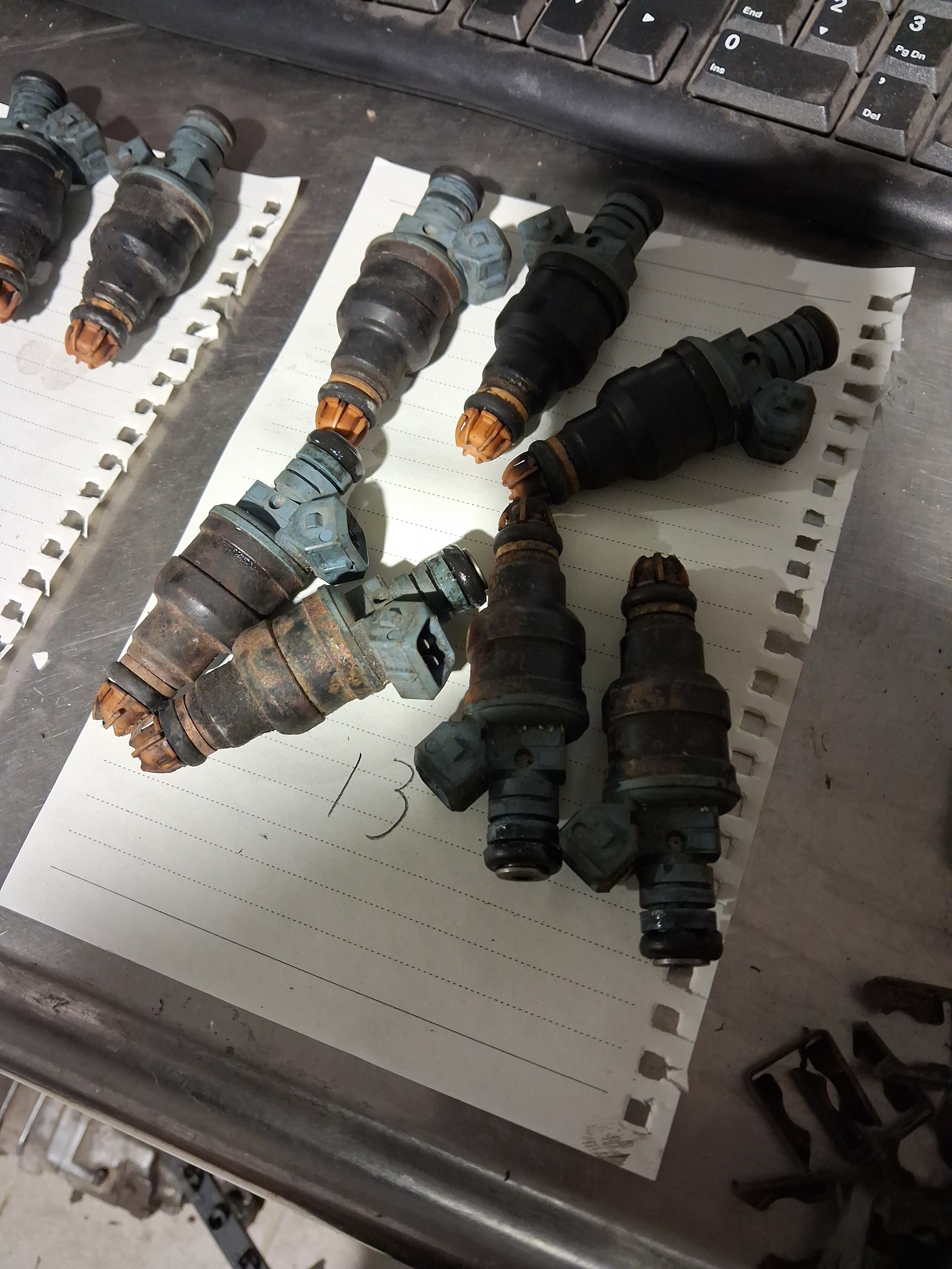

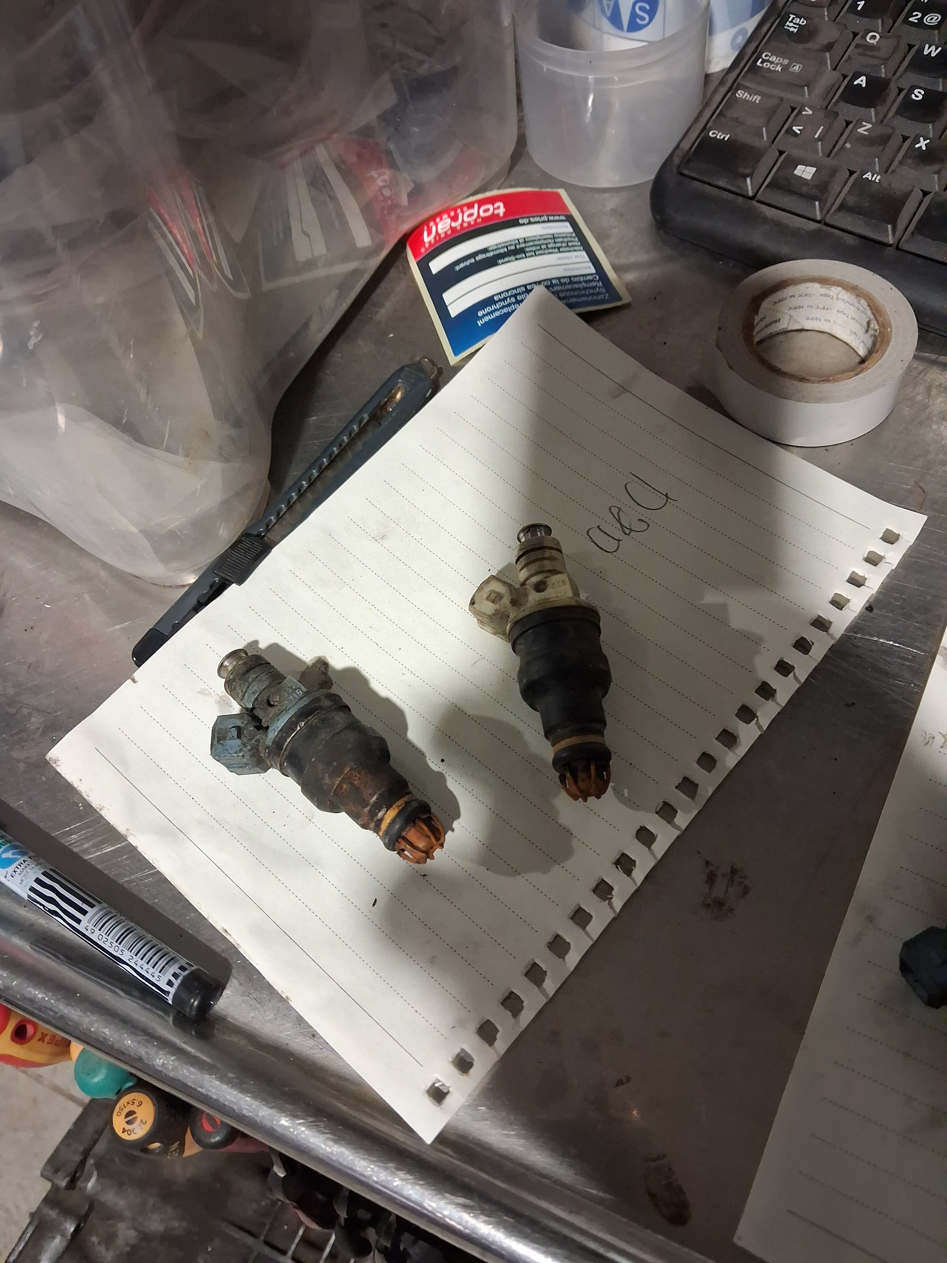

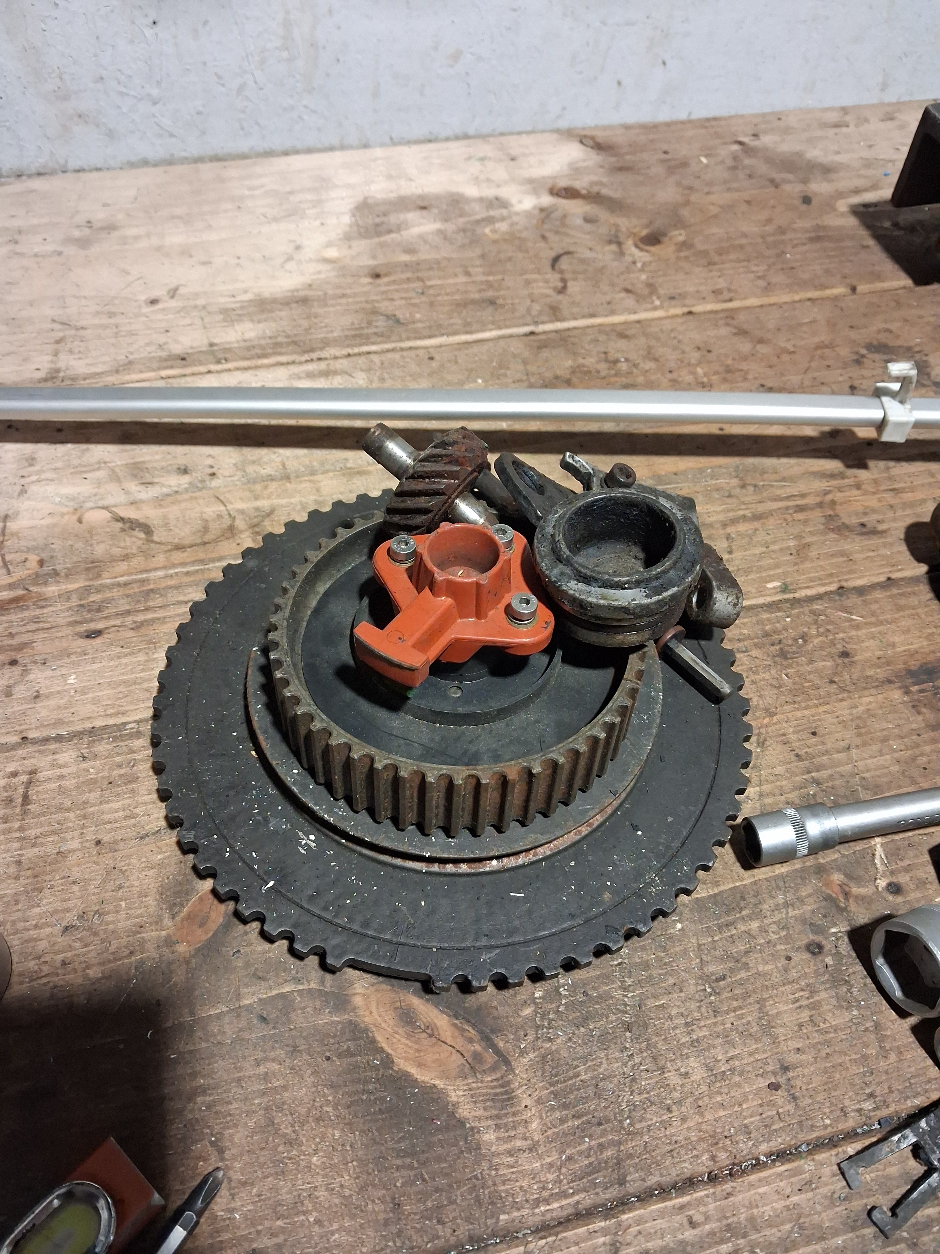

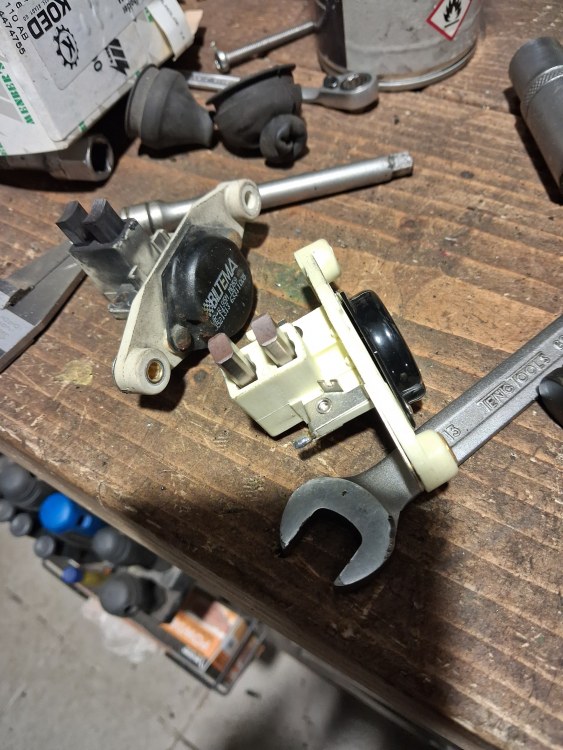

janerik171187 Skrevet Februar 25 Forfatter Skrevet Februar 25 Holdt på litt igår og idag. Mest satt sammen nye motor med noe deler fra gamle og noe andre deler. Testa litt dyser. Gjorde det enkelt, montert fuelrail løst i bil, kopla motornett i pluggen, pluss på batteriet og tvangskjørte pumpa, da ble det trykk der. Testet så en dysetester jeg handlet på temu. Fungerte meget bra. Dyser som skulle være like målte jeg hvor mye spruta, de var brukbart like (veide bensinen) testet egentlig alle dysene jeg hadde løst og noen flere. 20260225_171914.mp4 Endte opp med 2stk døde 325i dyser og en død 320/323i dyse. Men fikk satt sammen ett sett med 6 jeg skal bruke. Litt mer satt sammen Noe reparert på elnettet jeg skal bruke, så endte opp med å fjerne hele problem kontakten. Lys har vært litt blafrende på tomgang så bytta regulator uten at den så så dårlig ut. Ikke langt unna klar for å sette inn nå Turbo-HF, sveigis og gnilb reagerte på dette 3
