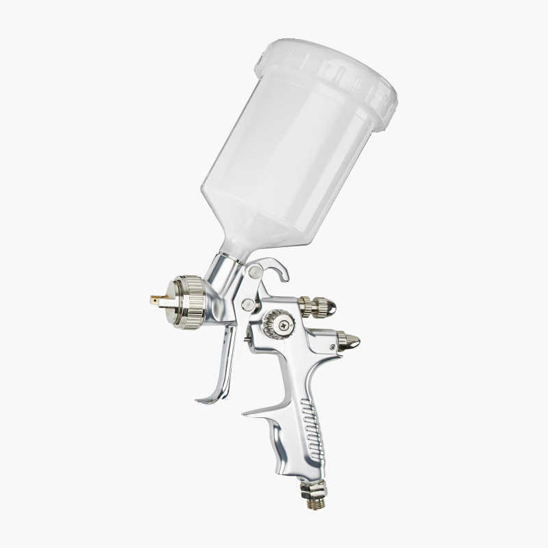

Saltkjelen Skrevet Oktober 1, 2020 Skrevet Oktober 1, 2020 3 minutter siden, Ingvaldsen skrev: 100mil og 2 dager senere ser den slik ut...svart bil går hardt utover psyken Champagne Quartz *kremt*..
Ingvaldsen Skrevet Oktober 1, 2020 Forfatter Skrevet Oktober 1, 2020 Akkurat nå, Saltkjelen skrev: Champagne Quartz *kremt*.. bare si fra når du har salgskontrakten klar så kommer jeg
Saltkjelen Skrevet Oktober 1, 2020 Skrevet Oktober 1, 2020 2 minutter siden, Ingvaldsen skrev: bare si fra når du har salgskontrakten klar så kommer jeg I første omgang får det vel bli en kontrakt på denne: fupsaker, Marius2002, Slavearbeider'n og 2 andre reagerte på dette 4 1
Ingvaldsen Skrevet Oktober 1, 2020 Forfatter Skrevet Oktober 1, 2020 2 timer siden, Saltkjelen skrev: I første omgang får det vel bli en kontrakt på denne: den trenger vell strengt tatt du så lenge du er for lat til å montere skvettlapper
Saltkjelen Skrevet Oktober 1, 2020 Skrevet Oktober 1, 2020 2 timer siden, Ingvaldsen skrev: den trenger vell strengt tatt du så lenge du er for lat til å montere skvettlapper Skvettlapper er fint om vinteren!
