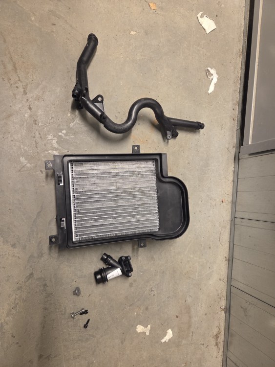

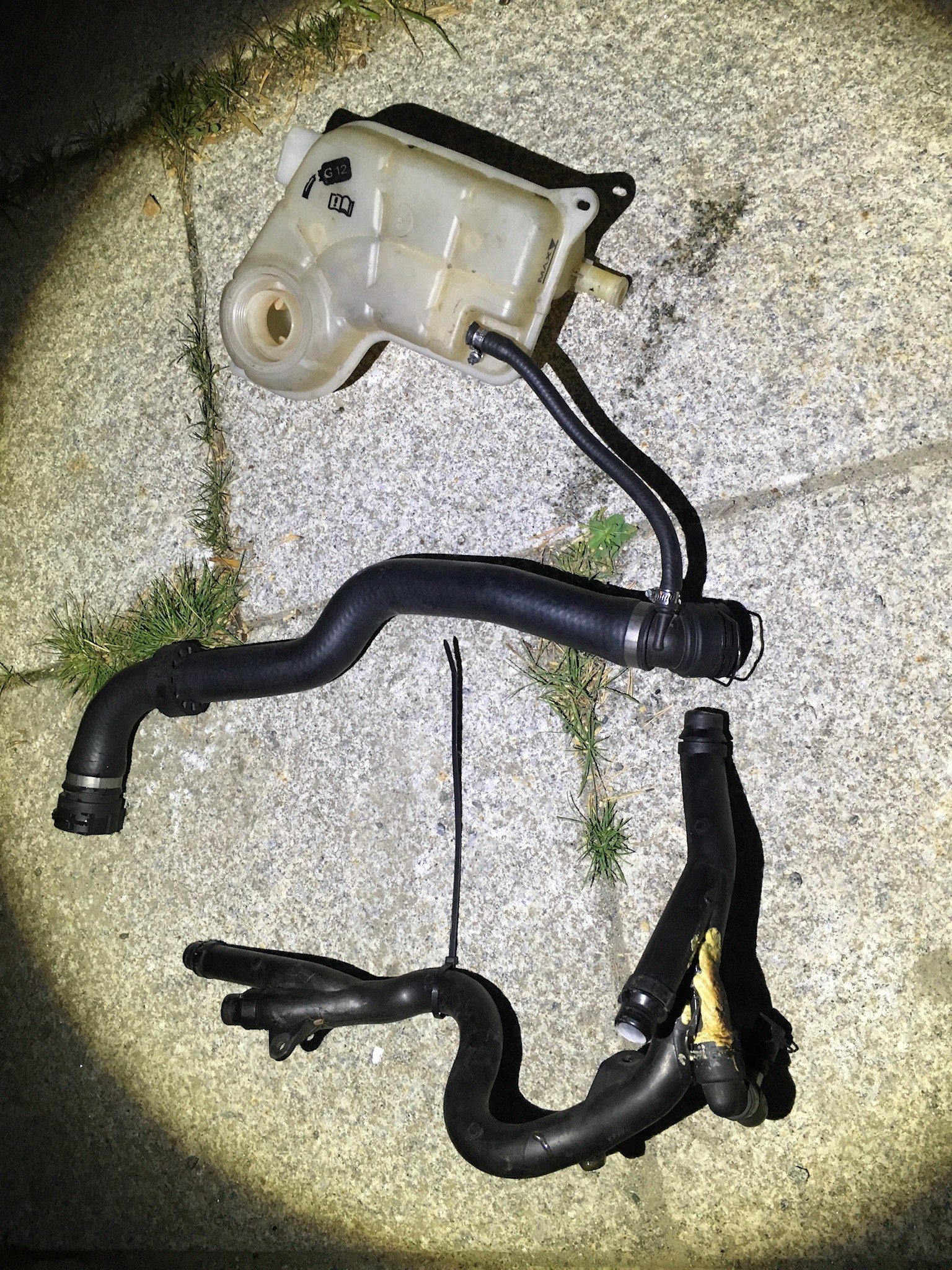

Otis Skrevet Juni 18, 2025 Forfatter Skrevet Juni 18, 2025 (endret) Da har jeg skrudd enda litt mer på bilen. Fant en liten kjølevannslekkasje på y-splitt under innsuget da jeg skiftet glødeplugg og blendelokk til swirlflaps. Sjekket selvsagt boltene og de var stramme. Hele y-splitten var litt "myk" syntes jeg, så jeg kjøpte den ny. Tenkte da på den gangen en her inne på forumet, fikk en god lekkasje på sitt kjølerør som går "rundt" motoren på en eldre E39, da han var i Tyskland (Europa) en tur. Tror det var @Ingvaldsen?? Så jeg bestilte også det røret nytt, siden jeg uansett måtte tømme hele kjølekretsen. I samme slengen skulle jeg skifte ekstra radiator, som står i venstre hjulbue, for oss som har 3,5t hengervekt eller "hot climate". Alle delene ble kjøpt på BMW, da jeg ikke vil risikere noe dårlig kvalitet på dette. Radiator finnes kun hos BMW og jeg vil ikke kjøpe det brukt. Den radiatoren har blitt så full av skitt, gjennom årenes løp, som jeg ikke får til å gå bort. Så den er nesten helt tett og dermed ingen/veldig dårlig kjøling. Forsøkte å børste bort skitt fra den, men da gikk det hull på den. Så den var "crusty" som man sier på ny-norsk. Rigget meg klar og hele jobben tok vel 4-5 timer. Dette var de nye delene som skulle på! Ikke mye tetning igjen her. Det lak ikke mye, men litt hele tiden. Dette er baksiden av radiator. Nesten helt tett av knallhardt lag med gammel skitt og veistøv. Umulig å få bort. Har prøvd med både varmt vann på HT og all slags avfetting og spray. Det var forstenet. Skruing nr #2 Når denne jobben var gjort, så feilet selvsagt luftfjæringa! Den velkjente BMW plingen kom mens min samboer og eldste datteren var ute. De ringte og lurte på hva det betydde med "level control suspension fault". De fikk beskjed om å kjøre rett hjem, slik at vi kanskje forhindrer skade på luftbelgene. Samboer mente bilen var rar, da hun kom hjem. Og det var ikke rart, for den var kraftig senket på venstre siden. EHC hadde oppdaget av bilen var for høy på venstre siden, faktisk hele 123 mm for høy! Og for å kompensere på det, så forsøker den å slippe ut luft fra belgen som var aktuell, i dette tilfellet, venstre bak. Den forsøker å slippe ut luft i 3 omganger, om det ikke blir en endring, så kommer plinget. Problemet da er jo at bilen er nesten helt nede på bumpstoppen. Dette skjer hver gang man tar en omstart av bilen/hver gang man starter bilen på nytt. Så jeg bestilte stag, sensor, brakett, mutre og skruer til venstre sensor fra BMW, siden jeg trengte det FORT! I mellomtiden så fant jeg ut at jeg kunne manuelt pumpe opp belgen med diagnoseapparat, ETTER hver gang feilmeldingen kom, og fikk da bilen i sånn ca lik høyde. Da kan man fint bruke bilen. Men man måtte gjøre dette hver gang, så det er jo litt styr. Jeg skulle på tur på fredagen og delene skulle komme på torsdag. Men tilfeldigvis kom INGEN deler til BMW på torsdag, pga en feil hos speditøren. Så delene kom på fredag kl 08. Da begynte jeg å få dårlig tid. Men hentet delene, skifte de og alt fungerte flott. Trodde jeg. Da jeg kom frem, etter ca 2 timer kjøring, hadde jeg merket at bilen var litt rar på demping. Kontrollmåling på en bensinstasjon med lånt målbånd, bekreftet mistanken. 3 cm lavere på venstre siden. Aaarhg, tenkte jeg. Men det var bare en justering av høyden som måtte til, så ble det OK. Jeg burde nok tenkt at jeg burde tatt en justering etter skifte, for en ny sensor står ikke helt likt den gamle, de flyttes jo på bittelitt, selv om det er ganske likt. Tok lite bilder her, men har bilde av gamle sensor med brakett. Endret September 20, 2025 av Otis La til et ord, for å gi korrekt mening til en setning eivi91, uglefossen, E.C. og 3 andre reagerte på dette 6
Ingvaldsen Skrevet Juni 18, 2025 Skrevet Juni 18, 2025 8 minutter siden, Otis skrev: Tenkte da på den gangen en her inne på forumet, fikk en god lekkasje på sitt kjølerør som går "rundt" motoren på en eldre E39, da han var i Tyskland (Europa) en tur. Tror det var @Ingvaldsen?? Så jeg bestilte også det røret nytt, siden jeg uansett måtte tømme hele kjølekretsen. Haha, ja den har jeg liggende et sted fortsatt. Litt aralditt å bygglim gjorde susen, flaks m57 lufter seg selv når vi norge lime lufte hullet når lufteskruven skjøt ut. Dette gjorde vi på skulderen på autobahn med fri fart😆 og med folkevogn ekspansjonstank etter et besøk på Fiat verksted i italia. sveigis, Otis, eivi91 og 1 annen reagerte på dette 4
Otis Skrevet Juni 18, 2025 Forfatter Skrevet Juni 18, 2025 @Ingvaldsen Så jeg husket rett ja! Det var du! Kult! Ja, BMW diesel lufter seg så fint selv at det er vidunderlig!

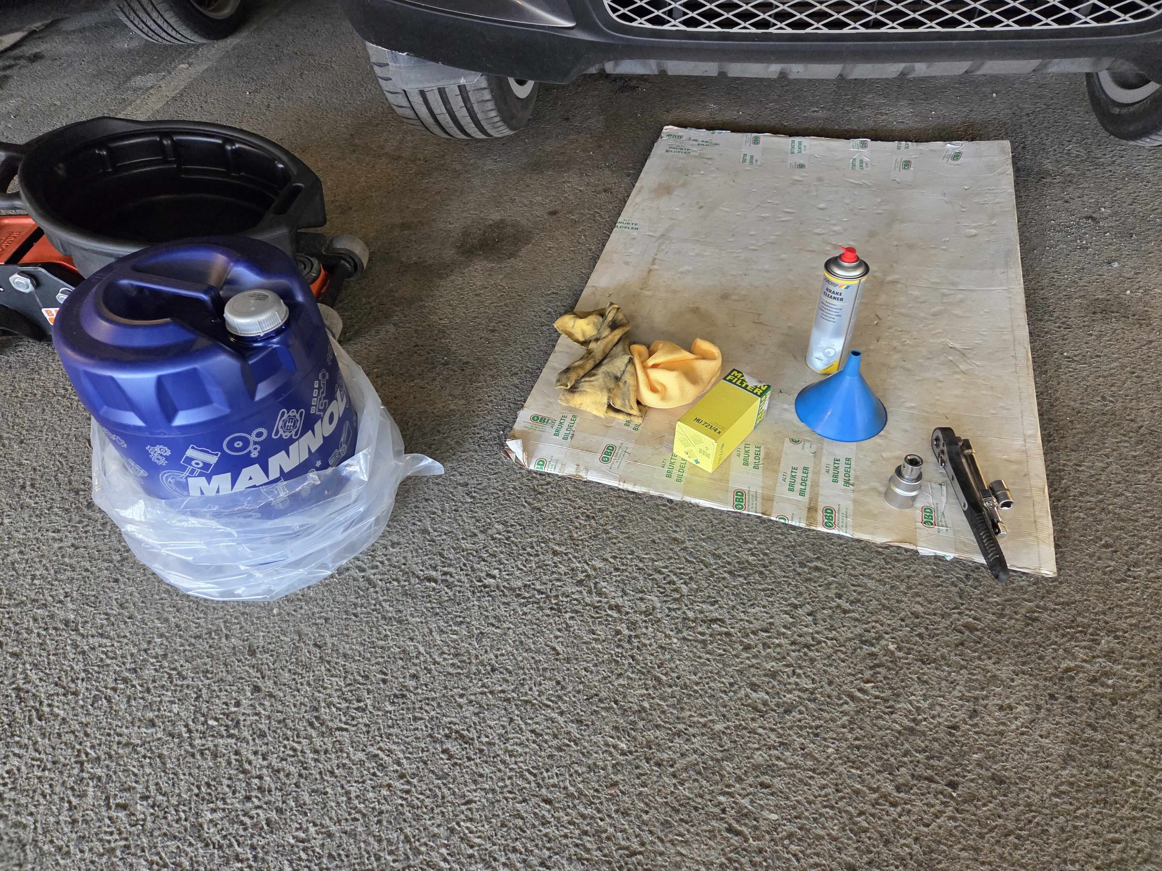

Otis Skrevet Juni 26, 2025 Forfatter Skrevet Juni 26, 2025 Da ble det gjort enda et oljeskift, selv etter bare drøyt 6000km. Grunnen til det er en lengere sommerferie tur, sydover. Det er uansett rimeligere for meg selv å skifte olje for tidlige eller å bruke hvilket som helst annet verksted å få det gjort. Bilen er nå gått 286281 km. Så nå har jeg kommet utenfor oljeskift på hver hele 10kkm! Jaja. eivi91 og ///M-ini95 reagerte på dette 2

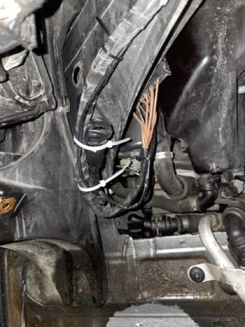

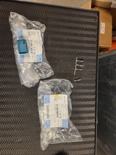

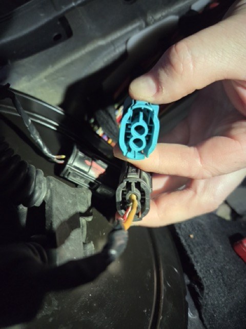

Otis Skrevet Oktober 25, 2025 Forfatter Skrevet Oktober 25, 2025 (endret) Da er det skjedd enda mer her! (Beklager for mye tekst, men anse dette som dokumentasjon for evt andre, og for meg selv i fremtiden.) Update #1 Etter nesten 6 år vente/dvele-tid, har jeg endelig montert webasto (dieselvarmer)! Det har vært en lang mental prosess, samt at behovet ikke var så enormt! (Fordi jeg har 4-sone klima, med de fordelene) Siden man overhodet ikke får kjøpt et komplett kit, fra noen plasser i verden, for webasto ettermontering, så har jeg sanket deler i ny og ne og lest delekatalogen. Siden jeg har holdt på så lenge, så har jeg kjøpt endel ting opptil 3 ganger! Men det var heldigvis rimelige ting, slik som klemmer og slanger. Utrolig nok så kom det et kit for salgs på finn.no, ca 10 dager etter at jeg montert mitt kit! Det er det første kitet jeg har sett til salgs, noensinne, for en E70 med diesel. Makan til tilfeldighet! Uansett. Siden jeg ikke fikk et kit, så måtte jeg lage ledningsnettet mitt selv, og det tok pinadø meg 8 timer med laging og montering. Og fundering på føring av kabler inn i kupè og ellers på bilen. Selve monteringen av de øvrige delene er kurant nok, da bilen har ferdig punkter for alt, og med de rette skruer og mutre, så er det absolutt ikke vanskelig. Det eneste som jeg satte bort, var montering av nytt tankarmatur i tanken. Jeg har ikke en god nok plass å stå, mtp evt diesel søl og slippe ned tanken litt. Men dæggern de tok overpris! Stipulerte 1-2 timer, da de er et offisielt webasto og eberspacher verksted. De monterer for mange bilmerker, på helt nye biler! Men jeg ble svært overrasket over en regning på 8800,- med 4,2 timer arbeid! Men jeg hadde jo ingen valg og betalte, selvsagt! Men de bruker jeg ikke på nytt! Det var ingen gehør for mine kontrollspørsmål på stipulering og faktisk timeforbruk, da dette var på løpende timer. Man lærer så lenge man lever tenker jeg. Eneste som var litt vanskelig, så var det plassering av dieselpumpe til webasto. Manualen viser bilde av høyre side, men manualen sier venstre side. Men da får man ikke ledninger dit, på en enkel måte. Så jeg fant en annen plass på venstre side, ikke så langt unna eksos utblås fra webasto. Mht kabelføring inni kupè så tok jeg inn ledninger i gummimuffen til panserwire, da jeg absolutt IKKE fant NOEN andre plasser for å ta inn kabler, på en fornuftig måte. Manualen sier bare, "før kabler inn i kupè via eksisterende ledninger" og det var til INGEN nytte. Da den kabelstammen er svært godt beskyttet av noe plastikk og gummi for holdbarhet og vanntetthet. Så det var bare å glemme. Dette er på førerside, for de som evt ikke vet det. Fra inni hjulbue, under BKF. Jeg hadde gjort feil med pinnene på 8-pin kontakten på webasto og klart å sette inn pinner på helt feil plass. Aner ikke hvordan jeg klarte det. For uansett om jeg snur kontakten eller holder den opp ned, så ble det feil. Men jeg hadde truffet med LINbus, så jeg fikk kommunikasjon, men verken vannventil eller dieselpumpe fungerte. Det resulterte i ca 3 timer ekstra arbeid, for meg selv. Kjipt. Men man må lære av det også. Første oppstart måtte forsøkes 7-8 ganger, før den faktisk klarte å fyre helt i gang. Testkjørte i ca 20-25 min, uten problemer. Etter montering har funnet sted, så har det bare vært varmt vær, så webasto har bare fyrt i gang 2 ganger av seg selv. Men det var deilig å se at temperaturen på kjølevannet steg, mens jeg trillet ned fra Storlien i ca 2,5 grader vær! Så nå er det supert å oppleve varme fra 4-sone kliima, helt til webasto begynner å bli varm, da roes de elektriske varmerne ned, mens webasto gradvis overtar. Helt opp til 85-90 grader, så roer webasto seg ned på halv-varme, før den evt girer opp igjen om tempen skulle gå ned. Nais! Tok noen bilder, men lite, som vanlig. OPPDATERING! Timeforbruk her var ca 25 timer. Update #1,5 I følge retrofit manualen til BMW, så skal man skifte tankarmatur med ny pumpe og all ting. Ferdig. MEN. I følge ISTA og rep manualen til BMW, så skal man skifte kontakt og pinner på dieselpumpen, utenpå tankarmatur, om bilen er produsert FØR 01.07.2010. om det ikke har skjedd før. Etter at tankarmaturet var skiftet, så hadde jeg faktisk feilkoder på dieselpumpe i tanken og "startproblemer". Dvs motoren startet ikke like fort, som den pleier. Brukte fort 5-7 sekunder på å starte! Nærmere feilsøking på ISTA og lesing av verdier, og videre testing, så forsvant problemene med dieselpumpen. Men jeg skiftet kontakthus og pinner på pumpa. Uten at det hadde noen forskjell. Jeg opplever i dag, ingen problemer med bilen mht dieselpumpen. MEN. Jeg synes å merke at start, noen ganger, kanskje tar 0,1-0,2 sekunder lengre tid, men vi er fremdeles under 1 sekund i starttid, så det er ikke et problem. Full gass og høy last, resulterer ikke i noen feilmeldinger eller noe. Så jeg vet ikke. Jeg sparte det gamle tankarmaturet med dieselpumpen i seg, så jeg kan revertere til gammel pumpe, med nytt armatur, om jeg trenger. Og en ting til. ISTA/rep manualen sier videre at, om man skal skifte nivåsensor i tanken, så skal motparten OGSÅ skiftes, UANSETT! Dette gjorde jeg IKKE. Merker ingenting, men det er litt pussig... Det skal ikke være lett det her! Timeforbruk her var ca 3 timer. Update #2 Skiftet også dempere til bakluke lemmen. De gamle så litt pjuske ut, og hadde dårlig demping i seg. Fant brukte på huggeri for 500,- for begge to. De var i svært god stand! Veldig enkelt å skifte. Nais med litt mykere åpning av lemmen. Timeforbruk har var ca 30 min. Endret Oktober 25, 2025 av Otis La til timeforbruk sveigis, papertiger, E.C. og 3 andre reagerte på dette 6
