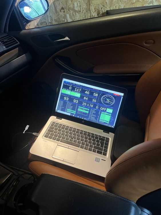

Slavearbeider'n Skrevet April 3, 2023 Forfatter Skrevet April 3, 2023 Det er liv. Men synes den går veldig røft ved oppstart. Sjekka timing to og tre ganger. Merker på triggerhjul og kamdrev stemmer, posisjon på kammer er også korrekt. IMG_7019.MOV Ampera reagerte på dette 1
Slavearbeider'n Skrevet Mai 5, 2023 Forfatter Skrevet Mai 5, 2023 Det går liksom ikke veien med meg og bil om dagen. Etter 8 strippa bolter i blokka, 8 time serts der den ene knakk i blokka, 3 toppakninger á 10 000kr, to ulike topper, fire forsøk på å montere sammen motoren så er bilen fortsatt ikke oppe å går😂 Så nå står den på stedet hvil frem til jeg setter fyr på den eller dytter den uttafor ett stup. Noen som trenger grom delebil? Men fra spøk til revolver så kan jeg ikke skjønne hva jeg gjør gærent. Bruker ARP bolter som monteres etter anvisning, trekkes til med korrekt moment, også gått litt opp på siste runde for å få litt ekstra klem på alt. To topper er sjekket for retthet. Klarer ikke se at noen av toppene er skjeve. For ordens skyld tok jeg toppen fra den som røk på Rudskogen og monterte den nå sist. Den motoren er ikke varmkjørt. Mista kun kompresjon. Så den skal være rett. Bilen oppfører seg og rart ved oppstart. Den legger seg på rundt 2500-3000 rpm på tomgang. Har fått noen til å se over tunen og gjort justeringer på gasspjeld. Enda så vil den ikke legge seg ned på tomgang som skal være ca 1000 rpm. Det jeg synes er rart er at bilen starter som den skal med så mye røyk ut av eksos den skal tatt i betraktning at jeg ikke har katalysatorer, men så fort jeg gir gass og så virker det som hele toppen løfter seg for da tyter det ut tjukk hvit røyk av eksosen og gangen på hele motoren endrer seg. Om ting ikke var tett så burde vel den røyken kommet når vannpumpe og termostat har begynt å sirkulere kjølevannet rundt? Akkurat nå frister det mer å demontere én motor til bar blokk, sende den bort for kontroll og borre den opp dersom jeg får tak i en 3.0l veiv. Har funnet en som kan bygge med smidde stempler og råder. Med borring ender jeg da på en 3.1l. Men om det er så fryktelig smart å blåse 50 000,- på å bygge smidd motor nå, med en kronekurs som minner mer om pesetas enn kroner, økende renter som skal til himmels virker det som, og alt annet i samfunnet som øker. Det vet jeg ikke🤔 Ser ut som nok en sesong går i vasken. Får trøste meg med at jeg har spart mye km de siste to årene da… Dusy, liffi, Ampera og 2 andre reagerte på dette 5
