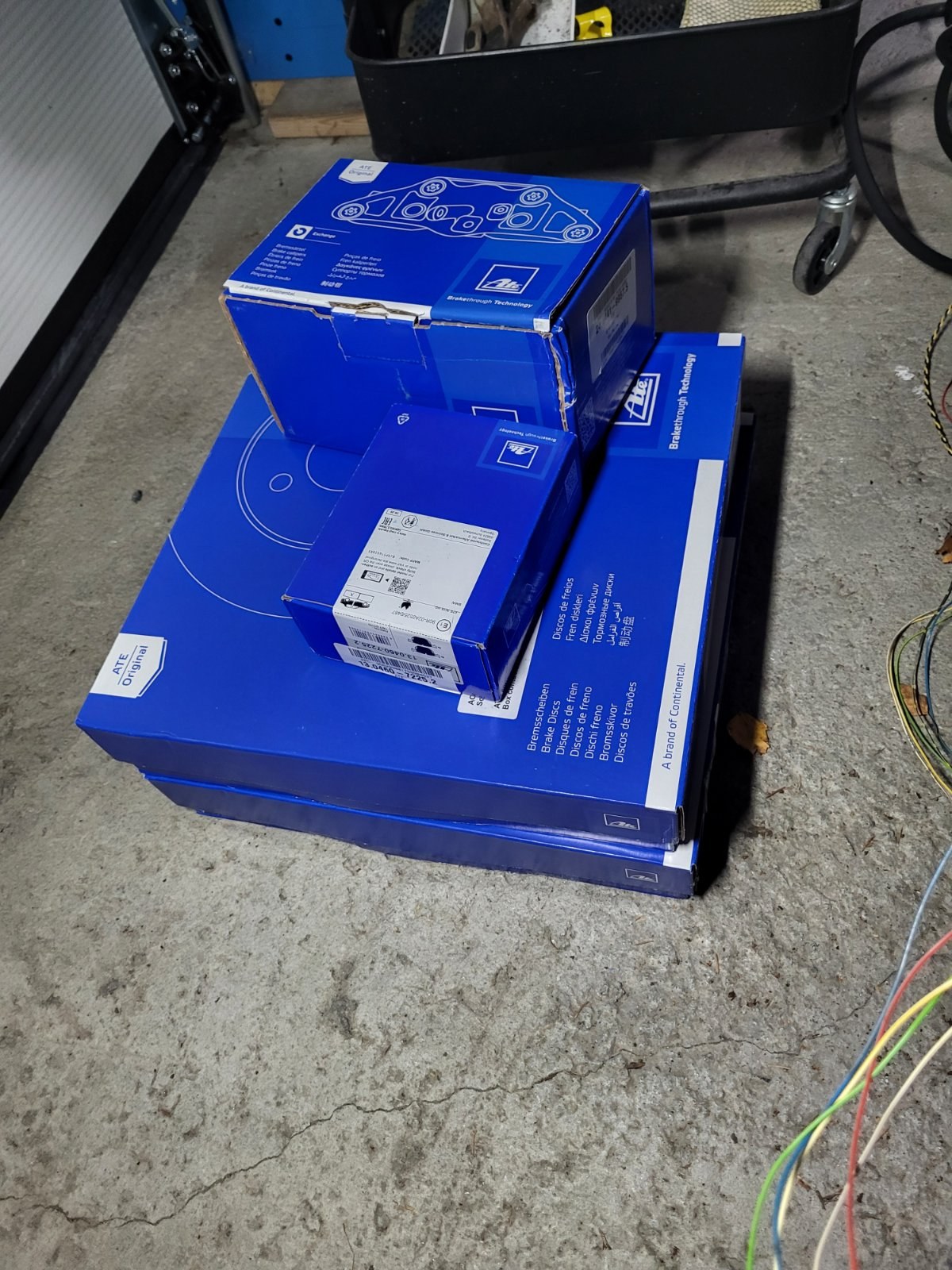

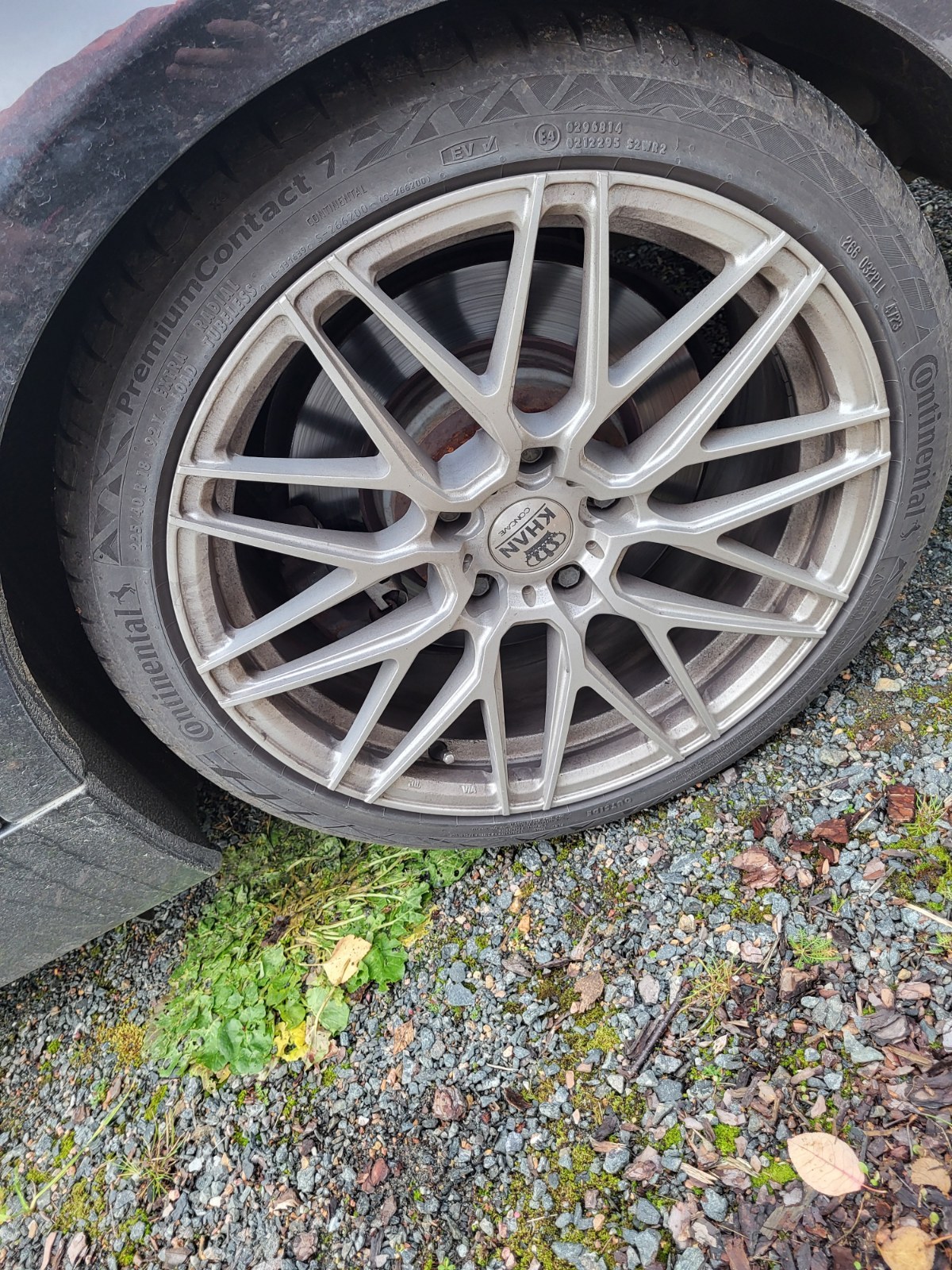

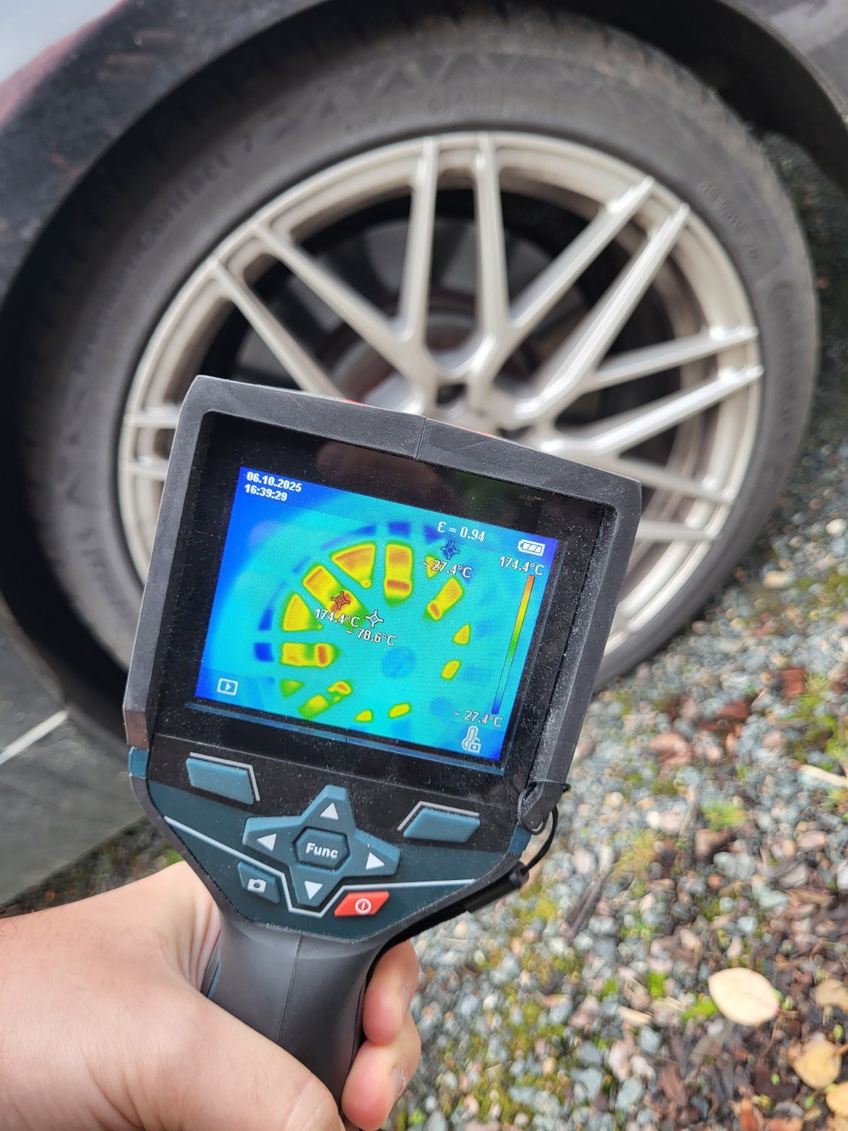

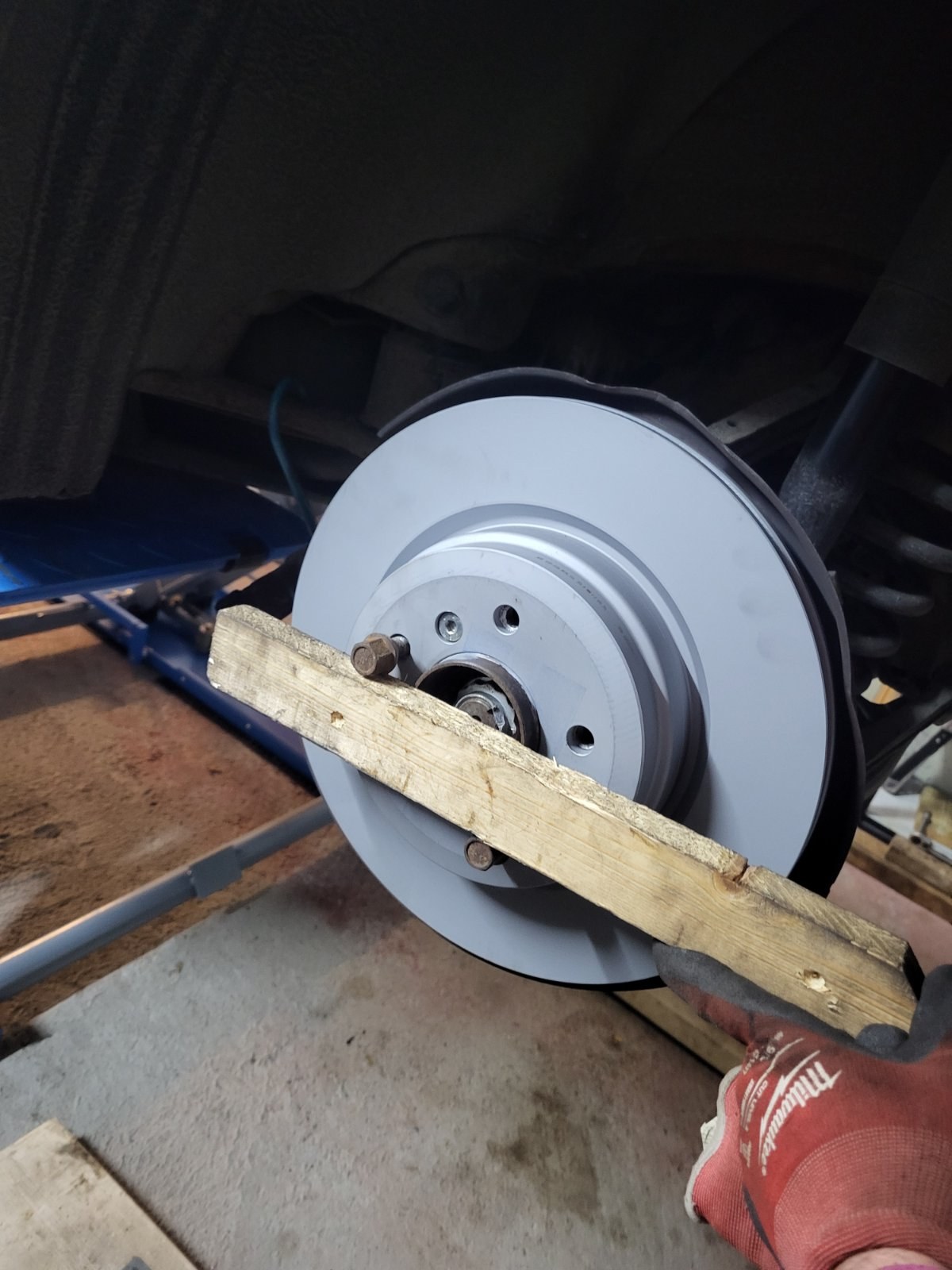

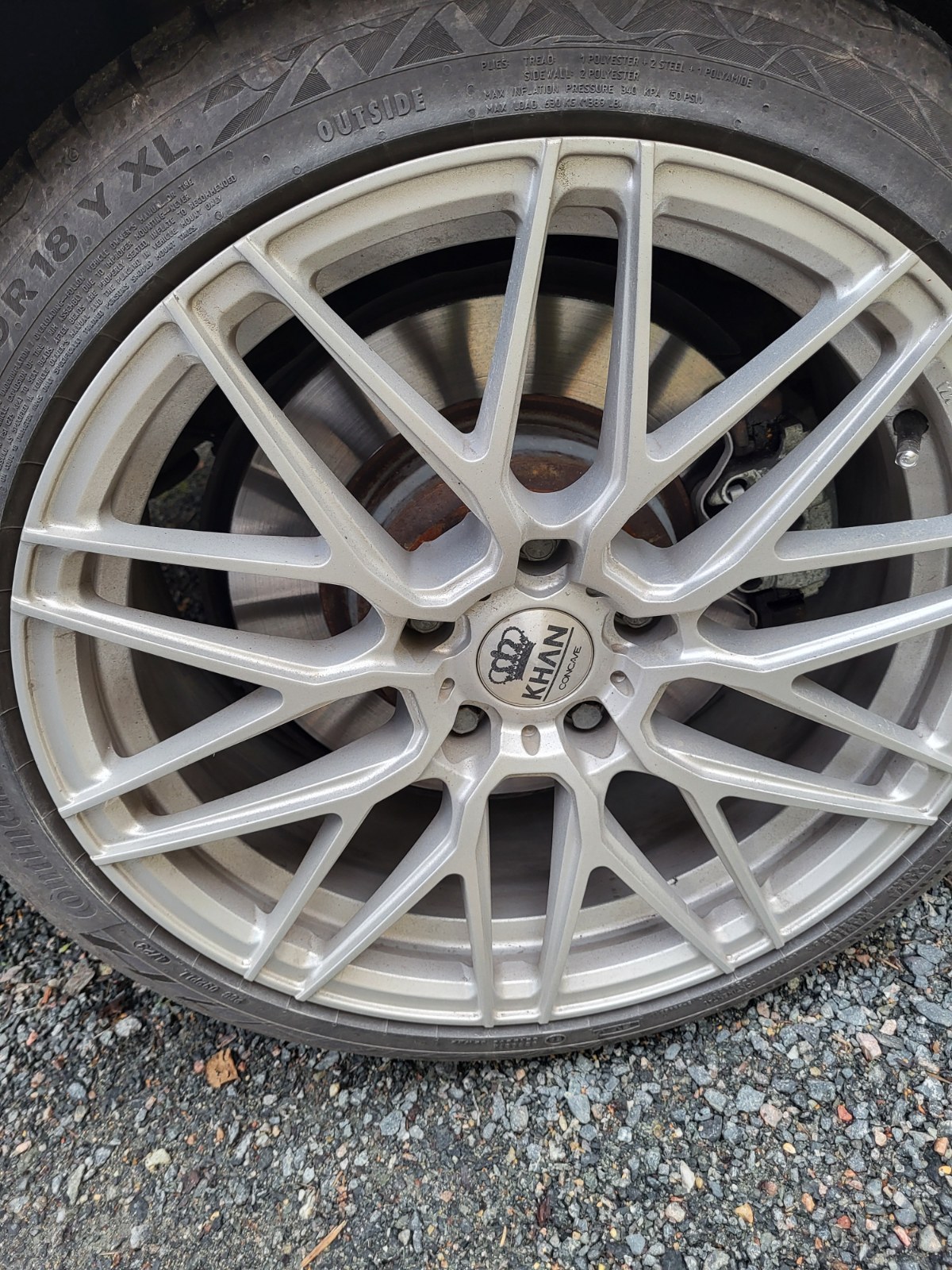

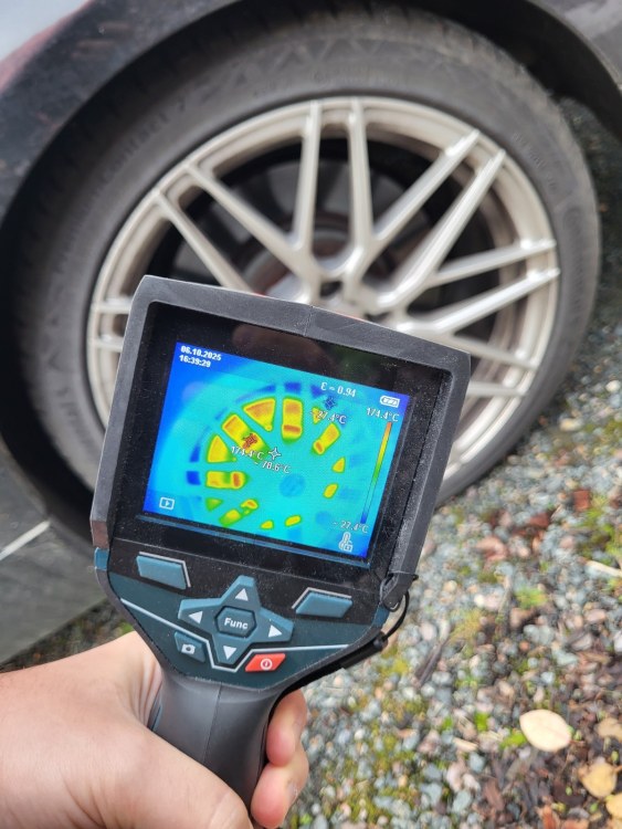

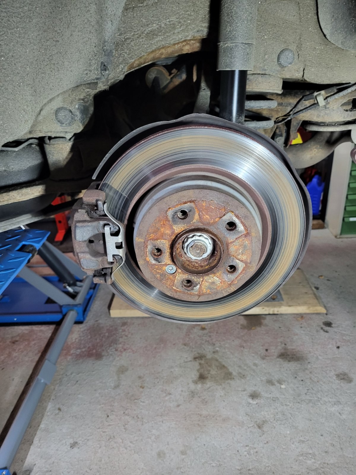

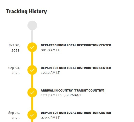

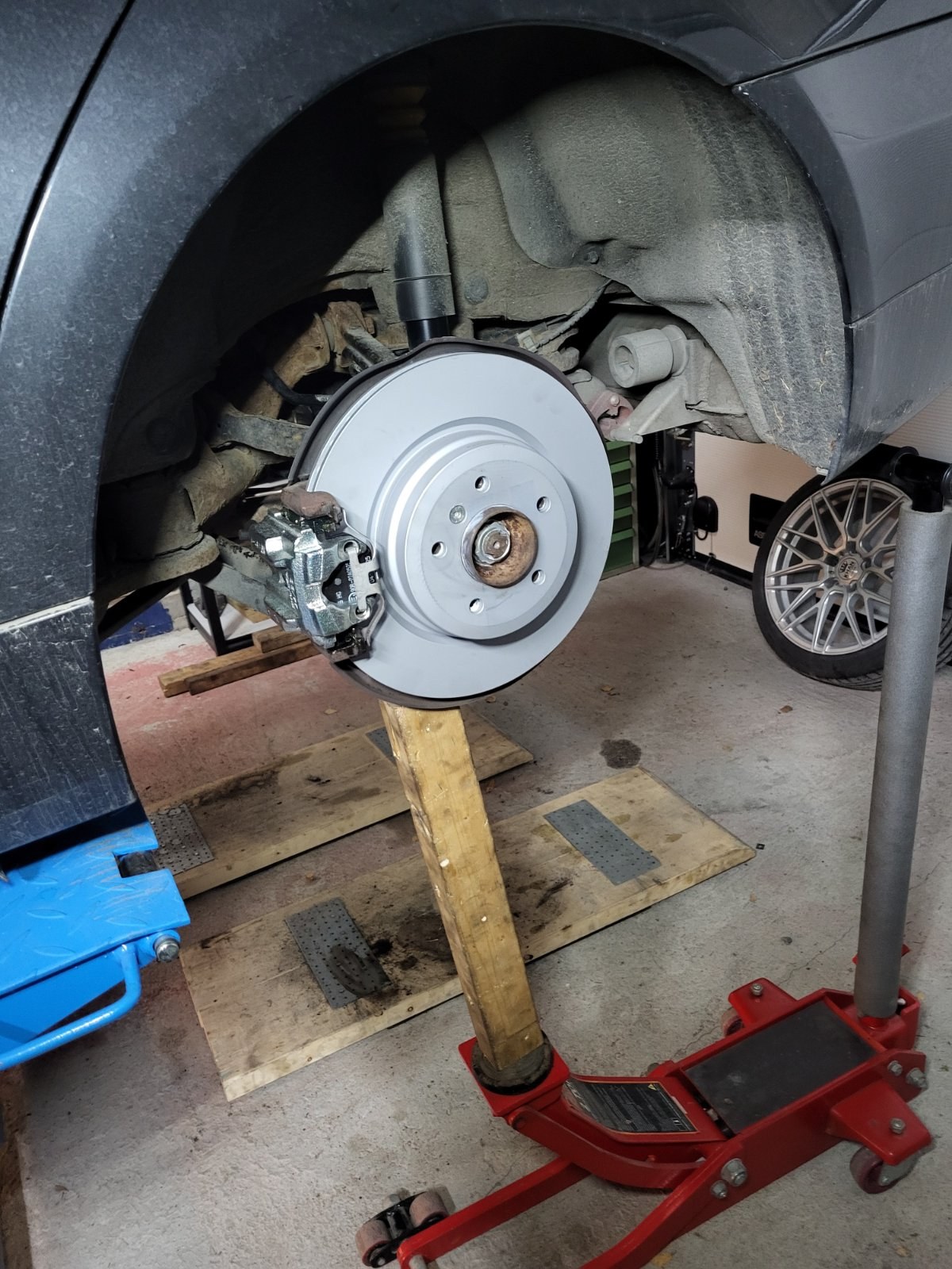

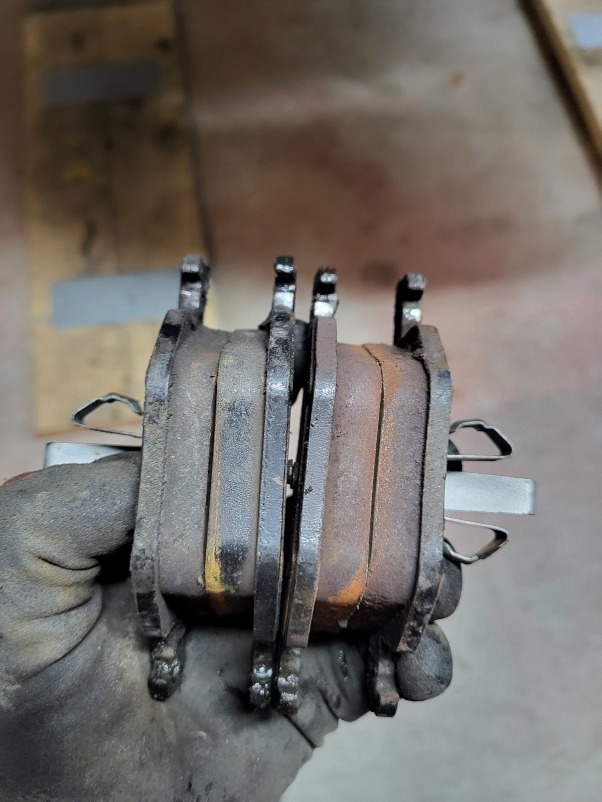

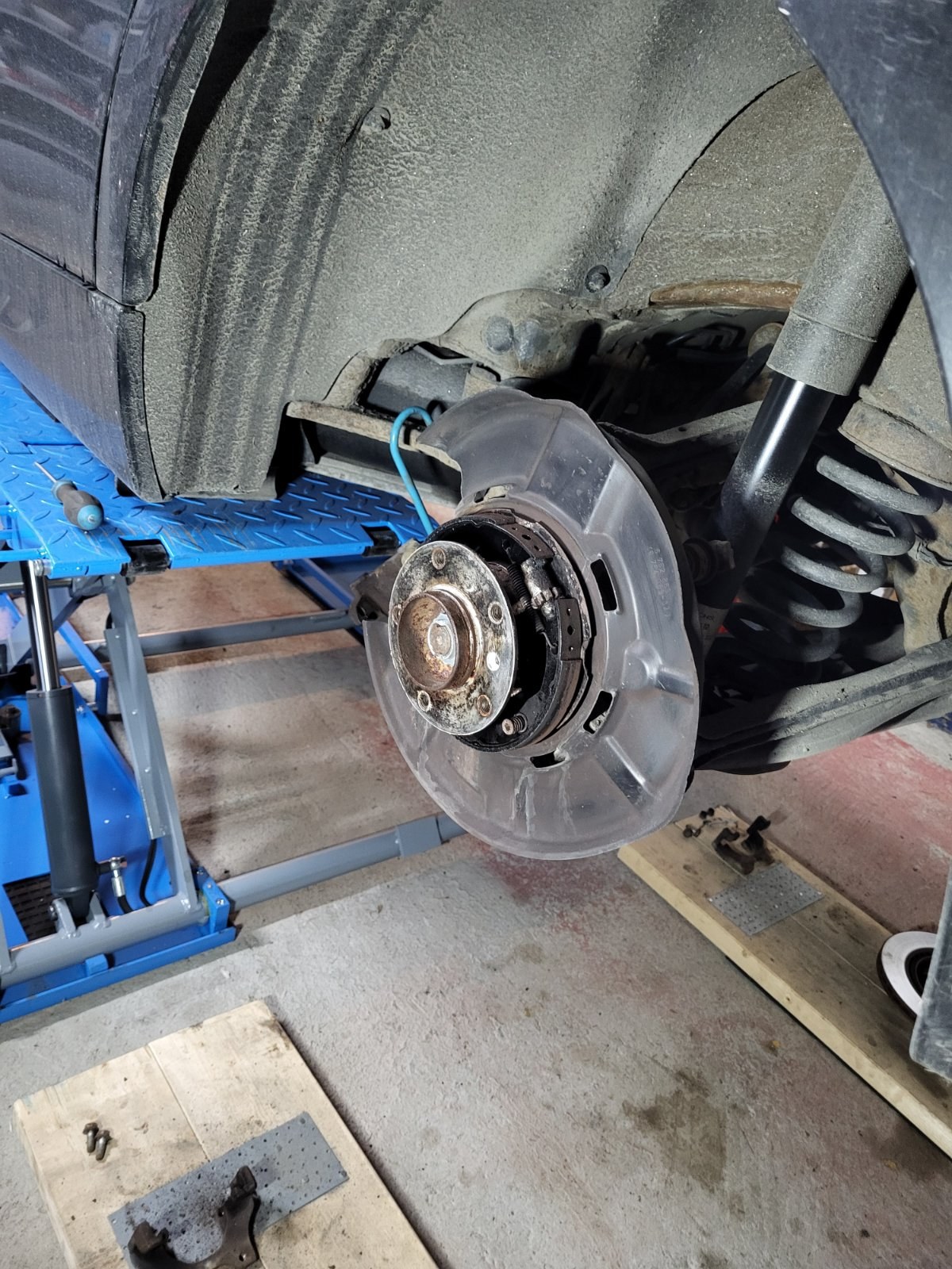

E.C. Skrevet Oktober 11, 2025 Forfatter Skrevet Oktober 11, 2025 @sveigis Kjørte den i garasjen i dag, så blir kanskje en liten runde i morgen. Ellers har det gått i jobb og å være forkjøla, så har dessverre ikke blitt noe særlig tid eller ork til bil. Jeg har dog tatt noen runder og bestilt det meste jeg behøver til E60en i første omgang, men det er ikke alle leveringer som går unna. Her er sporinga for verktøyet til å bytte girkasseforing, bestilt for en måned siden: Her er det bare å smøre seg med tålmodighet. Når det gjelder ratt med varme så har jeg i tillegg kjøpt et kit med lim og sparkel, for å gi fiksen best mulig utgangspunkt. Får se hvordan det går, her er det egentlig klart til å settes i gang: E91: Her er det jaggu meg deja vu fra i fjor sommer med en caliper bak som har satt seg fast. I fjor var det høyre og nå er det venstre som gjelder. Burde ha vært smart nok og byttet begge i fjor. Her er den "rene" felgen på høyre side: Og venstre: Varm på skiva er den også, trengte ikke å ta mer diagnose her: Blir å bytte begge skivene, samt klosser i tillegg til caliperen, forhåpentligvis ferdig der for en stund. Da blir både begge caliperne nye, hjullagere nye, håndbrekksko nye, samt skiver og klosser. Denne er dog parkert fram til delene kommer. E61: Ordnet meg fjernkontroll til Webasto fra en facelift bil. Ville ikke helt gå i parringsmodus til å begynne med den der, men kom seg plutselig etter litt trykking. Grei forskjell der: Fikk også melding fra lakkereren i går om at døra kan hentes i neste uke: E39: Skal på lagring om en uke, så må få seg en vask mot slutten av uka. Var kjekt å ha en ekstra kjørbar bil til overs denne sommeren. mslello, ///M-ini95, sveigis og 2 andre reagerte på dette 5

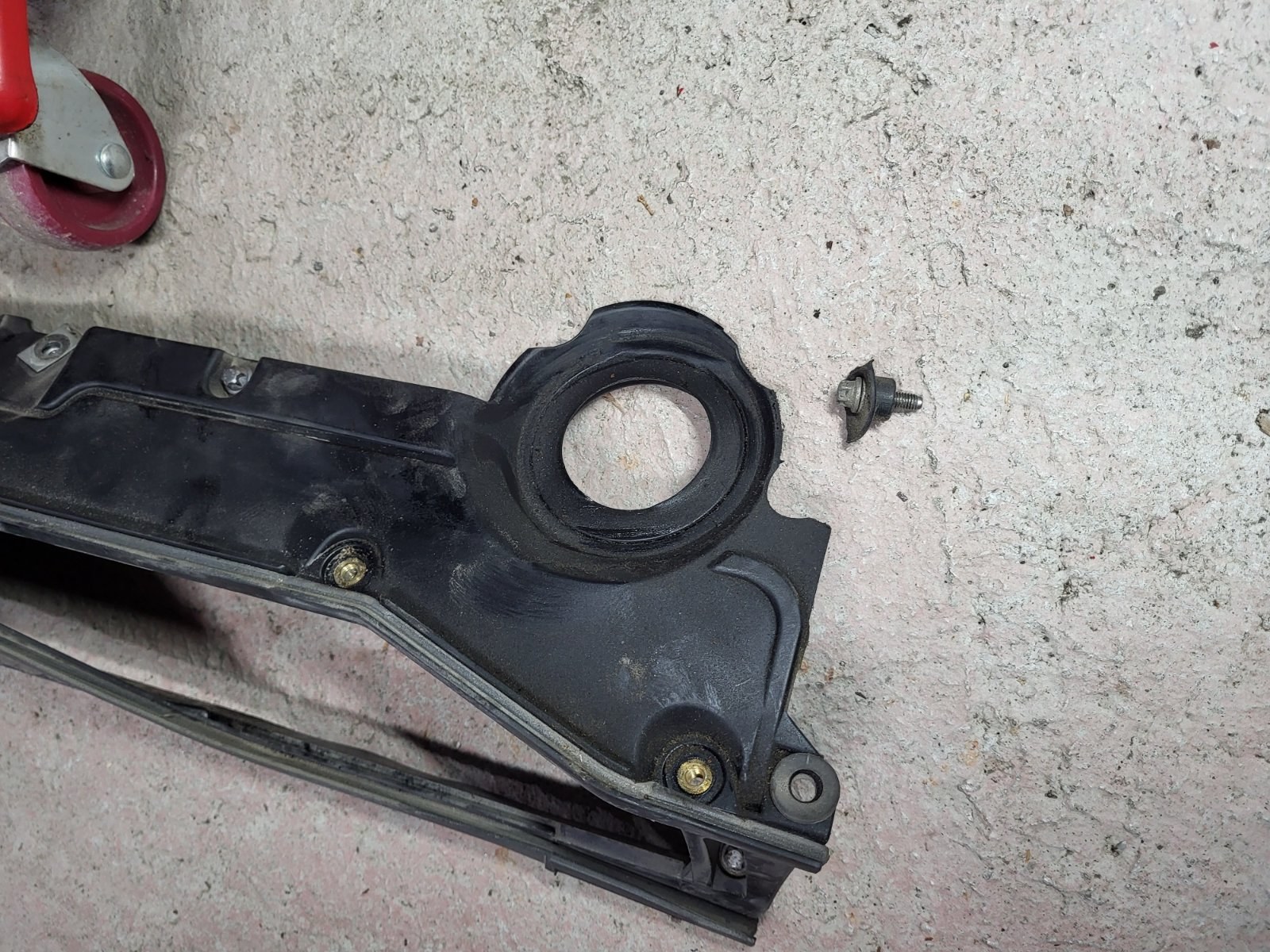

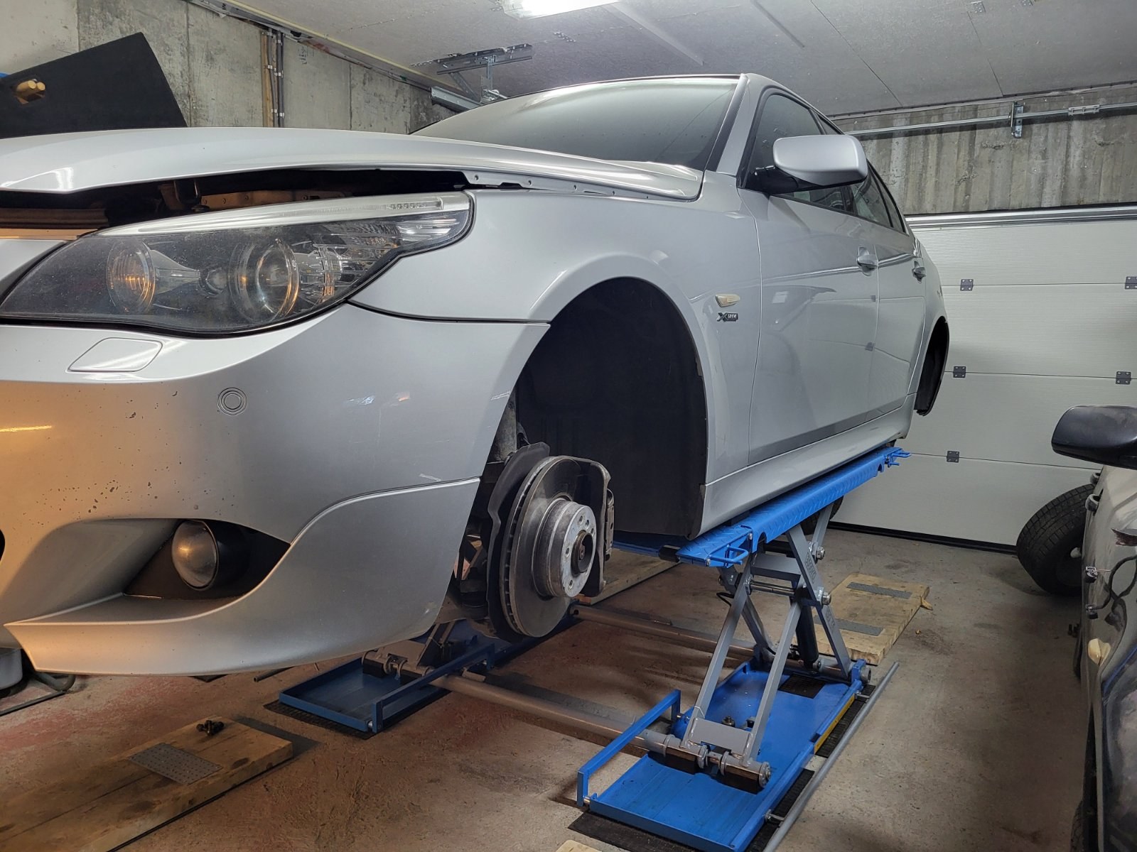

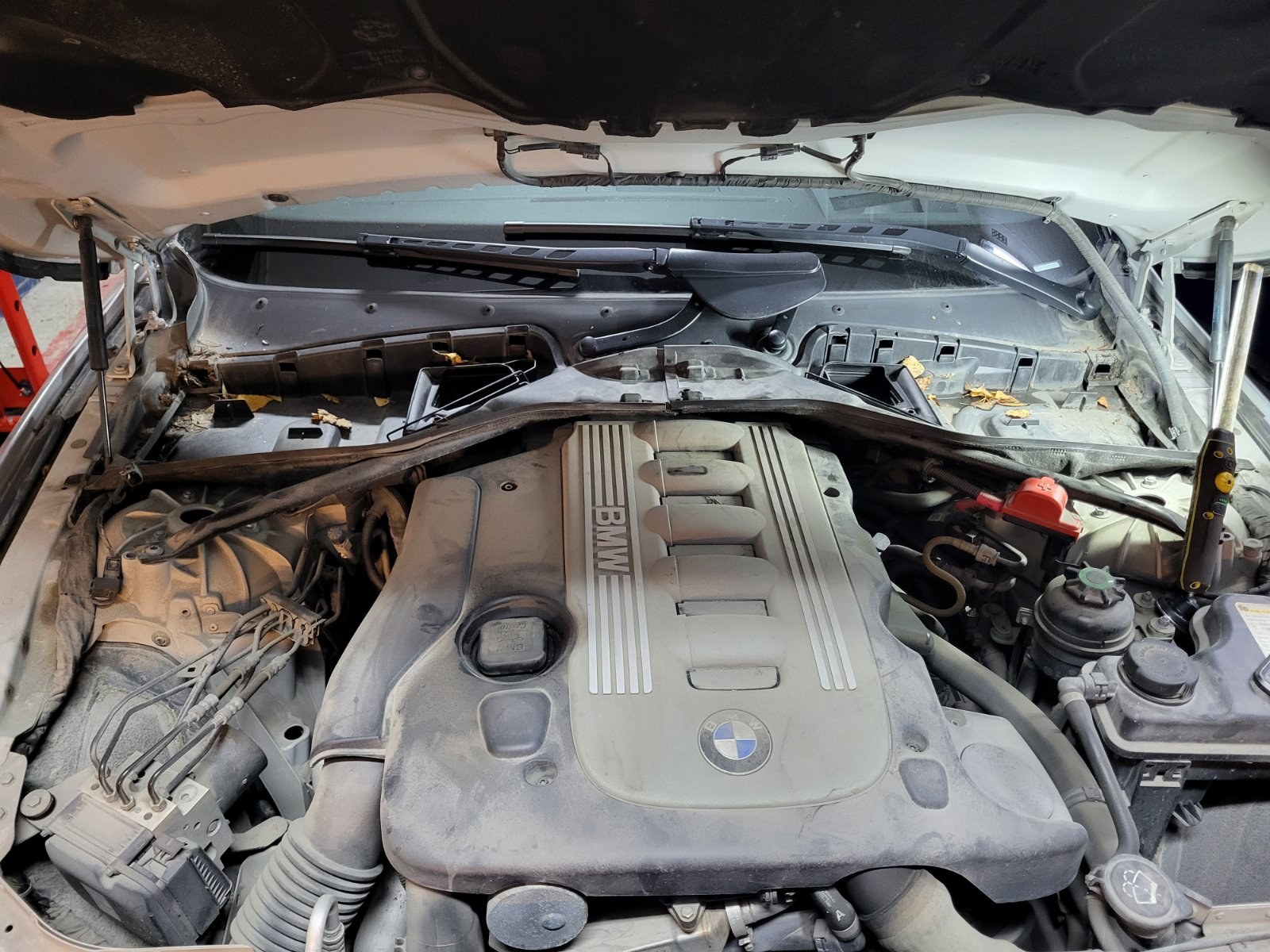

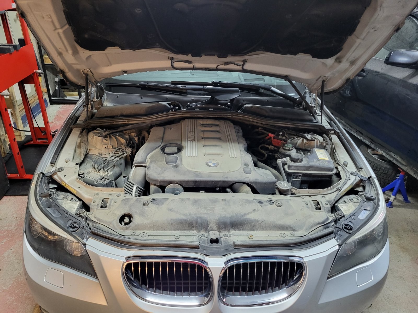

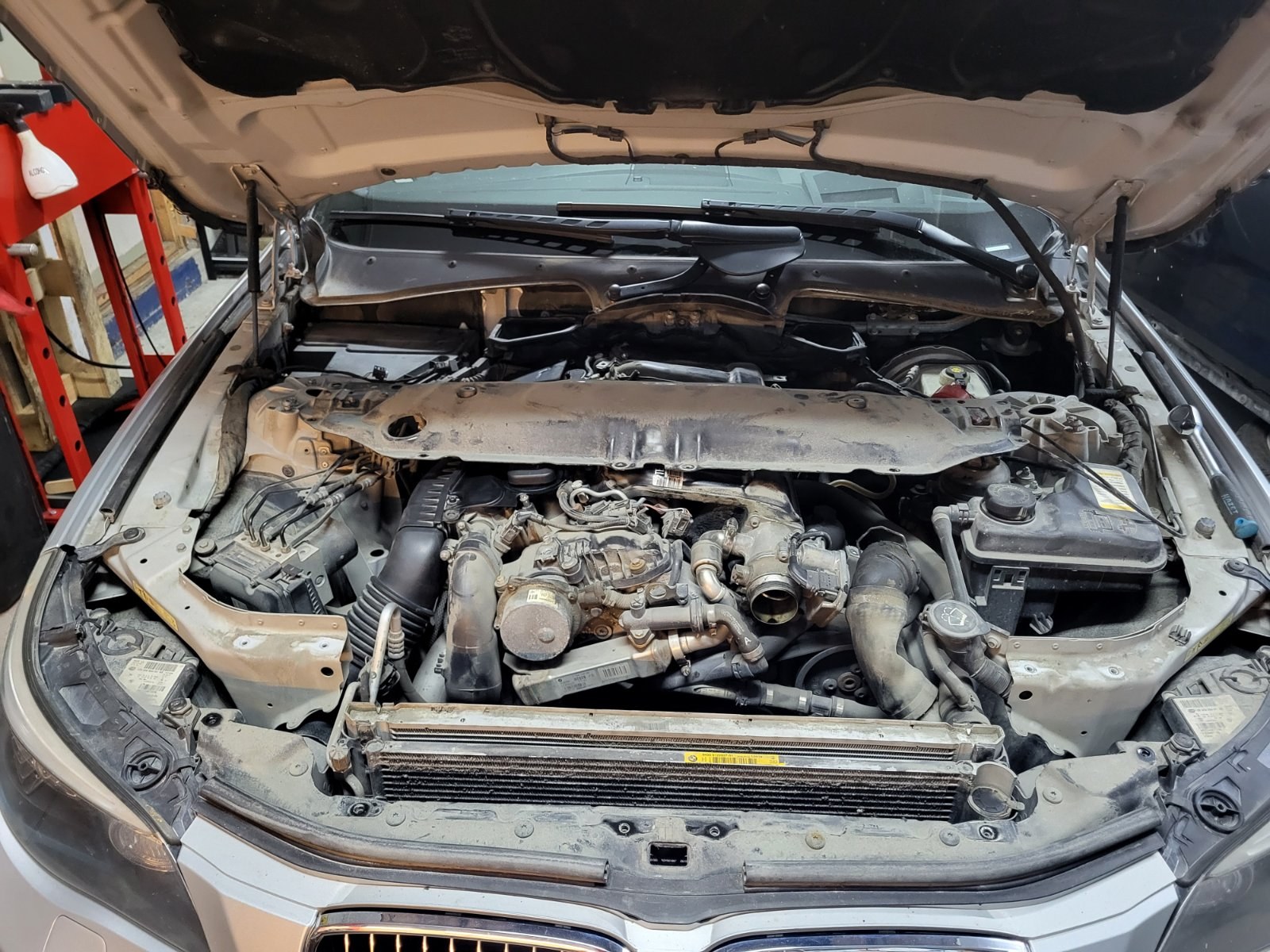

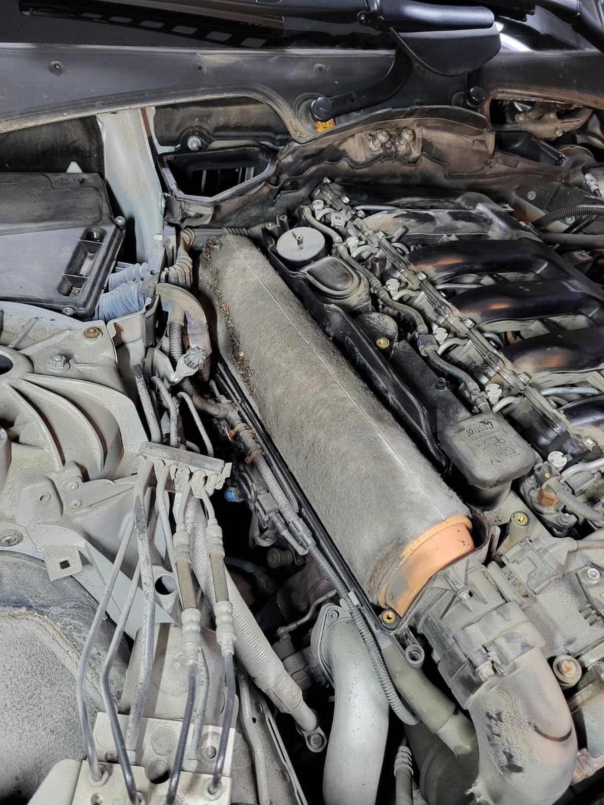

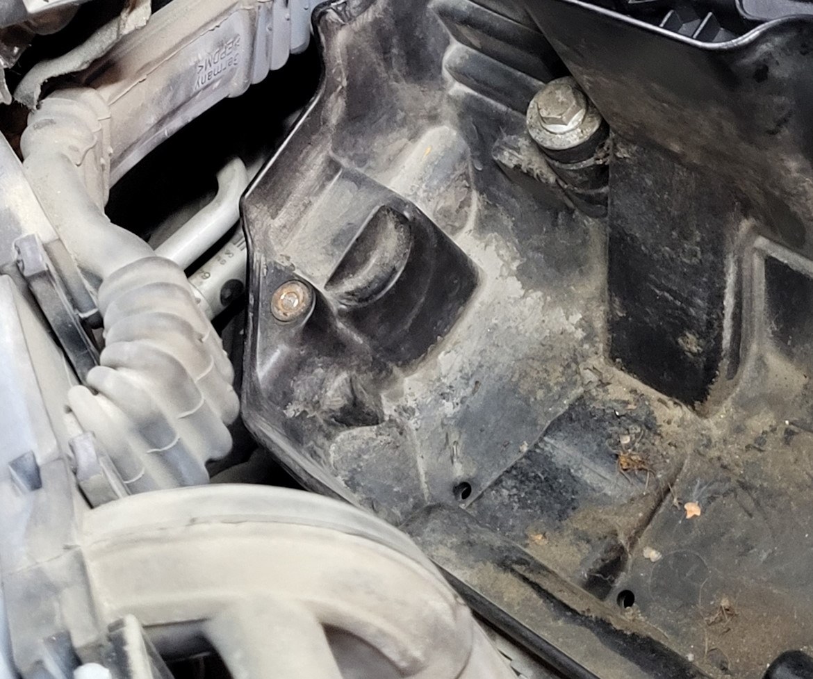

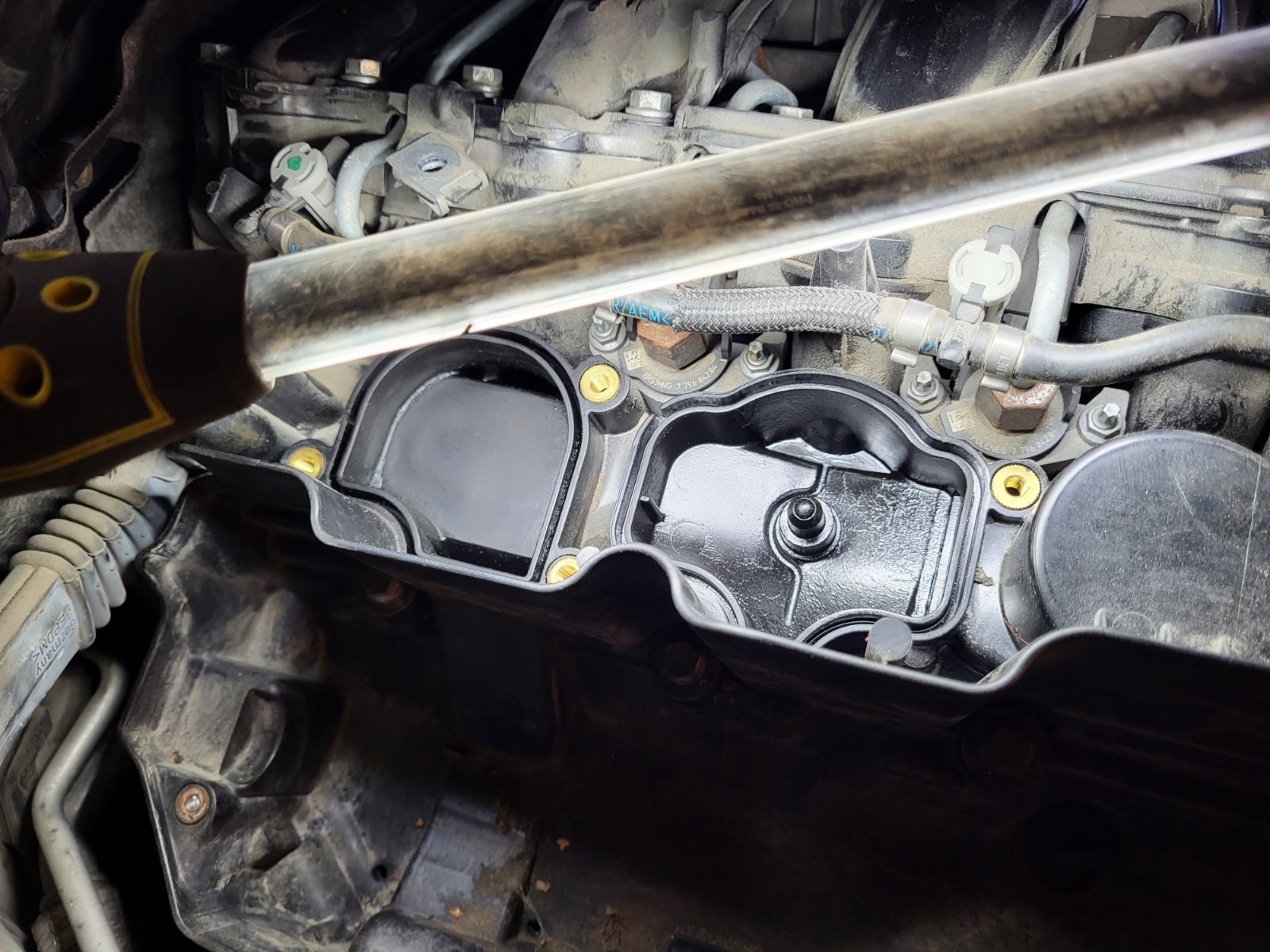

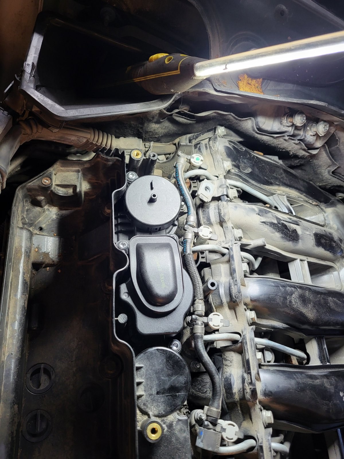

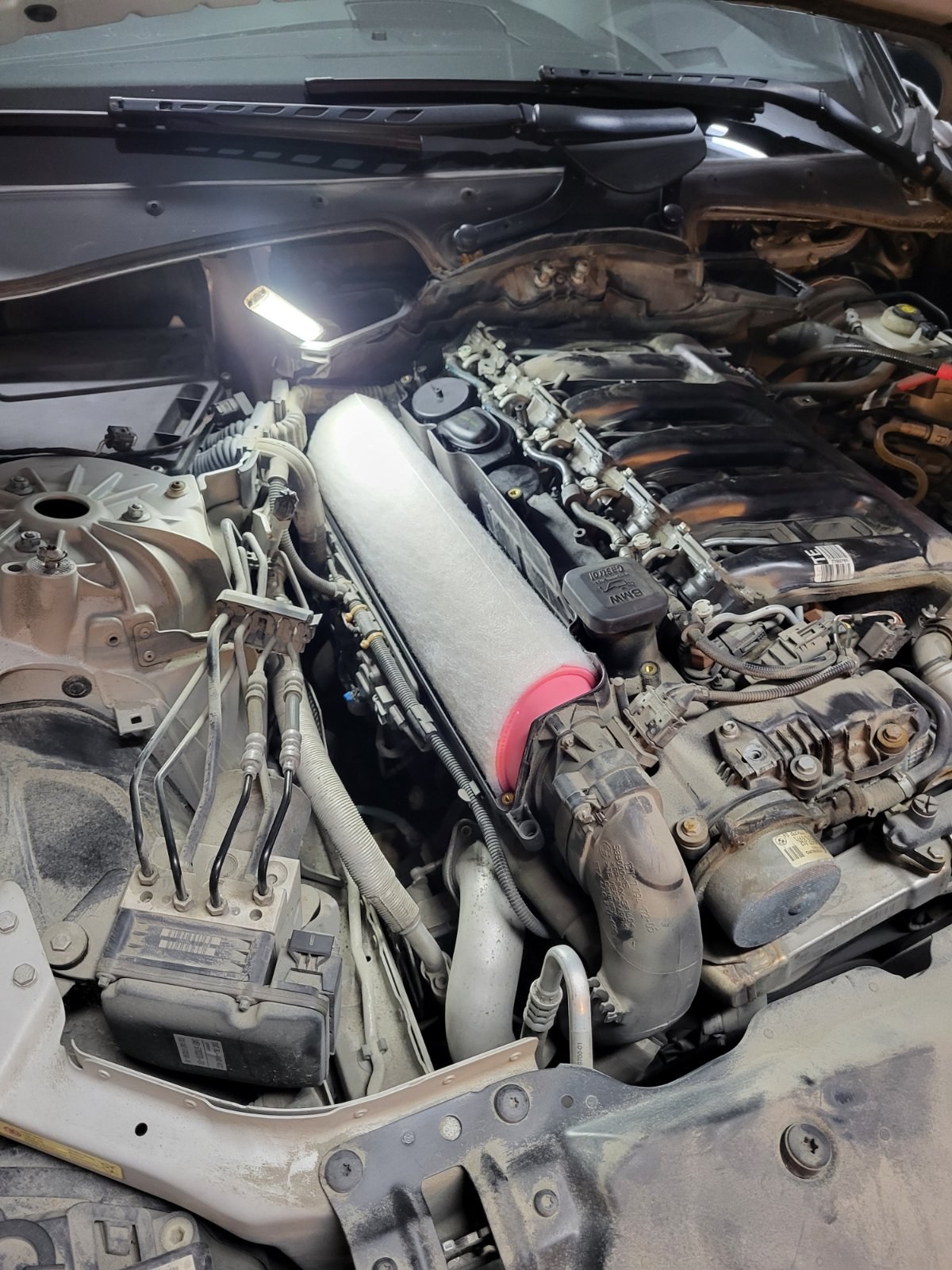

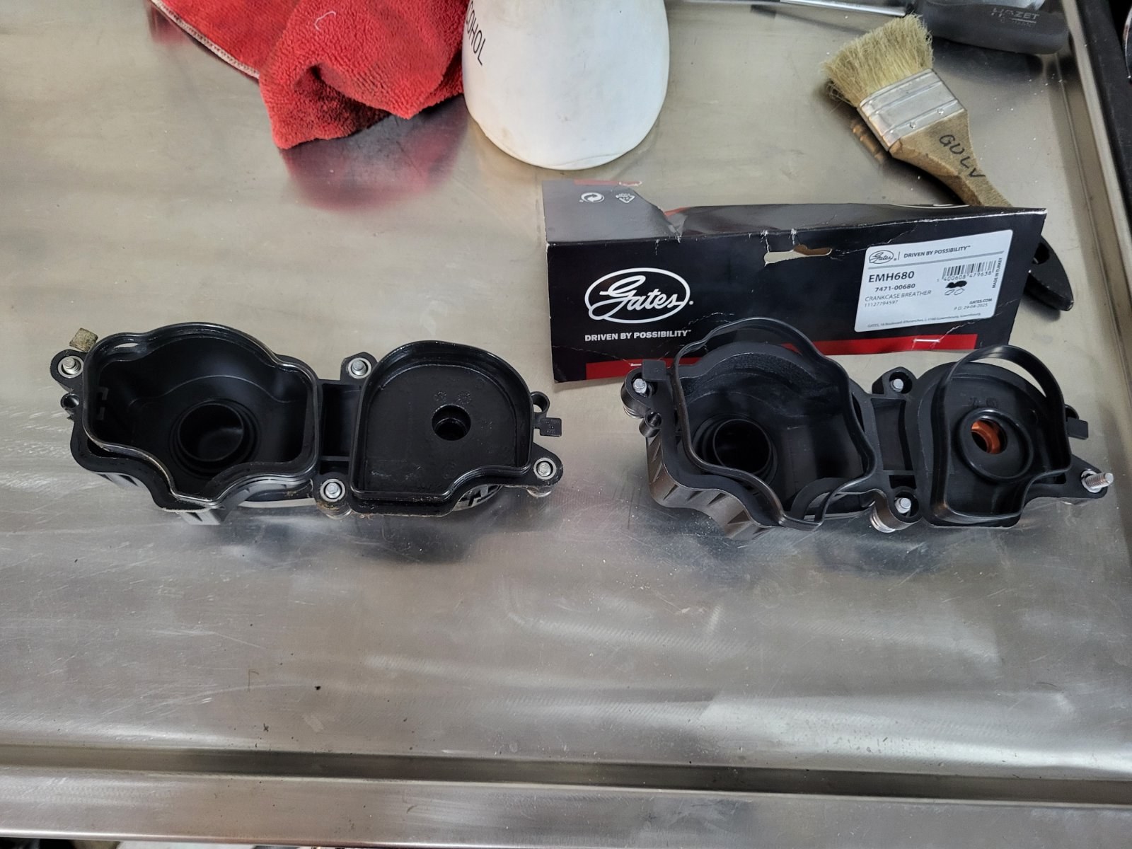

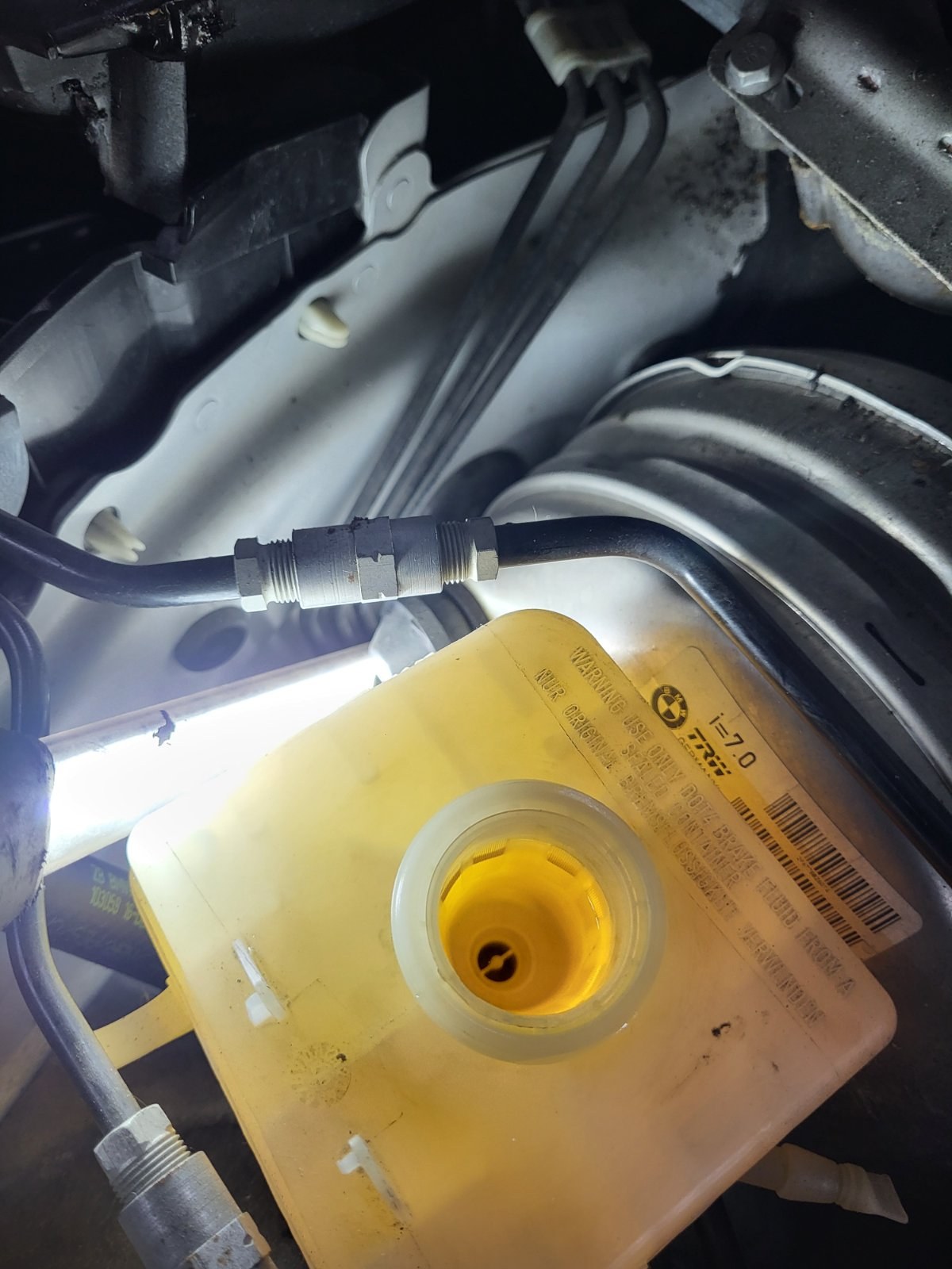

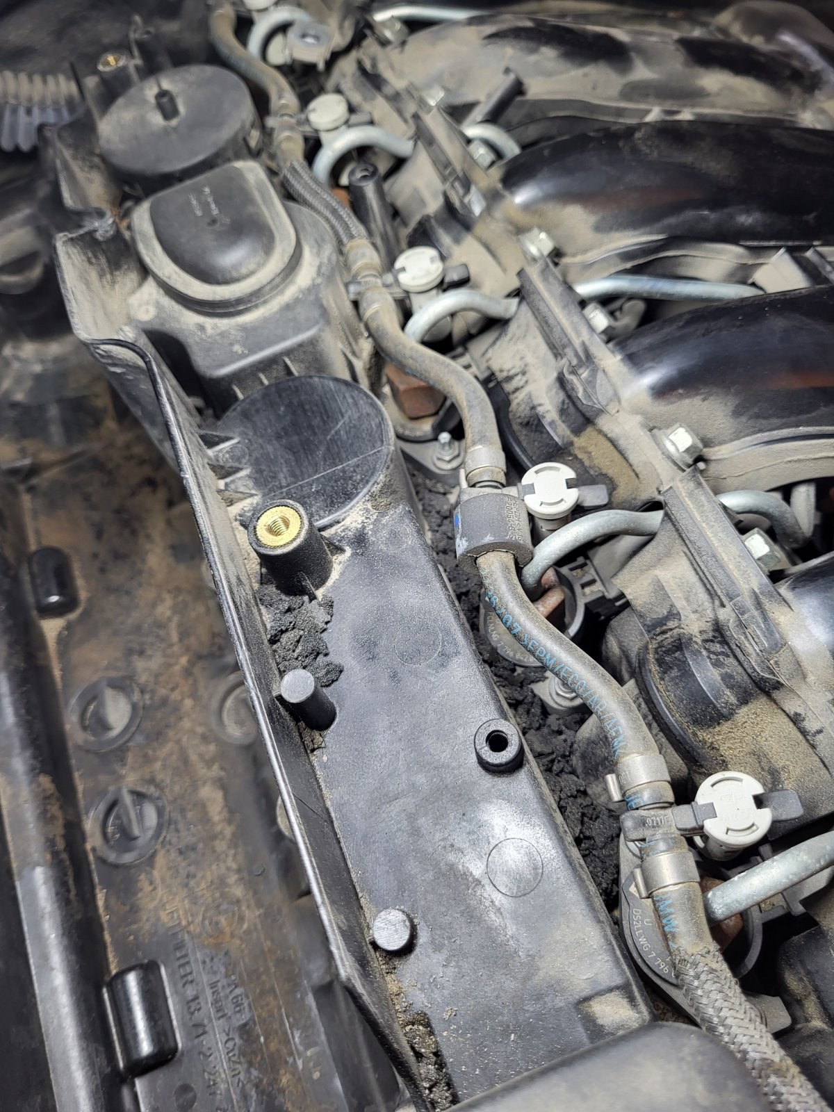

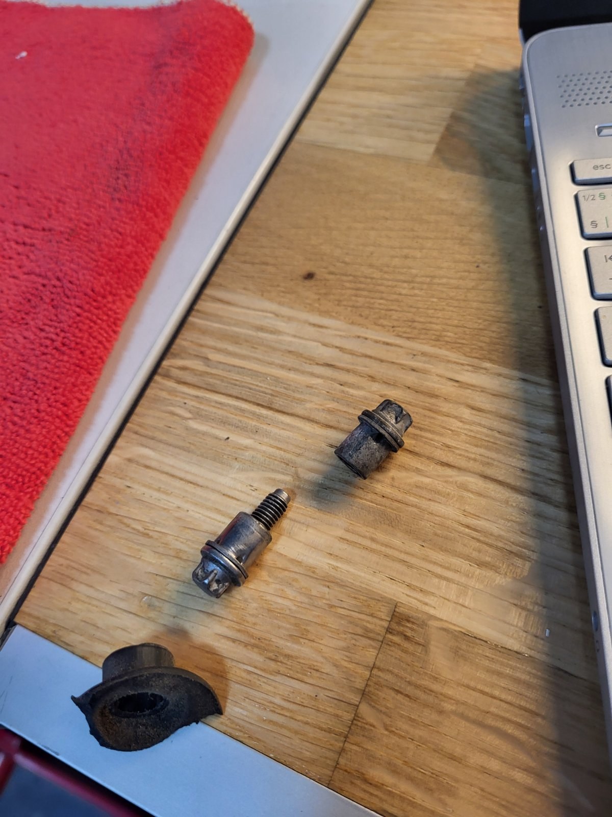

E.C. Skrevet Oktober 15, 2025 Forfatter Skrevet Oktober 15, 2025 (endret) Da har det plutselig gått 13-14 timer i garasjen siden forrige post. Mye igjen, men har nå fått litt unna. Ble litt langt så putter i spoiler: Kan trygt si at E60en ikke har blitt shinet opp under panseret før salg: Nok av støv og løv: Skulle starte rolig med å bytte luftfilter og veivhusventilasjon. Der er ting allerede knekt: Kan ikke være noe dårligere jeg, så knakk en bolt jeg også: Bakerste bolten. Kanskje litt vann som sniker seg forbi deksler der, slik at den blir ekstra utsatt og ruster fast: Prøvde å drille, men får ikke plass til drill i riktig vinkel, så det ble med den eneste fornuftige løsningen: Å gi opp. Er ikke så kritisk når det er på utsiden av luftfilteret og før LMM, vil muligens suse litt ved mye pådrag, men det skal nok gå. Får kanskje drille ut hele messing-inserten og få inn ny. Skrik ut om noen kjenner til hvor man får tak i passende størrelse. Luftfilteret var, som det så ofte pleier å være på M57, rimelig møkkete: Bedre met et nytt: Fant litt spennende isolasjonsrester i området, spørs om det ikke har vært noen gnagere innom. Ikke sett noen skader ellers: Veivhusventilasjon ja, der har M57 hatt hele tre typer. Fra "dorullen", til vortex og til sitt endelige form, "ingentingen", sistnevnte avbildet til høyre: Kan sikkert lure på hvorfor en da bytter, men det er nå noen membrangreier i den andre halvdelen, så det er ikke så dumt allikevel å få byttet: Kjipa litt ut og kjøpte en fra Gates. Grei passform på pakninger og generelt, får også med o-ring om man har av de andre typene enn "ingentingen". Patentet på skruer er dog merkbart dårligere enn OE, men det funker. Montert: Begynte å demontere mer foran: Så kom jeg på at det trolig var smartere å "safe inn" og bare ta bremsevæskeskift, slik at bukken blir klar for E91 når delene der kommer. Bremsevæske var tross alt en av servicene som var akkurat utgått. Bilen opp i lufta og titte en runde under, her har man kjørt over noe spennende en gang i tiden: God og svett på bunnpanna er den også: Tror det blir en del pakninger som må byttes her etter hvert. Så kommer det litt komiske. Én bolt på framfelgen satt så hardt at selv Dewalten med bryteren på "3" måtte gi opp: Her har altså noen strammet med hele 4 ugga dugga! Makan! Dette var selvfølgelig på siste hjul jeg skulle ha av, så da måtte alle hjul tilbake på for å senke bilen ned på bakken og ta den satans bolten med muskelkraft: Gikk greit ish, så lurer på om det snart må bli en ny Dewal som takler 4 ugga dugga. DCF899 har jeg hatt siden 2016, har skjedd litt siden da. Mulig nytt batteri vil gjøre susen. Fikk til slutt kommet opp og tatt av alle hjula: Var litt sedimentert den bremsevæska, men fikk sugd ut og byttet, så ble det bra: Det som var en førstegangsopplevelse derimot var at begge lufteniplene bak var helt tette. Skrur én runde - kommer ingenting ut, to runder - ingenting. Vanligvis renner det ut etter at man har vridd luftenippelen 90-120 grader, så begynte jo å lure fælt. Slik så det altså ut: Hadde heldigvis akkurat to stk. liggende i en skuff, så ble nå ordnings. Tror kanskje at bremserør på denne bilen burde byttes før neste PKK. Så skulle den på bakken igjen. Vinterfelgene har sett bedre dager: Så måtte ta en runde her også: Ble nå rengjort både annlegsflater på felger og nav på bil. Slik at felgen faktisk kan rotere rundt navet under monteringa og når man strammer bolter. Tipper at den bolten som satt bom fast muligens ikke var 100 % sentrert i hullet sitt. Så ble bilen slengt litt provisorisk sammen for å få neste bil inn: Måtte titte under på diffen og tenkte umiddelbart at dette her så litt vel fuktig ut: Så kom jeg på at det var mye kondens på undersiden og at det var nok lurere å sjekke dagen etter. Da så det fort litt bedre ut: Antydning til lett svetting fortsatt, men det får jeg nå bare leve med. Kan være det er noe ripe der et sted som ingen ny pakning vil greie å fikse. Over til dagens synder: Dette ble fanget tidlig, så var ikke noe gedigen forskjell på klossene på venstre kontra høyre, men faktisk bittelitt mer slitt på siden som hang, nok til at man kjente det (siden som hang er rødere): Videre demontering: Tok begge skiver + nye klosser i tillegg til caliperen. Hadde sikkert ikke trengt det, men greit å bli ferdig bak der: Måtte justere brekk på nytt siden skivene var nye. Min go-to snurreanordning: Så skulle caliper på. Jeg driver ikke sånn snurre caliper rundt slange opplegg, så jeg skulle løsne slangen fra røret først og deretter flytte bremseslanga over til ny caliper (tenkte å ta nye slanger senere, når travers skal byttes). Rengjorde mutteren godt, slik at den ikke blir rundet av. Rundet av ble den ikke, men hele bremserøret begynte å gå rundt sammen med mutteren 🤣: Hadde dette skjedd for 10 år siden hadde jeg trolig blitt rimelig forbanna og lei meg, men nå var det ikke så gale, måtte bare bort til skapet og lage meg nytt bremserør: Runda av den mutteren i andre enden da 😆 Heldigvis kan man bare kappe og bruke ekstraktor når røret uansett skal kastes: Nytt på plass: Ble bittelitt alternativ bane kontra OE, så sjekket at brekkvaier ikke treffer når hjulet er oppe: Alt ok! Foran var det en grønn sak som var klar for høsting: Greide ikke å rive den fra hverandre for hånd, men den begynte å bli litt røff, så lurt å bytte preventivt - før man står der og bilen ikke vil starte. Bedre med noe som skinner der: Så ble det vinterhjul og 12 mm spacere bak som jeg uansett hadde liggende: Altså, det er mye å gå på her, men ser litt mer edruelig ut i år med effektivt ET på 26, kontra felgen slik den er original - med ET 38. Tenk det der enda 12 mm lengre inn: Rundet av med gummimatter for å offisielt gli over i vintersesongen: Ble så en prøvetur. Bremseskive VB var bittelitt varmere enn høyre, så kan hende det er en bremseslange som er dårlig der i tillegg. Ikke i nærheten av å være så gale som før da. Tror jeg bare følger litt med. Brekket kan sikkert justeres enda bedre når det har slitt seg litt mer til. Blir i typisk BMW-stil aldri 100 % på første forsøk. Nå tror jeg det blir skrupause resten av uka. Skal få E39en vasket og på lagring, så blir nok å holde på med allikevel. Endret Oktober 26, 2025 av E.C. ///M-ini95, mslello, eivi91 og 6 andre reagerte på dette 9

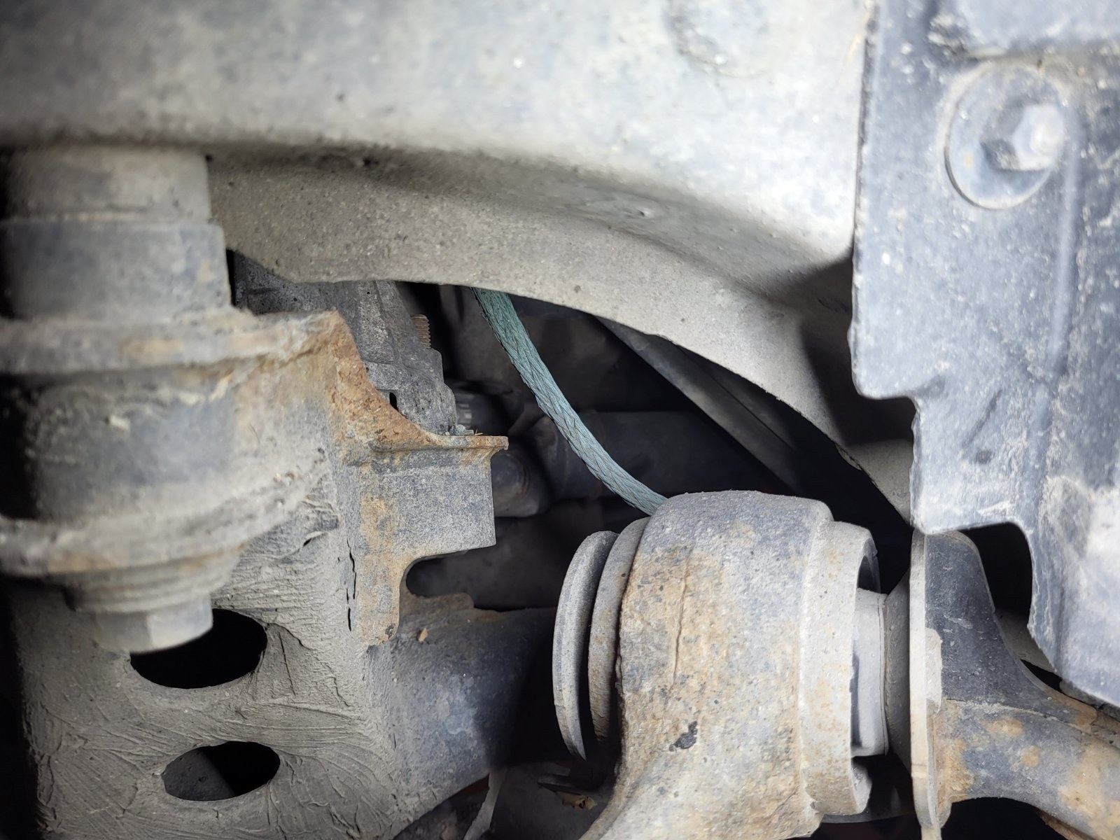

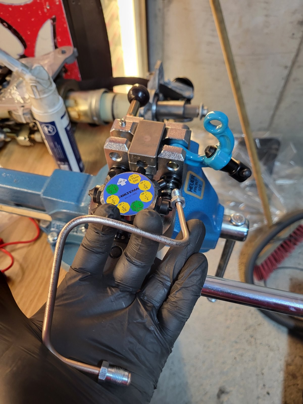

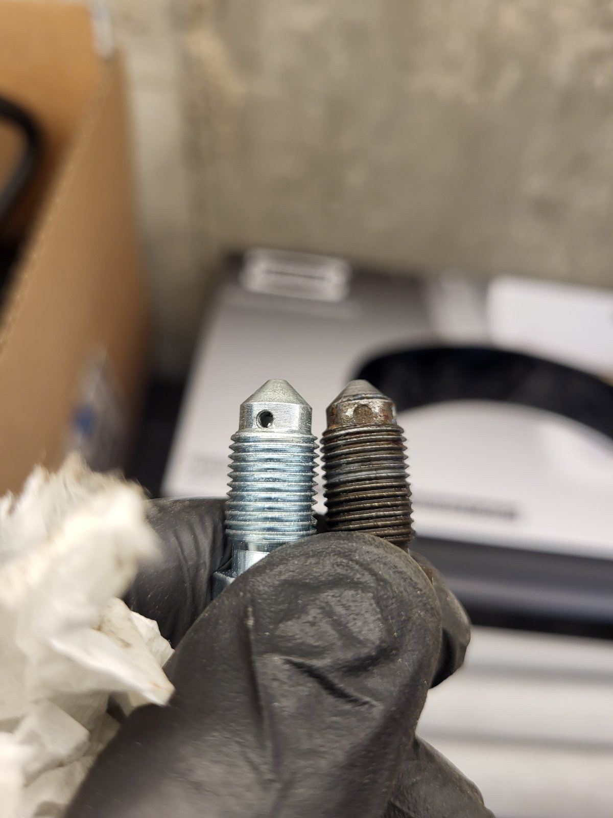

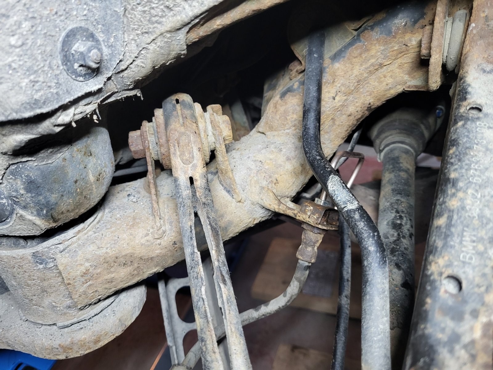

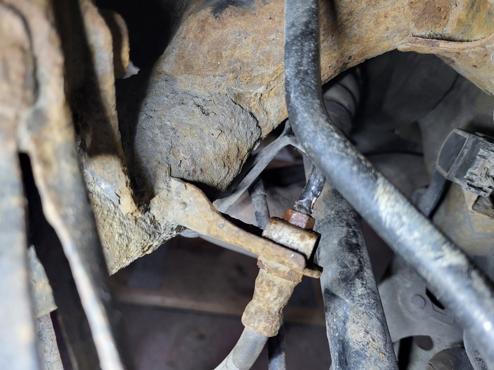

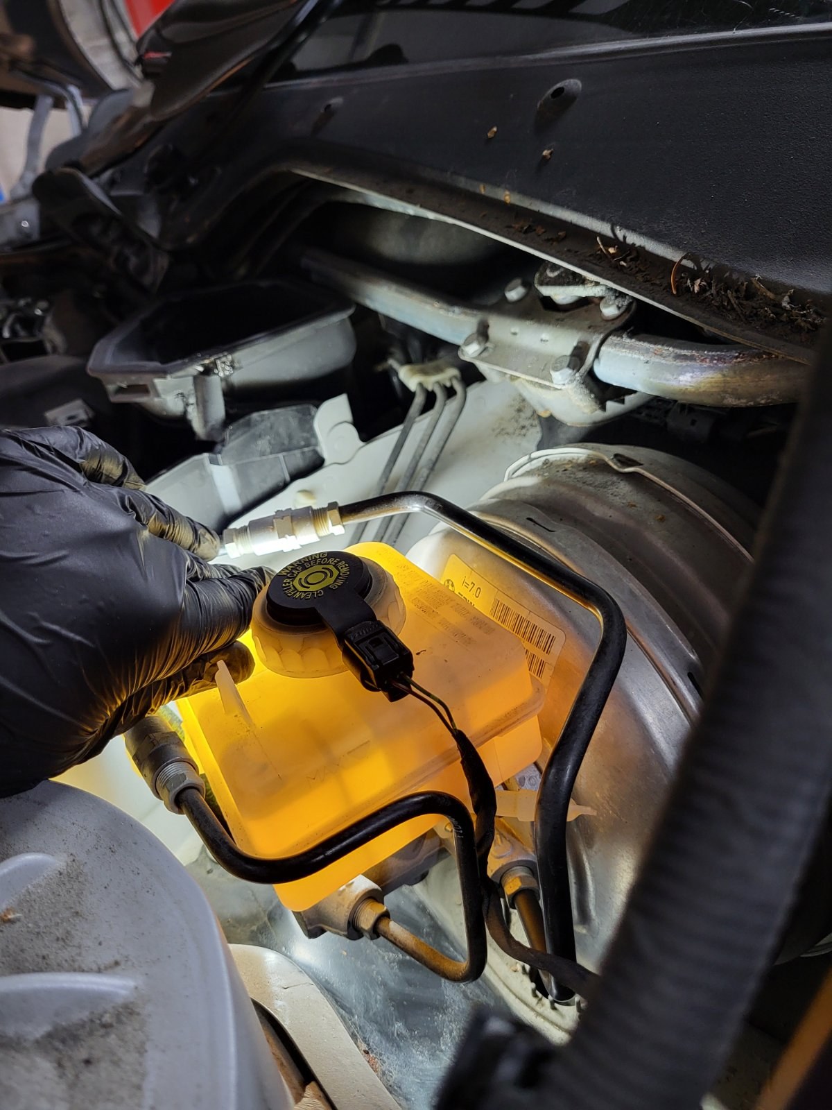

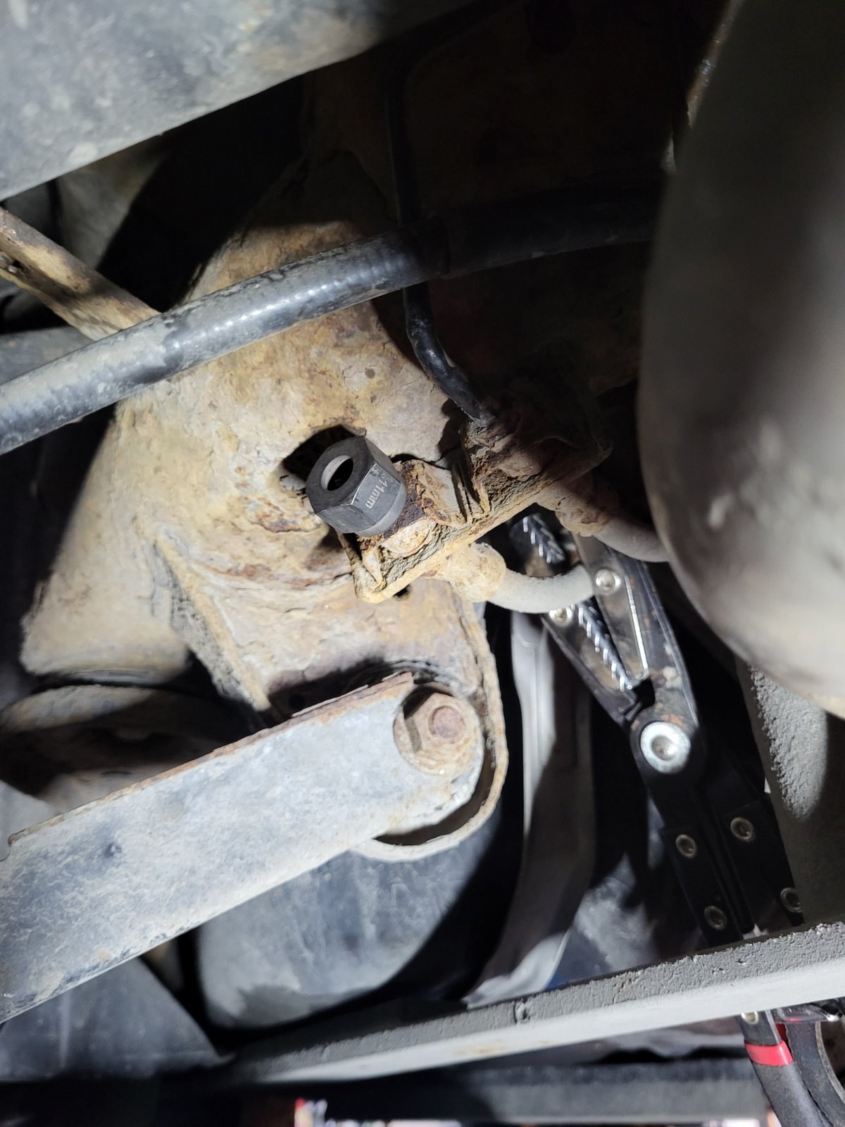

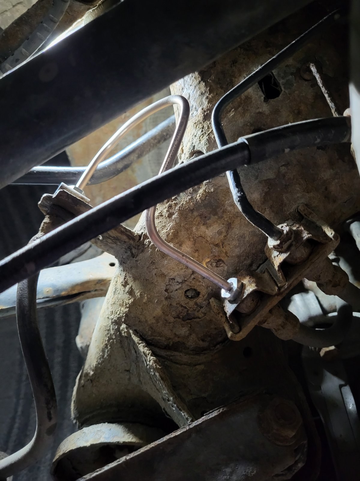

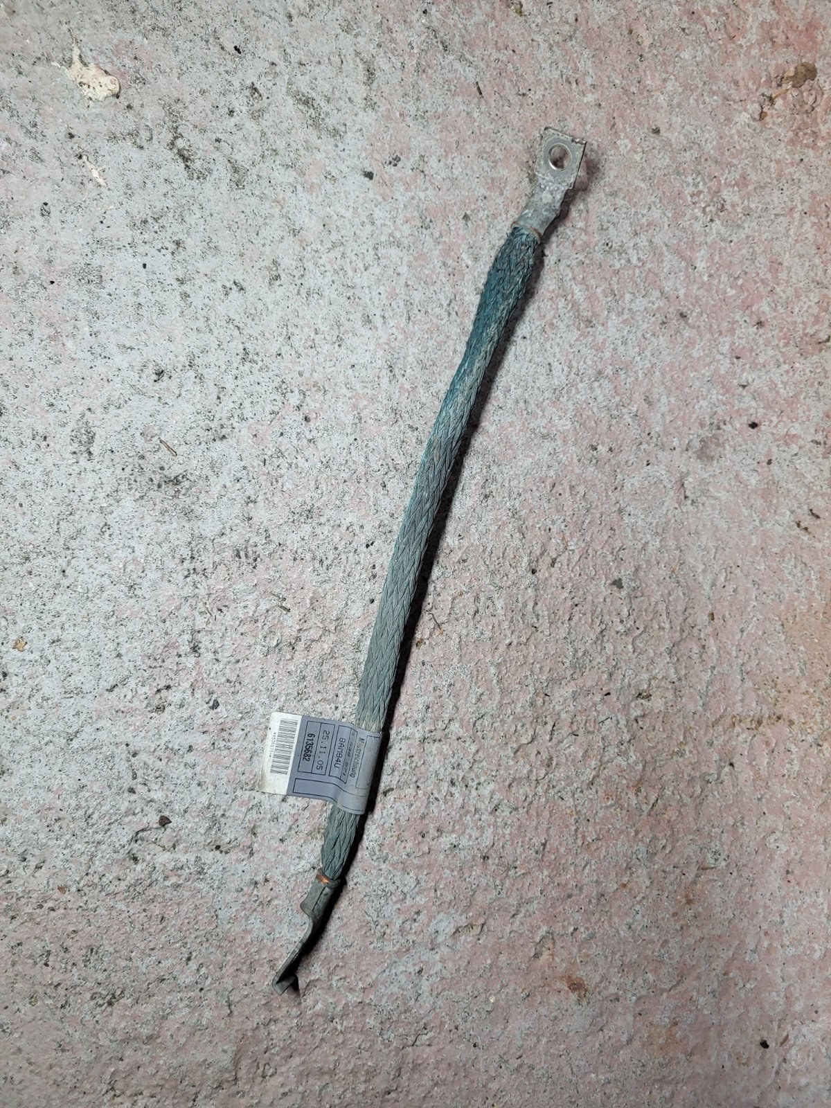

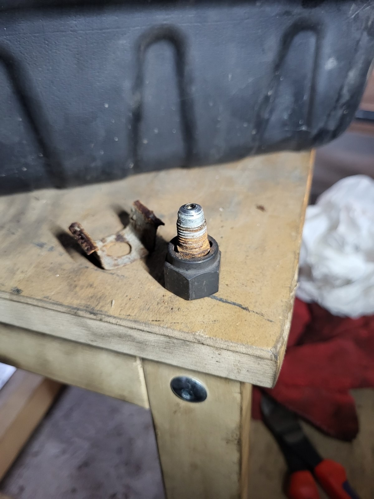

sveigis Skrevet Oktober 16, 2025 Skrevet Oktober 16, 2025 6 timer siden, E.C. skrev: Rengjorde mutteren godt, slik at den ikke blir rundet av. Rundet av ble den ikke, men hele bremserøret begynte å gå rundt sammen med mutteren 🤣: Den der kjenner jeg igjen ,da det samme skjedde på 116en . Men fysj og trangt og kronglete det var og bytte det røret når man lå på bakken altså . Ellers formidabelt jobbet @E.C. På begge bilene en annen ting ,er jo gøy og kjøpe sånne biler som du nå har kjøpt . Ja som trenger litt service ,tlc og vips har man en knallgod bil . E.C. reagerte på dette 1
E.C. Skrevet Oktober 16, 2025 Forfatter Skrevet Oktober 16, 2025 @sveigis kan tenke meg at det er mindre behagelig med bilen på støttebukker. Finnes å få kjøpt ferdigbøyd originalrør der, men koster ca. 500 kr! Rimelig dyrt for 20 cm med rør. Jordingskabelen var nok mest kronglete for min del. Frustrerende å se hva du skal skru på, men så passer ikke hånda gjennom åpninga, særlig når man holder en mutter mellom fingrene. sveigis reagerte på dette 1

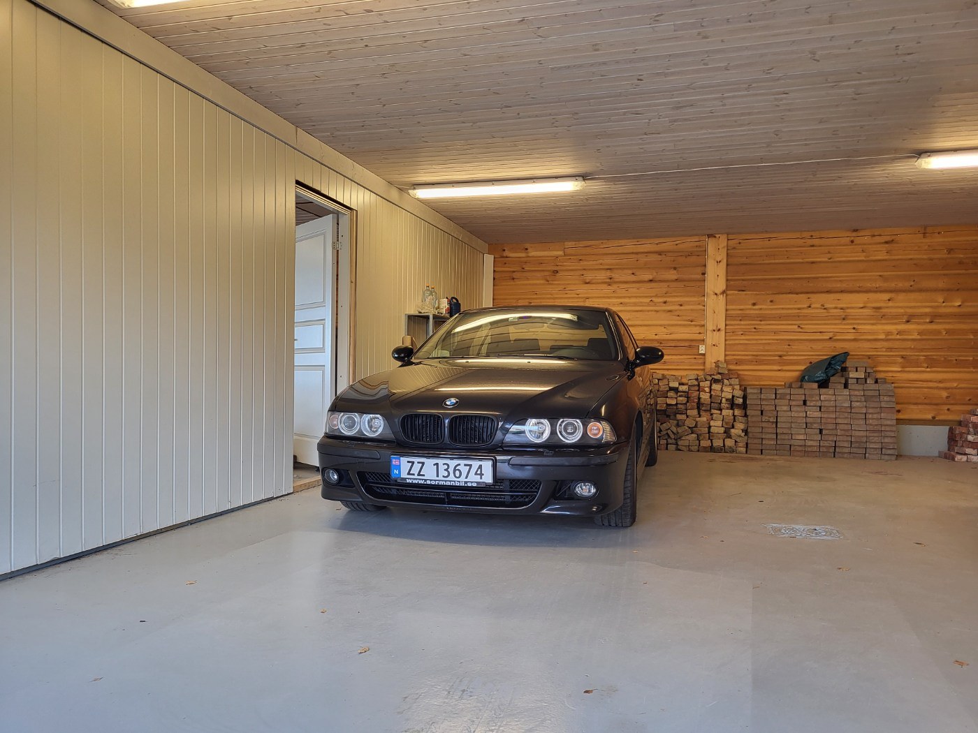

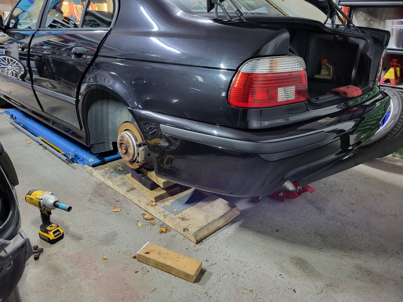

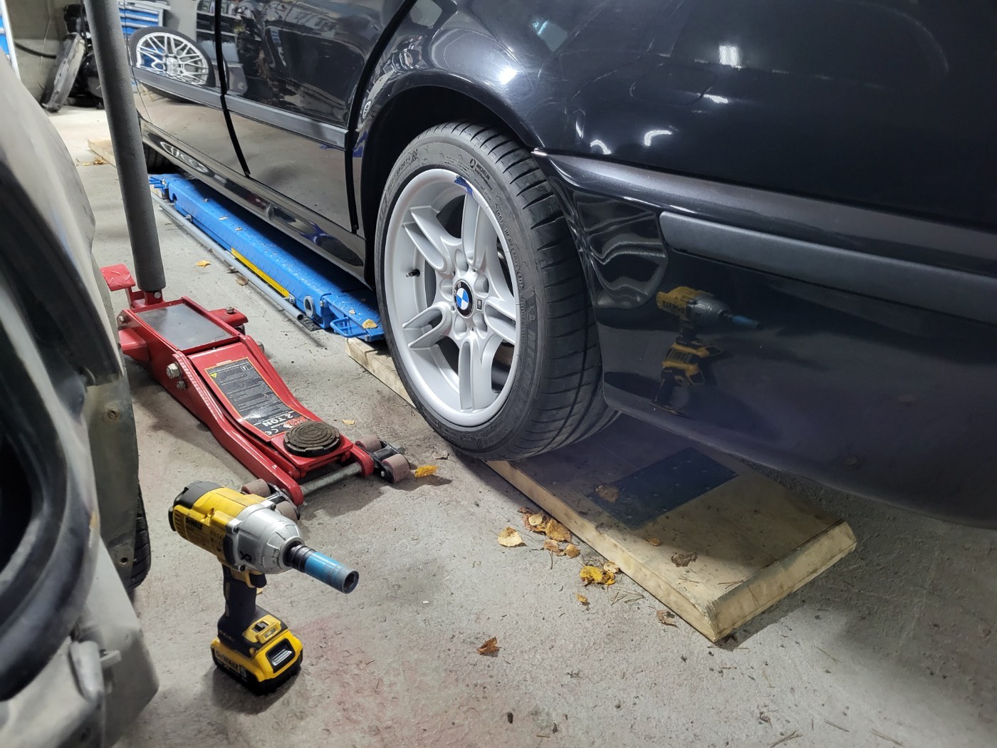

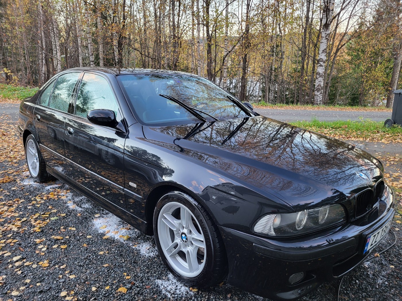

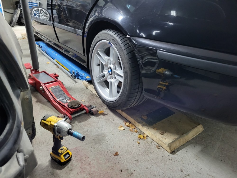

E.C. Skrevet Oktober 26, 2025 Forfatter Skrevet Oktober 26, 2025 E39en fikk seg årets siste vask: Da oppdaget jeg at det ene bakhjulet plutselig var flatt. Heldigvis er det sesong for omlegging og jeg fikk tatt av hjulet og dratt til dekksjappa lørdagen: Ble plugget fra utsiden, men satser på at det holder: I fjor gikk turen til vinterlagring i duskregn, denne gangen var det langt hyggeligere ute: Og på sin plass for i vinter: Patryck, mslello, Otis og 4 andre reagerte på dette 7
