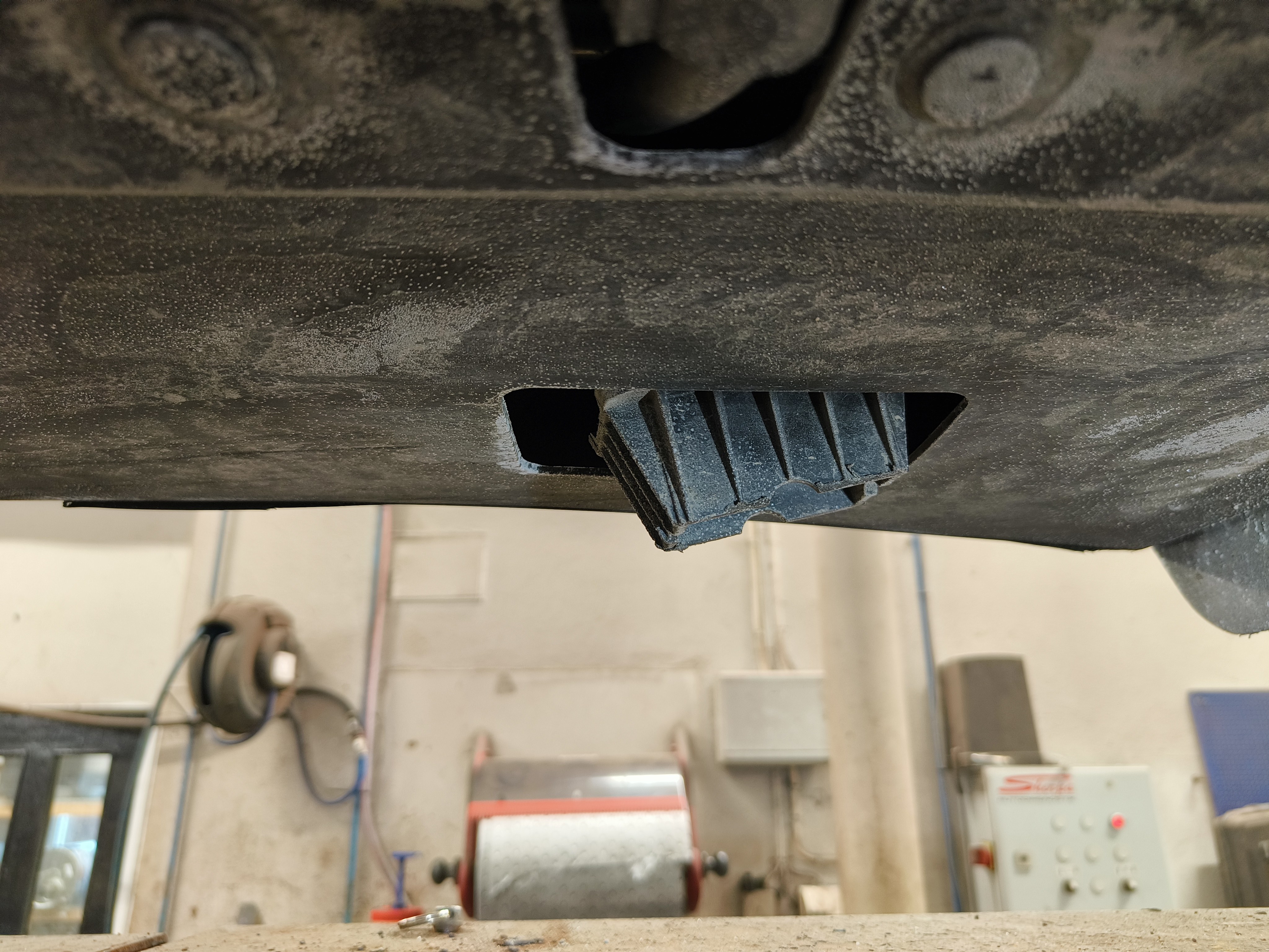

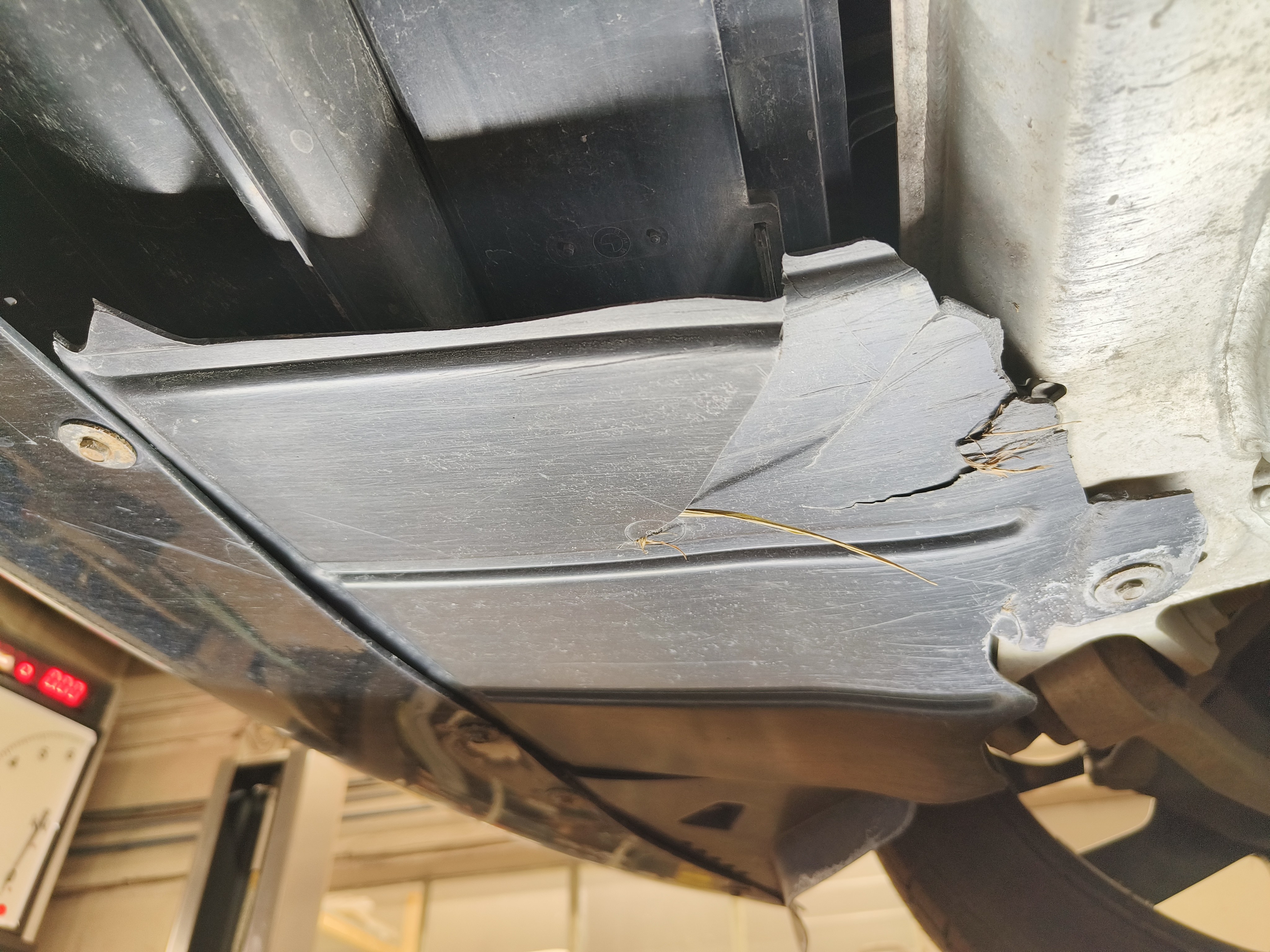

Lars89 Skrevet Desember 14, 2025 Forfatter Skrevet Desember 14, 2025 (endret) Den var sånn før jeg smørte noe. Nå er den litt bedre. Sykt irriterende da man merker det HELE tiden. Jeg fyrer avgårde en forsikringssak mot Gjensidige nå. Har en såkalt tilstandsforsikring i og med at bilen merkelig nok sto på tilstandsrapporten før salg. Kanskje den ikke likte turen over fjellet 😄 Her er noen andre ting som fulgte med på kjøpet. Dette ble selvfølgelig tatt tak i med en gang. Endret Desember 14, 2025 av Lars89 Skulebollen, Ampera og fupsaker reagerte på dette 1 1 1
