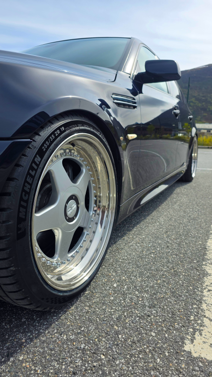

  • En stund sida E60'en har fått noe oppmerksomhet, så det var på tide nå. Fått på sommerfelgene, OZ Futura 19'', nå med Radinox kanter og nye tønner. Sitter godt med 255 35 og 285 30 syns jeg! Komm
