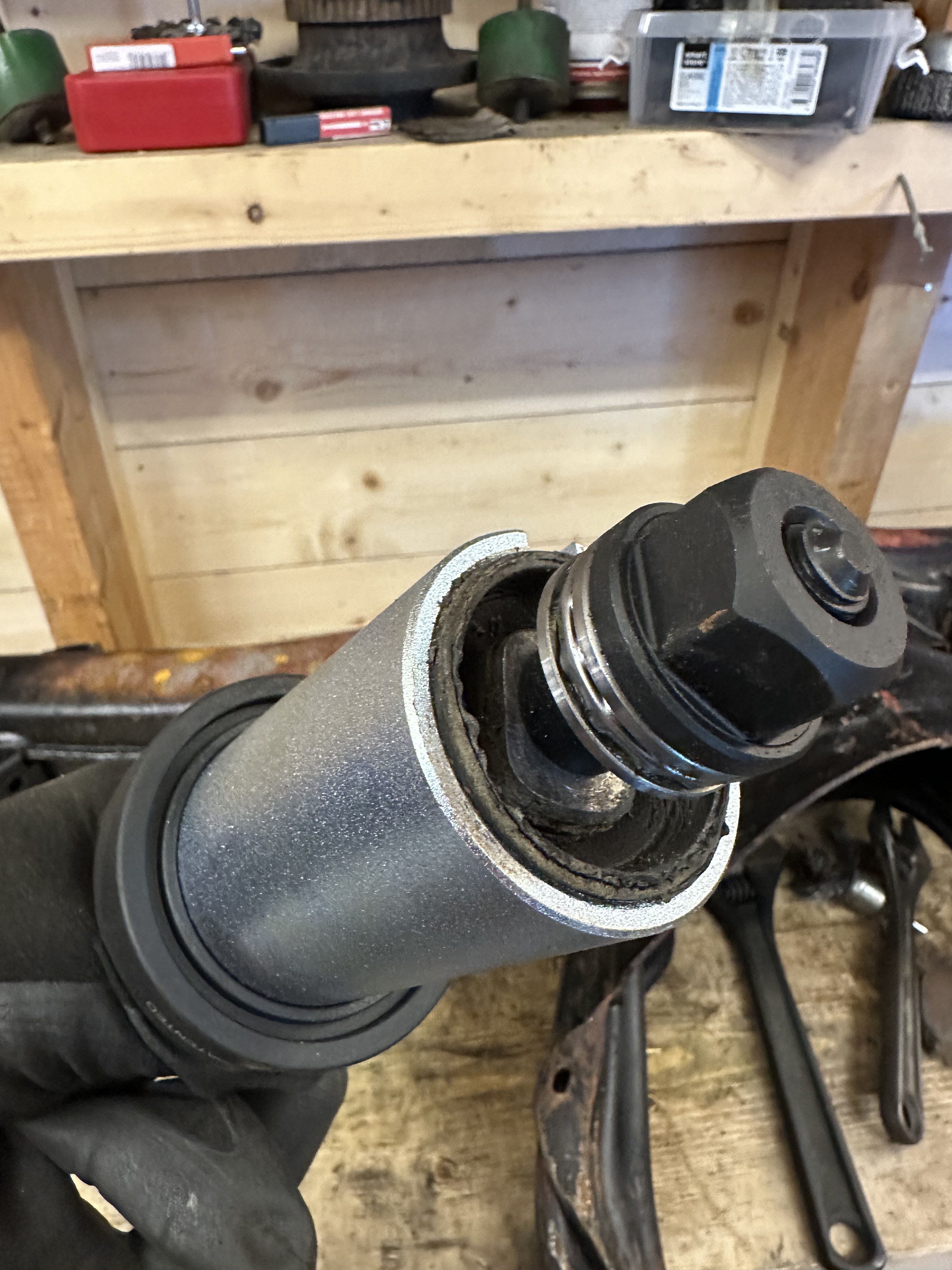

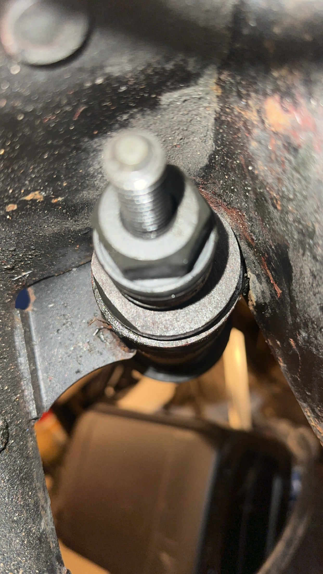

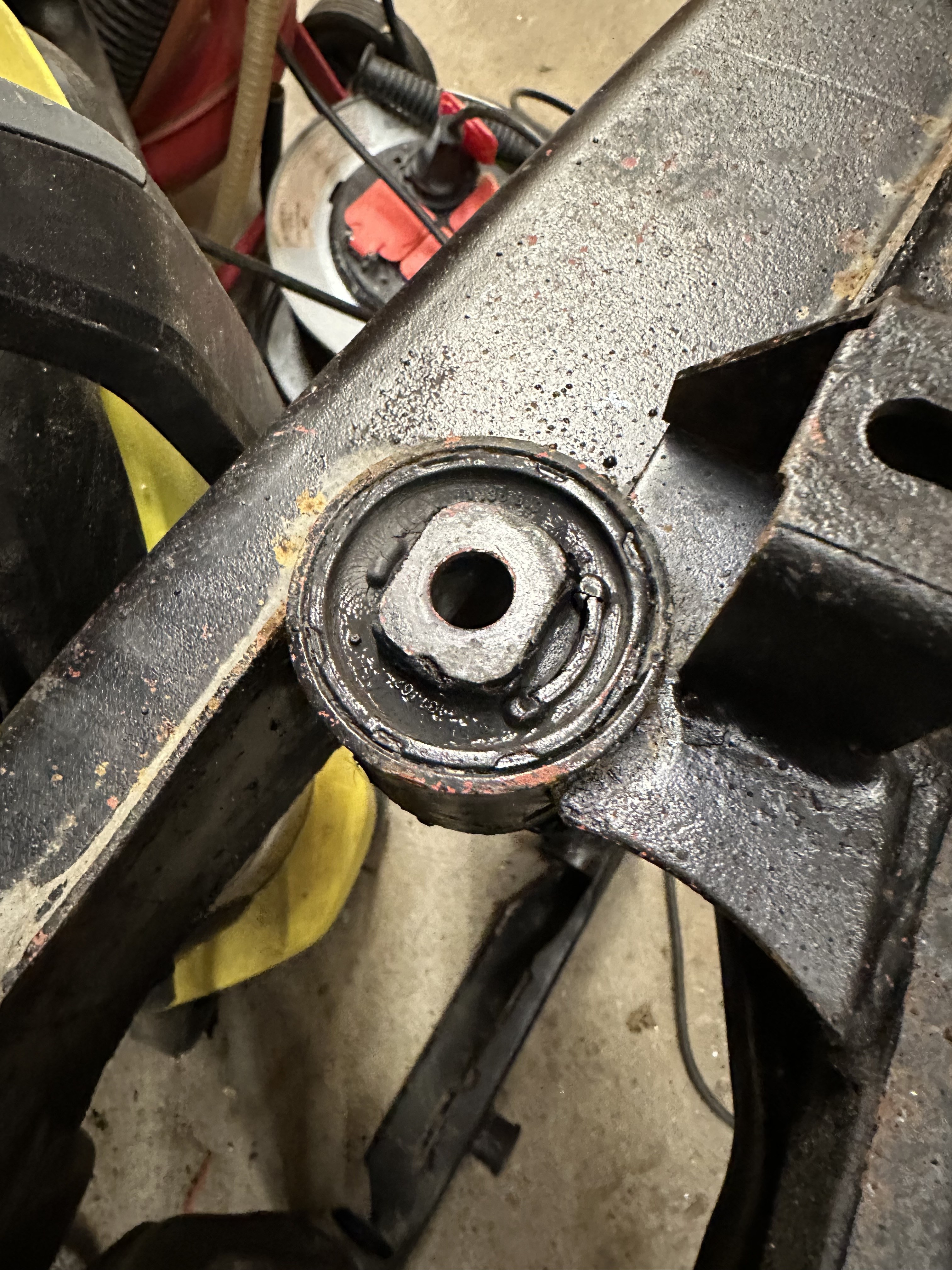

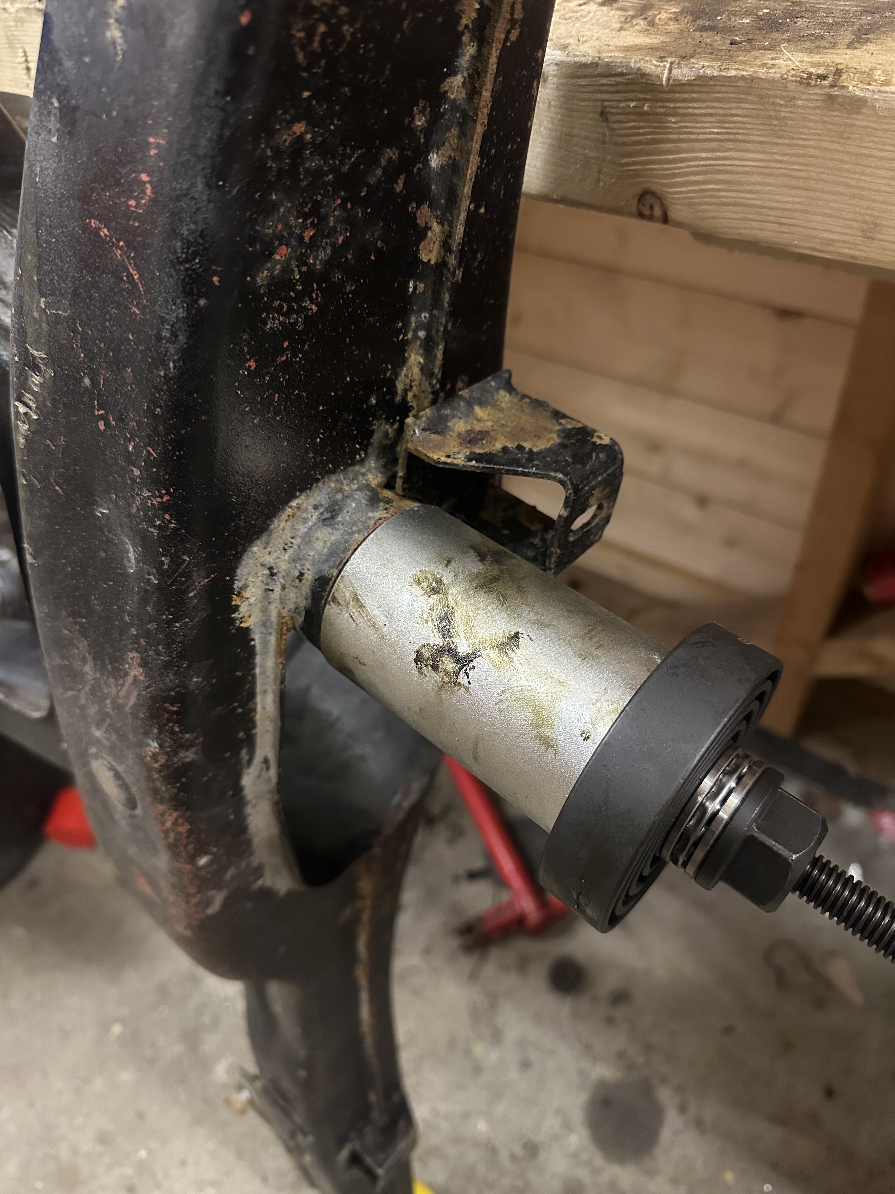

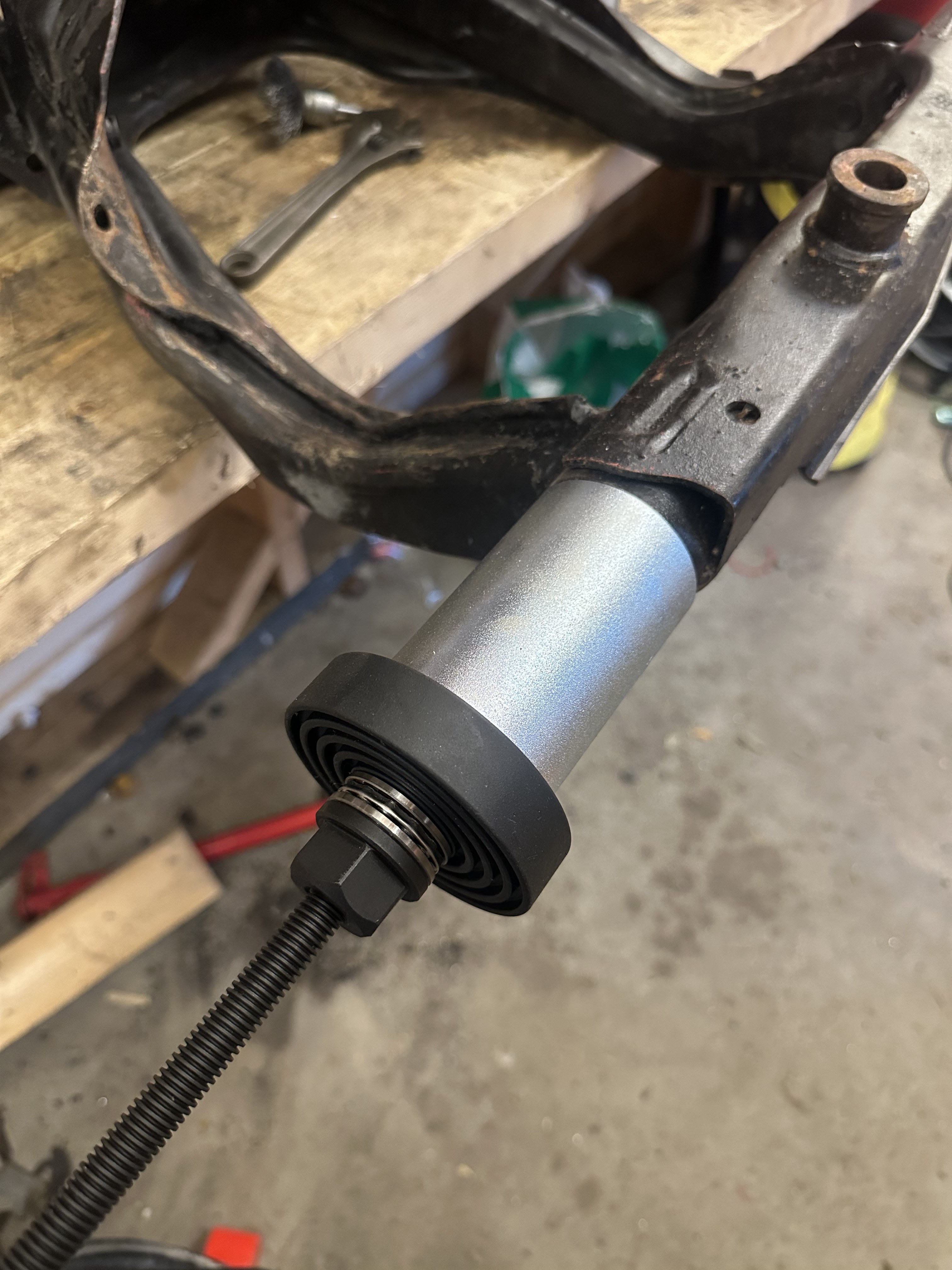

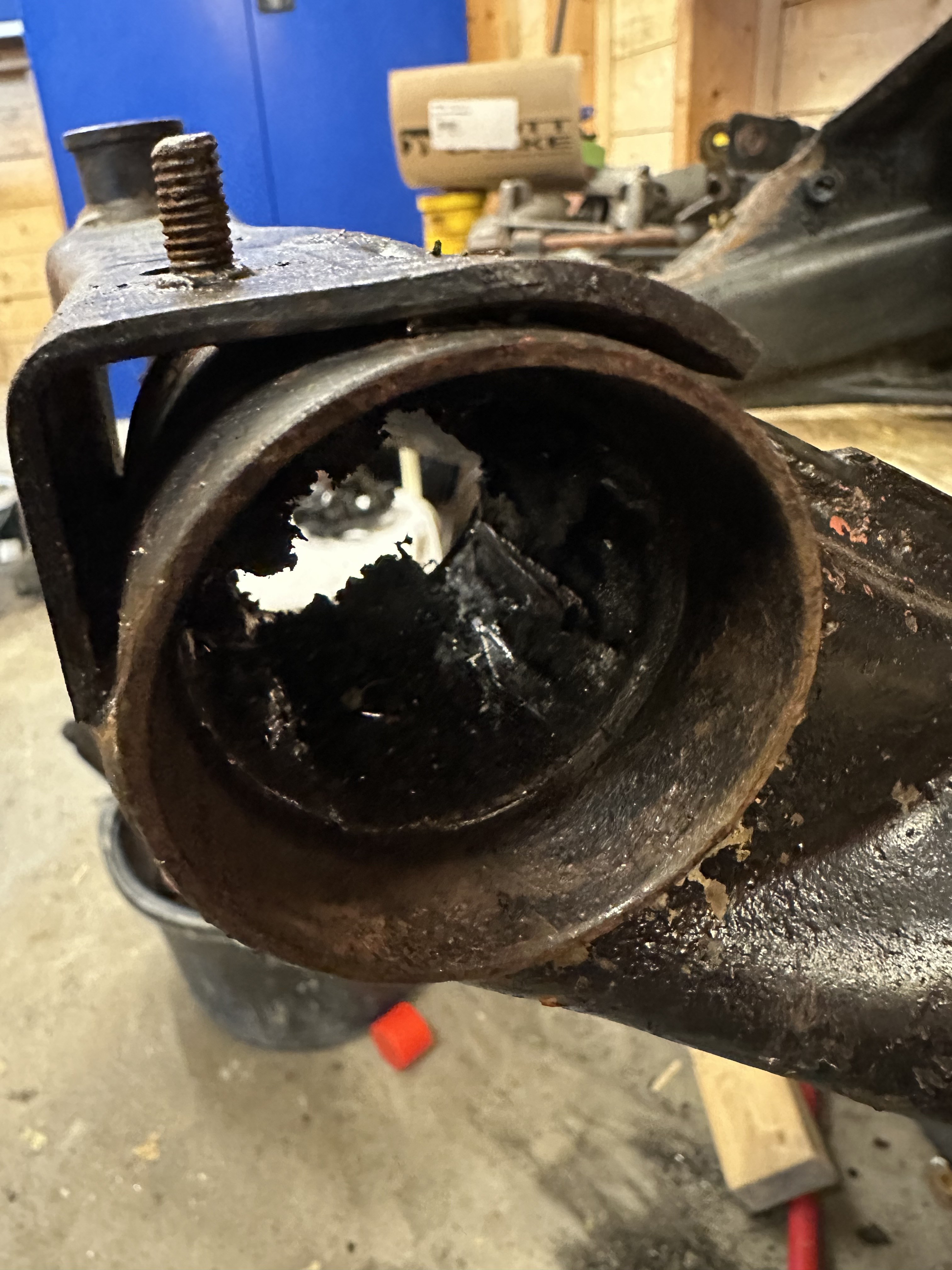

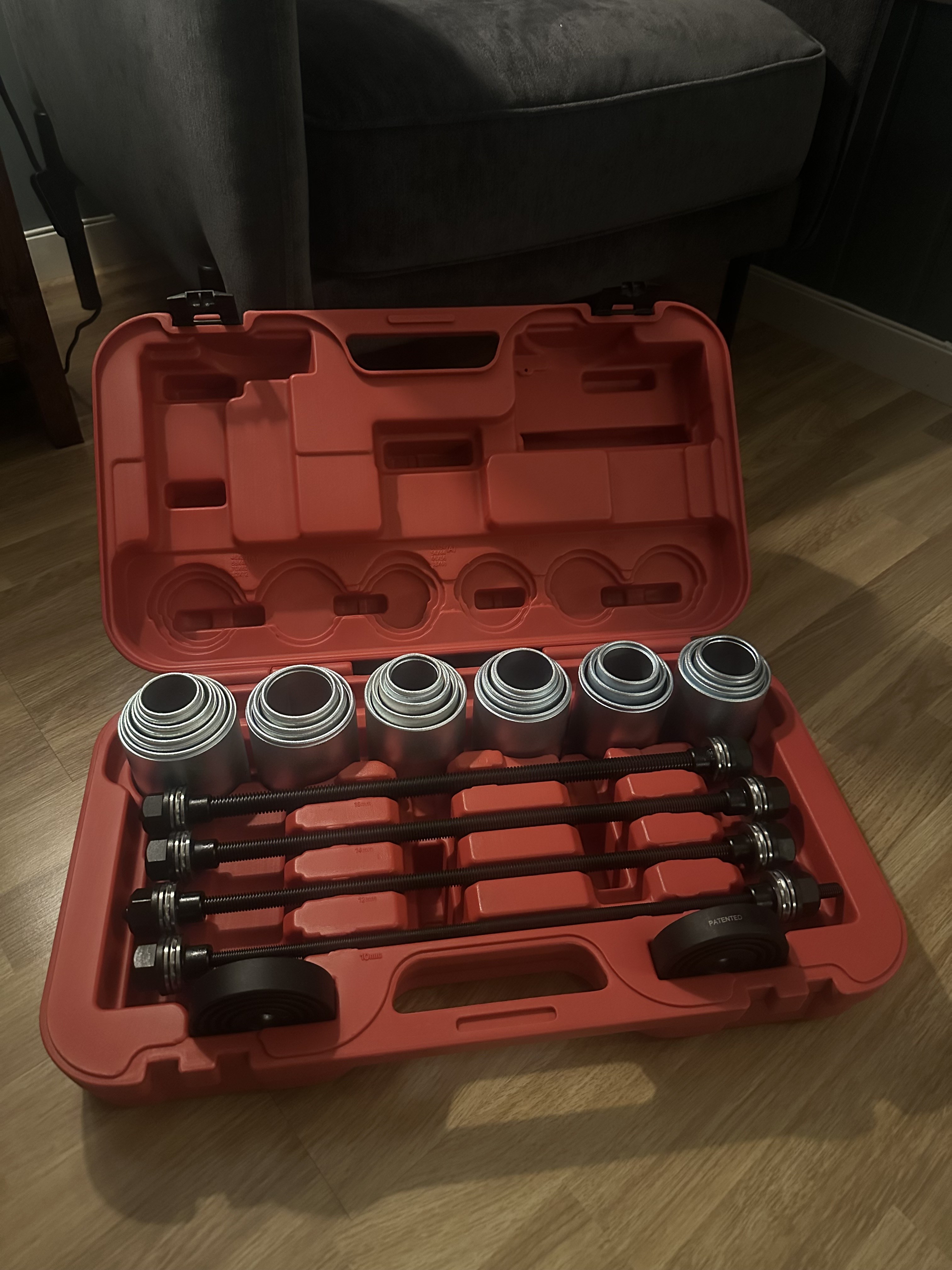

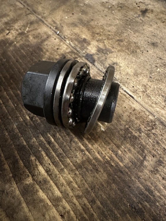

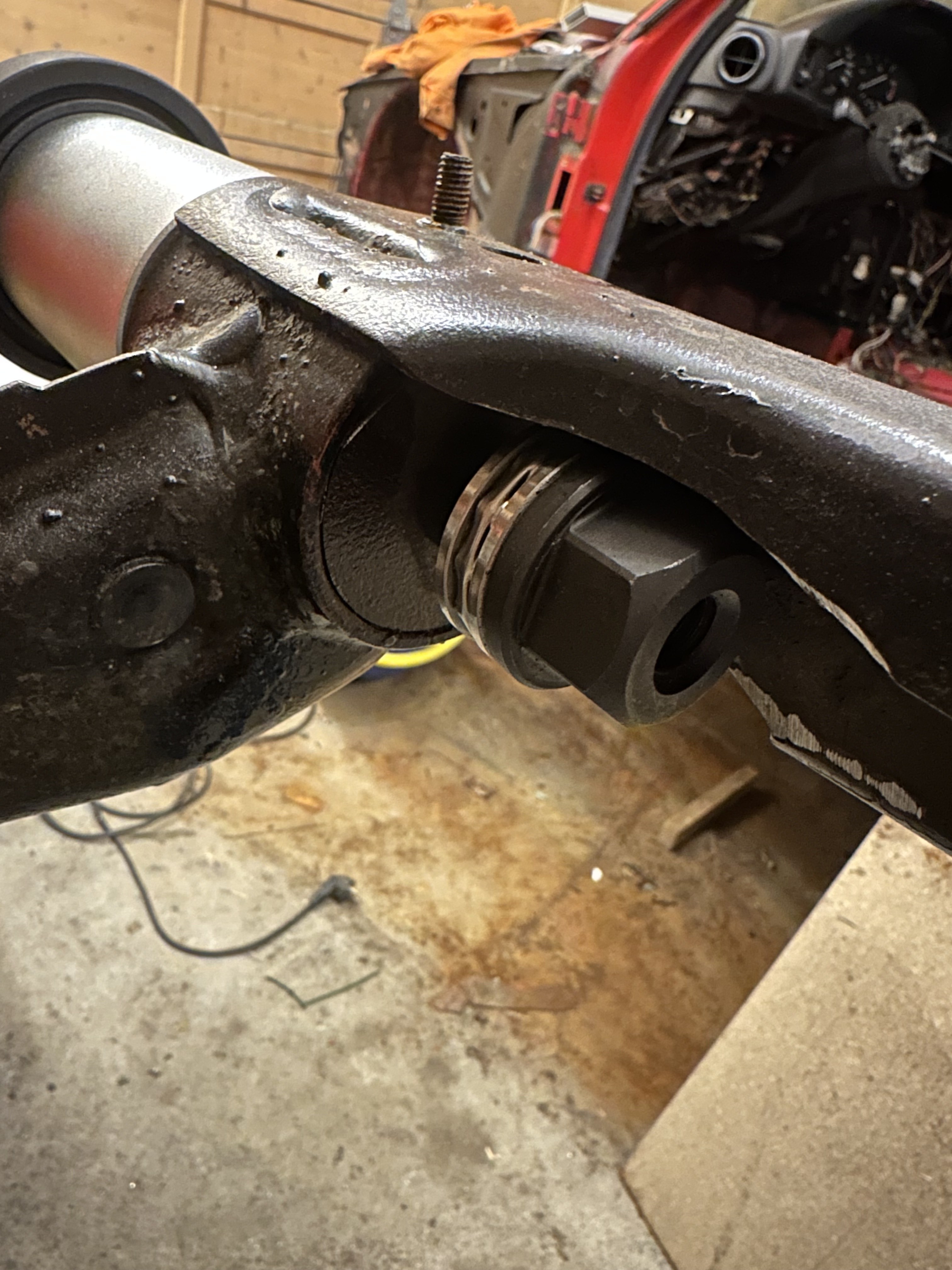

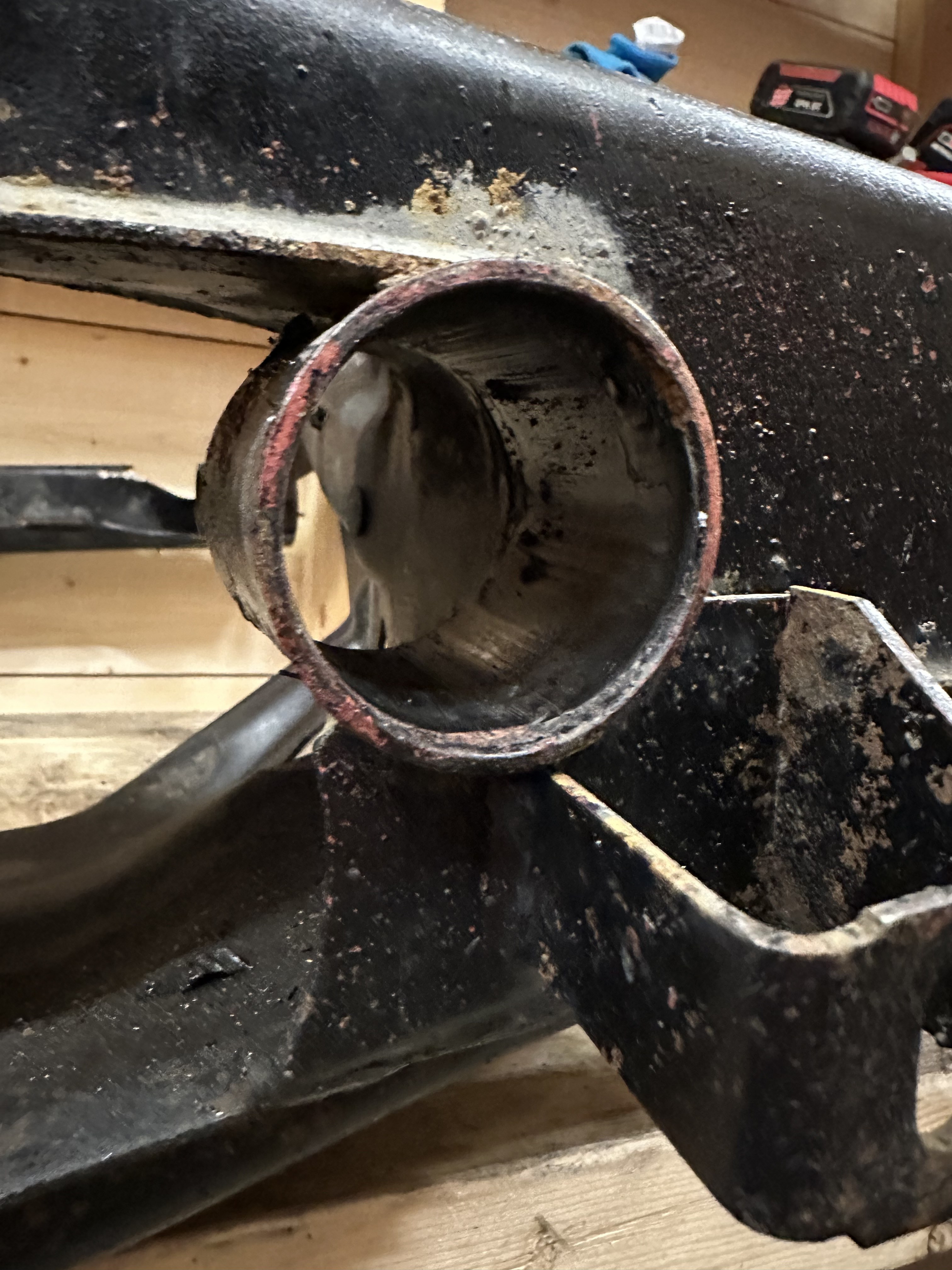

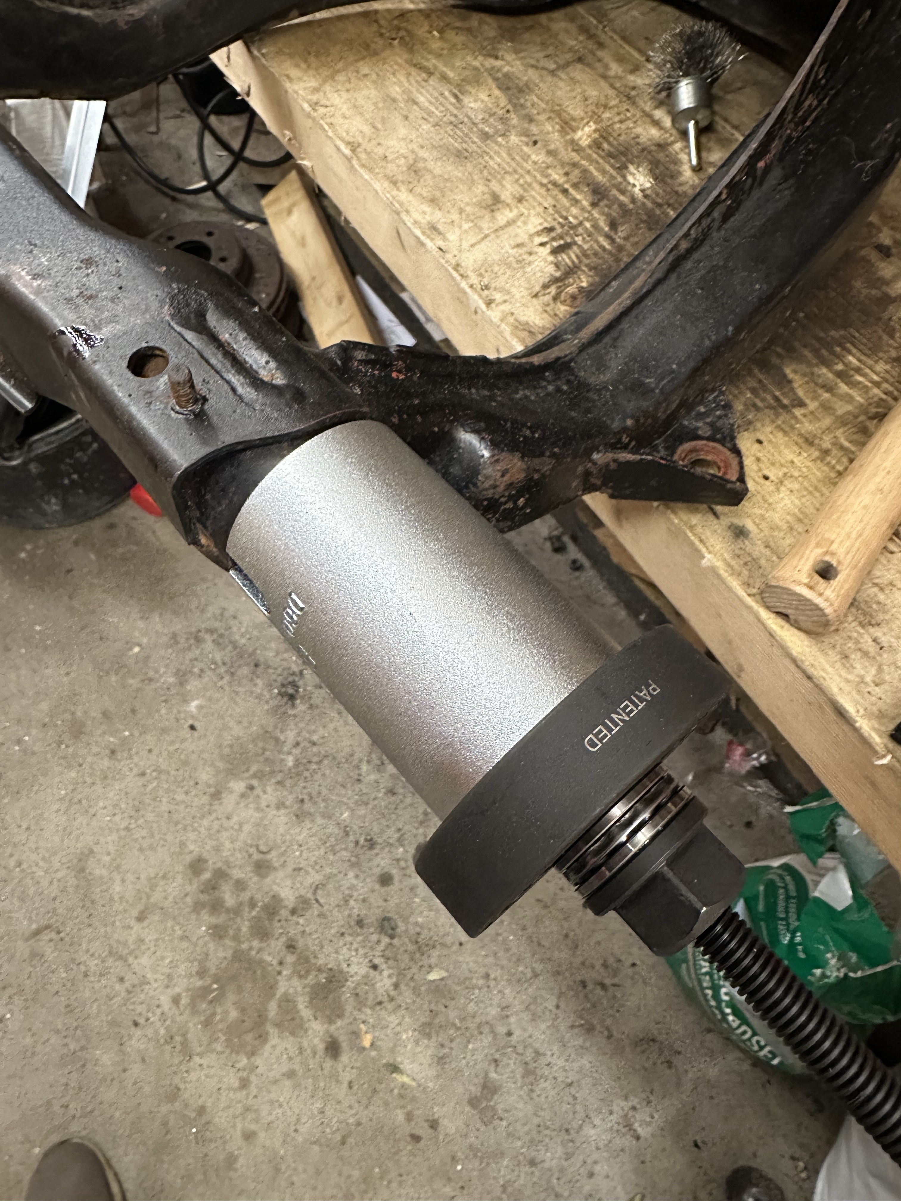

Olaandref Skrevet Oktober 18, 2025 Forfatter Skrevet Oktober 18, 2025 (endret) Fikk handlet meg dette settet på Biltema Vinstra av alle steder, greit solid virker det som, og godt utvalg med forskjellige kopper. Tenkte jeg skulle få plukket ut foringene i helgen og få lagt traversen i Stripall, men så ble det tur til sykehus med yngstejenta og en crp på over 200 torsdag, da ble planene selvfølgelig endret. Etter et voldsomt antall tester og målinger ble heldigvis Sepsis utelukket, men slike turer er virkelig ikke kjekke, hadde egentlig håpt vi fikk en natt til på sykehuset, siden hun fortsatt hadde 40 i feber natt til i går, men neida, hjem bar det, med lungebetennelse og to virus i kroppen. Må si jeg syns det er rart at man ikke holder et barn på 1,5 år litt lenger med slike tall, men hun er heldigvis litt bedre i dag. Uansett, dama ville se film i kveld, og jeg tok meg et par timer i garasjen, fikk til slutt ut alle 3 foringene, men ikke uten å måtte lage meg et lite verktøy siden begge foringene revnet, men hadde en grov platebit liggende og tilpasset denne til diameteren i hullet, og da gikk det greit å få ut resten. På mutterne er det noen slag kulelager som sikkert skal funke slik at det blir minst mulig friksjon når man skrur, det ene av disse røk, men eller greit sett, får sikkert mer bruk for dette. Ellers hadde det vært fint med en liten dreiebenk i blant 😅 Endret Oktober 18, 2025 av Olaandref sveigis, Ampera og E.C. reagerte på dette 3
sveigis Skrevet Oktober 19, 2025 Skrevet Oktober 19, 2025 Det verktøyet så jo genialt ut det Ola-Andre 😊 Er jo morro med alt som er nytt og rent når man monterer. Det der med syke barn og lege ,den runden kjenner jeg igjen ja alt det kan være en prøvelse 😩 Godt der er litt tid til bil .
Olaandref Skrevet Oktober 19, 2025 Forfatter Skrevet Oktober 19, 2025 55 minutter siden, sveigis skrev: Det verktøyet så jo genialt ut det Ola-Andre 😊 Er jo morro med alt som er nytt og rent når man monterer. Det der med syke barn og lege ,den runden kjenner jeg igjen ja alt det kan være en prøvelse 😩 Godt der er litt tid til bil . Ja, det var nok verdt pengene 🙂 ja, det er ikke noe kjekt, det eneste som er ok med det er at man ser hvilket apparat som settes i sving, selv om vi bor på bygda gikk det rimelig kjapt, ambulanse til fergekaien, ambulansebåt derfra til Ålesund, det som normalt er en 3 timers tur gikk på litt over timen, og hadde det virkelig vært alvorlig hadde det blitt helikopter, så det er betryggende 👌 Ja, nå har det vært lite en stund igjen, kjenner det gjør godt 🙂 mr.pingu reagerte på dette 1
Ingvaldsen Skrevet Oktober 19, 2025 Skrevet Oktober 19, 2025 13 timer siden, Olaandref skrev: På mutterne er det noen slag kulelager som sikkert skal funke slik at det blir minst mulig friksjon når man skrur, det ene av disse røk, men eller greit sett, får sikkert mer bruk for dette. må være raus med fett på gjengene eller så bruker du mye energi på tørre gjenger istedenfor å presse foringen.
Olaandref Skrevet Oktober 19, 2025 Forfatter Skrevet Oktober 19, 2025 25 minutter siden, Ingvaldsen skrev: må være raus med fett på gjengene eller så bruker du mye energi på tørre gjenger istedenfor å presse foringen. Ja, var det jeg fant ut, smørte godt når jeg tok siste foringen, pluss at jeg sprayet med tyntflytende mellom veggene og selve foringen, og det hjalp faktisk litt det og.
