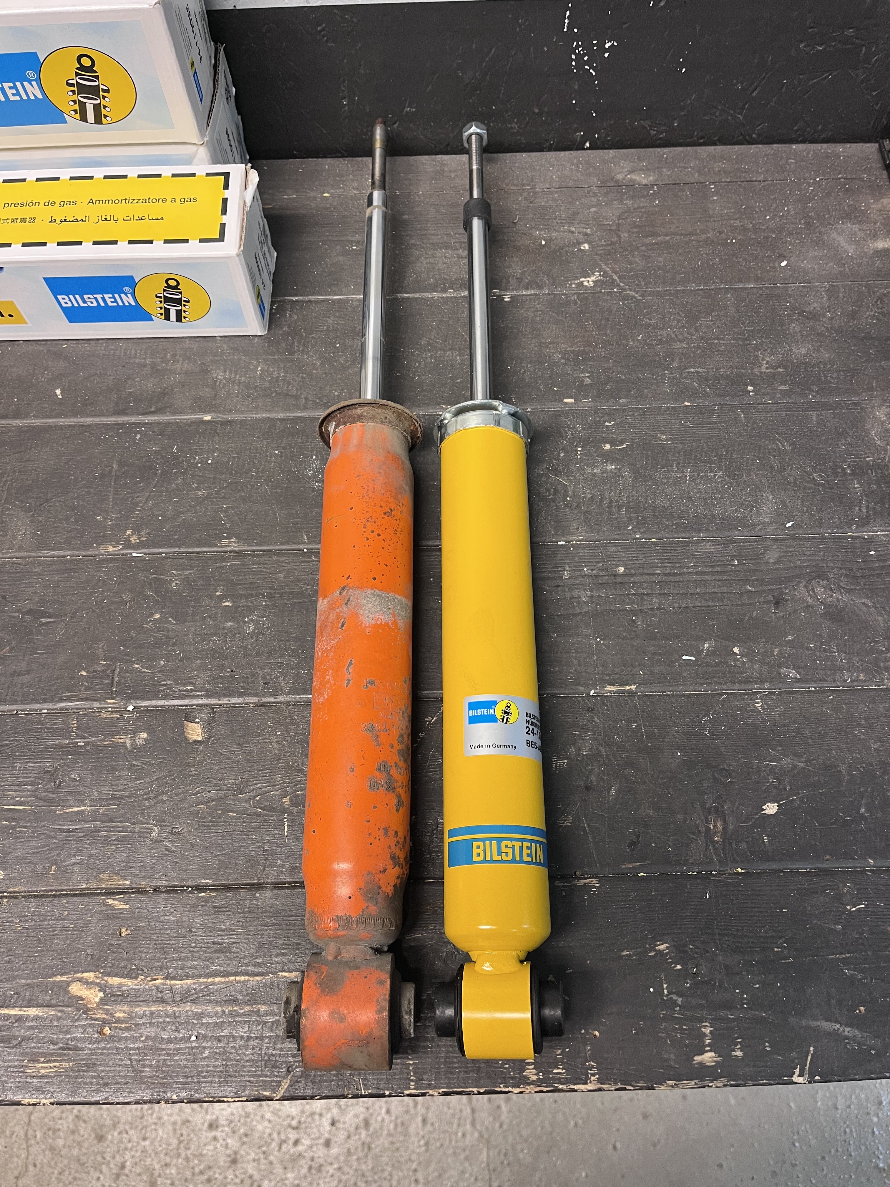

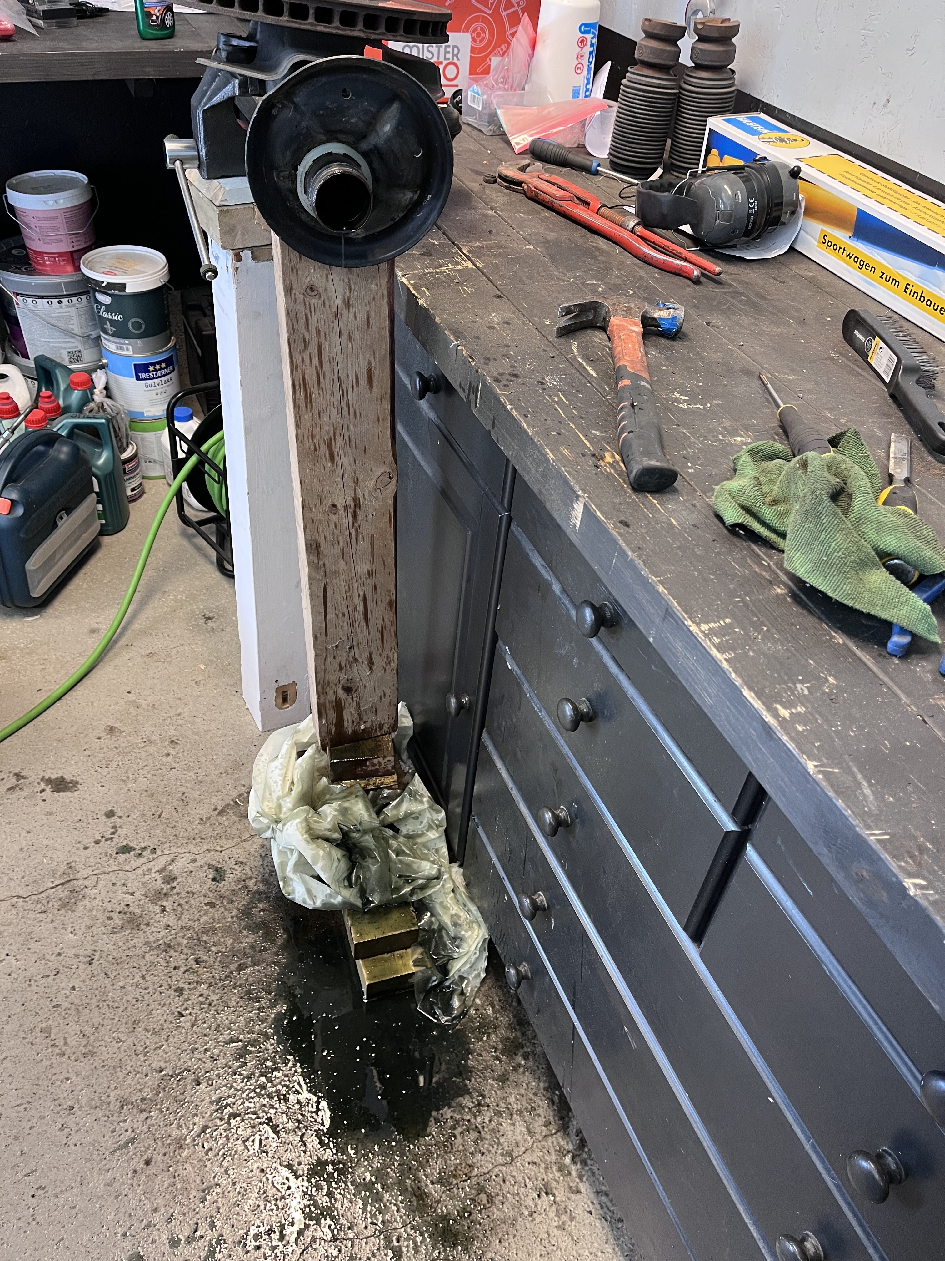

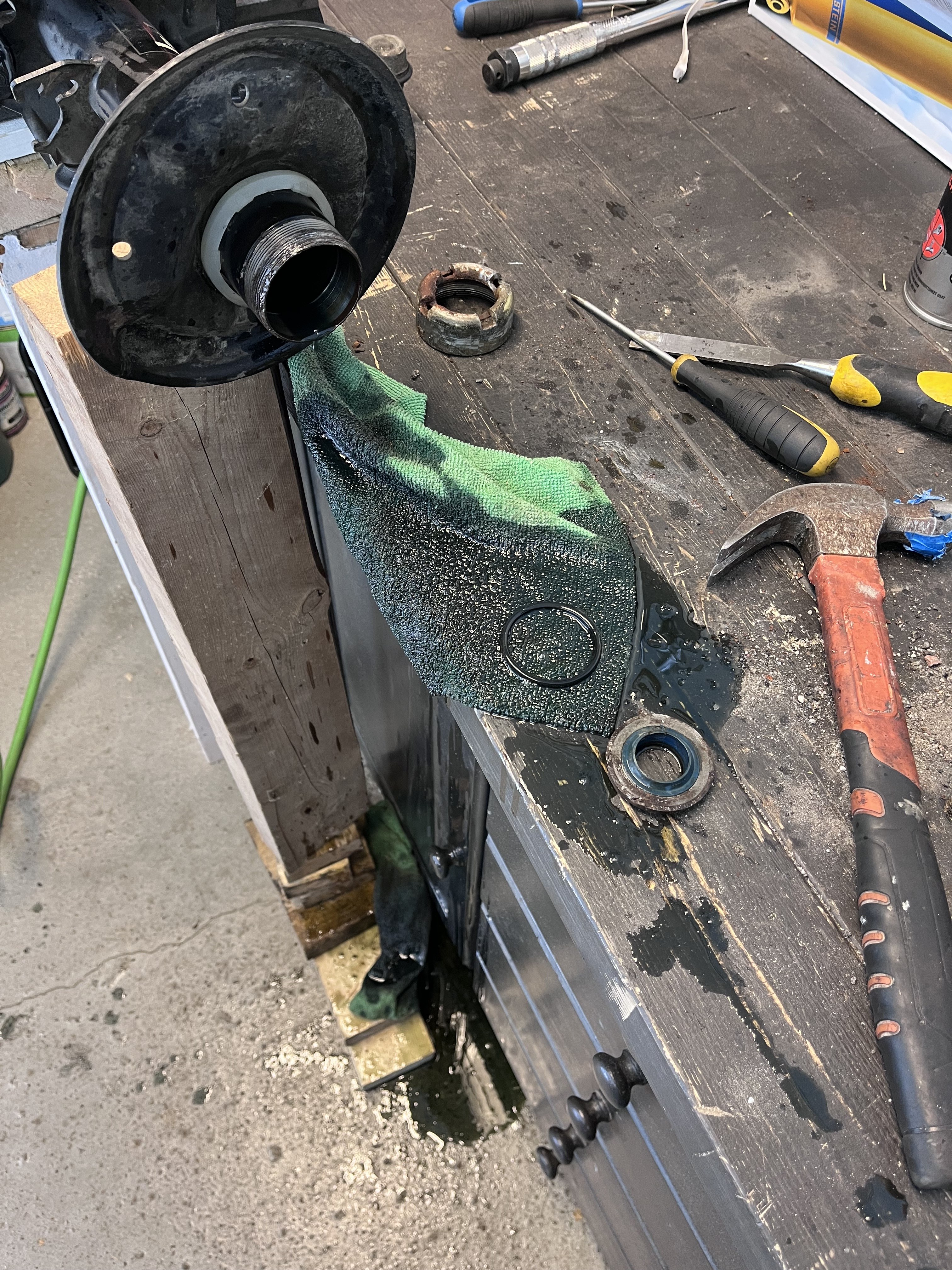

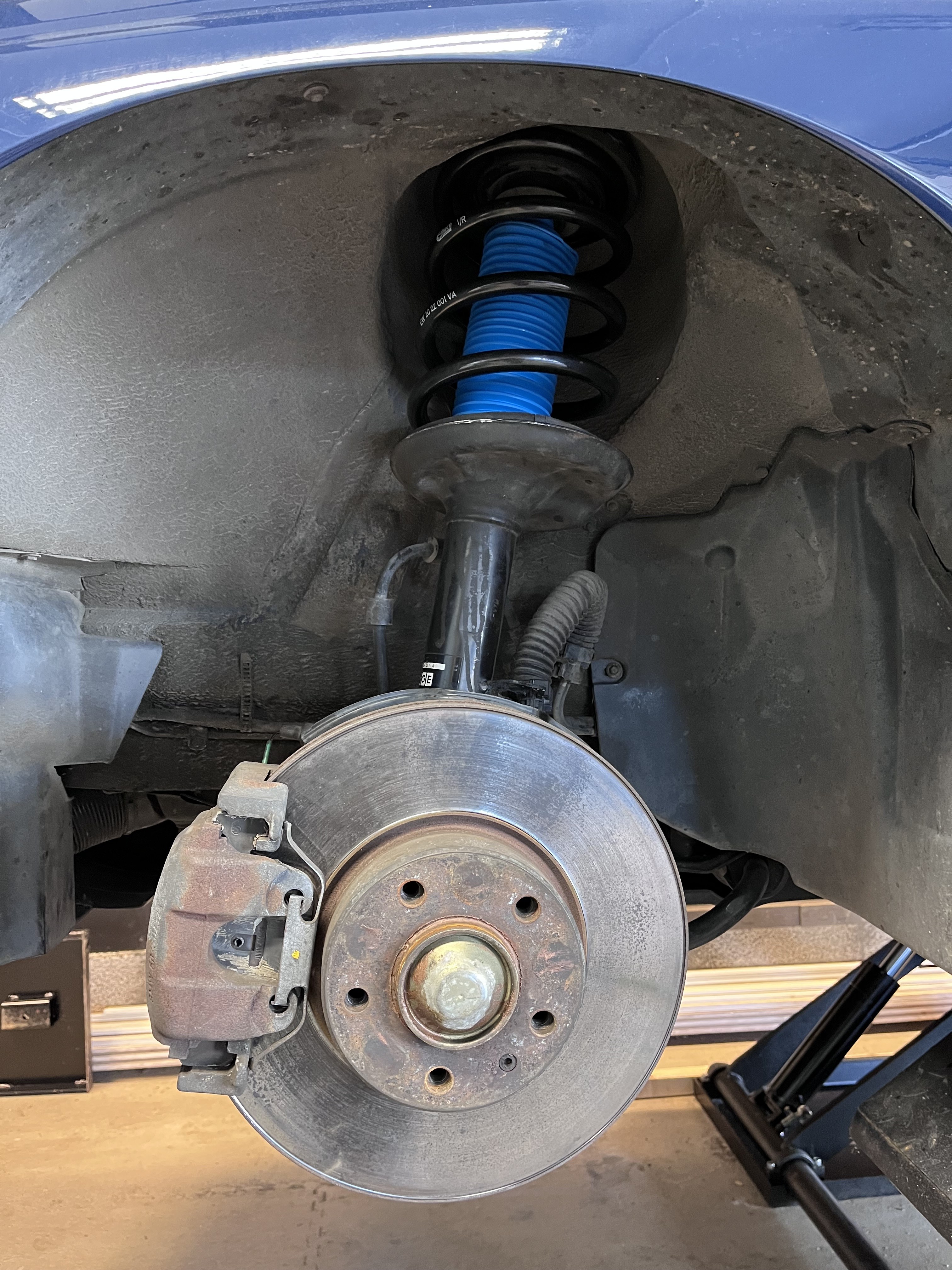

norbakken Skrevet April 26, 2025 Forfatter Skrevet April 26, 2025 Endelig er våren her og 850’n ble tatt ut av vinterdvale rett før påske! Ett av fjorårets utbedringer som det ikke ble tid til var bytte av støtdempere, så disse kom på i dag. Viste seg at disse aldri har vært byttet på denne før, så vi snakker 35 år og 154k km. Var på høy tid! Ingen av demperne har vist tegn til lekkasje, men når jeg demonterte de foran så var det tydelig at all væske var ute av selve demperen - snakk om gris når jeg tok dem ut 🤮🙄 Imidlertid veldig deilig å montere nye Bilstein B6. Sammen med Eibach fjører og 4-hjulskontroll på mandag så håper jeg at denne blir god å kjøre igjen. Gleder meg stort til neste ukes treff og kjøring 😎 Kan også med glede konstatere at den store jobben i fjor vinter viser seg å holde, så jeg har en 1990-modell som er knusktørr under 🤩 (skulle sikkert ikke sagt det, begynner vel å dryppe i morgen… 😂) omaewamoushindeiru, Olaandref, Lars89 og 17 andre reagerte på dette 20

norbakken Skrevet April 26, 2025 Forfatter Skrevet April 26, 2025 22 minutter siden, sveigis skrev: En 850 som er i denne standen er virkelig flott Einar 😊 Er sikker på den er god og kjøre og nå . Du har litt biler nå etterhvert 🙌 Foreløpig sporer den veldig, så jeg får liksom ikke helt go’følelsen. Satser på at hjulkontrollen hjelper på. sveigis reagerte på dette 1

KKME30 Skrevet Mai 1, 2025 Skrevet Mai 1, 2025 Mener på fjørbena skal være fylt med litt olje før demperne blir satt i om jeg ikke tar fryktelig feil🤔 norbakken og 540is reagerte på dette 2
540is Skrevet Mai 1, 2025 Skrevet Mai 1, 2025 27 minutter siden, KKME30 skrev: Mener på fjørbena skal være fylt med litt olje før demperne blir satt i om jeg ikke tar fryktelig feil🤔 Var vanlig det før i tiden mens man hadde innsatsdempere. For å lede ut varmen fra demperen. norbakken og KKME30 reagerte på dette 2

norbakken Skrevet Mai 4, 2025 Forfatter Skrevet Mai 4, 2025 På 1.5.2025 den 20.20, Ingvaldsen skrev: disse må jo være voldsomt gode og presise å kjøre når det er iorden, beit meg merke i det at på filmene til m539 på jutub at det nesten ikke er gummiforinger i understell og nesten alt er kuleforinger. er jo rene banebilen. Vel, jeg vil ikke påstå at den er fryktelig presis, men den ble veldig mye bedre nå som jeg fikk justert hjulstillinga. Har noen dårlige foringer i forstillingen som gjenstår, og så mistenker jeg at dekkene mine er av sorten som sporer mer enn en del andre. Uansett veldig mye bedre nå! På 1.5.2025 den 21.53, 540is skrev: Var vanlig det før i tiden mens man hadde innsatsdempere. For å lede ut varmen fra demperen. Hmm, det kan hende, ukjent for meg. Mye klin hvert fall 😂
