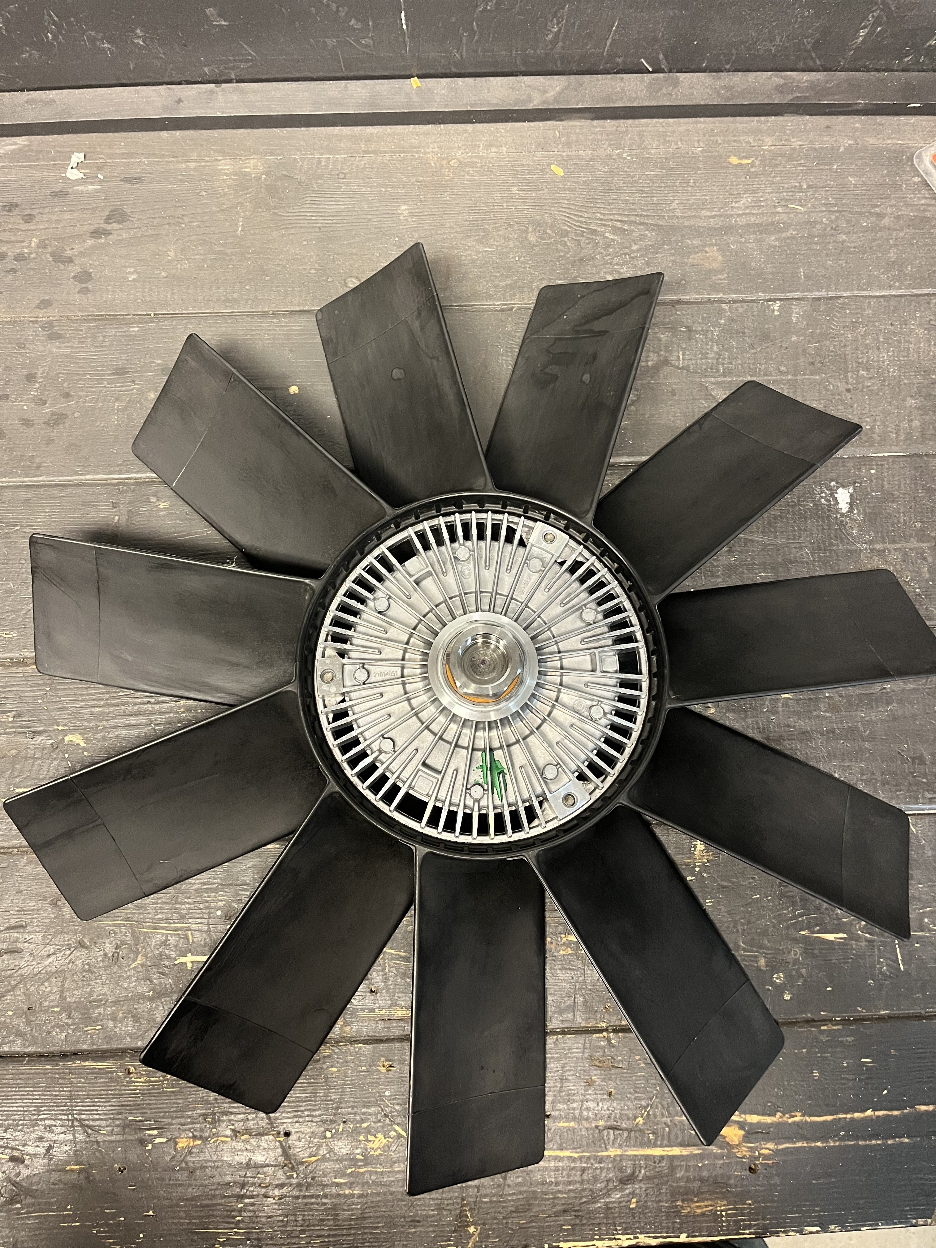

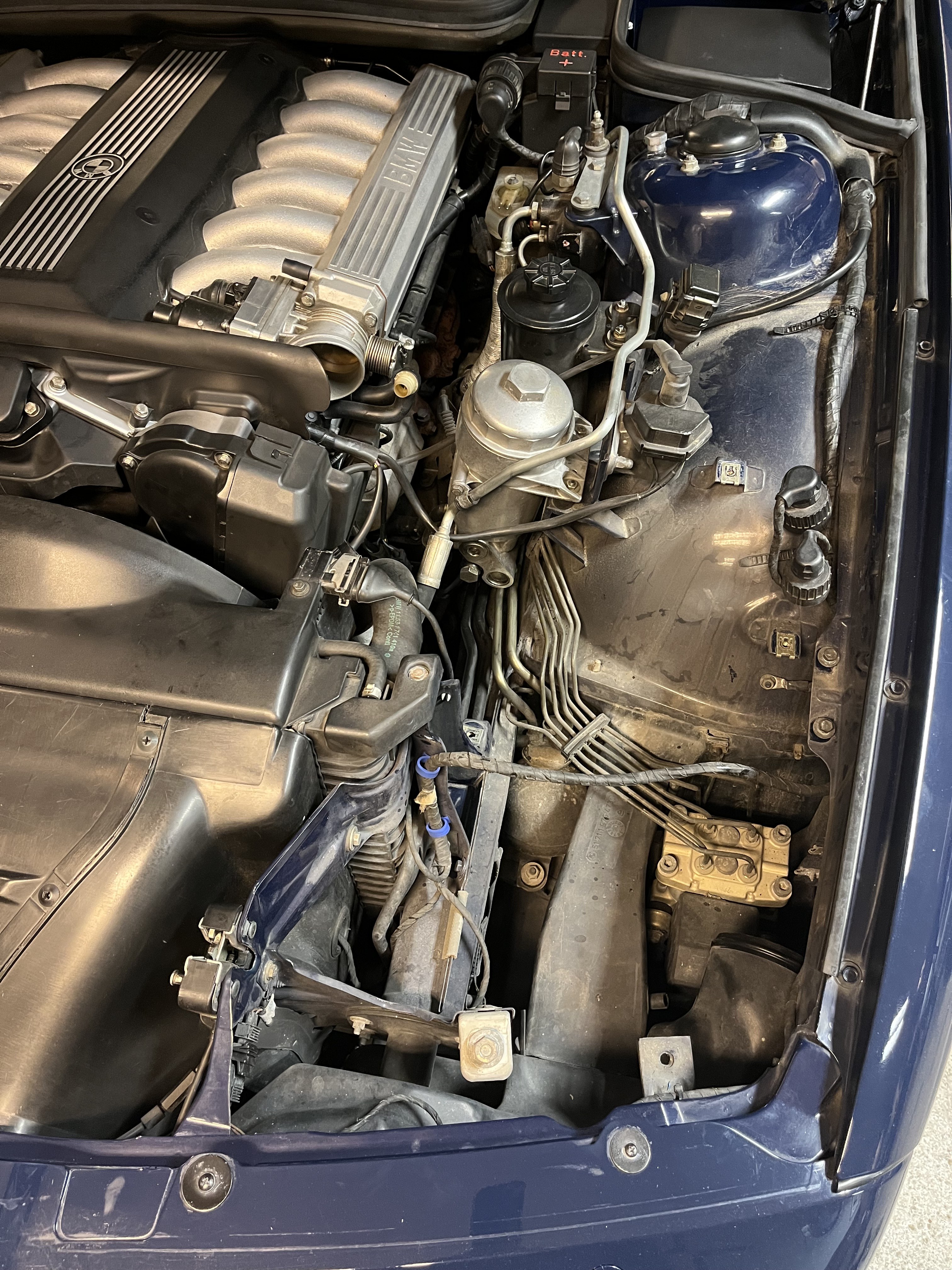

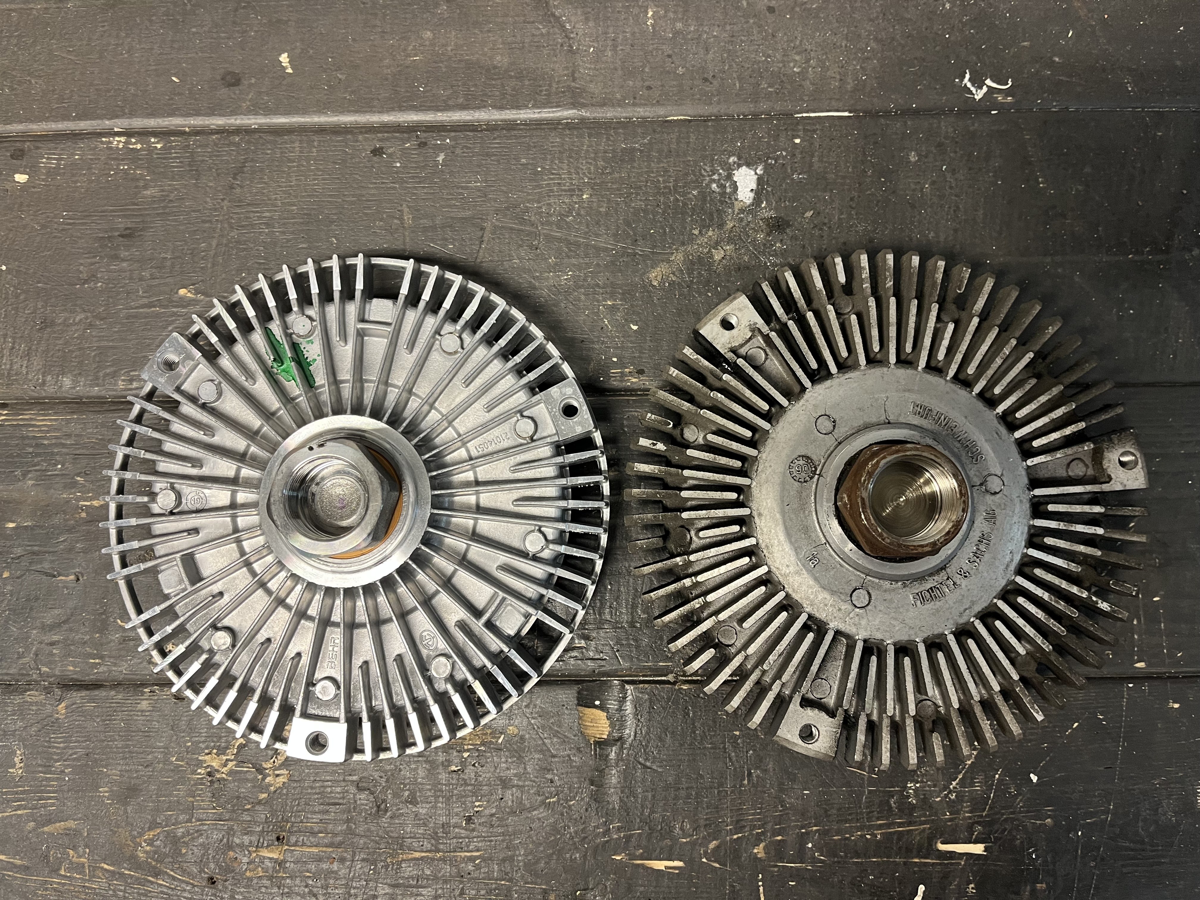

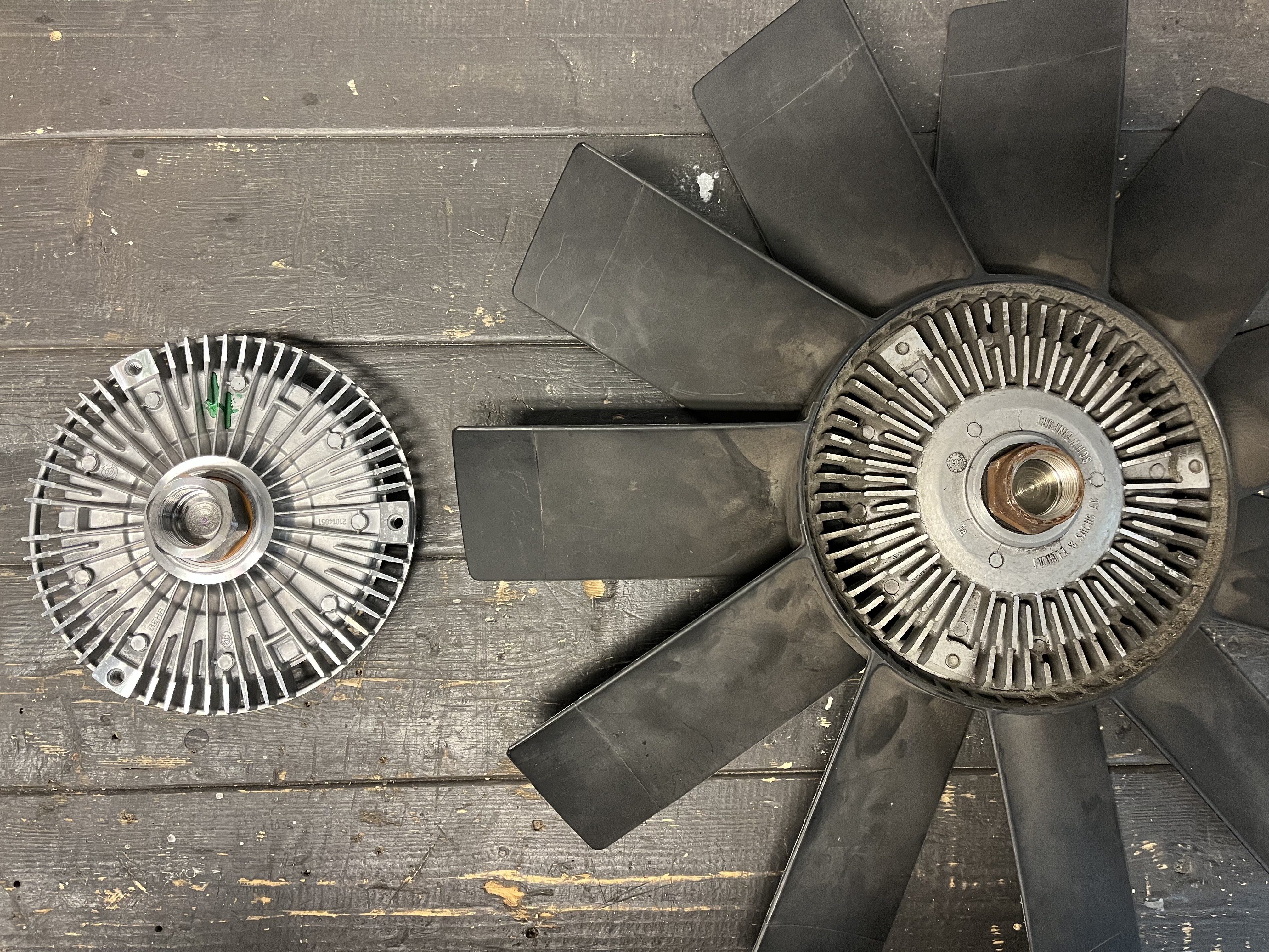

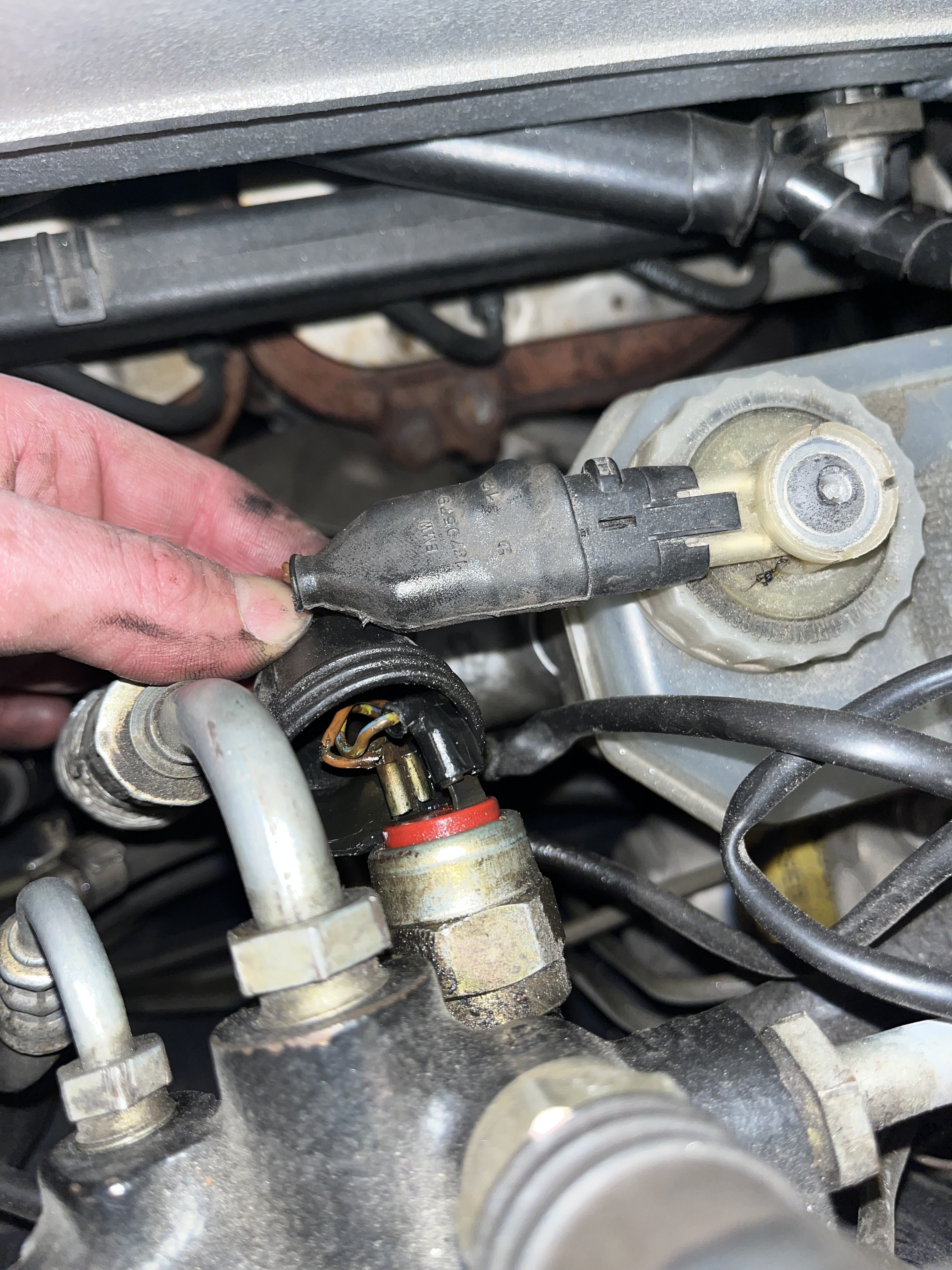

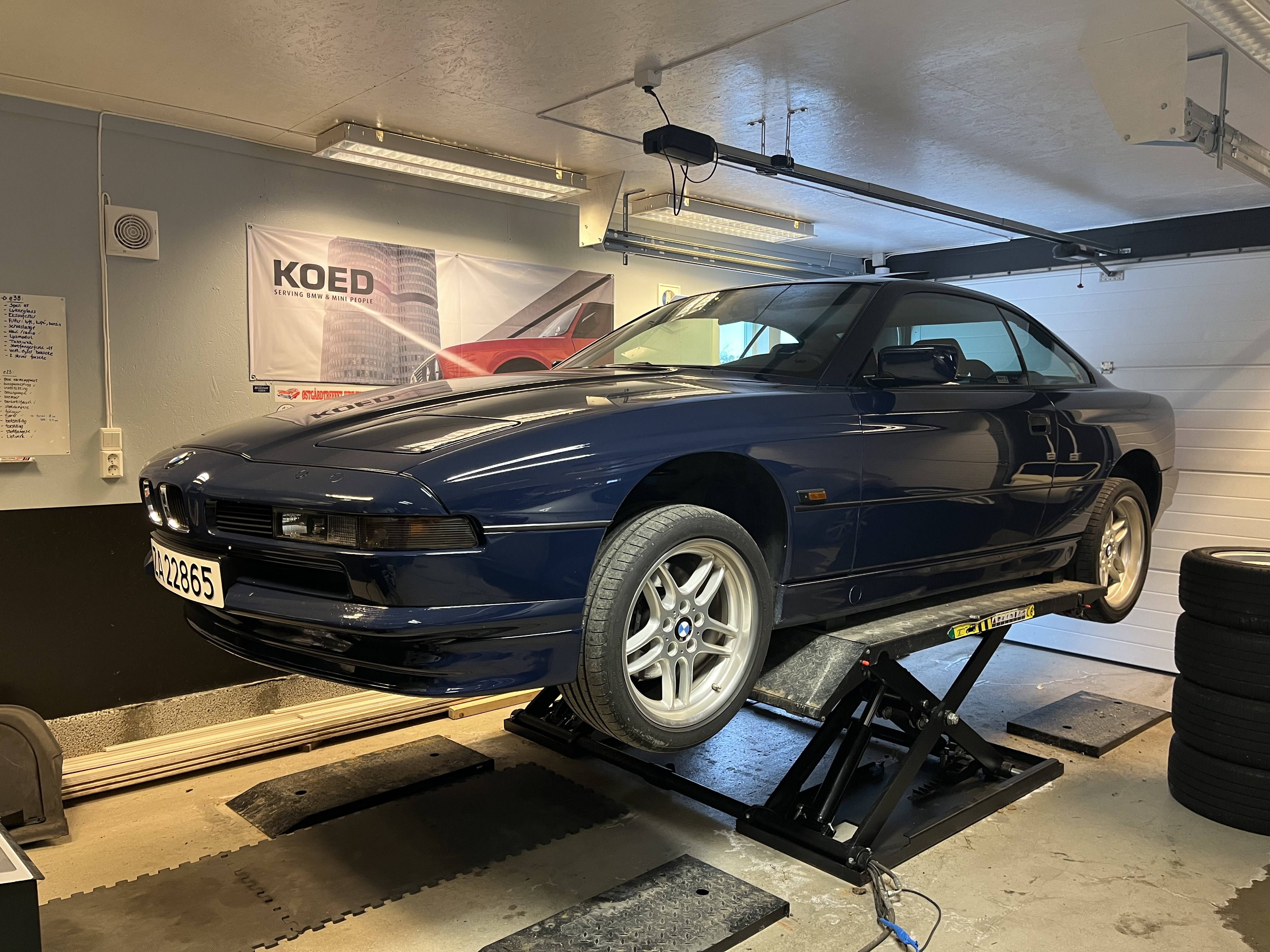

norbakken Skrevet Januar 24 Forfatter Skrevet Januar 24 Endelig ble det tid til en dag i garasjen igjen. Med radio, kaffe på termos, og levelig temperatur så er dette rekreasjon for meg. Men fokus var 850’n og to ting sto på planen: viskosen skulle byttes og en lekkasje skulle etterforskes. Starta med viskosen, det var egentlig grei skuring, kjøpte et billig viskoseverktøy på eBay som etter litt modifisering gjorde demonteringen til en lek. Viskose fra 1990 erstattet av en fra 2019. Så var det denne lekkasjen da. Oppdaget for noe uker siden en liten dam under bilen, men med lys farge. Det første jeg tenkte var slavesylinderen da den har kranglet litt før, men heiste bilen opp og begynte å se. Til min store glede er motor og gir helt tørt og fint etter storjobben for to år siden. Etter mye leting så lurer jeg på at jeg har funnet synderen: bremsetrykkontakten. Det vises ikke så godt på bildet, men gummihetta som sitter over kontaktene var full av bremsevæske, så jeg tipper det er her det kommer fra. Resten av motorrommet er tørt og fint. Heldigvis en enke fiks. Ingvaldsen, KMT, mslello og 7 andre reagerte på dette 10

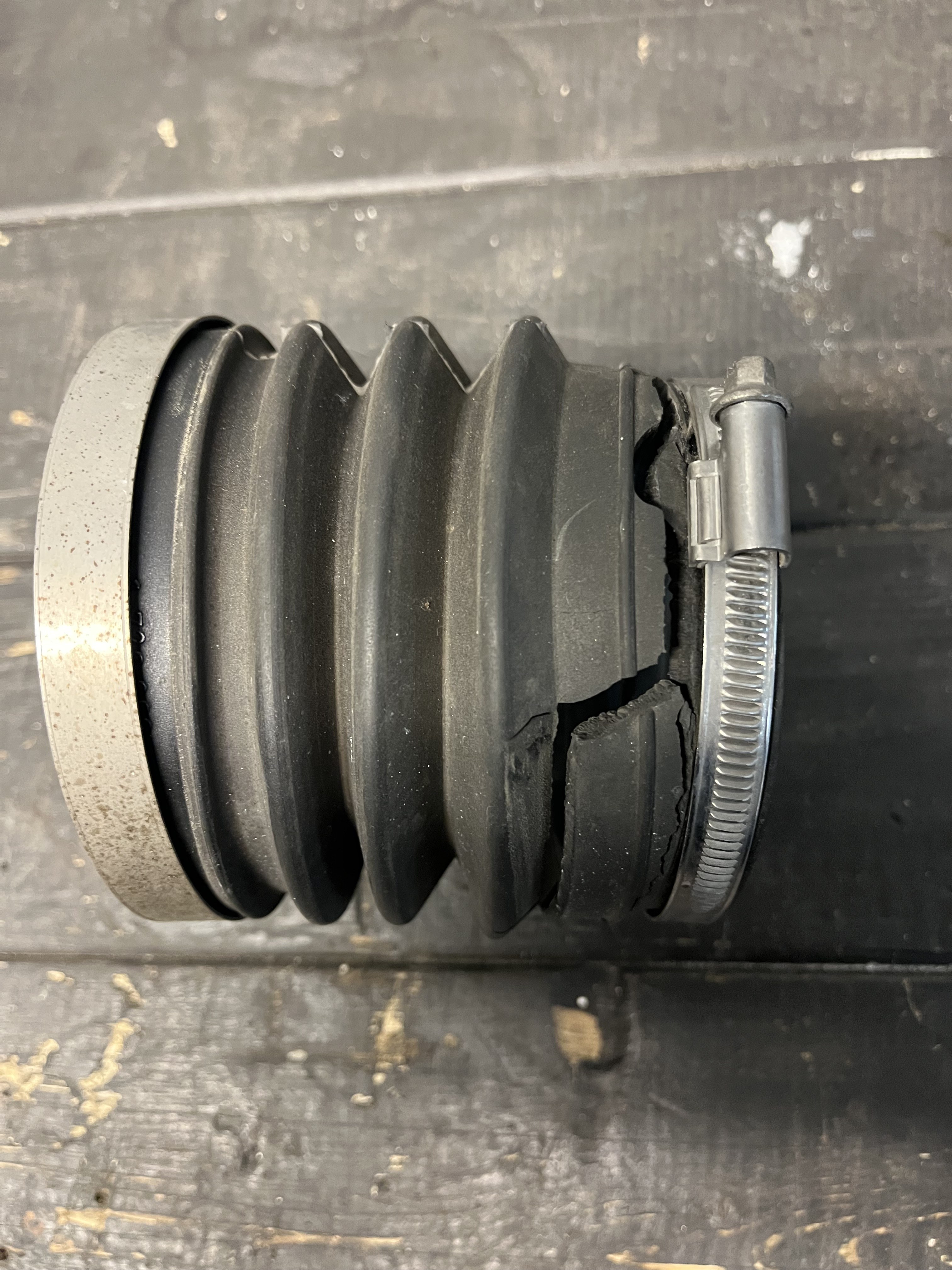

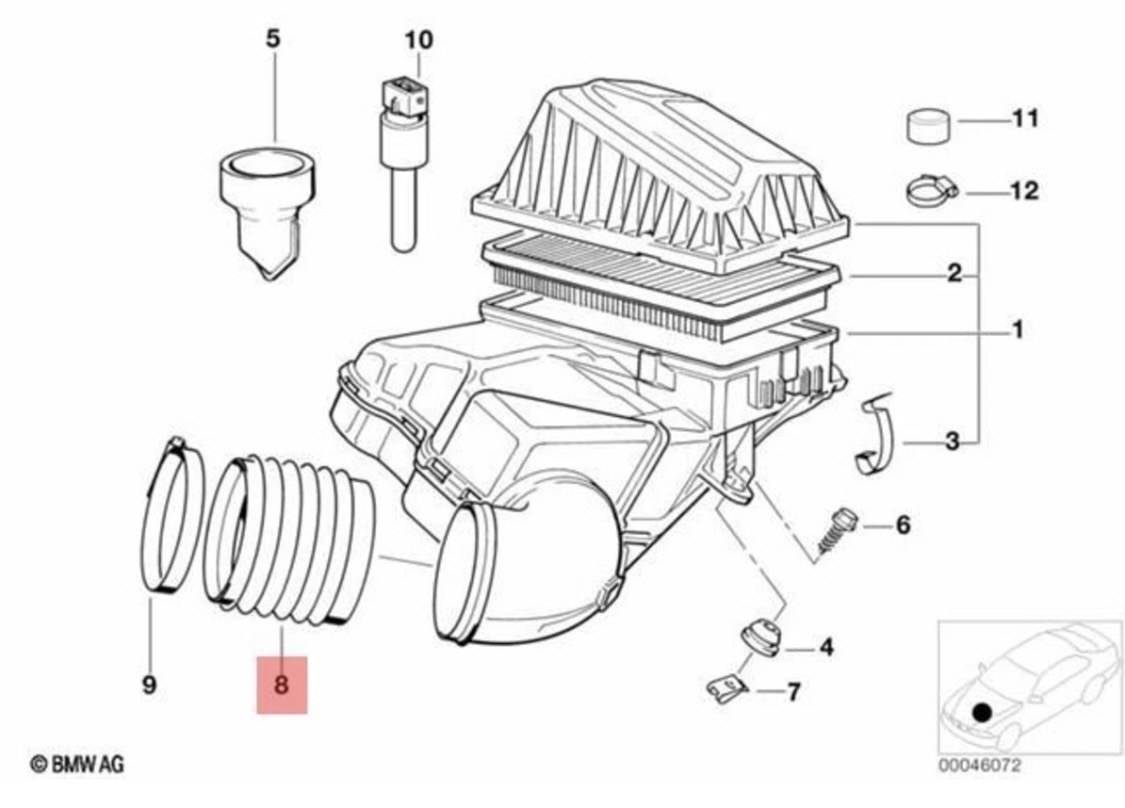

norbakken Skrevet Januar 25 Forfatter Skrevet Januar 25 I letingen etter lekkasjen måtte jeg demontere vippelykt og luftfilterboks på førersiden. Da fant jeg en morken flexislange som går inn i filterboksen. Denne koster useriøst mye ny, er det noen av dere som har tips til steder man finner universelle deler som dette? 🤔 mslello reagerte på dette 1
RF91 Skrevet Januar 25 Skrevet Januar 25 Den slangen må vel finnast so metervare i ein eller anna universalbutikk? Biltema for eksempel 🤔
norbakken Skrevet Januar 25 Forfatter Skrevet Januar 25 14 minutter siden, RF91 skrev: Den slangen må vel finnast so metervare i ein eller anna universalbutikk? Biltema for eksempel 🤔 Det kan veldig godt hende, skal se hva som finnes der.
Rune-K Skrevet Januar 25 Skrevet Januar 25 Uansett så er ikke denne livsviktig, den sørger bare for at innsugsluften kommer utenifra og ikke fra motorrommet.
norbakken Skrevet Januar 25 Forfatter Skrevet Januar 25 1 time siden, Rune-K skrev: Uansett så er ikke denne livsviktig, den sørger bare for at innsugsluften kommer utenifra og ikke fra motorrommet. Helt riktig, men jeg liker å ha ting på stell. Ser nå at det er ulik dimensjon i endene, så det er nok grunnen til prisen, hadde vært for enkelt om det var likt i begge ender 😂
E.C. Skrevet Januar 25 Skrevet Januar 25 Mål indre diameter på slanga så kan du lete litt på nett. Den enden som er smalere går det sikkert an å 3D-printe en spacer ring på, slik at du leter etter en slange som er lik i begge ender. Spørs dog hvor lang unna man kommer fra den 1000-lappen de koster hos GS (med BMWCCN-rabatt). Prisen er jo dass, men etter 2024-2025 så er man nesten heldig om man får lov å kjøpe originale deler eldre enn 15 år, dessverre. norbakken reagerte på dette 1
Ingvaldsen Skrevet Januar 25 Skrevet Januar 25 Enkleste i verden er nok å bruke blå «brannslange», den får man til å passe til alt.
KMT Skrevet Januar 25 Skrevet Januar 25 Du har fått gode tips allerede, her eit tips til; bøyelig aluslange, fås bl.a. på biltema https://www.biltema.no/bil---mc/bildeler/Kjolesystem/aluminiumslanger/boyelig-aluminiumsslange-2000017975 Her er ein som har brukt tilsvarende på sin: https://twrite.org/shogunnew/fixes/intakesystem.html Evt kan du jo bruka universalrør av plast, ala denne typen som du finn på samme butikken: https://www.biltema.no/bygg/vvs/ventilasjon/ventilasjonsslanger/multipipe-universalror-75-mm-x-065-m-2000059028?gad_source=1&gad_campaignid=20567858629&gclid=Cj0KCQiAm9fLBhCQARIsAJoNOcs0shWw-vhzGJY67OZZwEhVP0ZJFczIKubfmYbYEanRvtLv5-qv5fcaAv6TEALw_wcB norbakken reagerte på dette 1
