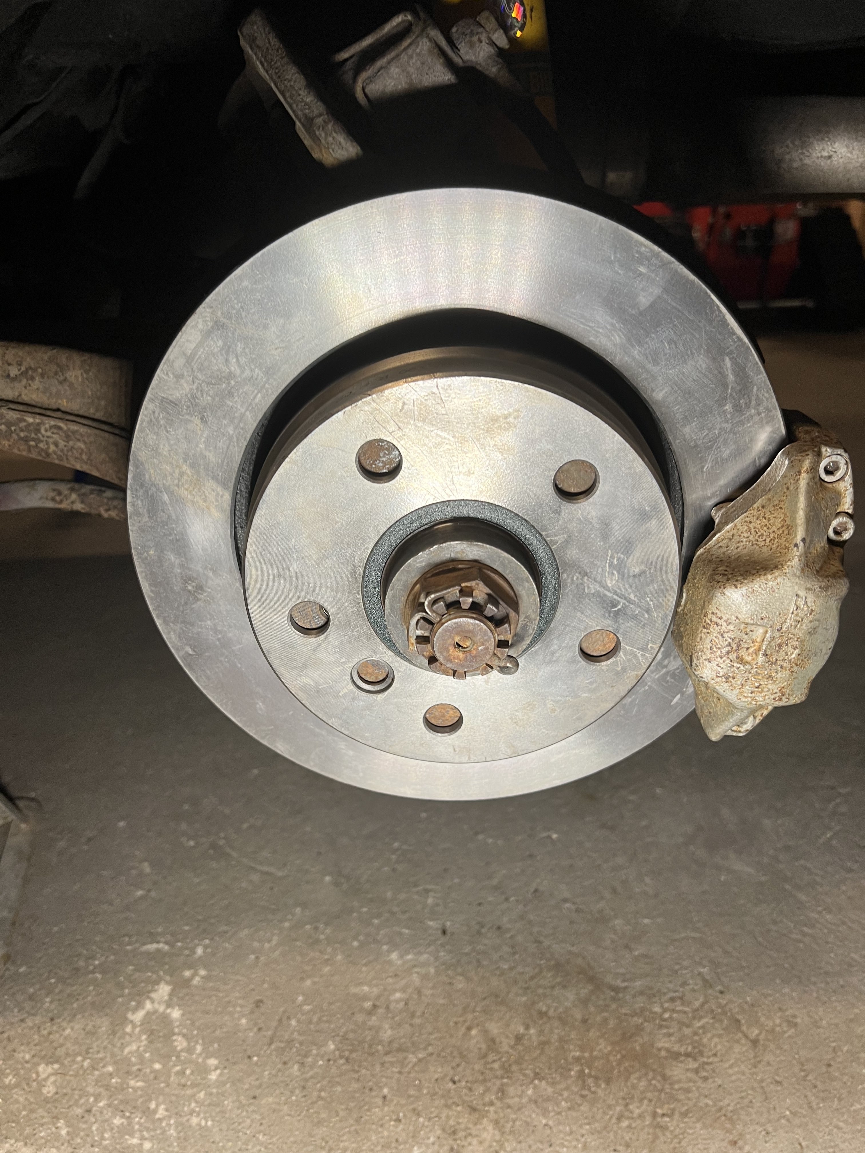

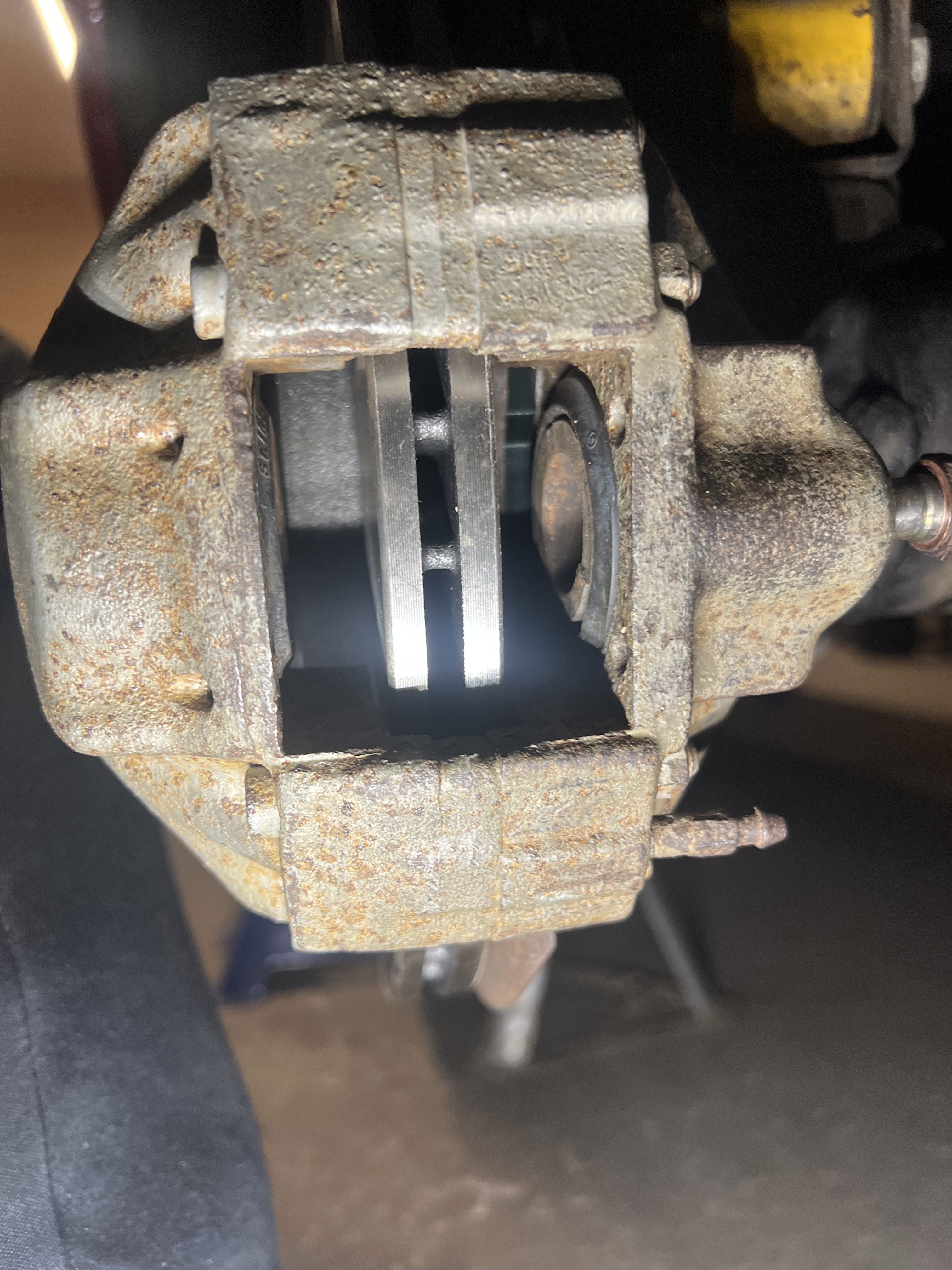

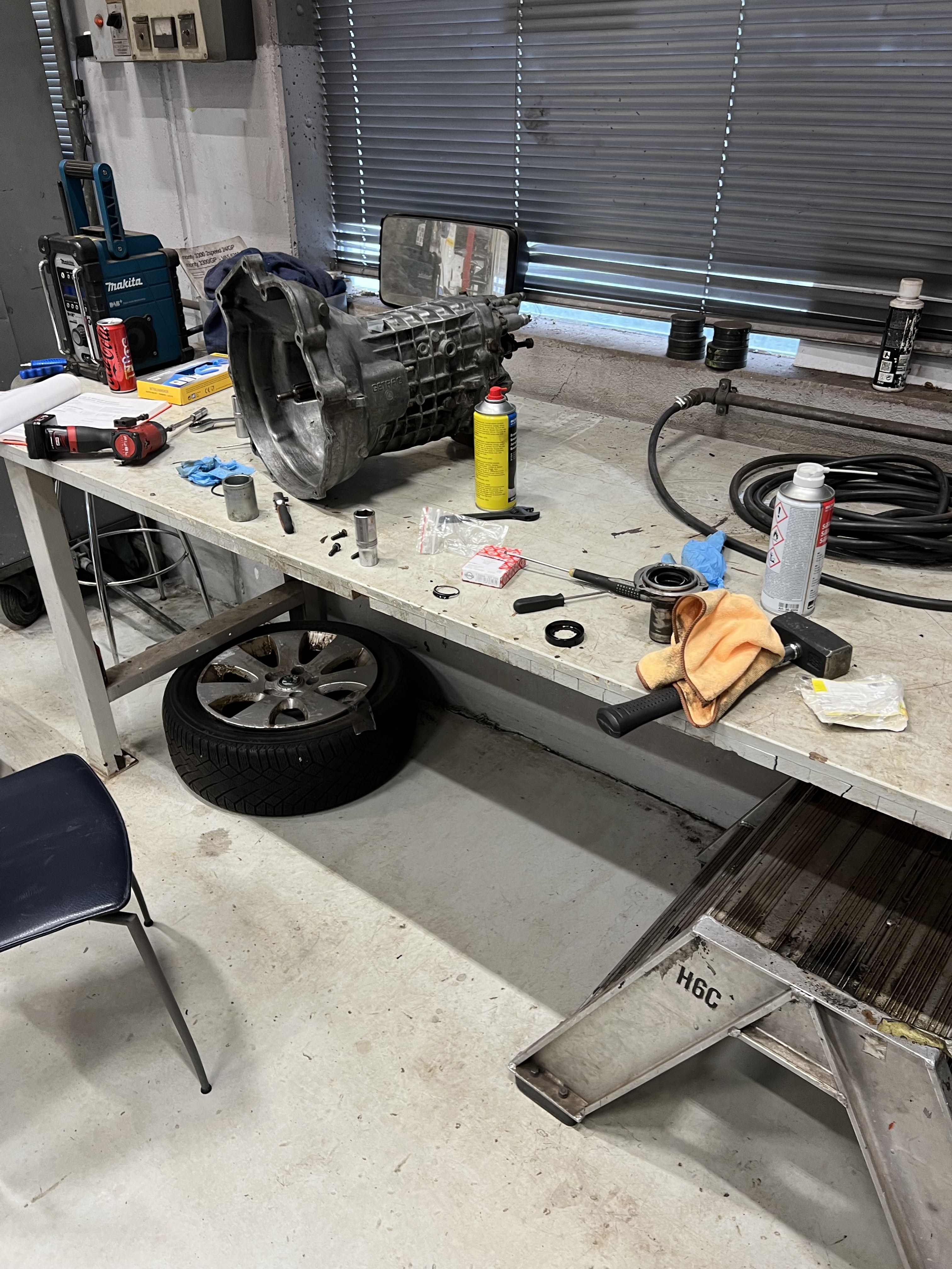

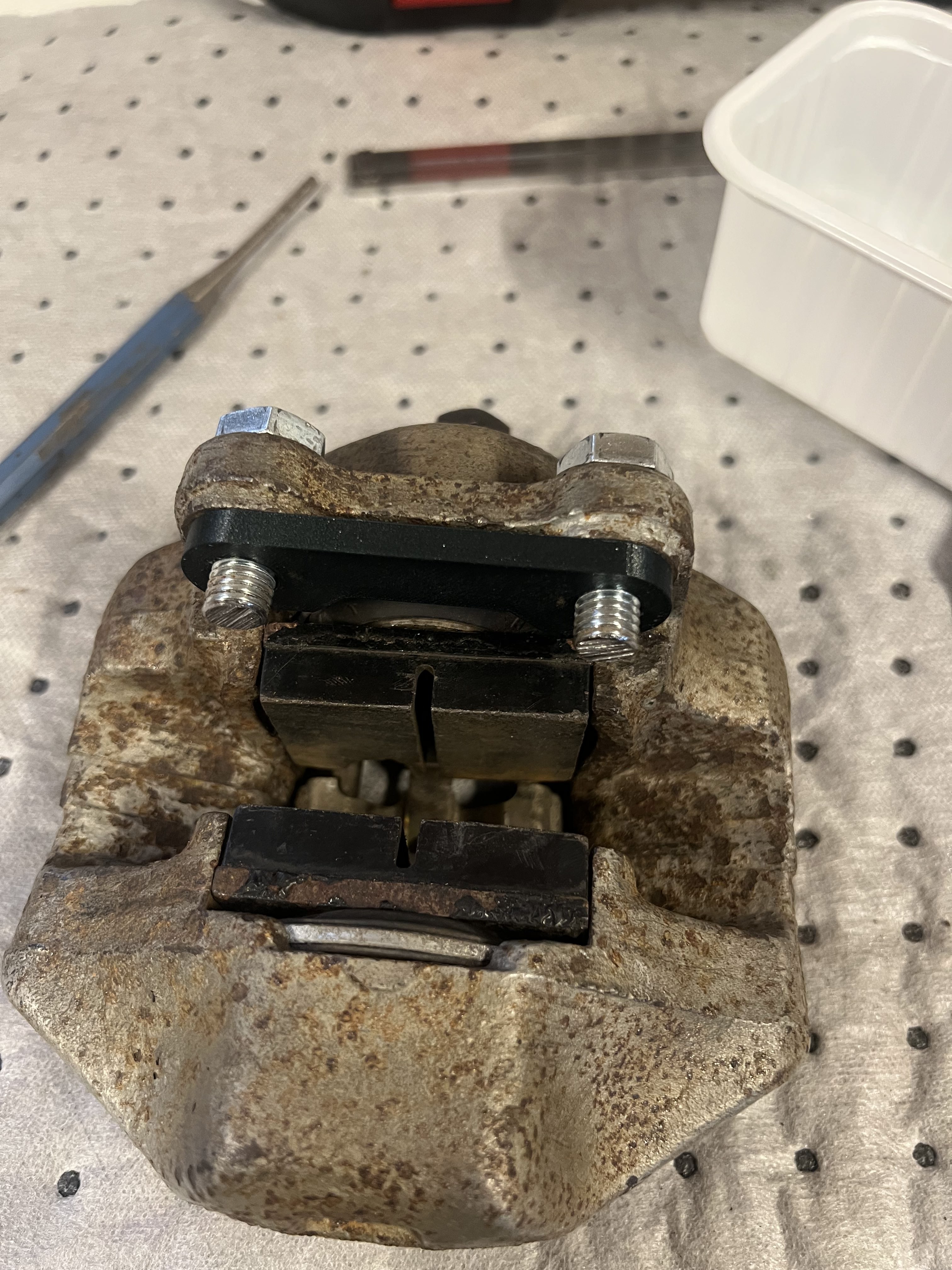

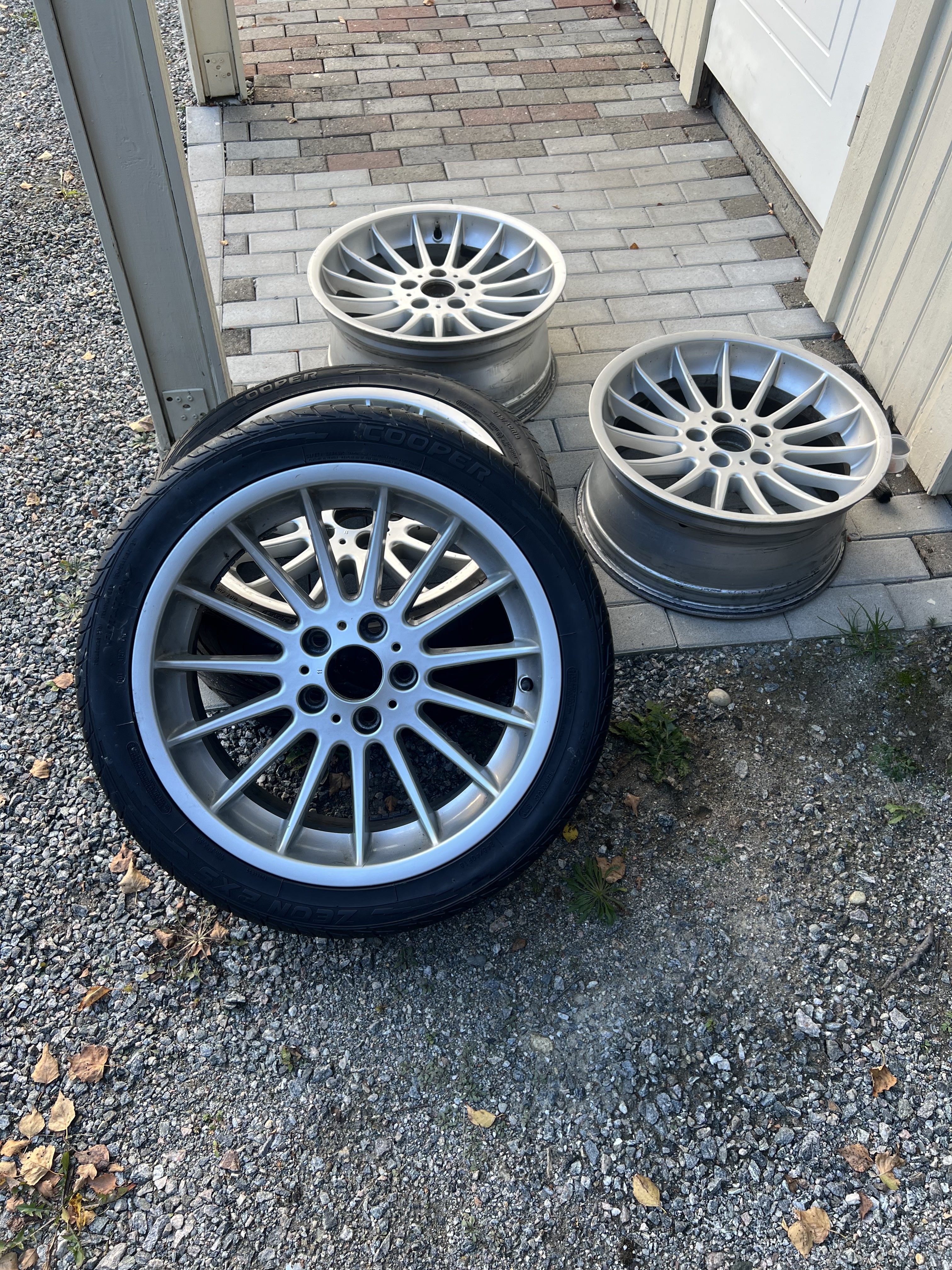

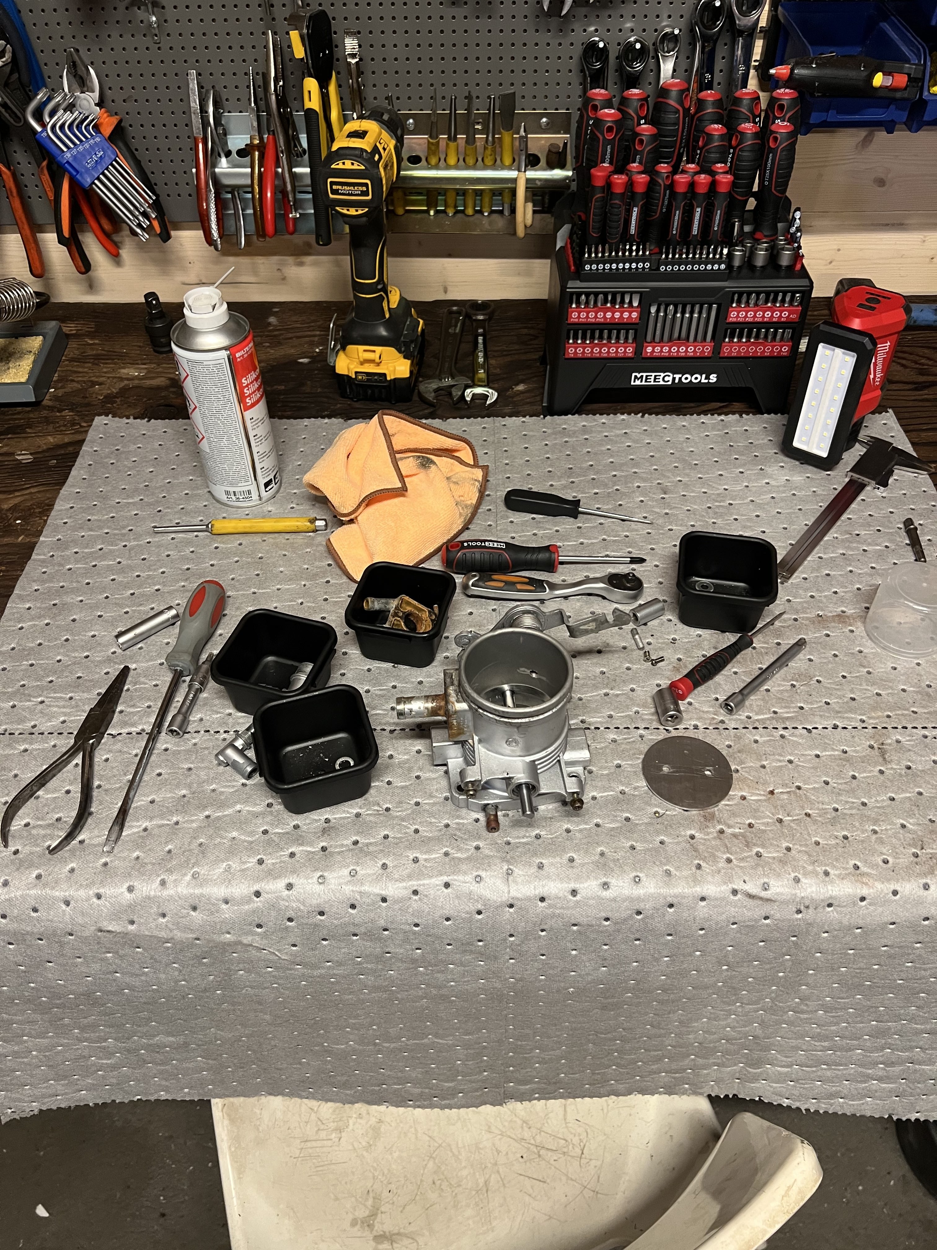

HakonLimseth Skrevet Oktober 4, 2025 Forfatter Skrevet Oktober 4, 2025 Mini-oppdatering herfra. Fått unnå litt småtteri, blant annet E60 på EU-kontroll og litt annet småtteri på E21. Er en liten milepæl på E21 at jeg endelig har funnet en løsning til bremsene bak som ikke innebærer dyre adaptere og store calipere. Kan begynne med E60 som har blitt EU-godkjent. Her var eneste problemet justering av tåkelys og bytte av bremseslanger, noe som ikke var et stort problem. Har også fått tak i nye sommerfelger ettersom Style 128 ble solgt. Var litt voldsomt med 19 tommere med 275 bak, dårlige veier, mye sporing og generelt dårlig kjørekomfort. Ble Style 32 istedenfor. Visste ikke at disse ble levert originalt til E60, men fikk bekreftet på nettet at E60 faktisk kunne leveres med Style 32. Nye simmeringer på girkassen til E21 Skal prøve å få gasspjeldet på M20 til å se bedre ut. Her har det blitt sprayet over med sølv bengalakk før, noe som jeg ikke syntes var godt nok Endelig fått forhåpentligvis ordnet ett bremseoppsett bak på E21 som passer ganske så plug and play. Skiver er fra E46 318d, kalipere er fra E24 633CSi. Var ikke helt plug and play. Må til med en 6mm brakett imellom festepunktene på bærearm og caliper. Lagde en liten mockup i CAD, men blir nok litt forandringer ettersom jeg lærer å bruke programmet bedre 😃 De ytterste skivene ble kun brukt for å få plass til bolten som var for lang. Mockup i FreeCAD. Blir noen modifiseringer etter hvert når jeg lærer å bruke programmet bedre Neste ut nå blir sommerdekk til felgene, og å få ut motor i E21. Har fått tak i ett nytt løftepunkt til M20 fra Koed, så blir nok ikke lenge til E.C., mslello og sveigis reagerte på dette 3

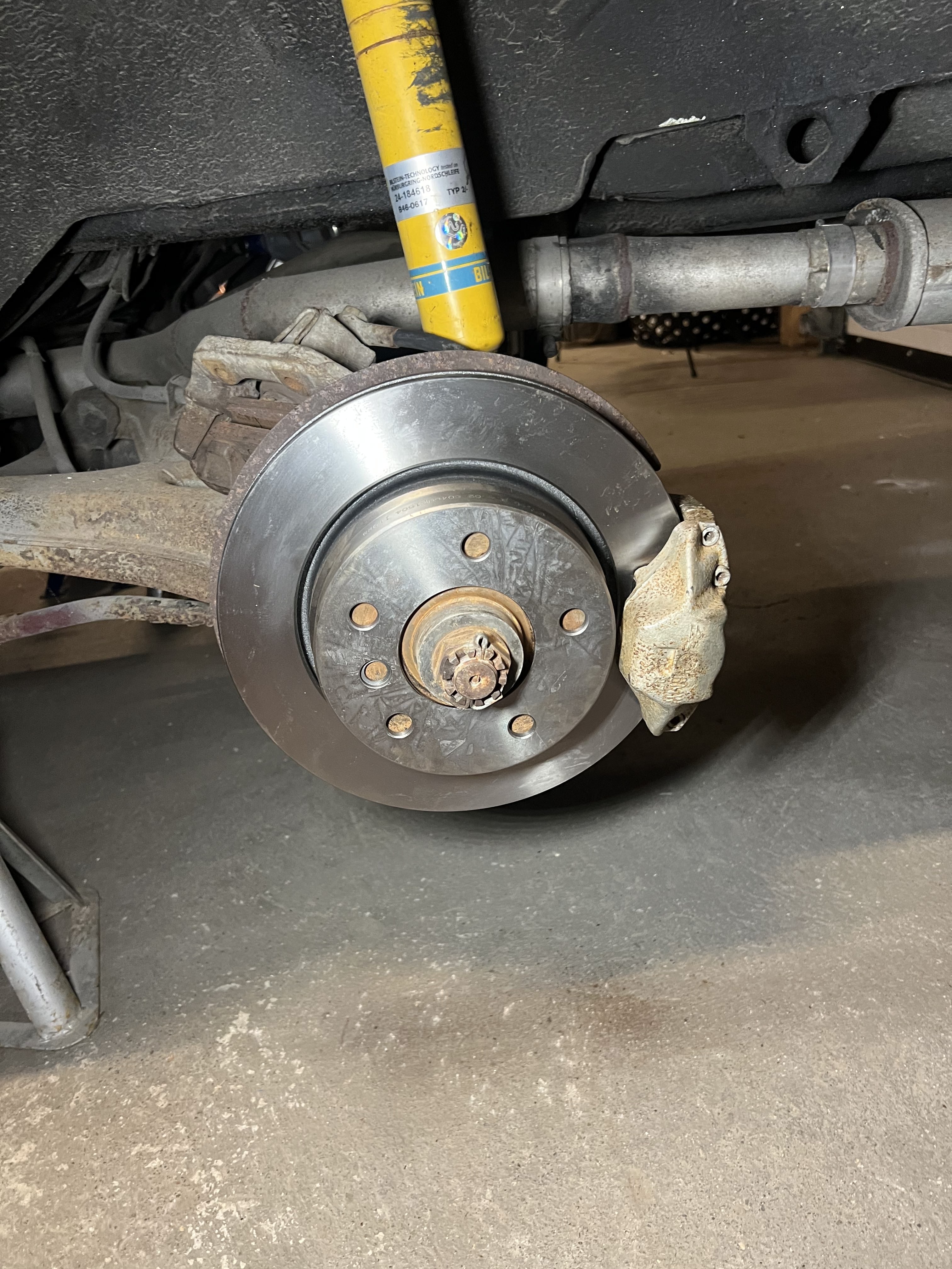

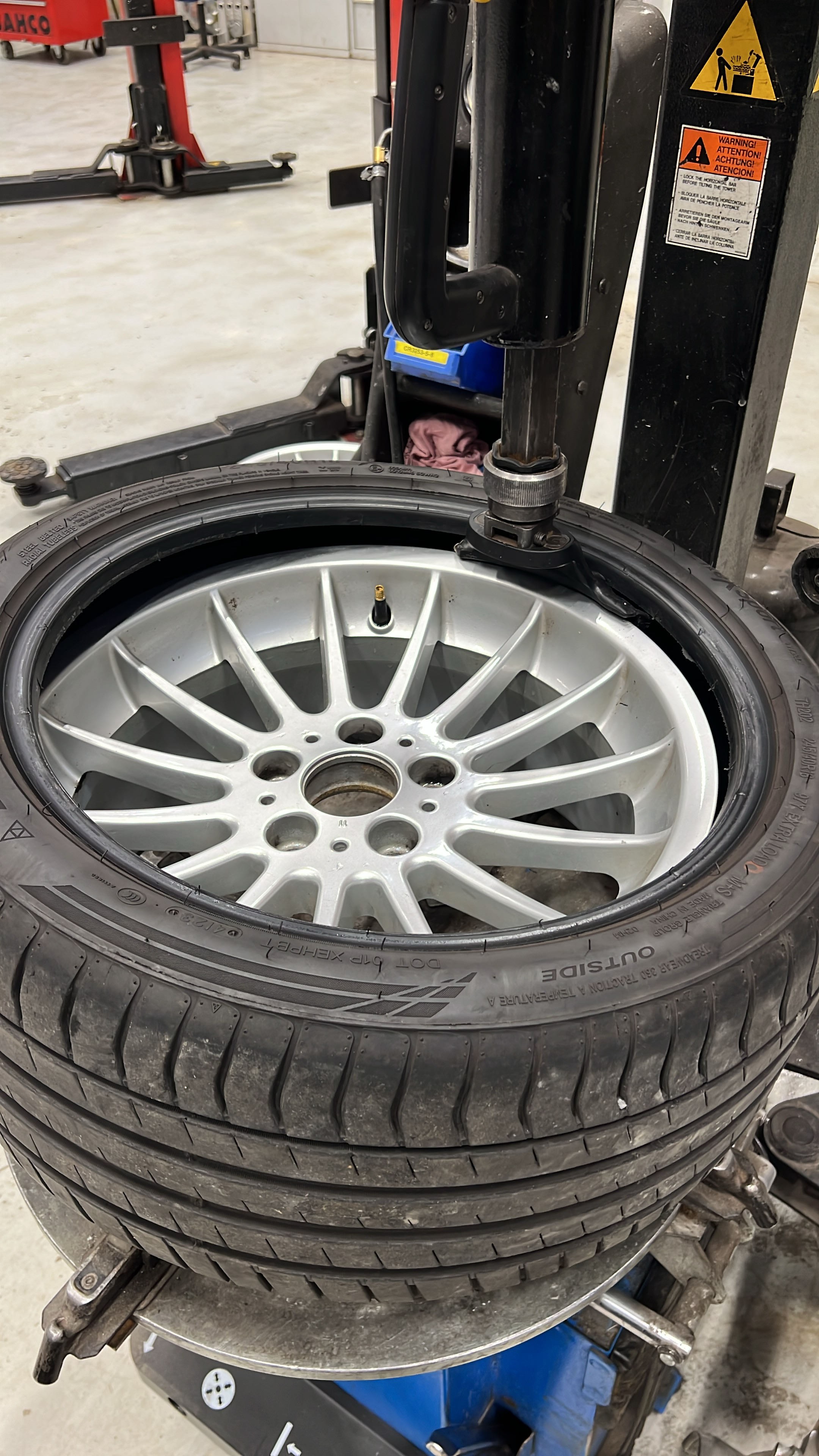

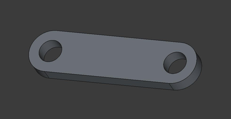

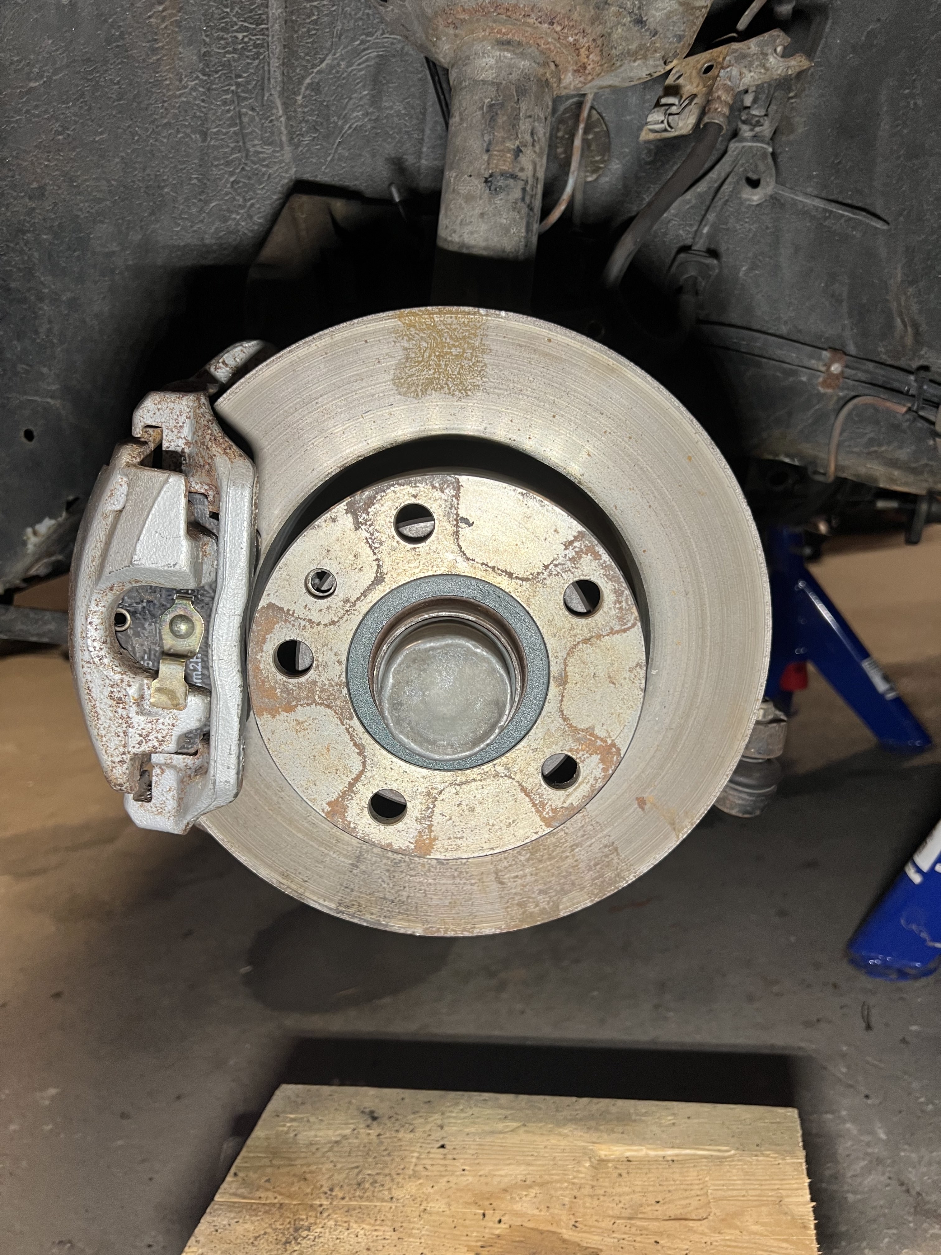

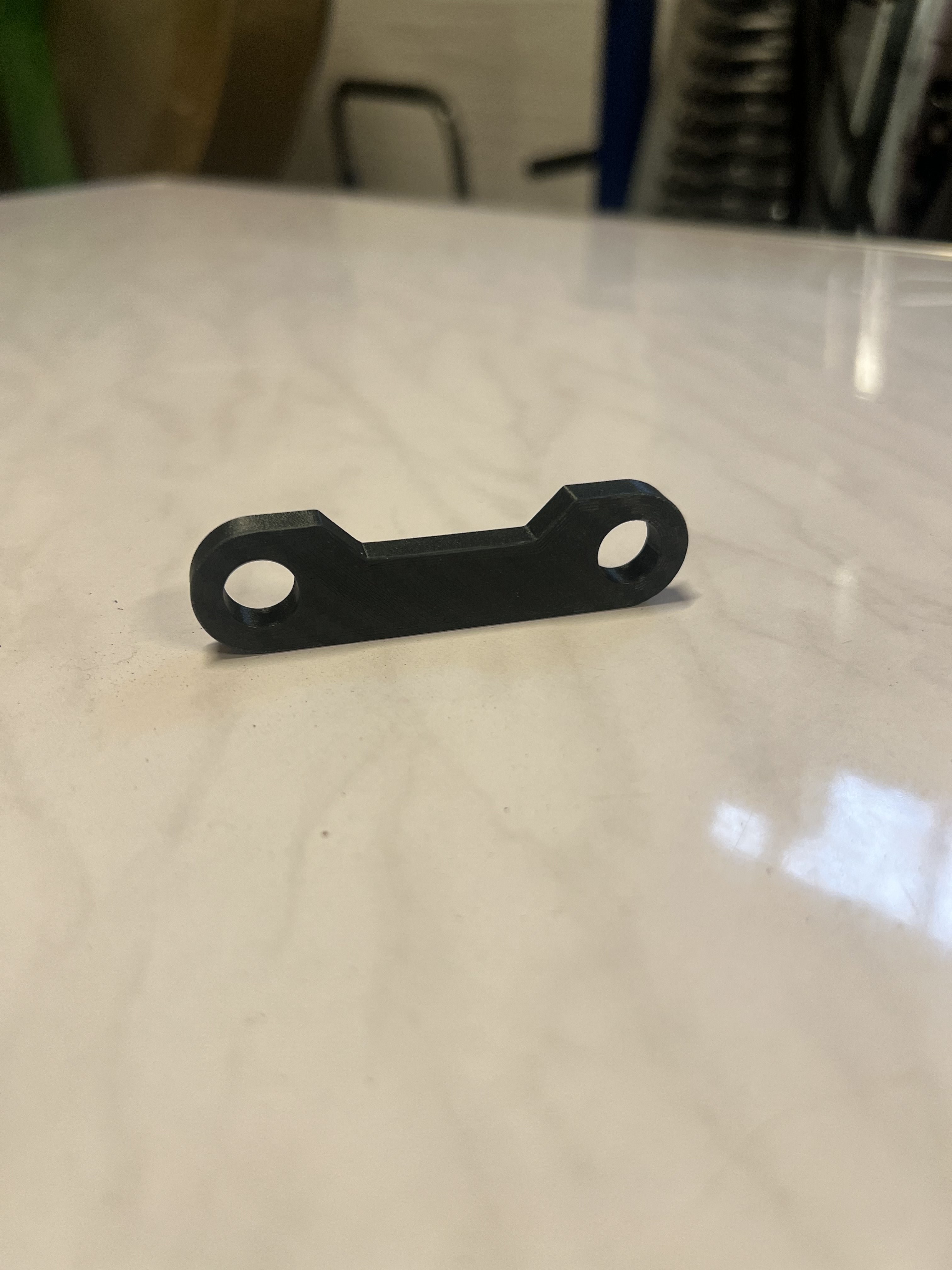

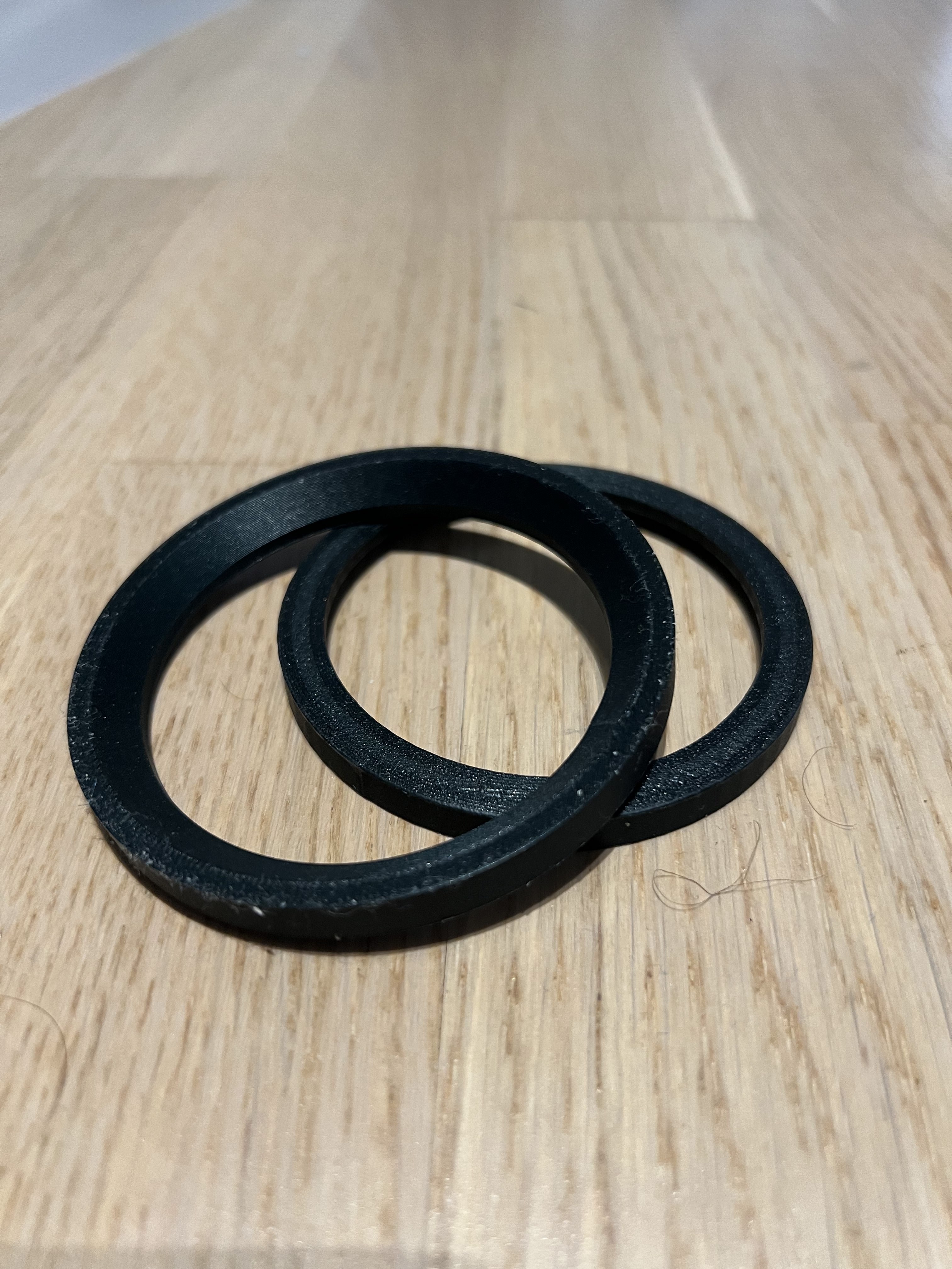

HakonLimseth Skrevet November 6, 2025 Forfatter Skrevet November 6, 2025 (endret) Ikke så mye som har skjedd i det siste, men har fått gjort litt. Mangler at maskinverkstedet dreier opp navringer, driller om skivene fra 4x100 til 5x120 og skjærer ut braketten til caliper. Har også lagt om dekk på E60. Har en egen verkstedklubb gjennom jobben hvor vi har 4 løftebukker og en dekkmaskin til disposisjon, så møtte selvfølgelig prøve selv. Første gang jeg prøver å legge om, men veldig tilfredsstillende å få det til 😃 Brakett og navringer printet ut for å se om det passer i praksis Det funket heldigvis Prøvemonterte caliper og skiver både foran og bak. Man ser stor forskjell 😃 Neste ut nå blir forhåpentligvis å skifte alle tre termostater på E60, bytte motorolje og bytte olje på automatkassen. Endret November 6, 2025 av HakonLimseth sveigis, Paulus og E.C. reagerte på dette 3

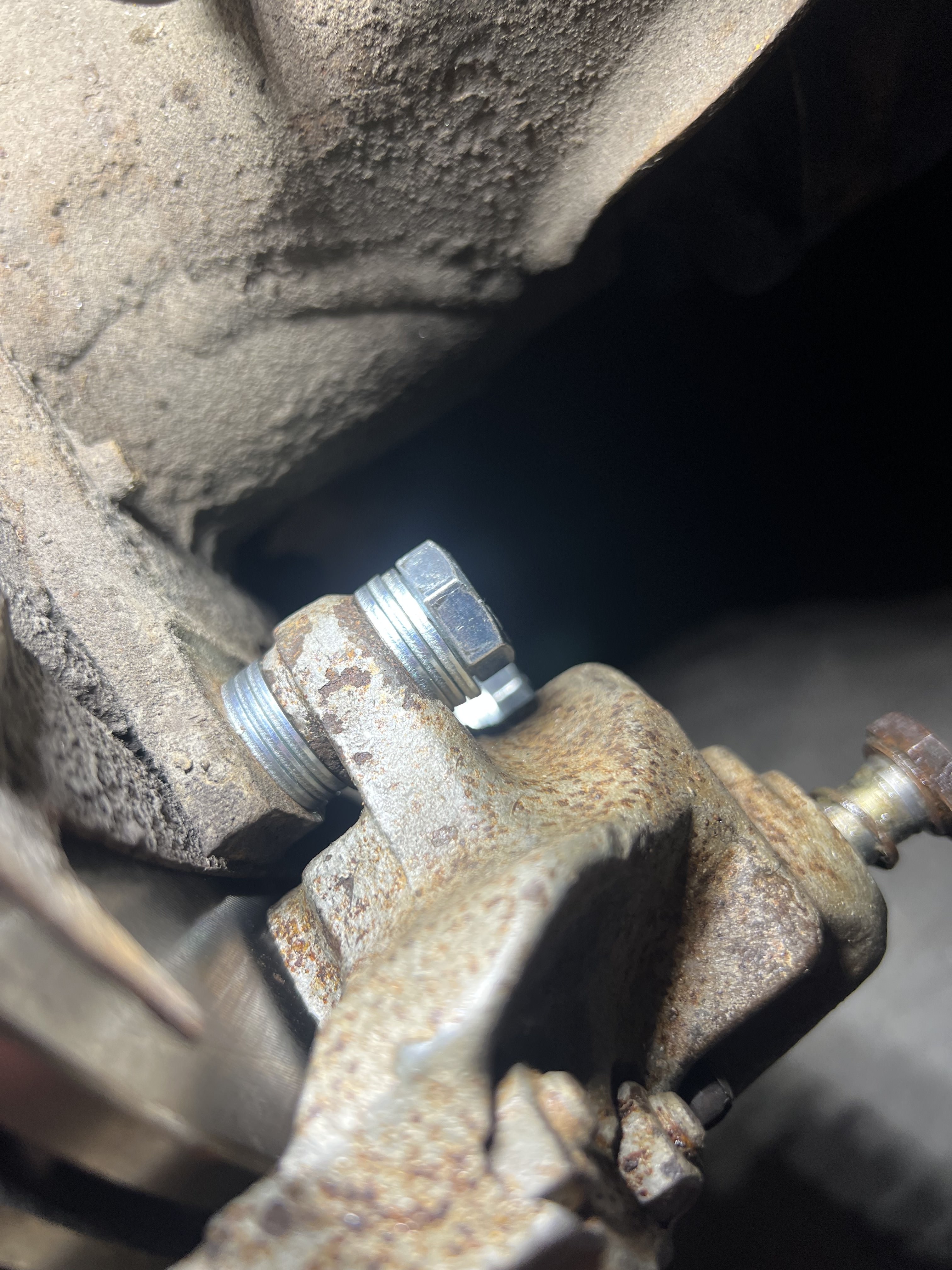

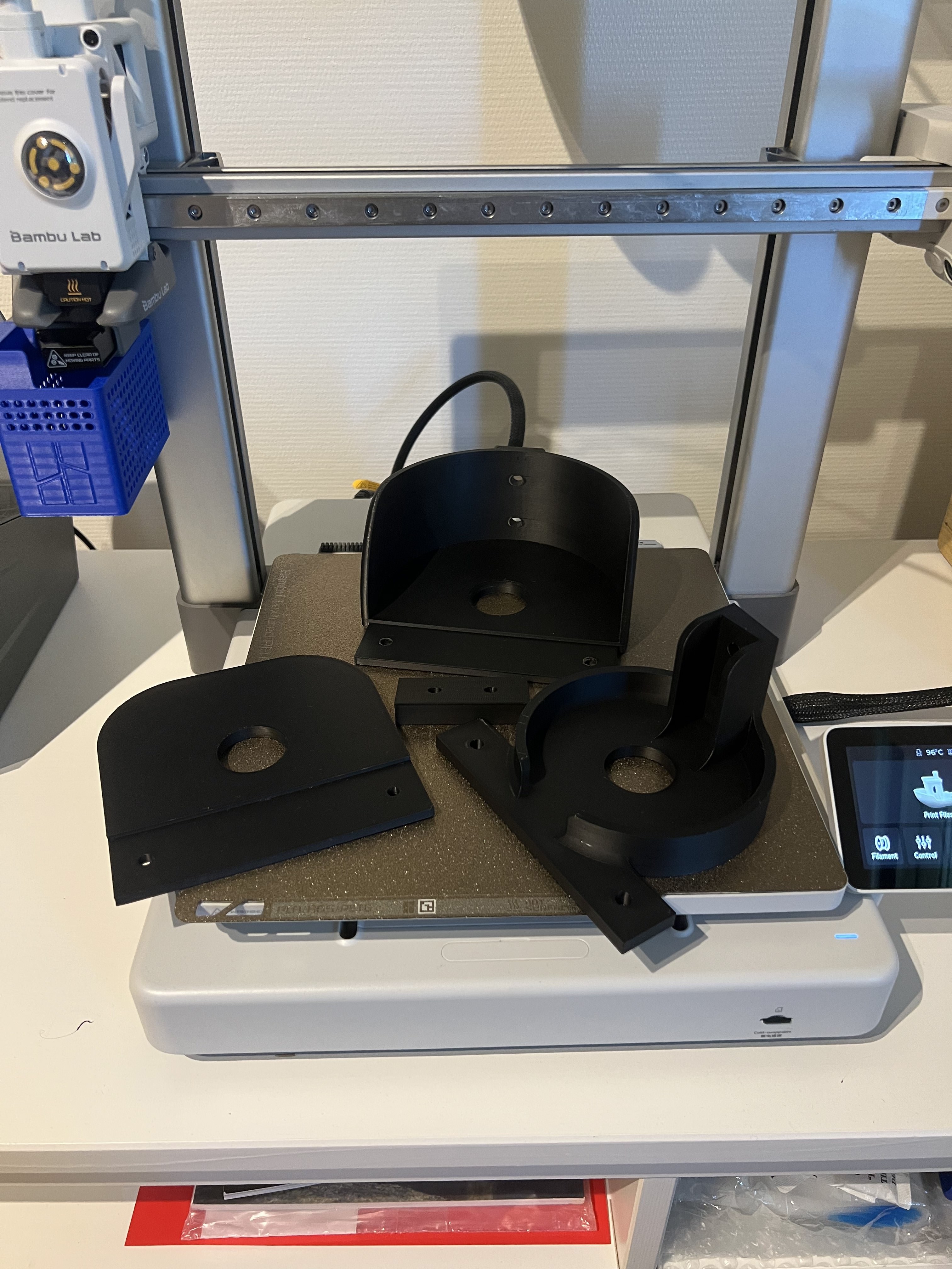

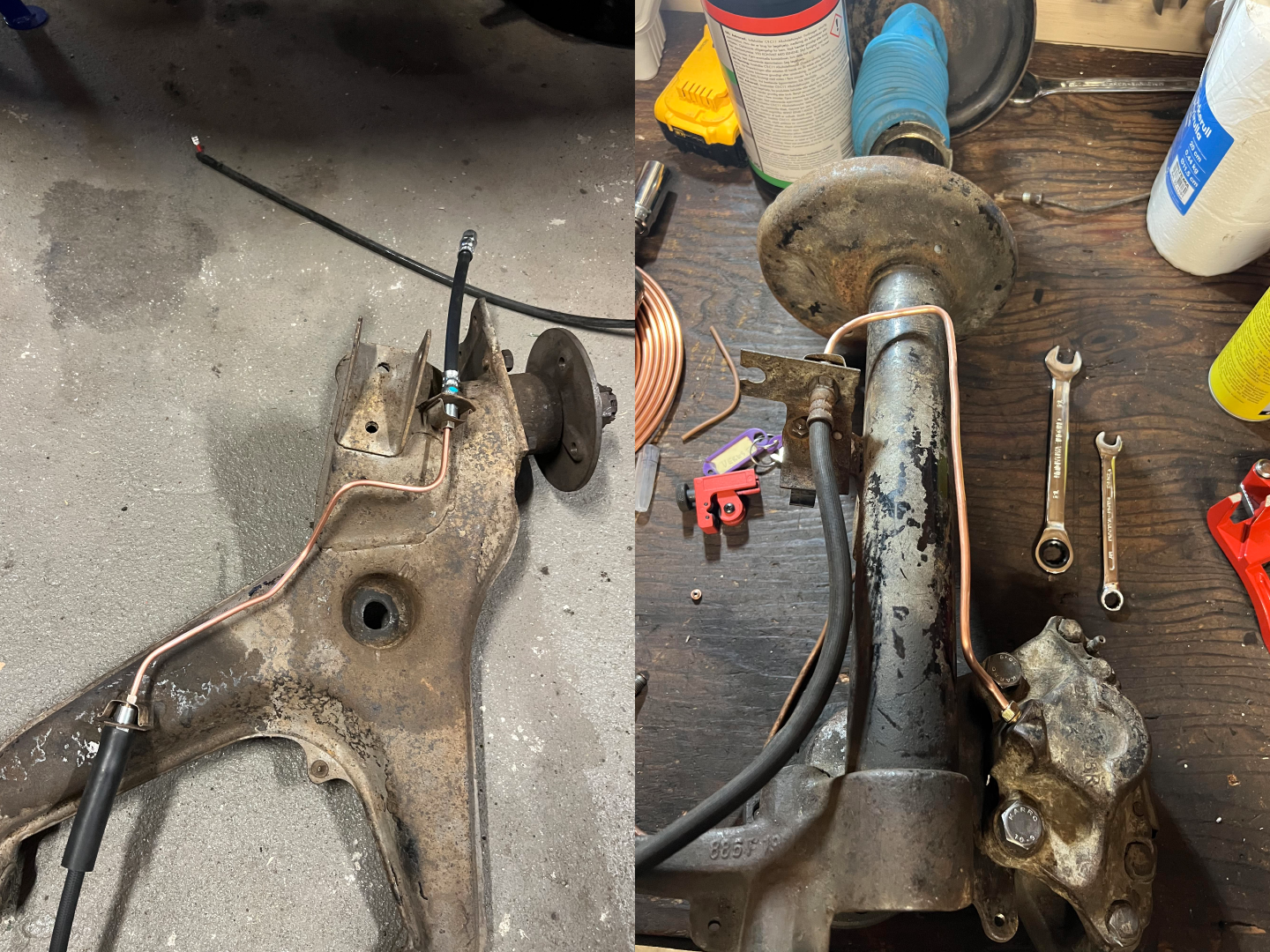

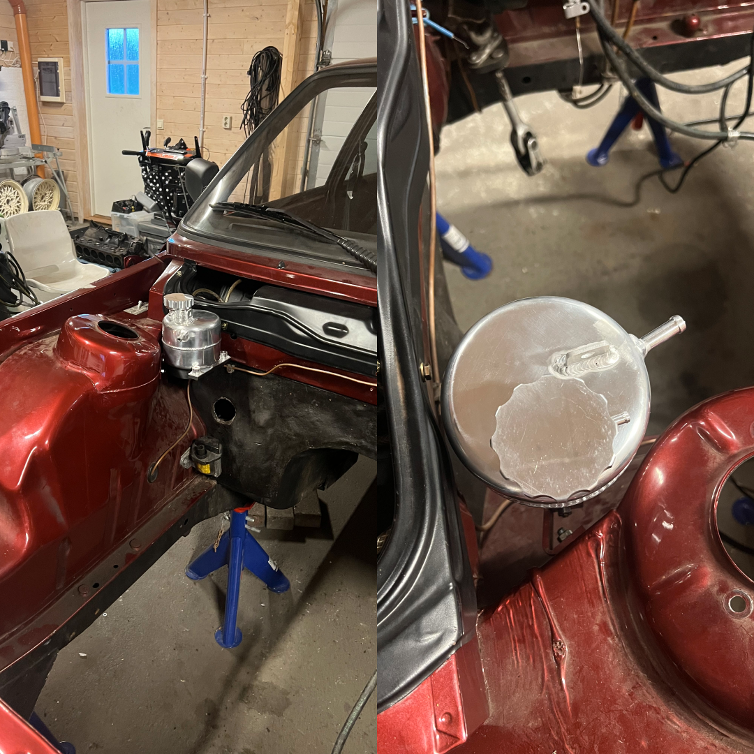

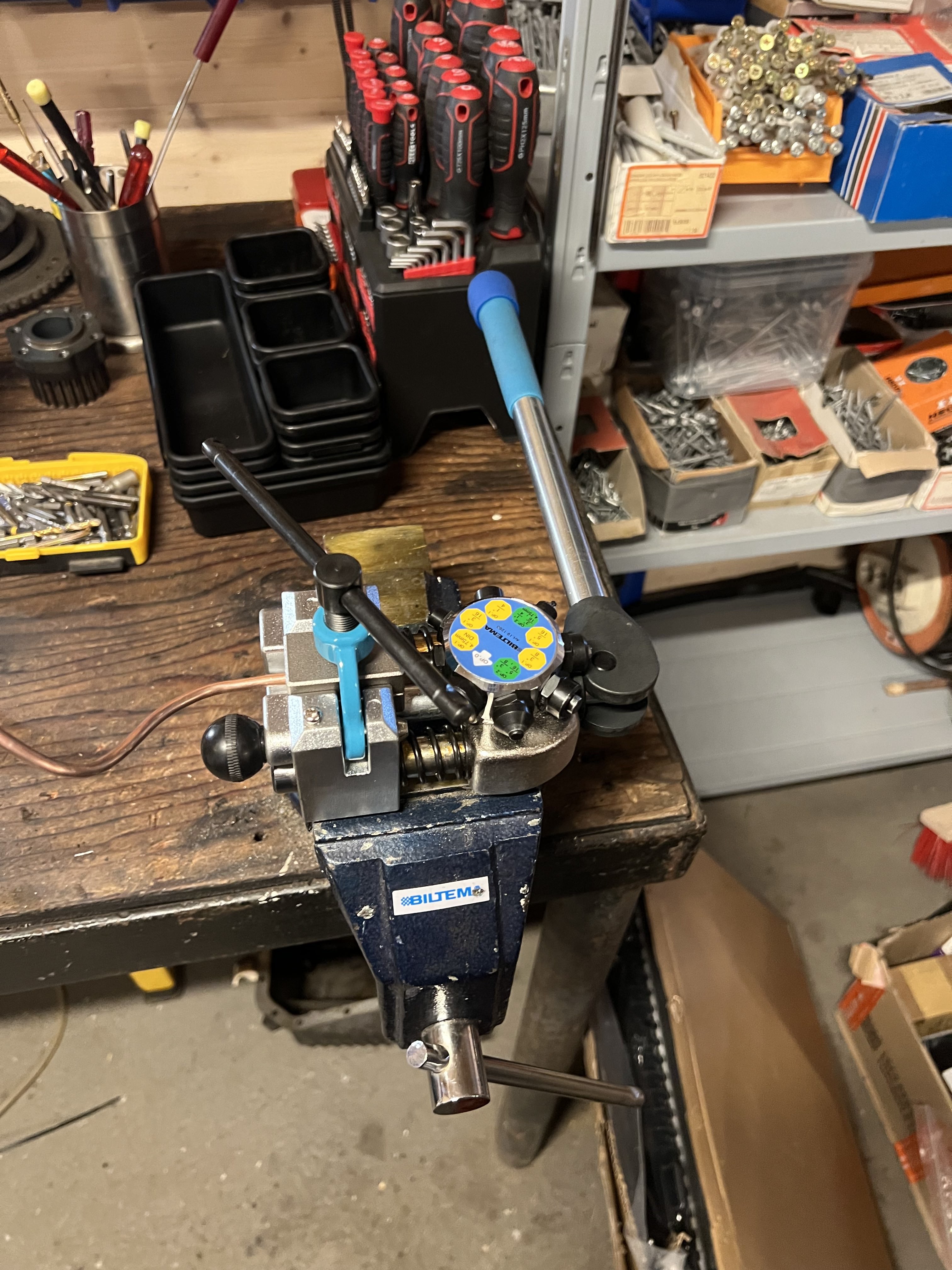

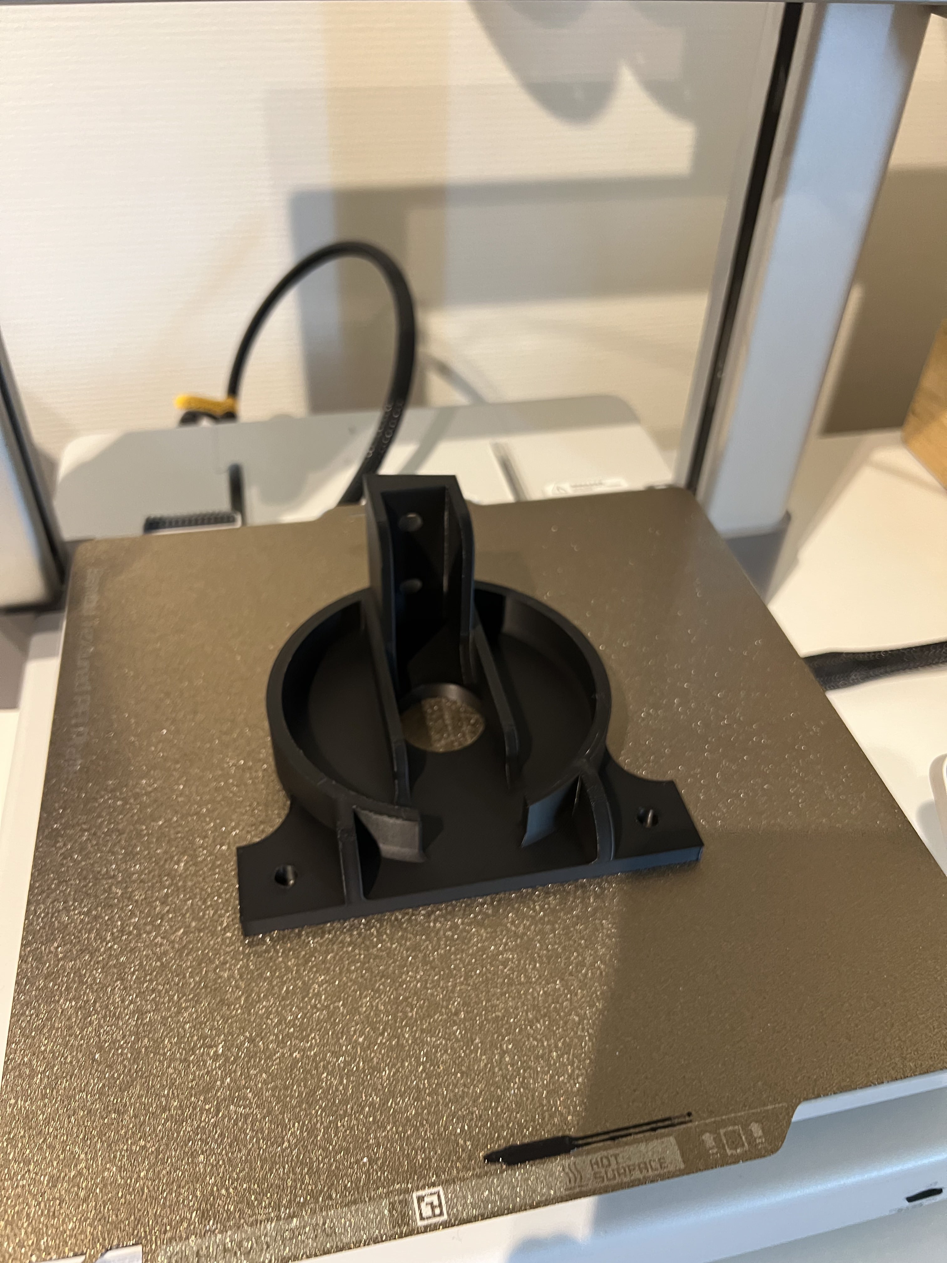

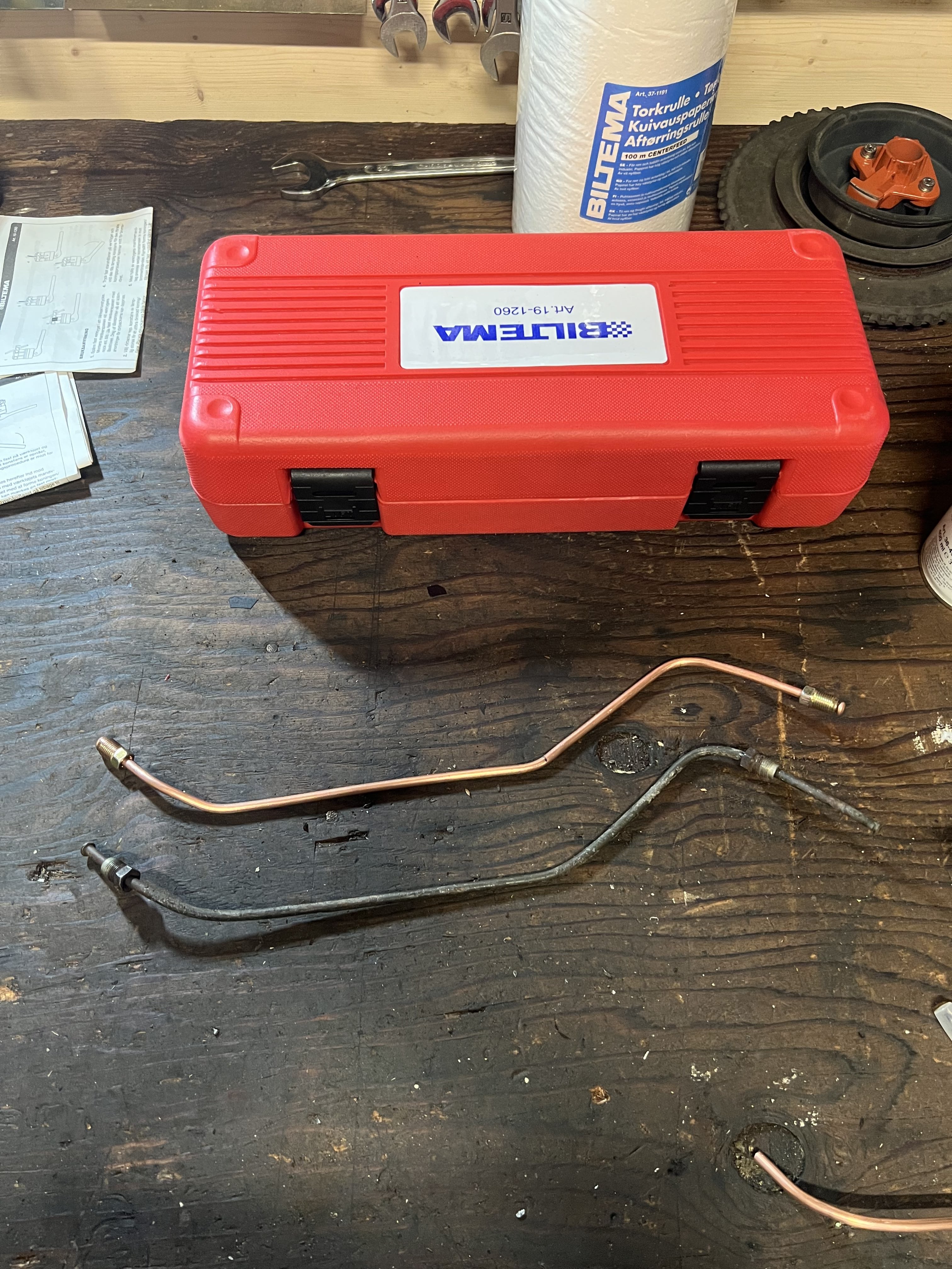

HakonLimseth Skrevet August 6 Forfatter Skrevet August 6 Mini-oppdatering fra helgen som var. Helgen har hovedsakelig gått til bremserør og 3D-printing av diverse braketter til bilen. Kan jo begynne med prosjekt ekspansjonstank. Tanken som kom med bilen var også en universal aluminium variant, men det var en overflow tank og ikke en ekspansjonstank. Fant en annen ekspansjonstank på AliExpress, så da var det bare å lage brakett å få det til å passe. Ble noen prototyper først Men endte til slutt opp med denne Syntes det ble helt OK, så kommer mest sannsynlig til å enten flytte den eller gjøre litt om på den etter hvert, men bedre enn hva som var. Blir vel enten printet i ASA eller PA-CF, men må kjøpe annen printer først. Var også god klaring på begge sider 😃 Har også prøvd meg litt på bremserør. Syntes første forsøk slettes ikke ble dumt: Bøye selv uten mal var litt vanskeligere, men det ble helt okey. Mest fornøyd med bremserøret til bærearm og caliper v.b., imens den til caliper foran må nok gjøres på nytt. Hjalp veldig med skikkelig koningsverktøy. Denne er fra Biltema, men føltes ut som ordentlig kvalitet, hver eneste flens ble helt 100%. Har dog sett tilbakemeldinger om at den nye varianten til biltema som kommer i blå plast er betraktlig mye dårligere enn den jeg kjøpte som kom i rød plast. sveigis, ///M-ini95, DrSakke og 1 annen reagerte på dette 4
sveigis Skrevet August 7 Skrevet August 7 E21 oppdatering må alltid kommenteres så ja det ser meget + må jeg si. Det der med nye bremserør som er lagt og laget skikkelig ser pent ut og er betryggende .😊 Bremseverktøy står på listen hos meg og snart . HakonLimseth reagerte på dette 1
HakonLimseth Skrevet August 7 Forfatter Skrevet August 7 6 timer siden, sveigis skrev: E21 oppdatering må alltid kommenteres så ja det ser meget + må jeg si. Det der med nye bremserør som er lagt og laget skikkelig ser pent ut og er betryggende .😊 Bremseverktøy står på listen hos meg og snart . Alltid kjekt med nye bremserør på eldre biler, stålrørene som sitter på fra 80-tallet har vel gjort jobben sin 🙂 Greit å ha bremseverktøy liggende, spesielt med litt eldre biler. Er nesten 50/50 sjanse for at røret begynner å vri seg når en prøver å løsne det sveigis reagerte på dette 1
E.C. Skrevet August 8 Skrevet August 8 Har samme sett fra Biltema, gode greier. Det eneste er vel at det ikke er egnet for stålrør (på papiret i alle fall), men for kobbernikkel så fungerer det veldig bra. Kjører dog nipler fra Wurth, der har Biltema bl.a. endret vare og beholdt samme delenummer og det falt ikke helt i smak når de nye niplene ble dårligere.
