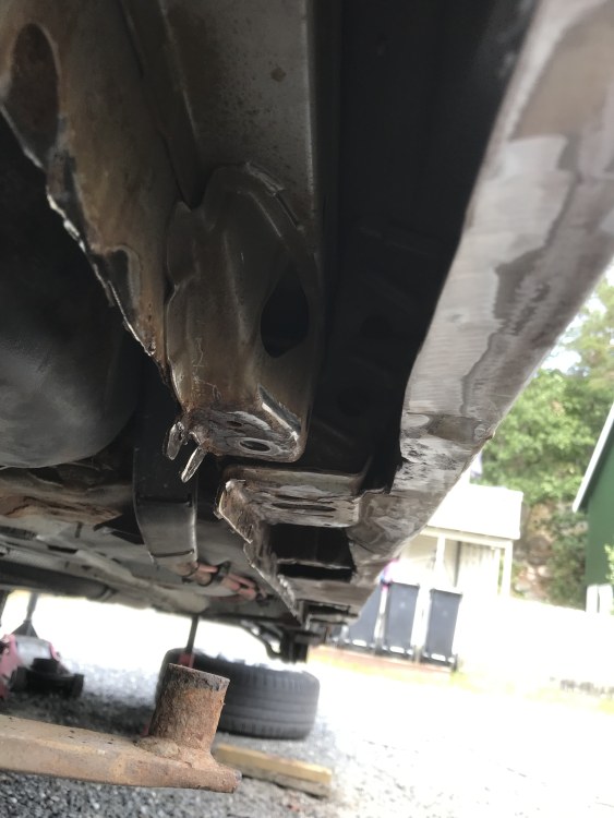

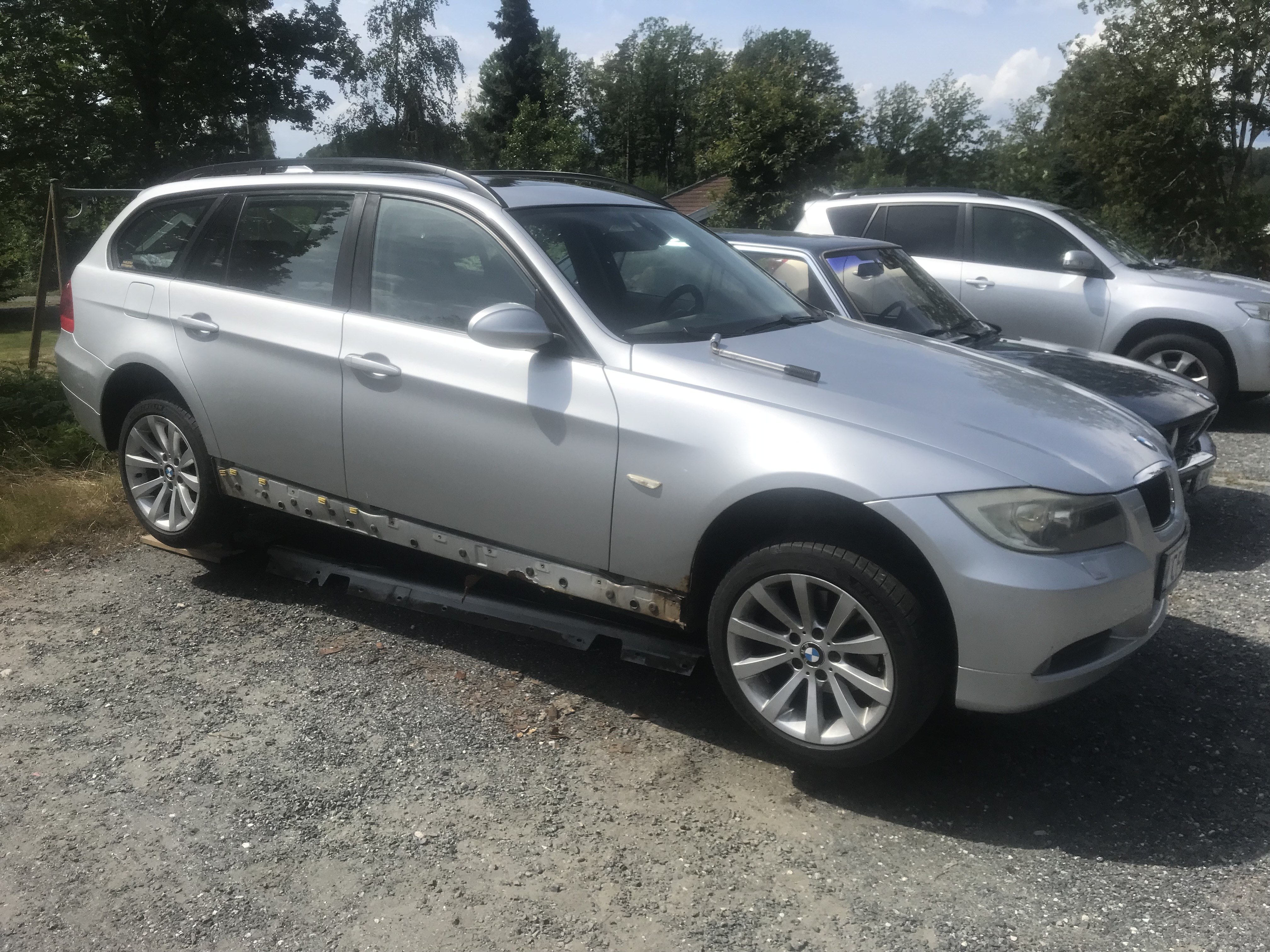

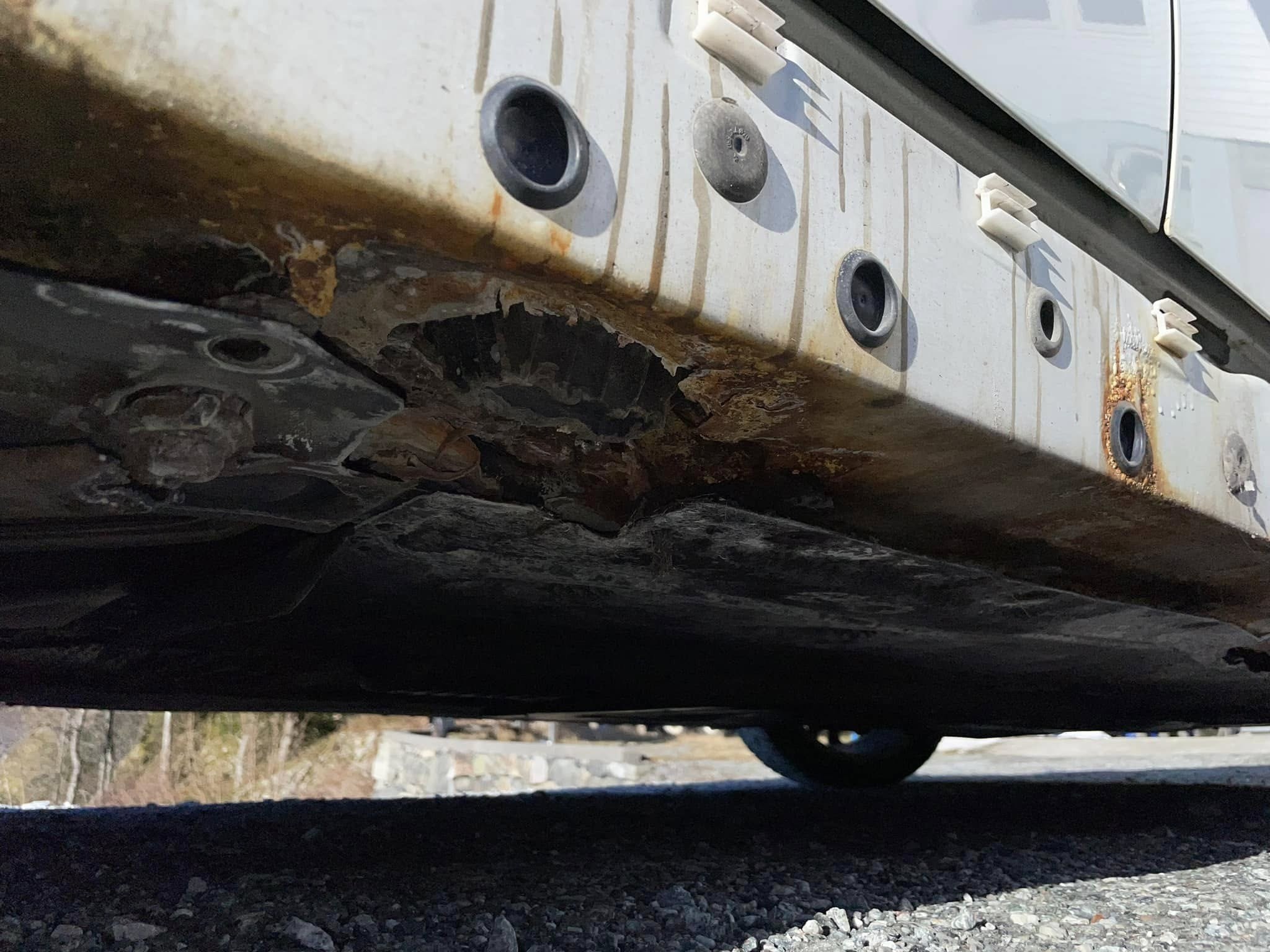

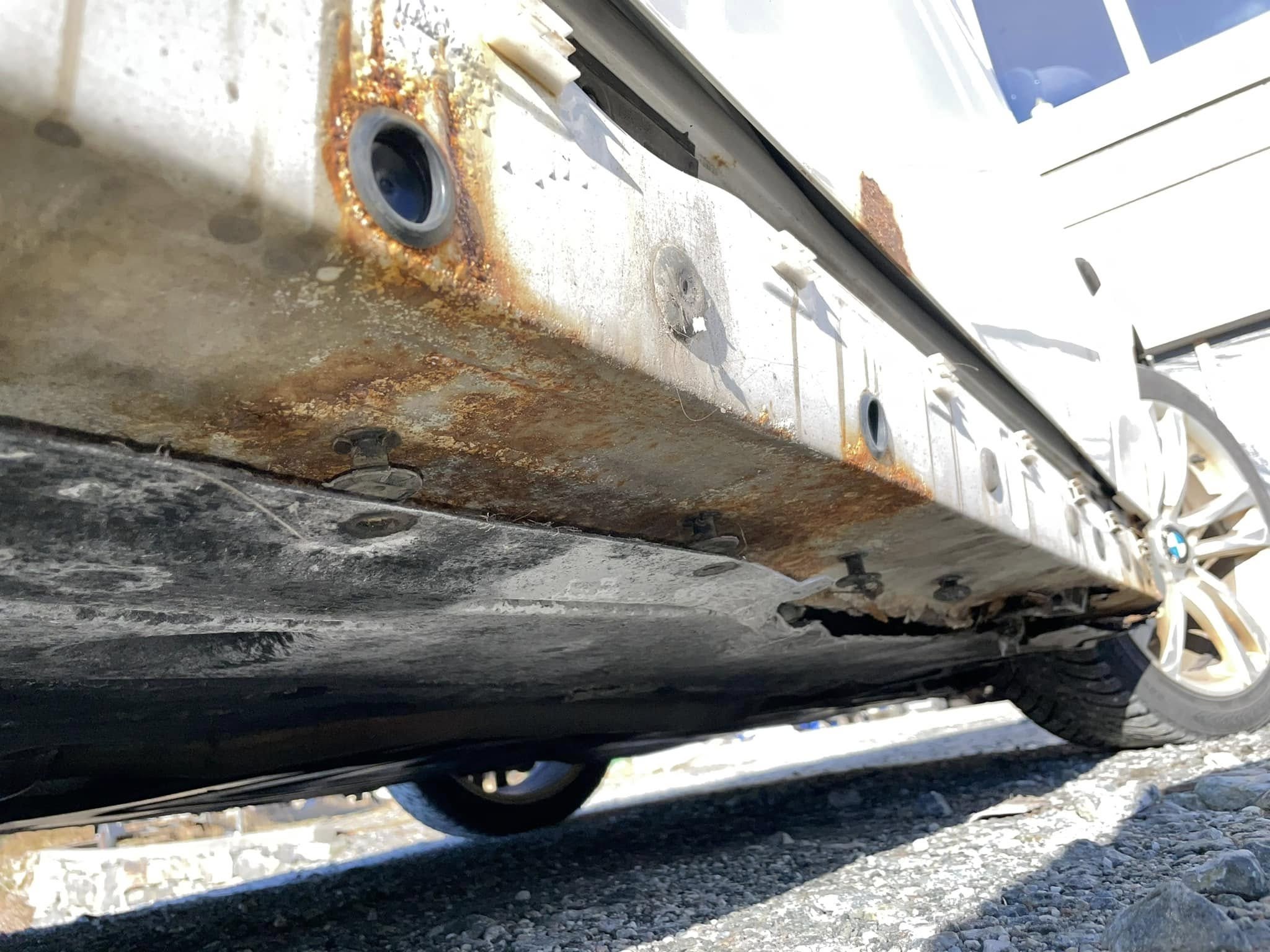

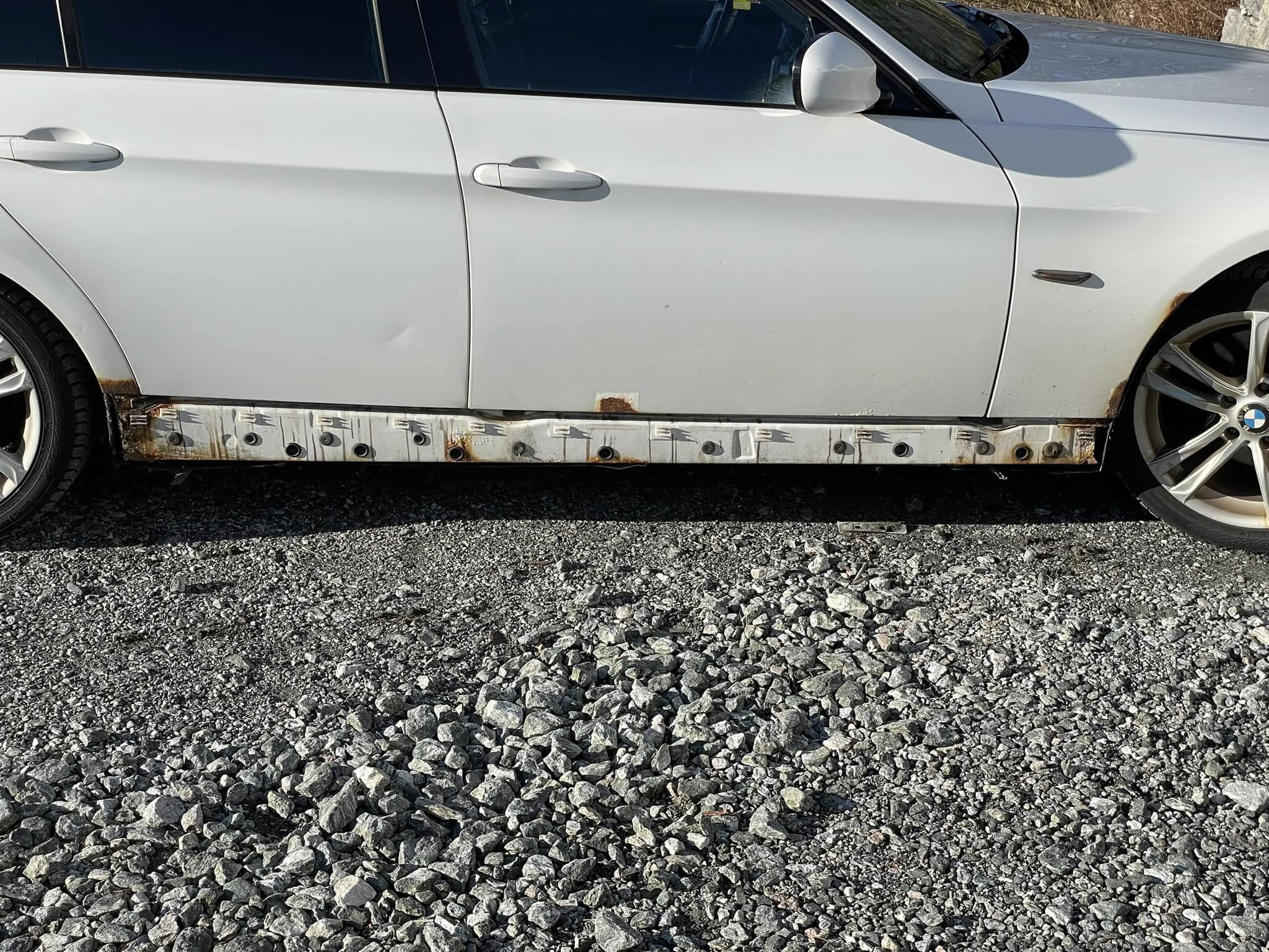

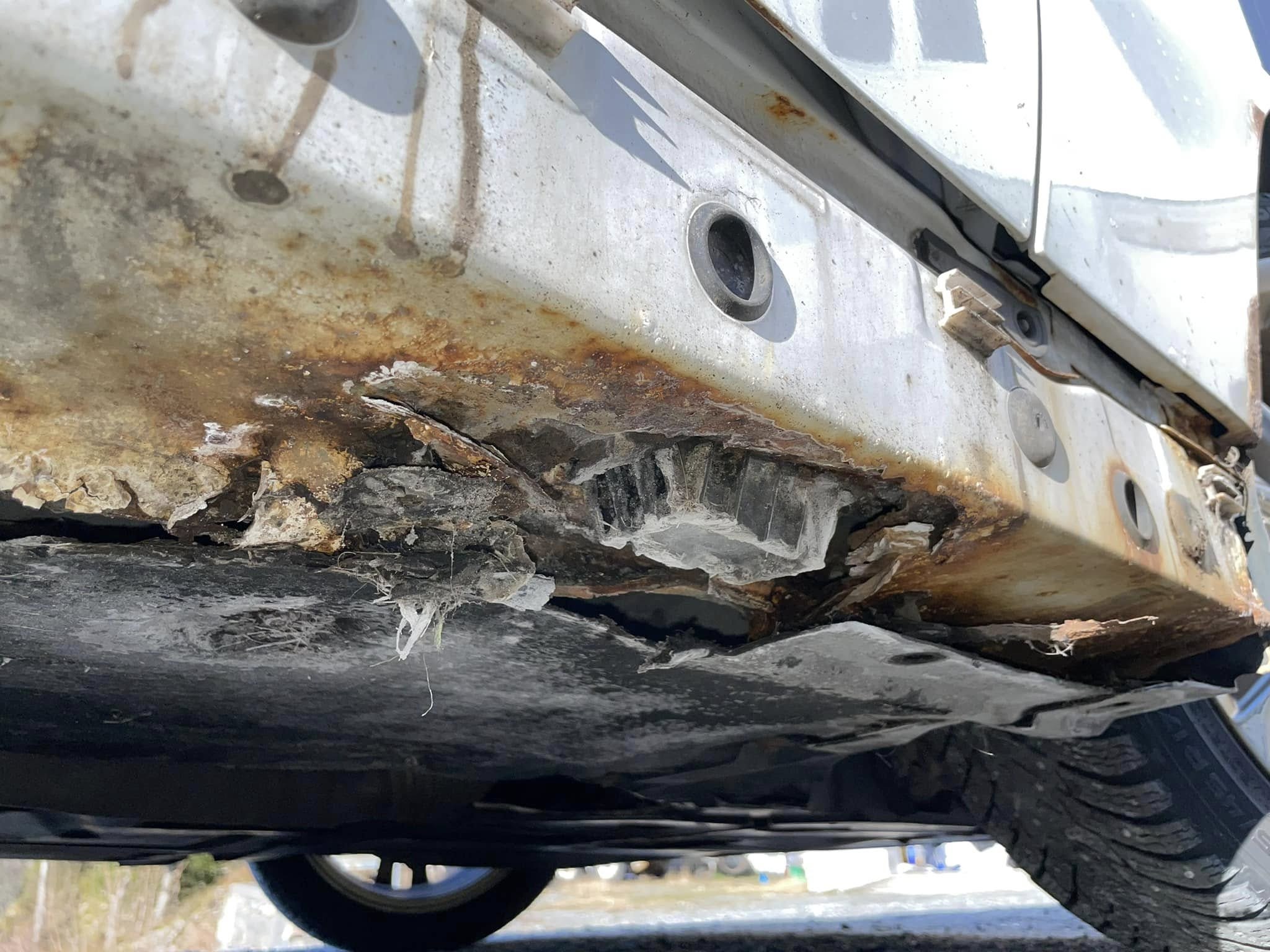

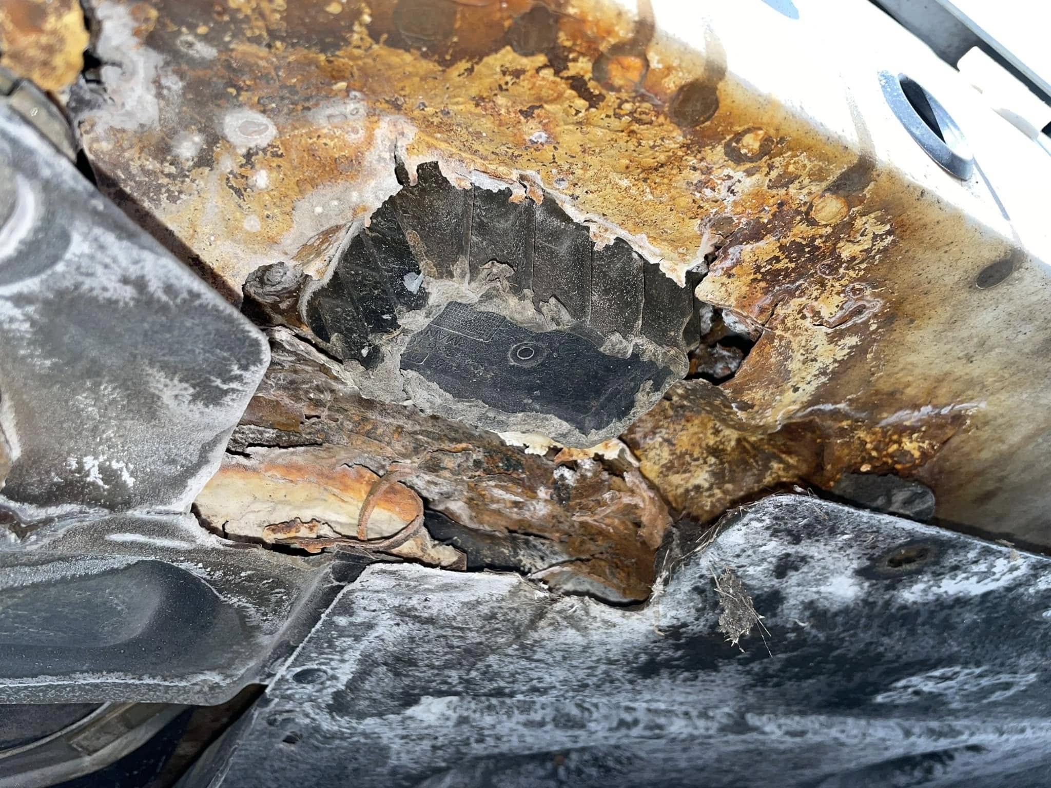

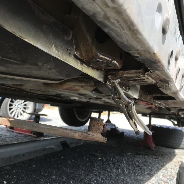

sveigis Skrevet Juli 5 Forfatter Skrevet Juli 5 54 minutter siden, Daniel. skrev: Ja dette begynner jo dessverre å bli en realitet for E9x også nå.. Denne her ble jo postet i E9x gruppen på Facebook for 3 år siden. Begge jekkfestene gikk opp i kanalen drøyt ett år etter den var EU godkjent 😅 Vis skjult innhold Rustne jekkfester og kanaler har du jo vært borti før så dette går nok sikkert veldig fint for deg å fikse 👌 Har du sjekket hvordan det ser ut på andre siden? Ja det gjør det og må taes før det blir for ille .(Min er i grenseland sånn helt ærlig ). Trist at så mange e9x og e8x er så angrepet som de er . Ja denne hvite hadde fått det den og 😩😩. Joda det og fikse denne ,anser jeg som lett kontra e34 da der er mer og passe på samt at alt er synlig . Ikke sprettet andre siden men antar det er likt der og desverre Daniel . Noe annet ville være utrolig 😅 Hvertfall gleder meg til og sette igang ,for sånt er alright og styre med . Hadde det ikke vært for søndag ,hadde vinkelsliper vært i gang 😊 Daniel. reagerte på dette 1

sveigis Skrevet Juli 6 Forfatter Skrevet Juli 6 Ja tar en kjapp upd før vi reiser på sommerfest / middag her. Jeg har planlagt litt med naboen her nå angående hjelp og hvordan løse problem. Jeg skal kappe ekstra godt sånn at vi får friskt stål ,så blir det tykkere plater der 😊 Som jeg sa ikke bruk tid på finnish her ,få ting på plass så skal jeg ta meg av finnishen . Men alt dette blir begynt på evnt til helga eller neste uke . Nå er det andre ting som skal prioriteres visstnok ifølge Bmw enka som hun kaller seg 😅. Som jeg sa jeg må prioritere viktige ting her 🥳🥳🥳😜. Neida en middag og et glass vin ikveld ,så kan jeg ligge grus og skru resten av sommeren om jeg vil . Gnukkelars, E39_Cato, Olaandref og 1 annen reagerte på dette 4

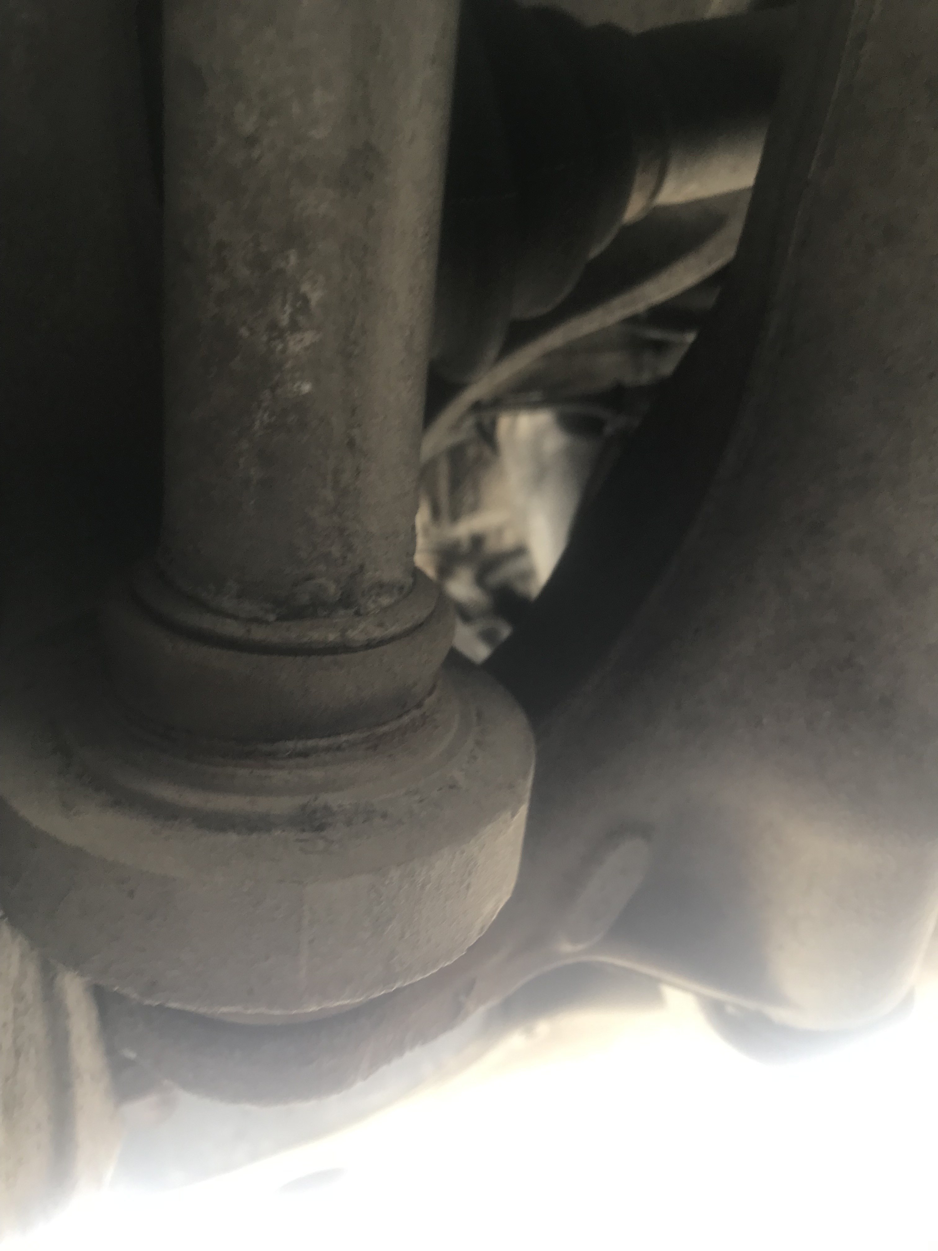

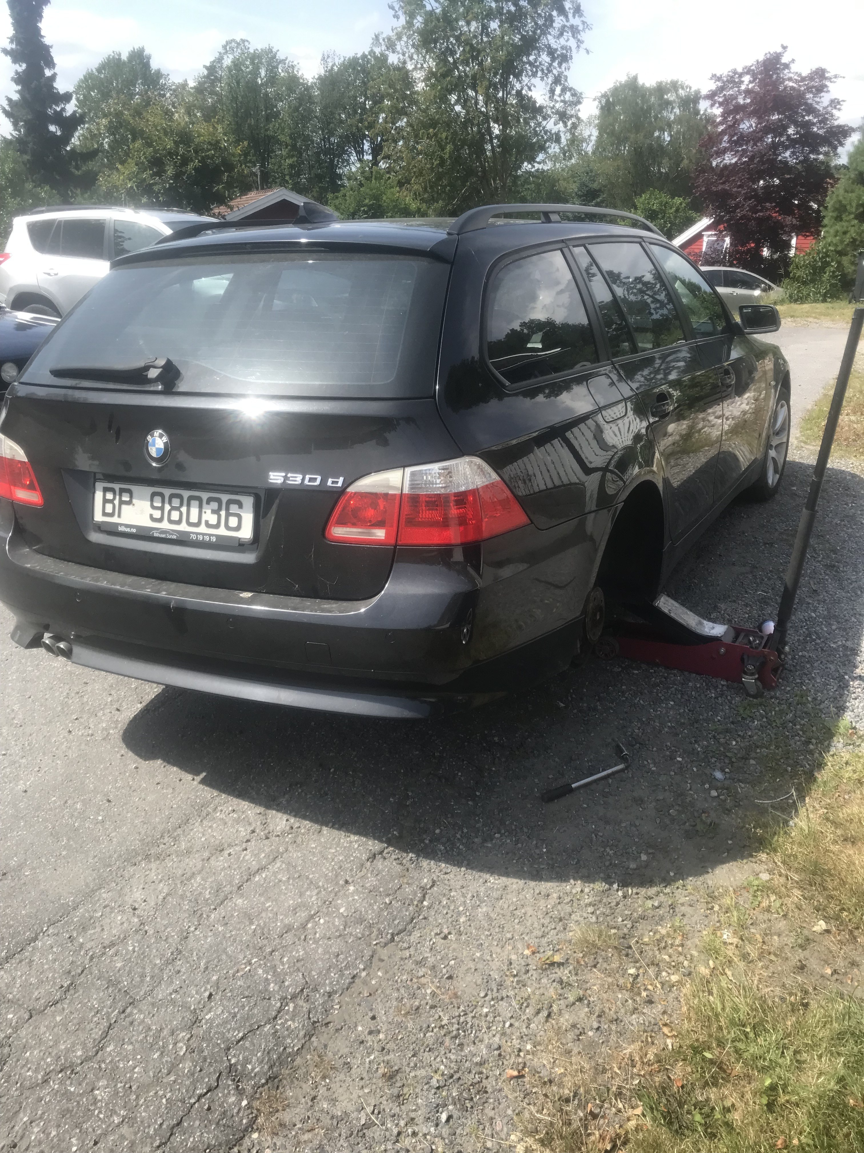

Kvasi Skrevet Juli 6 Skrevet Juli 6 På 3.7.2026 den 14.35, sveigis skrev: Sveiv på hjul men var lite og høre føler jeg ,dvs noe mer summing på høyre enn venstre synes jeg Sett en finger på fjæra mens du snurrer på hjulet så kjenner du det lett hvis det er det lageret som rumler. sveigis reagerte på dette 1
sveigis Skrevet Juli 7 Forfatter Skrevet Juli 7 19 timer siden, Kvasi skrev: Sett en finger på fjæra mens du snurrer på hjulet så kjenner du det lett hvis det er det lageret som rumler. Feilen lå i høyre hjullager bak ,noe som er dritt jeg har ikke verktøy eller krefter til sånn jobb .

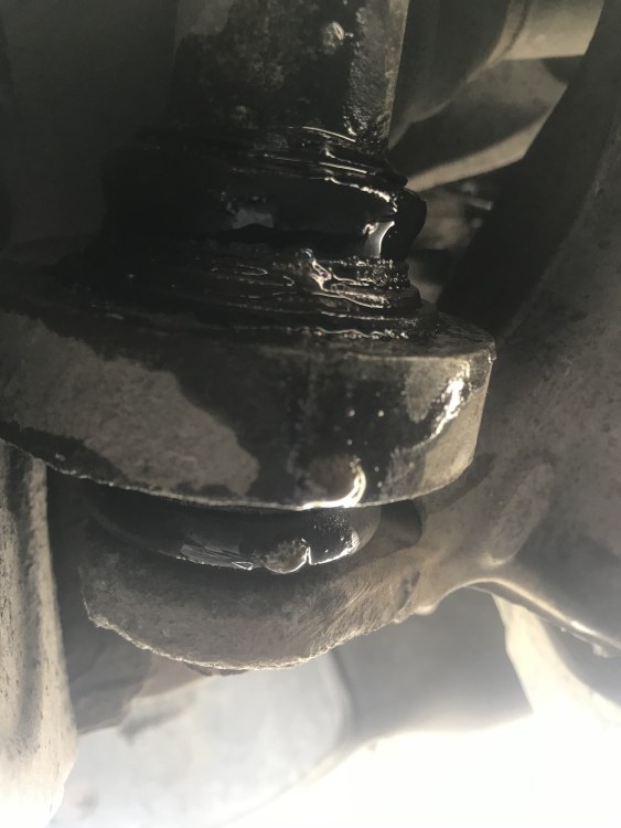

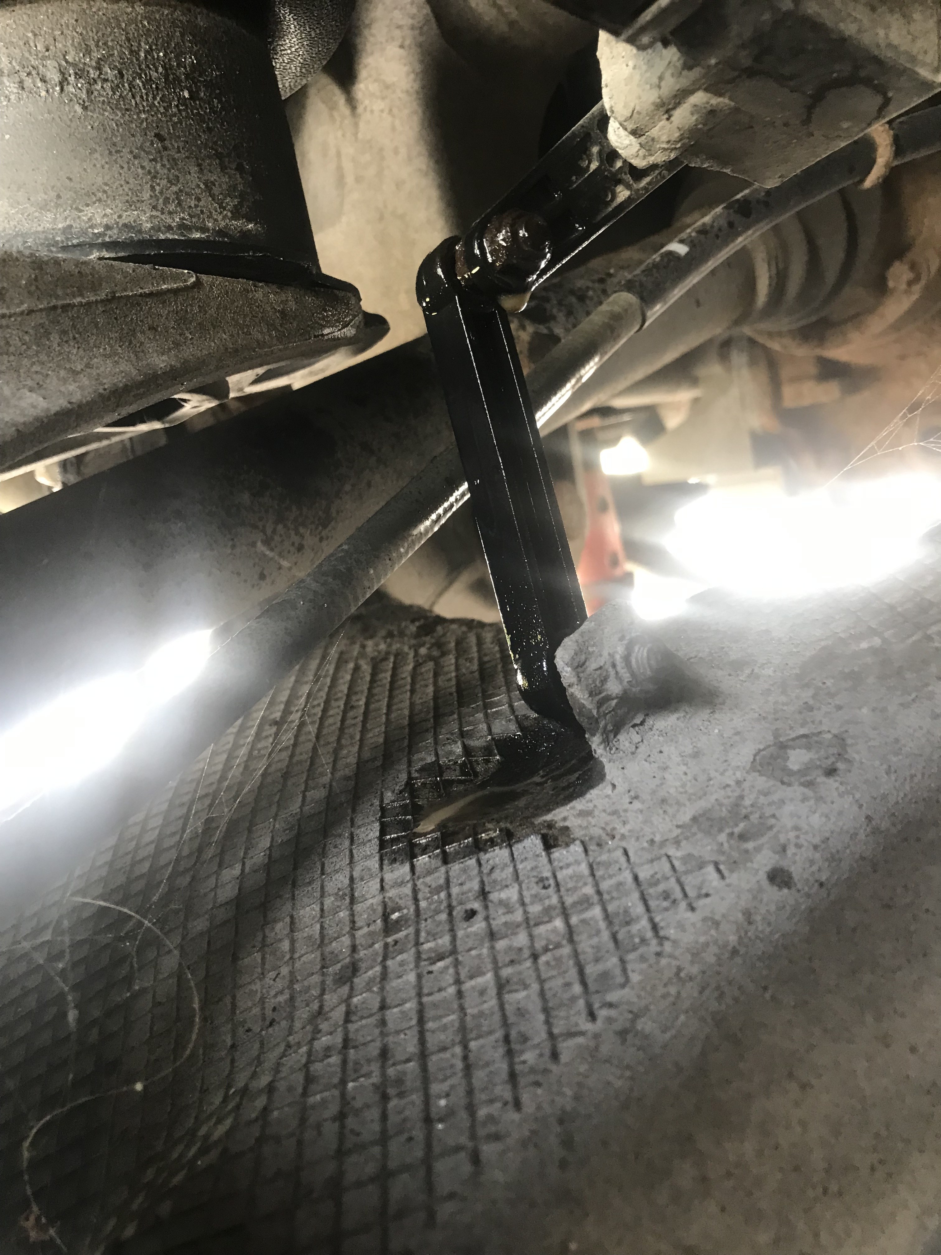

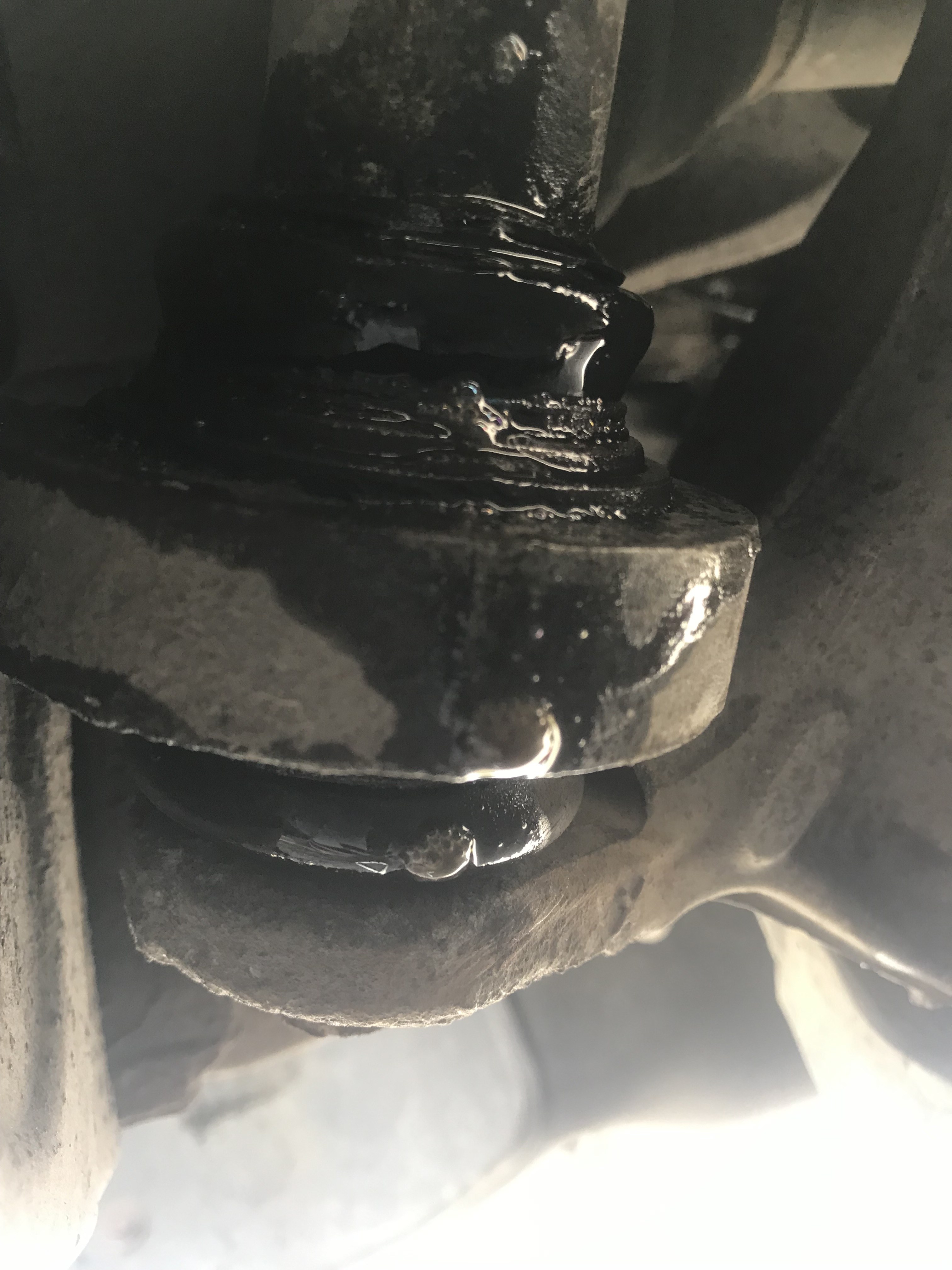

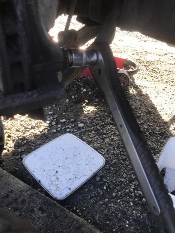

sveigis Skrevet Lørdag kl. 15:49 Forfatter Skrevet Lørdag kl. 15:49 Da har jeg faktisk fått pålagt straffeskruing av fruen 😅😅. Vi starter fra begynnelsen . Dagene er jo varme her og jeg liker å være ved havet og ikke hjemme. Jeg må bade ,sole meg og kose meg i varmen . En annen ting er jo at og skru i varme liker jeg ikke ,da er det bedre når det er kaldt . Så mye bil har det ikke blitt og idag på morgenkvisten var det ikke mye kjærlige ord nei 😊😅. Vi starter med denne her : Når har du tenkt og bli ferdig med denne da ? For det irriterer meg alltid at når du får en bil ,så må du finne enda mer og skru på ..Denne liker jeg og ha til stranden/ venninner . Jeg prøver da og si at for at den skal brukes må det vedlikeholdes men trekker ikke helt inn merker jeg . Så fortsetter hun med at jo jeg skjønner det men når jeg kjører den sorte så knirker det jo som en gammel seng og alt er løst under . Nå tuller du sa jeg og fikk da til svar gå ut og kjør for pokker så hører du . Joda ikke langt jeg kom før jeg hørte noe som dro under bil . Det var platene under bil som var på vei til og forsvinne . Så her var det en Quickfix til jeg kommer på bukk. Knirk visste jeg om så idag tok jeg kort prosess.. Synderen er disse foringene ved intergralleddet: Siden jeg har Diabetes så har jeg nok sprøyter . Fylte opp med olje og gnudde gjennom gummi : Tørket opp og dro ei hinne med sort silikon rundt gummi . Fikk og smurt opp ledd her : Det var tørt . Så klar for hjul : Tenkte og at hvorfor ikke vaske bil skikkelig samt da for teste den for knirk ? Ned bar det : Litt felgblod : Skum som virker : Så en kjøretur for å få bilen tørr og etterhvert hjemme og ferdig : Ren black Zaphire er igrunn en farge jeg liker : Og hvordan ble knirkelyder ? Jo borte heldigvis 😜😜. Dvs jeg bestiller alt nytt både av foring og arm sånn at det blir skikkelig før høsten . Hun hadde bilen istad og sa :Så flink du er mannen min altså «Hva er du ikke får til 😂😂😂.Veeel idag var fjusk men det får være . For varmt med avdragere og ligge i grus nå. Dusy, laffe, Otis og 7 andre reagerte på dette 10
papertiger Skrevet Lørdag kl. 18:20 Skrevet Lørdag kl. 18:20 Sprøyte med olje i tørr integralforing er velkjent og velbrukt triks, det fungerer. Foringen kan være fin og fast, bare at den er gått tørr. Skal ikke se bort fra at den er lydløs det neste året sveigis reagerte på dette 1
sveigis Skrevet Lørdag kl. 19:26 Forfatter Skrevet Lørdag kl. 19:26 1 time siden, papertiger skrev: Sprøyte med olje i tørr integralforing er velkjent og velbrukt triks, det fungerer. Foringen kan være fin og fast, bare at den er gått tørr. Skal ikke se bort fra at den er lydløs det neste året Ja det gjør det og som su nevner det fungerer 😊. Snakket med en nå her i nabolaget og han er på sitt tredje år nå med samme prosess. Det sagt eller i skrivende stund så er jeg igang med plukkliste på Thansen eller Autodoc for og sammeligne priser . Men skal selvsagt høre med min datter på mandag og .

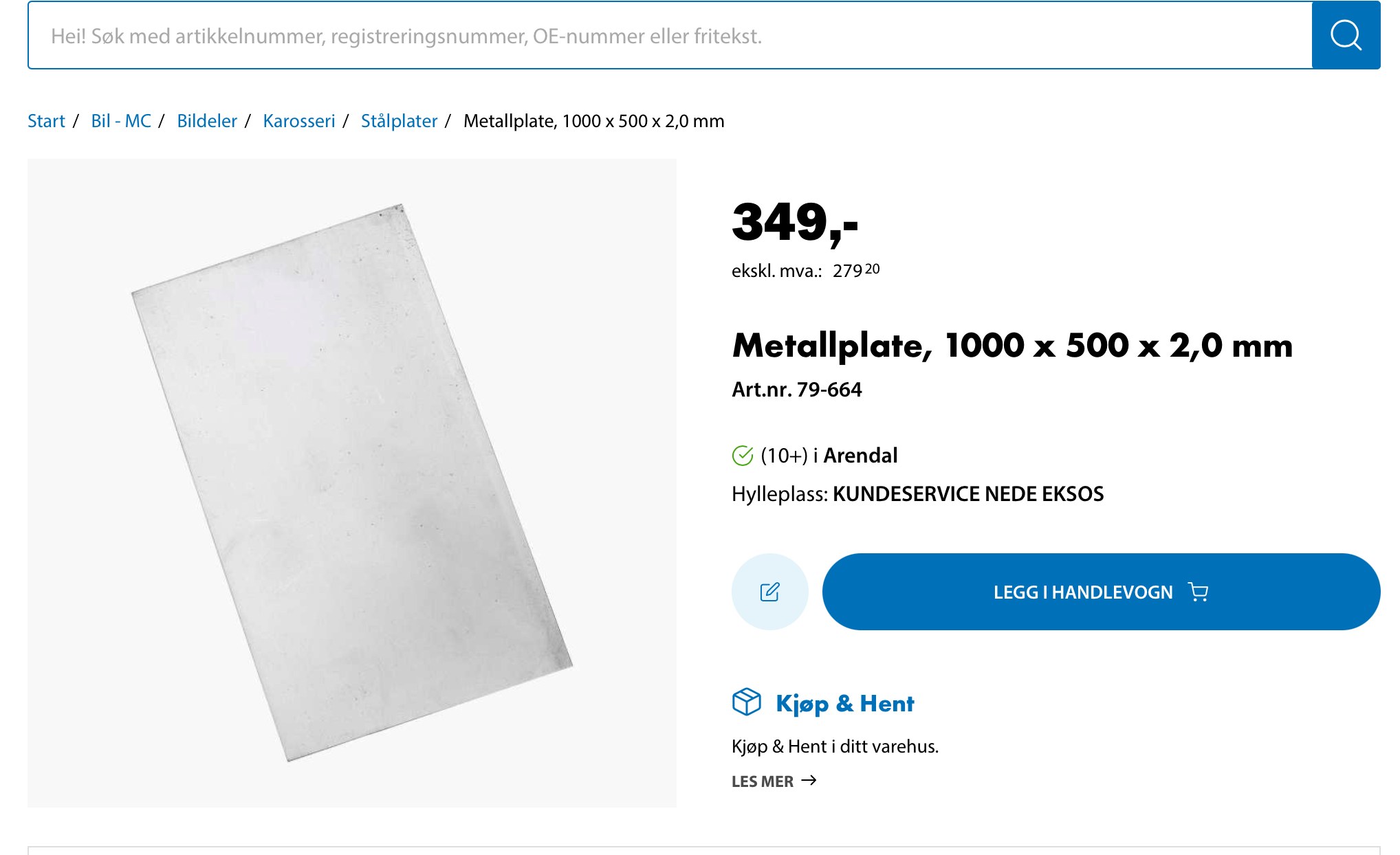

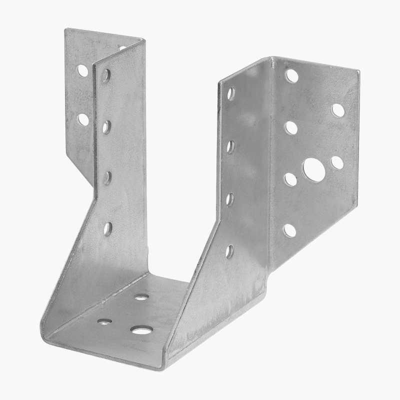

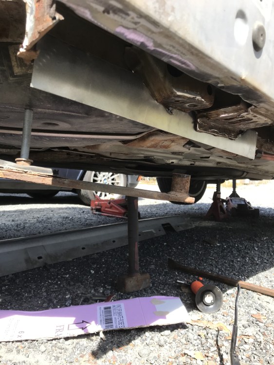

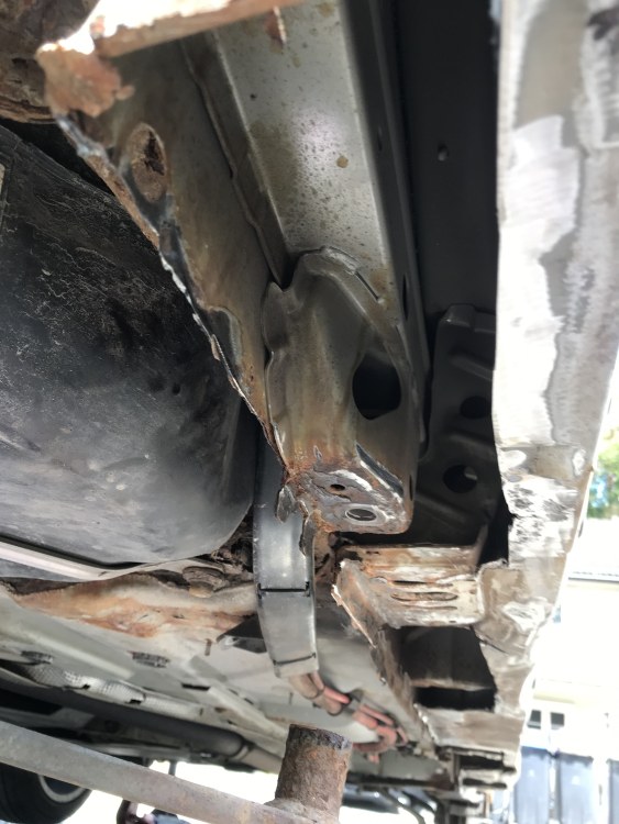

sveigis Skrevet 15 timer siden Forfatter Skrevet 15 timer siden Idag valgte jeg hjemmetid kontra her Det av den enkle grunn at kroppen min sa ifra at den ville slappe av i skyggen og ikke minst få handlet inn litt til treg 18. Så idag var jeg og min gode venn Horst på tur : Og her havnet vi : Her handlet jeg inn bla dette : Så kjøpte jeg dette : Og hva skal jeg med bjelkesko ? Jo jeg skal lage jekkfester .Jekkfester sa du ?? Denne kapper jeg og tilpasser og sveiser fast der det rustne dritet står. Med denne på plass og to mm plate der kanalen er rustet bort ,så skal jeg garantere at jekkpunkt aldri vil bli et problem 😊 Platen som jeg har kjøpt: Nymalt innvendig og voksbasert inni og bodyskjuts utvendig så vil dette holde i all fremtid denne er på veien. Desverre får jeg ikke begynt pga jeg orker ikke pga varmen 😰😰😰. Men det nærmer seg .
skoglund Skrevet 8 timer siden Skrevet 8 timer siden Bare få den ren for galv så du får sveist den fast skikkelig så blir det nok bra:)👍
