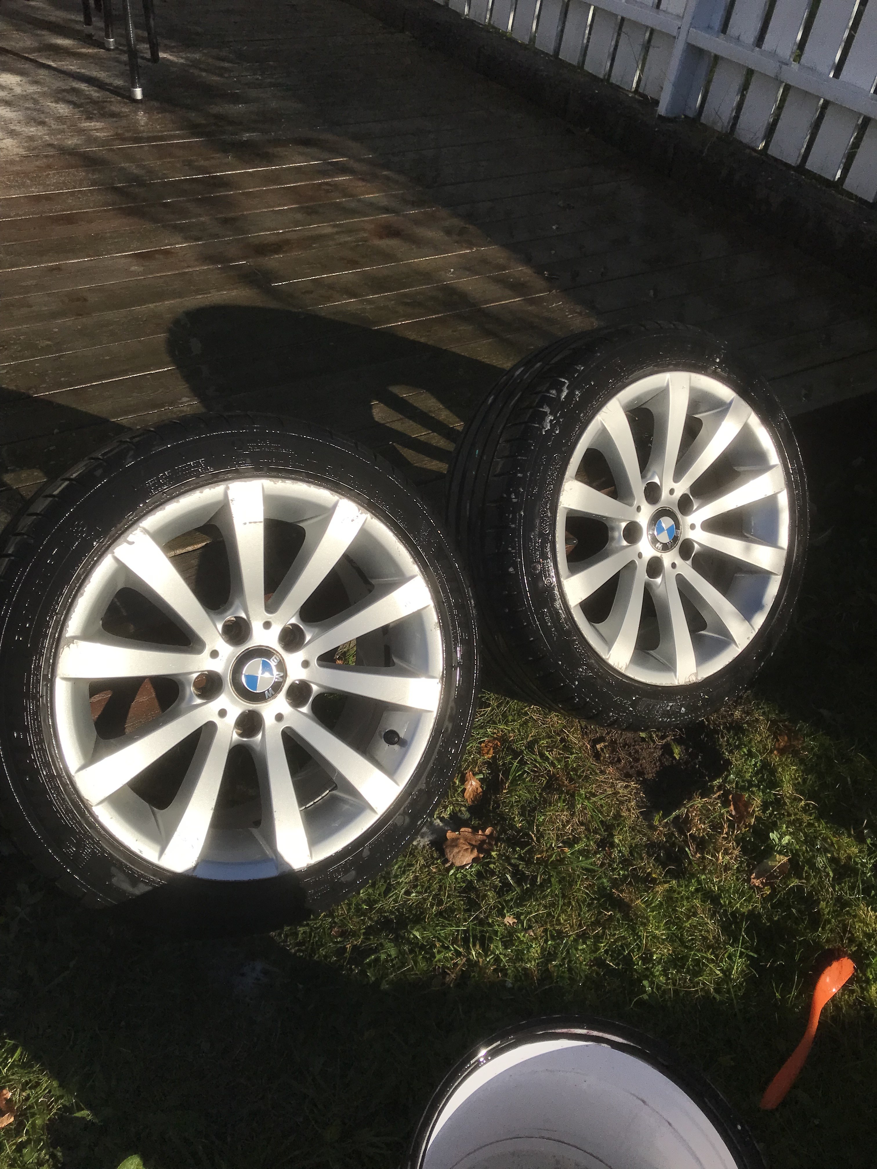

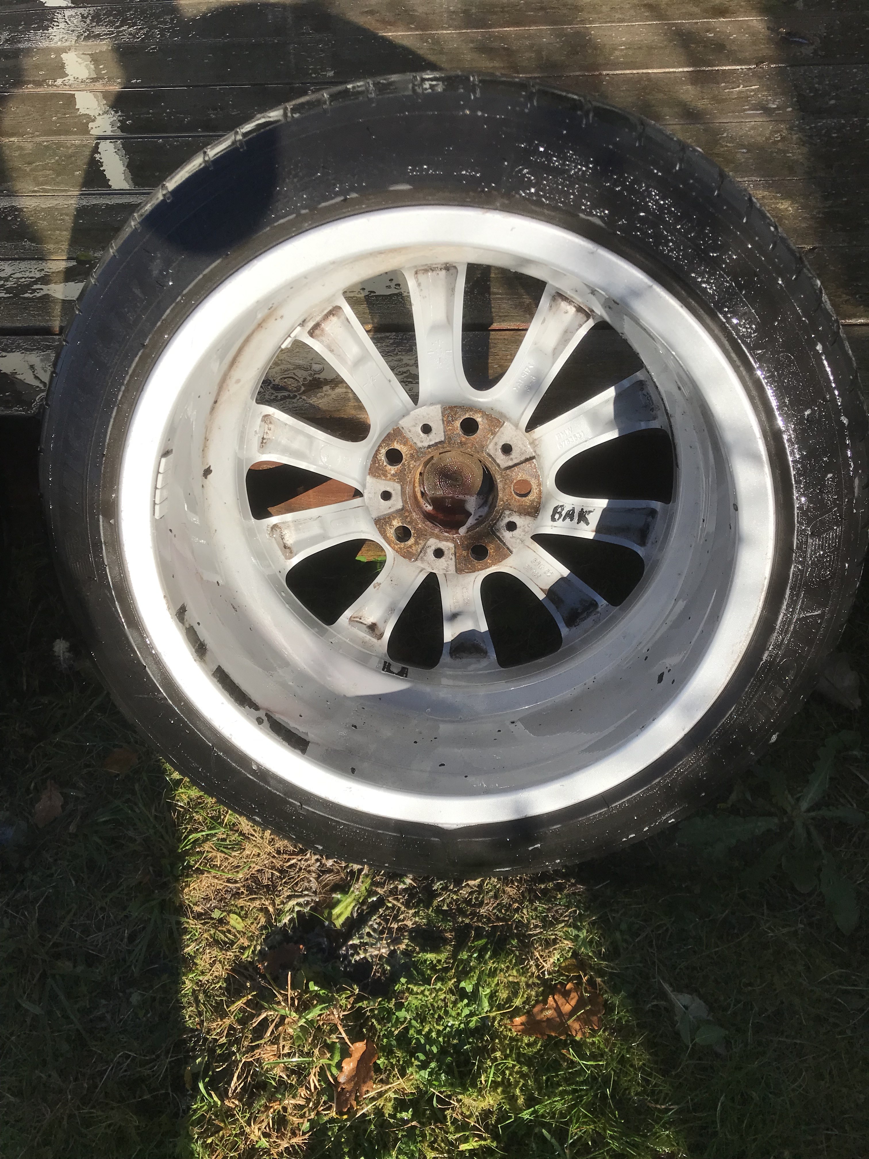

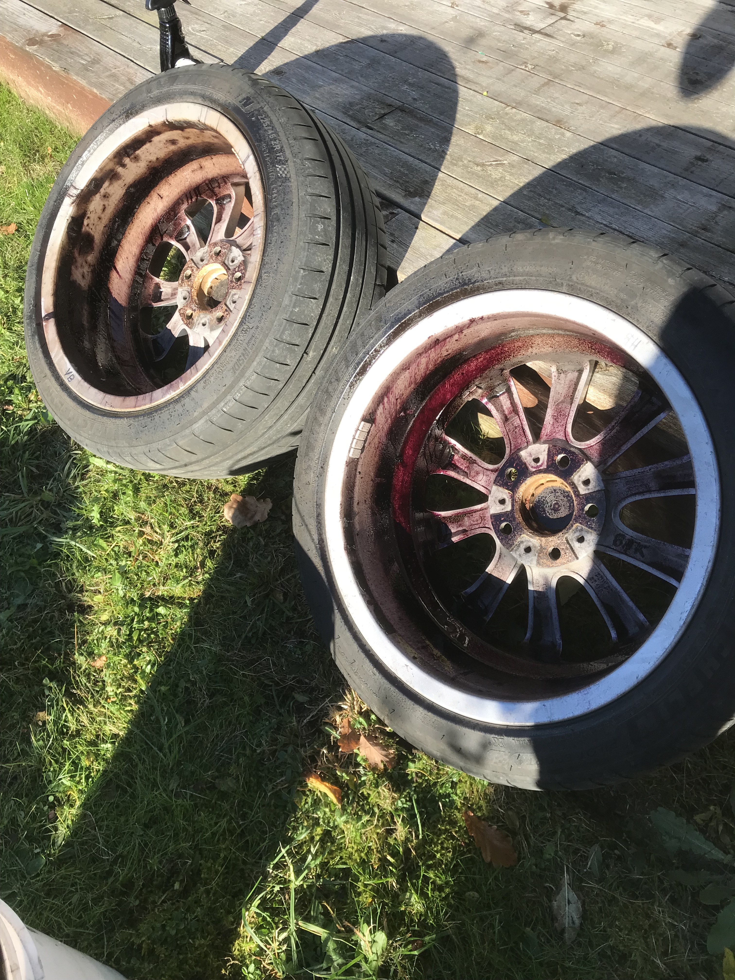

Uasnett disse var jo ikke gjort rene når jeg satte de bort så det måtte gjøres idag .

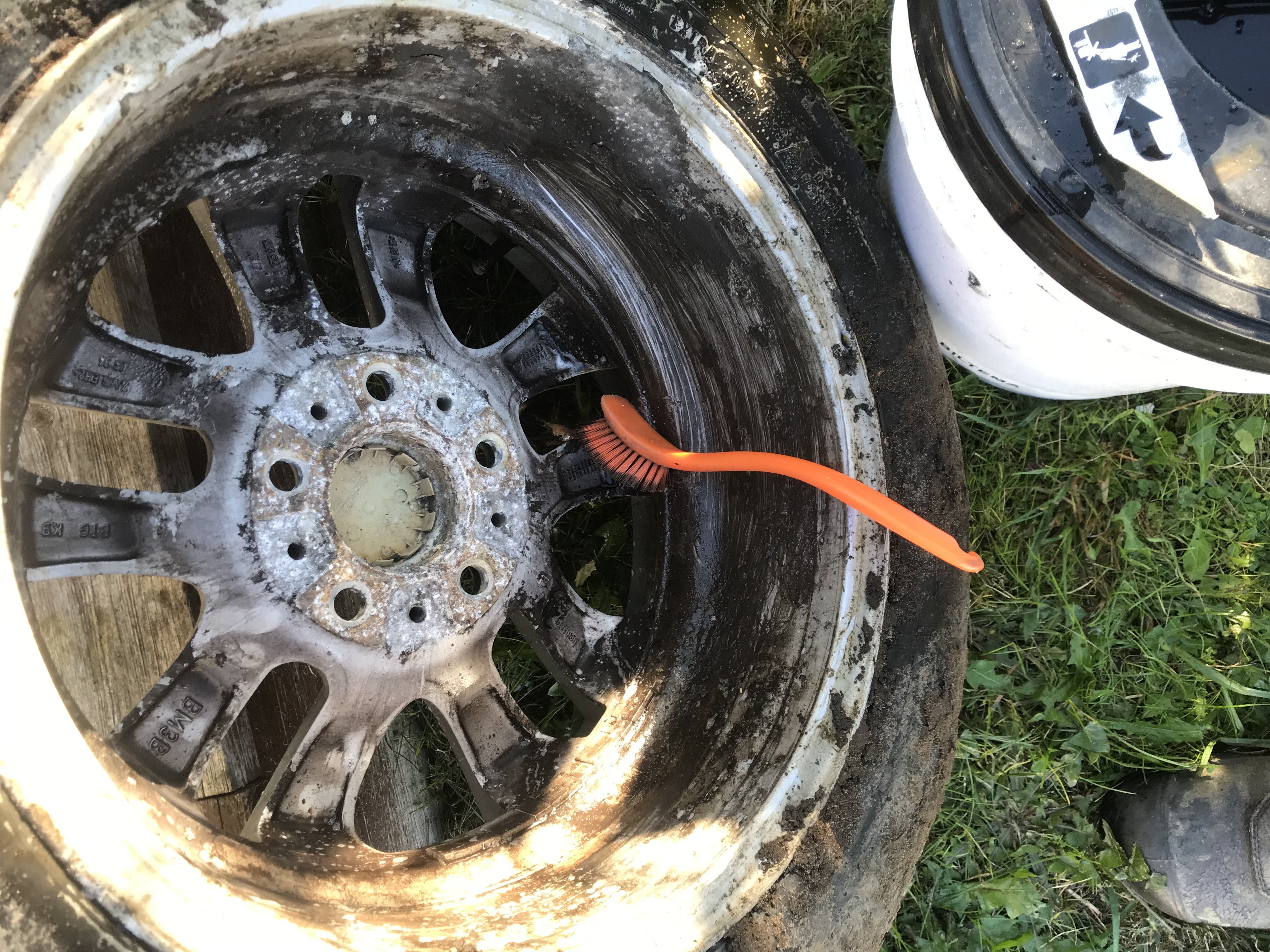

Så man måtte sette igang  og frem med litt felgrens :
Sånn ser alle ut :
Og frem med IKEA oppvaskbørste :

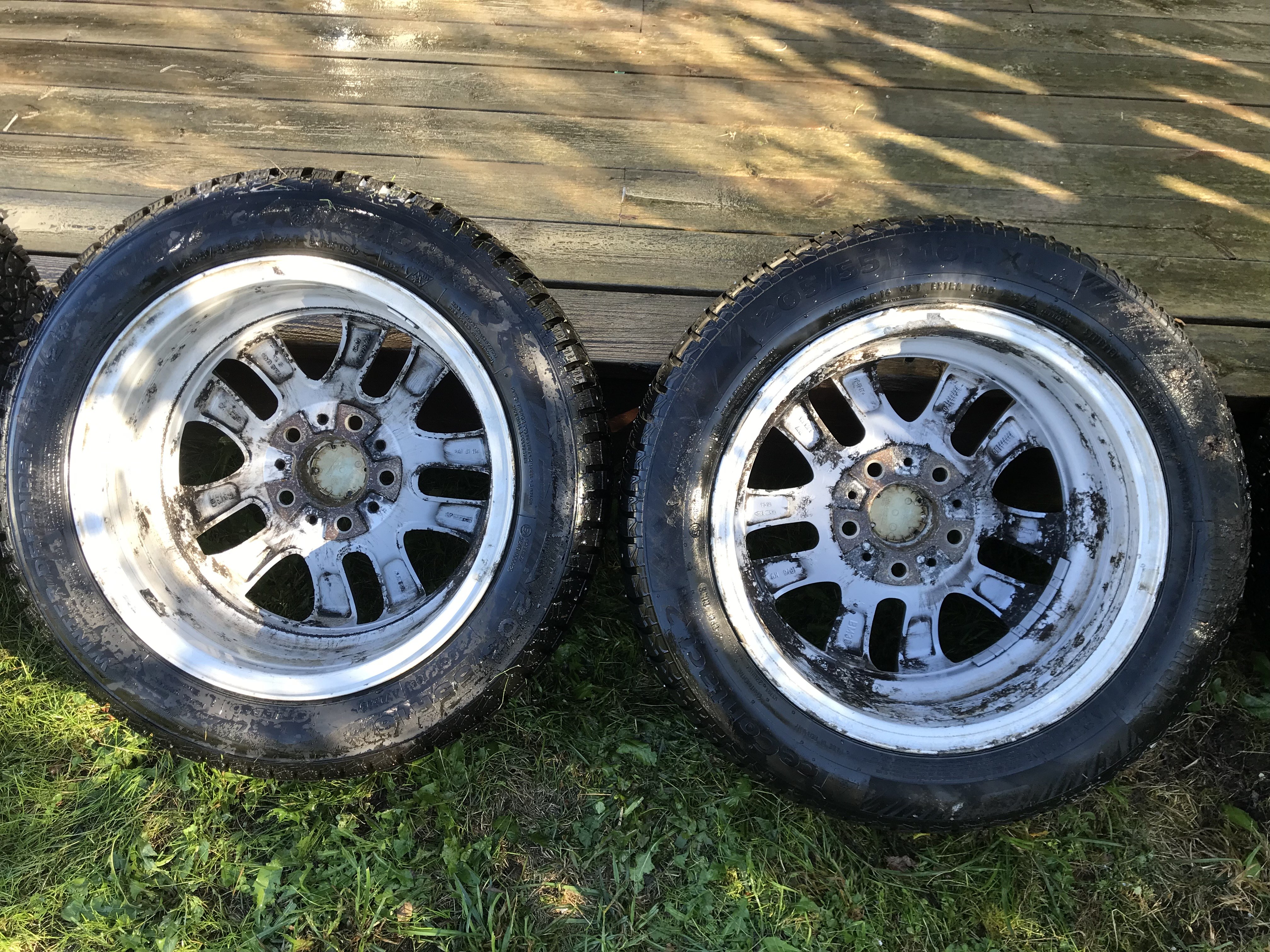

Etter skrubb ble det svamping og spyling og de ble rene :
Altså man får ikke vasket bort lakkskader men 😊😊.

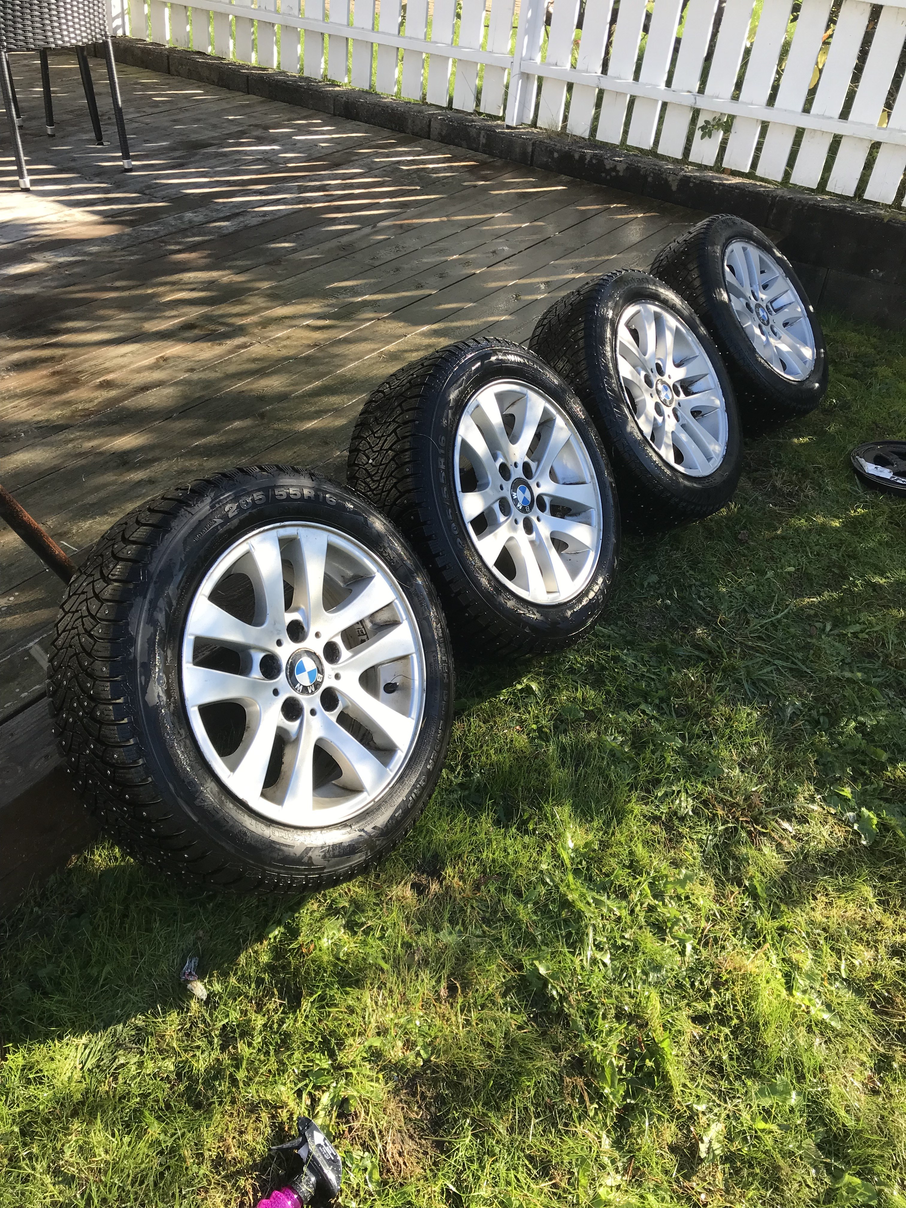

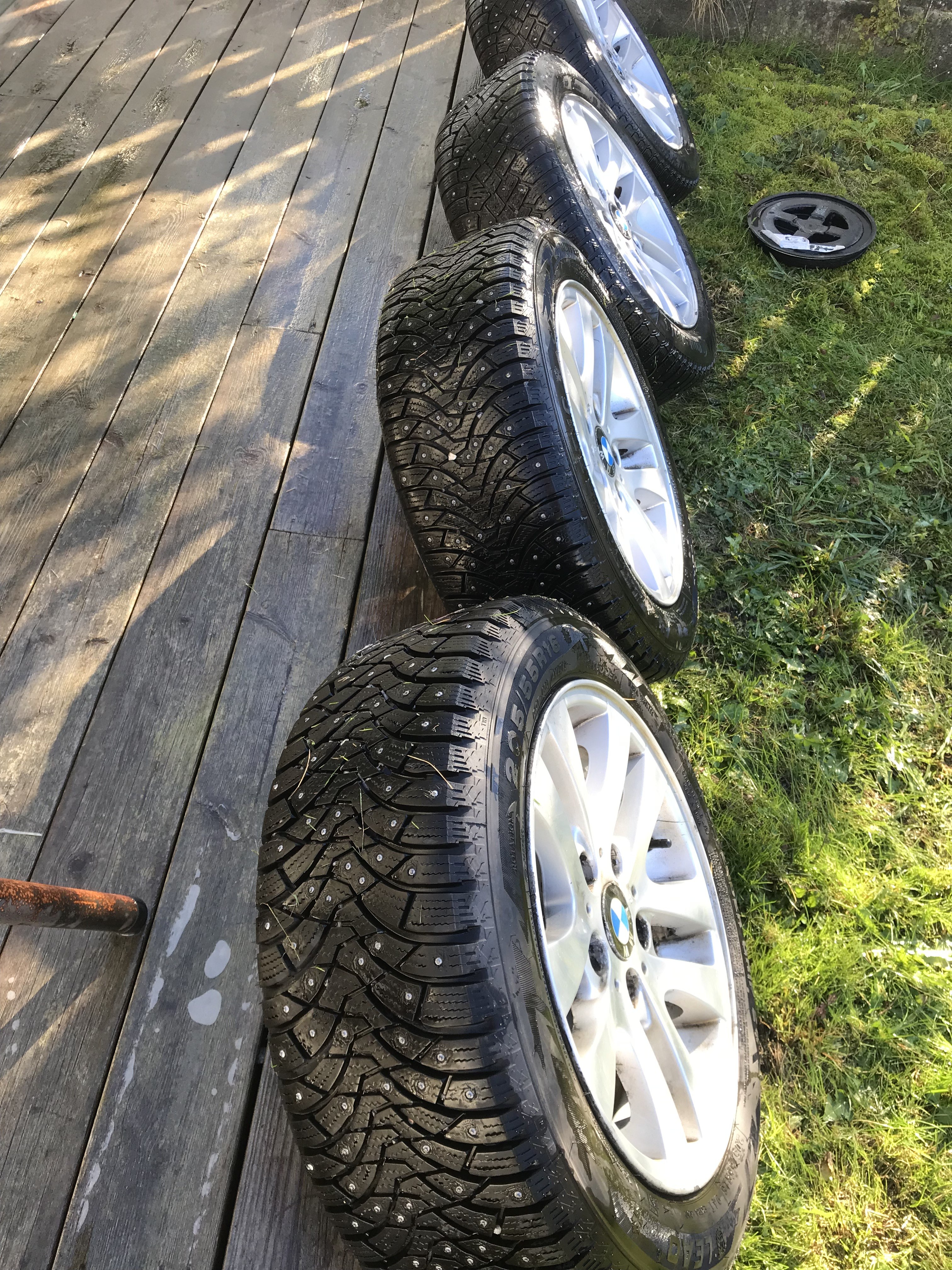

Alle ferdige :
Godt med pigger og mønster :
Så skal det skrues igjen på e61 i slutten av uken og nå må den bli iorden håper jeg .😊

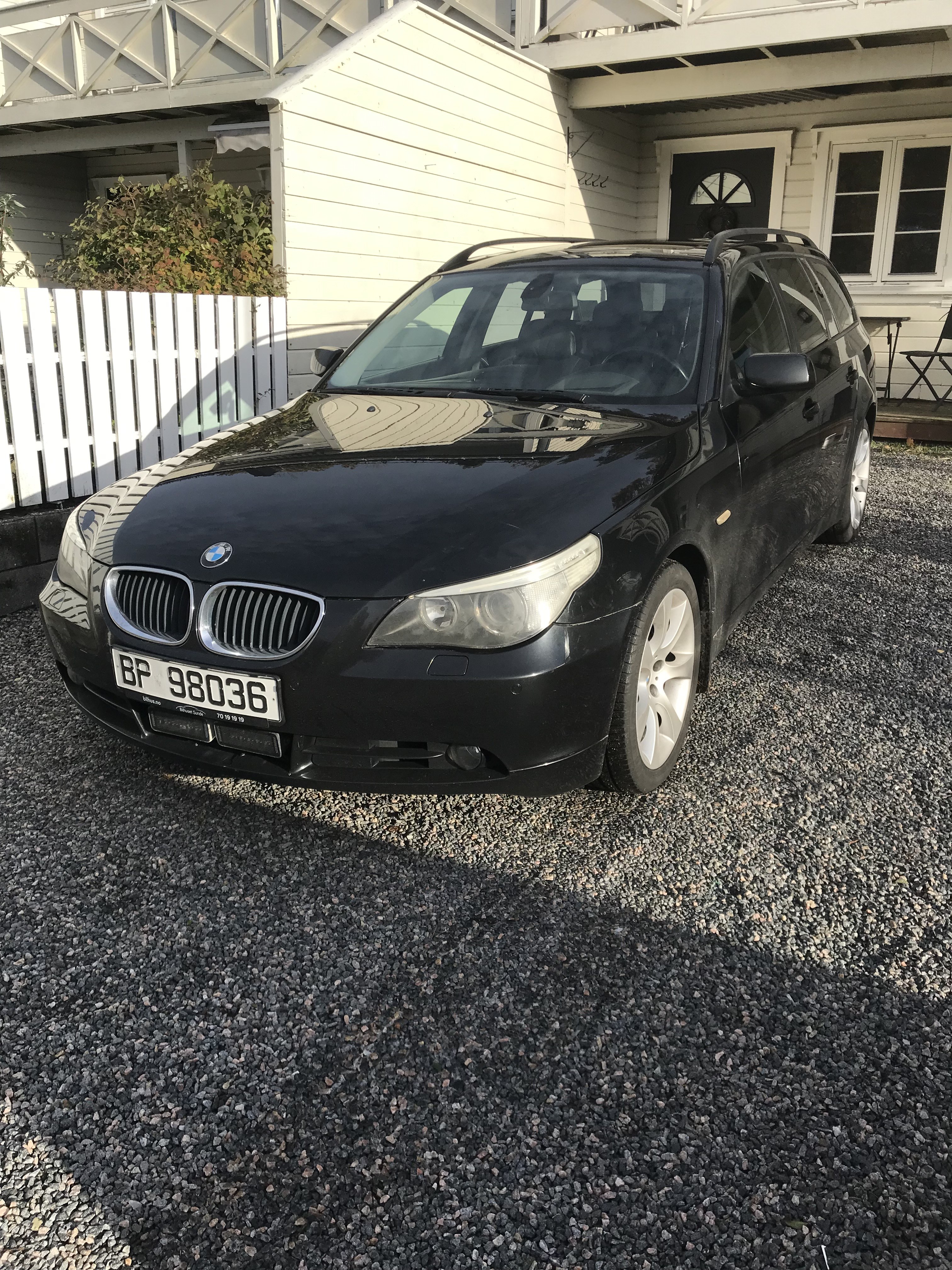

Da kjører man på med en e61 upd .
Denne har jo stått mer eller mindre det siste halve året foruten en tur i ny og ne ,noe som er trist men nå går det jo fremover håper vi 😊.
Hvertfall så skal det skje noe på mandagen her nå da visstnok selv om jeg har mine tvil og hvorfor kommer jeg tilbake til litt lengre ned .
Uansett jeg begynte og ane grønske ved takrails pga fukt og stått lenge .

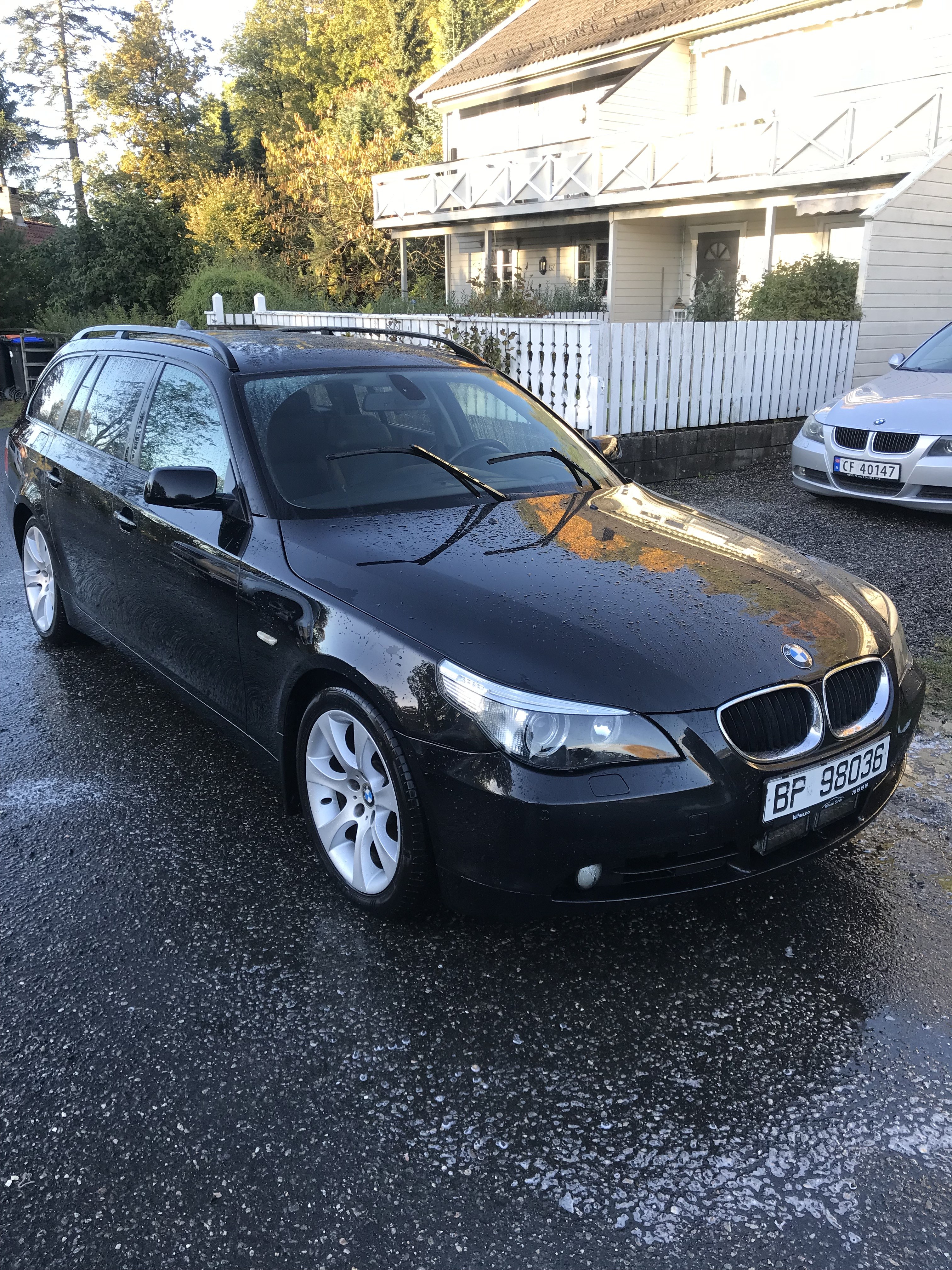

Og det skjer ikke at den skal havne der ,så frem med bil og klar for shine:

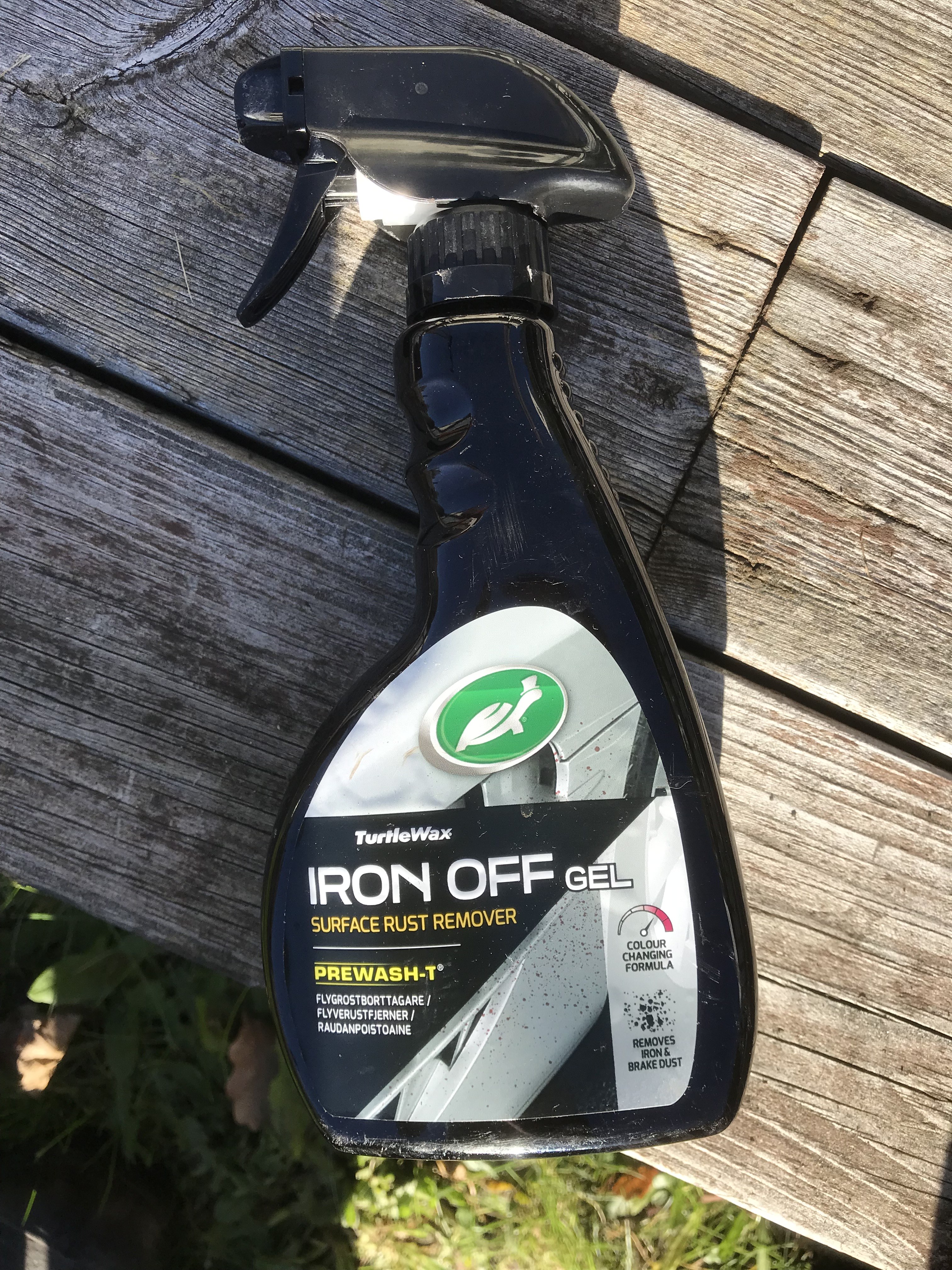

Svak Surfex sprayet på de fleste plasser ,så spyle av .
Så vanlig vask og etterfulgt tørk og nå er den jo sånn vi kjenner den :
Felgene fikk fikk ekstra oppmerksomhet og dikk tatt de og skikkelig med børste osv og noe QD .
Rene og blanke 124:
Ellers resten av bilen ferdig tørket og striglet :
Og igjen Black Zaphire som er ren og behandlet står seg jo fint synes jeg :
Innvendig er den jo ikke brukt omtrent men som dere ser ,så er det helt her og :
Bak :
Og som nevnt hundre ganger så er e61 i mine øyne noe av det bedre man kan kjøre .Jeg elsker disse bilene får liksom aldri nok av de .

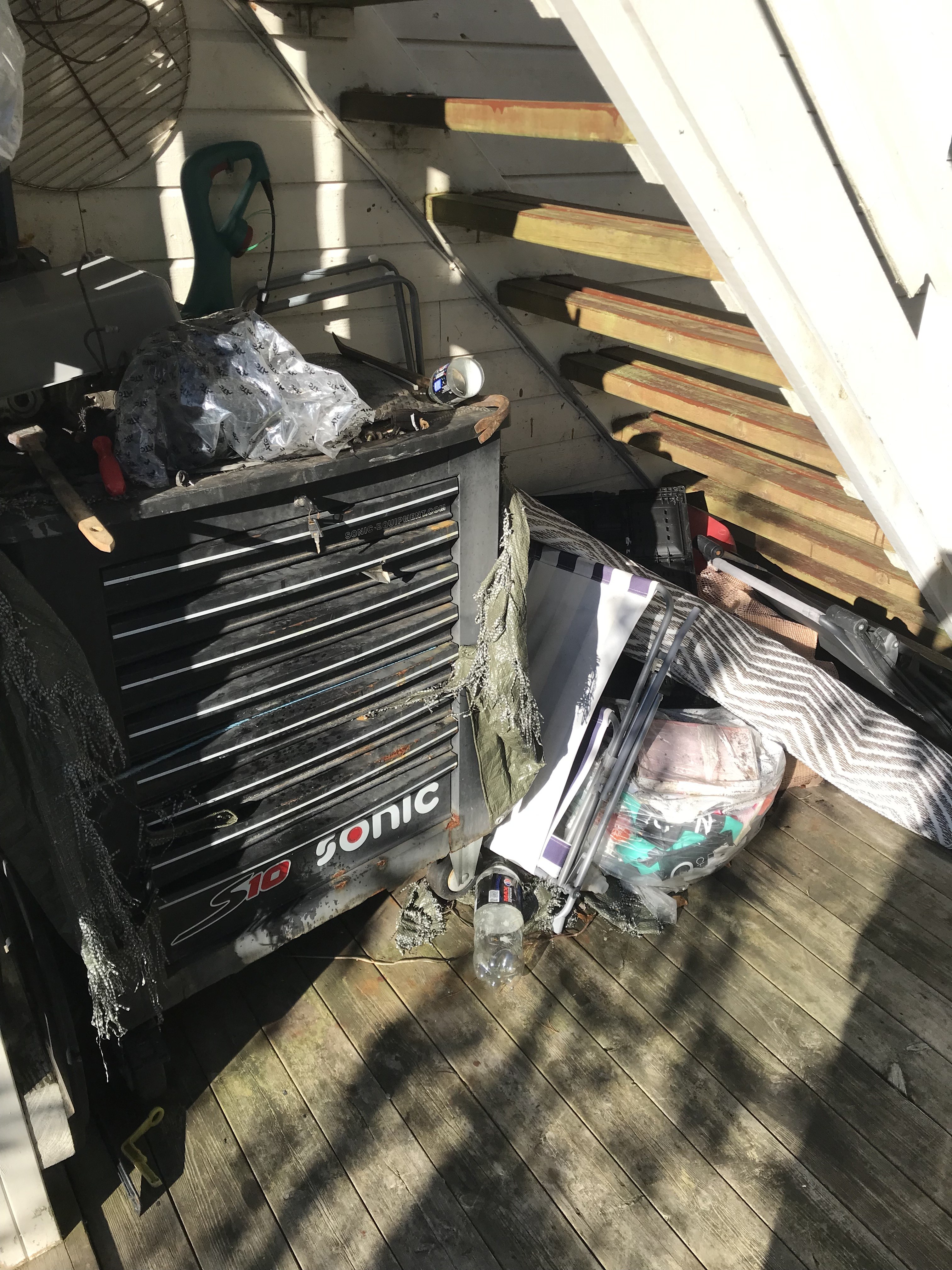

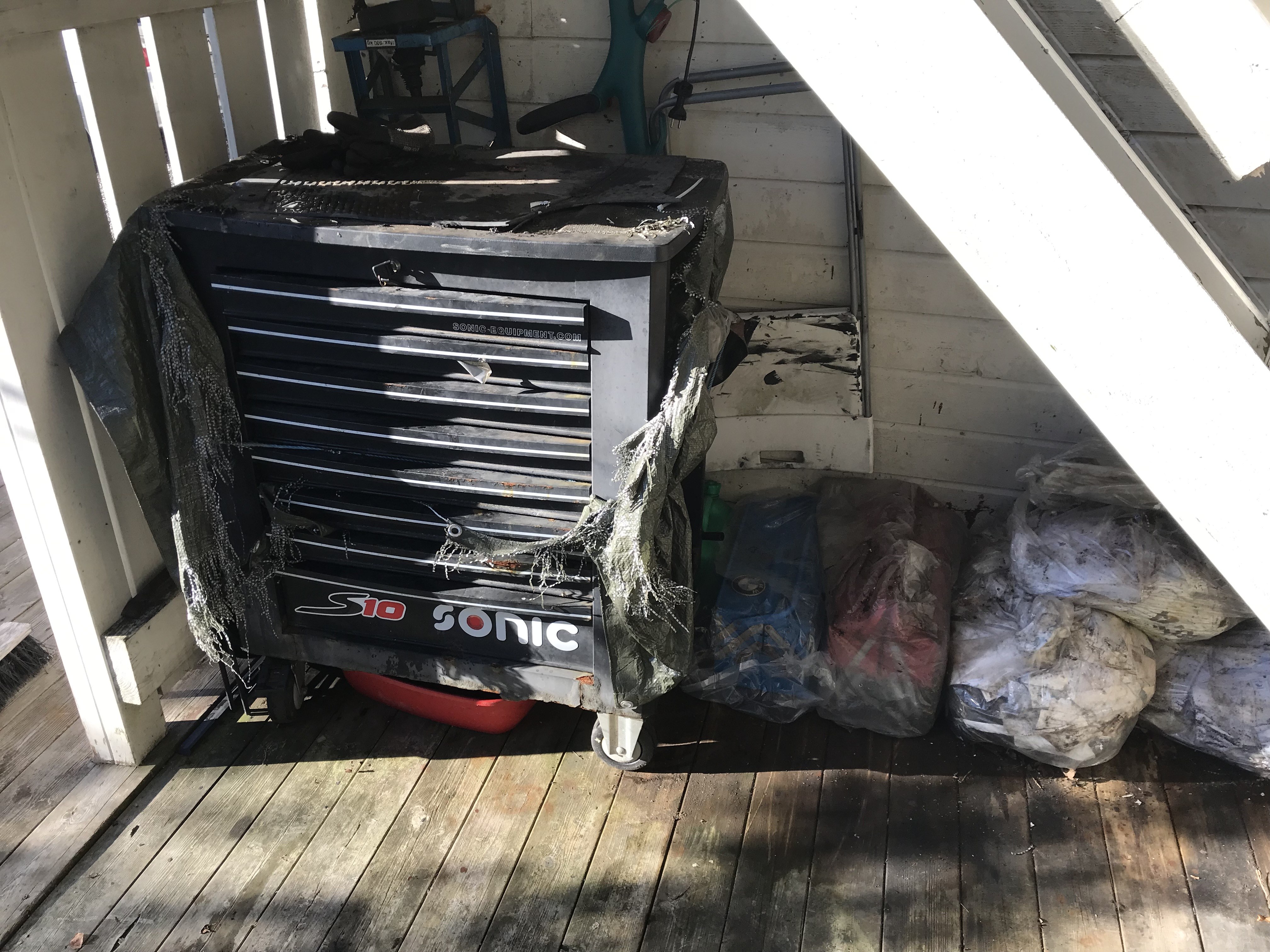

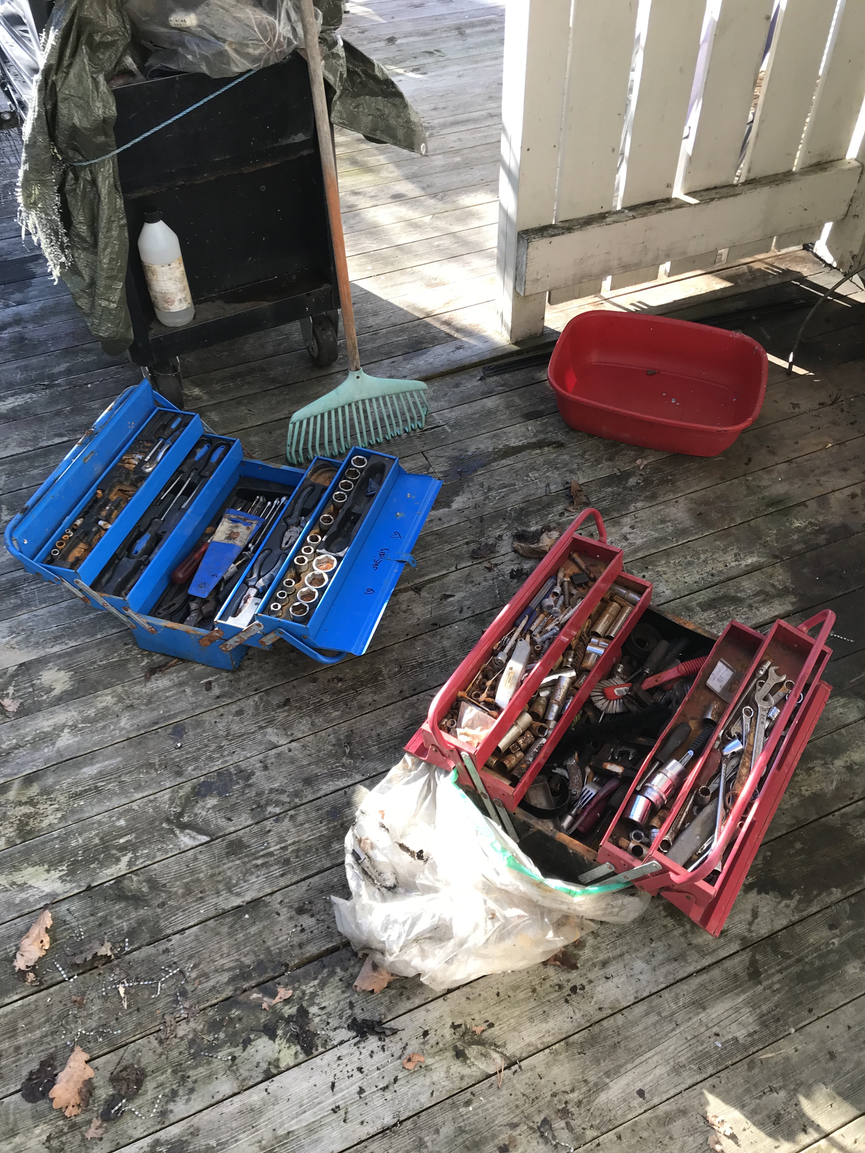

Så det var bare og sette igang og jeg fant og frem to verktøykasser som har stått ute i ti år .
Den blå er mer eller mindre ei komplett fra Biltema som Mini hadde første året på videregående og egentlig komplett .
Dog har det rustet noe her selvsagt og den røde og med masse verktøy :
Så nå vil jeg prøve og komplettere den blå og ha i e34en 😊
Så da tar jeg litt herifra :
Vasker og rengjør og lager en komplett blå en og tenker det er en fin ting og gjøre inne når det regner 😊.

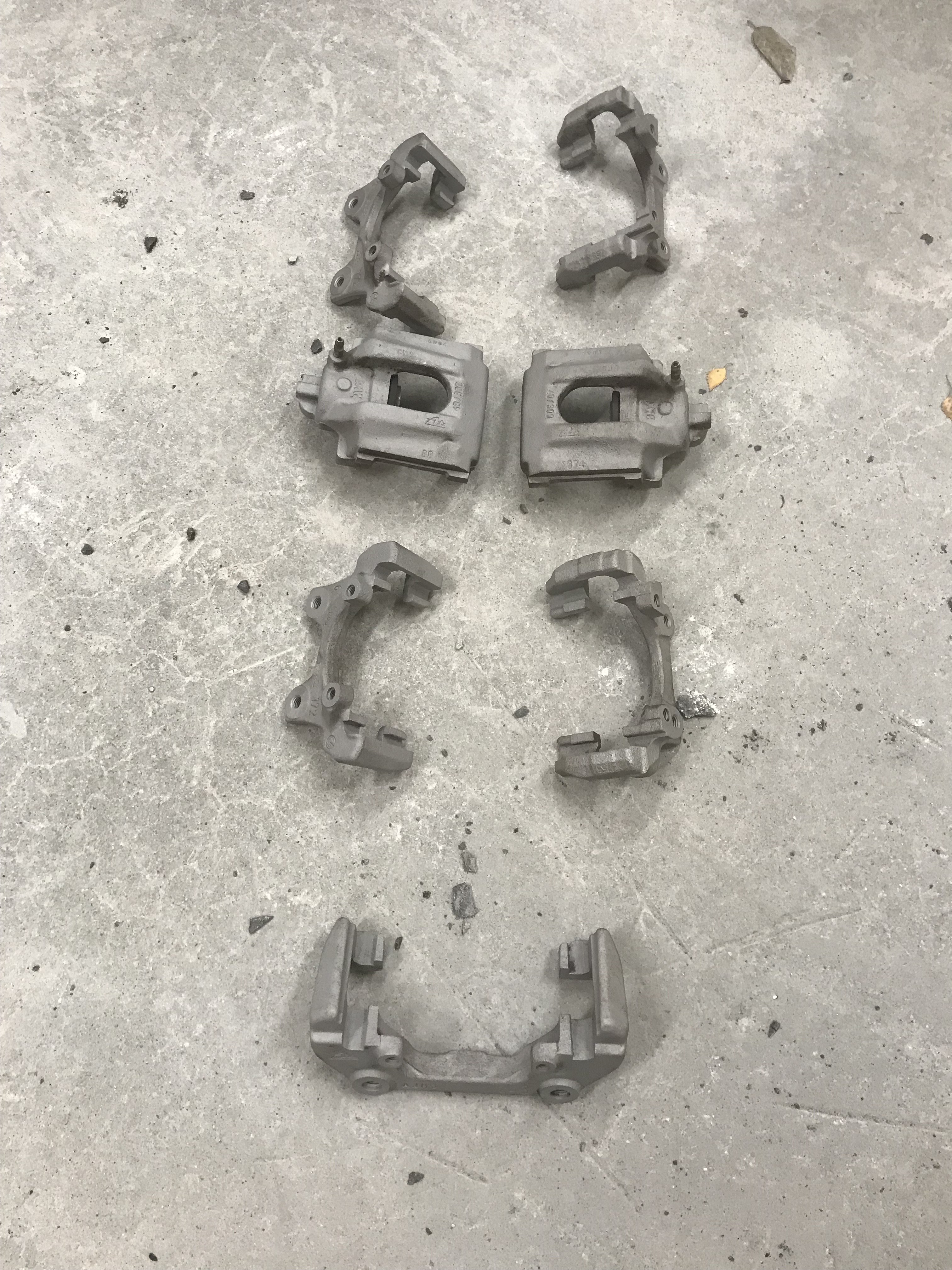

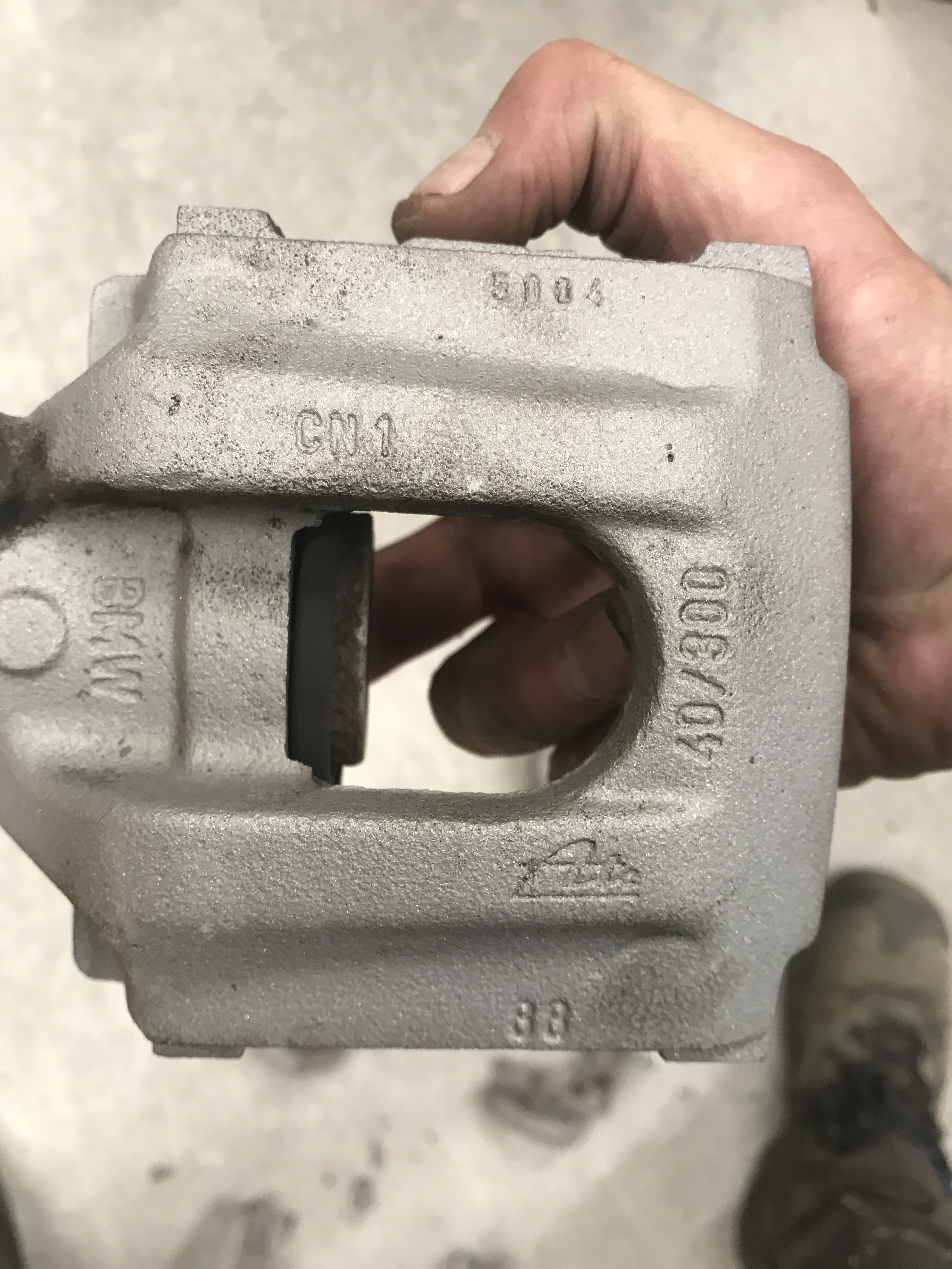

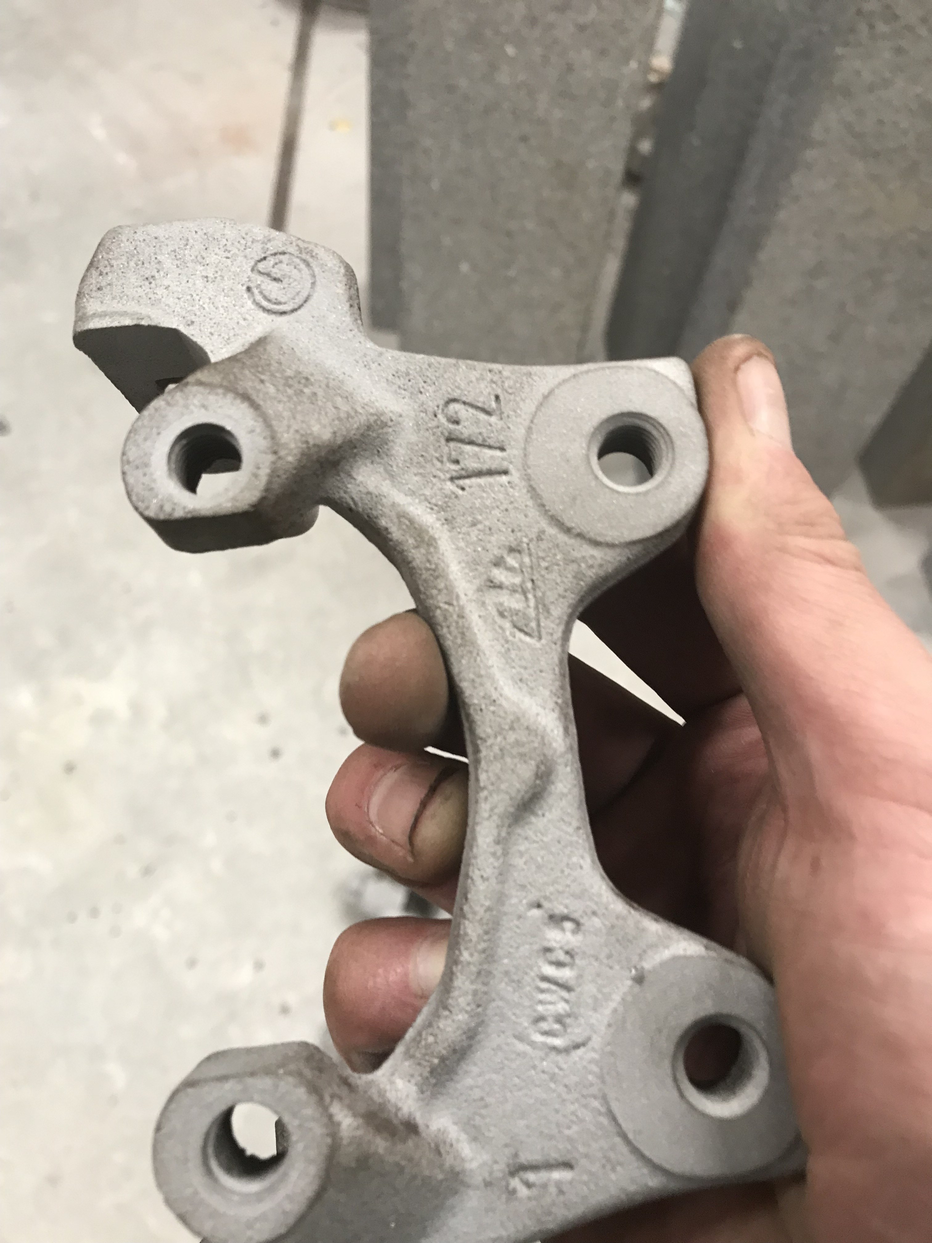

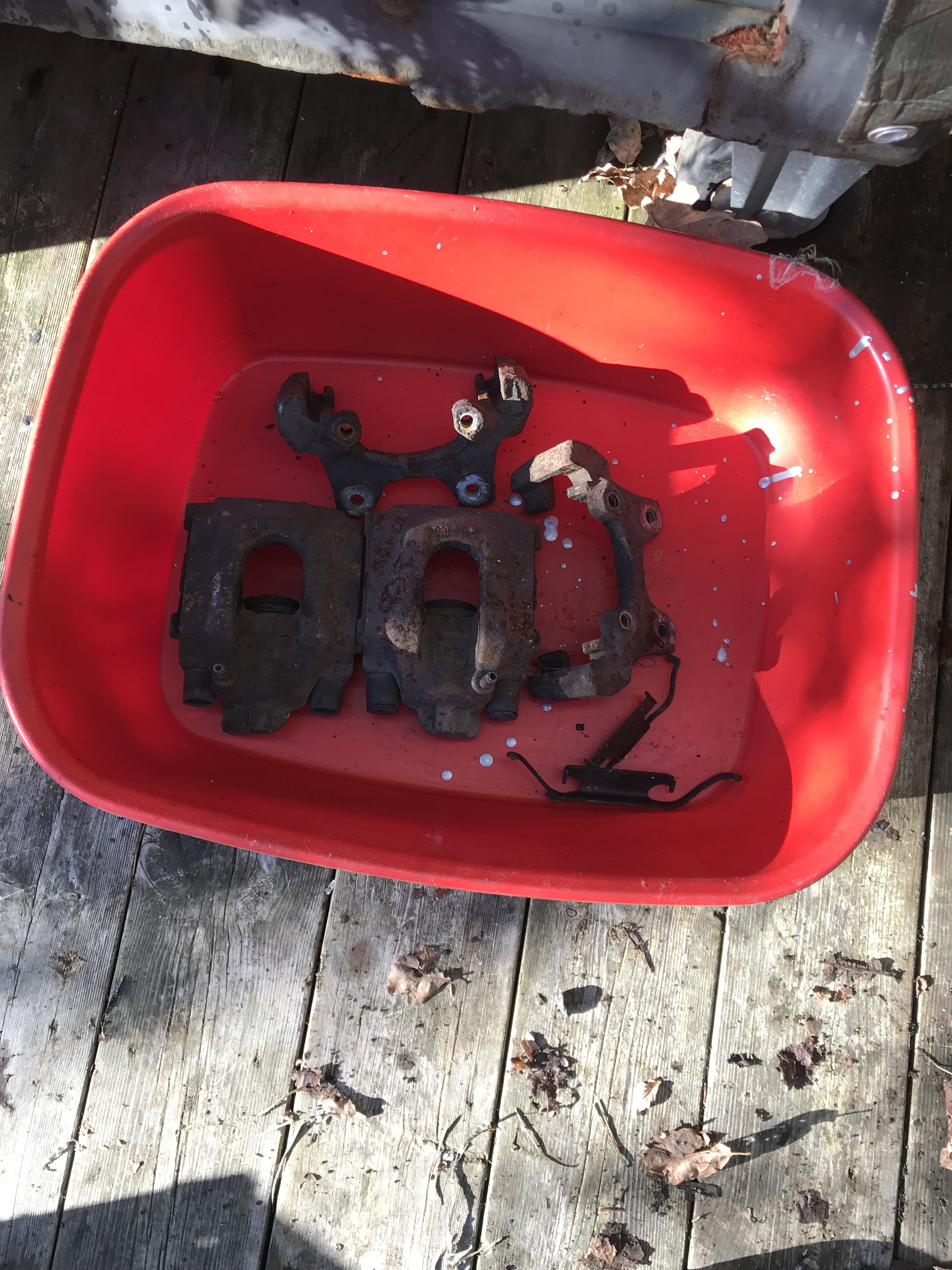

Og fant og e34 M5 bremser som skal blåses ,lakkes og selges :
Uansett nå ble det jo mye bedre her :

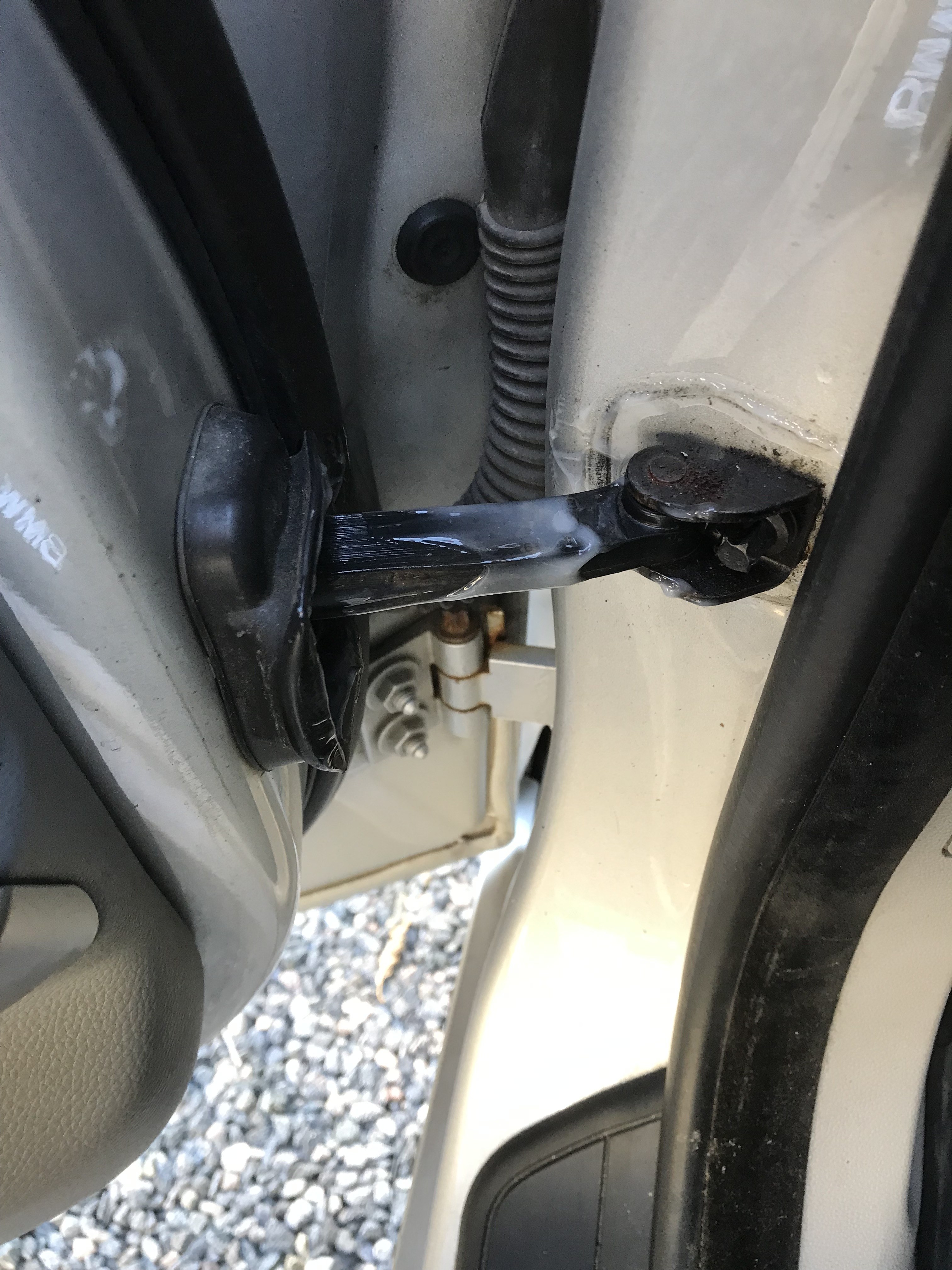

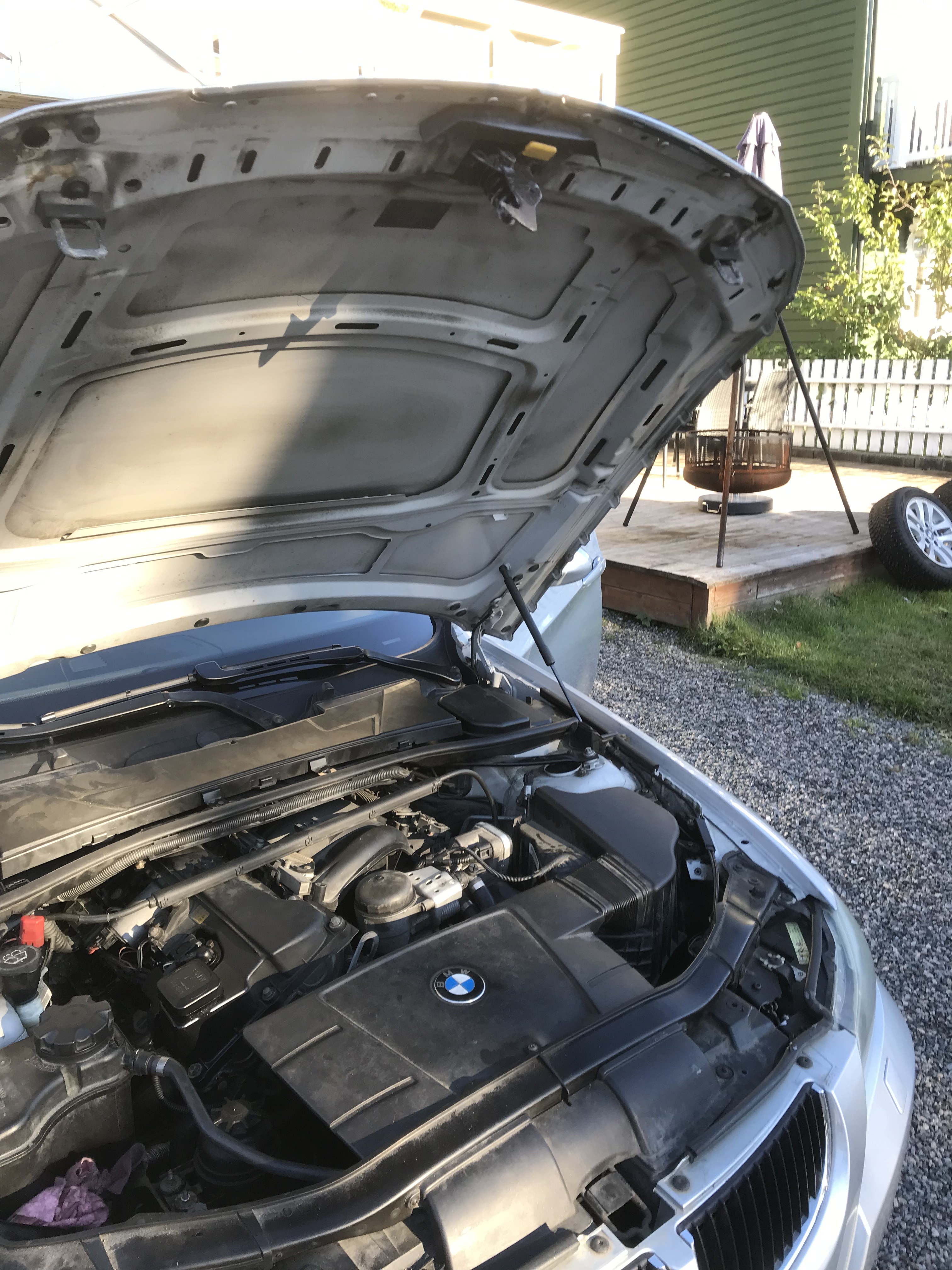

Så litt e91 .

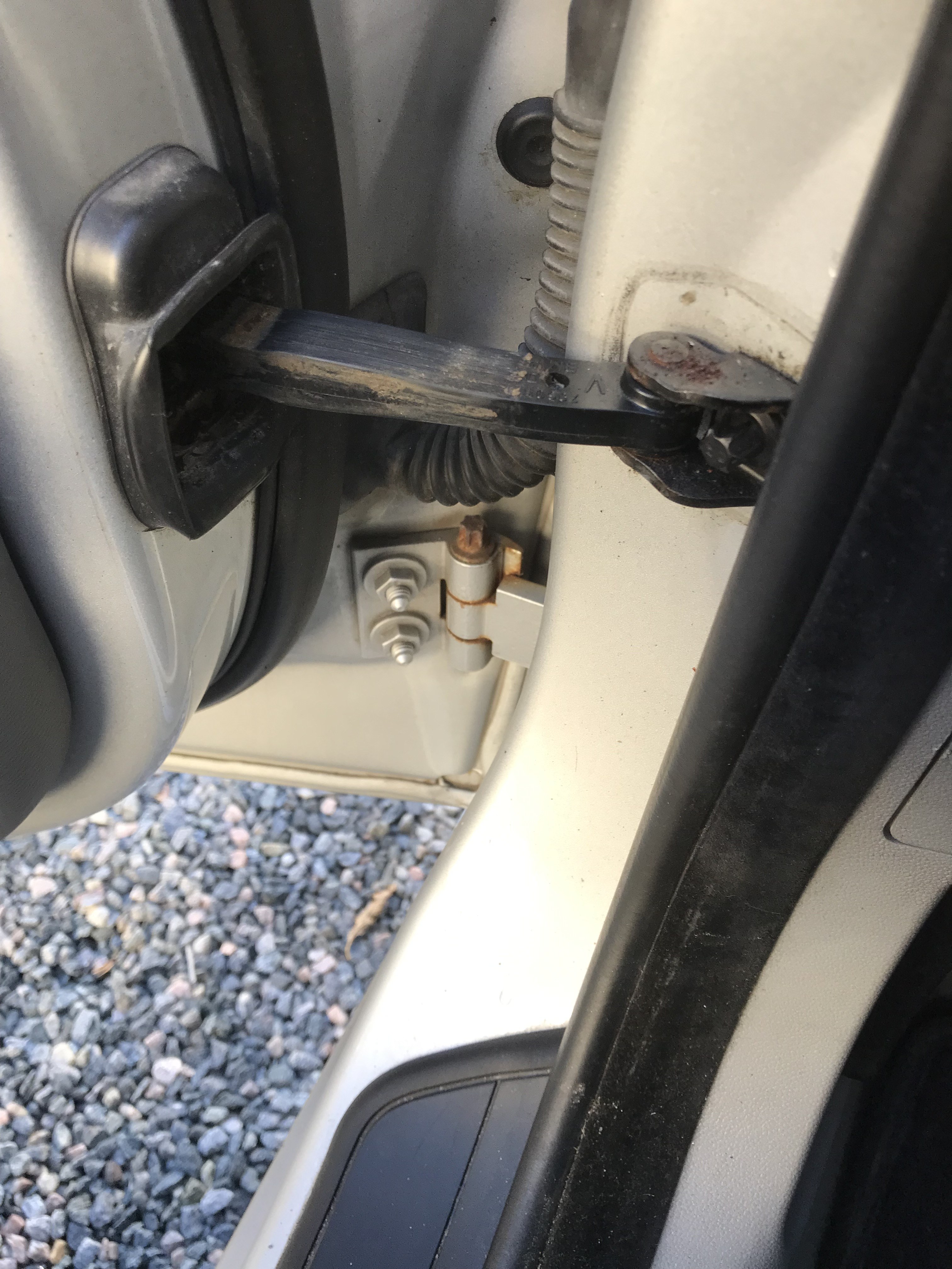

Alle dørstoppere var tørre :
Etter en runde med fett :
Så ble det bra .
Låsene i motorrommet fikk og en runde :
Så her står den og nyter litt stell og vedlikehold:
Er litt digg og få tatt et røsk sånn type som jeg gjorde nå istad med verktøy osv .😊
Har jeg ånden så gjør jeg det samme der jeg har støttbukker osv der og .

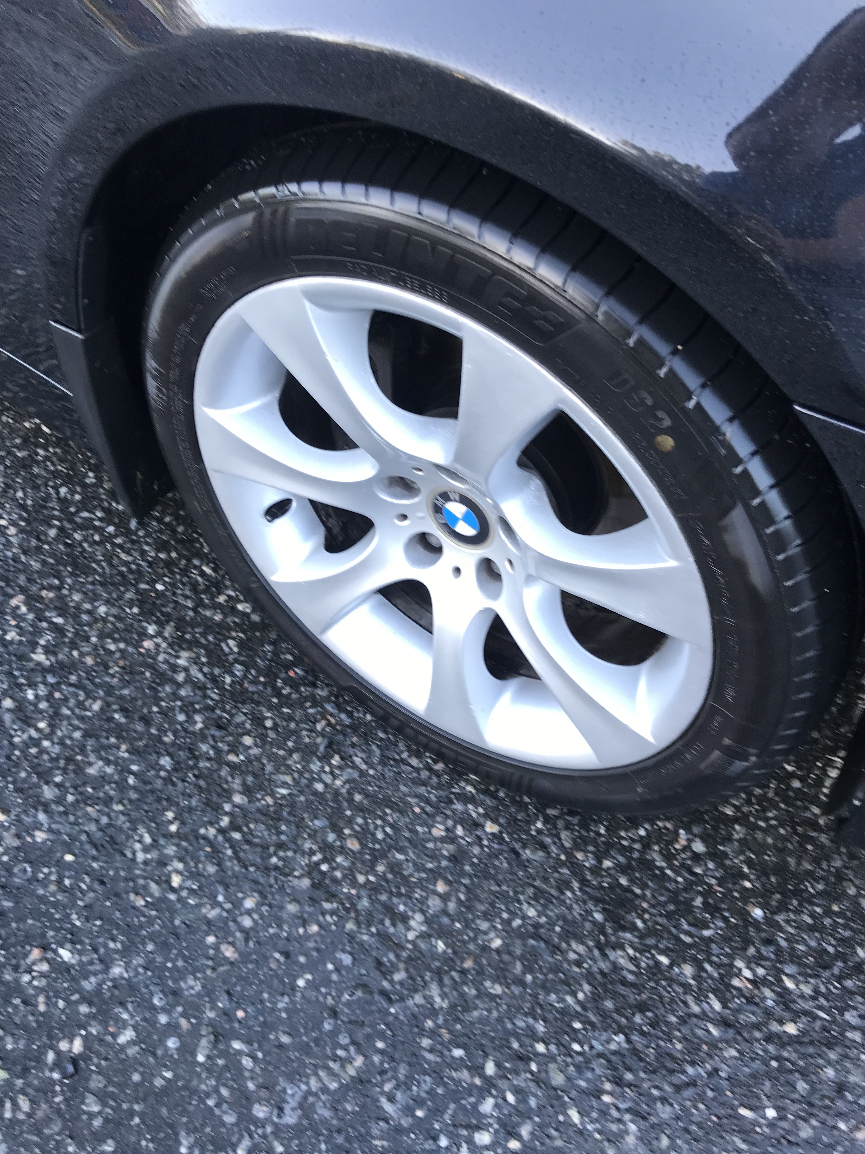

Det ble mer bil idag og selv om det ikke helt var planen .
Jeg så på værmelding at de har meldt ruskevær der oppe som fruen jobber .
Da sludd og snø og da vet jeg hvilket rabalder det blir om det ikke er rette dekk på .😊

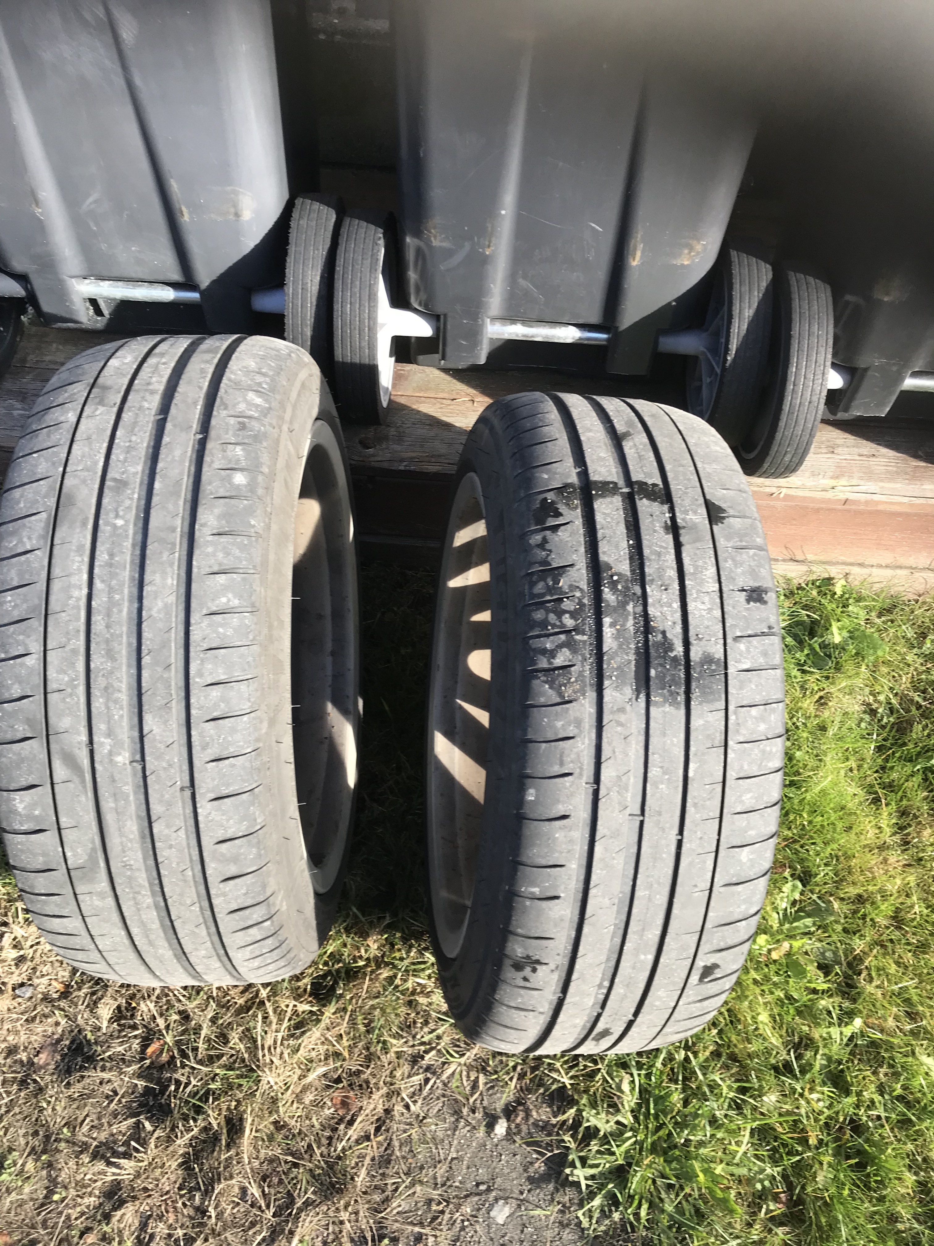

Så selv om jeg irriterer meg at jeg nå må ha på vinterhjul så tidlig så gjorde jeg det .

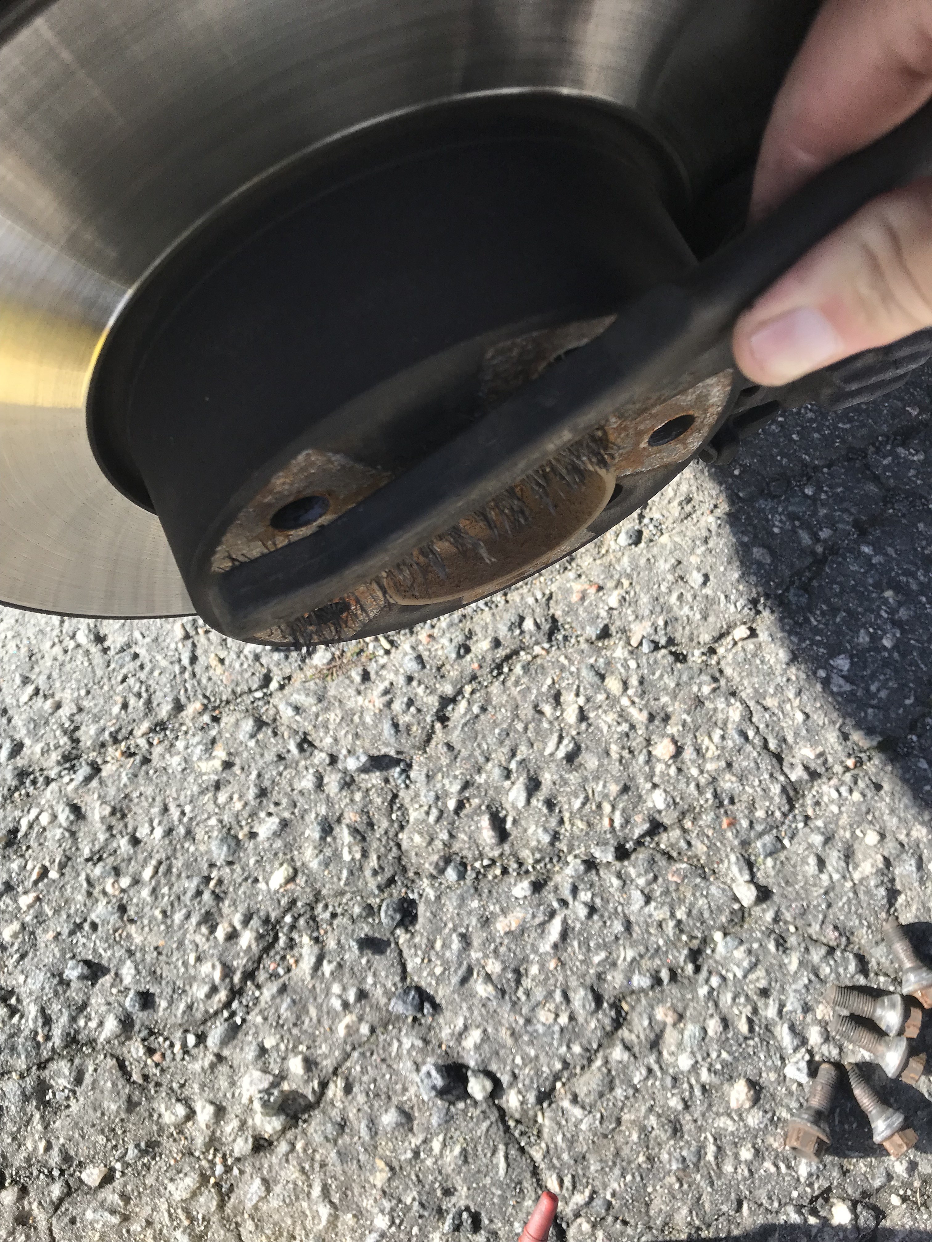

Så her var det frem med det ene og andre og igang :
Fikk gjort rent rundt der hjul skal stå fast .

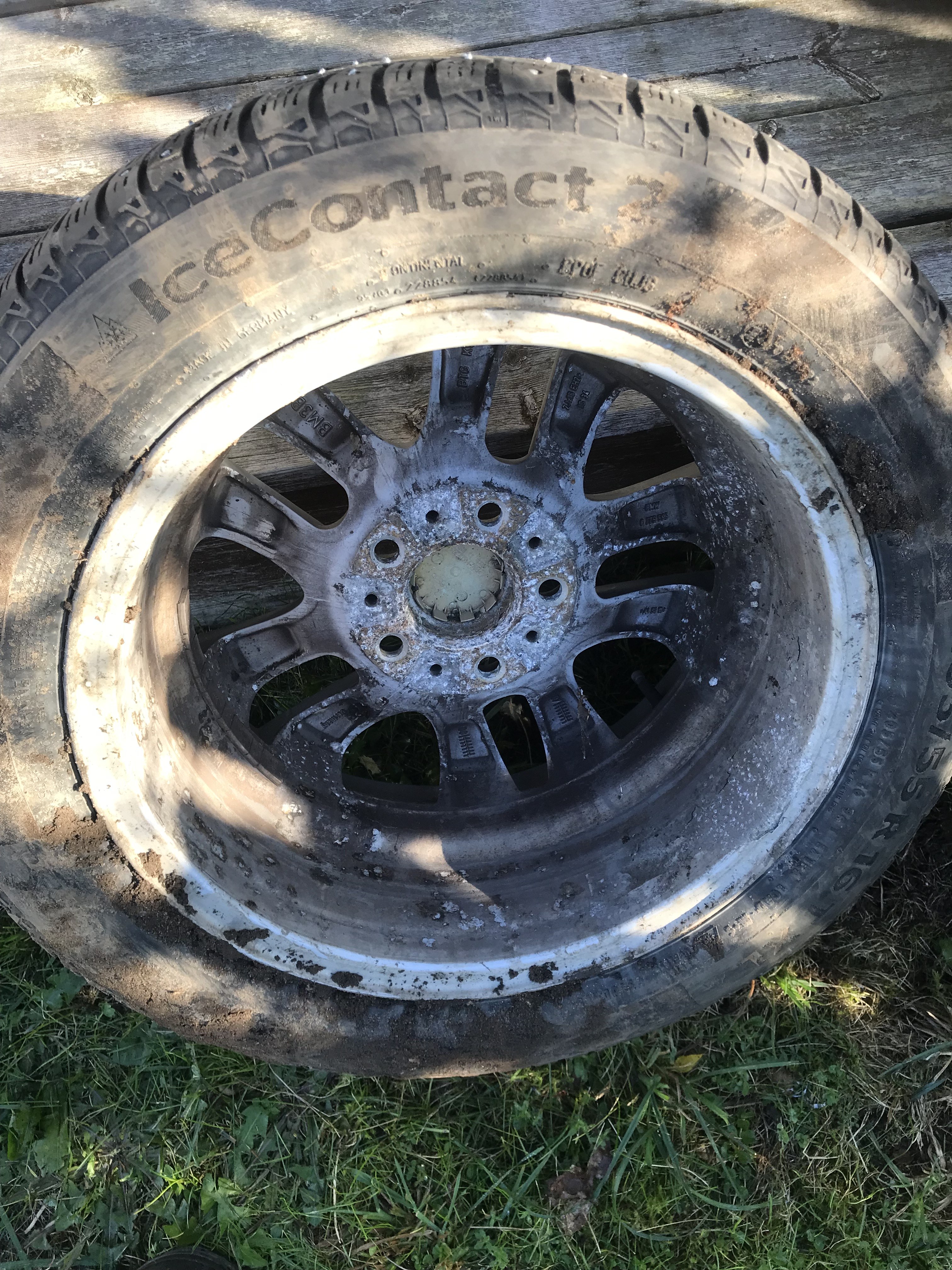

Og her har man null slitasje og har dekk hvertfall to sesonger til :
Denne leverer varene og gjør ting kjapt :
Og isteden for å vente til våren så ble denne funnet frem :
Og igang :
Lot dette trekke inn i fem min ,så frem med svamp og vaske og etterhvert :
Ferdig tørket :
Trenger ikke og bekymre for dekk til neste år heller bak .

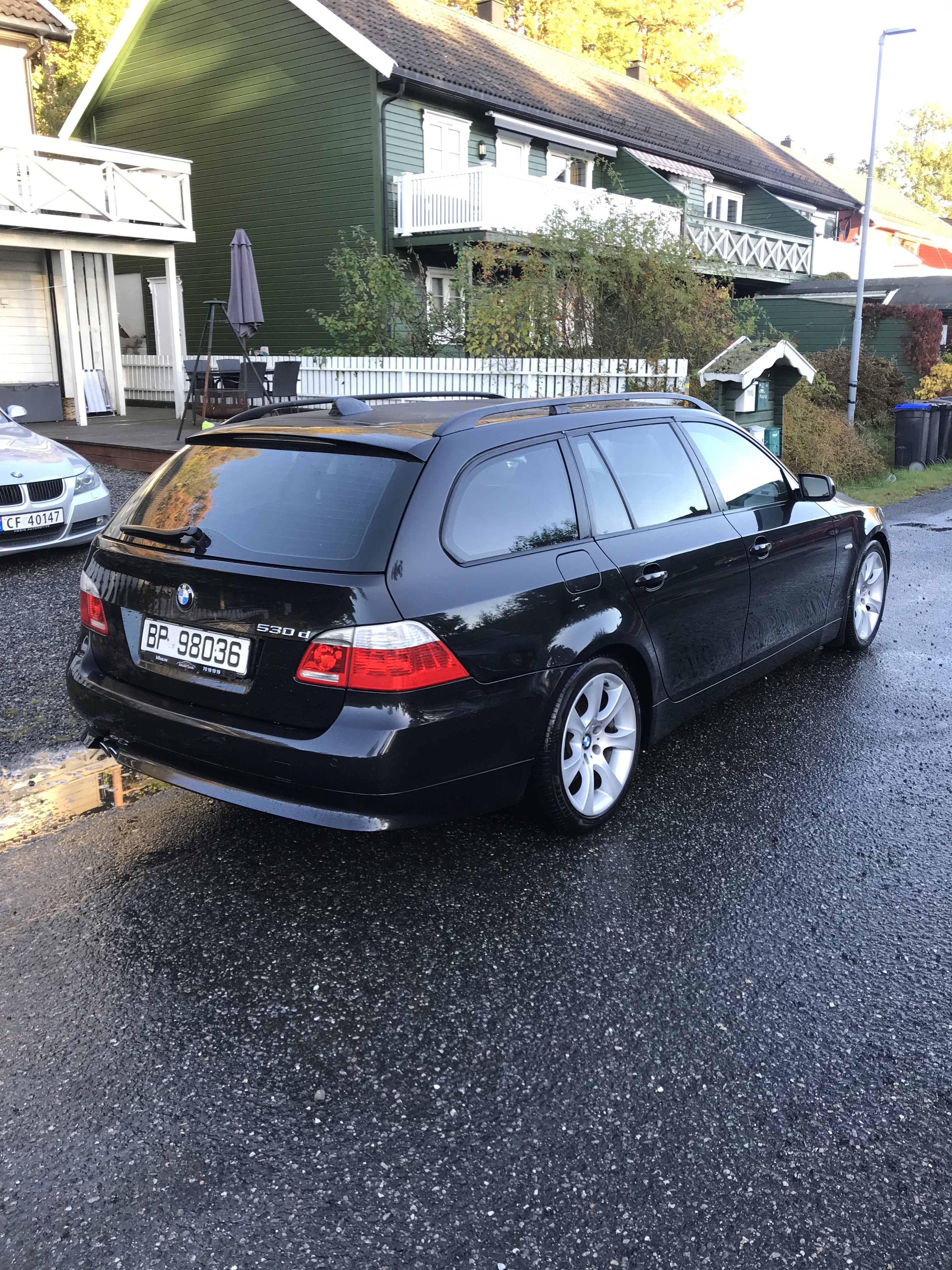

Etter og ha sjekket luft var det igang og vaske bil ren ,for det er noe med det og få på andre hjul og ren bil .
Før tørk :
Ferdig :
Hvertfall så er denne nå klar for det som måtte komme ned av nedbør og frost 🥶😊.

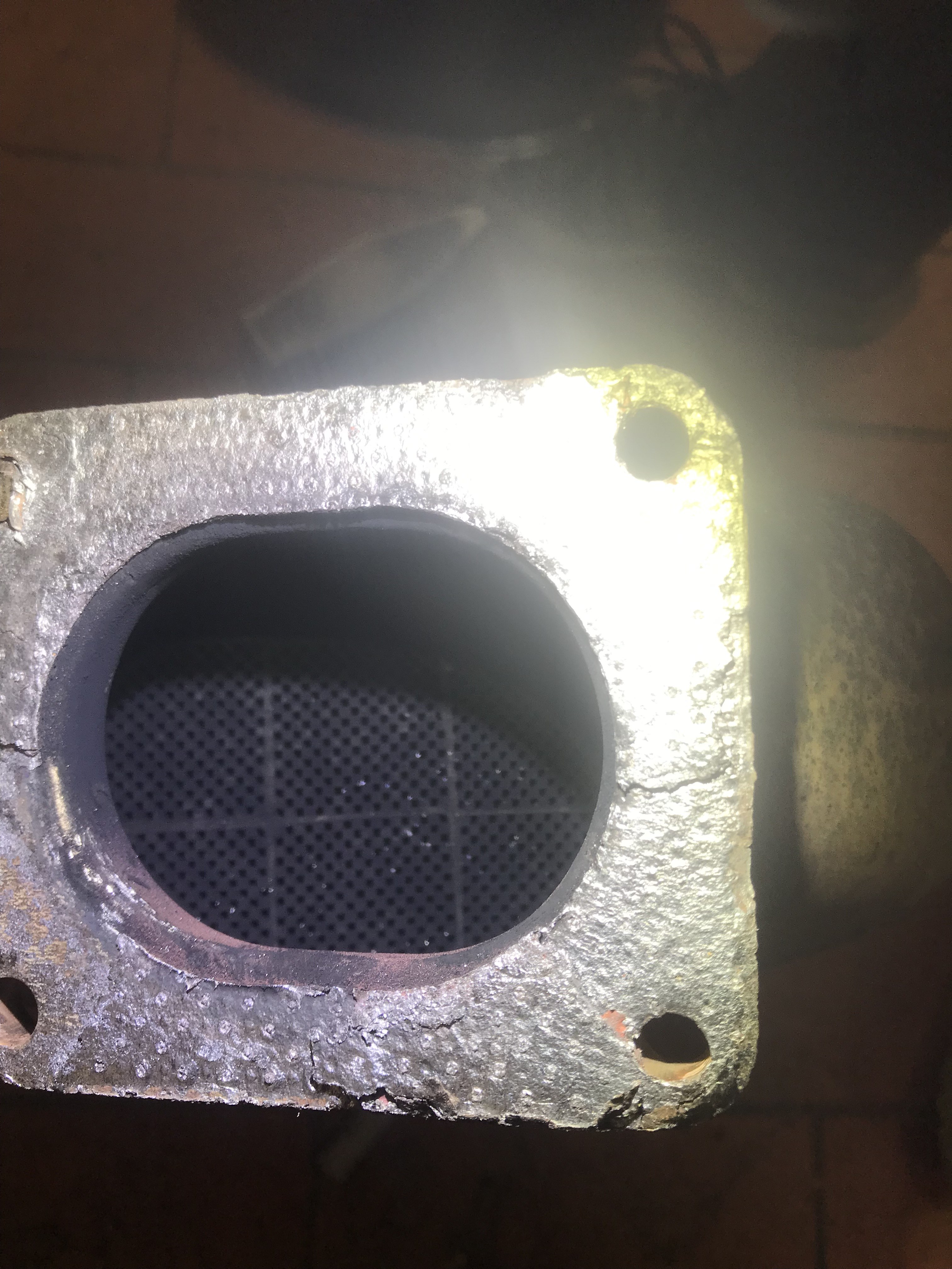

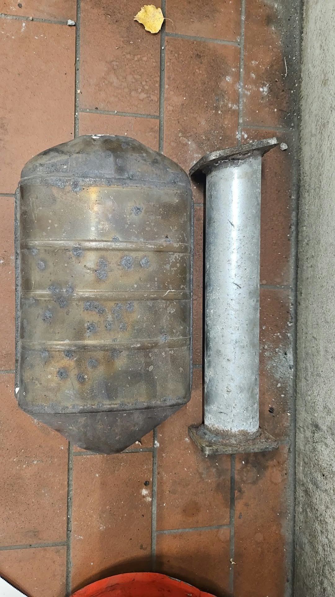

Som sagt så har jeg slitt noe våkent med dpf på denne bilen og vært mye frem og tilbake .
Først en fra Grimstad som har men aldri svarte ,noe som i senere tid har en trist forklaring så han er eliminert .
Andre var en fra Vest som svarer akkurat når det passer .
Ok hva har nå skjedd ??

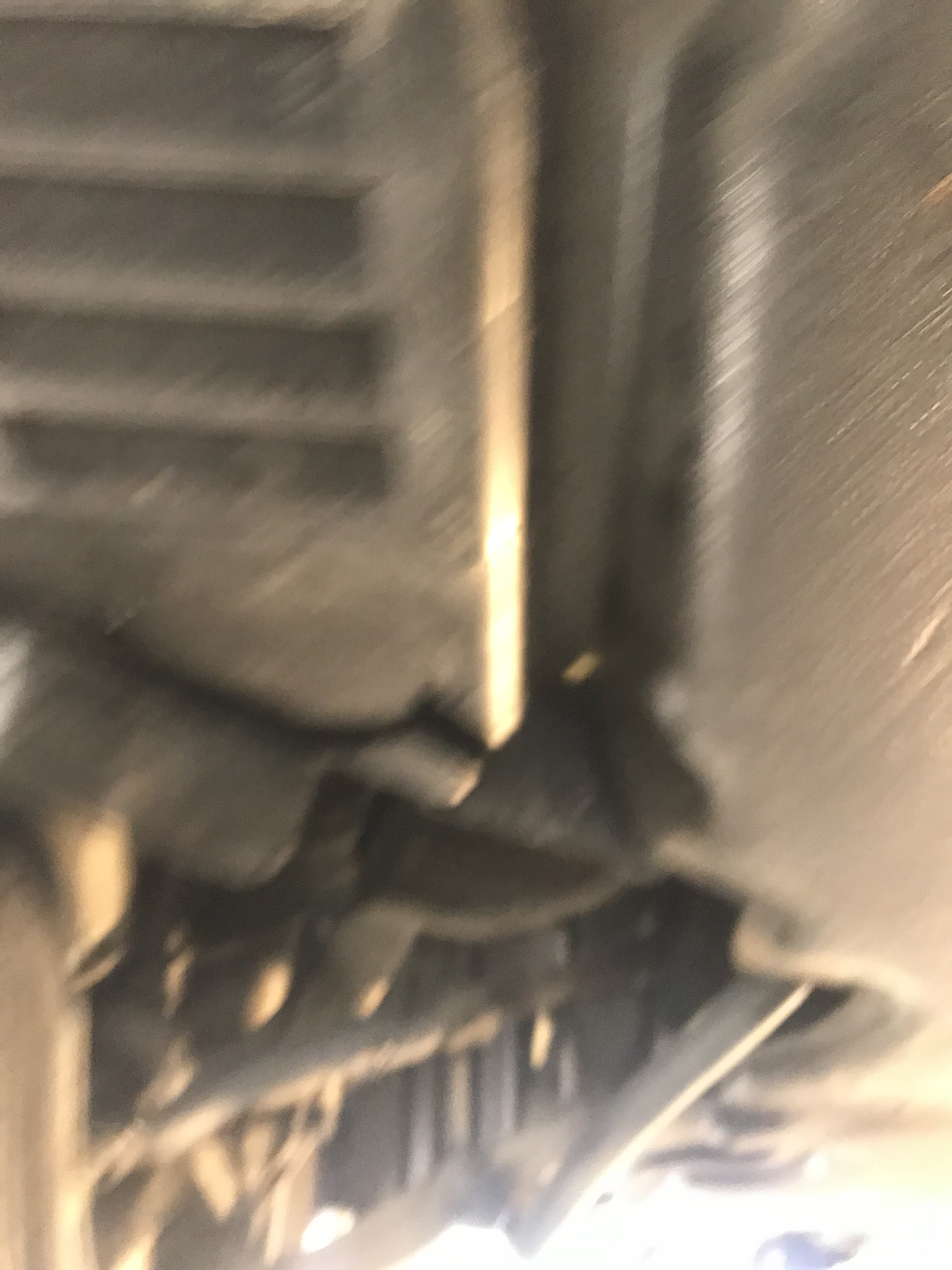

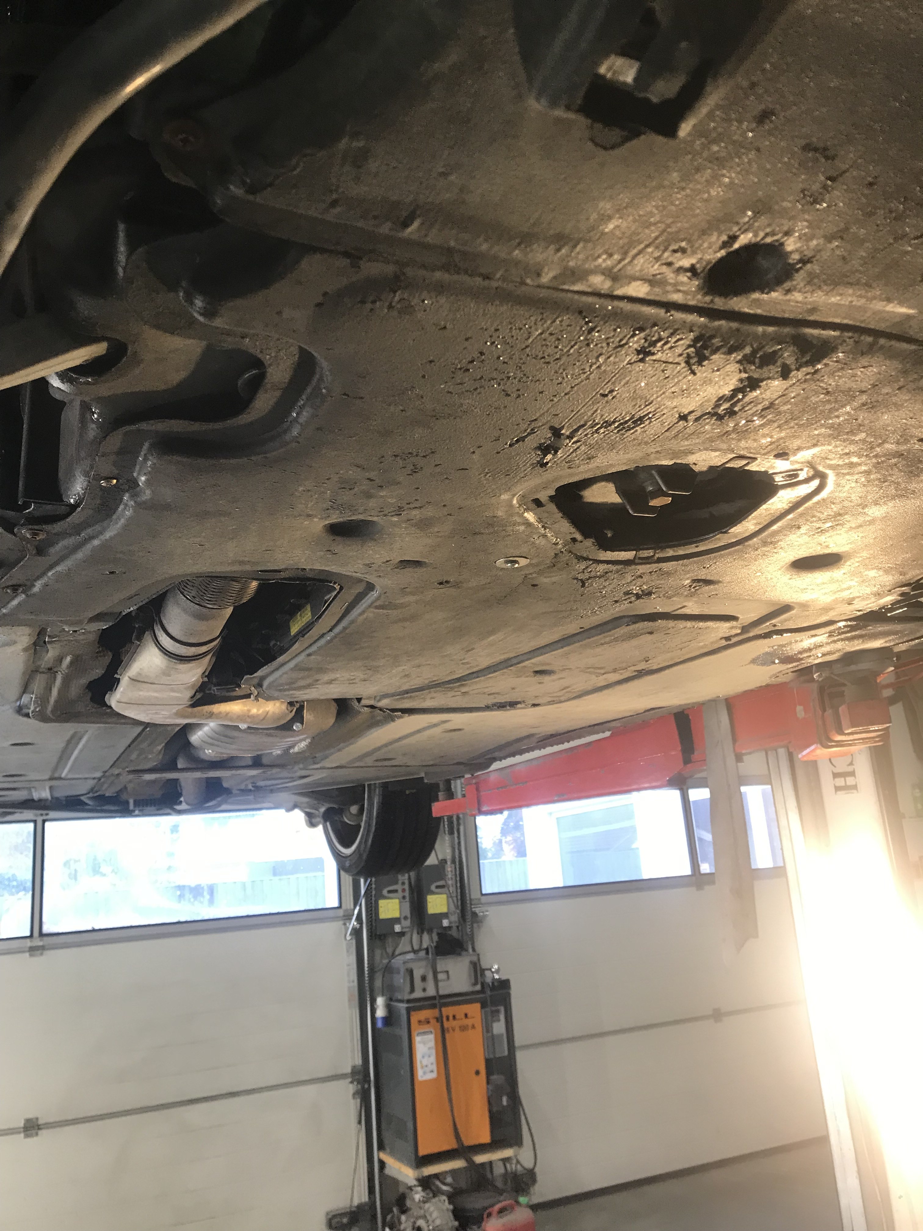

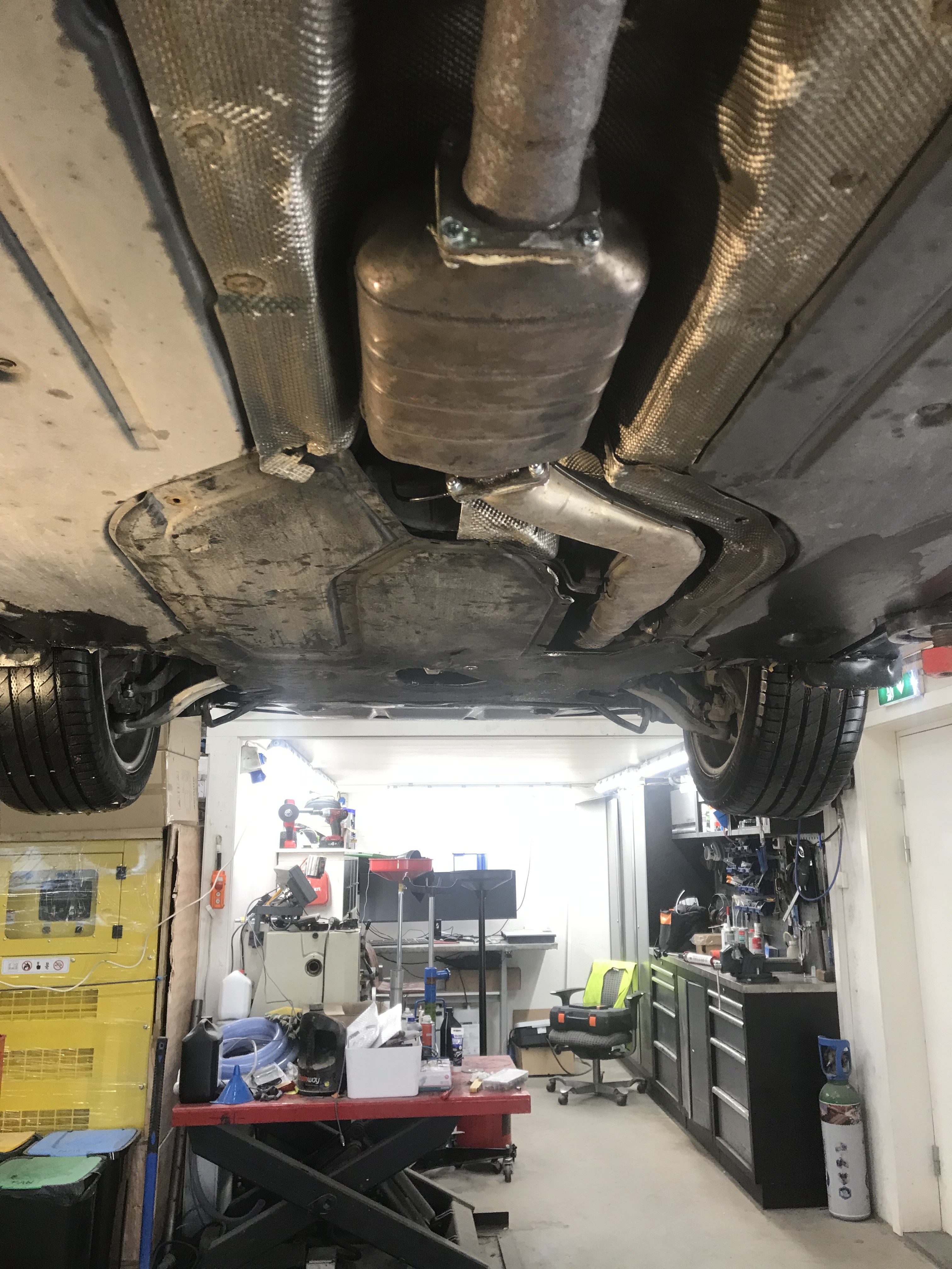

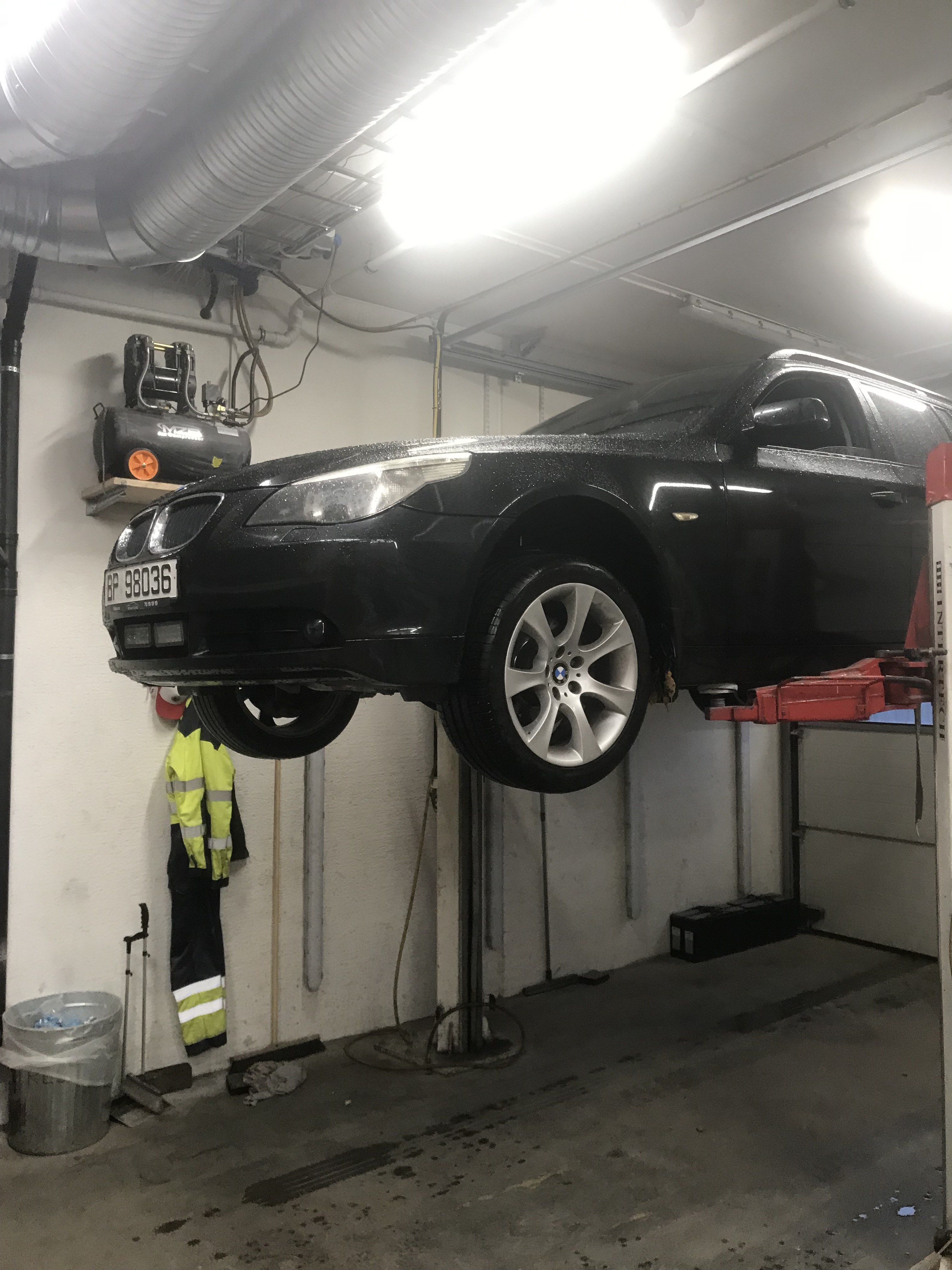

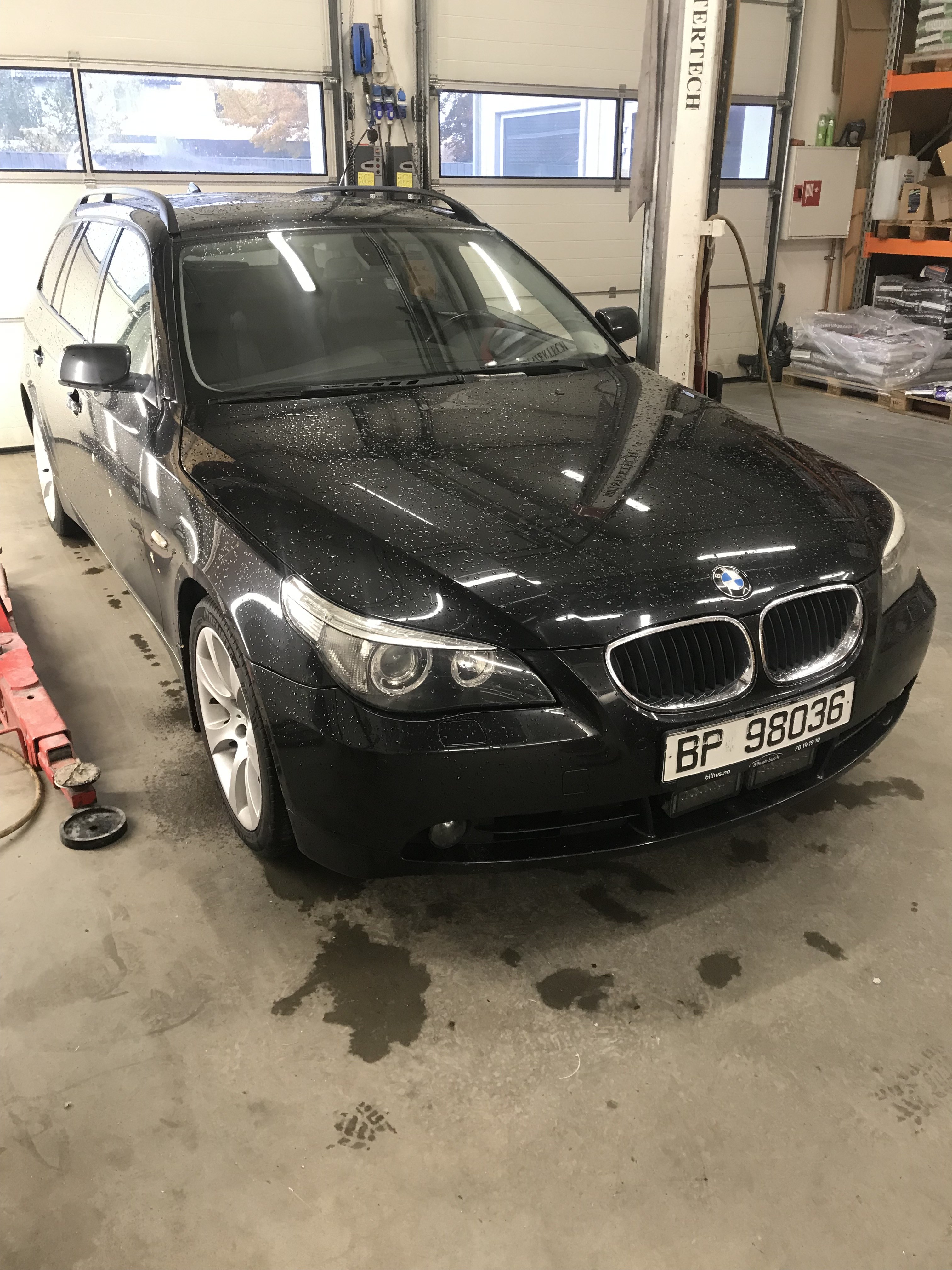

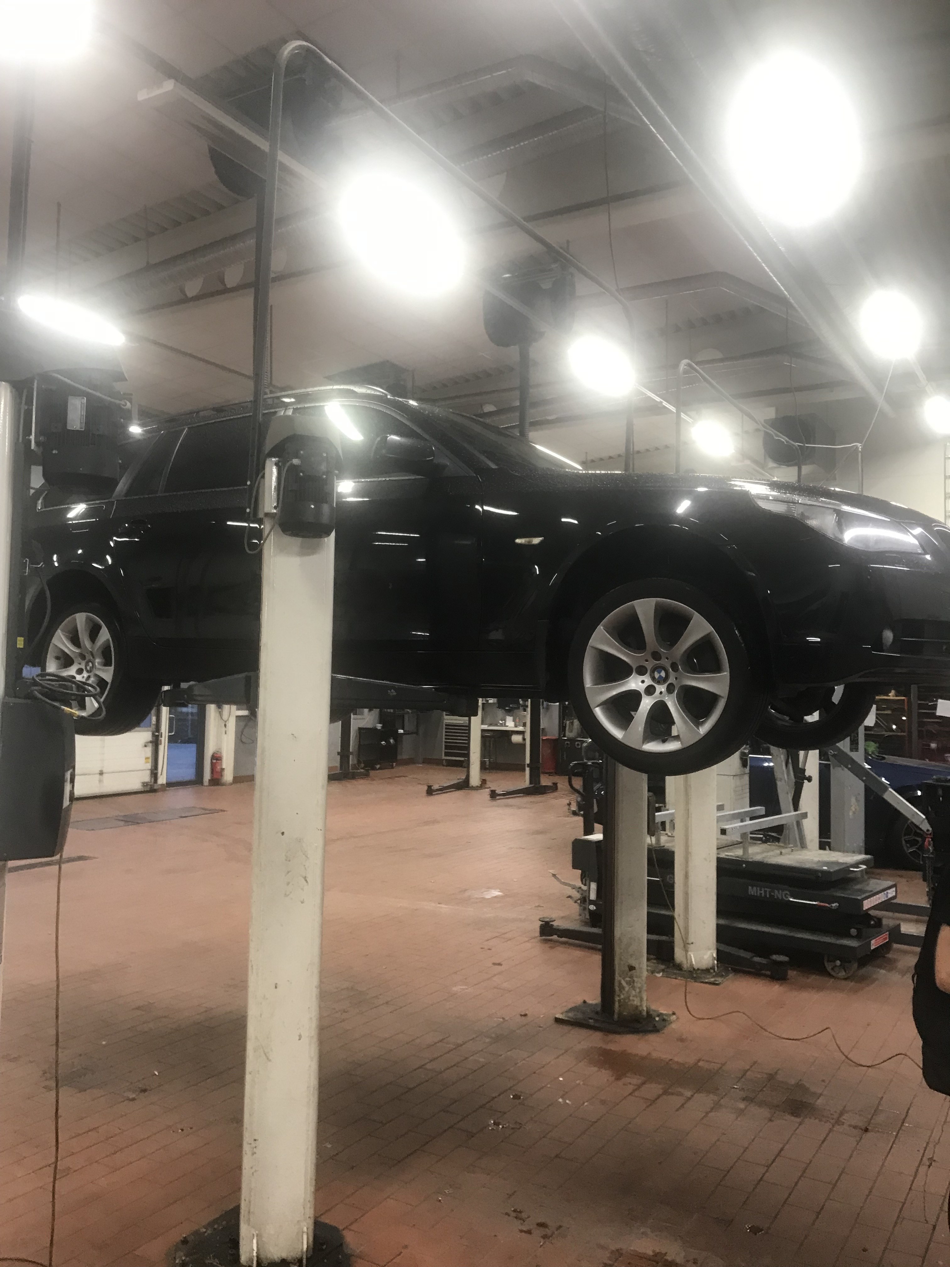

En unggutt her nede med sin e61 ble innkalt til full teknisk pga trim og diverse og Hedin i Arendal fikk oppdraget med og reversere den tilbake der den skulle være .
Fikk da et bilde av mekaniker idag morges :
att.RXDWv0C0aNWeFO6mmlW2rpWSSNIsnZQT74lKQjyM-MQ.thumb.png.982e7c57d854259f21a8ac9de3a48762.png
En dpf og et rakrør ikke sant ?
Jeg ringte da og spurte hva dette var liksom ?
Jo tenkte vi skulle sette den dpfen på din bil da kiden hadde kjøpt ny .
Jaha sa jeg ?Vel vel lang historie kort ,rett opp ikveld :
Mens han holdt på med ting tok jeg en tur inn i butikk :
Men lite spennende …

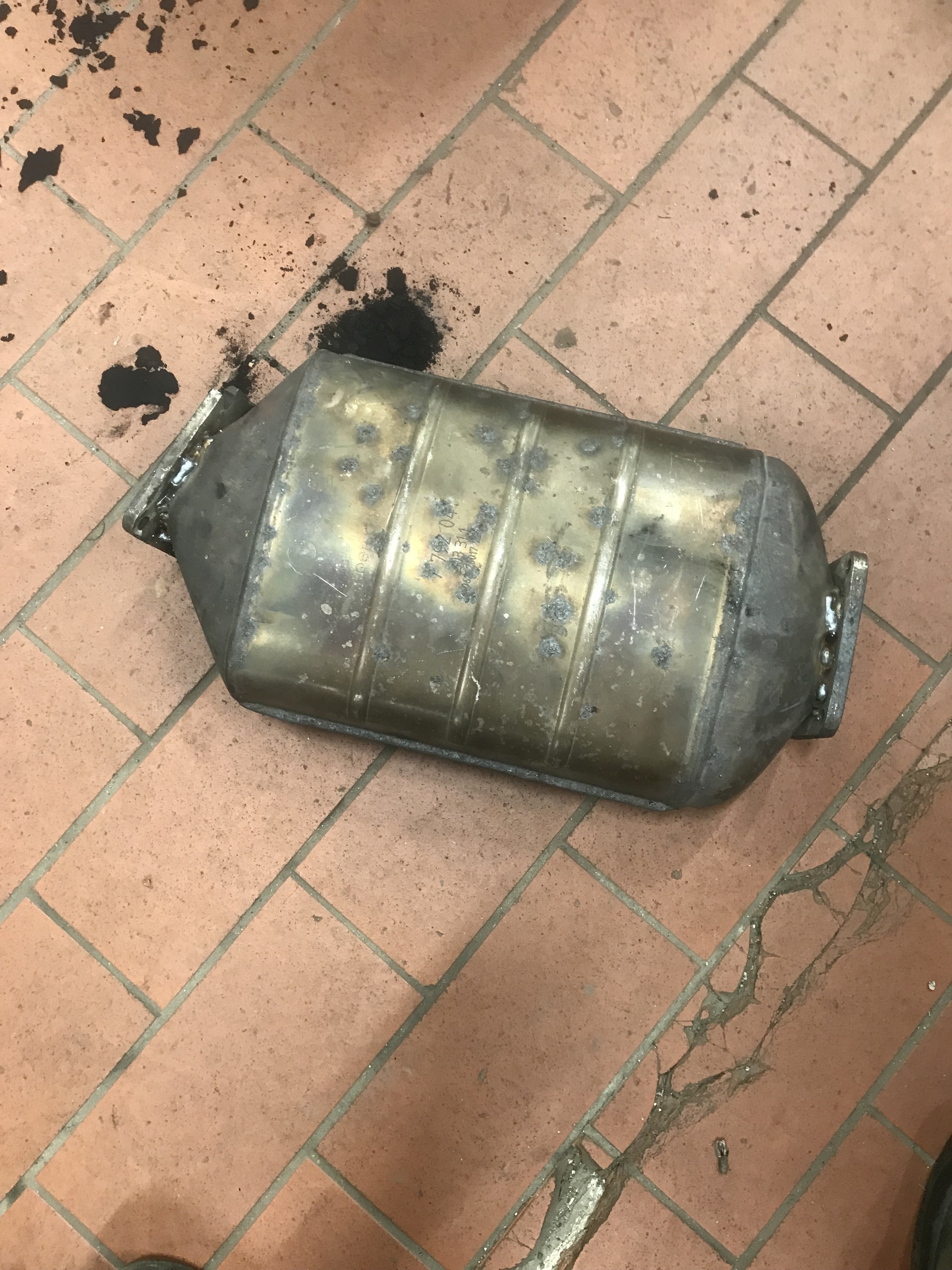

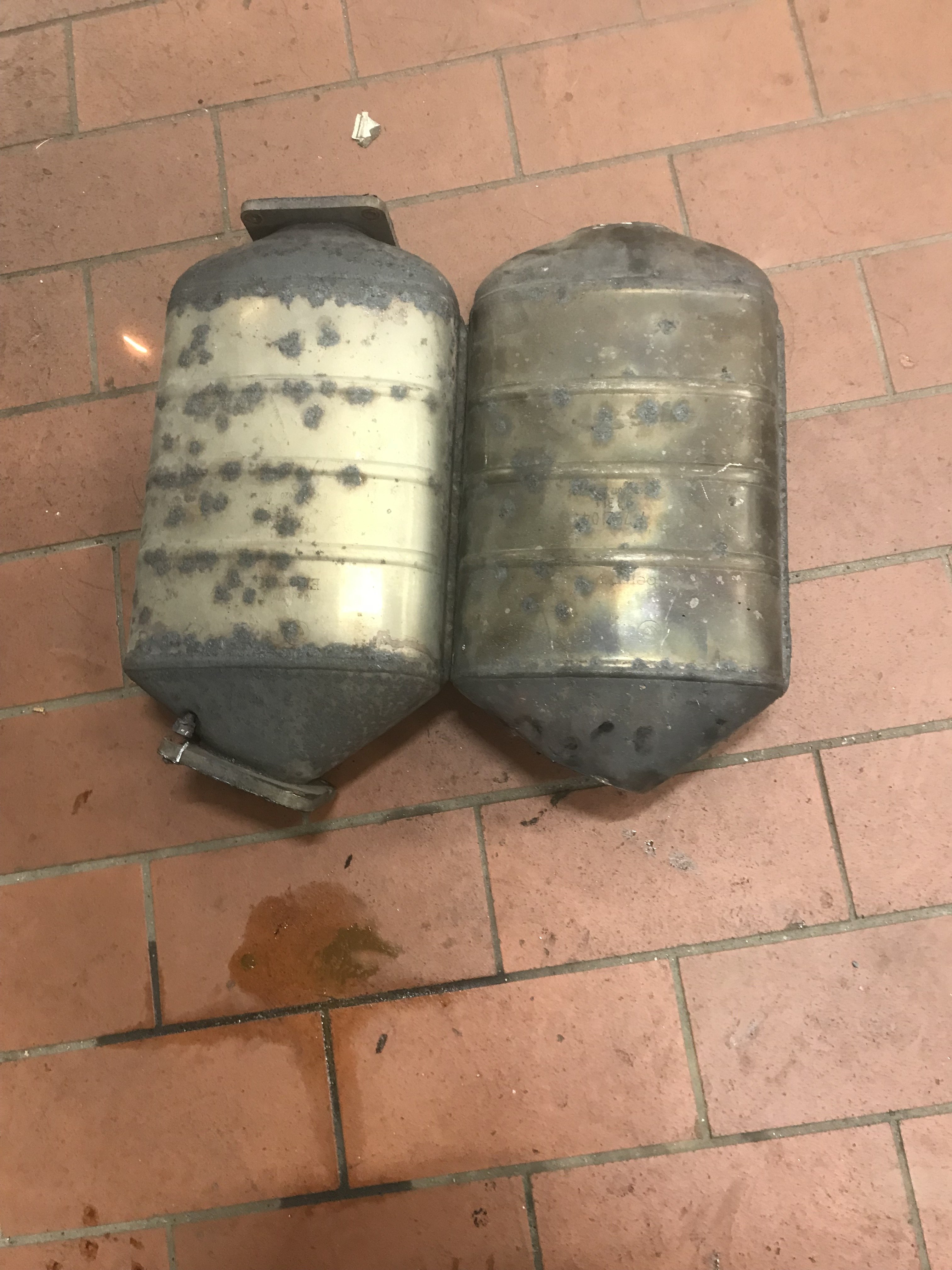

Etterhvert var min nede og sammen med den som skulle på:
Vi tok en sjekk og sammenlignet og den min er så tett at selv med trykkluft er det såvidt det kommer ut noe .😩.
Den andre blåser man greit .
Lyser med lommelykt og ingenting lys på andre siden mens på den andre ser man lys 😊.
Tett :

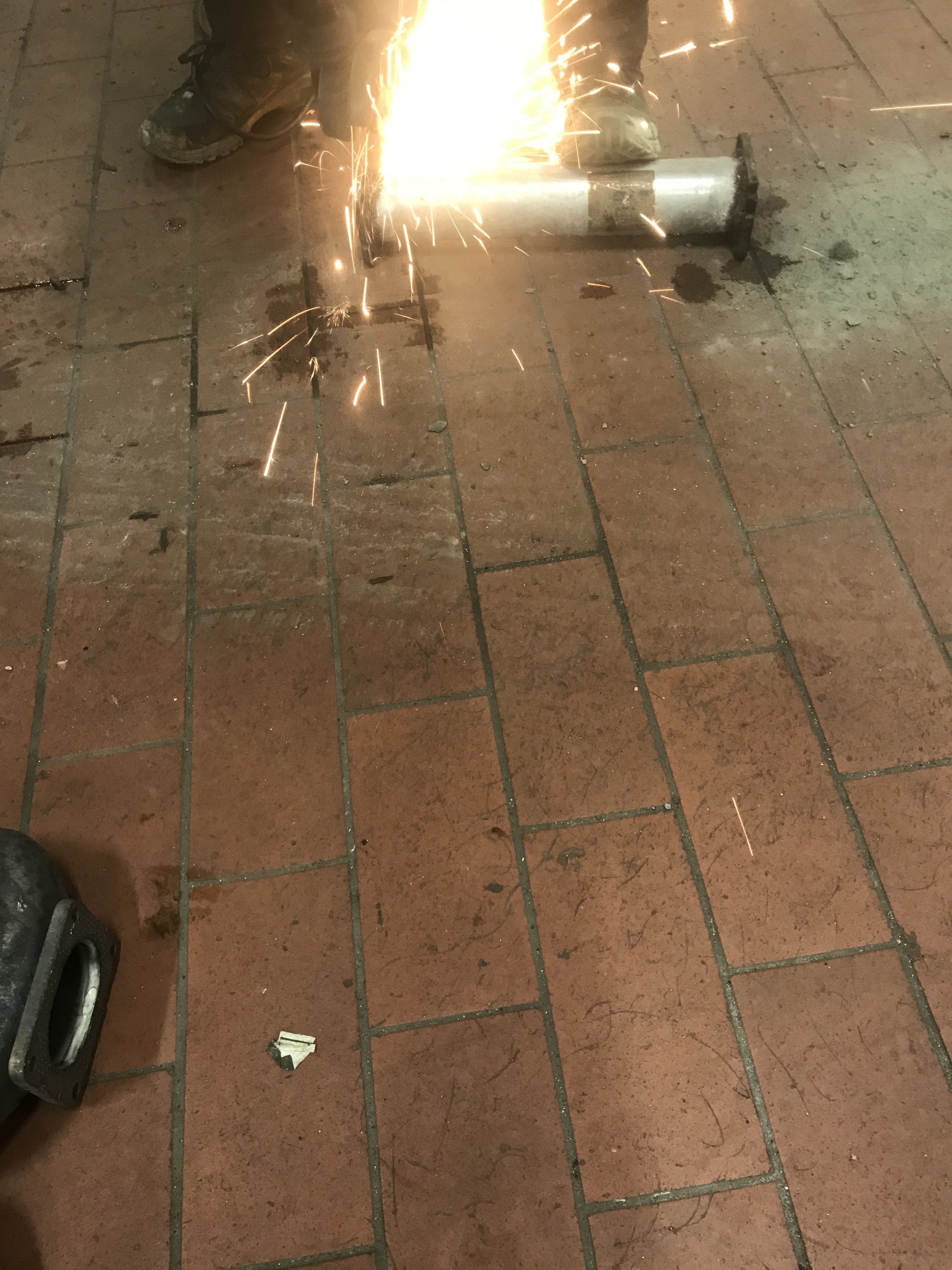

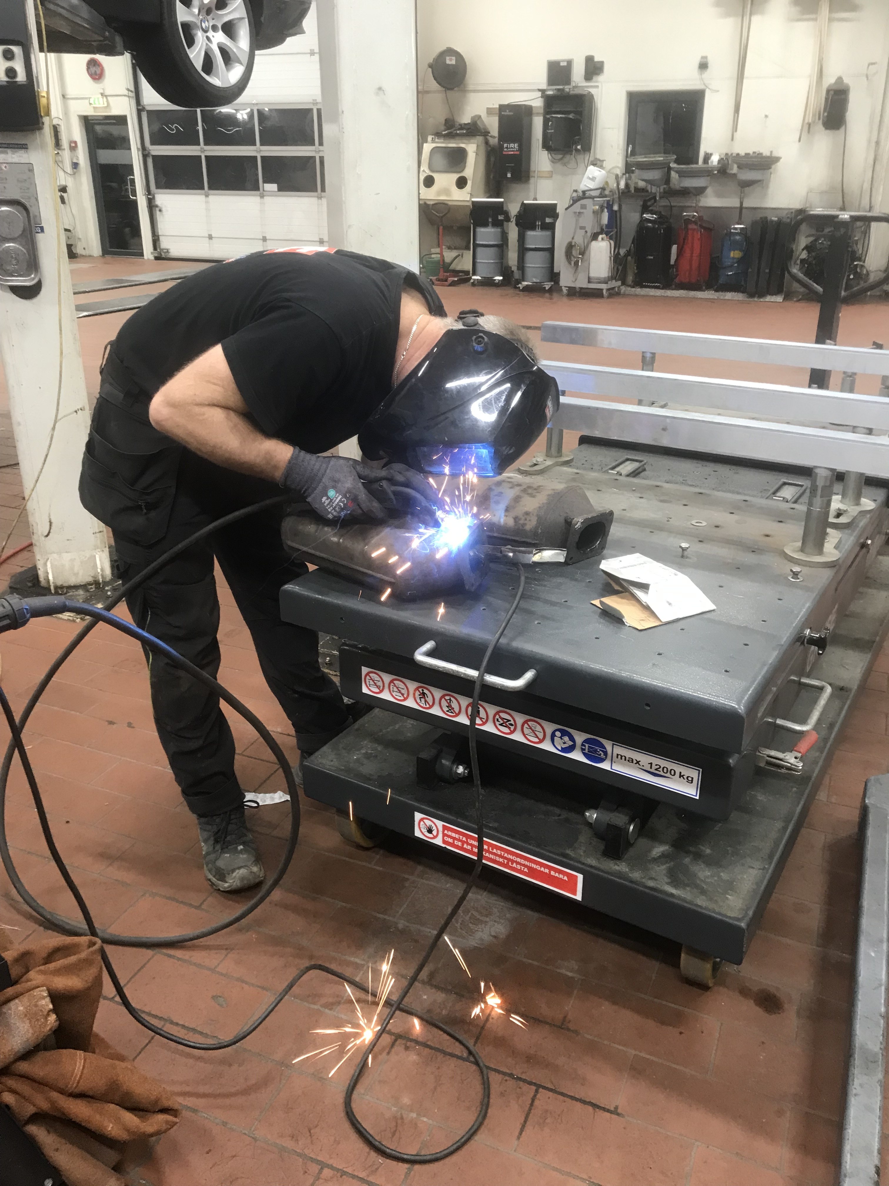

Flensene på røret skulle kappes av og her igang :
Så tilpasning og sveising :
Ferdig :
Nye pakninger og eksospasta samt nye bolter så var det på plass .

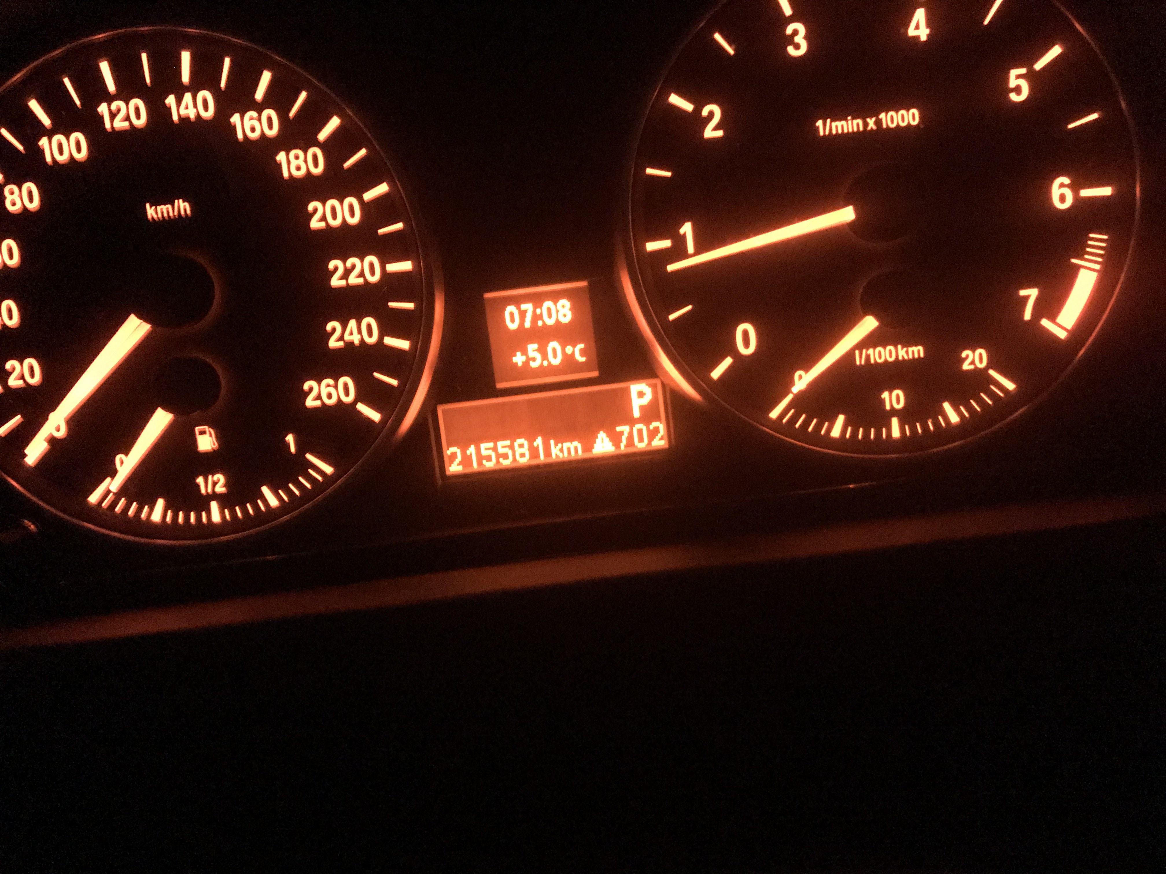

Inn og sjekke og slette feilkoder ,så ut på test før vi leste av et envt trykk .
Jeg tar korthistorien jeg ..Nå går den helt til turtallssperren og mer til 😎😎😎
Halleluja !
Denne bilen har aldri gått så godt som nå ,så det er helt tydelig at dette har begynt og kødde tidlig allerede fra forrige eier .
Vi kjørte tilbake for og sjekke motrykk eller hva det var og nå ligger det langt innenfor det som skal være heldigvis .
Så ikveld er jeg glad ikke minst ,så godt og få den tilbake med krefter igjen .😊

Herlig, hadde Dpf dag i på 4,4v8 i Land Rover, den renset vi med partikkel med rensemiddel fra wurth. Sjekker verdier etterpå og det ble "som nytt" . Demontert DPF under vask. Var veldig skeptisk til dette før gikk i gang, men gøy at det er mulig å få til noe :)
Flott at det ordnet seg, Jan :) Gull verdt å ha bekjente som jobber med BMW, og som attpåtil alltid er behjelpelige.
Av ren nysgjerrighet, har du sjekket hvorvidt bilen når motortemp korrekt og dermed faktisk får utført DPF regenerering? Om ikke det er noe historikk på skifte av termostater tidligere, så skulle det ikke forundre meg om det er årsaken til at DPF ble tetta igjen fullstendig.
Ja dette er stas helt klart .
Akkurat ,ja det må gjøres iblant og den wurthen er jo bra .
Var jo det man skal ha gjort her og på mitt ,altså demontert og renset på den måten så kanskje vi kunne brukt det .
Enig i det ja 😊
Ja endelig Armin 😊
Ja vet du noe ?Jeg er kjempeheldig som har venner som jobber der og ikke minst knallflinke ,for det er de .
Artig at du nevner dette ,for vi sjekket dette med temp og ifølge Ista så viser den det som skal være visstnok og holder seg der .
Der ble byttet termostater egr og den vanlige på en service ved 150000 km isj?Men ser det er et Mekonomen verksted som har gjort det og vet jo ikke hvilken deleleverandør som da har levert det .Febi ,Meyle ?Null peil .
Hvertfall så blir den veldig fort varm og om man ser på den skalaen på turteller som teller ned ,så er den der den bør være .
Men skal bytte nå fortløpende for preventivt vedlikehold .
Ifølge menigheten der oppe så hadde tro på at årsaken kunne være glødeplugger ,mye småkjøring ,avbrutt regenerering som har gjort dette .
Og forrige eier brukte jo bilen kun som hyttebil som var en særs kort tur visstnok .
Men vær sikker ,her skal man følge med for nå går den bra og det skal vedvare.
Nå blir det kun langdistanse krysser .😊

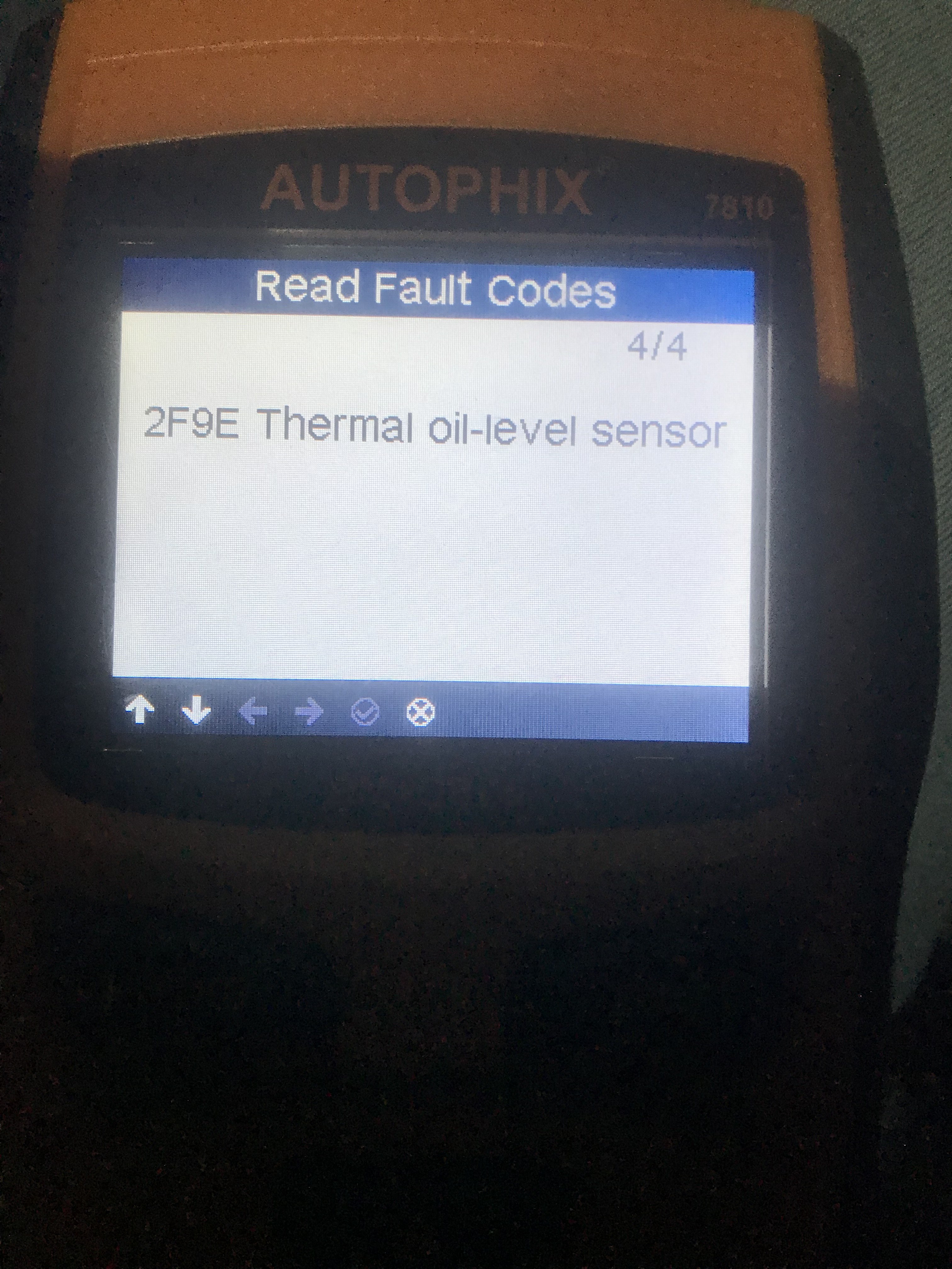

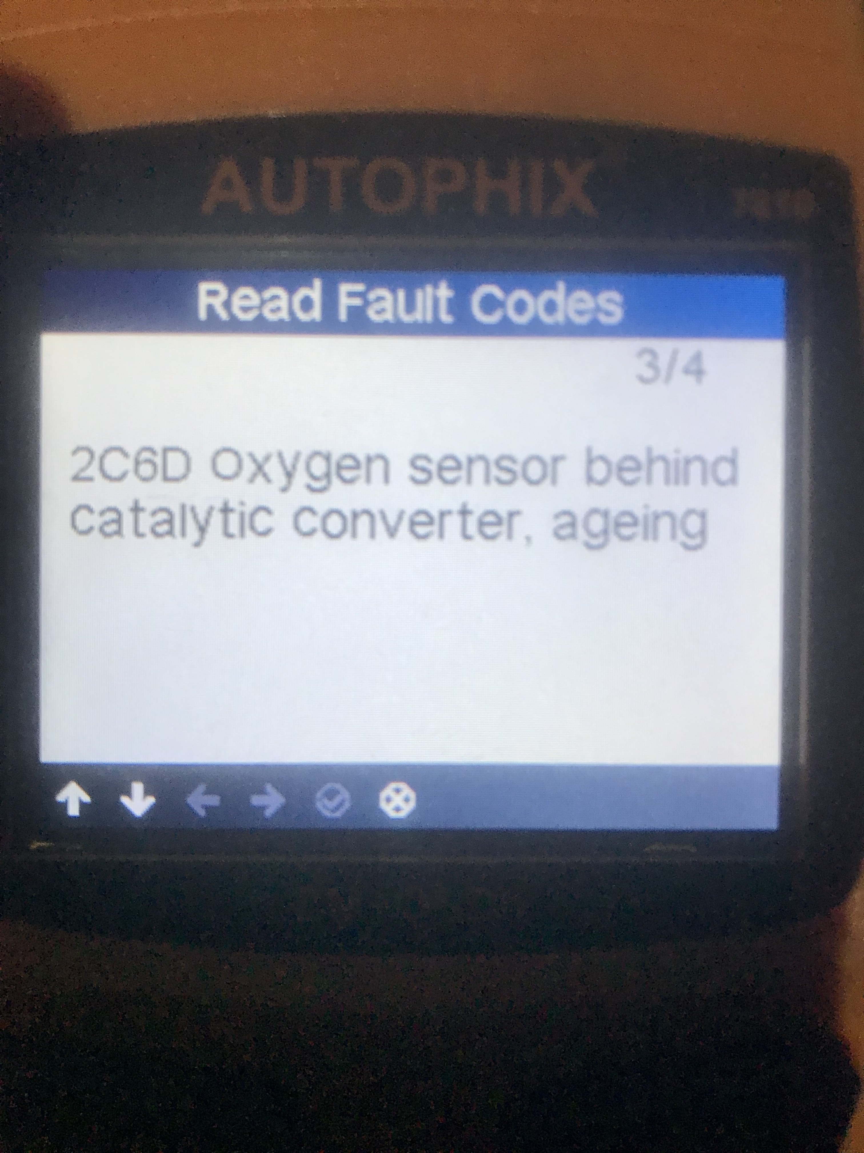

Blid og fornøyd kom jeg hjem igår kveld ,da sier fruen at du kan bare sette igang med den grå for der er lamper ute og går igjen 😩😩
Hun skulle på jobb idag så leste av kodene før hun dro :
Og denne :
Og grunn til motorlampe er Oljesensor da jeg fikk det forrige gang og her i sommer .
Uansett fikk slukket ting ,testtur tatt :
Ingen lamper og ikke feilkoder :
Så da får man skaffe en ny sensor på sikt ,men nå må jeg holde fokus på den sorte tenker jeg .😊

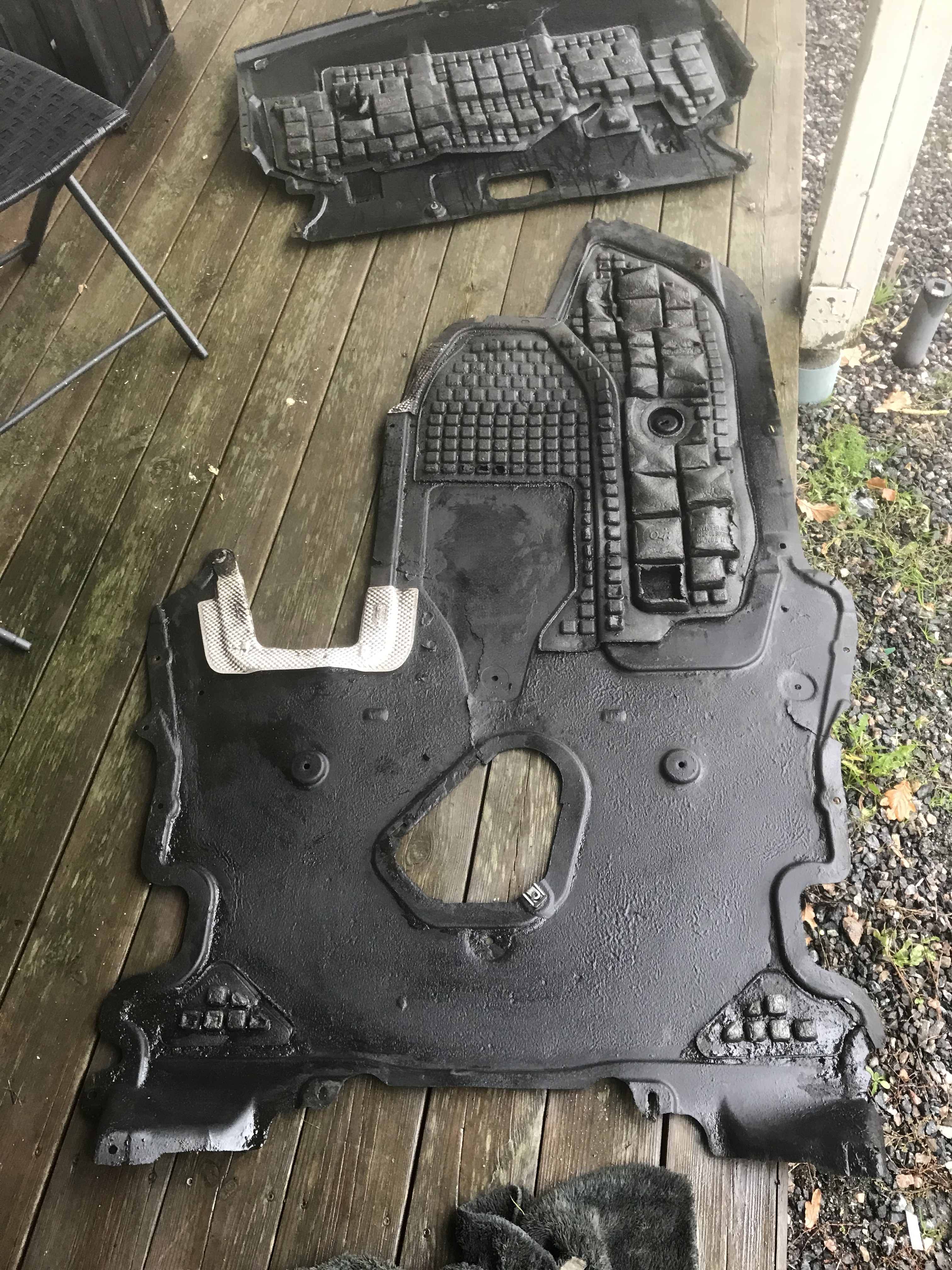

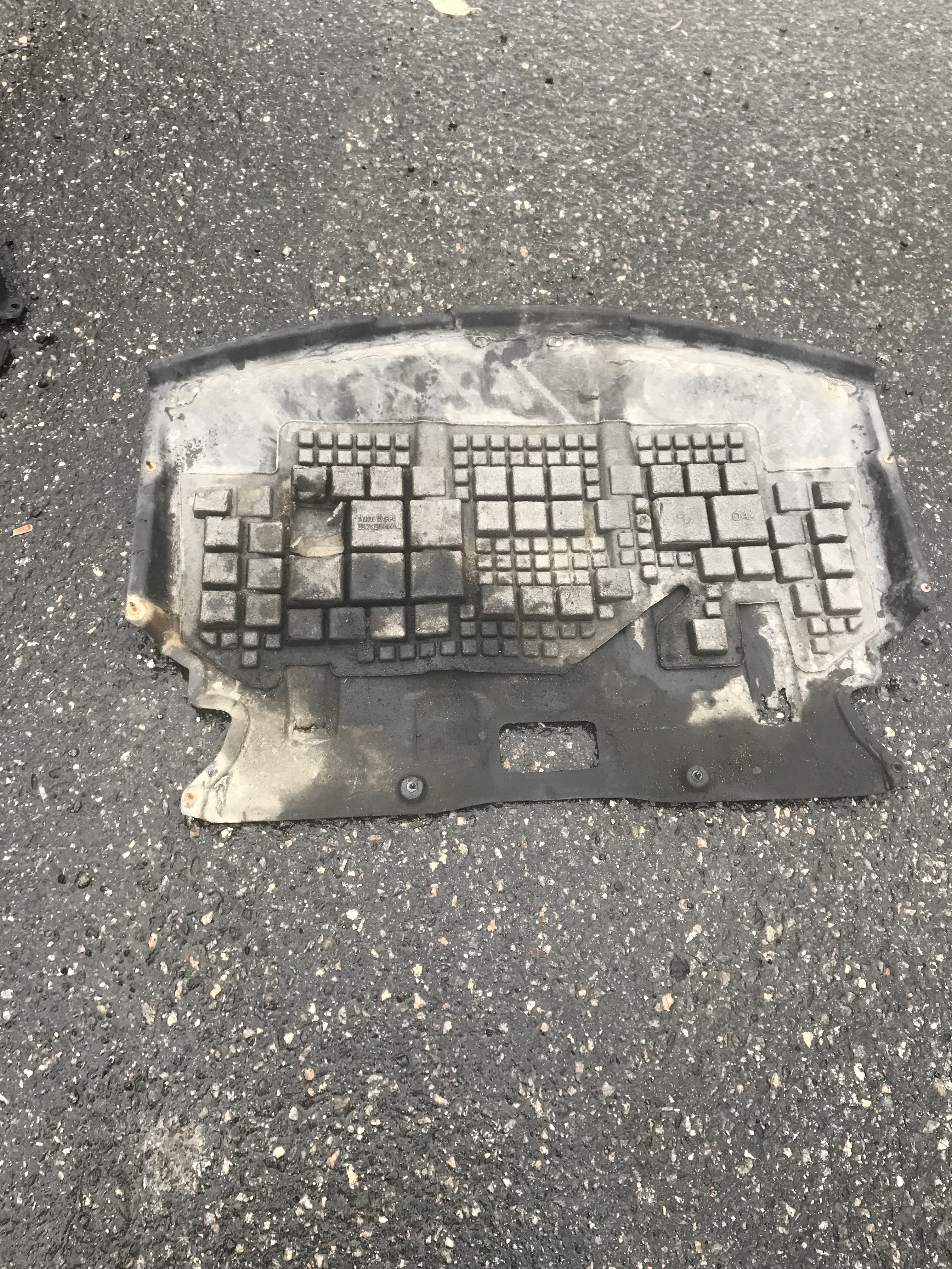

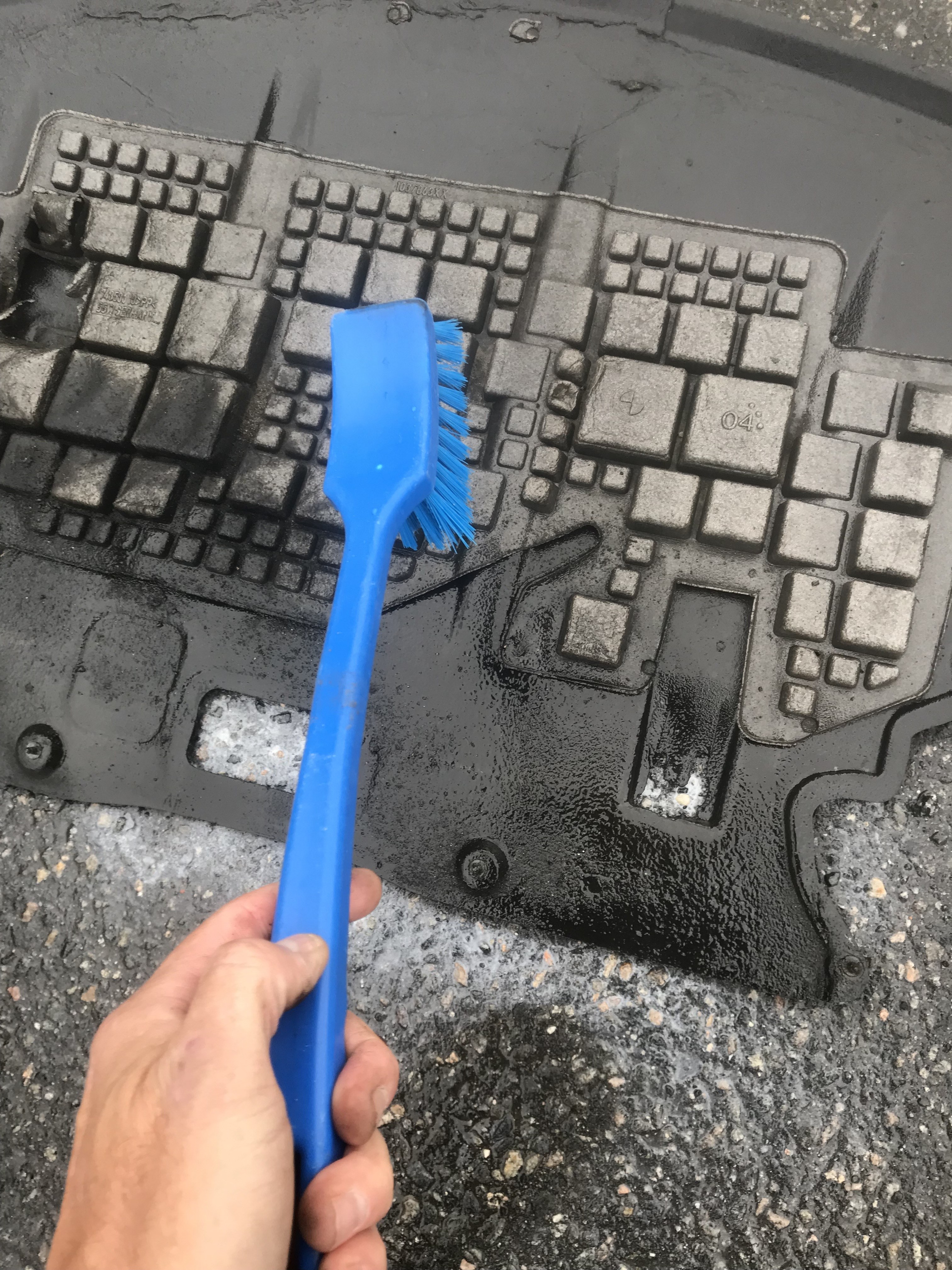

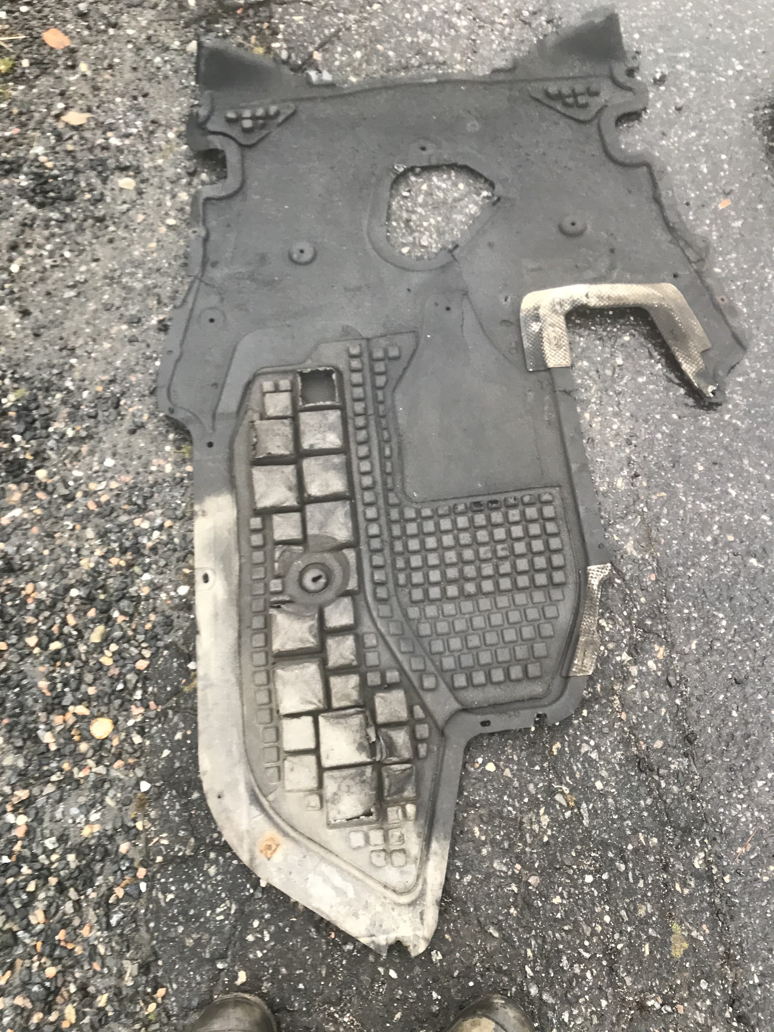

Har jo disse platene under bil som jeg burde få hentet og vasket .
Hadde ikke lyst til og grise til noen av bilene mine innvendig med olje og diesel søl ..
Da var det kun en ting og gjøre ja ,bort og hente jobb bil:

Det ble et snev av oppholds her nå i ettermiddag så hvorfor ikke få de rene ?
De så sånn ut :
Dette:
5 mm tykt lag med olje og grus .
Det ble dynket i Trailevask en Avfetning som er rimelig sterk .
Så frem med skurebørste :
Og detvtok sin tid dette uten høytrykk men landet tilslutt og begge rene igjen :
Fikk og demontert gamle ødelagte skruer som stod på .
Hva skjer nå ?
Jo imorgen har jeg fått låne verkstedet på jobben og da skal deksler på med nye skruer osv ,noe som blir godt 😊
En rask gjennomgang ellers som bremserør og et tåkelys skal og sees på her .

Da kom man i mål med dagens gjøremål her .
Dagens jobb var og få på deksler under ,fikse en tåkelykt samt en gjennomgang av bil under .
Det er Eu kontroll snart så greit og ta en sjekk.

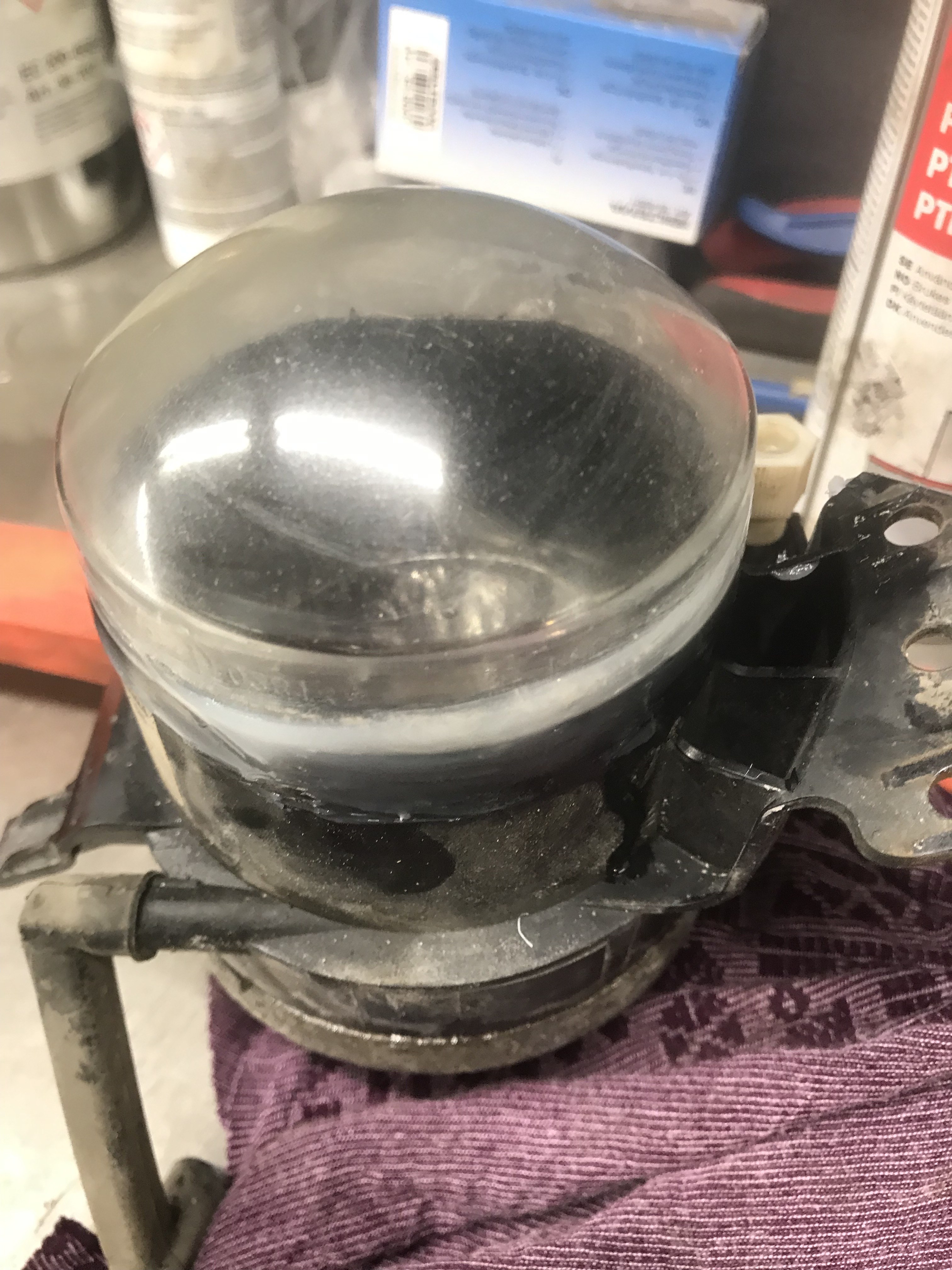

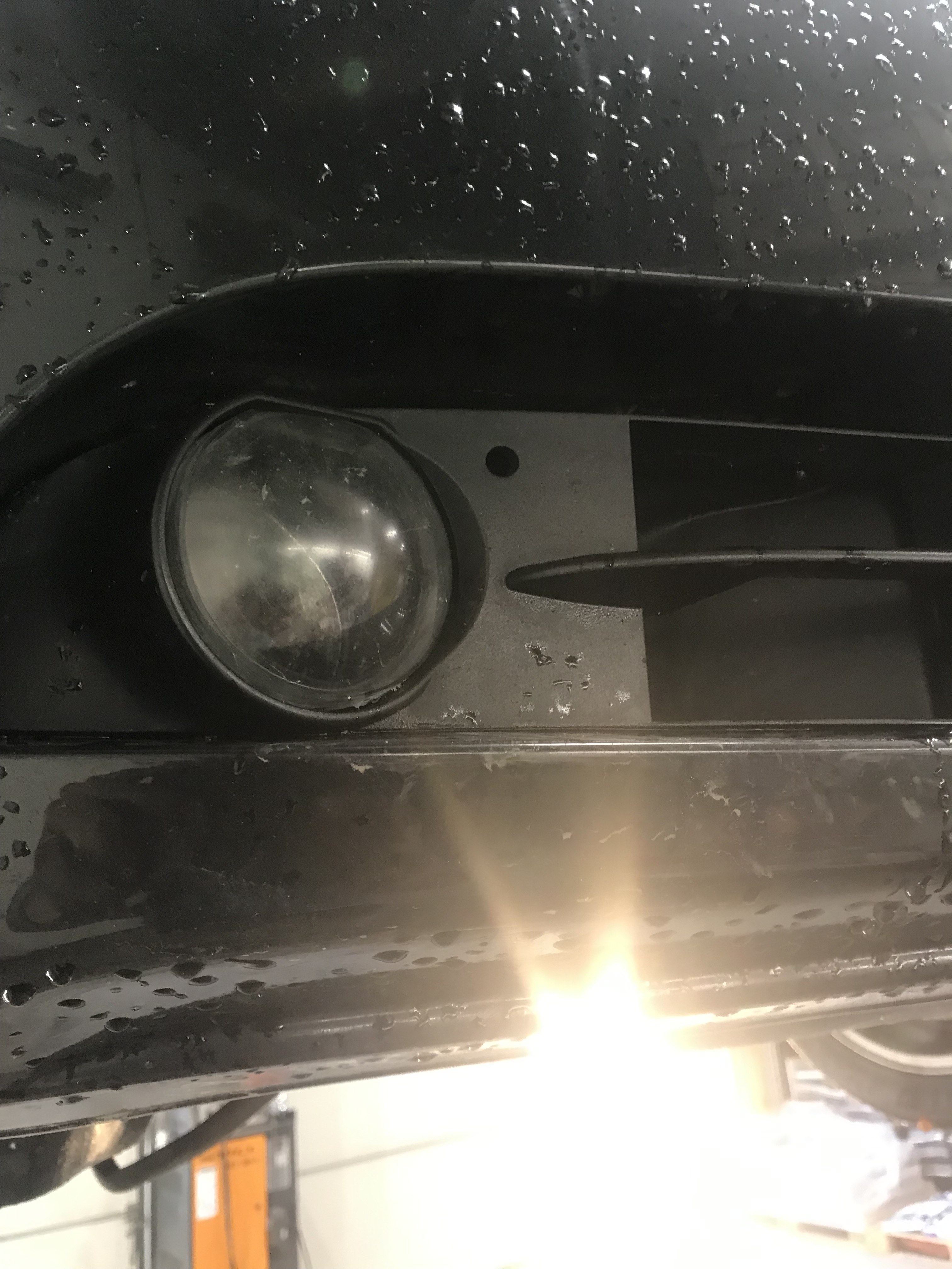

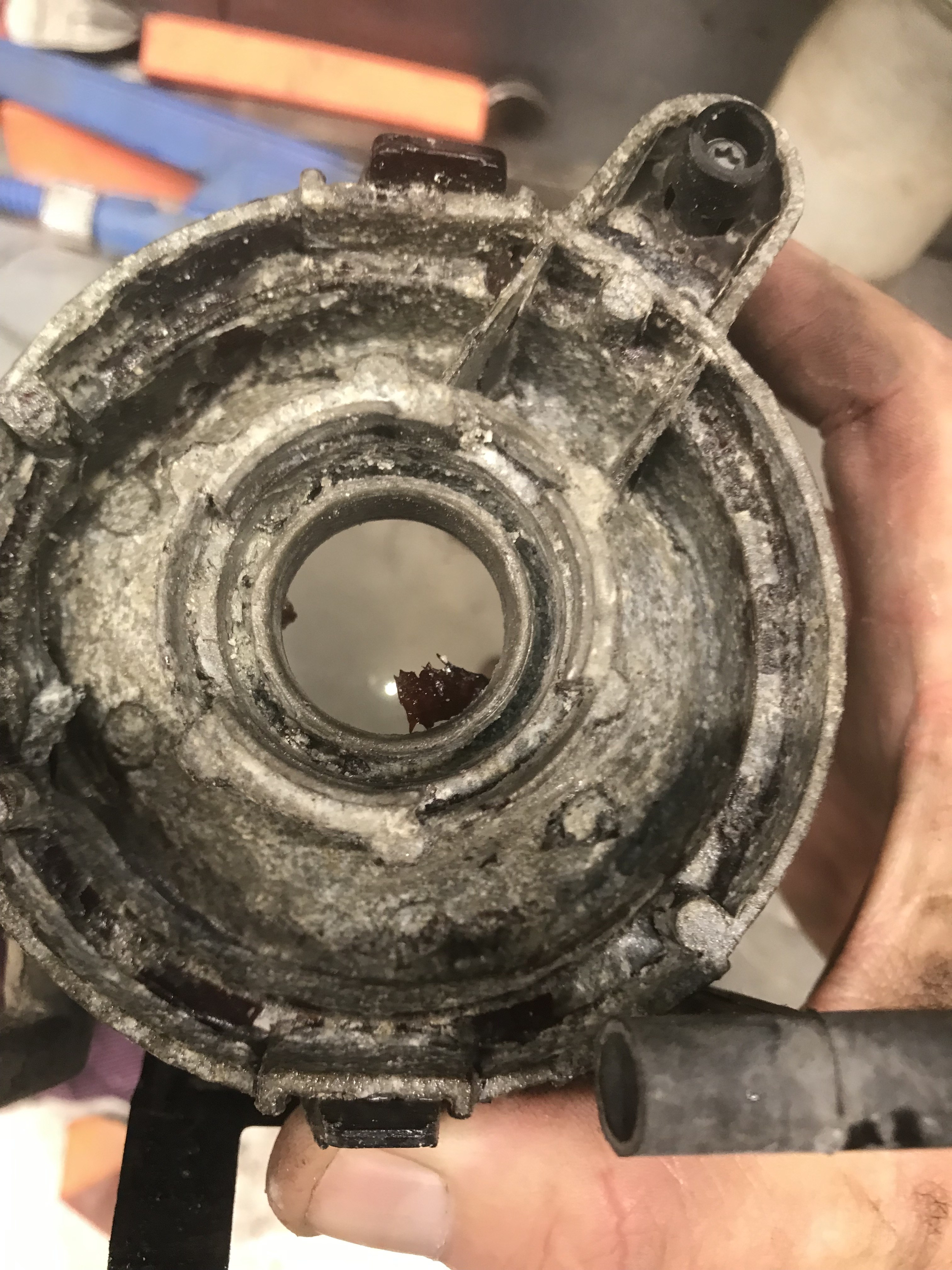

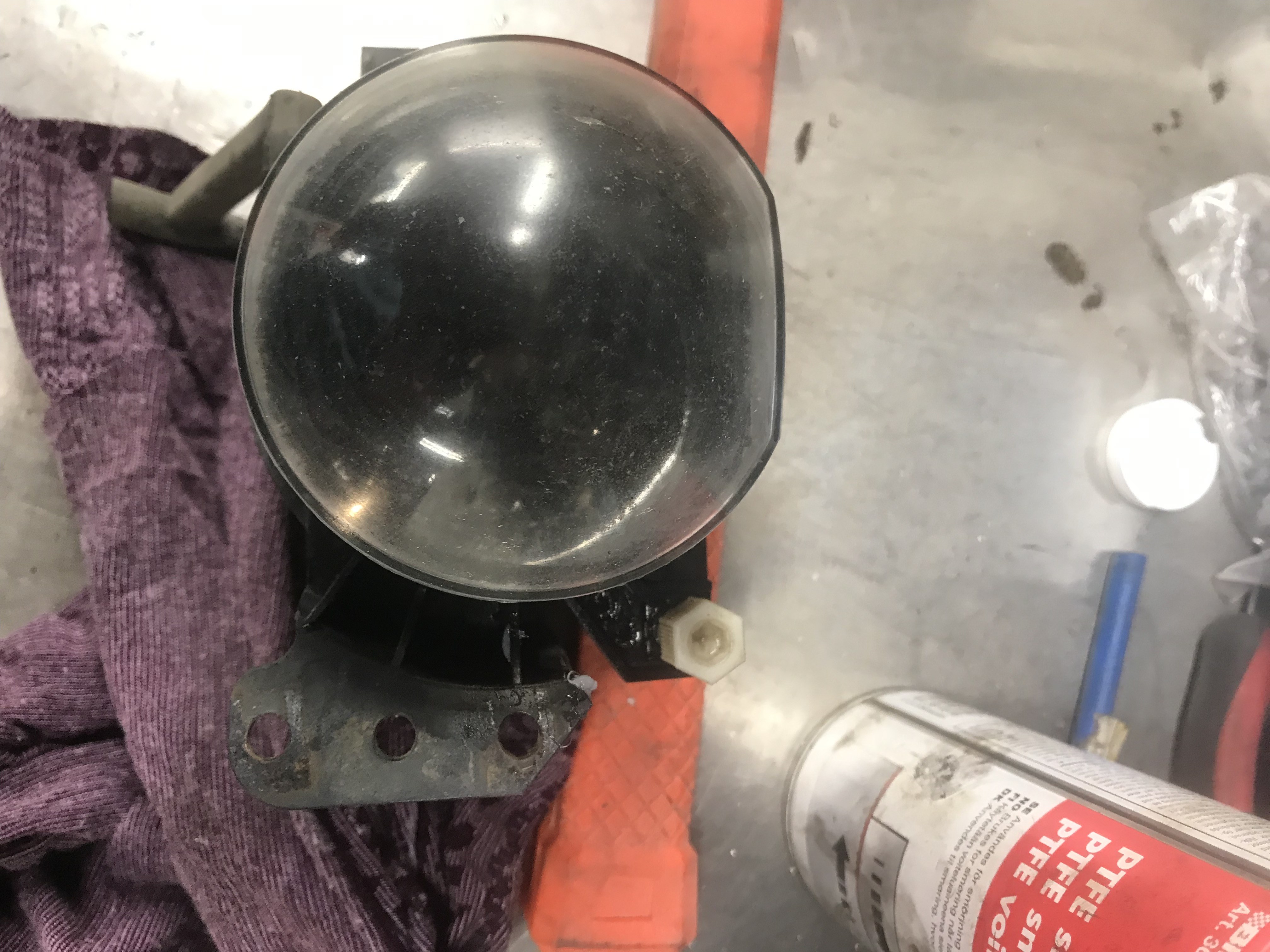

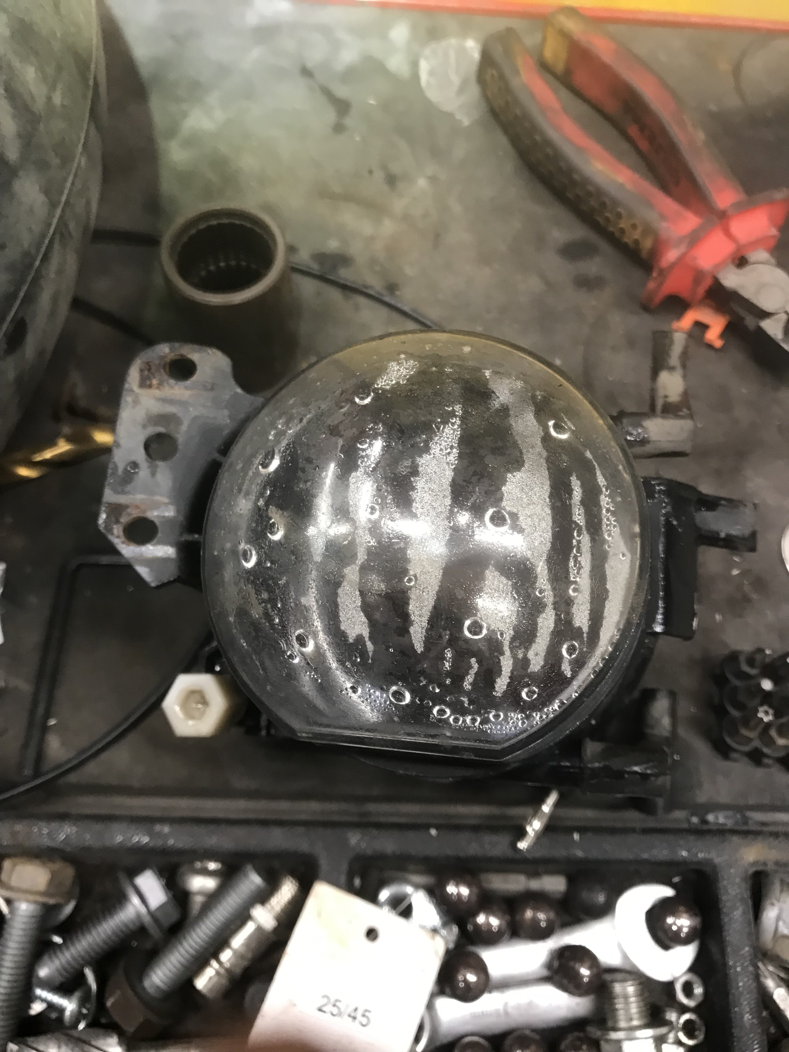

Startet med en tåkelykt som ikke var pen ,dvs fukt .
Egenltig lett og komme til selv om der er mye plast under .
Så opp i luften med den :
To skruer senere var den ute :
Og som dere ser så er den fuktig .
Og som på x5en jeg hadde så var lykten  lik her .
Aluminium som var begynte og krakelere og stykker av alu var nesten borte der pære skulle stå .
Først blåste jeg lykt ren så pusset jeg sånn at pære stod plan og tettet skikkelig.
Klar for og sette pære på plass.
Blåste og lykt gullende ren innvendig samt et skrujern med fille for og tørke bort merker etter kondens .
Så ble justeringskrue fettet opp :
Så en streng med silikon rund glasset :
Og lykt ferdig :

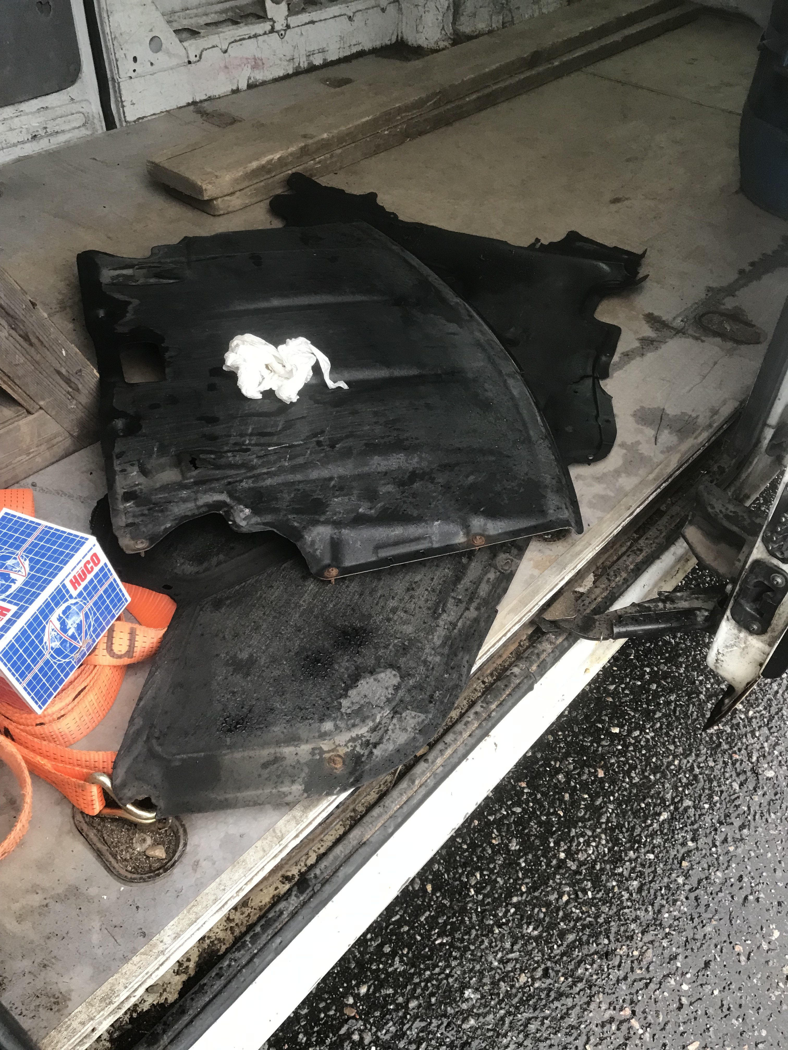

Deretter var det deksler under som skulle på plass.
Og her skulle det vært byttet mye mer av festeanordninger ,men fikk det på plass tilslutt
Div nye skruer samt låsevlikk  bak til skrue :
Med nye skruer og noen selvborne skruer ,så ble dette sånn jeg ønsket det og sitter nå godt ,ikke minst man kan få det av uten at det blir ødelagt 😊.
Ferdig og helt :
Det er noe eget når ting er på plass :

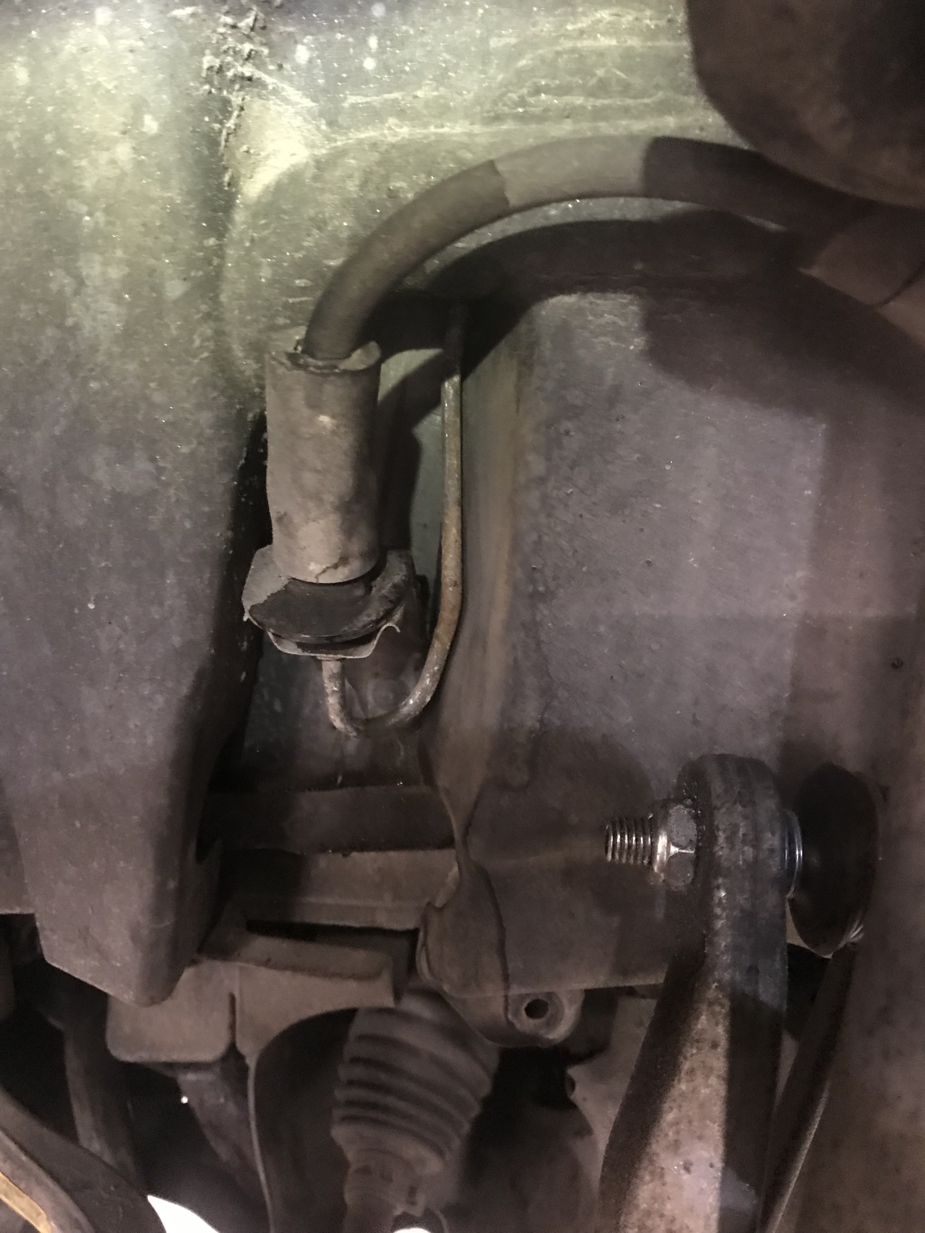

Så var det et bremserør som var litt brunt:IMG_9740.thumb.jpeg.fa09c0d98caaef93fd5690a22528870f.jpeg
Pusset ned med sandpapir ,så noe lakk på ,thats it .😊
Sjekket og de andre men så fint ut det jeg så .
Ble og litt moving frem og tilbake men fant ikke noe .
Som sagt så er jeg ikke en mekaniker ,men sånn jeg sjekket var det fint .
Lykt montert med rengjort glass osv :
Bil nede på landjord igjen :
Så da dere ..Mener jeg denne er klar for PKK igjen .
Hadde jo vært skjønt om den gikk gjennom men det vil jo være for godt til og være sant .😩.

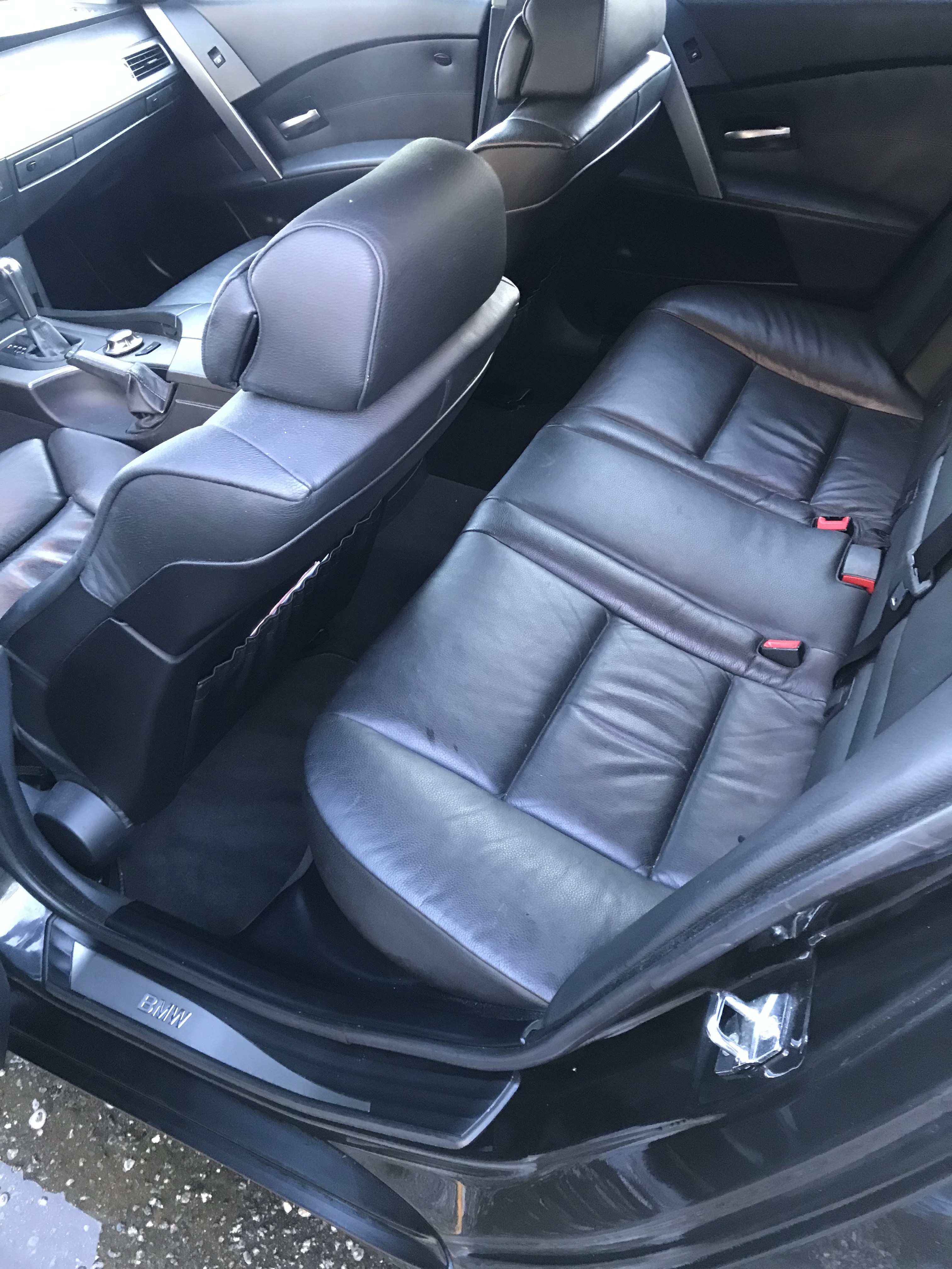

Etter trening i dag morges så ville jeg ut og rett og slett støvsuge e61en .
Enkelt fortalt støvsugd ,tørket bort litt støv og ferdig :
Dørpaneler :
Bak:
Greit og ha det rent her og :

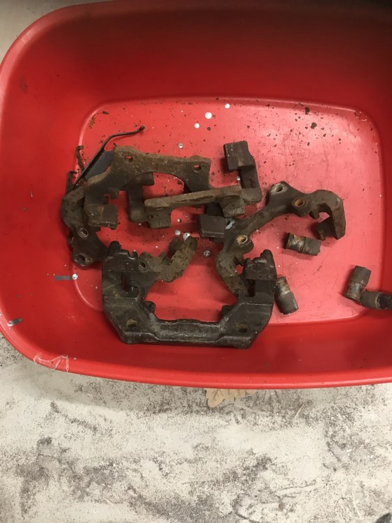

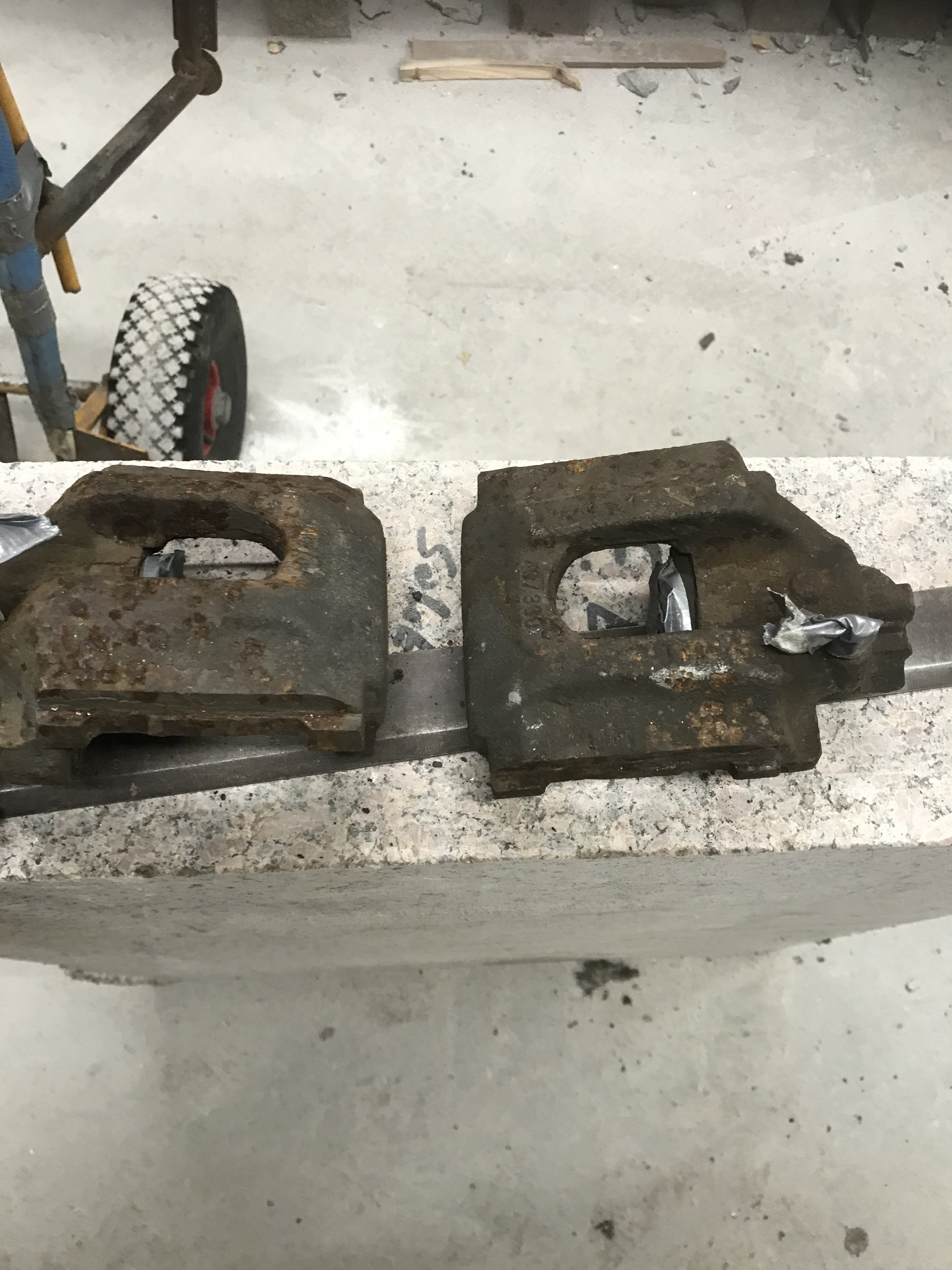

Men jeg driver nå og samler opp ting her som jeg skal selge .
Har altfor mye bildeler som jeg aldri vil få bruk for feks bremser .
E34 M5 bakbremser er noe jeg ikke skal ha ,men vet andre vil ha det .
Så bestemte meg for og klargjøre et sett for salg nå .
Samt klaver til bakbremser til 1/3 serie .
Har jo et komplett sett med callipere til nevnte modell men dette skal jeg selge ,så da må man shine opp klavene her og .
Så her ligger delene klare :
M5 e34 før sandblåsing :
Så var det bare og sette igang og få blåst ting rent og det blir jo klasse forskjell :
Rimelig lesbart nå :
Alt ferdig :
Dette får grunning og lakk så kommer bla m5 bremser ut for salg fortløpende .
Har for mye og lite plass så ting skal bort 😊.
