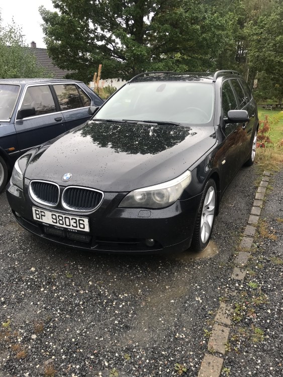

sveigis Skrevet Lørdag kl. 16:02 Forfatter Skrevet Lørdag kl. 16:02 Da skal jeg komme med den første skruoppdaterimgen på Follo expressen som jeg velger å kalle den 😊 Startet med godt humør for idag var det tre ting som skulle fikses : -Visker bak som satt dønn -Få bort åpen luke varsel -Bytte batter. Vel demontering i gang : Og jeg kunne allerede se at her ville det bli utfordringer . Fikk av deksler : Men her var alt rustet så voldsomt fast og fikk ikke løsnet en dritt!! Selve mekanismen var satt dønn og turte ikke slå pga ruten ,så her ble det montert på plass til senere : Nå står alt sauset inn med rustløser så får jeg prøve senere en gang . Da ble nytt batteri isteden : Når jeg leste av feilkode på batteri delen stod der bare batteri exhaused. Så var det å finne ut hvorfor jeg fikk opp boot lid Open.. Vel når jeg fikk opp glassluke så var ledning til bryter løs i kontakten. Satt den på plass ,samt at gummilist rundt bagasjerom var løs ,så satset jeg på at det kunne bli en orden . Med nytt batteri startet den lett som bare det 😊 Når alt dette var gjort så ,kjørte jeg noen runder rundt byggefeltet for å se hvordan bil var og tok en tur avgårde på en bilskogsvei . Deretter hjem for å lese av feilkoder og slette de . Av 51 var der 28 . Så sletting ny tur ,og sjekke nå lå kun denne inne : En ny tur og da fikk jeg motorlampe og fikk disse : Tok da en tlf til kompisen på Bavaria og han sa man kunne prøve å rengjøre de noe jeg håper . For de der koster like mye som bilen er verdt 😩 Neida skal bli en orden på det . Uansett så skal bil opp til kameraten min og få kalibrert valvetronicen om den ikke er gåen ,da må den ny og disse er forbruksvare. Ellers : Bilen er veldig god å kjøre ,girer kjempefint bremser som bare det . Men må justere forstilling da den drar mot venstre ,og bytte dette greiene bak ved bakstilling som har med lys å gjøre da det lå feilkode på det og . Først av alt så skal motoren få en gjennomgang da det ryker svidd olje fra toppdeksel pakning og andre plasser . Og en skikkelig motorvask etterhvert både før og etter . Klimanlegget blåser iskaldt heldigvis . Så ja dette skal jeg få bil av med bittelitt tålmodighet 😊 Hvertfall så ville jeg vaske bil idag for å se hvordan den var og kunne bli. Startet aller først med felgene og fant frem dette : Denne: Og de er ille alle sammen : Det ble gnikket med magic svamp og børste og de ble meget meget bedre . Så igang med bil . Altså den så sånn ut : Dette : Etter mye Surfex og vask ble den sånn : Dette: Altså dette var kun en enkel vask og ser virkelig frem til polering og stell 😊😊 Dette : Lite bulker og riper heldigvis : Og felgene ble finere . Men så til et moment som @Rune-K kan hjelpe meg med . Hvorfor får jeg pærevarsel på fire pærer da alt er iorden ? Hvertfall det var det jeg hadde nå og har vært en bra dag sålangt. Kommer mer etterhvert her 😊 mr.pingu, Ampera, mslello og 1 annen reagerte på dette 4

sveigis Skrevet Mandag kl. 11:09 Forfatter Skrevet Mandag kl. 11:09 Da har man fått vært litt effektiv i dag og før det begynte å regne . Vel jeg skrev jo om pærevarsel og var bastant på at alt var iorden .. Disse : Denne Pluss en til . Etter litt googling så skal det visst være lys i de indre lyktene og .😅 Fikk demontert litt og her var pæreholder veldig rusten . Etter puss og rengjøring ,ble det liv : Og dette ble jo fryktelig mye finere og : Så nå skal jeg avgårde og kjøpe flere pærer til andre siden så blir det iorden . Når alt dette er på plass ,så må jeg jekke opp bil og se på den den bryteren som regulerer lys hva som er med den .Altså den bak på høyre side . Får feilkode på den og jeg skal ha alt iorden . Deretter dette : Her måtte forrige eier ta ut sikring pga det gikk opp og ned hele tiden ,samt at det kunne åpne seg om bil ikke var låst . Vel tenker det er samme som jeg hadde på forrige e61 jeg . Der hadde det vært slett service ,men med å gi det rengjøring ved alle ledd ,samt smøring ble alt i orden samt at man må calibrere det på nytt ,noe jeg får feilvarsel på . For luke er min kjepphest og skal være iorden . Jeg byttet jo batteri på lørdag og det stod til lading fra 16 på lørdag til 16 igår . Når jeg koplet bort lading ,viste det tja 13 mener jeg . Var litt spent på hvordan det så ut idag når den hadde stått uten noe og da viste det 12.7 ,så det må vel bety at jeg ikke har noe strømtapping vel ? Verdt og vite er at jeg da og hadde på alt av lys inni bil . Så ja det går fremover og feilene blir mindre og mindre . Dagens ferske : Mens jeg holdt på med bil satte jeg på lading da jeg liker best det . Strøm er viktig når man feilsøker her og der .😊 RemyNG, BimmerFan!, mslello og 1 annen reagerte på dette 4
PIIIPower Skrevet Mandag kl. 12:05 Skrevet Mandag kl. 12:05 49 minutter siden, sveigis skrev: Var litt spent på hvordan det så ut idag når den hadde stått uten noe og da viste det 12.7 ,så det må vel bety at jeg ikke har noe strømtapping vel ? 😊 Sålenge du har 12.6-12.8 så er det innafor. DEFA app hos meg viser 12.8v etter en uke uten bruk på batteri som var nytt i sommer (billig biltema batteri), så det kan jo være greit å ha ett lite øye med volten hvis bilen blir stående noen dager. Ser du under 12.6 bør du ta en test av batteriet før du måler over sikringer. sveigis reagerte på dette 1
