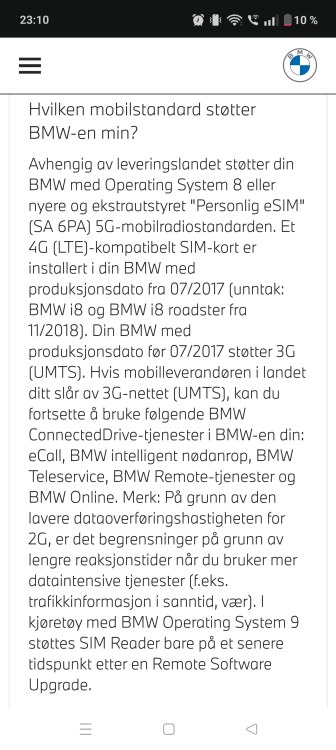

papertiger Skrevet Desember 5, 2024 Skrevet Desember 5, 2024 Rykende ferske gode nyheter: ifølge BMW ConnectedDrive som jeg prata med på mail, er det 3G SIM i 530’en vår fra 2016, som skulle bli lagt ned sammen med 2G-nettverket. Av den grunn fikk jeg ikke kjøpe RTTI for mer enn et halvt år på denne bilen nå. På i3’en med 4G kjøpte jeg for 1 år. mr.pingu, *MrB*, fupsaker og 1 annen reagerte på dette 4
