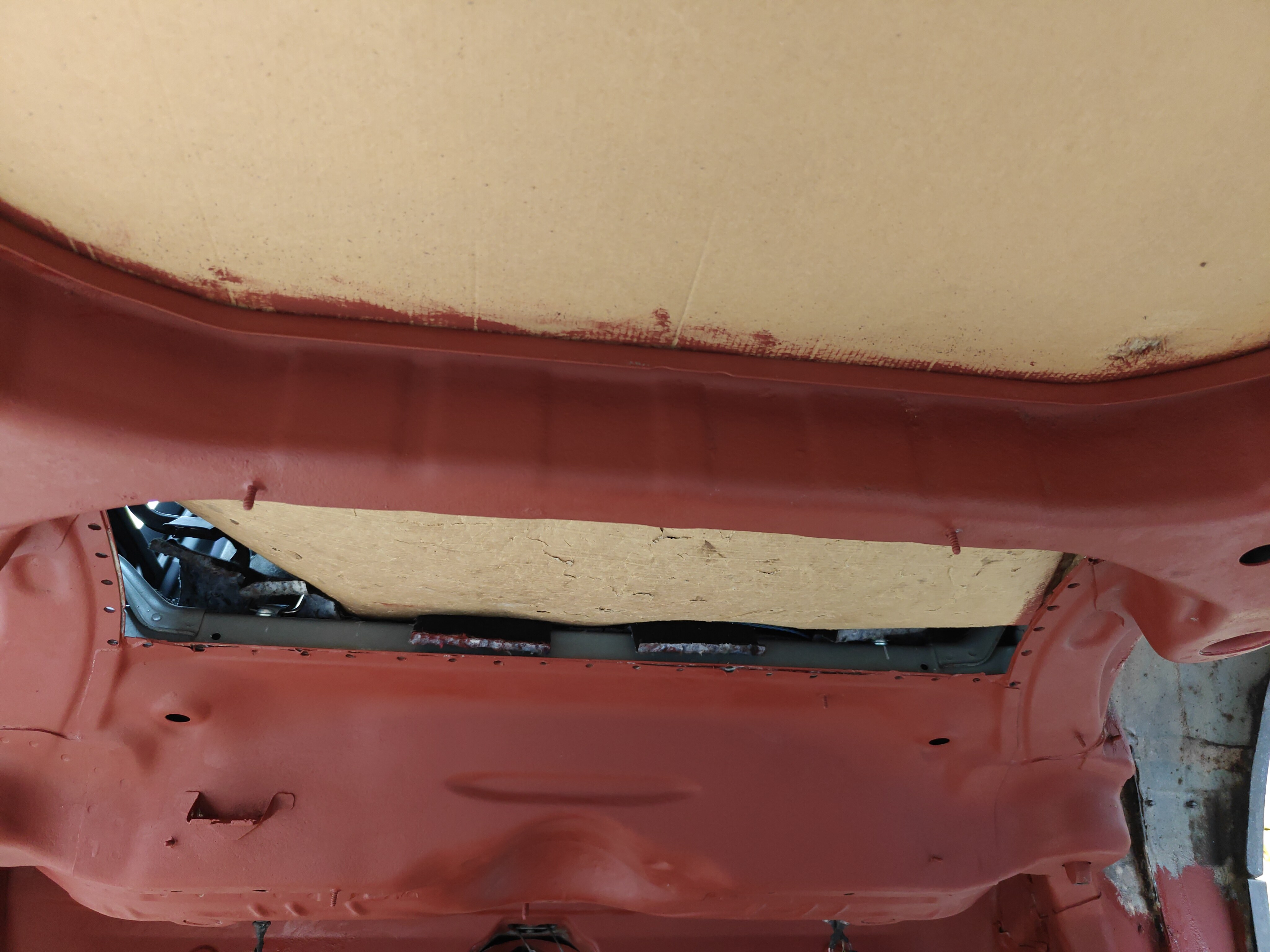

1 time siden, ///FredriK.S skrev:

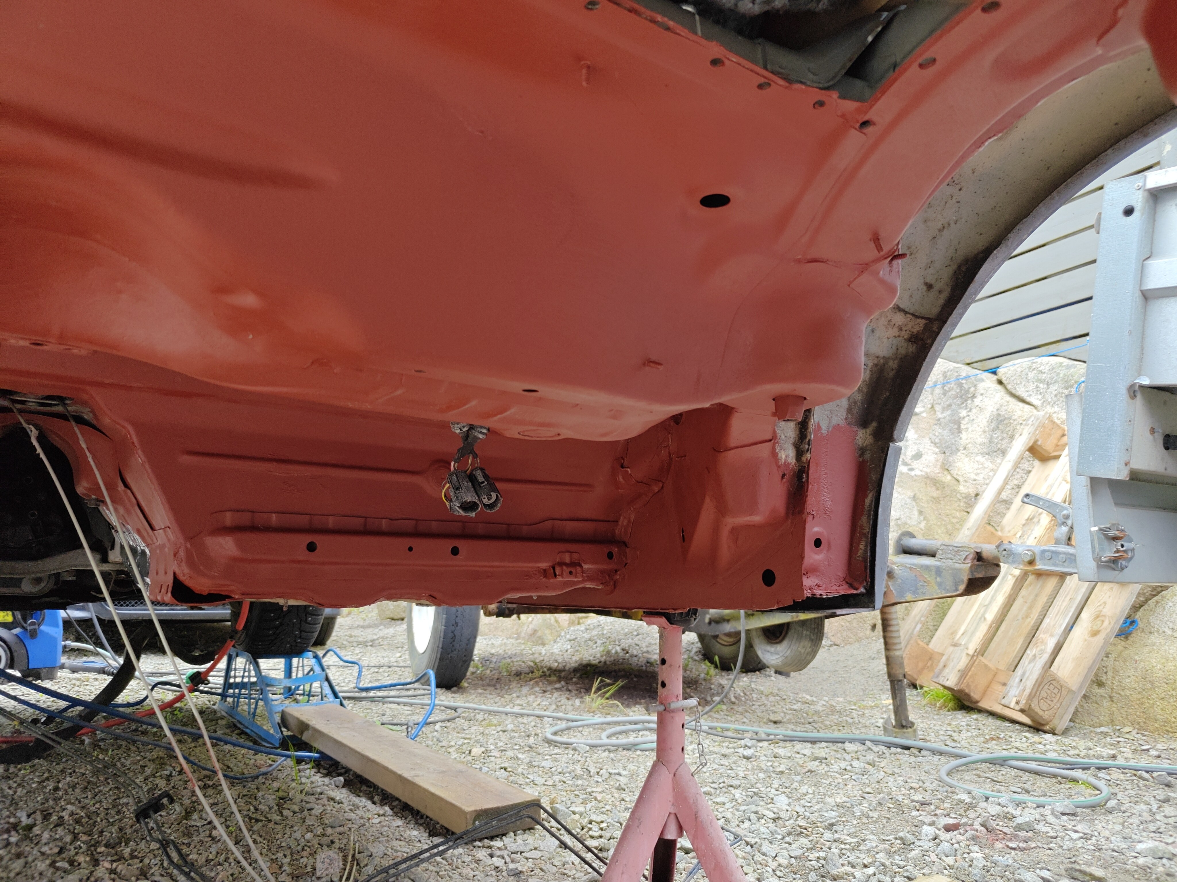

Hei.
Flott og interessant arbeid du holder på med.🥳

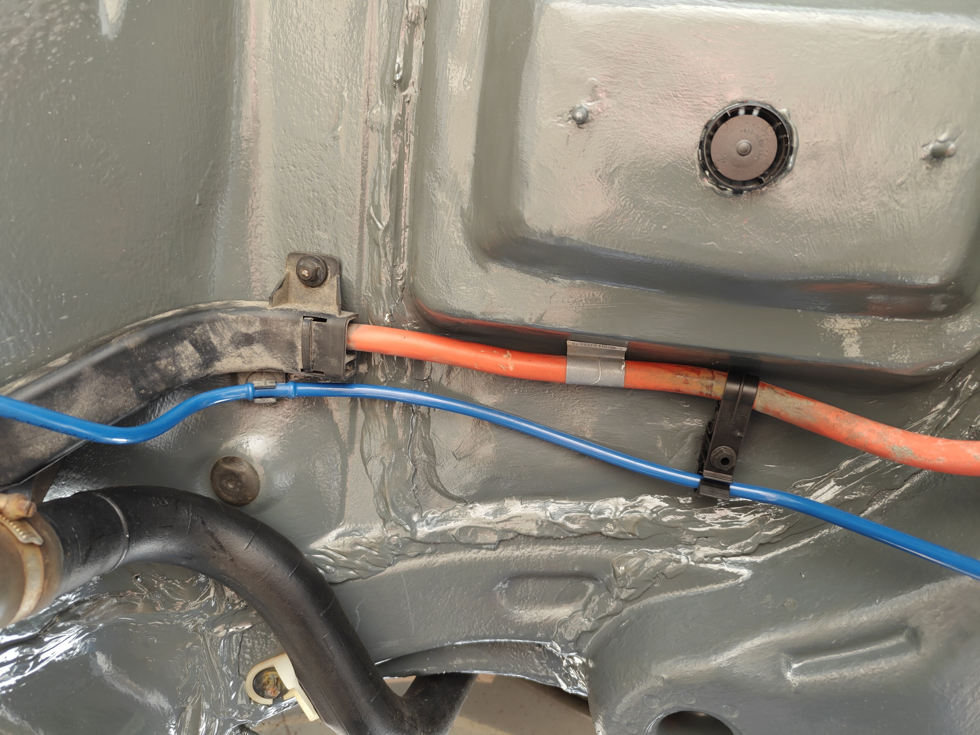

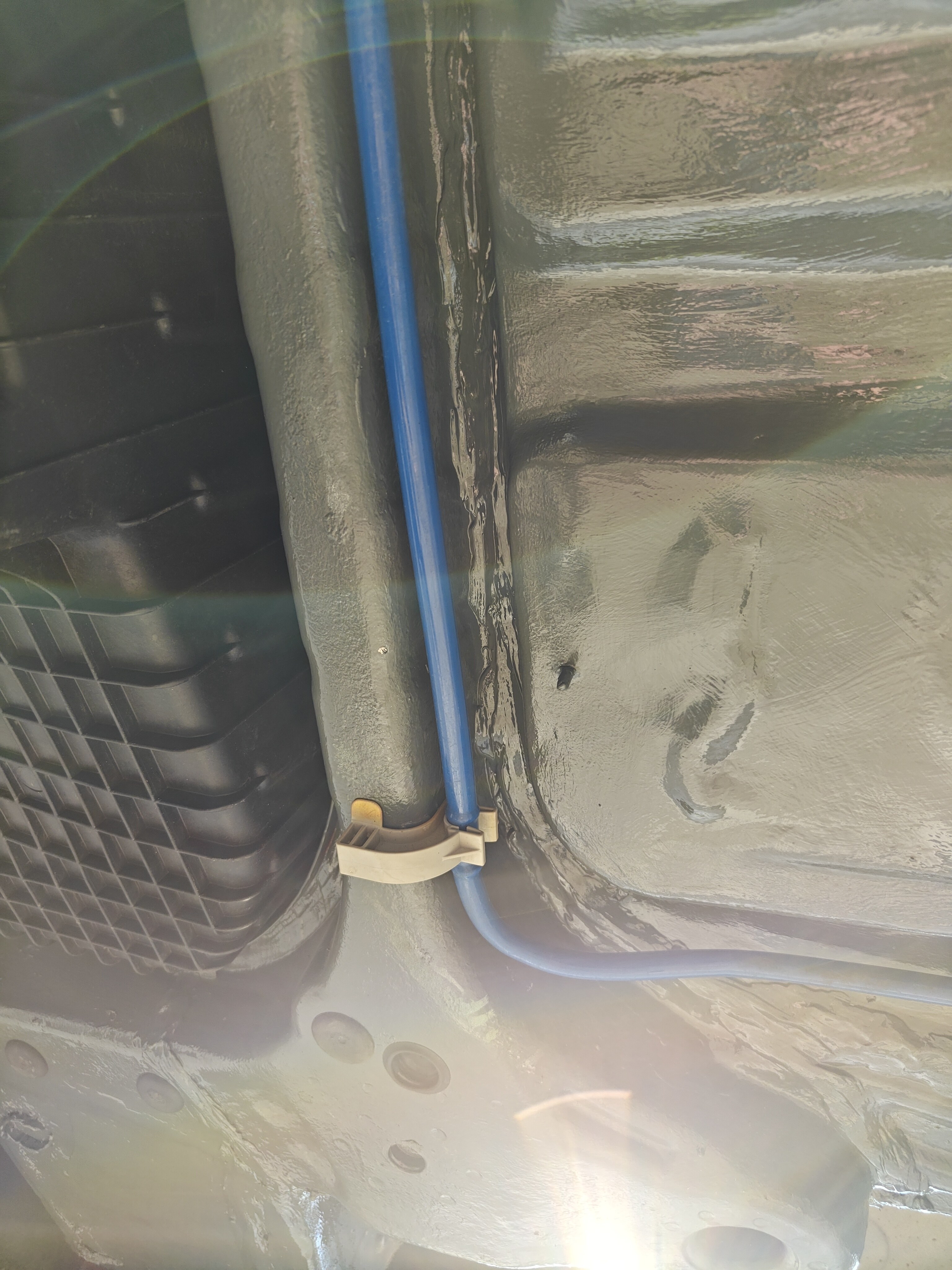

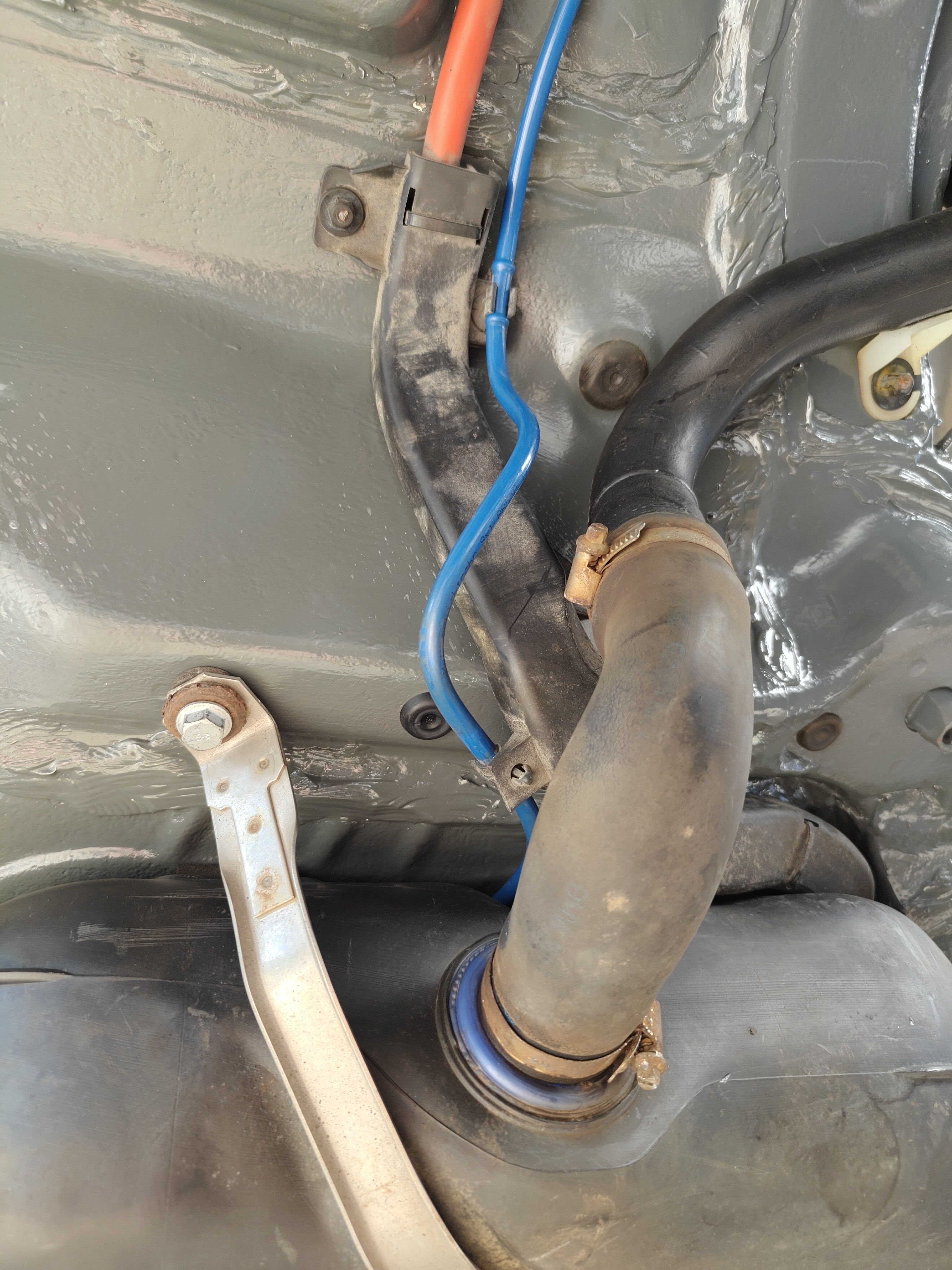

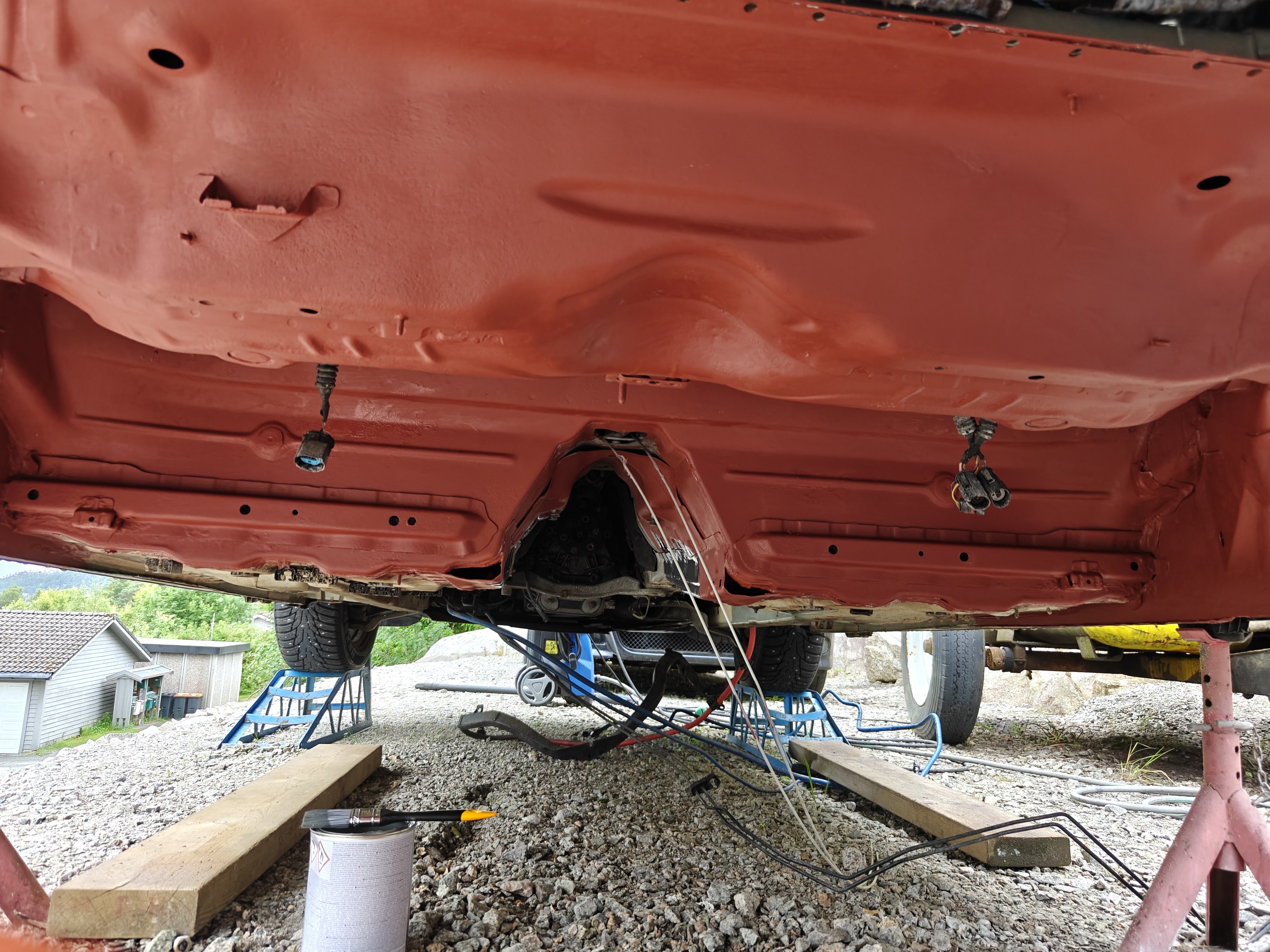

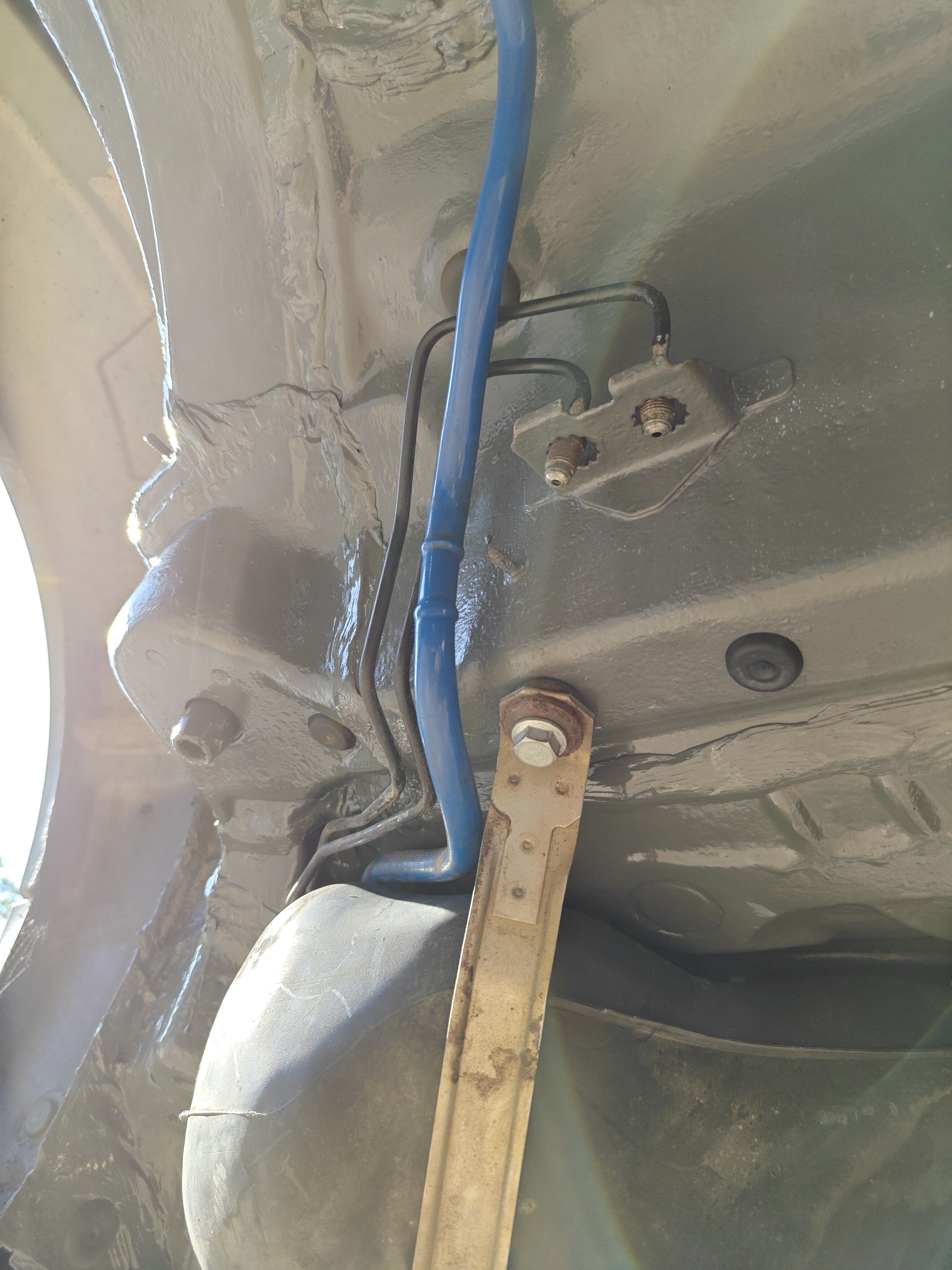

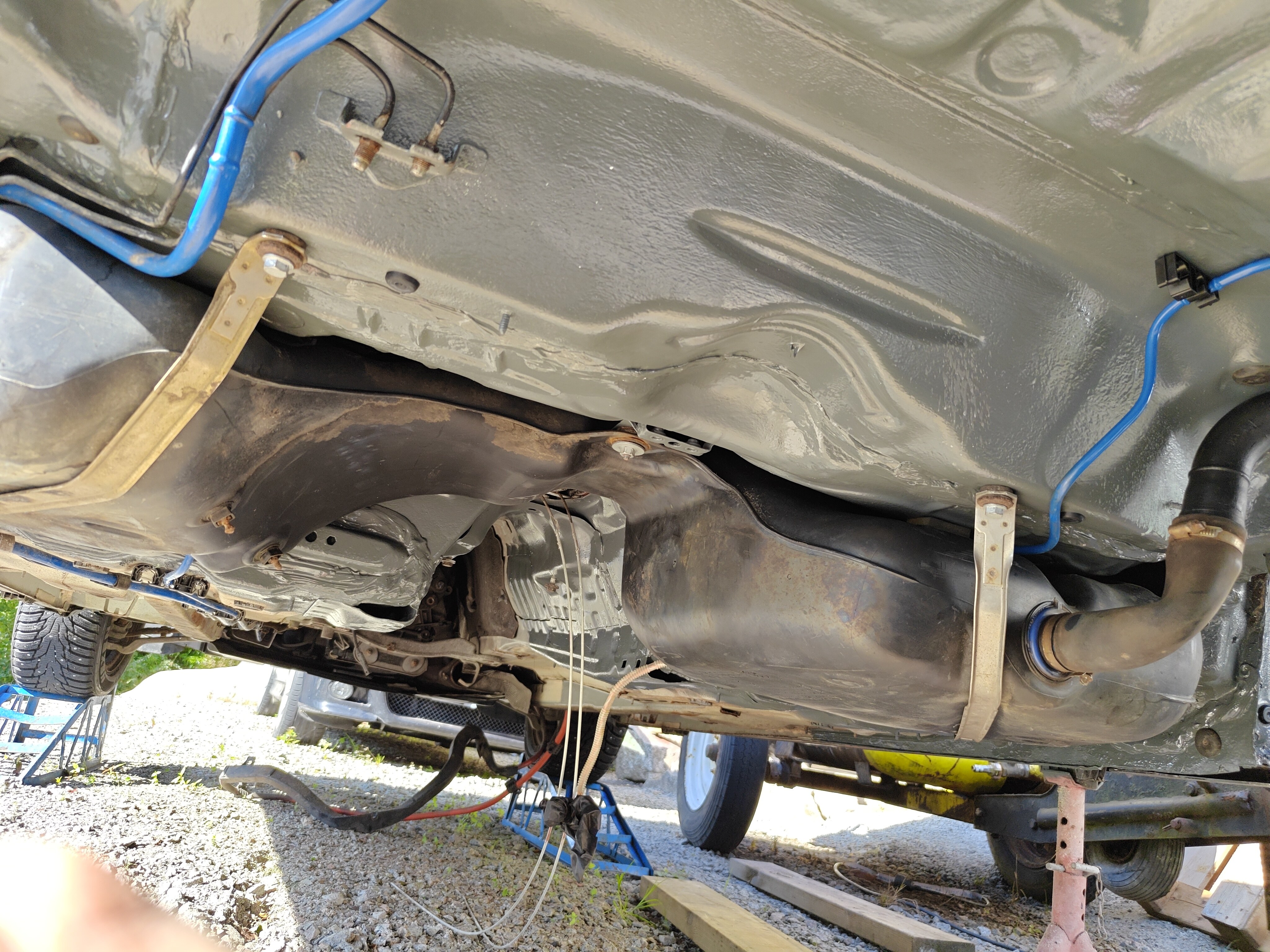

Du som har e87, så har jeg er lite spørsmål.  Ser strukturmassen her original ut?  Er det å forvente rust på innerkanten her hvor man ser endringer på strukturen tru ?😅
IMG_8216.thumb.jpeg.4a37e22058fed98166e665464154303c.jpegIMG_8217.thumb.jpeg.b85f37791ec62fb2819c6a0cb06c87de.jpeg
Da må jeg nesten se i morgen når jeg skal ut og jobbe med bilen, kan ikke huske hvordan det ser ut der, men en hvir bil har jo lettere for å ruste pga den ikke blir så varm og vann ikke fordamper bort så lett.

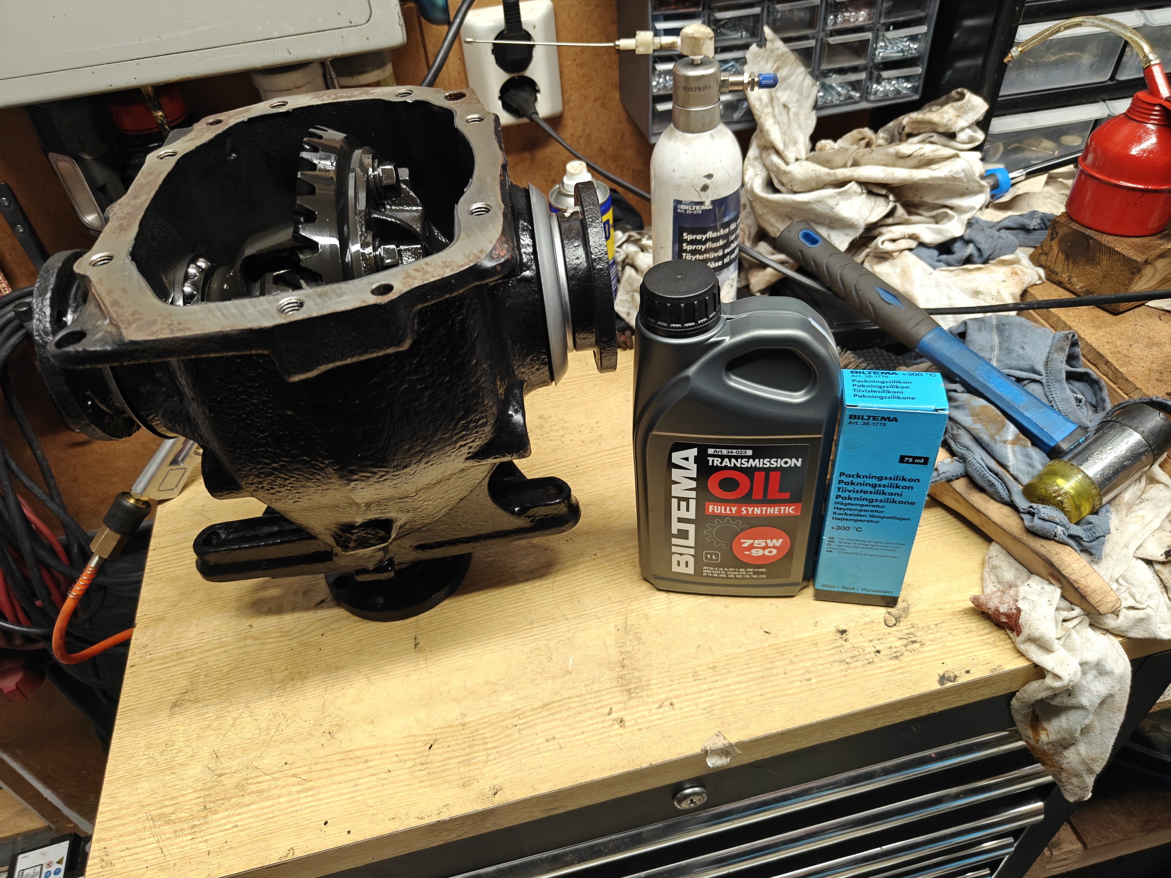

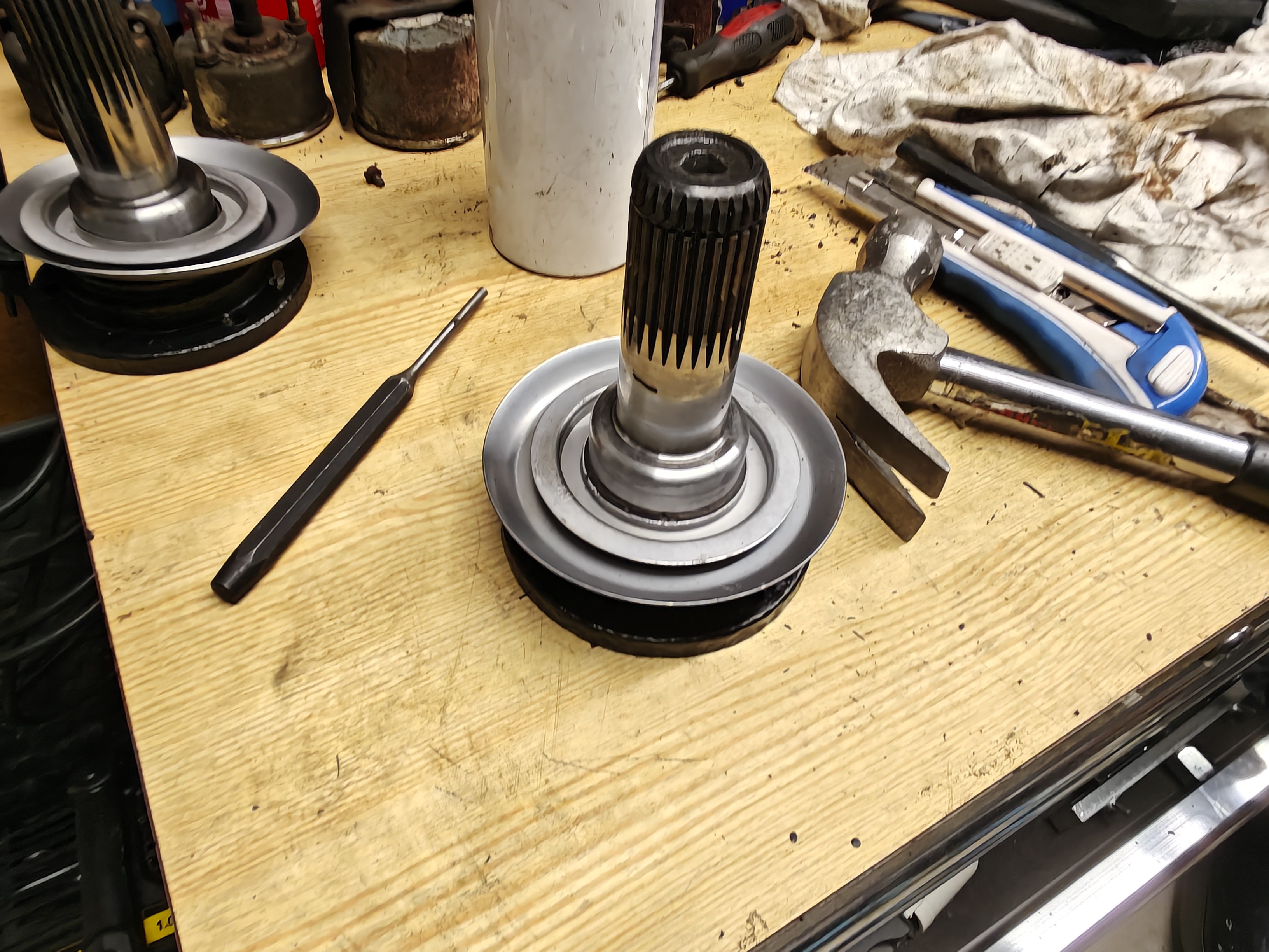

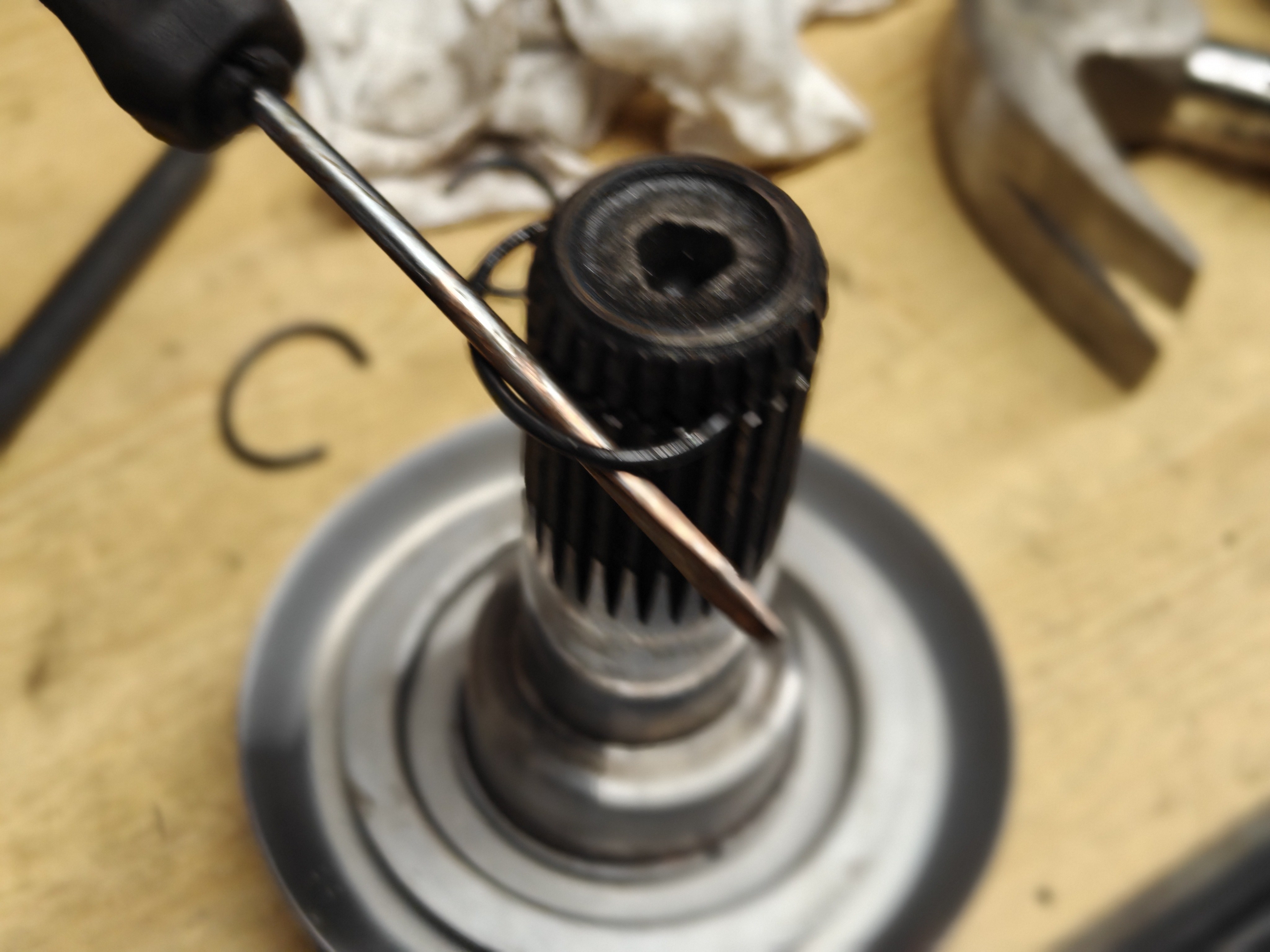

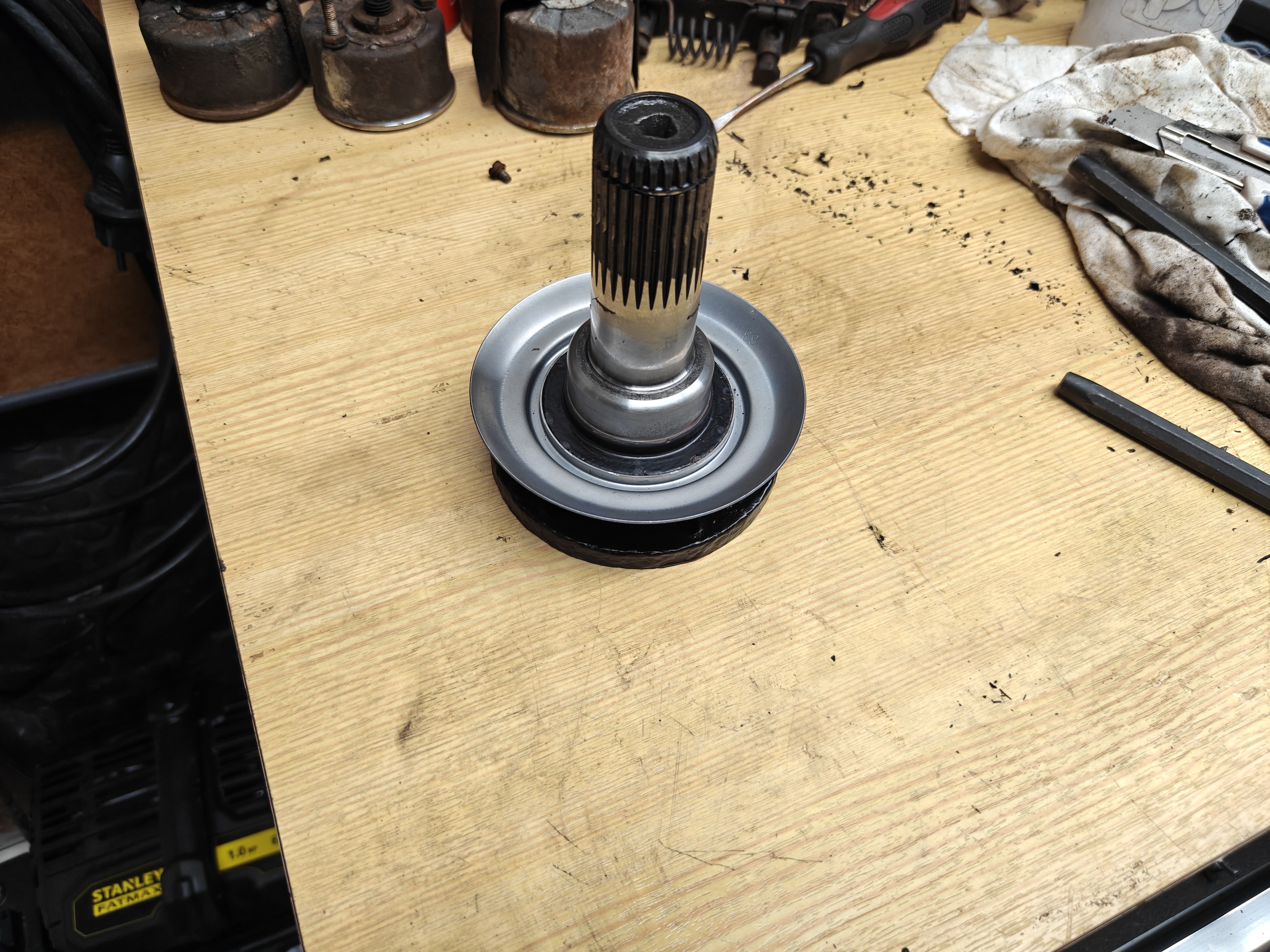

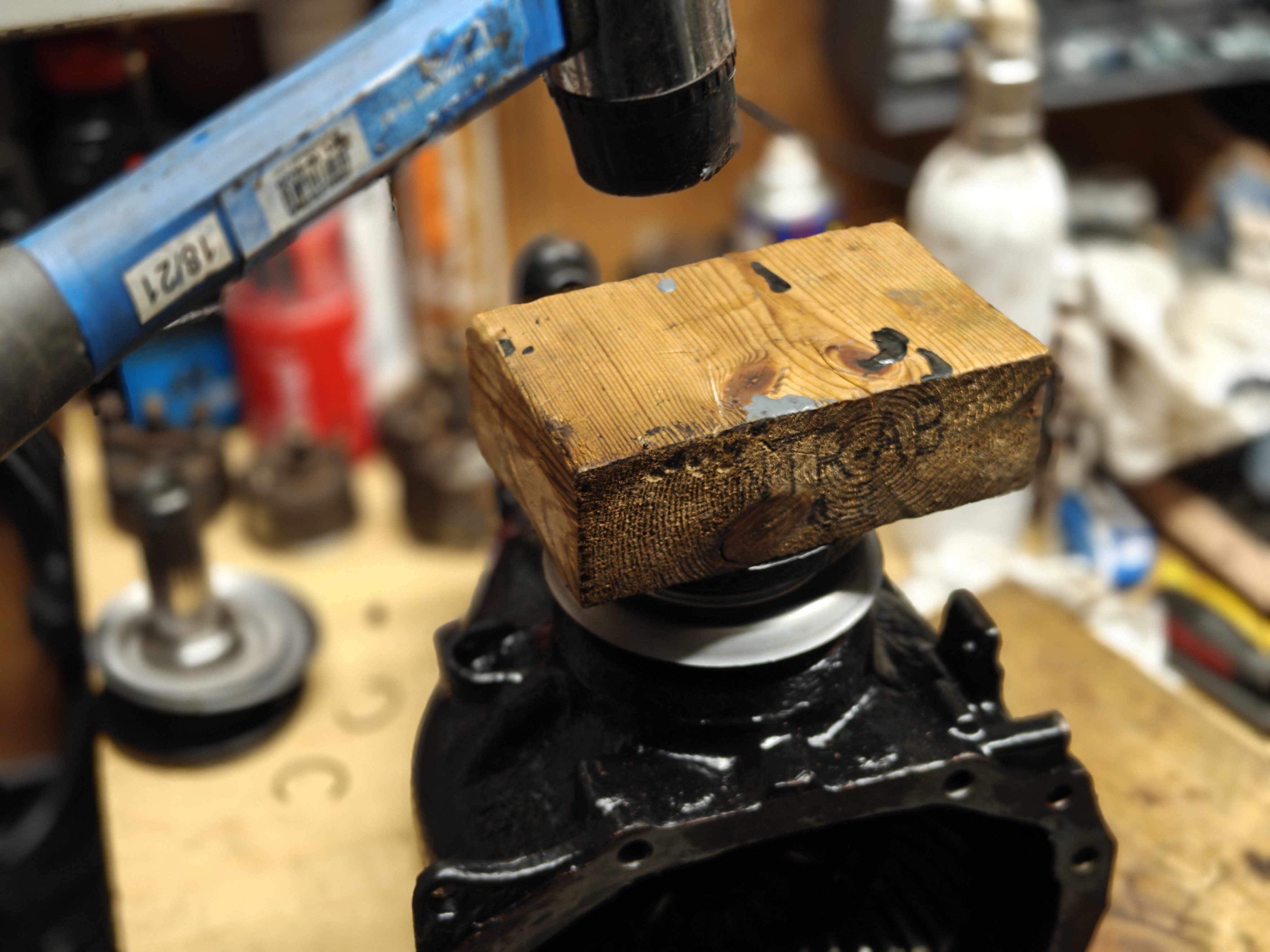

Montering av nye støvkapper på diff
Bytter låsering også
Montering, nye simmeringer er på plass også.

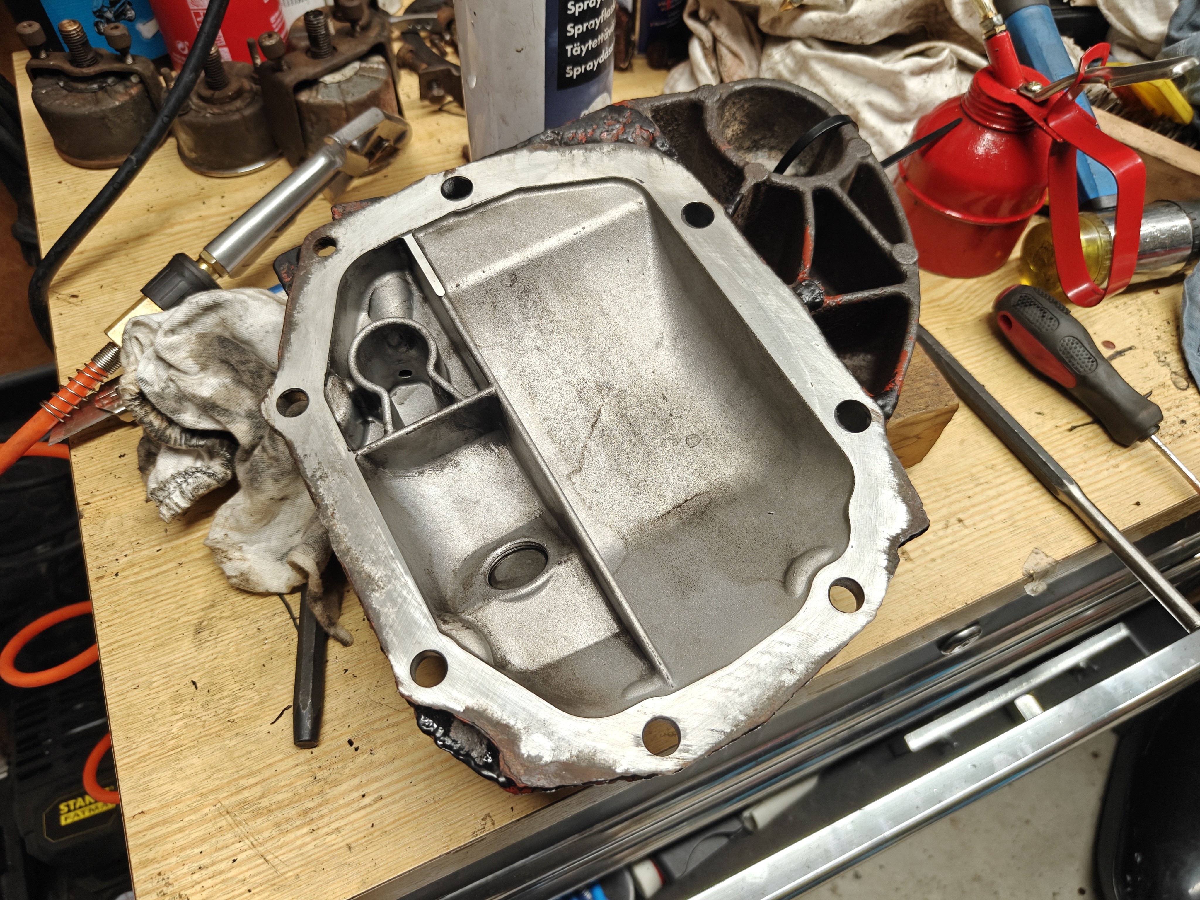

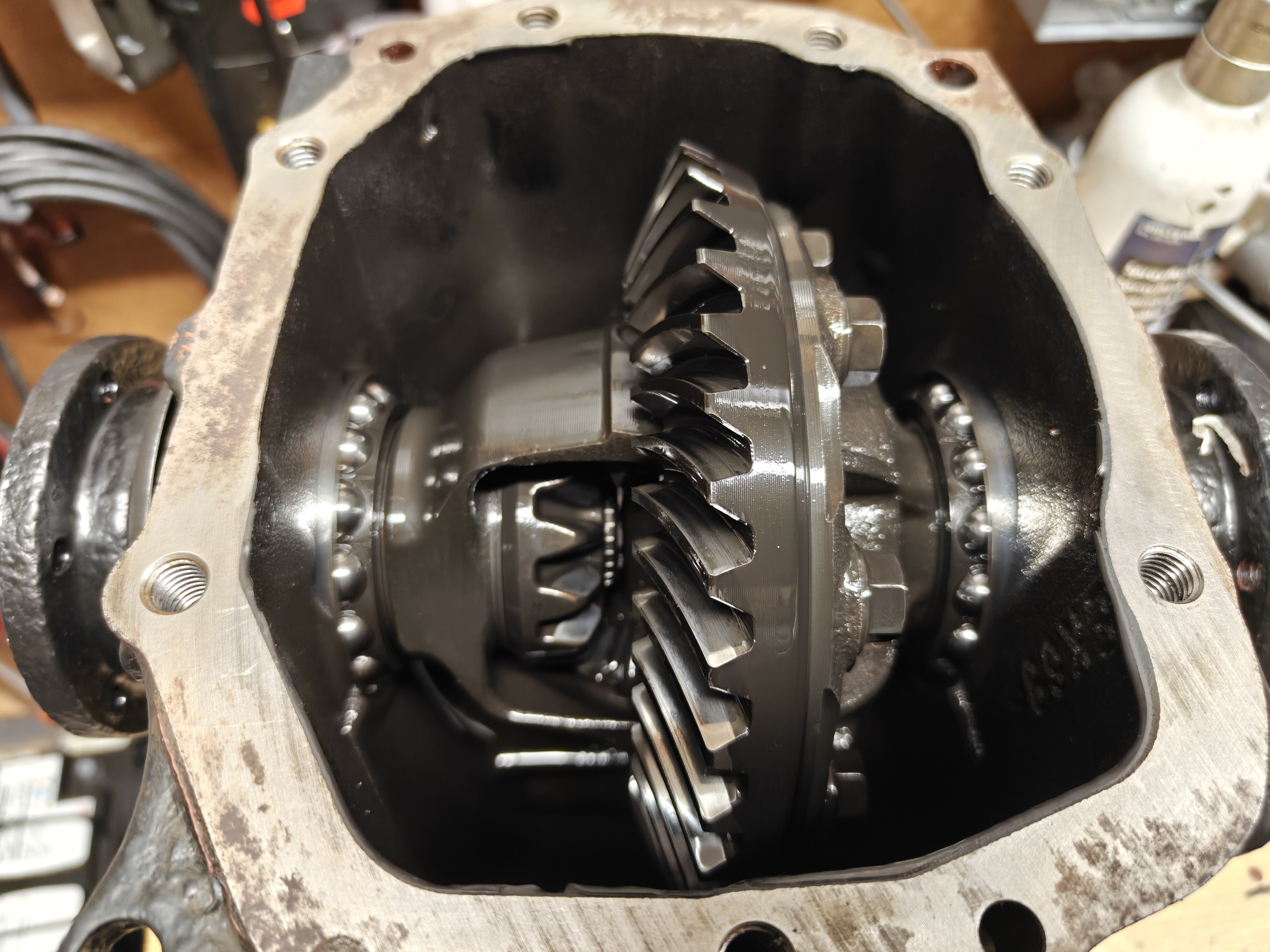

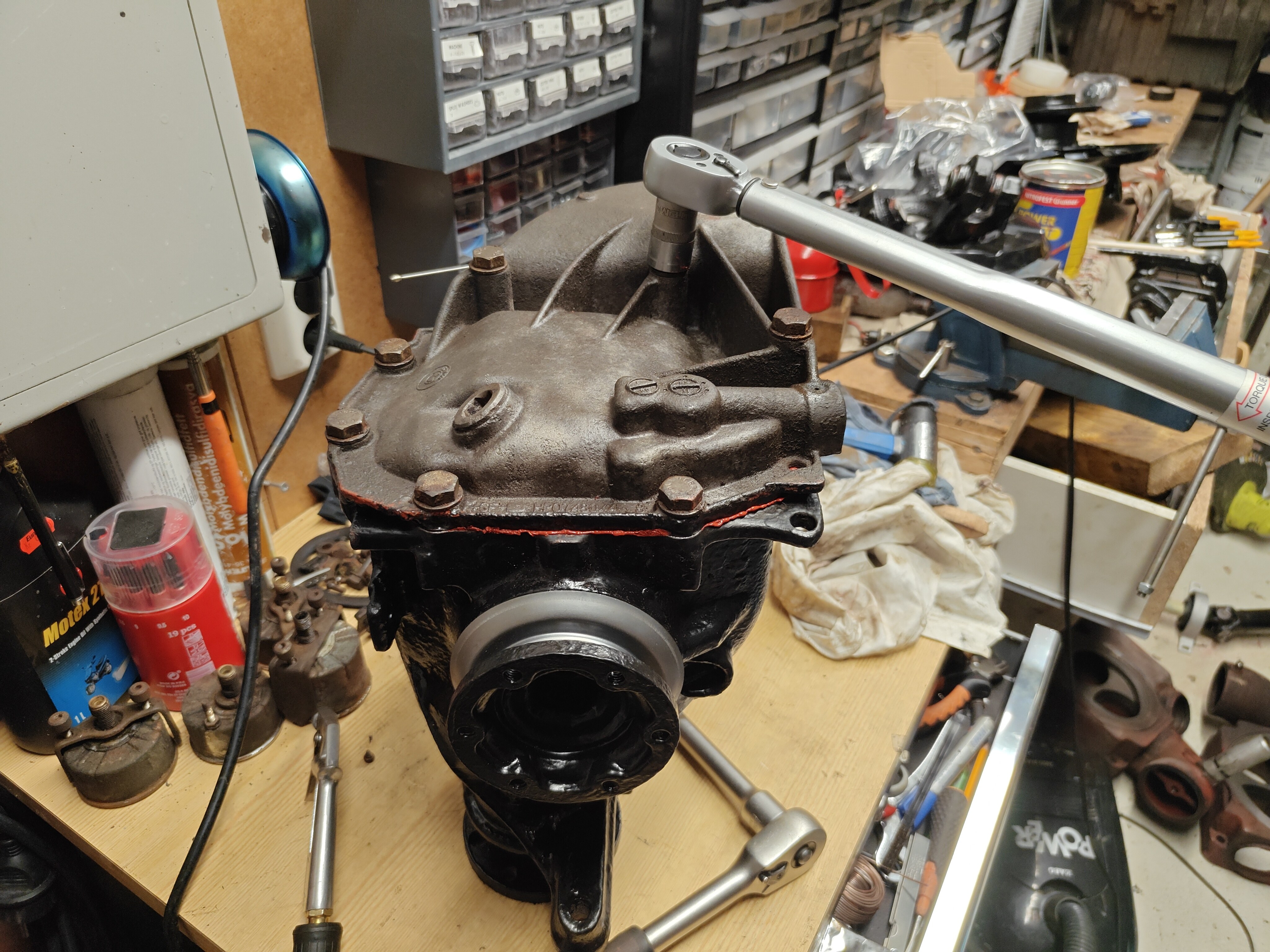

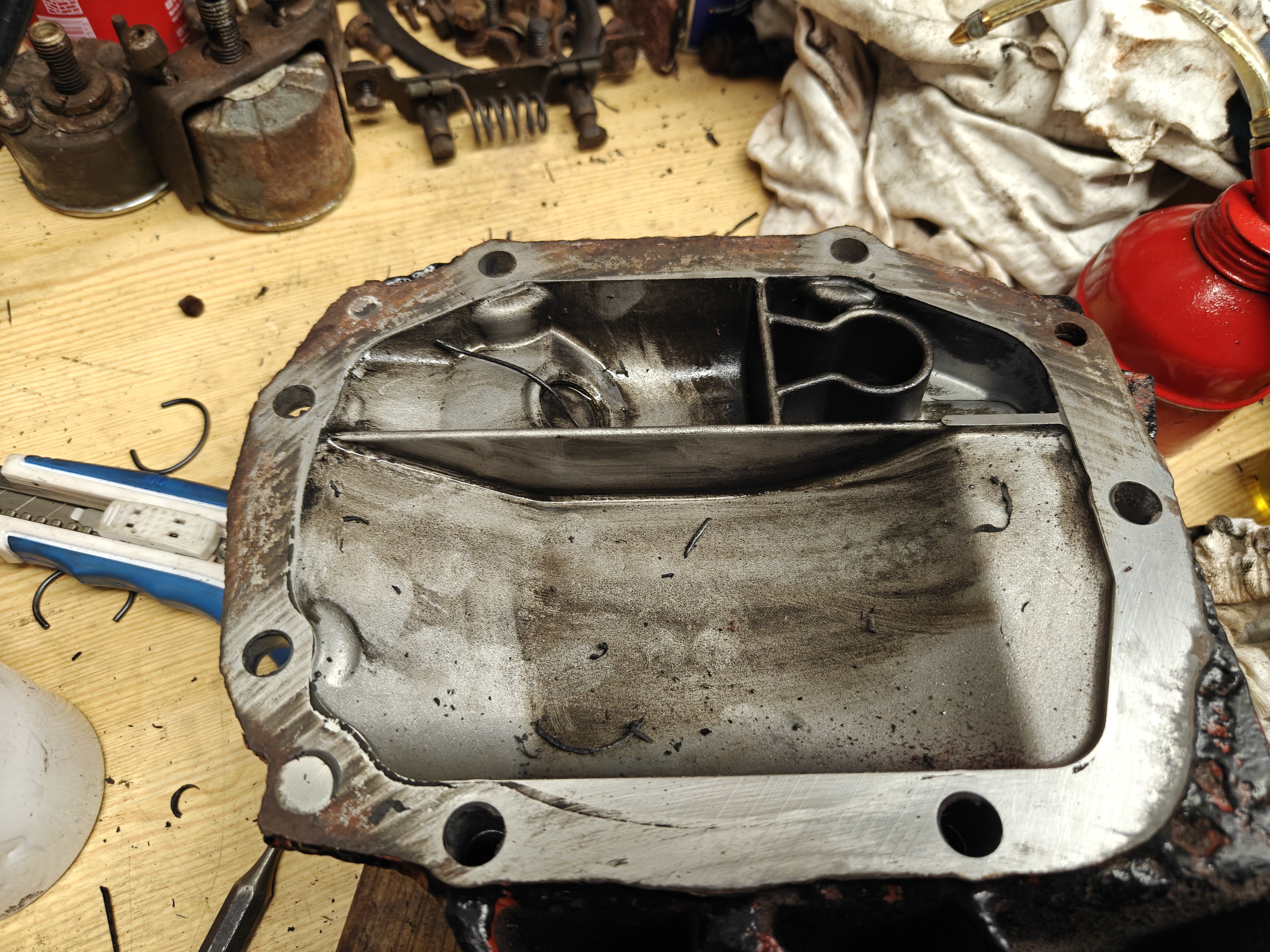

Rengjøring av bakplate/pakning diff
Ser bra ut

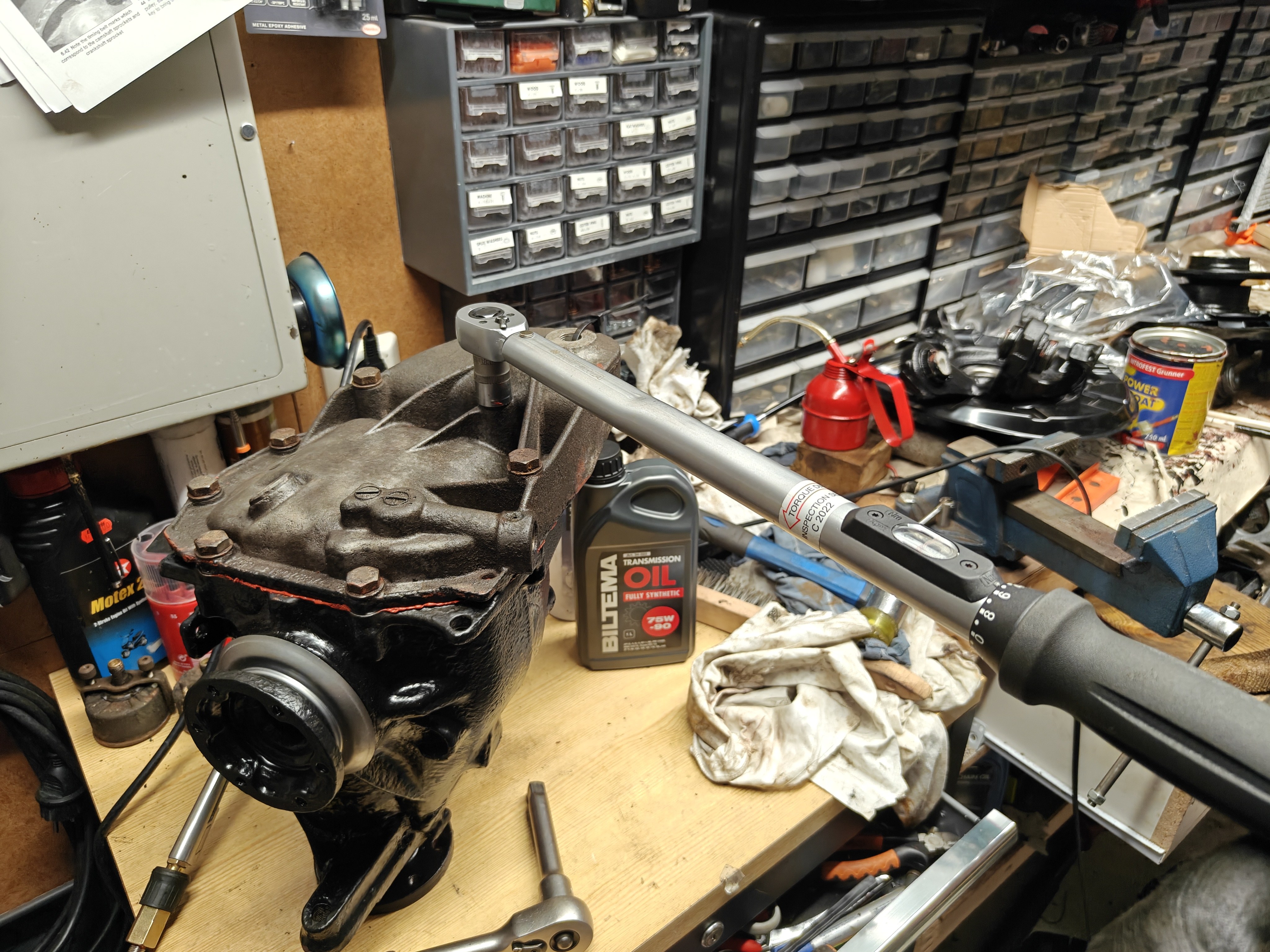

Olje og ny pakning
Viktig med riktig moment

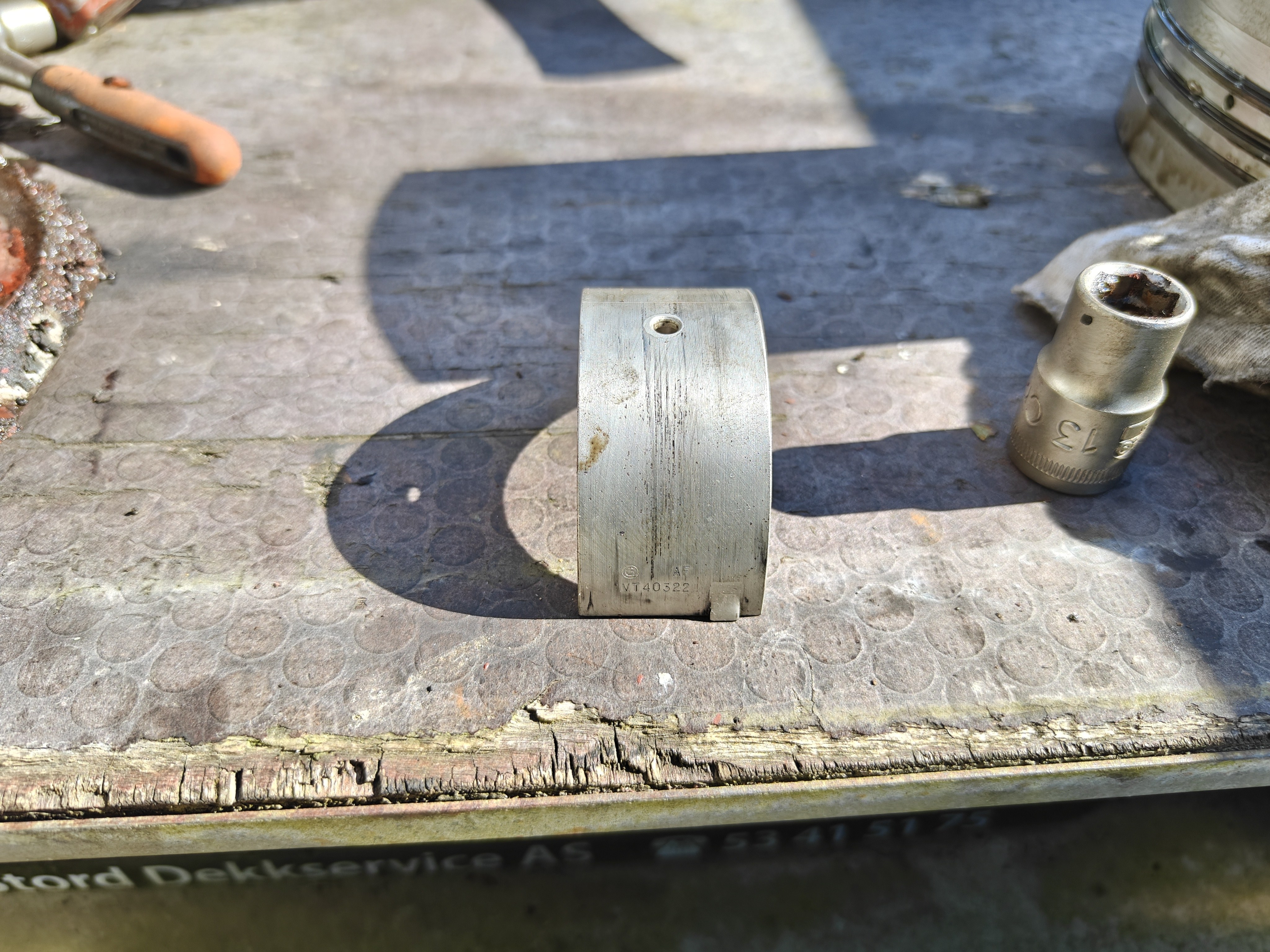

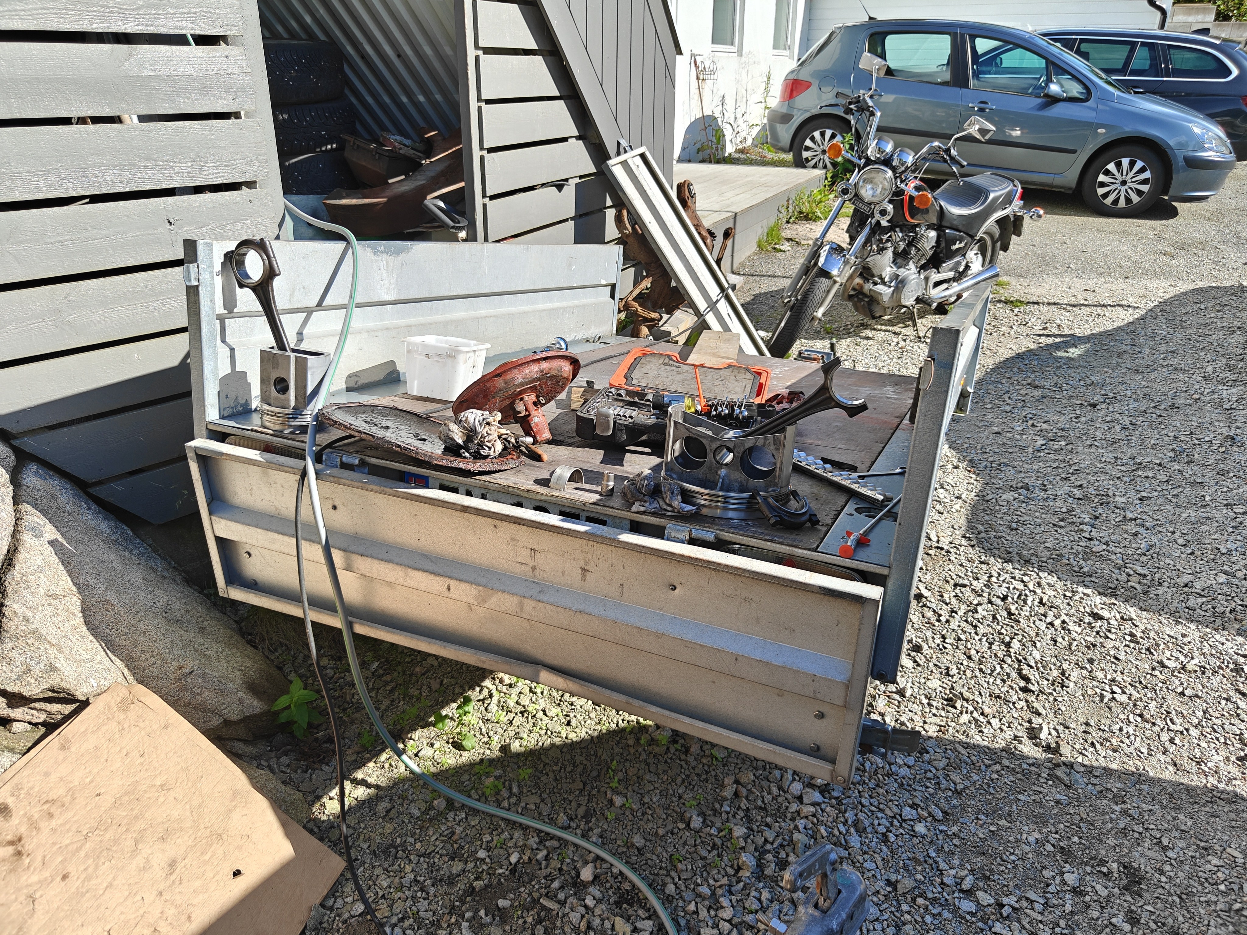

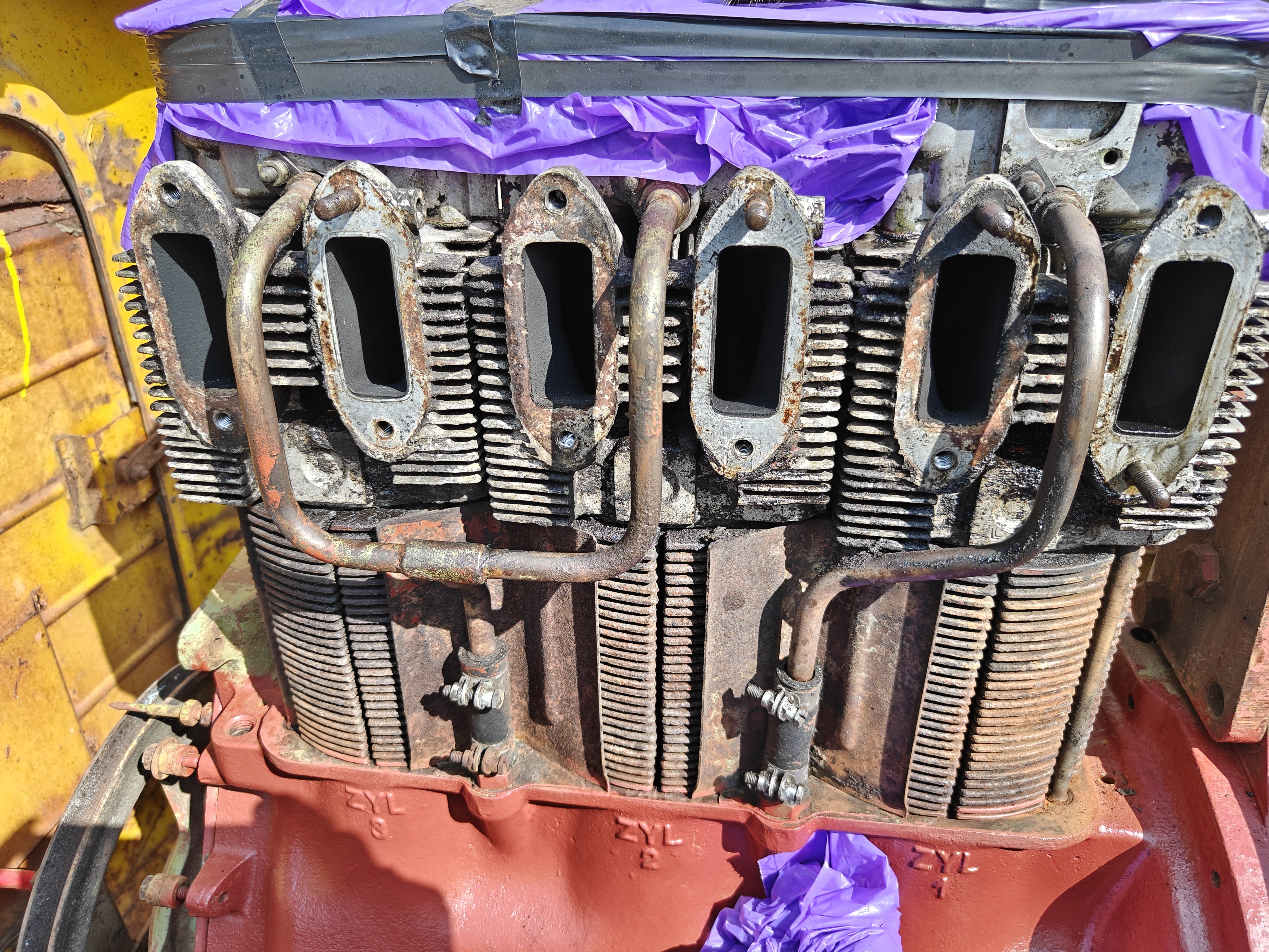

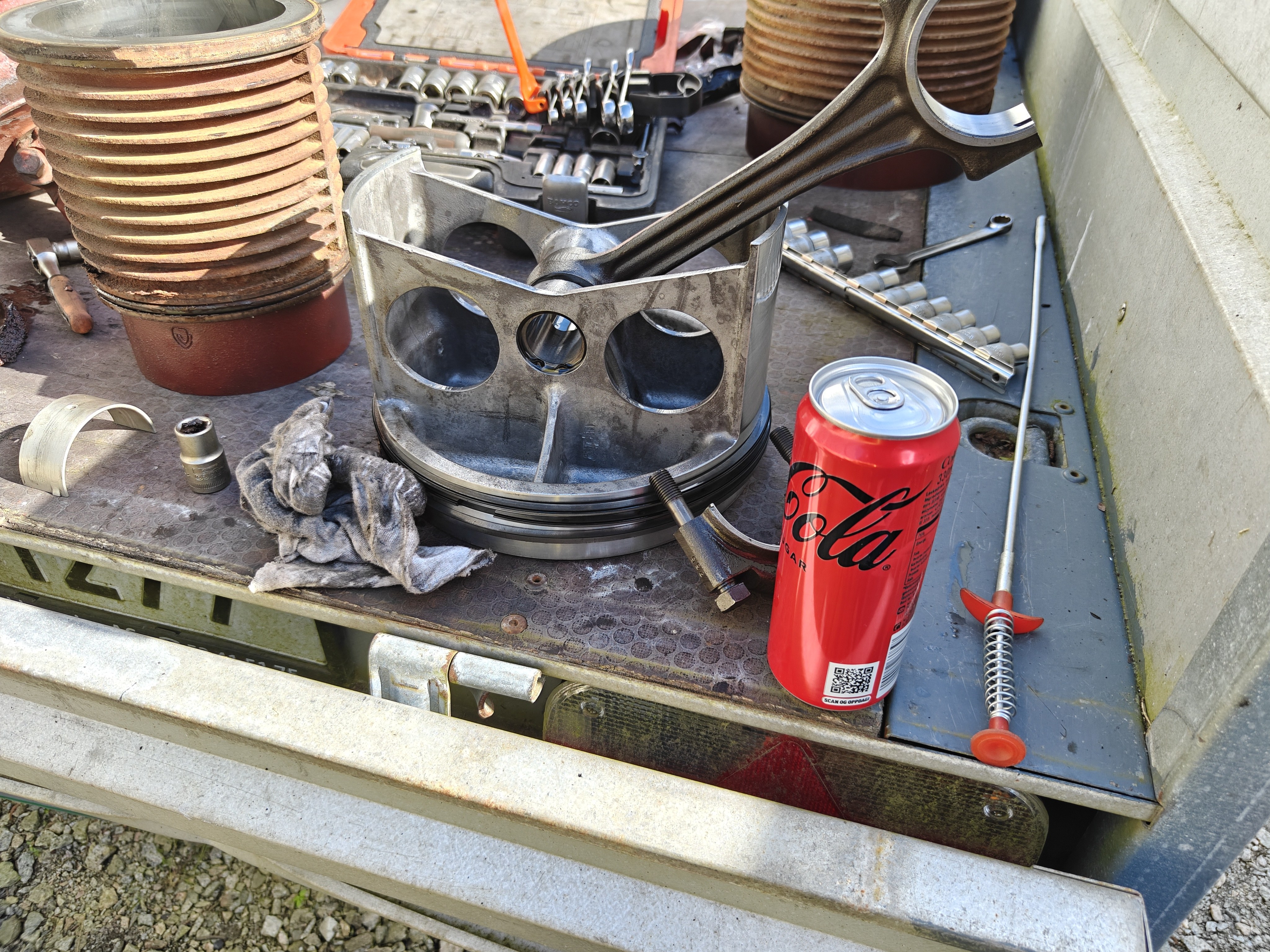

Og så, over på litt Atlas Copco kompressor, lagerskål veivstake, andre siden så heller dårlig ut
Tenkte å putte 6 slike stempel i E39'en :P

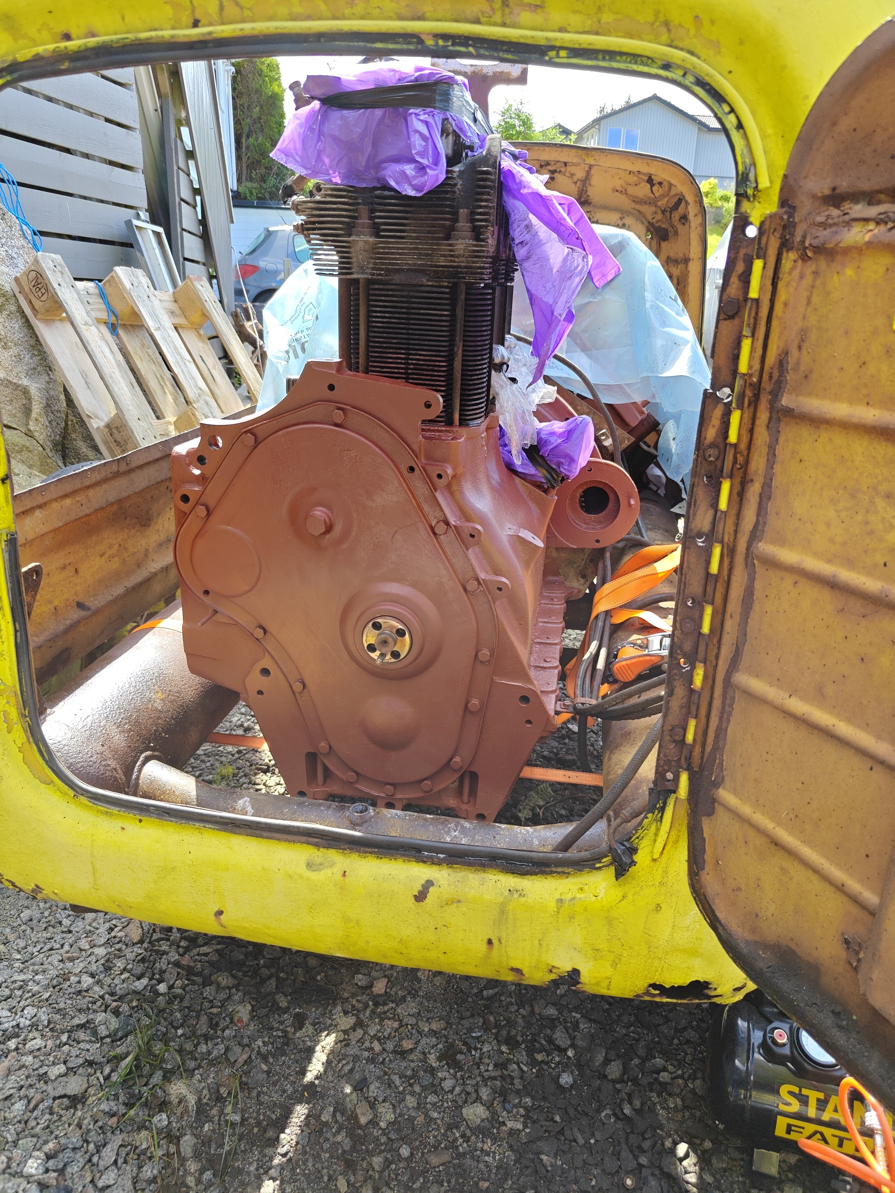

Her skal det monteres ny veiv, det ble vel ca 5k i sliping pluss pluss, ny veiv fra India ligger vel under 5k i pris (må ha noen andre deler uansett) Men motor og kompressordel må løftes uttav chassis for å deles, må derfor bli ferdig med e87 og bygge meg en krane.
Colaboks for sammenligning

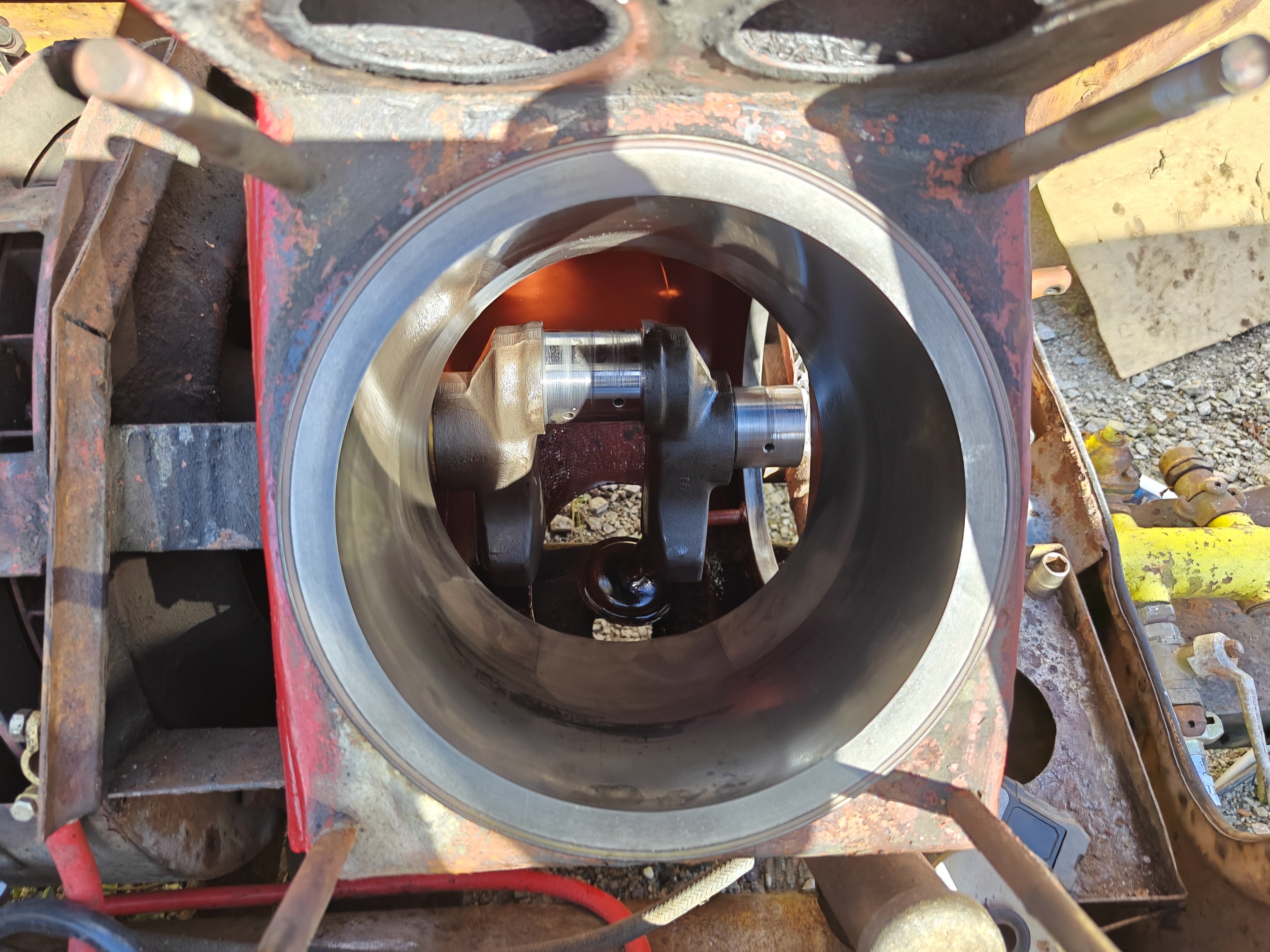

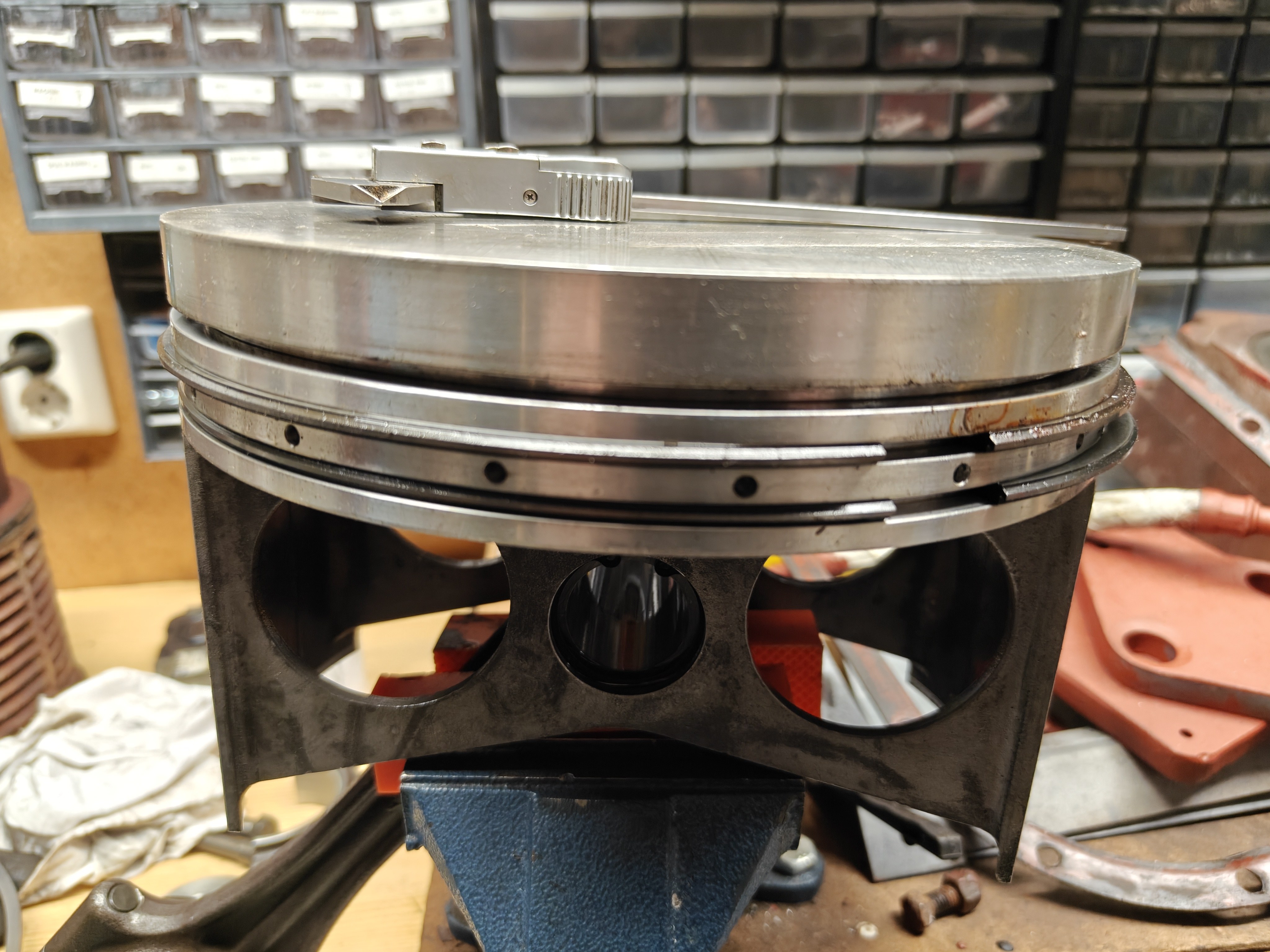

Litt måling av stempel og sylindere (Må ha nye stempel blant annet pga nye stempelringer passer ikke på gamle stempel)

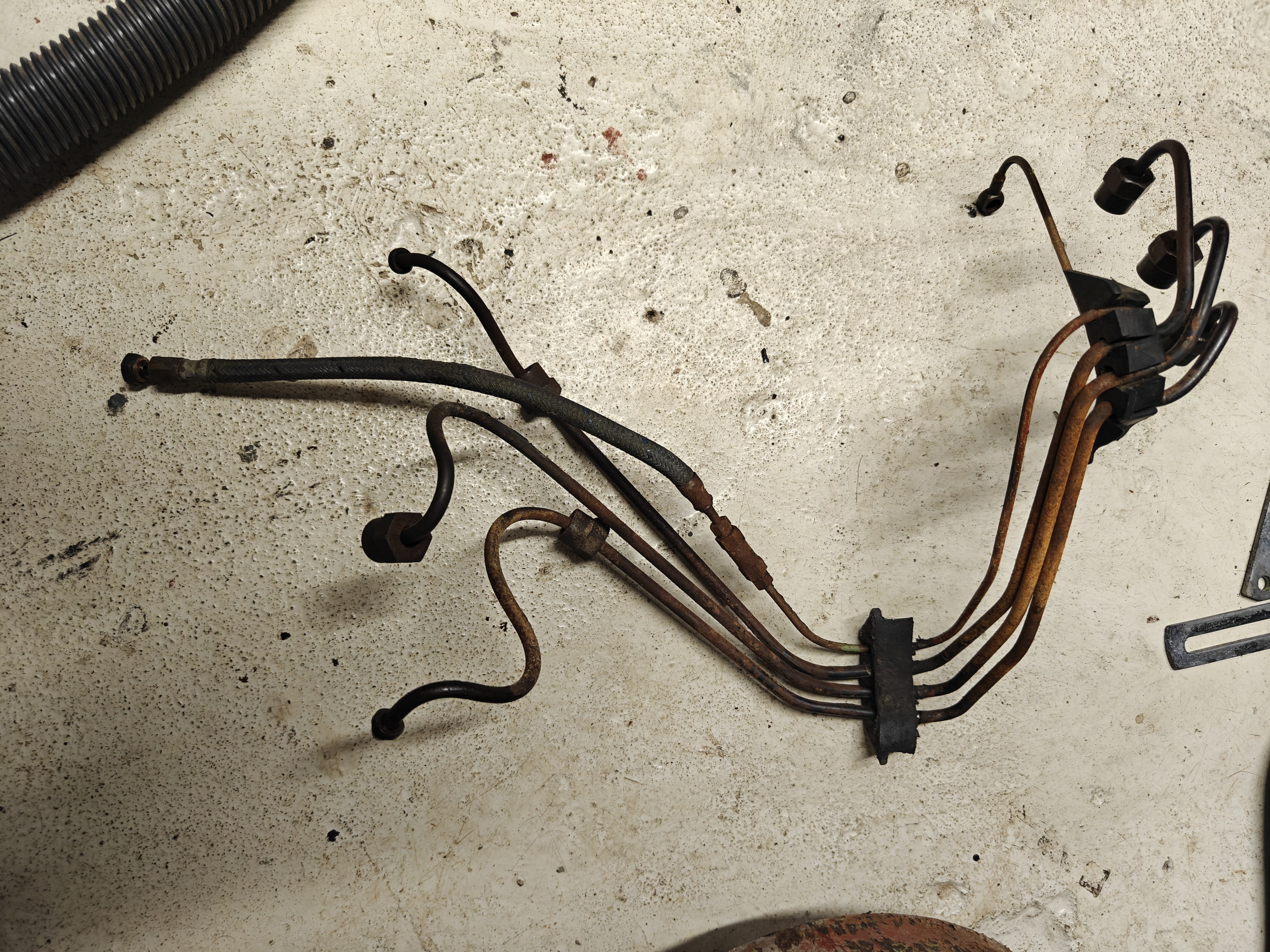

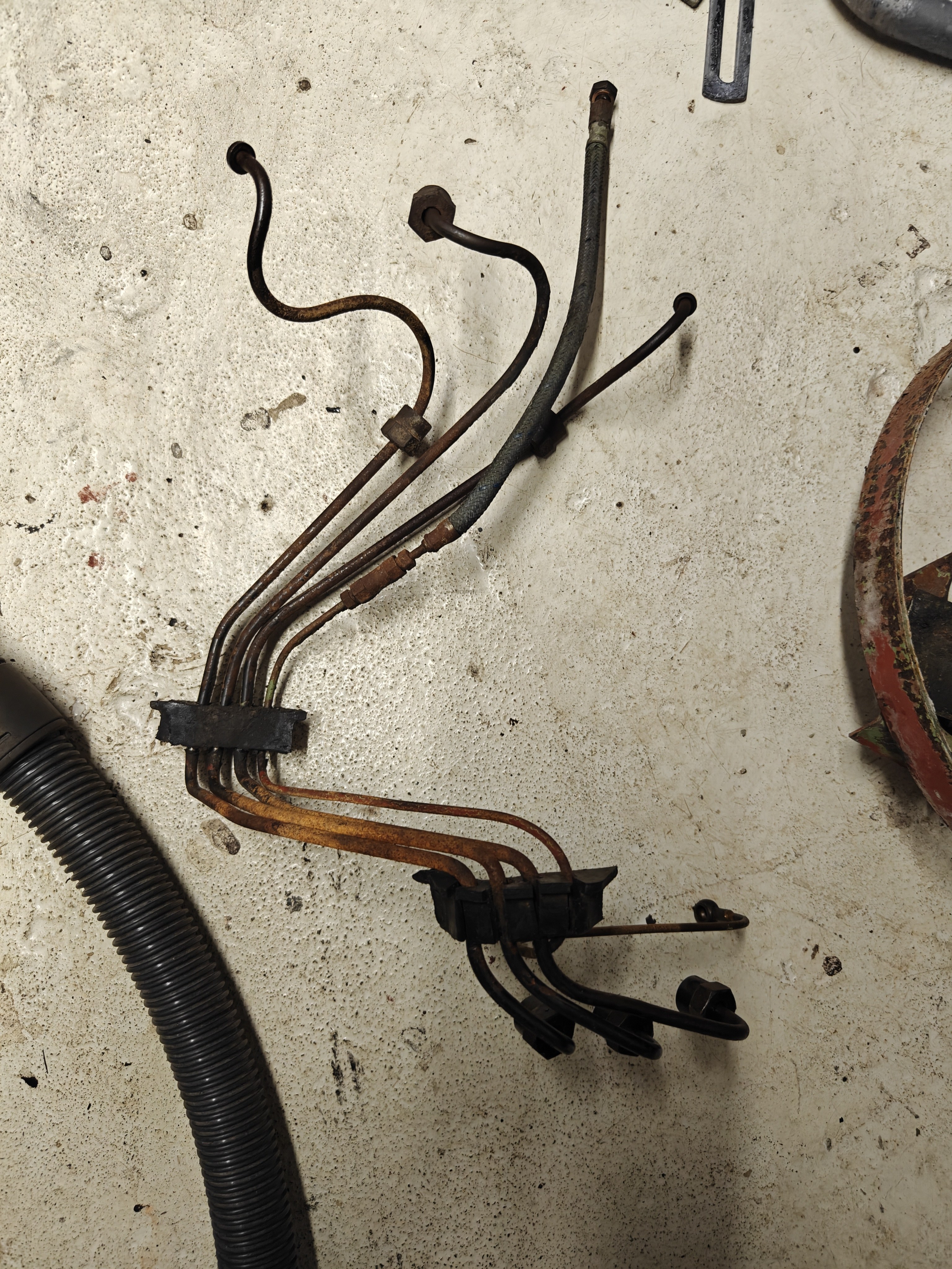

Dieselrør til Deutz motoren som sitter i kompressor, sandblåses og lakkeres (allerede gjort)

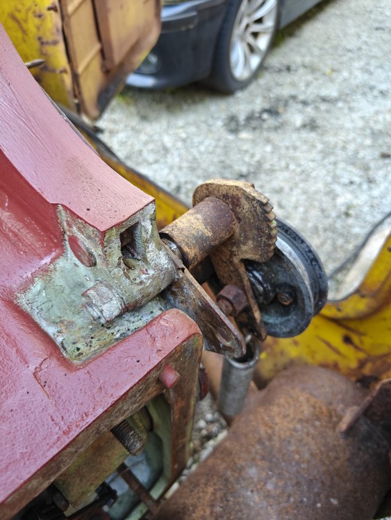

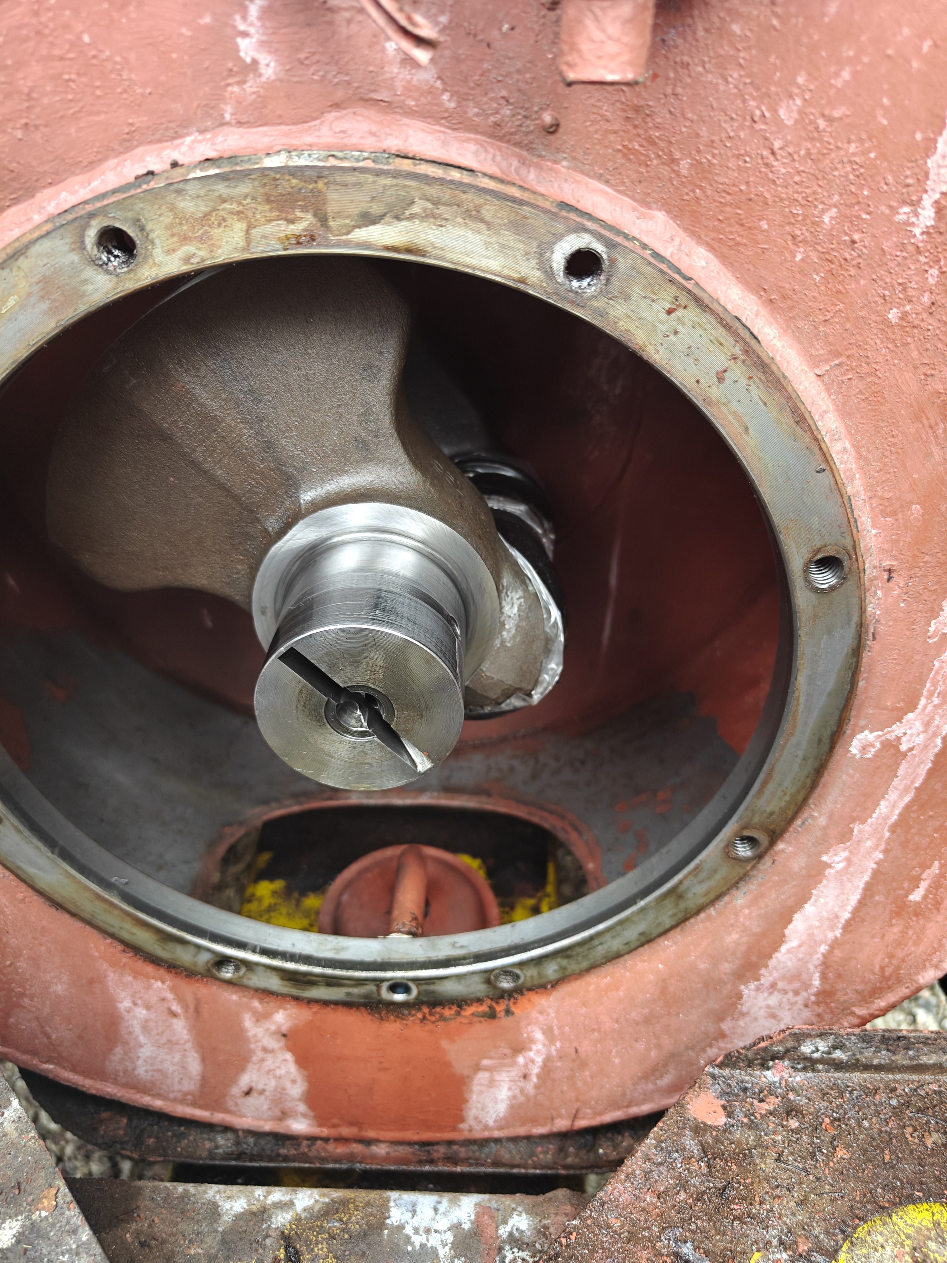

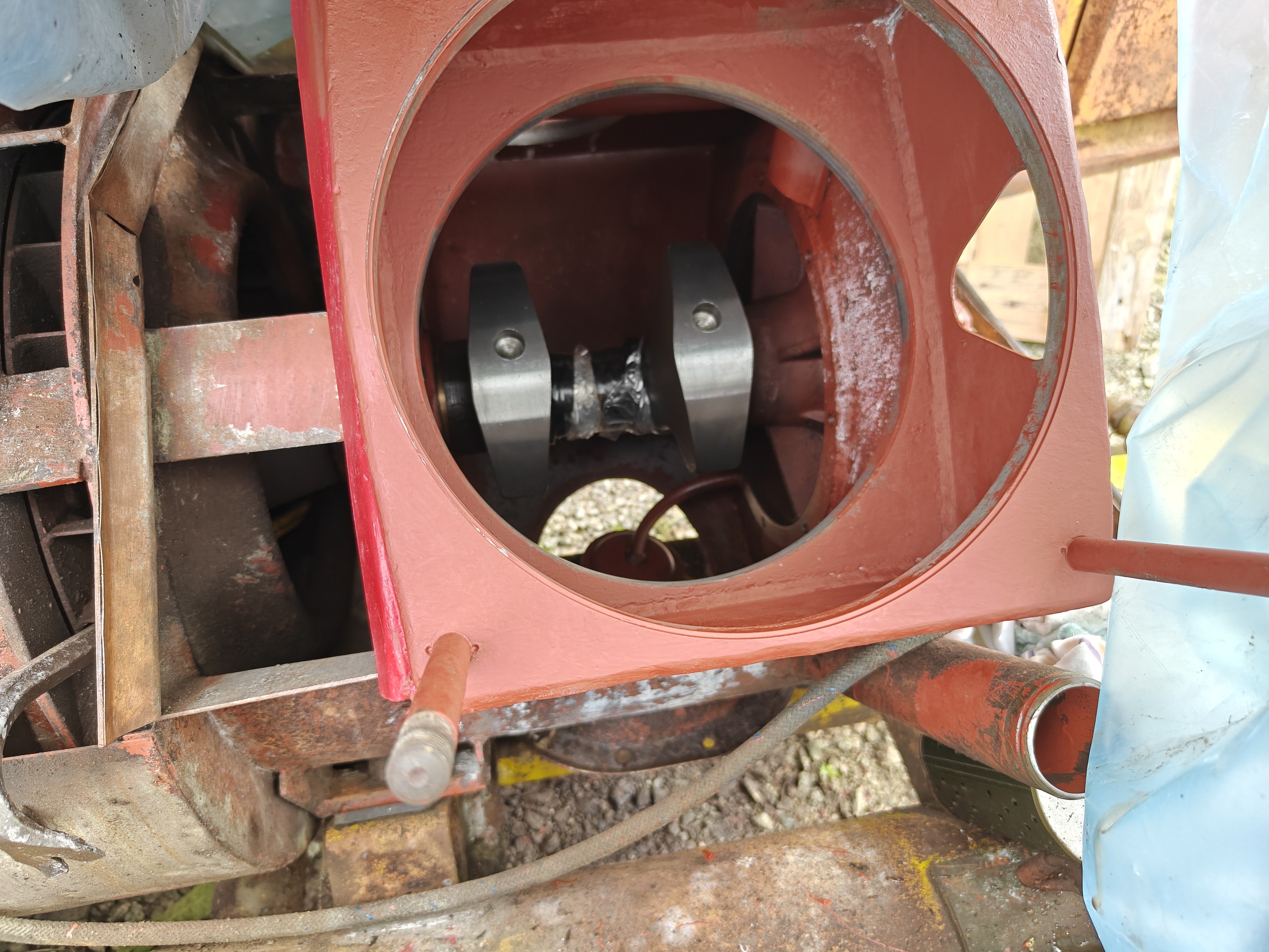

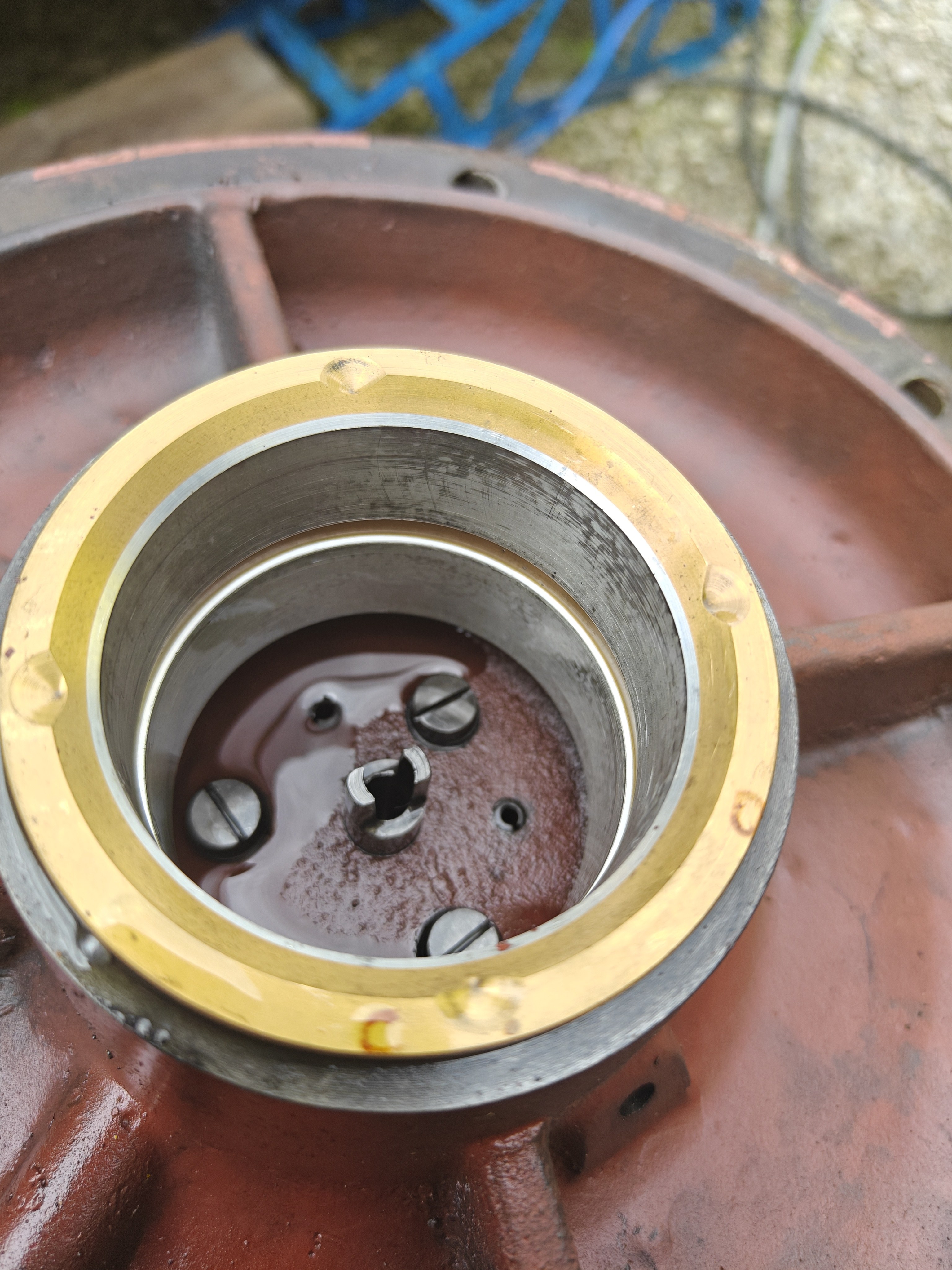

Rammelager Veiv På Atlas Copco (Kan muligens gå til nøden, bronseforing med babbit foringer inni, jeg kan dreie det selv men ikke støpe nytt Babitt/hvittmetall, noen som vet av firma som lager slikt?)
Ende på veiv

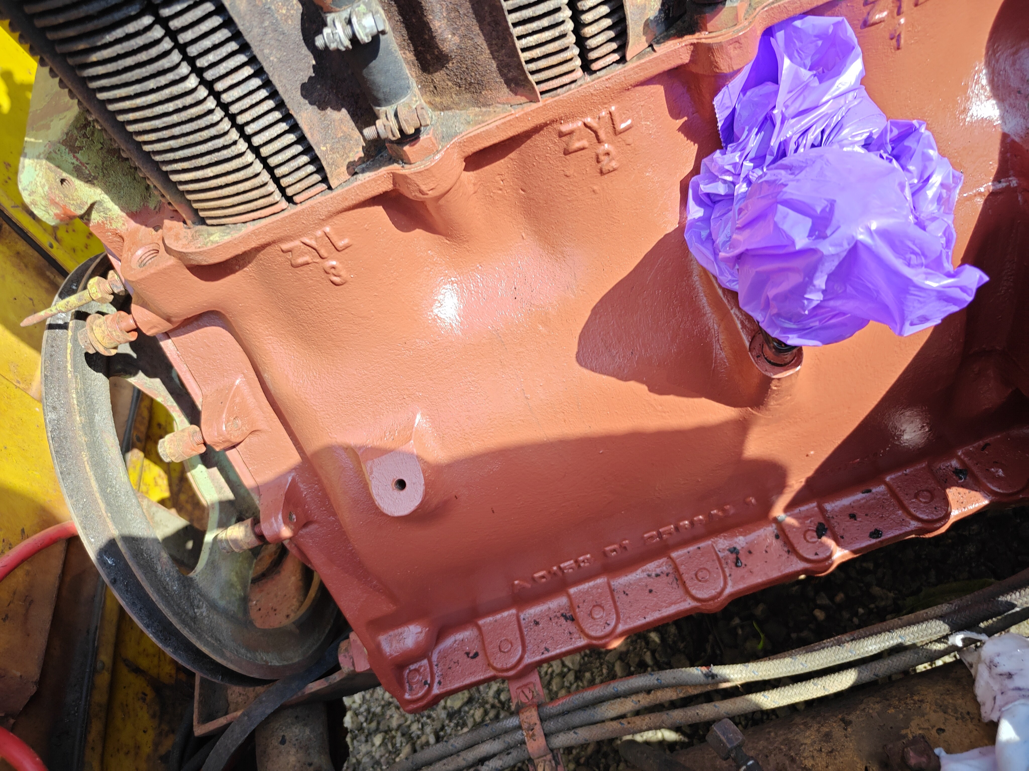

Litt lakkering, avrenning av Ferro bet, måtte lakke på nytt igjen her etterpå.
Lakkering inni hus for ventilblokker

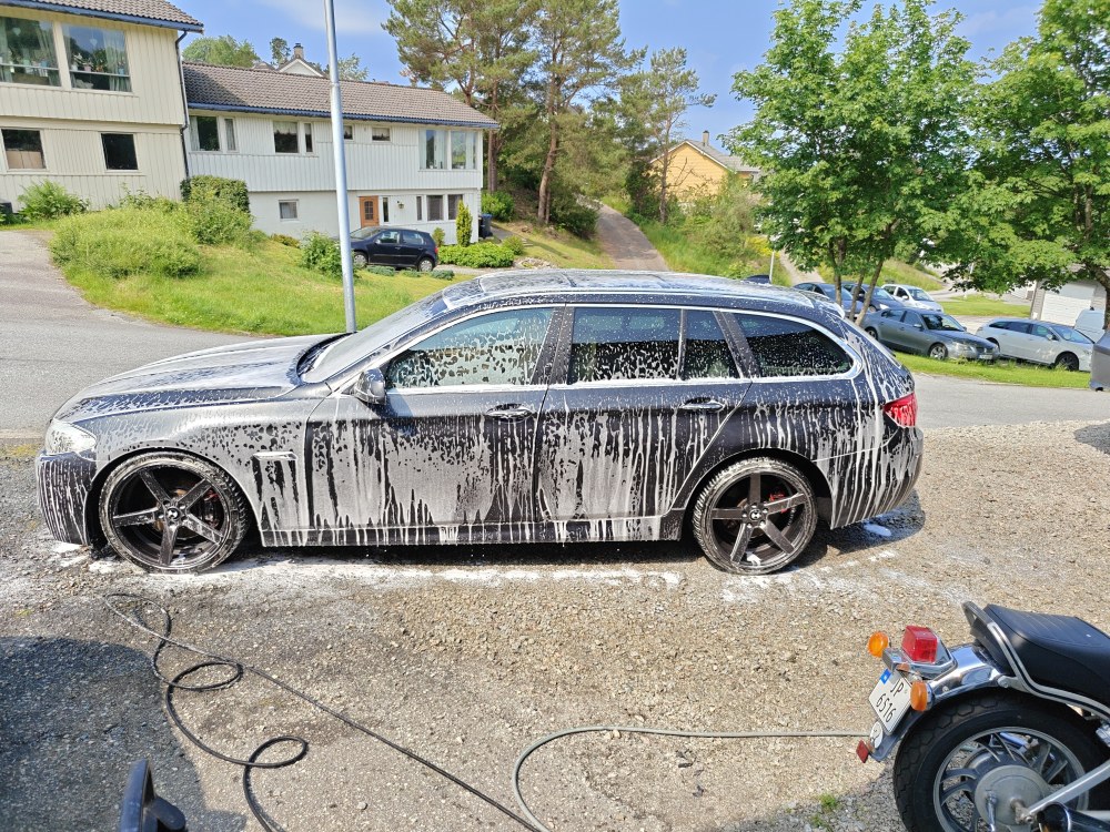

Vasking av F11 før Danmarkstur

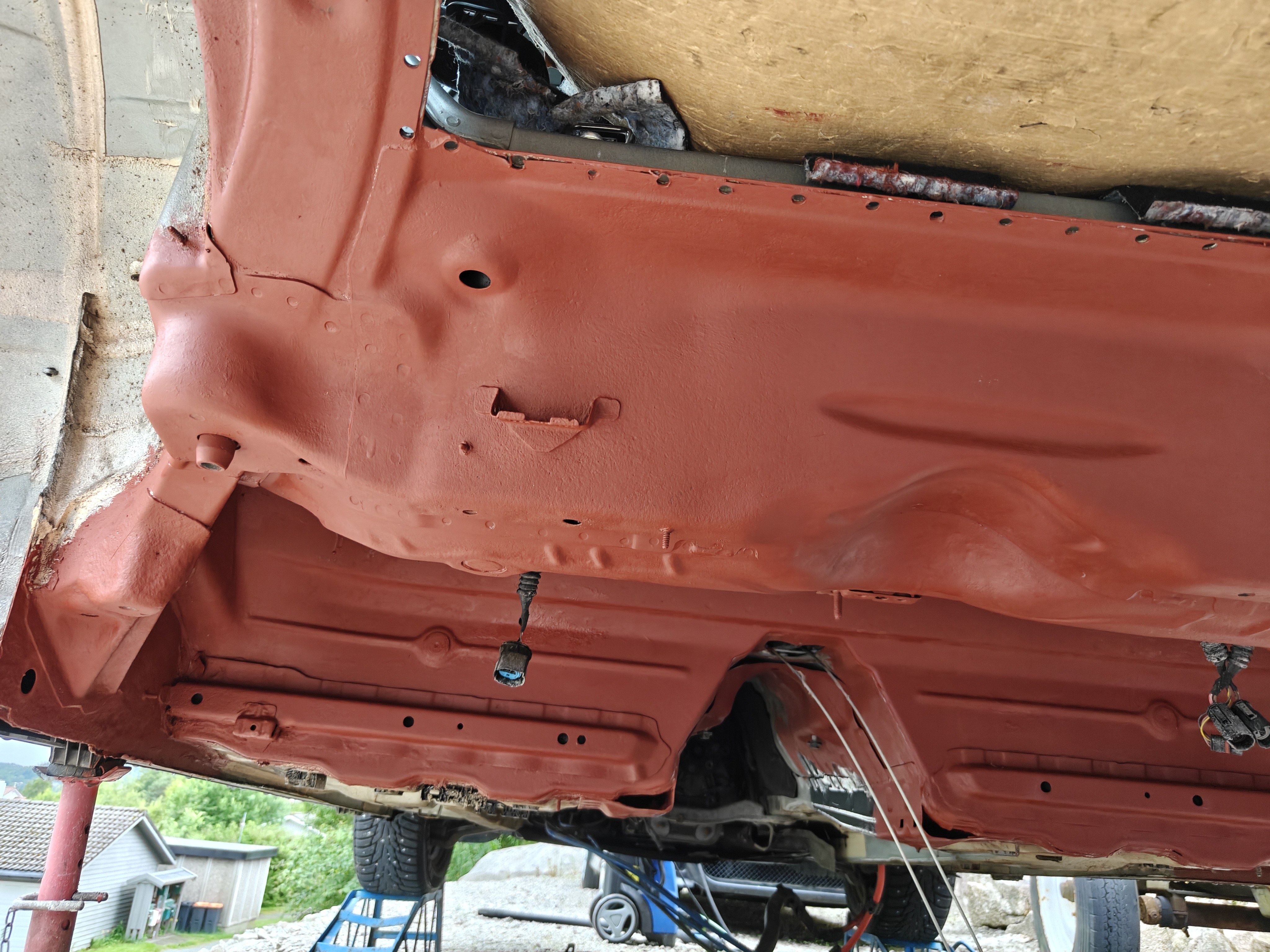

Lakkering av understell E87

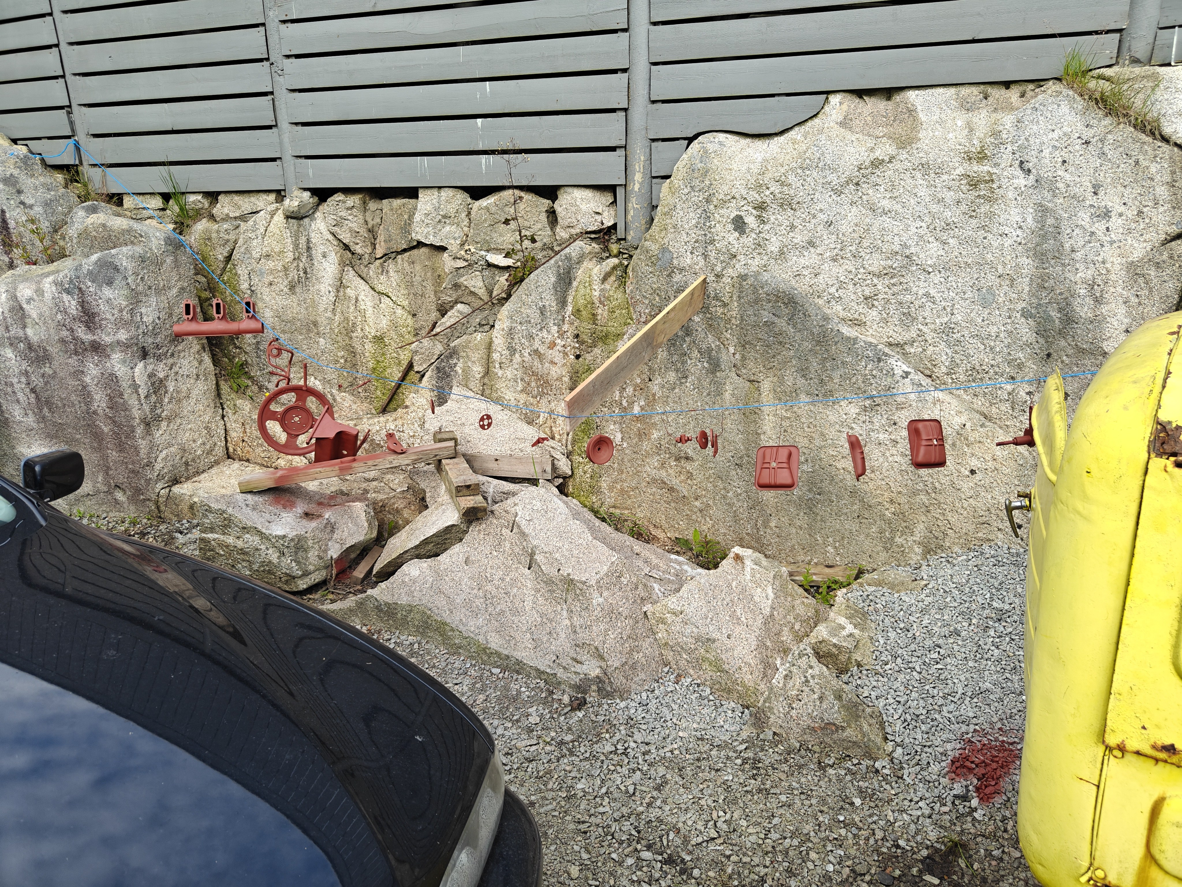

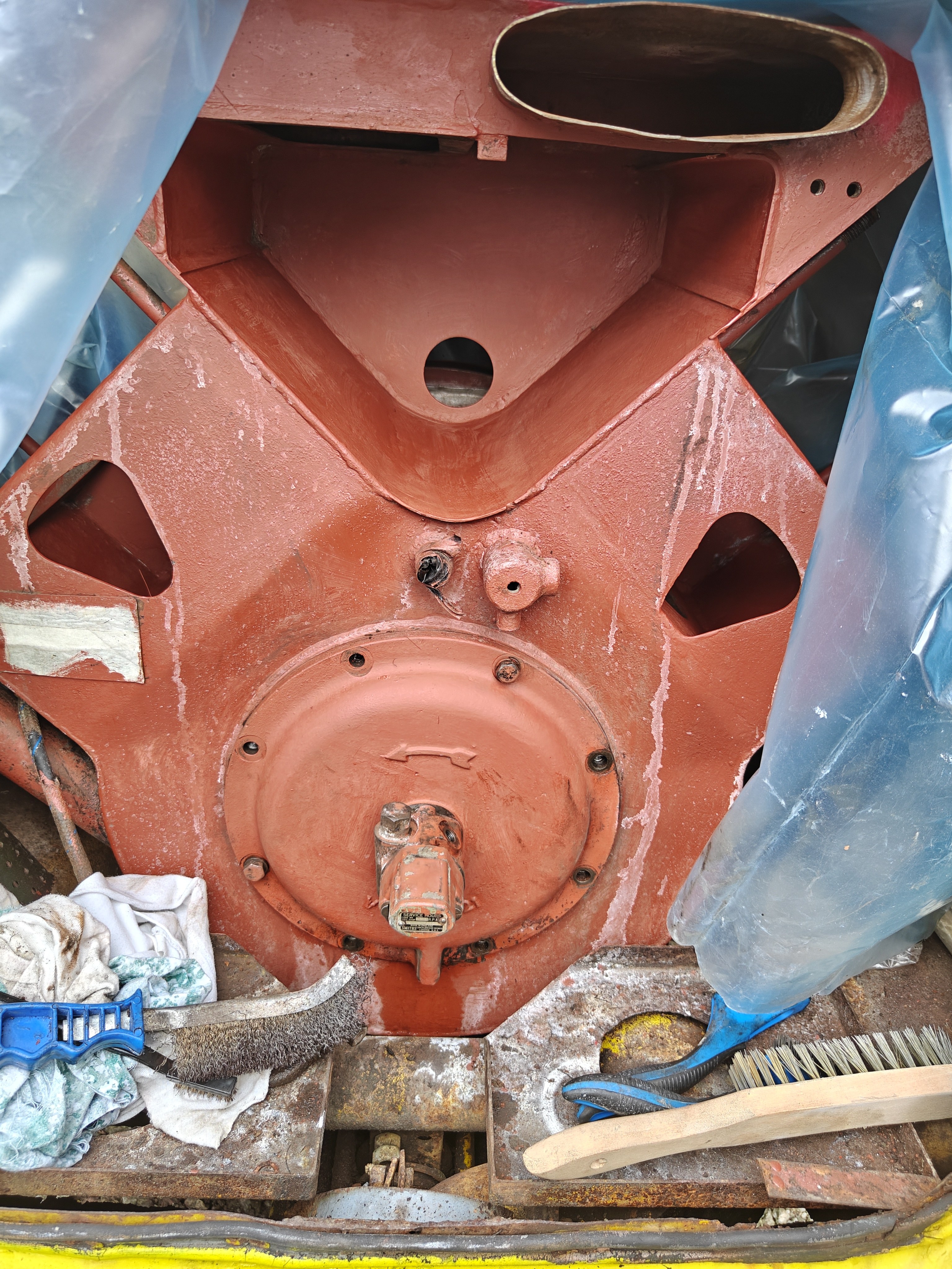

Lakkering av ventilblokker Atlas Copco

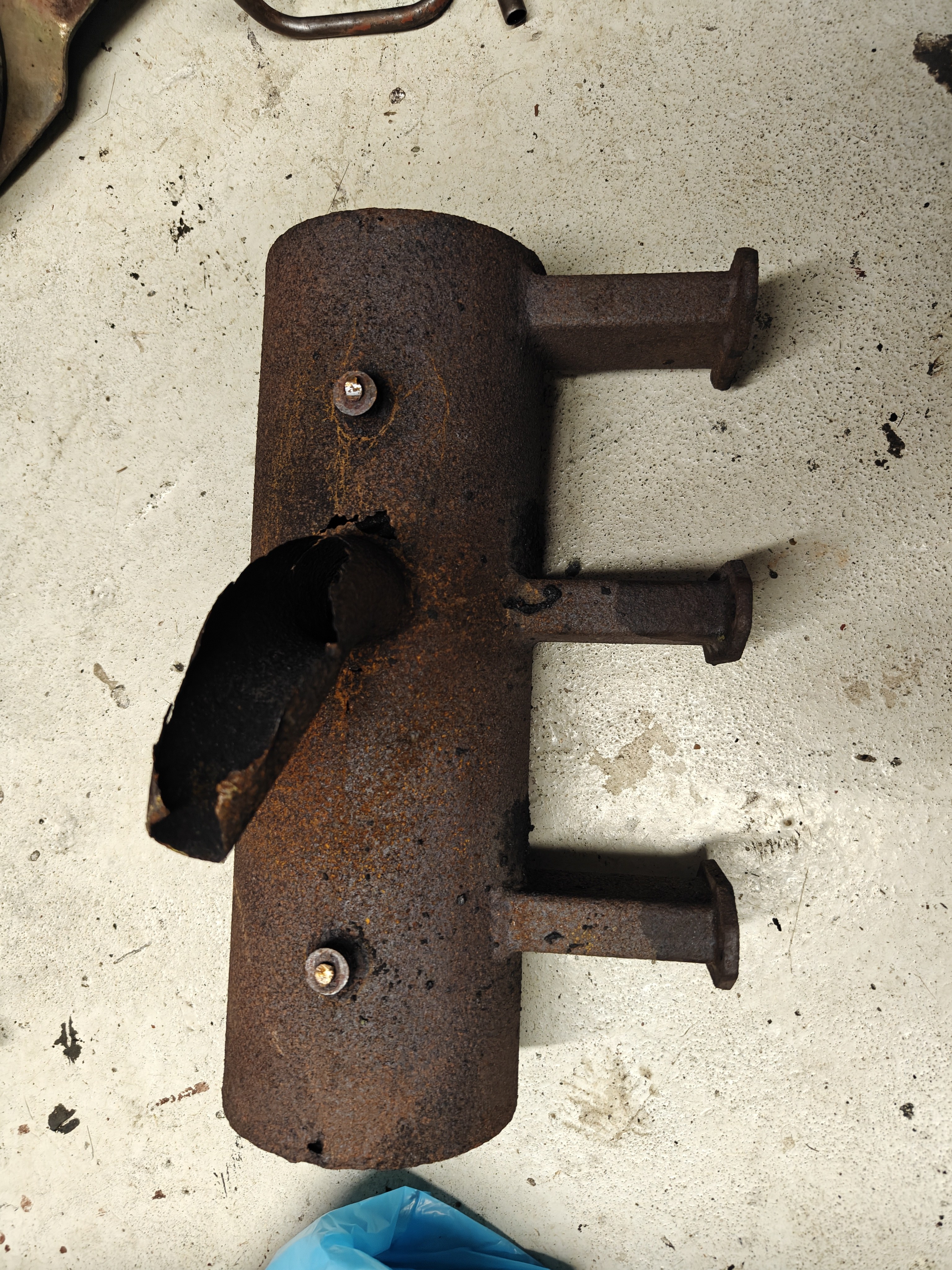

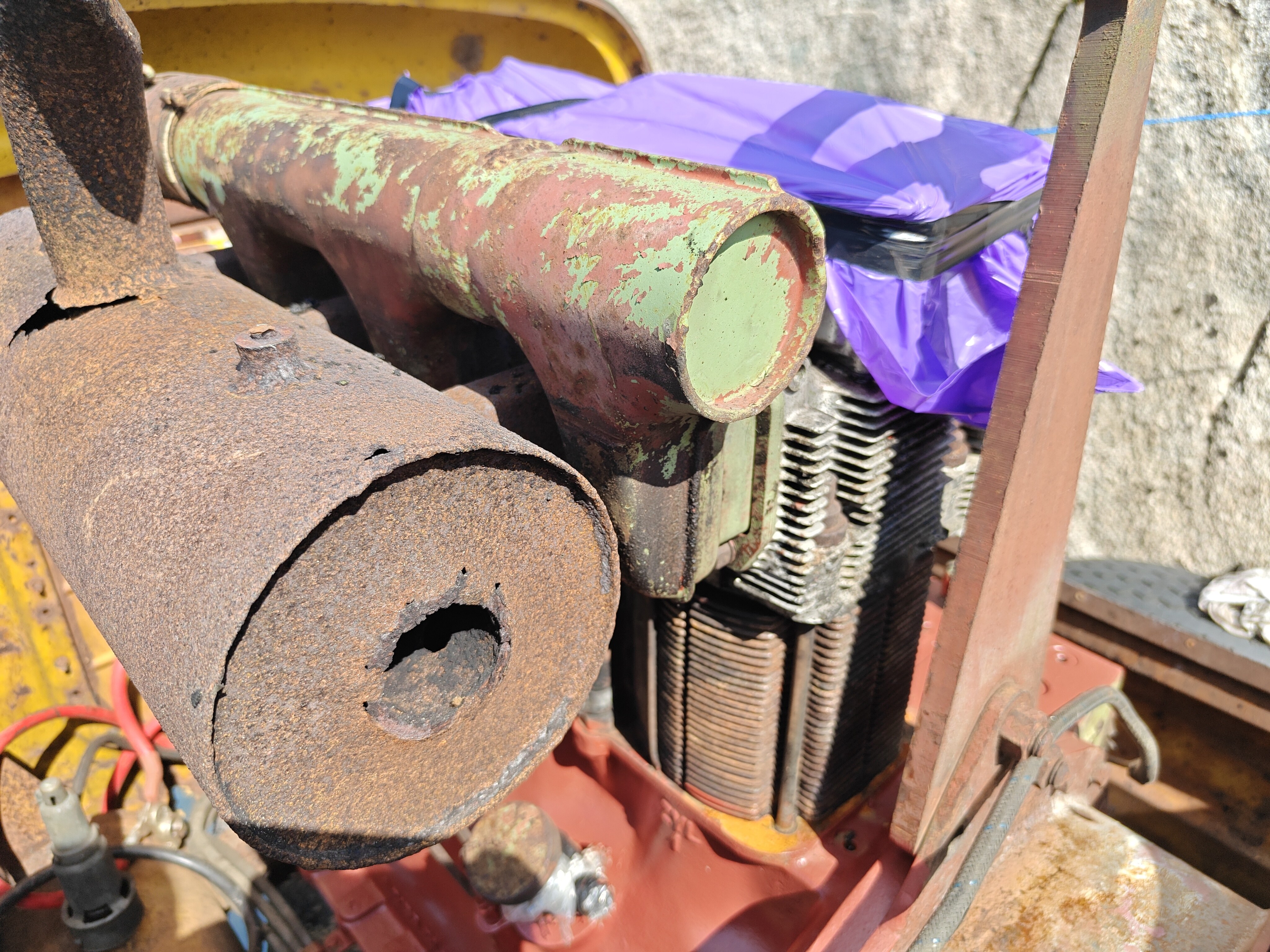

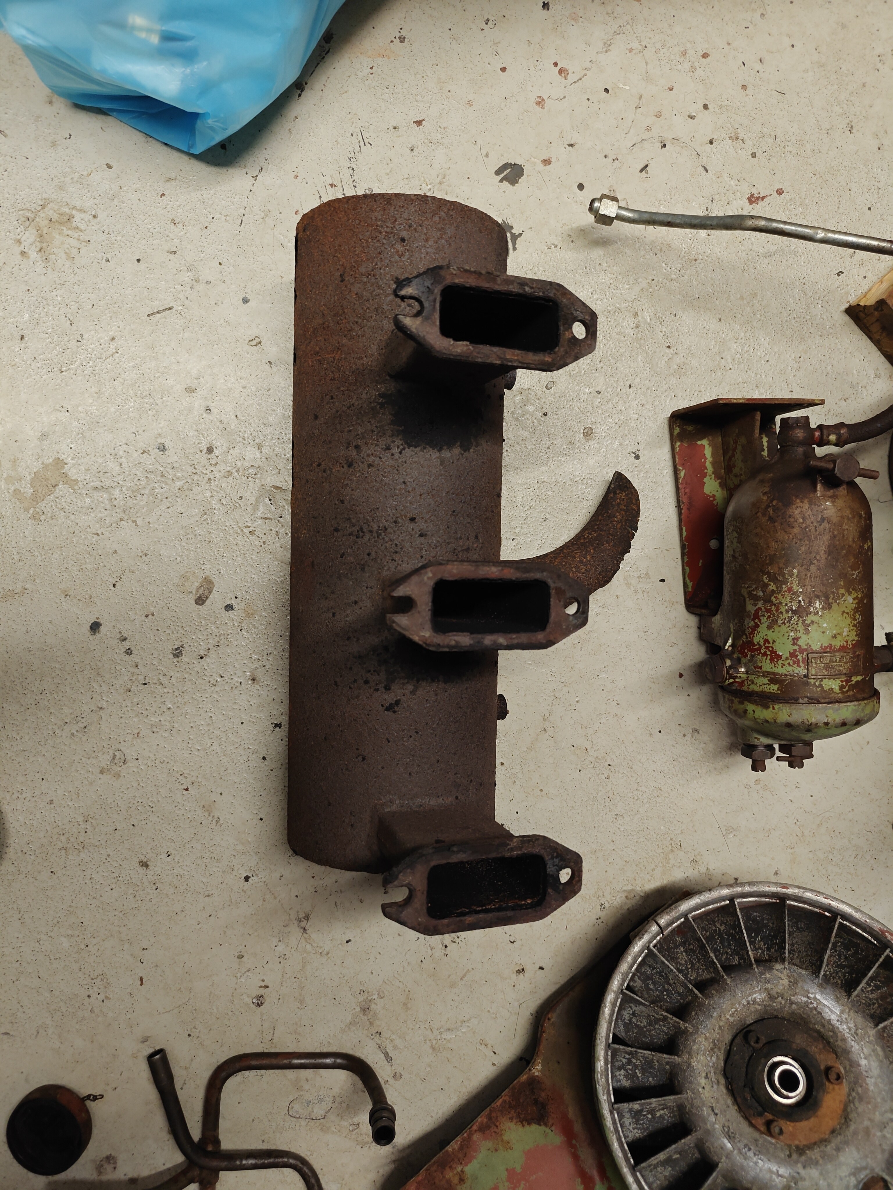

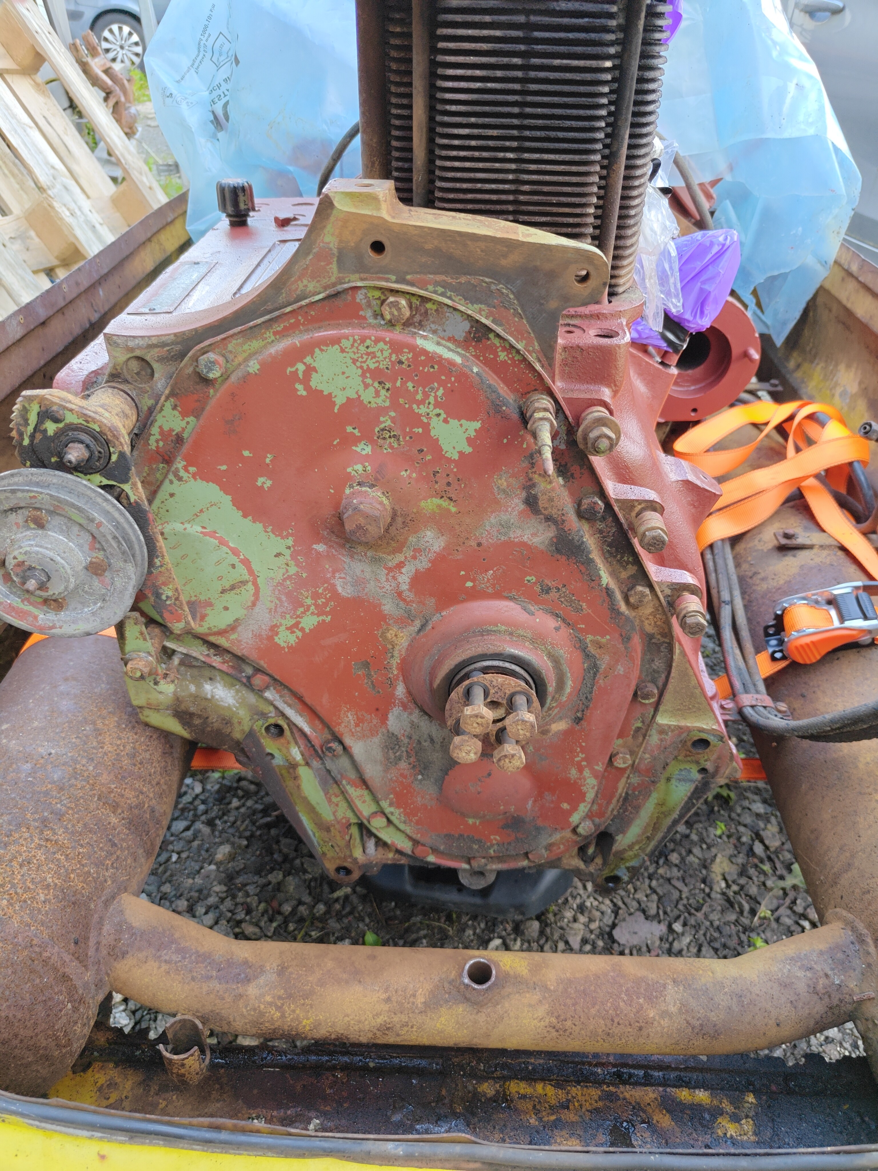

Deutz Motor, dårlig Eksos som jeg må lage ny selv (Har fått Potte ifra England som er ganske lik, samme diameter men litt kortere på lengde.
Skal ta av sylindrene på Deutz'n også for å sjekke stempel, ringer og sylindere samt overhale topper.
Begynner og bli bra det som er lakket foreløpig

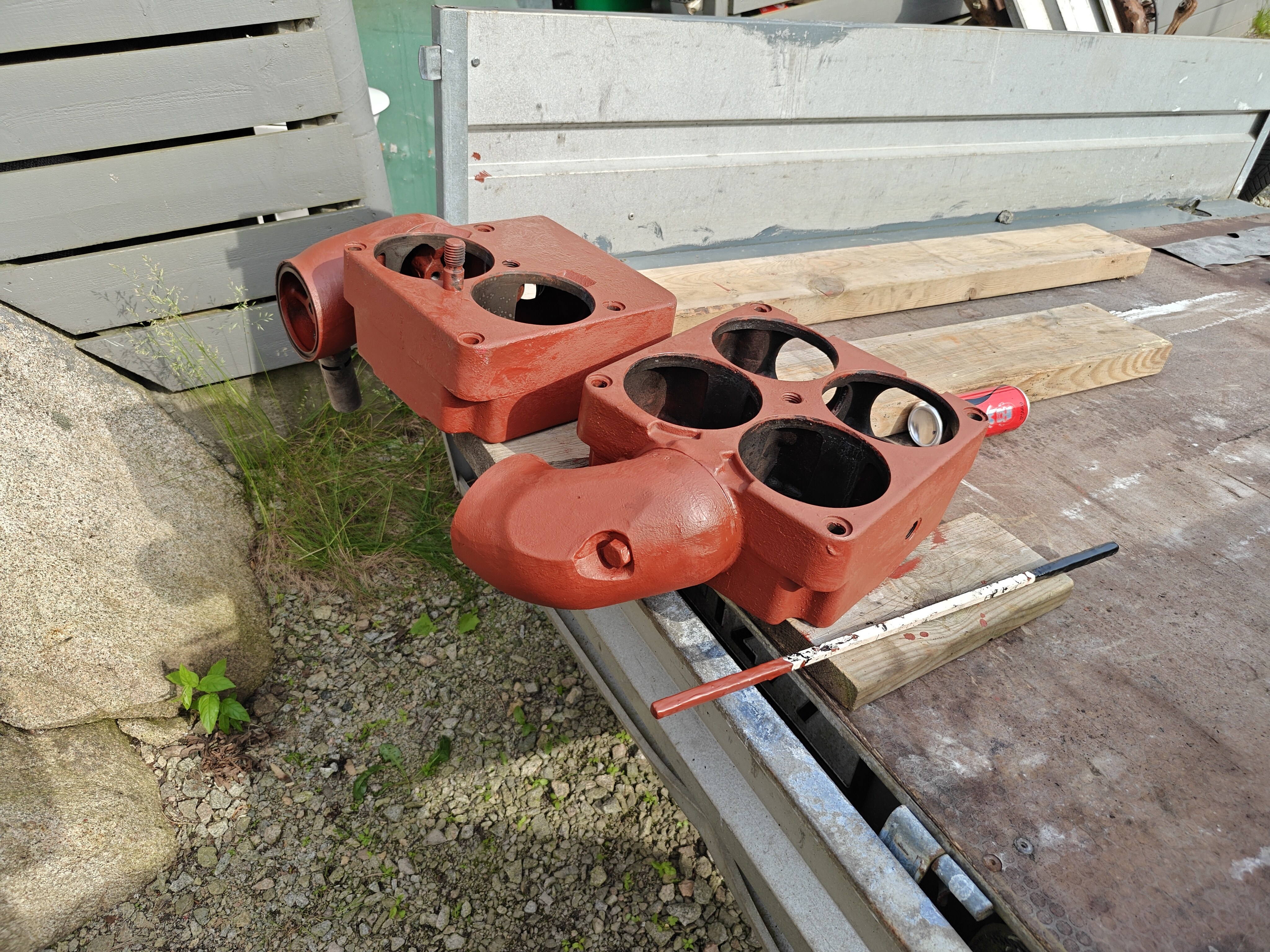

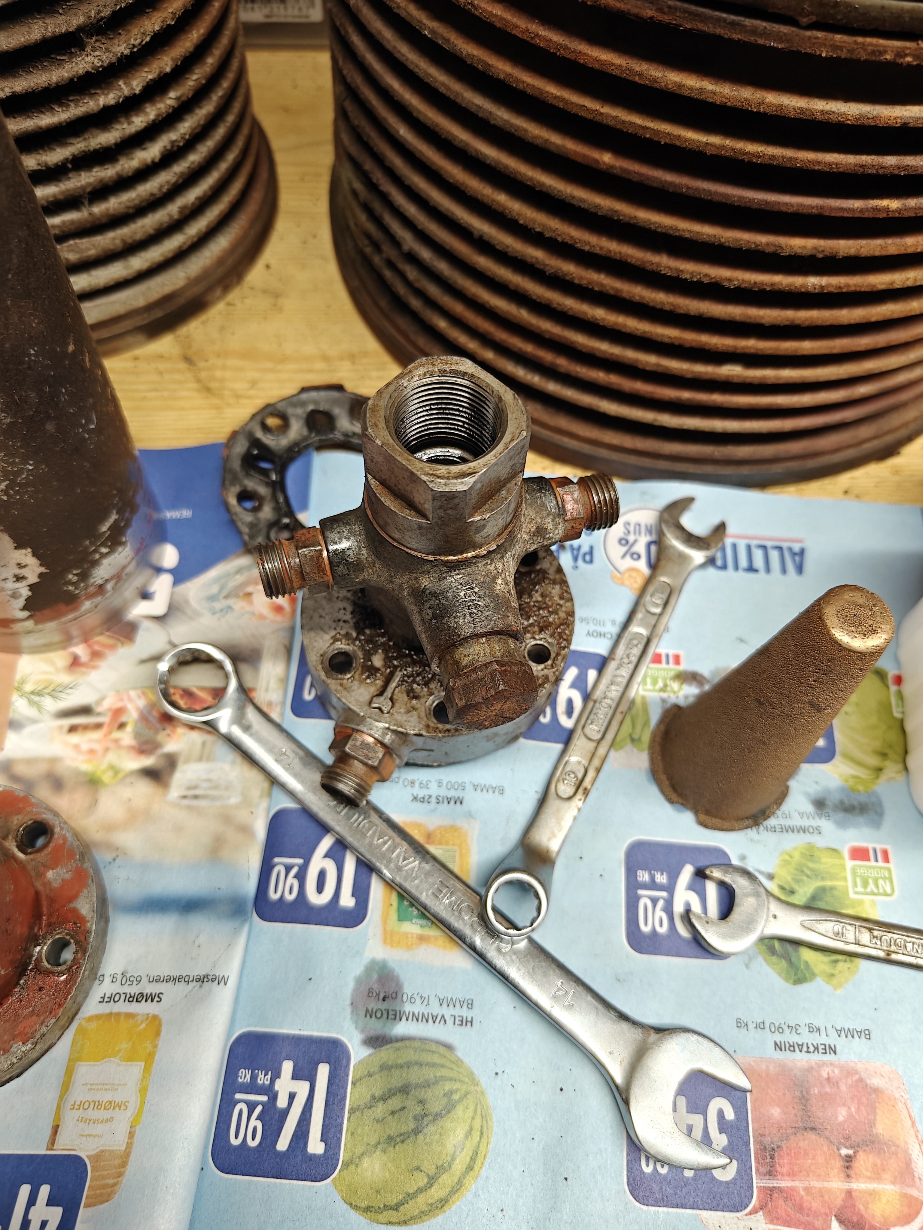

Dårlig Eksosmanifold, samt drivstoff filterhus (Er forøvrig lakkert nå)
Demontering Atlas Copco Fortsetter
Ferdig lakket ende
Sprøytelakkering av deler til tørk
Deler som er sandblåst og behandlet med Ferro-bet, bakstilling E87 i bakgrunn (er havnet hos bilgudene nå)

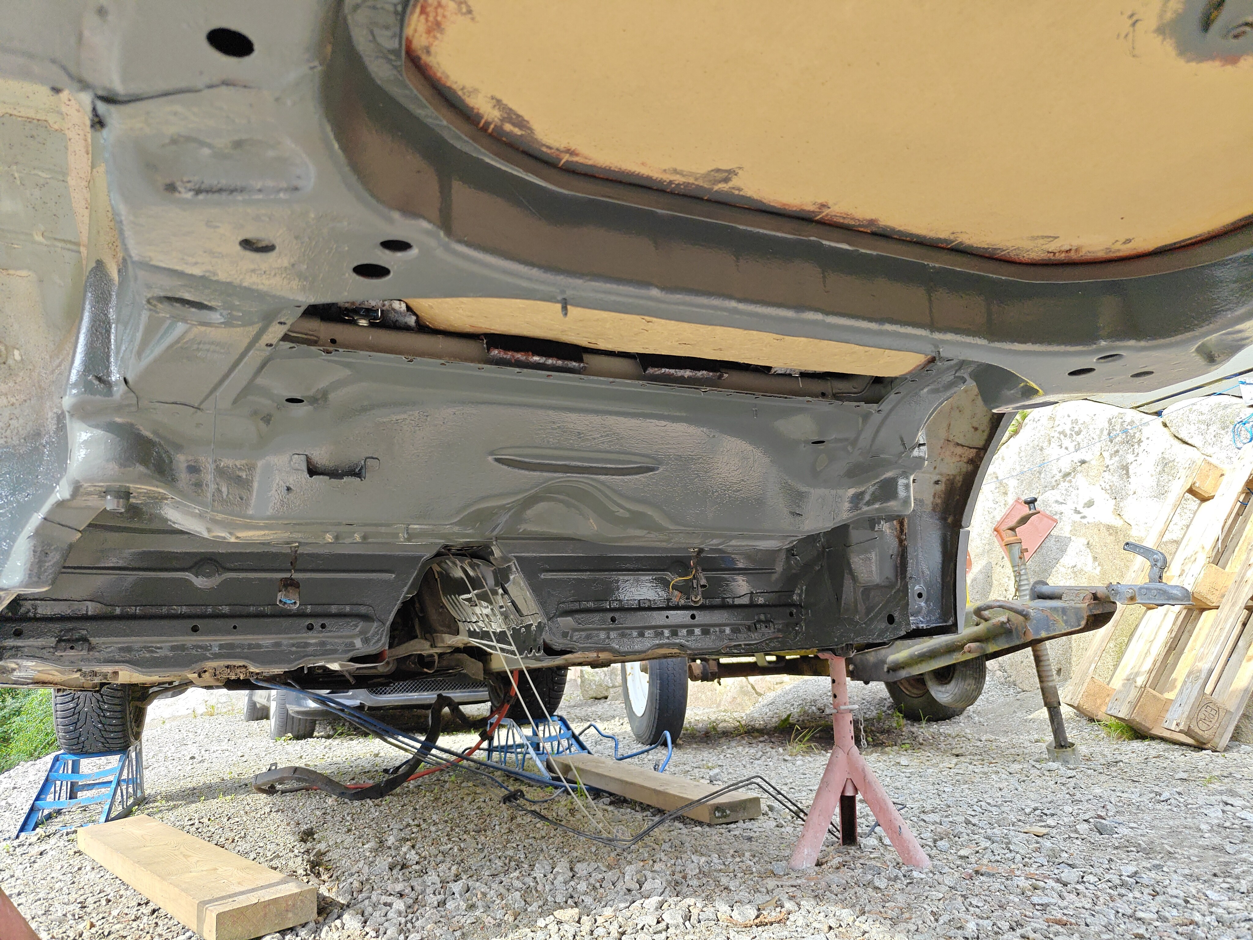

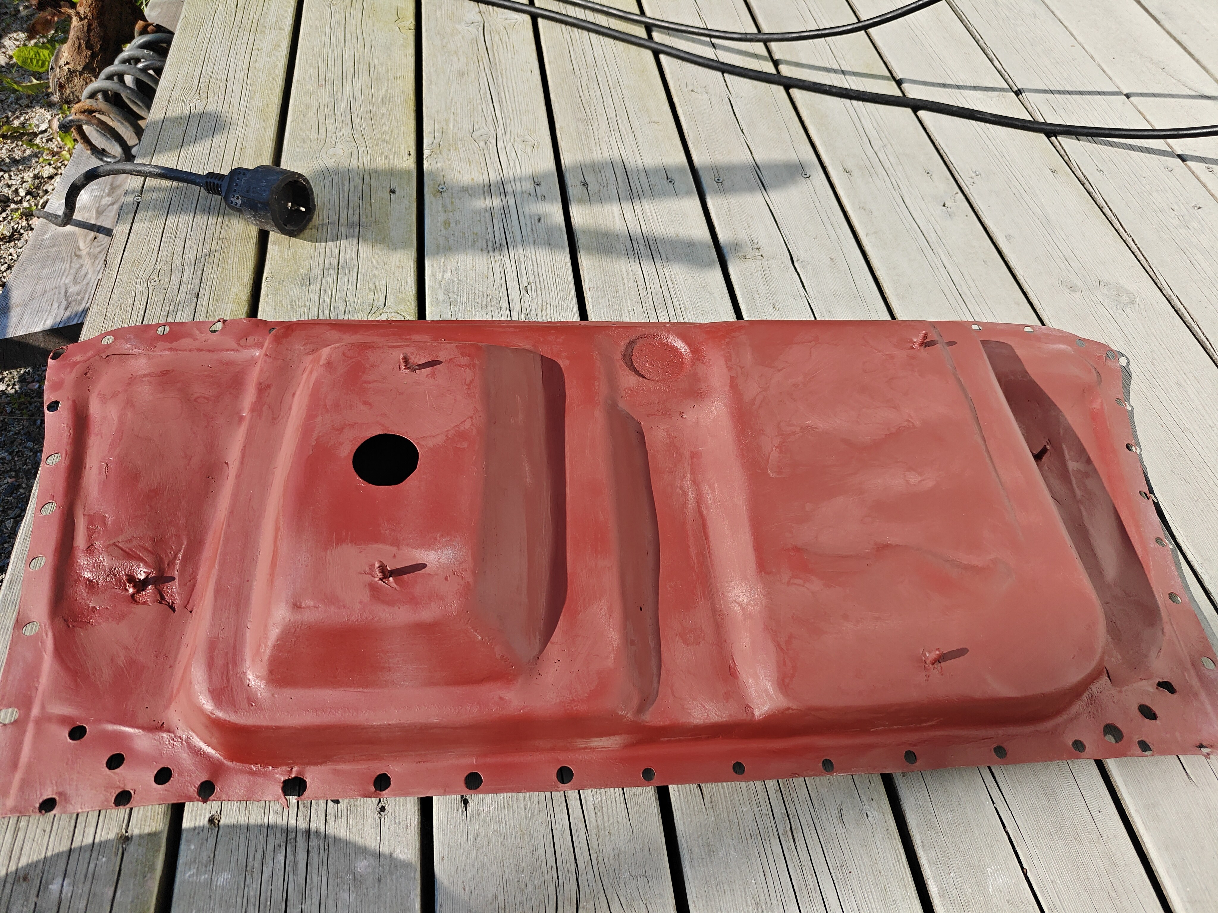

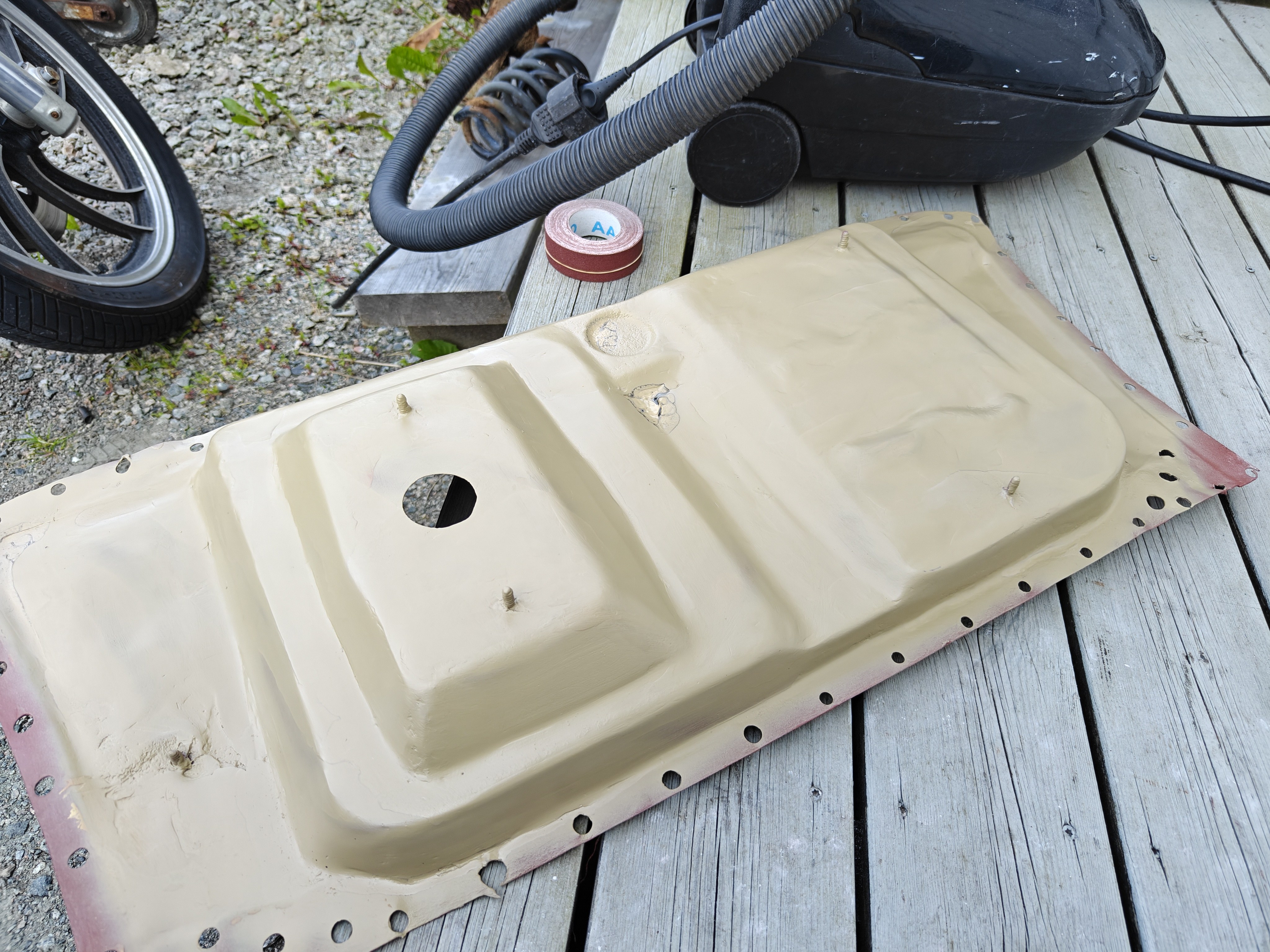

Plate under bil, underveis i sparkling, lakkering og sveising

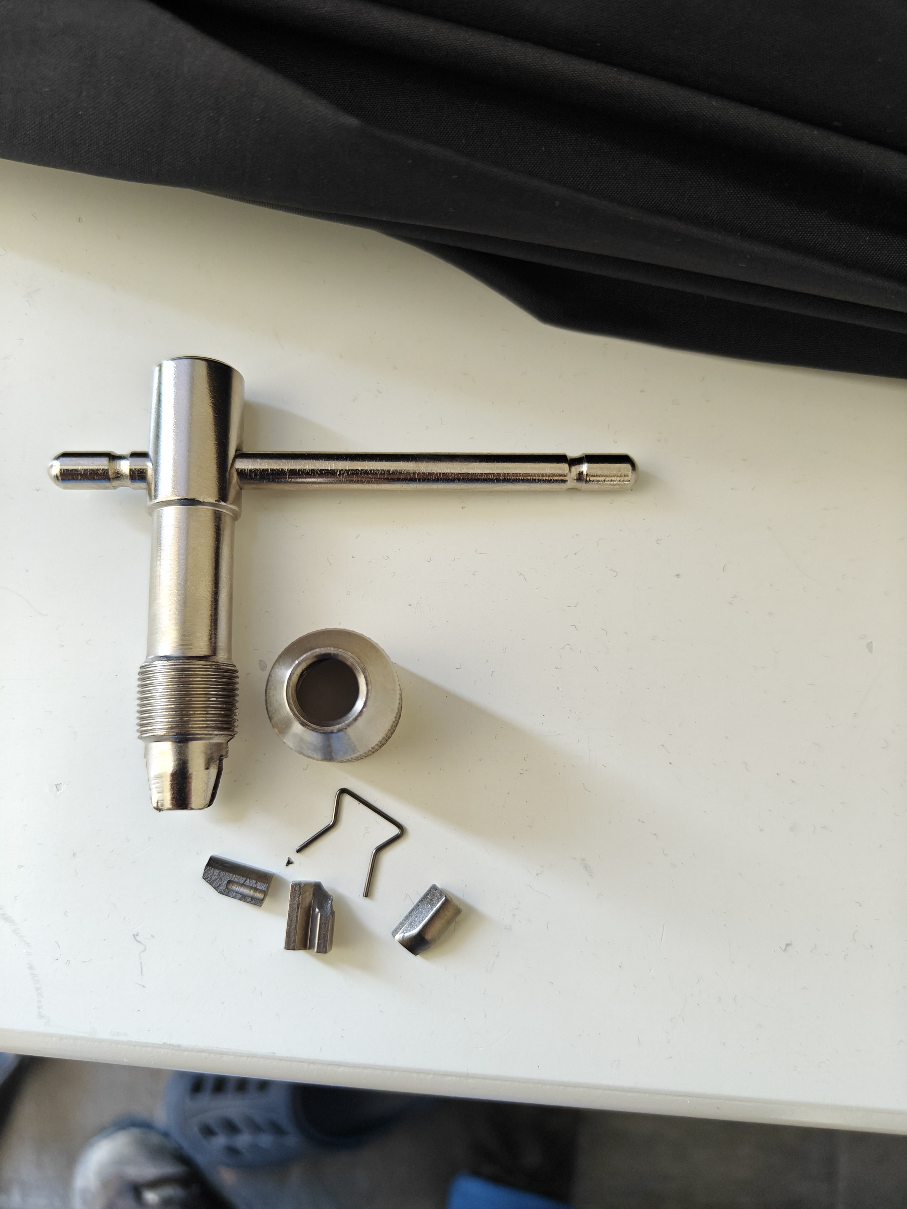

Har største Gjengesett til Biltema og det er andre gangen denne knekker, dårlig kvalitet, skulle bare friske noen gjenger i karosseri på E87

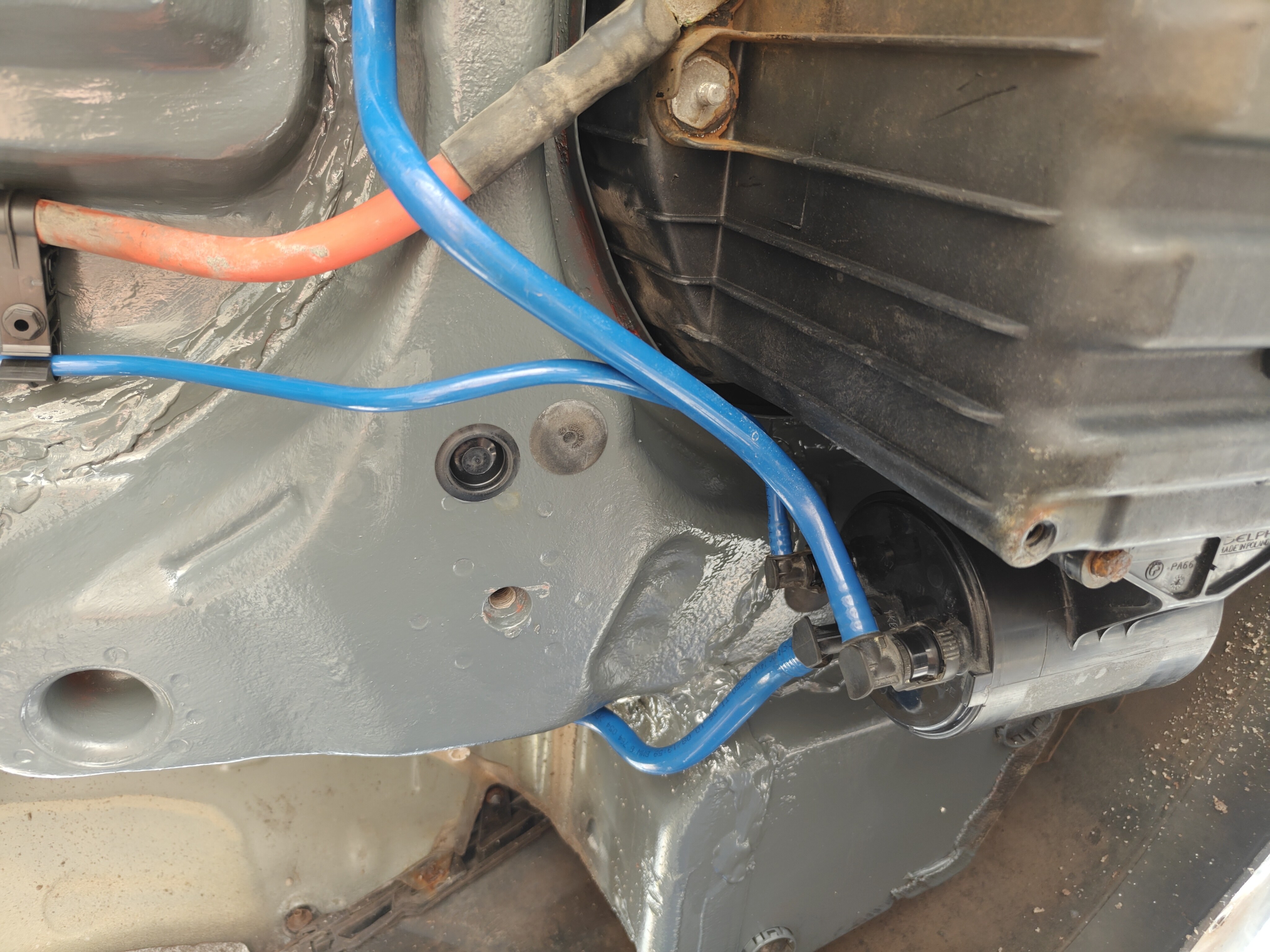

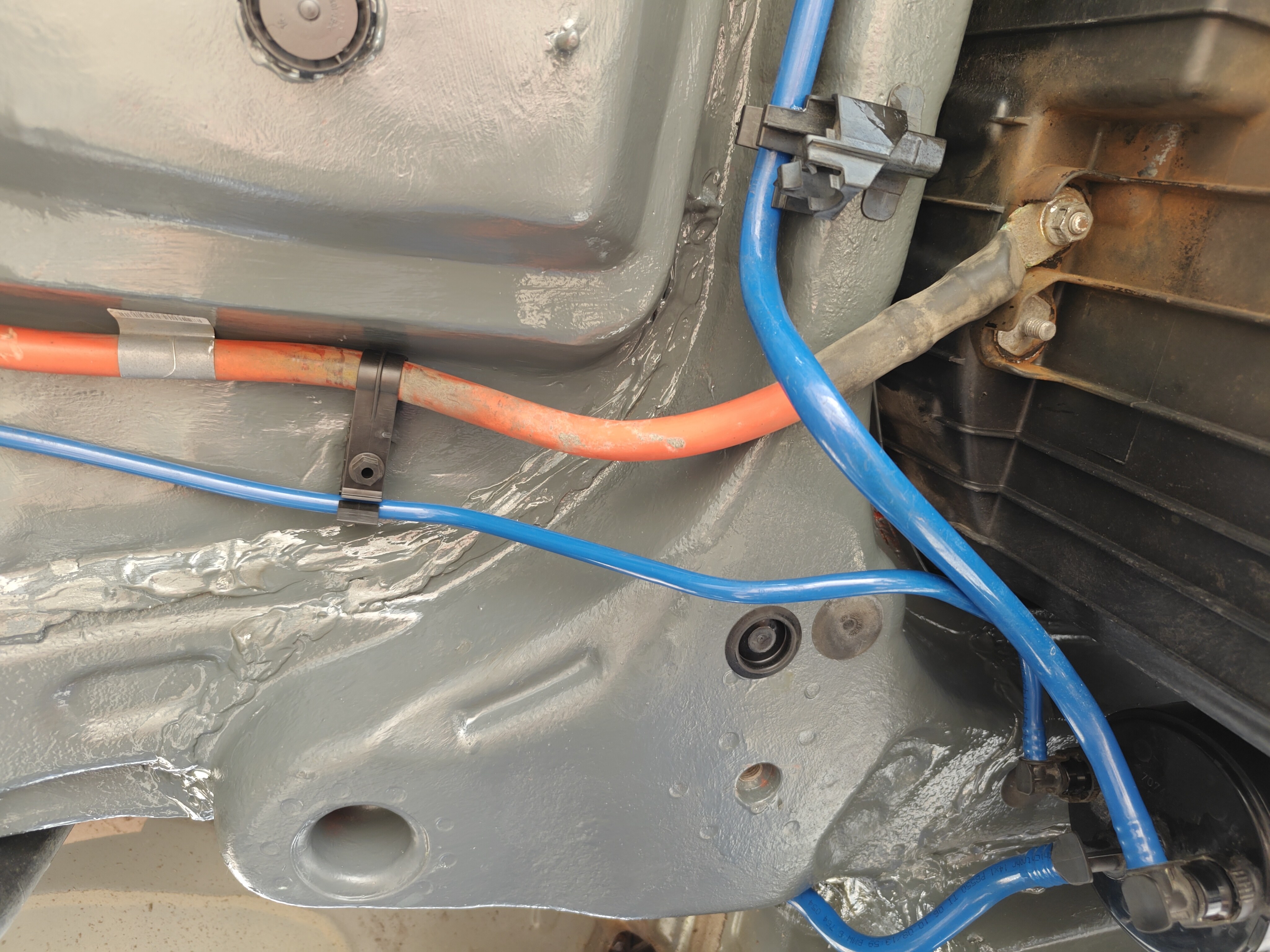

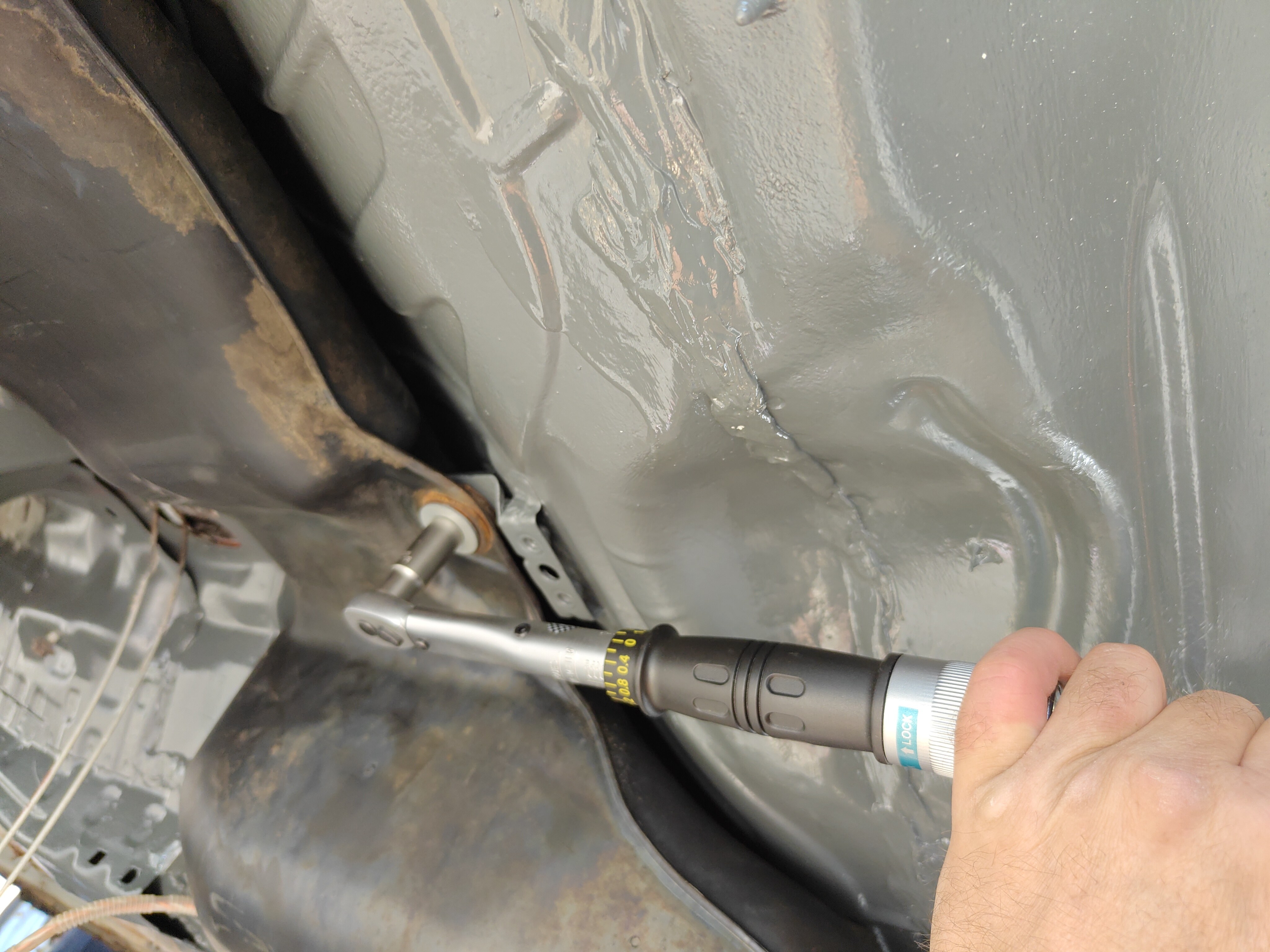

Som sagt før, viktig med Moment, stramming av tankbolter E87
Tank på plass

Så har det vært veldig varierende vær her på Vestlandet den siste mnd, men endelig ble det litt opplett så jeg fikk fortsette med kompressor, planen videre nå er å få solgt e87 så skal jeg flytte kompressor bort dit og få løftet motor og kompressor enhet ut for å splitte de, slik at jeg kan finne ut hvilke deler jeg trenger i tilegg til ny veiv.

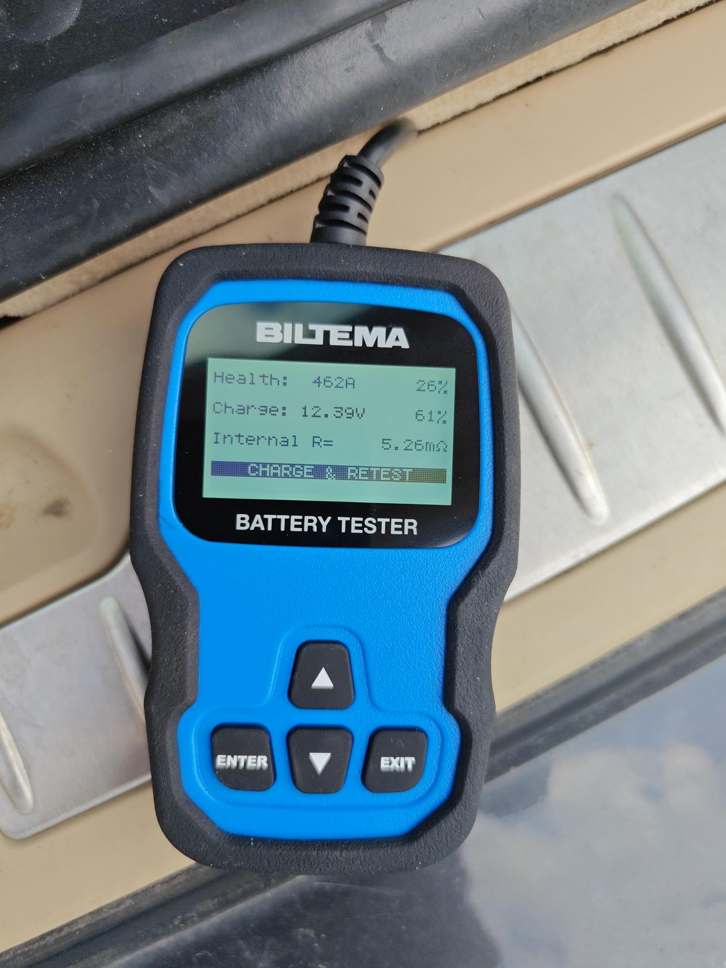

Kan vel kanskje konkludere med defekt batteri i F11'n
Fikk noen feilmeldinger før vi dro på Danmarkstur i sommer også, ladet derfor batteri før avreise, men nå var feilmeldinger tilbake vistnok, batteriet er ett orginalt Bmw batteri på 900ah og 90A (Sikkert ifra når bilen var ny i 2010) så kan vel ikke klage på 16år's brukstid.
Skal lade og ta en retest, men ser ikke så bra ut.

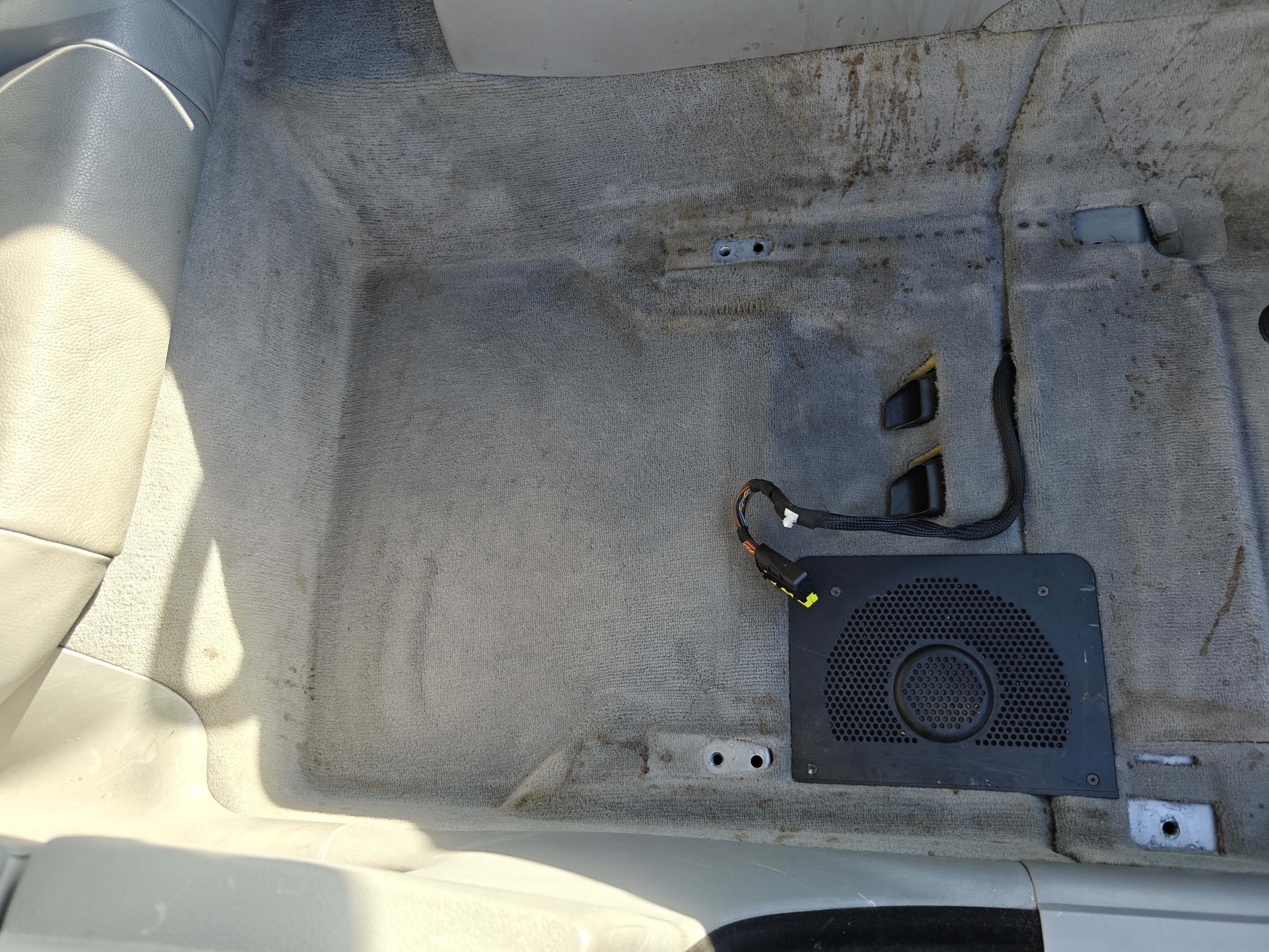

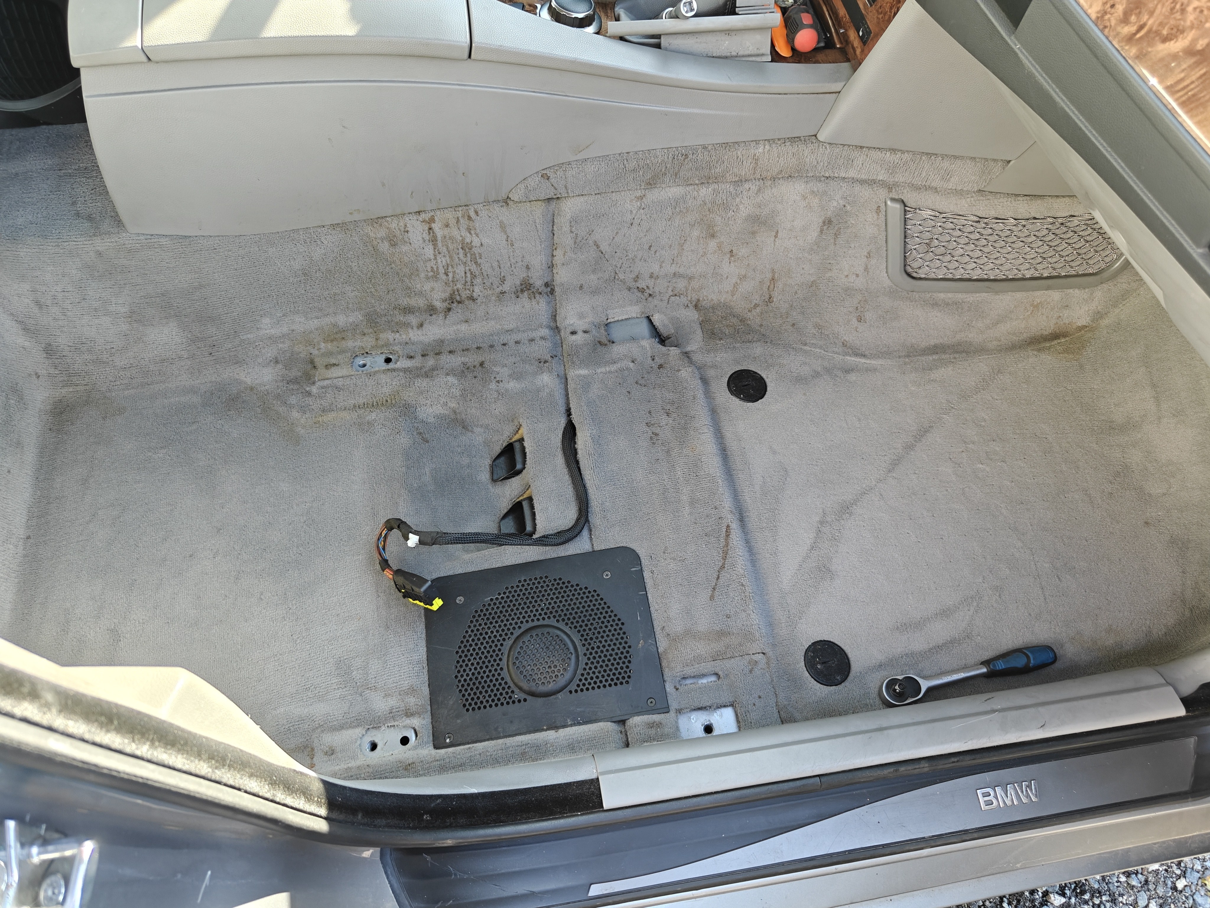

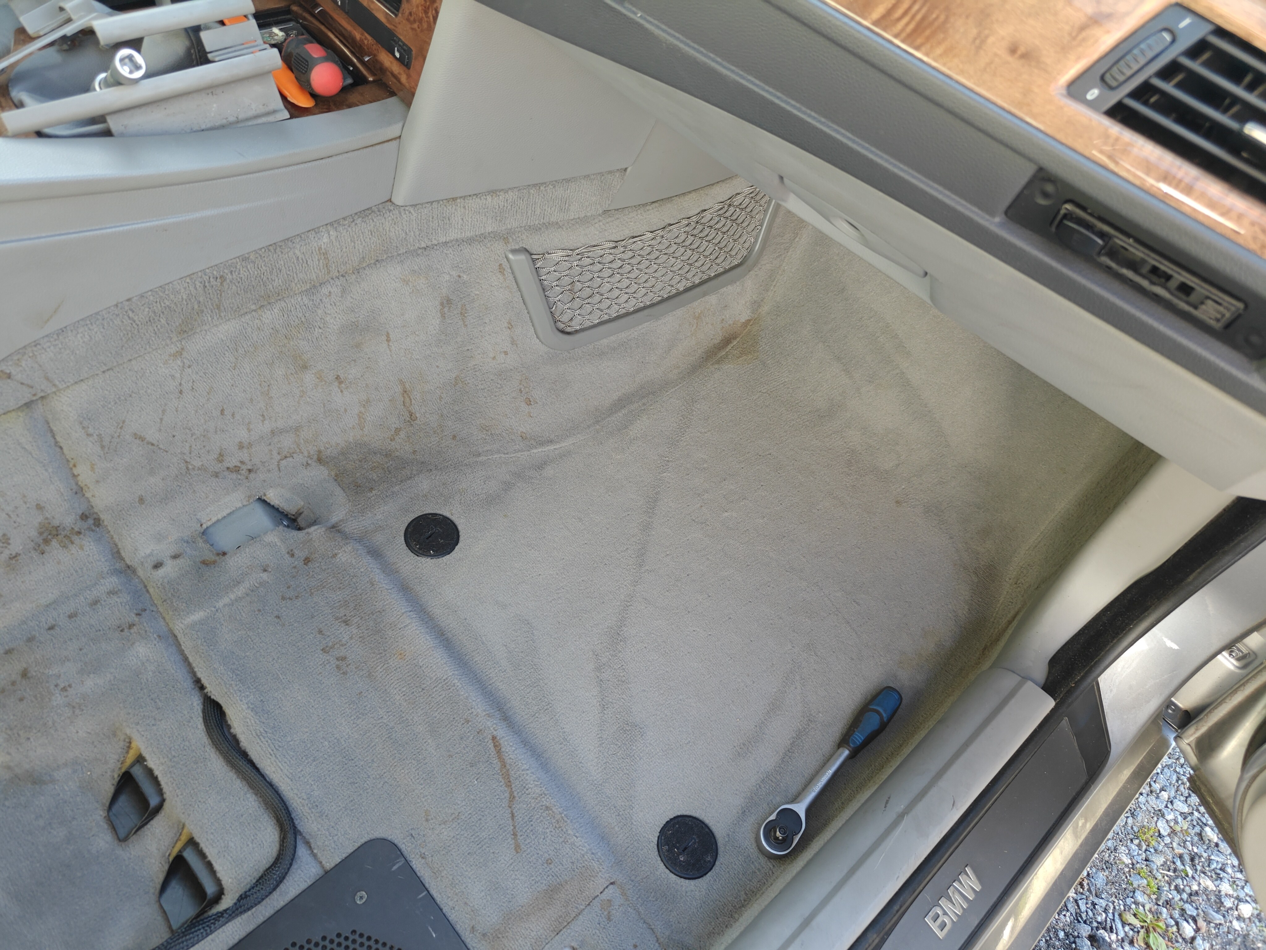

Ellers så hadde jeg ute setene ifra E60 i går, har lenge tenkt på å rense gulvteppe da det ser ut som noen har sølt noe greier, ble bare bilder før jeg begynte på jobben, men teppene er i overraskende bra stand til å være en gammel 2006 modell.

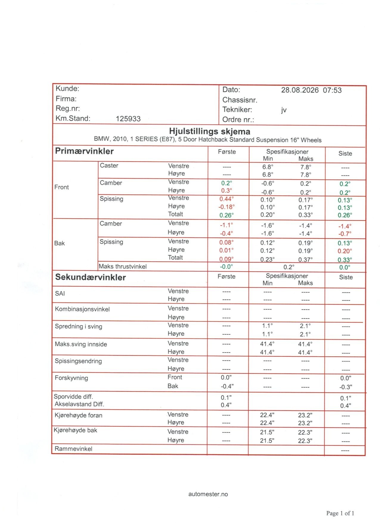

Da ser det ut som det løser seg, var innom og tok en fattet og rolig prat med verksmester på verksted som utførte jobben og forklarte at vi hadde avtalt på mail og blablabla og at de kun hadde tatt 4hjuls kontroll, så nå skal jeg hente prøveskilt i morgen (blir ca 600,- totalt i utgifter) og skulle få avslag på ca 775,- på Eu kontroll, jeg er ikke en vanskelig kunde for jeg kunne krevd statens km sats som er vel på 4-5,- pr km men jeg har ellers vært fornøyd med dette verkstedet og det er i gåavstand fra hjemmet og jeg tar det som trim om ikke jeg kan bli hentet eller kjørt dit (mann på 50 trenger slikt :P )
