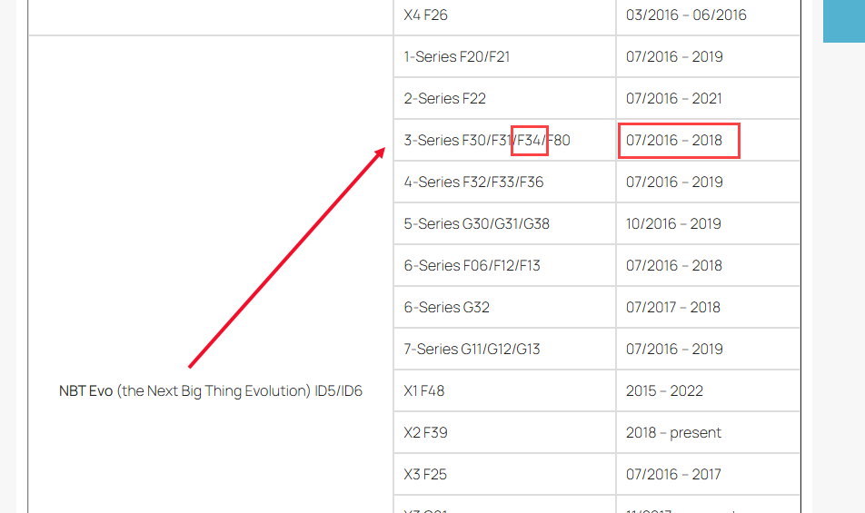

Spørsmålet er er om det er NBT eller NBT EVO?
Noen tips til å finne ut det?
Funnet fasit her:
Bilen er startet produsert i juli 2016
https://www.bimmer-tech.net/blog/item/54-bmw-cic-nbt-nbtevo?srsltid=AfmBOoq49oTUo-IZ3KMJRgeLHMOKqpfmTH6tQrFxmlD2NKMrQekDyGPB
Endret av sondre
EDIT: har funnet en god kilde for å finne ut hva man har:
Jeg har vel i utgangspunktet den nest nederste, men oppdaterte software rett etter at jeg kjøpte den til den nederste, så det er det vel NBT EVO ID5 og ID6 ser virker som om er kompatible med samme enhet.

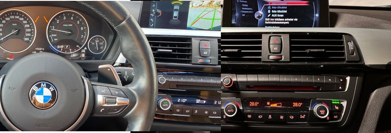

Så er jo spørsmålet om min produsert sensommer 2016 er som det sto i salgsannonsen en 2017 modell....
Hvordan finner jeg ut om det er facelift eller ikke, sjekker litt på Finn på bilder jeg?
TIl venstre med hvite pixler er 2017 og den med orange pixler er 2016/15. tar en kjapp tur ut i garasjen og sjekker.
Jeg har hvite pixler som 2017, pre face har vel da orange.
Endret av sondre
Funnet fasit
Jeg vil tro du har en 2017-modell, for allerede i år 2000 hadde du neste års modell fra september, dette skillet med årsmodell har også kommet tidligere på året i senere år. De fleste slike moduler er vel bare en skjerm som skal ha riktig videotilkobling og alt av NBT ser ut til å ha 6 pins LVDS, så da er vel den grei?

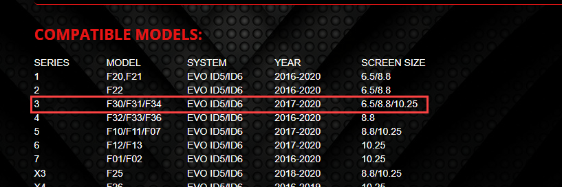

Om du har EVO ID6 kan CarPlay aktiveres uten MMI boks.
alle EVO har WLAN port bak :)

Ble en boks fra Streamline Coding i UK på meg, har da både trådløs Android Auto og Apple Carplay, funker gull.
Står litt om prosessen og installasjon her:
