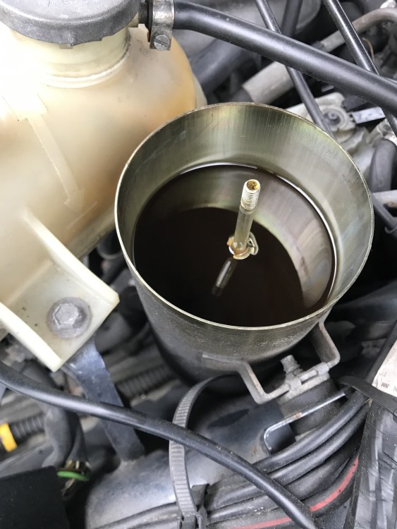

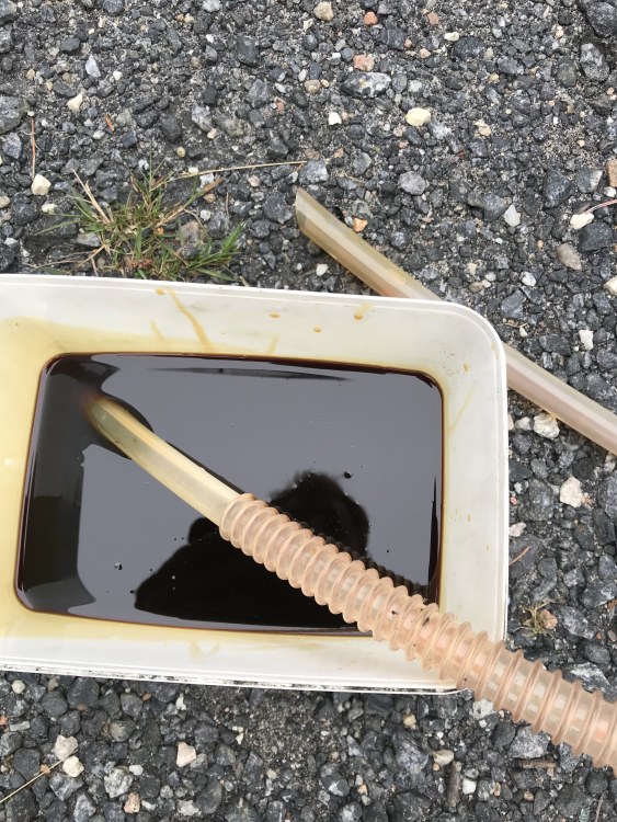

Da ble det gjort noe særs etterlengtet her ,nemlig bytte av servoolje 😊
Og for kjennere så er det jo ikke bare styringen denne oljen tar seg av på denne .
Denne sørger for bremsehydraulikken .
Siden jeg var av det late slaget idag ,ble det ikke jekket opp bil og tappet fra slange til servopumpe .
Idag ble det noen runder med denne :
Og oljen er kull svart .
Tappet:
Før :
Og etter ny olje :
Sjekket for luft og etter pumping på pedal ,vri rattet hit og dit så var det en rask testtur .
Og tenker at ny olje var på sin plass jeg .
Nå har jeg rett mengde og ikke minst ny mesteparten av oljen som skal være der😊

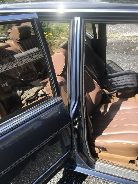

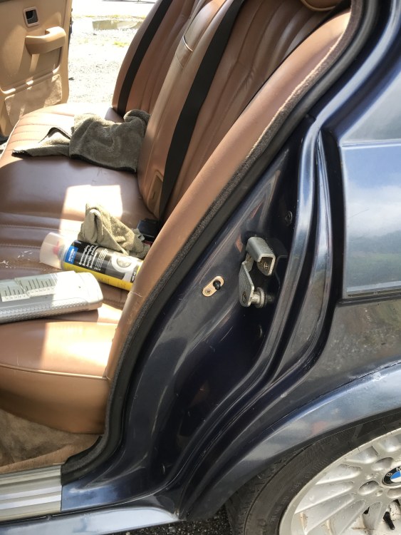

Men jeg ville og få polert opp inni dørene idag .
Så ikke så bra ut ,nærmest litt blass og matt ut :
Dette:

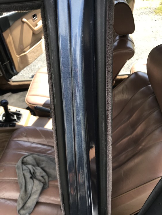

Så man fant frem diverse :
Og igang :
Etter tørk og straks blankt og rent :
Innstegsparti:
Stolpe :
Og da foran:
39år gamle merker sprudler fortsatt og de blir på bilen .

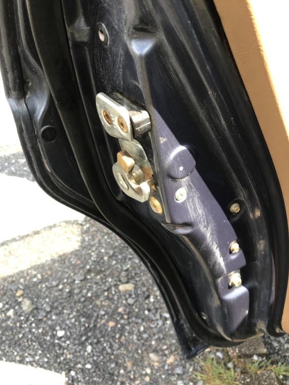

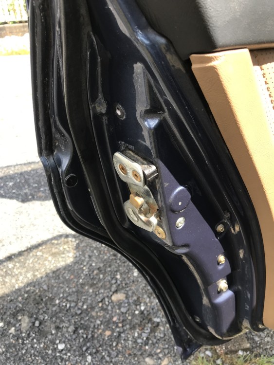

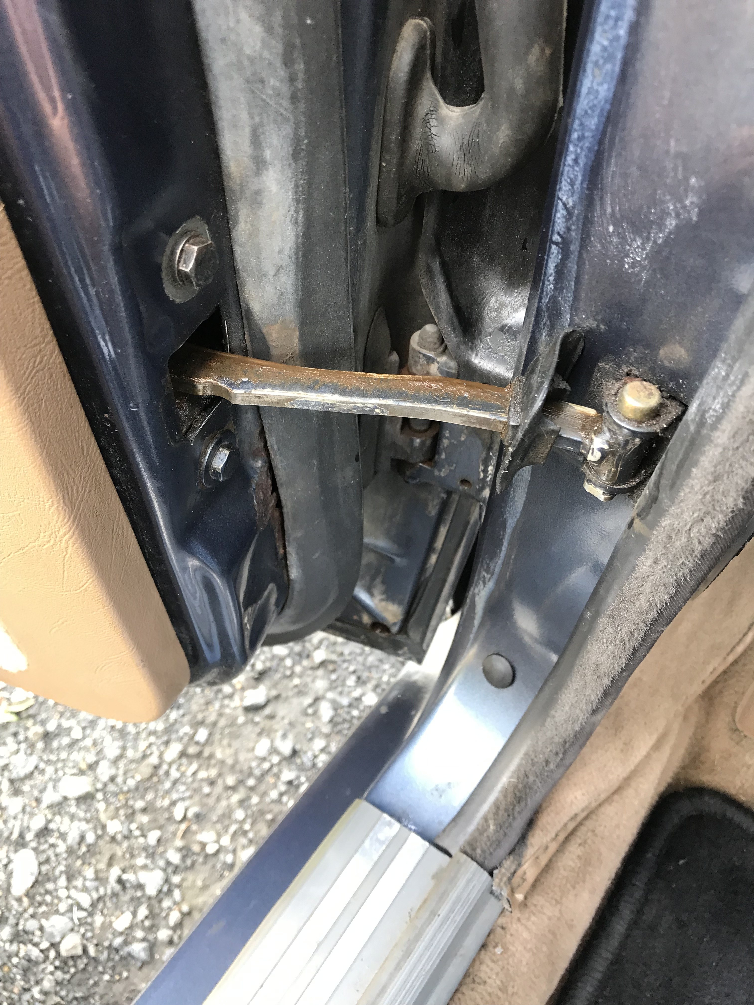

Dørstoppere var tørre og rustne nå :

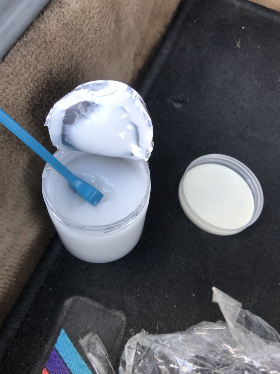

Ble vasket rene med bremserens så ble fett funnet frem:
Og alle fire ble da sånn:
Små elementer som gjør mye på en gammel bil .
Nå kan jeg føre inn i boken til bilen at den har fått ny olje på styring samt smurte dører.😊

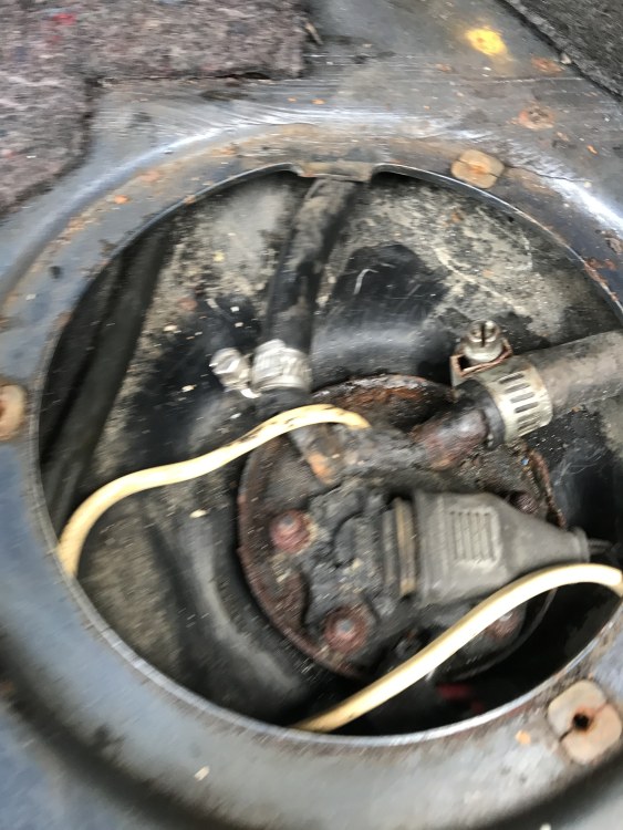

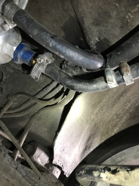

Like sikkert som det er sommer ,så kommer bensinlukt snikende .
I år intet unntak 😊
Opp med bil på bukker og starter opp .
Helt tørt under :

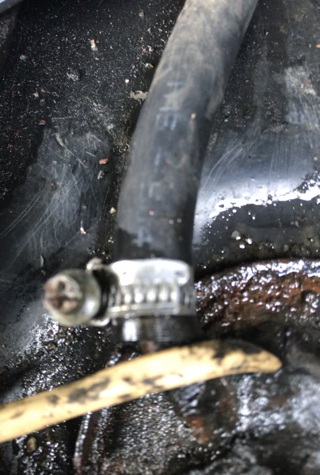

Her strammet jeg til alle nå at jeg vet det er tett ,men fant synderen :
Slange hadde sprukket litt .
Korte inn litt så på med ny klemme og tett:
Og fødepumpen fra Kina jeg kjøpte på EBay i 2020 for 299 lever enda i beste velgående.😊
Nede igjen og iorden :

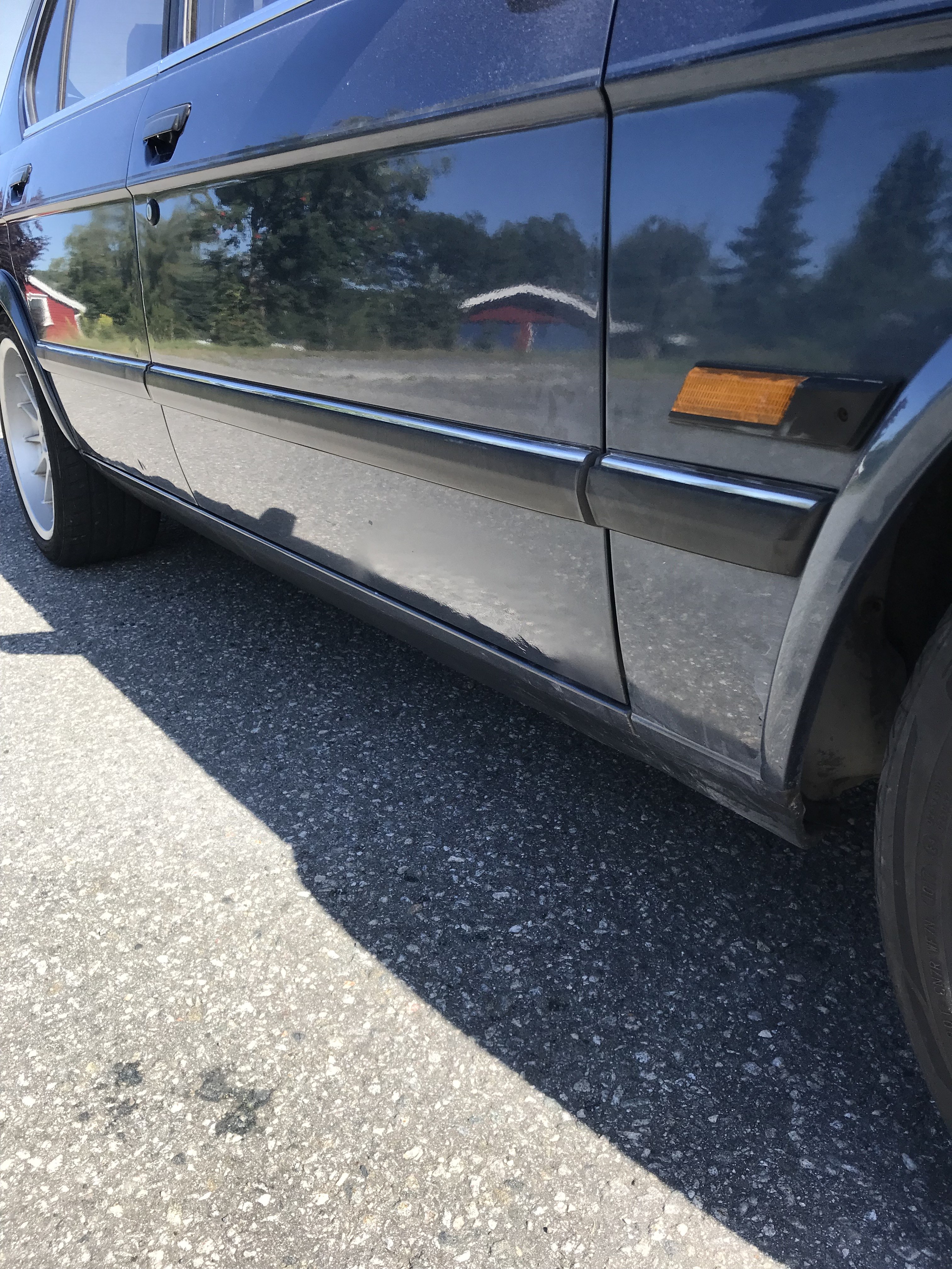

Da har man endelig fått gjort unna noe her på e28en.
Rett og slett polering 😊
Ble som vanlig oppstart type knall tidlig og det gav resultater .
Middelet idag ble dette :IMG_1736.thumb.jpeg.6a8b2c4a54812e2862b99af8cb82f56c.jpeg
i og med denne fikk en solid tre stegs ifjor ,så så jeg ikke visten med noe voldsomme greier grovpute osv osv .
Ble finputer etterfulgt av voks .
Her står den i tørkemodus:
Dette:
Så var det igang her :
Dette:
Så var man ferdig og kunne legge på voks og tilslutt ferdigbilder:
Sånn man liker :
Skinner nå:
Og disse:
Siden:
Bør være lett og holde ren nå:
Dette:
Nå er den klar for eventuelle treff her fremover .😊

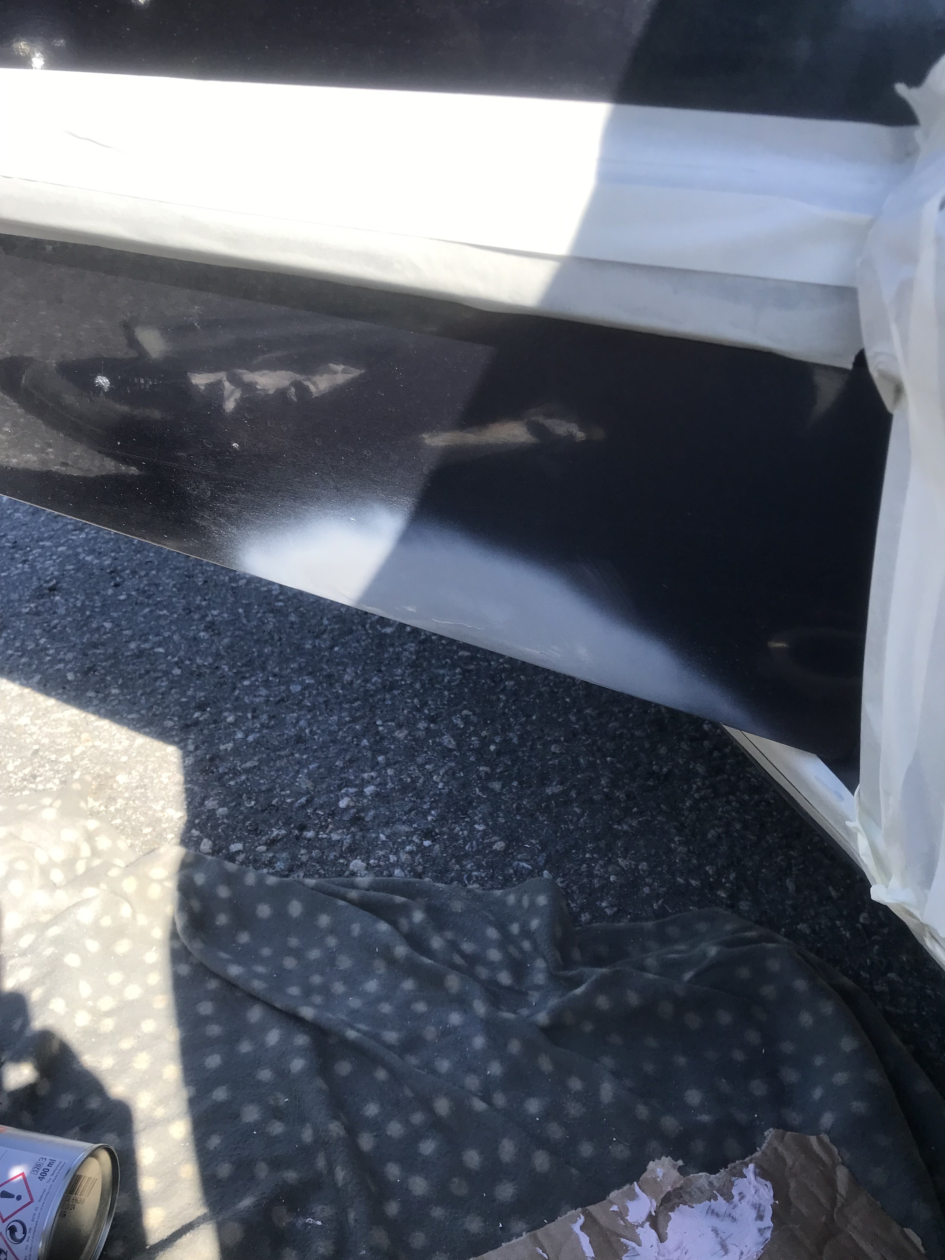

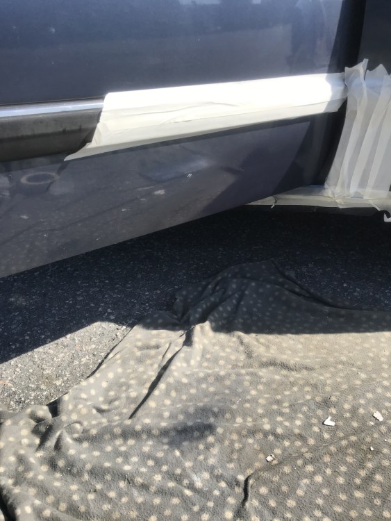

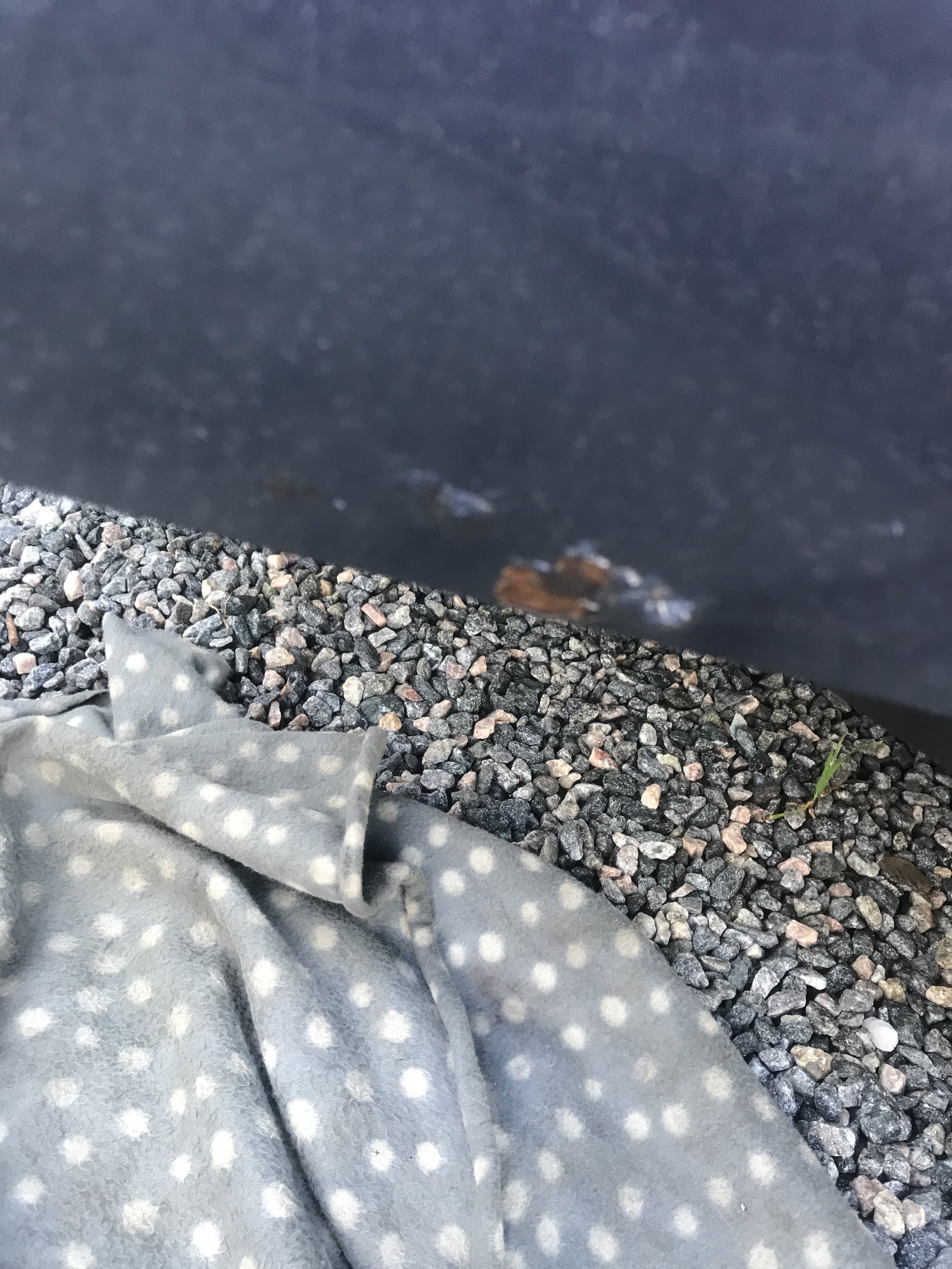

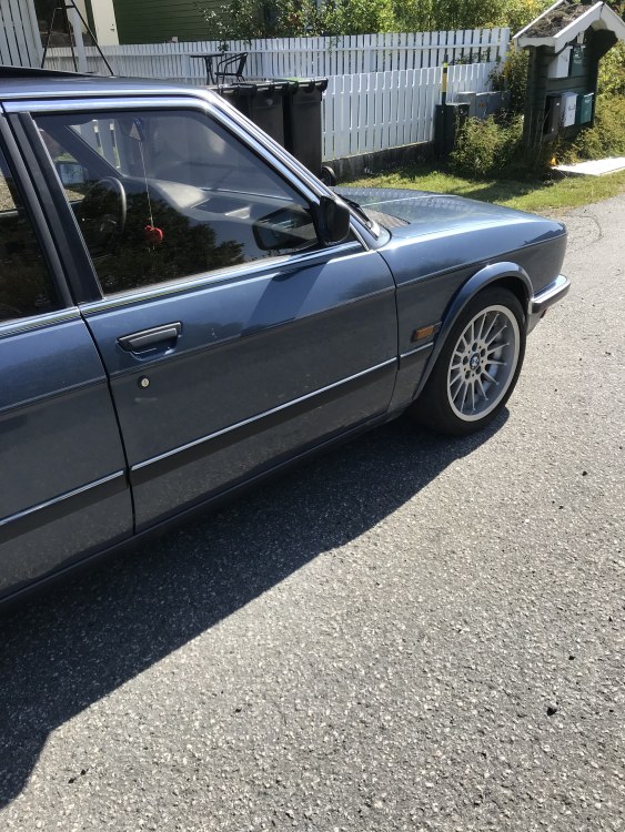

Som nevnt og vist ,så ble det polering igår men det var et område jeg ikke polerte igår nemlig dette:
Så her ville jeg få tatt en fiks da rusten dør ikke står i stil til resten .
Uansett det vanlige ble gjort :
Etter puss var det litt maskering og her maskerte jeg ikke noe mer enn det jeg absolutt måtte:
Så grunning:
Mens dette tørket så la jeg på et lag og klarlakk i koffertrommet da det var slitt her og ser nå helt og fint ut:
Dette var og for å bruke rester opp.😊
Så var det lakk og begynner i det små:
Allerede her så ser jeg at jeg har et godt utgangspunkt og fortsetter med et par strøk til :
Så var det klarlakk og igjen ikke maskering da jeg sprøyter det ut .
Hvorfor ?
Hele døren under list skal våtslipes og lettere å få det bra når man ikke maskerer for mye 😊
Tilslutt ferdig og det er da sånn:
Skyggen / støv forsvinner jo etter slip og polering
Dette :
Som dere ser nå så er det helt igjen og traff egentlig bra her ,så skal ikke bli mye jobb å få shinet dette opp .
Godt når det er helt igjen 😊😊
